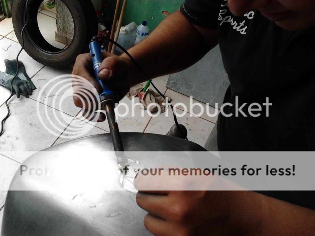

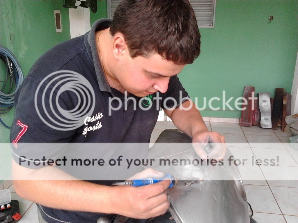

Boas turma,
Dando continuidade, neste final de semana, muito frio e muita chuva, clima péssimo para pinturas, então, decidi fazer todo o trabalho de alinhamento(funilaria) do tanque.
Este é um trabalho complicado, chato e demorado. Eu iria fazer muito mais adiante, mas devido as condições climáticas, me adiantei. Foram dois penosos dias inteiros de trabalho.

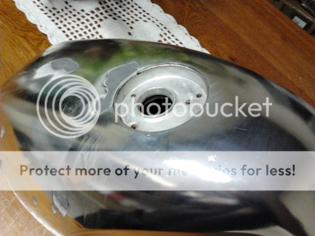

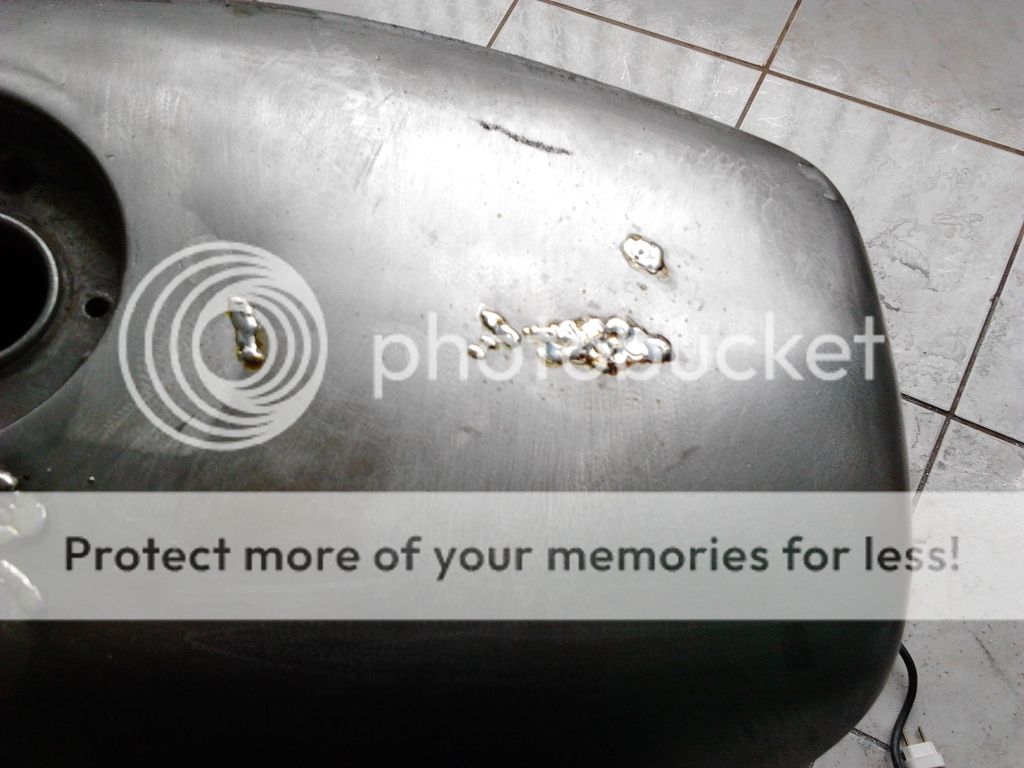

Fiz também, um "aparato" para localizar furos no tanque de gasolina. Comprei uma lâmpada automotiva de 100W/12VDC, e com uma fonte de 12VDC, de 8A nominal, adequada a ter a máxima potência da lâmpada, e com isso encontrar os furos aparente.
Restaurando a RD350LC 1987 do Azeitona! - Página 5 2012-05-12121454
Essa foto, apesar de confusa, mostra os três pequenos pontos, que são os furos que a olho nu seria impossível ver
Restaurando a RD350LC 1987 do Azeitona! - Página 5 2012-05-12122850

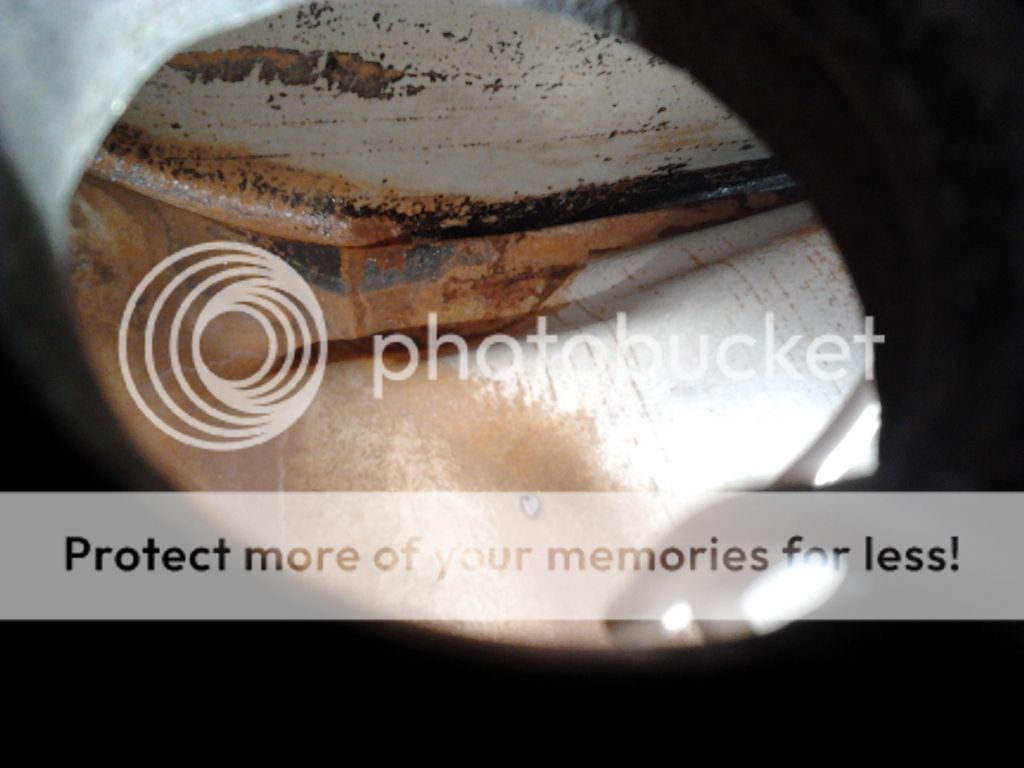

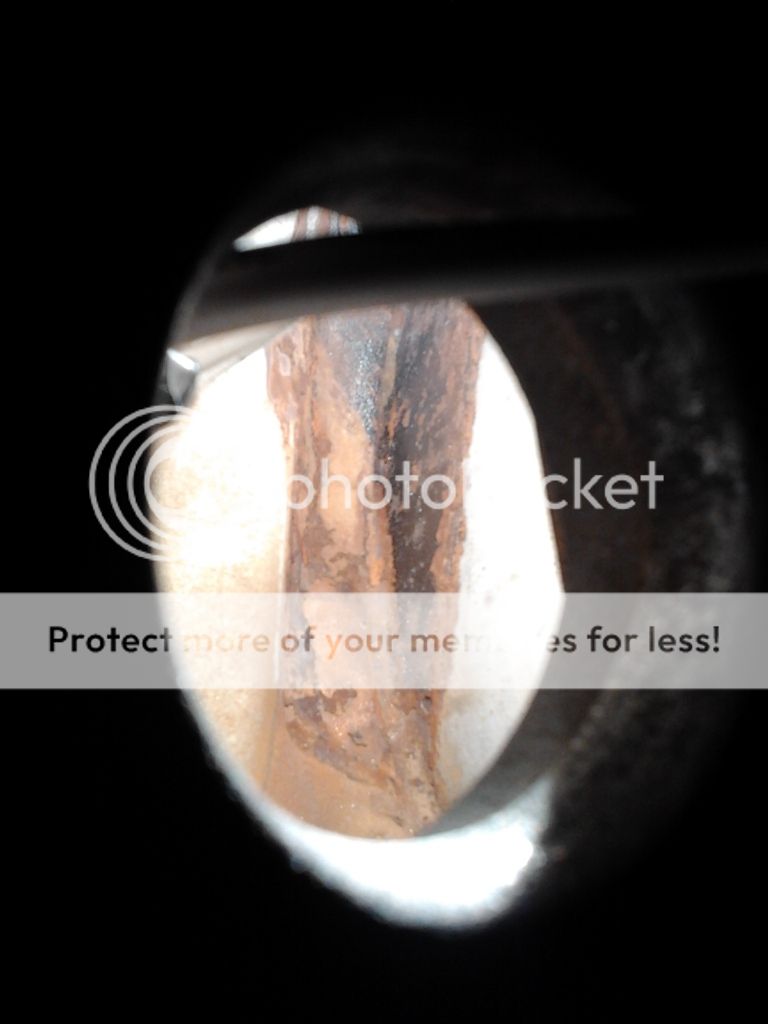

Essas fotos, são do interior do tanque. Com a minha remoção com ácido o nível de remoção de ferrugem ficou ainda bem abaixo do que eu imaginava. Essa ferrugem ira sair por completo quando o tanque for para a galvanoplastia.

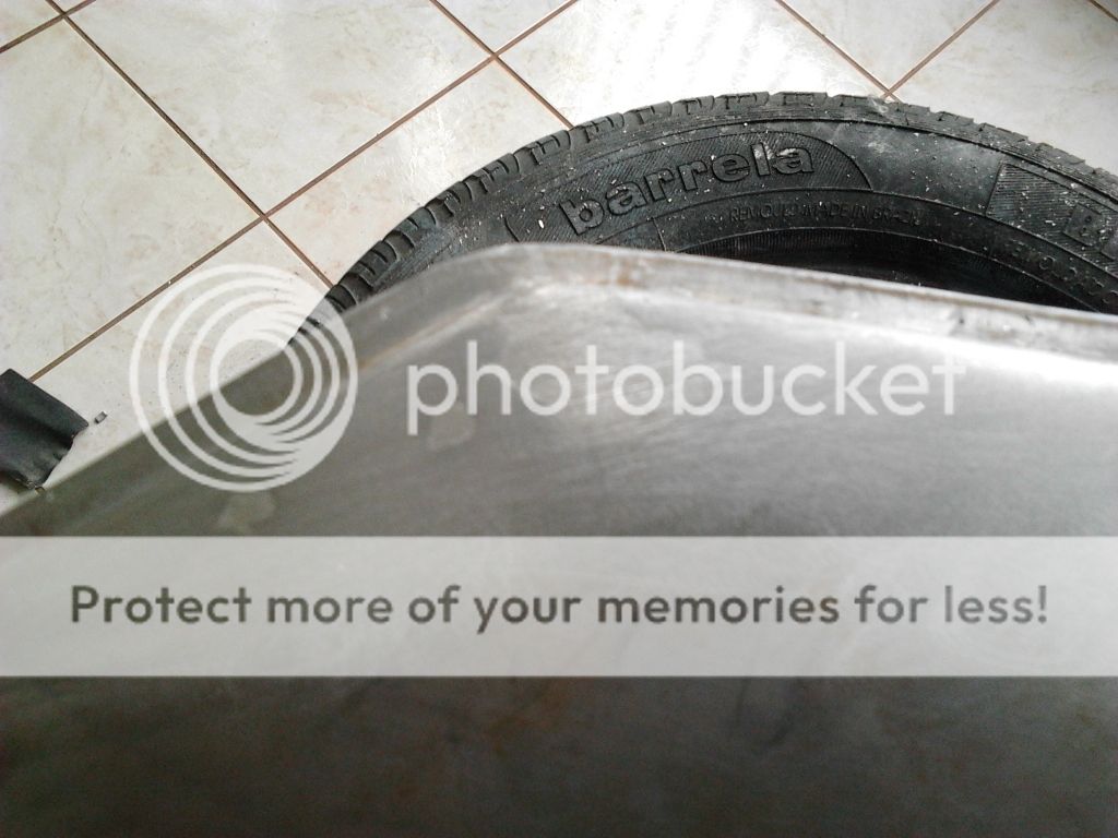

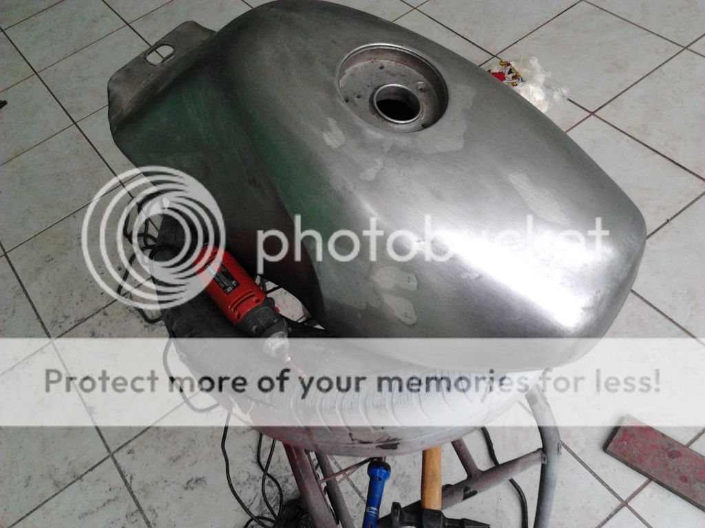

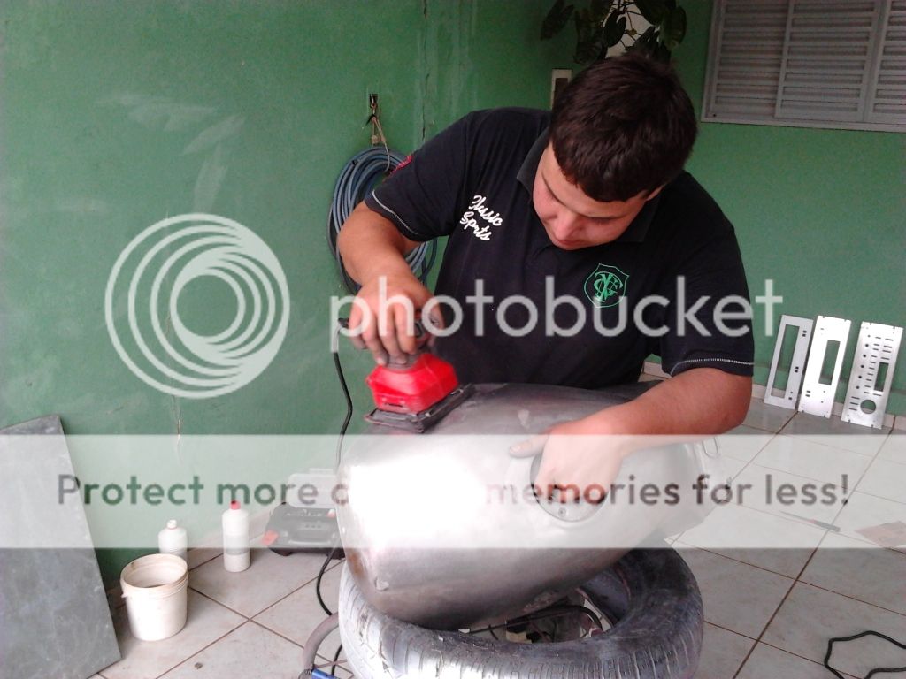

Aqui, talvez uma das maiores das minhas loucuras até hoje...
Nos anos 60 e 70, no processo de alinhamento(funilaria) não eram usados as massas como no dia de hoje, usavam estanho, isso mesmo, aquela liga de Sb/Pb usadas em soldas eletrônicas. No entanto este trabalho era duro, penoso e trabalhoso, muito diferente das massas de hoje. Particularmente, eu olho o uso de massas com maus olhos, mas isso é uma questão pessoal. Então, lancei um desafio a mim mesmo. Fazer o alinhamento do tanque no estanho, com uma lima, martelo liso, uma groza e lixa, então assim foi!
Após os furos fechados no estanho, o alinhamento da lata na lima e no martelo, a vez do estanho:
Restaurando a RD350LC 1987 do Azeitona! - Página 5 2012-05-12144254
Restaurando a RD350LC 1987 do Azeitona! - Página 5 2012-05-12144248
Restaurando a RD350LC 1987 do Azeitona! - Página 5 2012-05-12144303
Restaurando a RD350LC 1987 do Azeitona! - Página 5 2012-05-12132334
O primeiro alinhamento, na groza.
Restaurando a RD350LC 1987 do Azeitona! - Página 5 2012-05-12144317
Restaurando a RD350LC 1987 do Azeitona! - Página 5 2012-05-12144321
Depois do segundo alinhamento no taco, agora na lixadeira orbital.
Restaurando a RD350LC 1987 do Azeitona! - Página 5 2012-05-12144343
Restaurando a RD350LC 1987 do Azeitona! - Página 5 2012-05-12144347
E no final de tarde hoje, após dois dias de serviço, o tanque está totalmente alinhado, sem furos e sem massa!

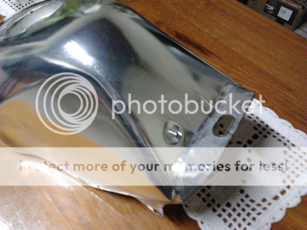

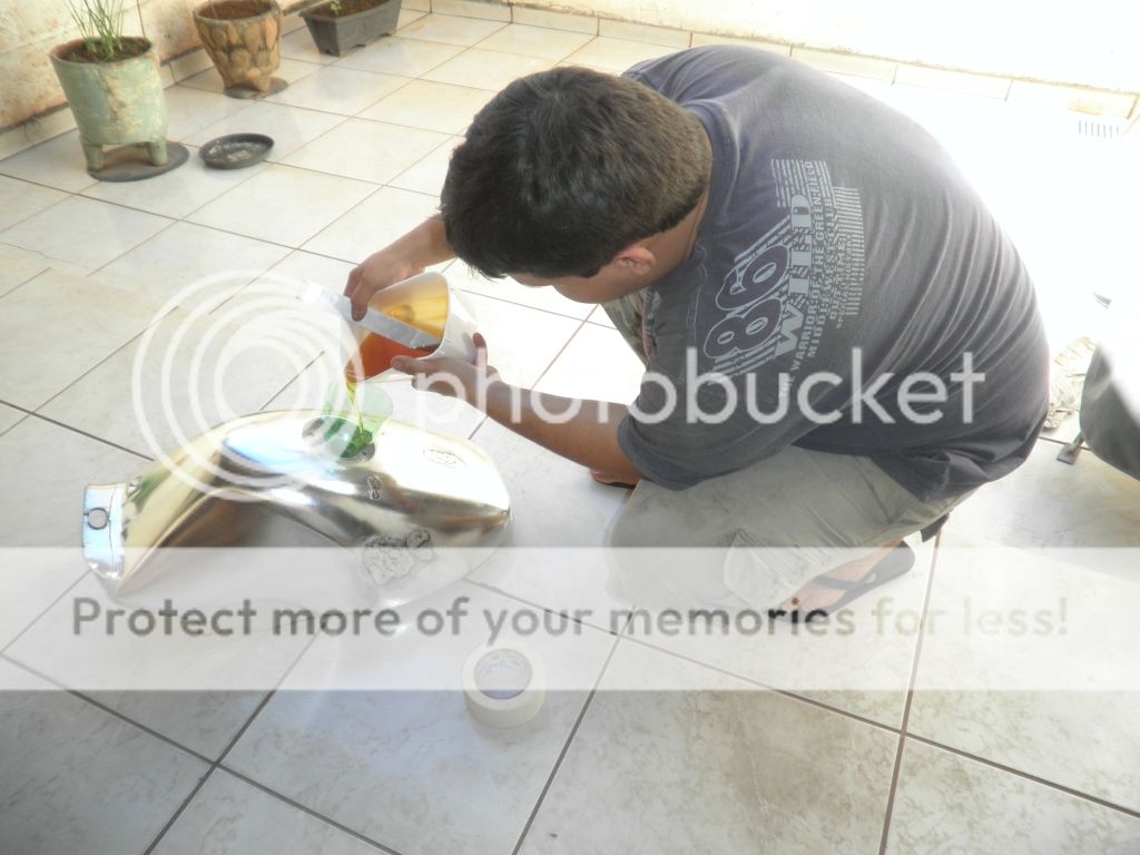

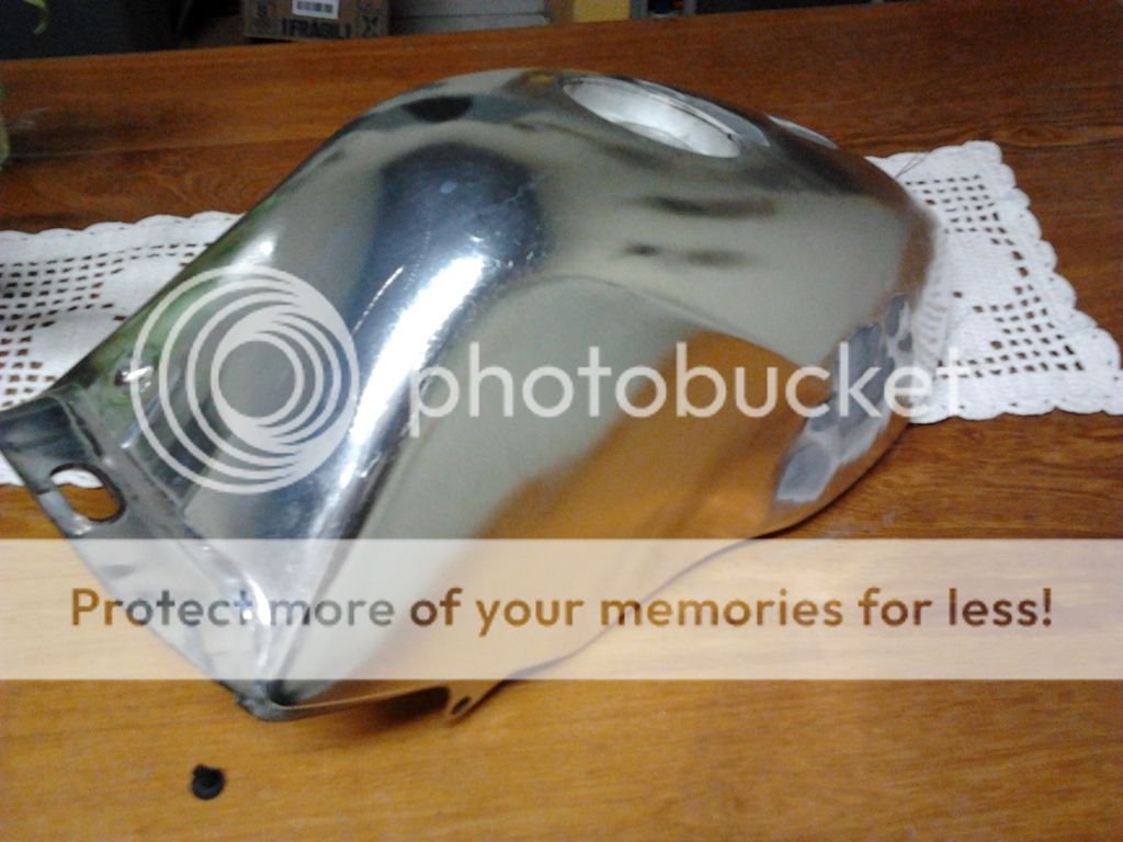

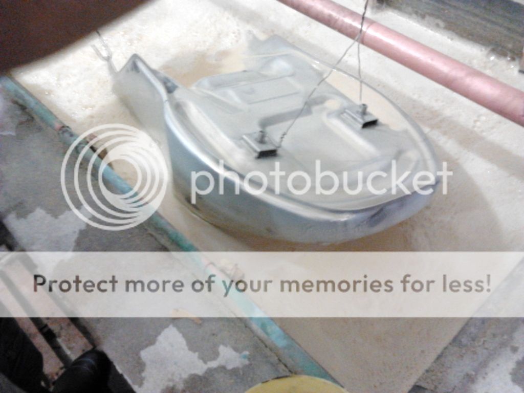

Galera, hoje um trampo legal!
O tanque foi para o tão esperado banho de estanho, que coisa maravilhosa!
Aqui é o tanque alguns minutos após início do banho ácido.
Restaurando a RD350LC 1987 do Azeitona! - Página 5 2012-05-18093450
Restaurando a RD350LC 1987 do Azeitona! - Página 5 2012-05-18093452
Aqui, no final do banho, já todo decapado.
Restaurando a RD350LC 1987 do Azeitona! - Página 5 2012-05-18101202

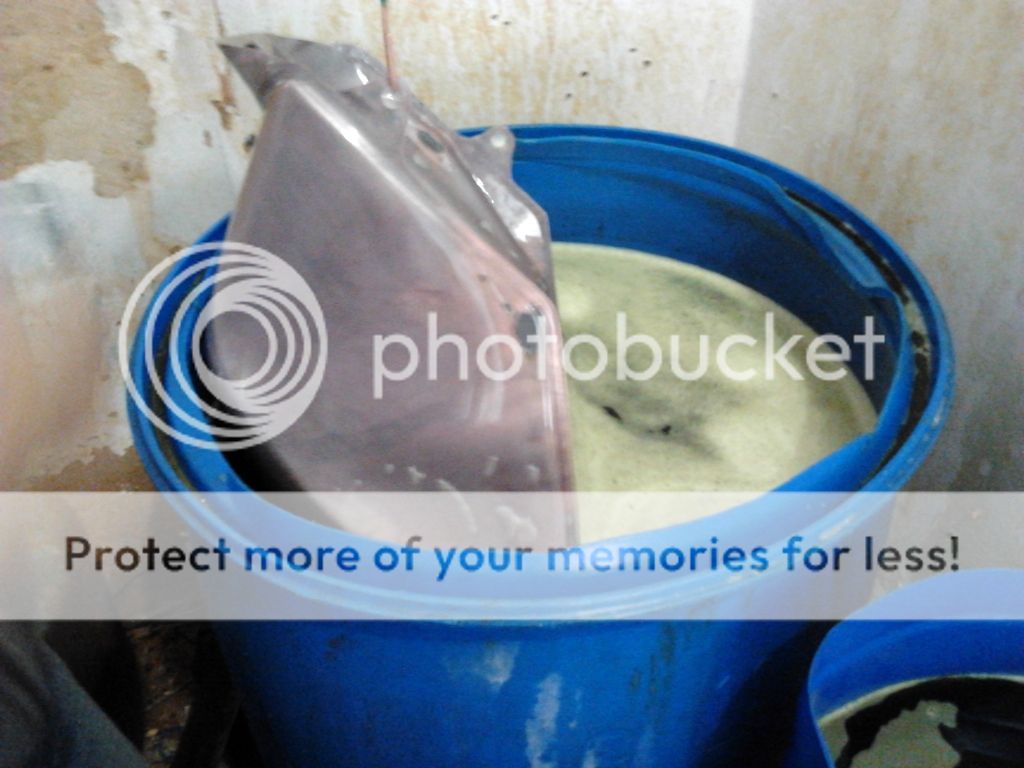

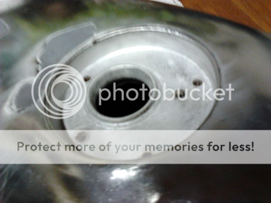

Esse aqui, é o tanque no banho de estanho. Segundo o técnico, ele ficou um tempo maior do que o normal, para que uma espessa camada uniforme de proteção.
Restaurando a RD350LC 1987 do Azeitona! - Página 5 2012-05-18110156

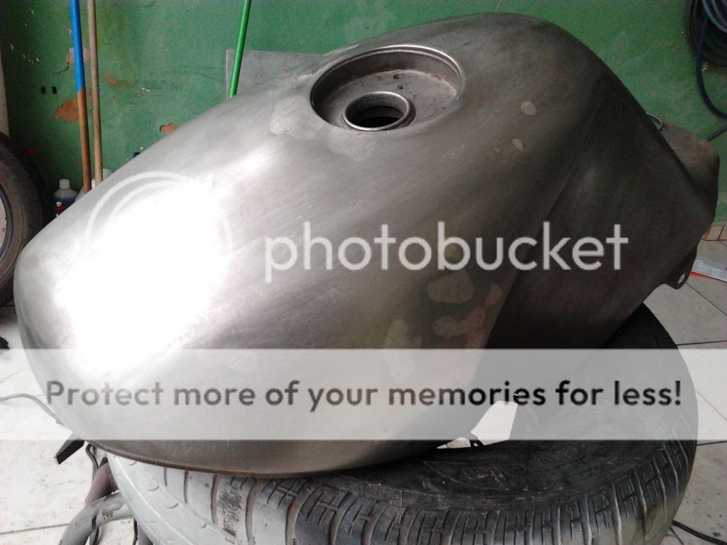

Esse aqui é o tanque pronto. As manchas são do serviço que fiz de alinhamento no estanho, segundo ele é normal a mancha, mas que seu eu quisesse sem manchas, era melhor ter feito o alinhamento após o banho. Mas é só correr uma lixa fina que ele fica da mesma cor. Meu, valeu a pena, serviço perfeito, amanhã com o tanque filme, é tanque de RD pro resto da vida sem NUNCA MAIS eu me incomodar com ele!!!!

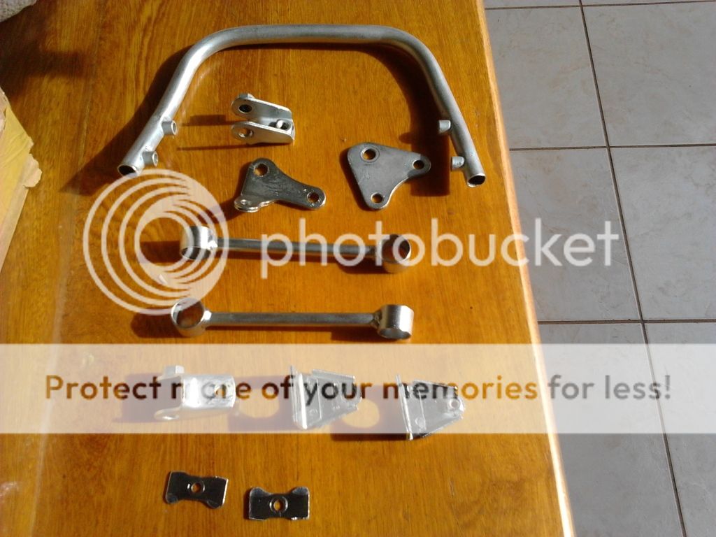

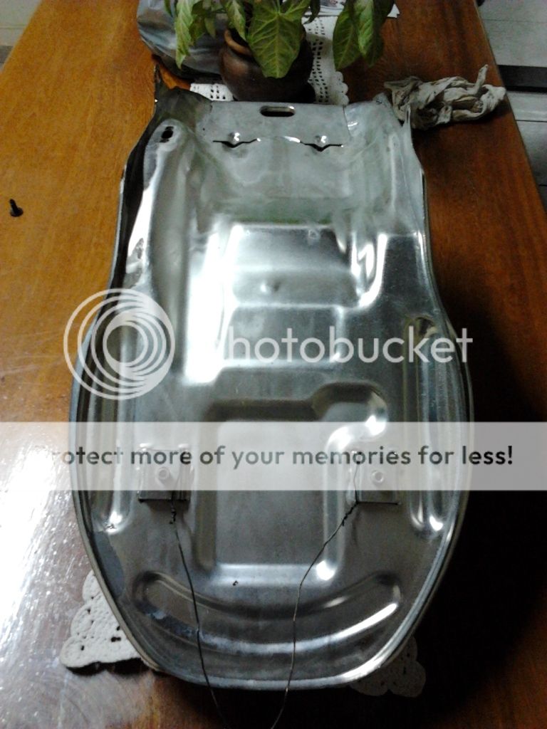

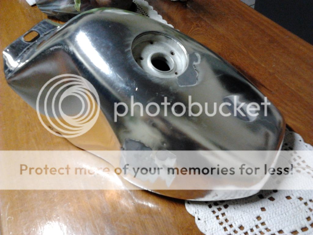

Continuando..

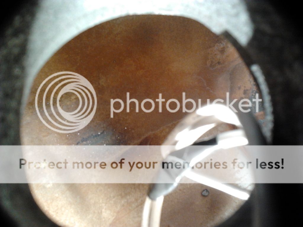

Nesse final de semana, eu trabalhei no tanque de novo. Tive de re-estanhar os pontos que eu havia estanhado. Não gostei do desnível nos pontos que havia estanho e somente a lata. Na lata, havia depositado mais chumbo. Então, re-lixei e re-estanhei. Mas o alinhamento vou deixar para mais adiante.
Também, no processo de decape, novos furos surgiram. Eu apontei todos eles na lâmpada e já fechei também.
Como eu tinha bastante peças para pintura aqui, aproveitei e pintei algumas peças da moto também.
Quando eu desmontei as barras de fixação do motor, os suportes e a alça do garupa, notei que havia ferrugem por baixo da pintura. Removi toda a tinta e mandei galvanizar...
Não tirei as fotos depois de pintadas(esqueci), mas ficaram 101%. A alça do garupa foi pintada e envernizada(brilhante) as demais peças, preto fosco.
Essa são as fotos de antes da pintura:

Fiz o processo de aplicação do Tank filme. Foi relativamente simples, porém muito, muito, muito cansativo. Ficar mexendo pra lá e pra cá, de forma que a película ficasse uniforme dentro de todo o tanque, e por uma hora, não foi uma tarefa nada nada fácil e agradável...mas o que vale é ver o trabalho pronto e perfeito..
Material do Tank Filme, um pote de sorvete para misturar tudo, uma espátula e um funil improsivisado e muita paciência....
Restaurando a RD350LC 1987 do Azeitona! - Página 5 P1010050
No kit, diz para mexer muito bem. Fiquei uns 15 minutos misturando...
Restaurando a RD350LC 1987 do Azeitona! - Página 5 P1010051
Esse sou eu, "startando" o processo....Mau eu imaginava que iria ficar cansado de tanto mexer o tanque pela próxima hora...
Isso porque o tanque da RD é bem levinho, se fosse um tanque de galo...nossa...

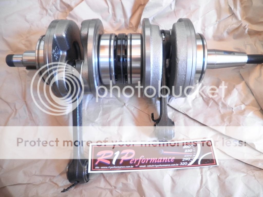

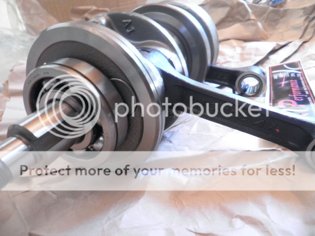

Com muuuuita alegria chegou isso hoje aqui...
O Virabrequim novo forjado da famosa Wiseco!!!
Comprei com o Rodrigo da R1 performance, especializado em peças para performance da RD350. Gente finíssima, recomendo-o para todos!
Restaurando a RD350LC 1987 do Azeitona! - Página 5 P1010057
Restaurando a RD350LC 1987 do Azeitona! - Página 5 P1010058
Restaurando a RD350LC 1987 do Azeitona! - Página 5 P1010059
Restaurando a RD350LC 1987 do Azeitona! - Página 5 P1010061
To dando um duro danado aqui para comprar tudo e fazer essa RD do meu jeito...tenho certeza que valerá a pena!!
To feliz pra caramba em mais uma conquista!!
Valeu!
