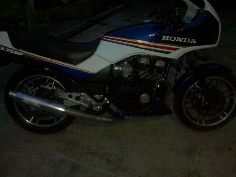

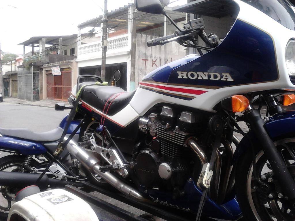

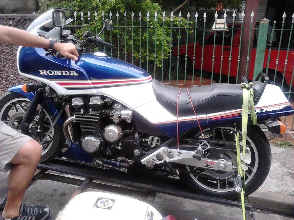

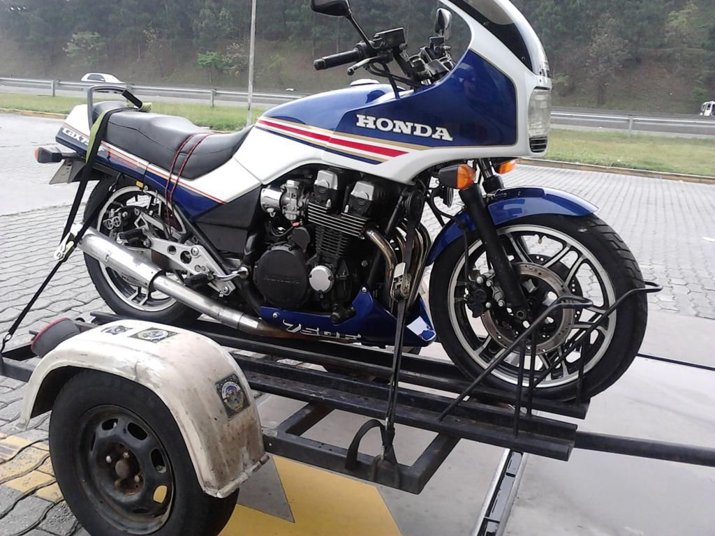

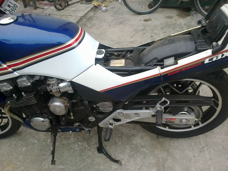

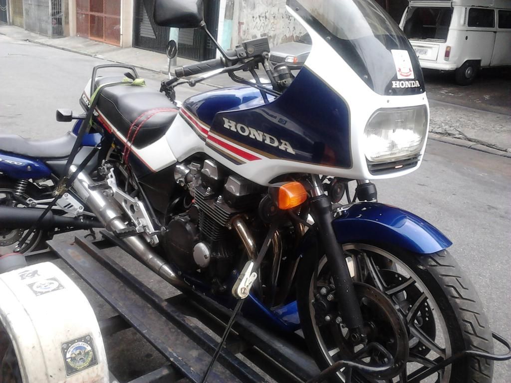

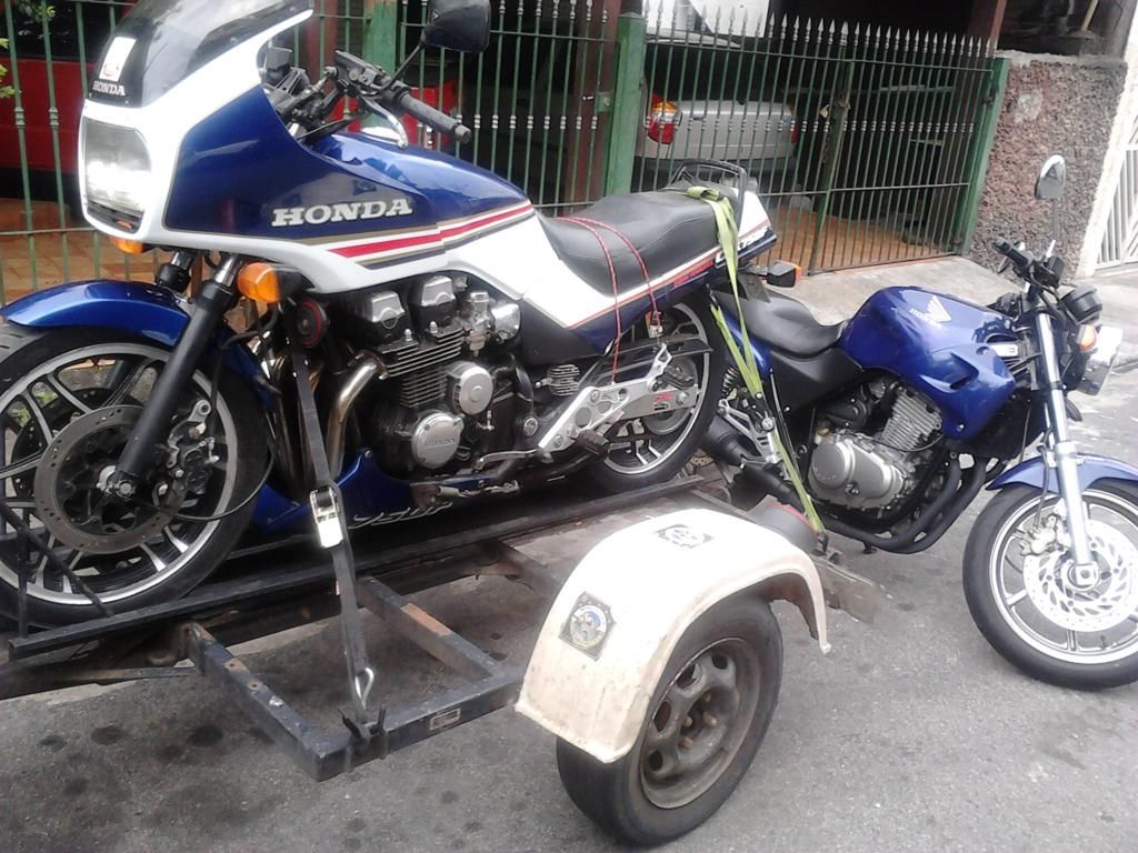

Meu amigo de fé irmão camarada Valvisverdis gentilmente pegou a motoca em S.Bernardo do Campo que veio de Palmas-TO de carreta cegonha guardou a moto na casa dele e gentilmente trouxe a motoca até Caraguatatuba...
Valeu pela visita Ale Kart and Cubanakam que vieram passear com o Varves cheers ..
Rothmans Gil Medeiros internada na toca FINALIZADO IMG00509_1024x768
Rothmans Gil Medeiros internada na toca FINALIZADO IMG00506_1024x768
Rothmans Gil Medeiros internada na toca FINALIZADO IMG00505_1024x768
Rothmans Gil Medeiros internada na toca FINALIZADO IMG00503_1024x768
Rothmans Gil Medeiros internada na toca FINALIZADO IMG00502_1024x768

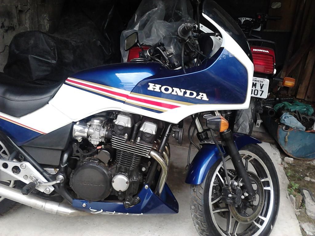

Sabadão na Toca da Galo, Feijoooaaadaaa da dona Sonia, torresminho maravilhoso e prá completar um molho de pimenta muiiiito booooom, realmente é pracabá.
Rothmans Gil Medeiros internada na toca FINALIZADO IMG00514_1024x768
Rothmans Gil Medeiros internada na toca FINALIZADO IMG00515_1024x768
Rothmans Gil Medeiros internada na toca FINALIZADO IMG00516_1024x768
Mais uma Galo que vai sair com selo de qualidade da Toca das Galos e sem surpresa no futuro.

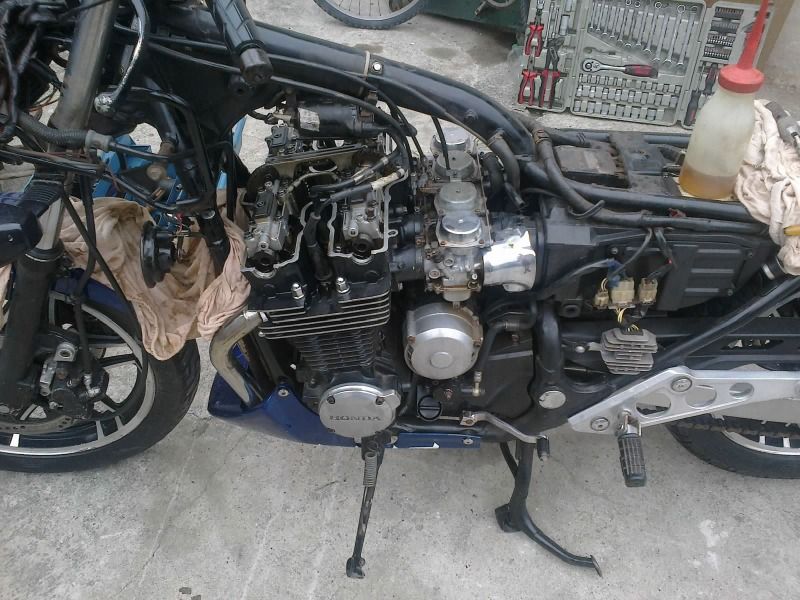

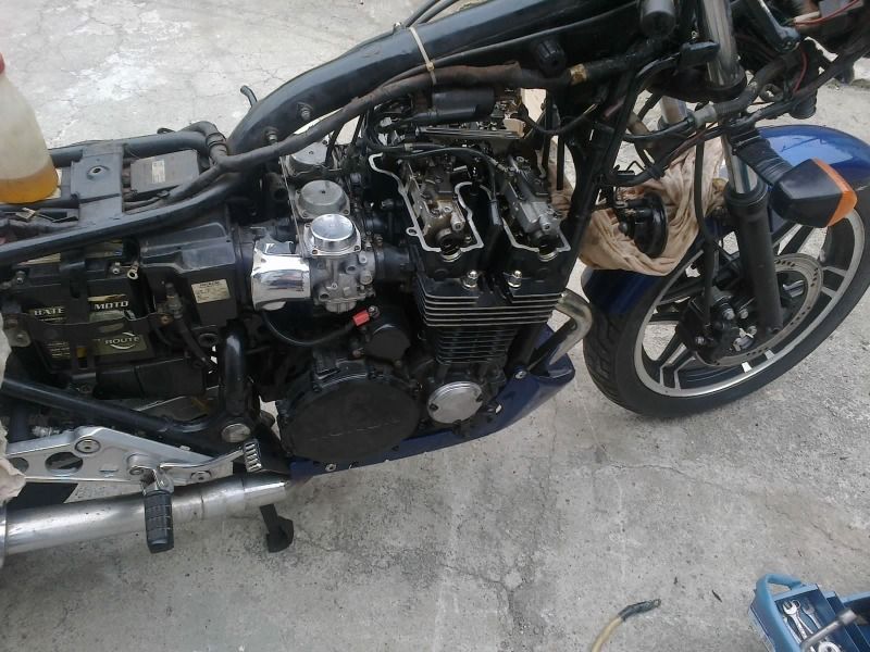

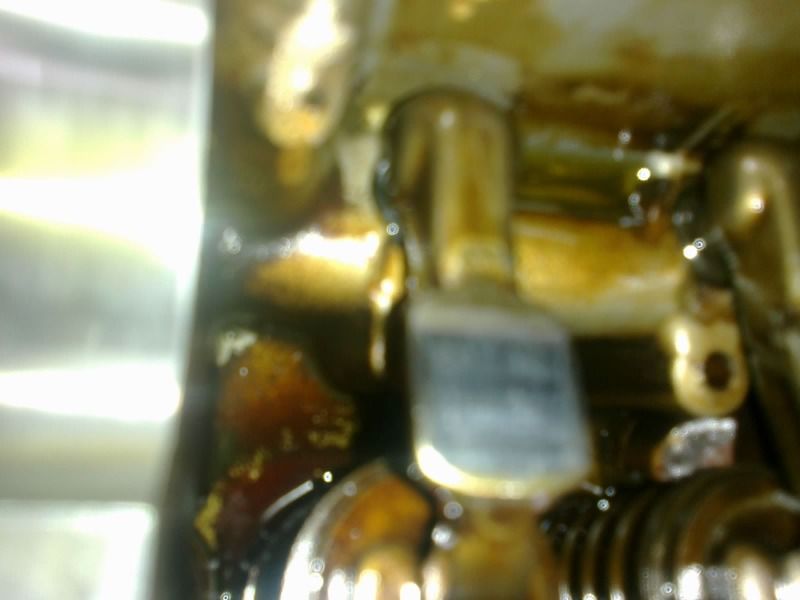

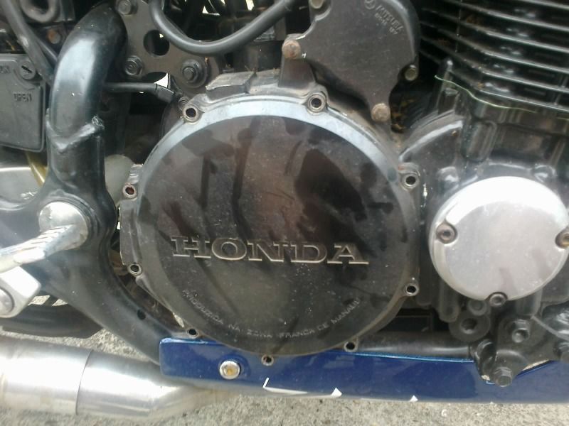

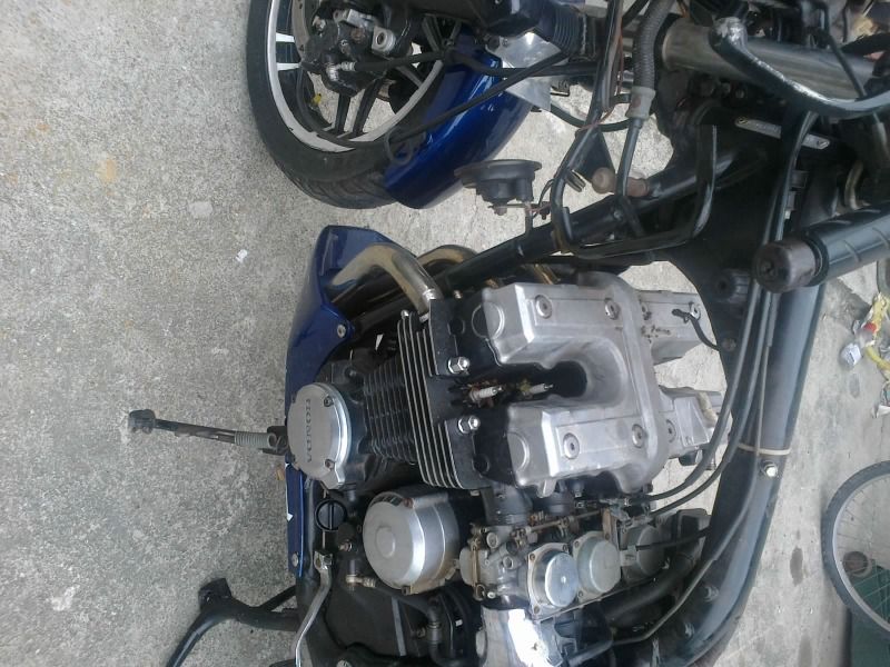

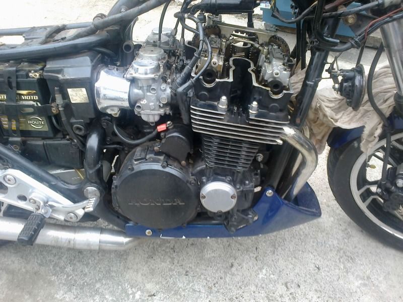

como prometido hoje ela foi pro centro cirurgico
funcionei ela.a 4000giros tem algo que bate com força la dentro,sem contar nos tuchos que tambem estão batendo
Rothmans Gil Medeiros internada na toca FINALIZADO Imagem6665
Rothmans Gil Medeiros internada na toca FINALIZADO Imagem6666
Rothmans Gil Medeiros internada na toca FINALIZADO Imagem6667
Rothmans Gil Medeiros internada na toca FINALIZADO Empty Re: Rothmans Gil Medeiros internada na toca FINALIZADO
Sex 26 Out 2012 - 18:05

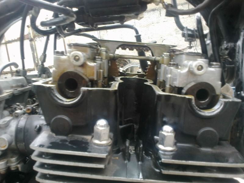

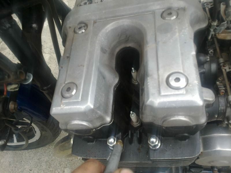

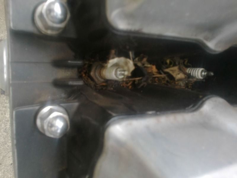

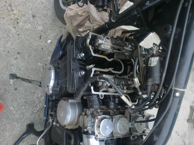

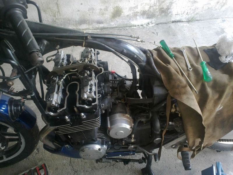

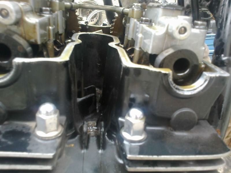

sendo assim pensei bão,vou tirar a tampa de valvulas e ver se percebo algo errado
batendo um vento pra tirar toda a sujeira de perto
Rothmans Gil Medeiros internada na toca FINALIZADO Imagem6669
Rothmans Gil Medeiros internada na toca FINALIZADO Imagem6670
Rothmans Gil Medeiros internada na toca FINALIZADO Imagem6671
Rothmans Gil Medeiros internada na toca FINALIZADO Imagem6672
Rothmans Gil Medeiros internada na toca FINALIZADO Imagem6673
Sex 26 Out 2012 - 18:07

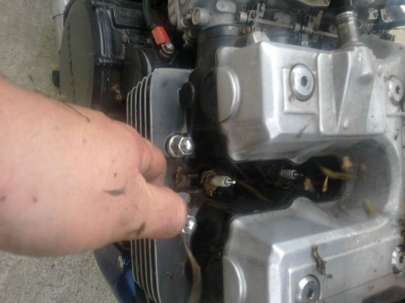

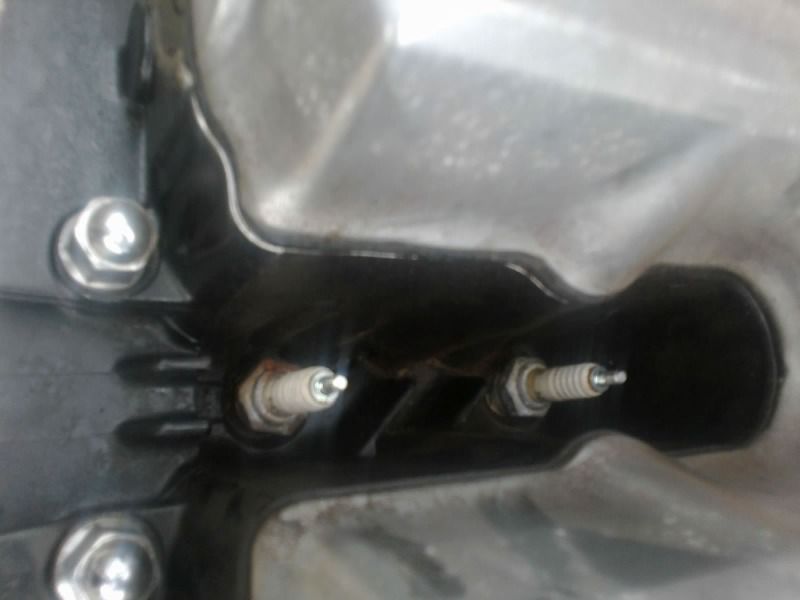

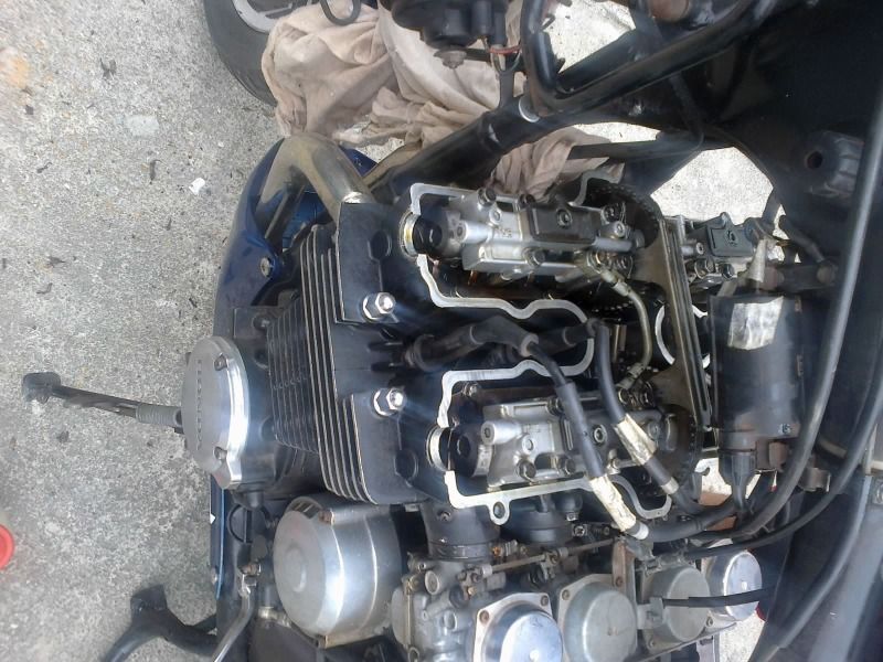

sem a tampa de valvulas coloquei novamente as bobinas
Rothmans Gil Medeiros internada na toca FINALIZADO Imagem6674
Rothmans Gil Medeiros internada na toca FINALIZADO Imagem6675
Sex 26 Out 2012 - 18:14

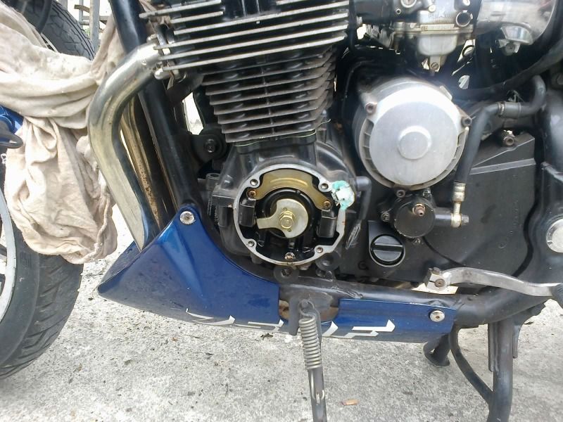

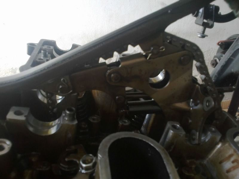

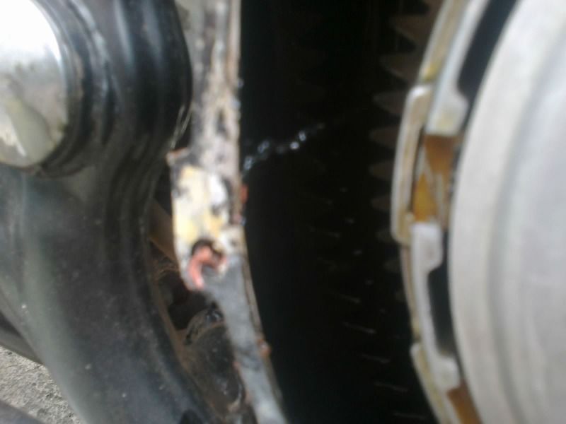

bem ai a parte o tric tric da campana aqui em cima nada de errado alem dos tuchos batendo,não acelerei a 4000 pra ouvir de onde vem o barulhão porque senão a lambança de óleo ia ser grande
na esperança de não precisar abrir esse motor conferi o ponto dele e estava perfeito
Rothmans Gil Medeiros internada na toca FINALIZADO Imagem6676
Rothmans Gil Medeiros internada na toca FINALIZADO Imagem6677
Rothmans Gil Medeiros internada na toca FINALIZADO Imagem6678
Sex 26 Out 2012 - 18:20

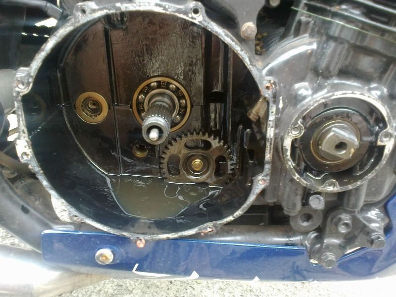

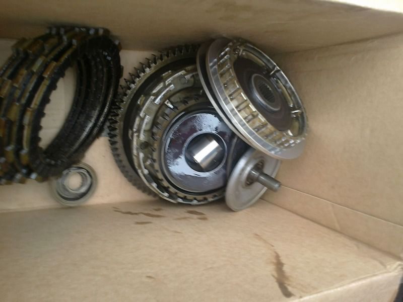

se os carburadores estão com defeito ou até mesmo mal regulados a campana bate mesmo...

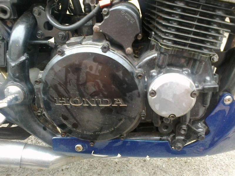

pra conferir se era campana ou algo mais decidi arrancar ela fora
Rothmans Gil Medeiros internada na toca FINALIZADO Imagem6679
Rothmans Gil Medeiros internada na toca FINALIZADO Imagem6680
apesar de terem limpado certinho por fora esse motor ja foi aberto tambem a parte de baixo
Rothmans Gil Medeiros internada na toca FINALIZADO Imagem6681
sem embreagem,campana boa,embreagem boa com discos originais
Rothmans Gil Medeiros internada na toca FINALIZADO Imagem6682
Rothmans Gil Medeiros internada na toca FINALIZADO Imagem6684
tampado novamente
Rothmans Gil Medeiros internada na toca FINALIZADO Imagem6683
pronto pra funcionar brevemente sem embreagem ja que a bomba de óleo nesse caso tambem não vira
Rothmans Gil Medeiros internada na toca FINALIZADO Imagem6685
Rothmans Gil Medeiros internada na toca FINALIZADO Imagem6686
Sex 26 Out 2012 - 18:28
se o motor esta bom justinho com as folgas perfeitas não tem porque bater funcionando alguns segundos,ja fiz esse procedimento em varias galos para se certificar de que era mesmo a campana que fazia barulho,o mais recente foi a moto do Carneiro e virou por segundos motorzinho sereno sem bater nada,trocamos a embreagem e zerou a moto..
repeti o procedimento e eis o resultado
isso ta me parecendo biela batendo....bem é isso,pretendo tirar o cabeçote e ir desmontando até achar esse barulho mas tudo indica que seja biela
como tudo nessa vida tem um porque,o michel me falou que essa moto queimava óleo,sinalizando que o motor estaria ja cansado,e fora feito somente a parte de cima,rodou muito pouco e bateu,sinal de que em baixo tambem estava cansado e não suportou a parte de cima zerada cheia de compressão e saude......por enquanto é só.......

Rothmans no centro cirurgico
Rothmans Gil Medeiros internada na toca FINALIZADO Imagem6760
amanhã vou abrir esse carburadores e examina-los o porque de não conseguirem regular eles...provavel que os embuchamentos estejam ruins pois os pistonetes ja estão bem gastos sinalizando que ja rodou bastante
Rothmans Gil Medeiros internada na toca FINALIZADO Imagem6761
Dom 28 Out 2012 - 18:46
os balancins e os comandos ja estão bem gastos tambem Gil,eu recomendo a troca....
veremos com o Jairo que faz preço camarada pra toca das galos os 2 comandos da black que da um up grade monstro no motor em questão de aceleração e os balancins
Rothmans Gil Medeiros internada na toca FINALIZADO Imagem6762
pena que não tenho resolução boa nas fotos mas amanhã providenciarei boas fotos pra tu ver o desgaste nas peças onde estão
Rothmans Gil Medeiros internada na toca FINALIZADO Imagem6763
tensor e guias da corrente boas toda vida
Rothmans Gil Medeiros internada na toca FINALIZADO Imagem6764
Rothmans Gil Medeiros internada na toca FINALIZADO Imagem6765
Rothmans Gil Medeiros internada na toca FINALIZADO Imagem6766
Rothmans Gil Medeiros internada na toca FINALIZADO Imagem6767
Dom 28 Out 2012 - 18:48
cabeçote filezão toda vida
Rothmans Gil Medeiros internada na toca FINALIZADO Imagem6771
Rothmans Gil Medeiros internada na toca FINALIZADO Imagem6772
esse aqui vai ser lavar e testar ele,plainar o bicho e ja era.....
