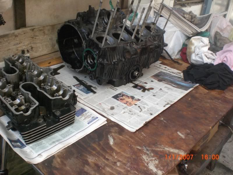

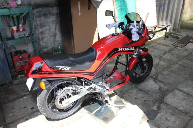

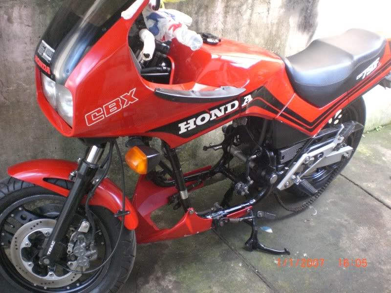

Tem uma japinha vermelha lindona aqui em casa....
esse fim de semana ontem mais precisamente tive a imensa honra de ter o Fernando Carneiro por aqui que trouxe a red pra dar um trato no motor como mencionou acima pois apareceram ruidos indesejados no motor e tal.....
iniciando a galoterapia.
Galo red do FCarneiro (FINALIZADO) CIMG1485
Galo red do FCarneiro (FINALIZADO) CIMG1486
Galo red do FCarneiro (FINALIZADO) CIMG1488
Galo red do FCarneiro (FINALIZADO) CIMG1492
Galo red do FCarneiro (FINALIZADO) CIMG1493
Galo red do FCarneiro (FINALIZADO) CIMG1494
Galo red do FCarneiro (FINALIZADO) IMG_0819
Galo red do FCarneiro (FINALIZADO) IMG_0820
Galo red do FCarneiro (FINALIZADO) IMG_0818

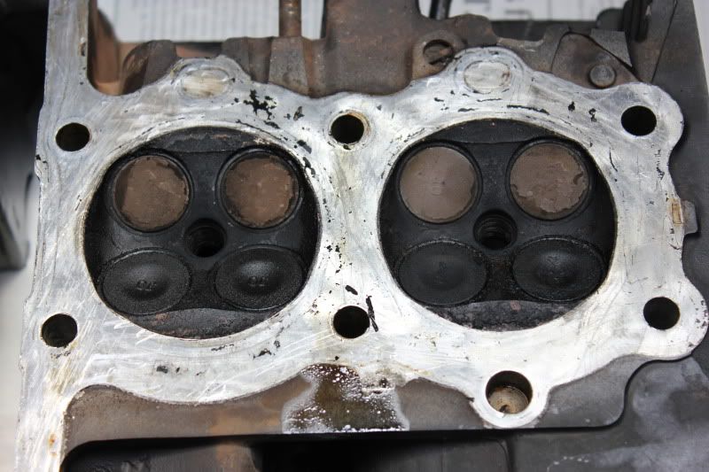

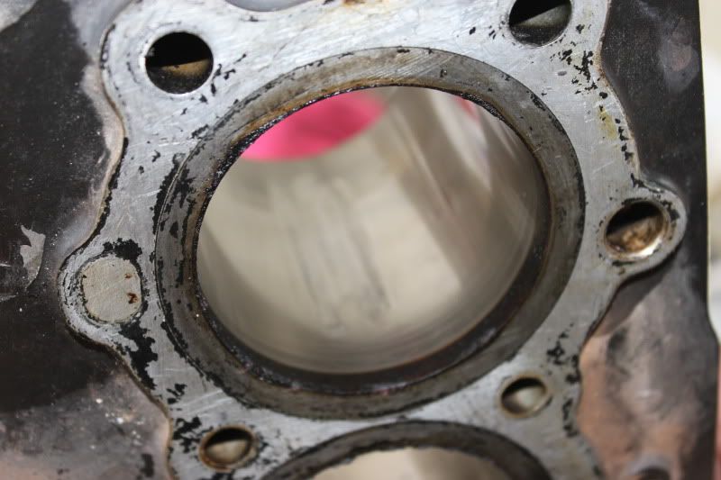

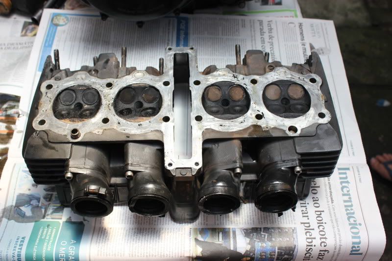

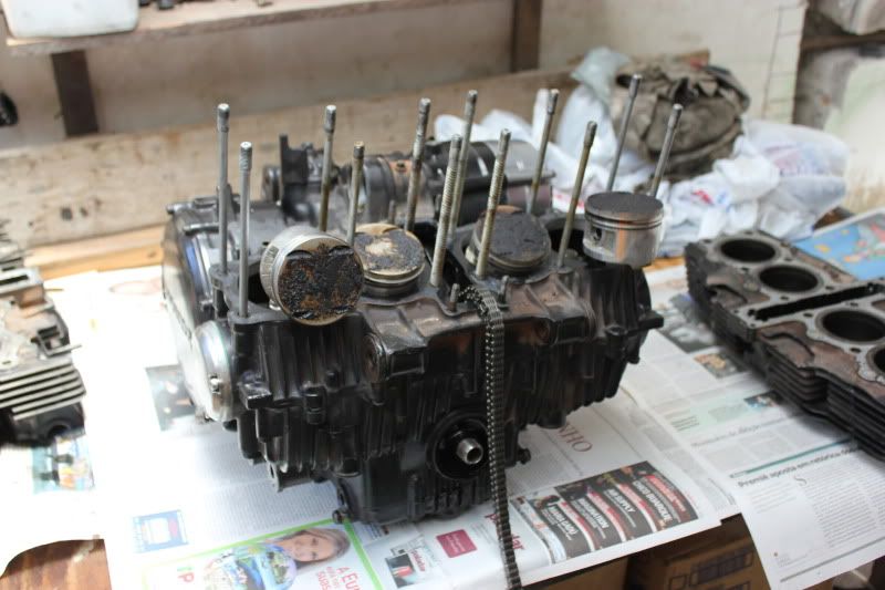

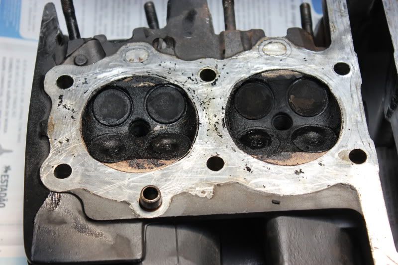

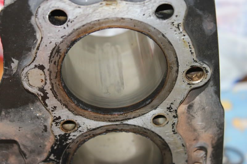

cilindro fora
Galo red do FCarneiro (FINALIZADO) IMG_0815
escapou a trava do pino de pistão por isso a fumaça em somente uma das descargas pois o pino escorregava de canto e esfregava na camisa
Galo red do FCarneiro (FINALIZADO) IMG_0816
Galo red do FCarneiro (FINALIZADO) IMG_0817

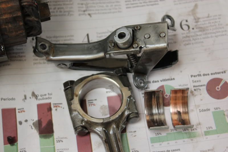

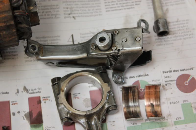

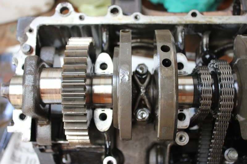

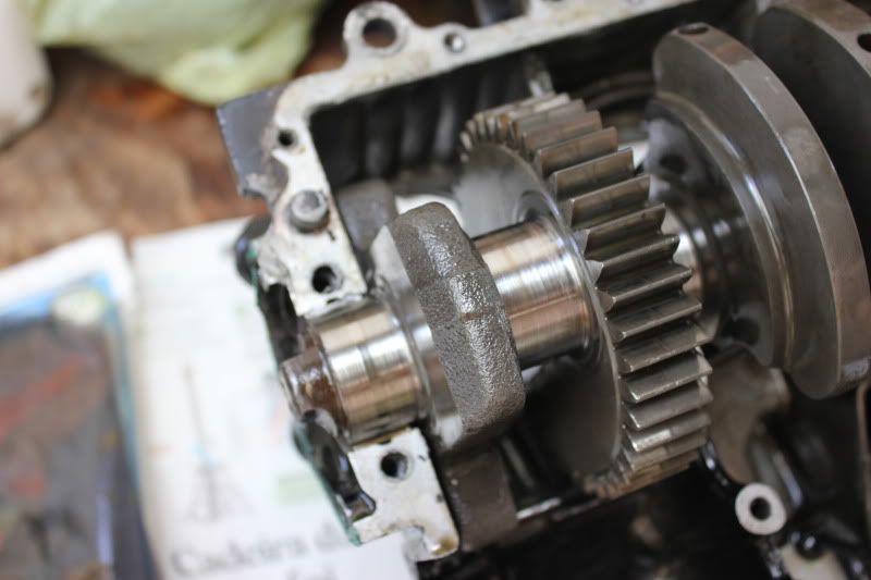

quando o Fernando viu isso e disse a ele que tinha uma biela com folga excessiva ele falou:mano destrincha o resto
esticador quebrado e olhem a situação das bronzinas que ja estavam girando entre a biela e o virabrequim faltava muito pouco pra encavalar uma sobre a outra e travar tudo.....
Galo red do FCarneiro (FINALIZADO) IMG_0829
Galo red do FCarneiro (FINALIZADO) IMG_0828
Virabrequim danificou muito...
Galo red do FCarneiro (FINALIZADO) IMG_0827
Galo red do FCarneiro (FINALIZADO) IMG_0830
Galo red do FCarneiro (FINALIZADO) IMG_0831
ai eu vi vantagem em palmas
Galo red do FCarneiro (FINALIZADO) IMG_0821
Galo red do FCarneiro (FINALIZADO) IMG_0823
Galo red do FCarneiro (FINALIZADO) IMG_0826
Galo red do FCarneiro (FINALIZADO) IMG_0824
motoca do Fernando(cabra 1000000000000000000000000% gente boa)
Galo red do FCarneiro (FINALIZADO) IMG_0832
Galo red do FCarneiro (FINALIZADO) IMG_0833
Galo red do FCarneiro (FINALIZADO) CIMG1502
Galo red do FCarneiro (FINALIZADO) CIMG1503
Galo red do FCarneiro (FINALIZADO) CIMG1504
Galo red do FCarneiro (FINALIZADO) CIMG1505
Galo red do FCarneiro (FINALIZADO) CIMG1507

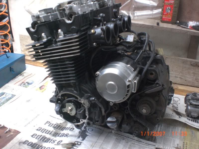

o FCarneiro acabou de sair daqui de casa e assim que chegar na casa dos pais ele da noticias e maiores detalhes do que sera feito na motoca....

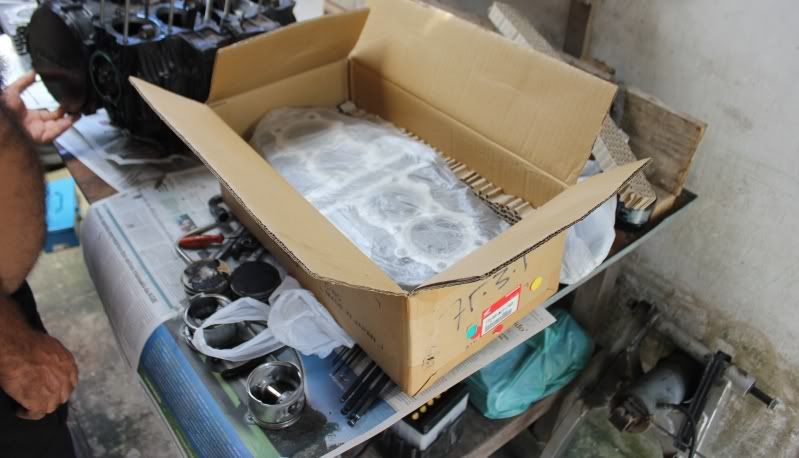

motor na bancada
Galo red do FCarneiro (FINALIZADO) CIMG1499
Última edição por Giulliano em Qua 29 maio 2013 - 23:32, editado 1 vez(es)

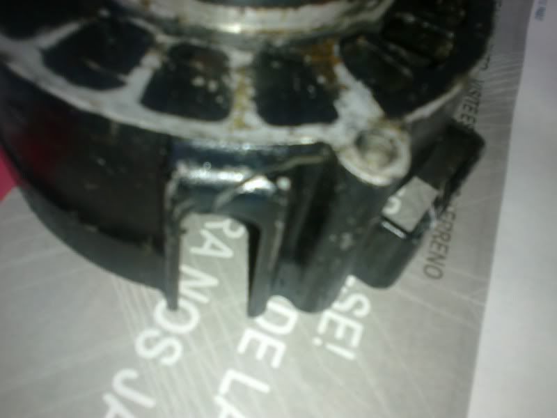

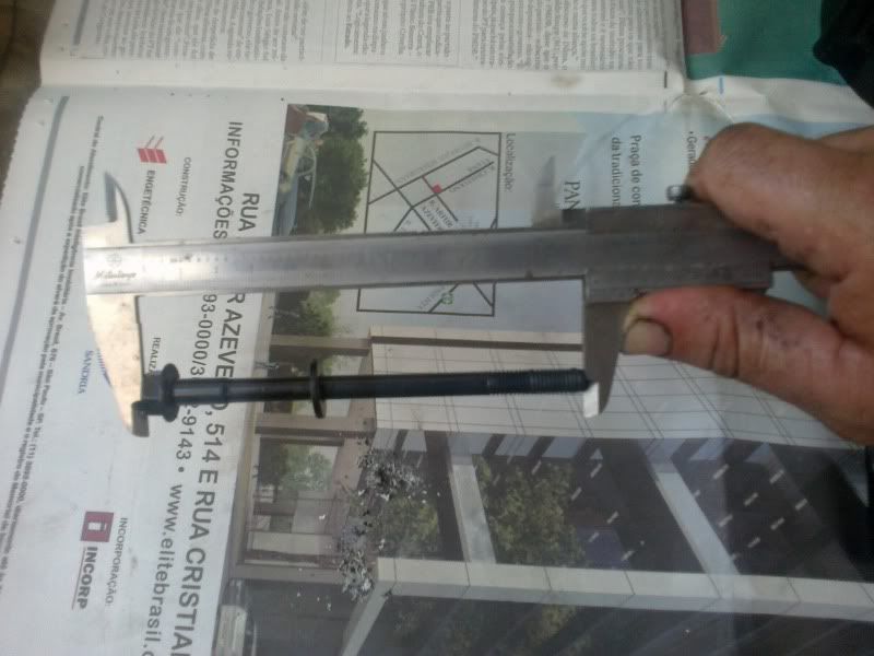

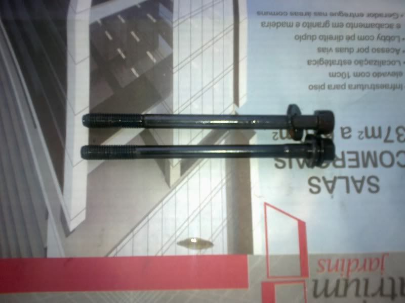

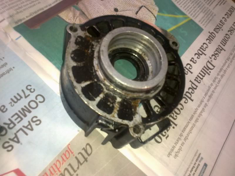

Fernando,hoje fui atras do parafuso do mancal que esta trocado,em medida ele é quase igual ao flangeado original porem é allen
Galo red do FCarneiro (FINALIZADO) Imagem942
medindo o parafuso original que precisamos de um identico todo com cabeça e tudo ele mede 127mm,se essa medida não te ajudar me diga outra maneira que meço pra ti....
Galo red do FCarneiro (FINALIZADO) Imagem943
fui caçar no meu estoque e achei a a carcaça do alternador pra sunstituir a sua que esta quebrada
Galo red do FCarneiro (FINALIZADO) Imagem941
pena que a minha tambem esta Evil or Very Mad Evil or Very Mad Evil or Very Mad Evil or Very Mad Evil or Very Mad Evil or Very Mad Evil or Very Mad
Galo red do FCarneiro (FINALIZADO) Imagem940
veja se discola essa carcaça tambem......abração

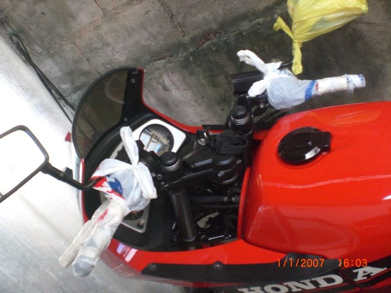

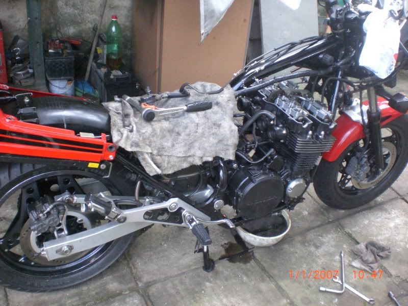

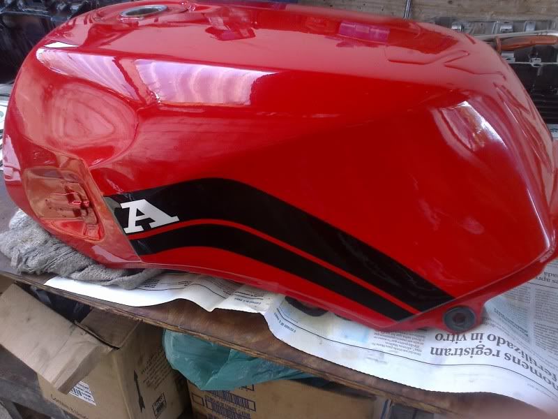

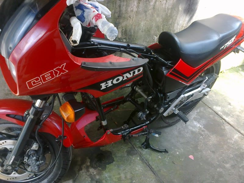

tirei o tanque e esgotei a gasolina pois o tanque amanhã segue pra sp fazer o tratamento interno anti ferrugem pelo Kart que esta aqui em caragua e gentilmente levara os tanques
Galo red do FCarneiro (FINALIZADO) Imagem970
motoca na capa novamente
Galo red do FCarneiro (FINALIZADO) Imagem971
apetrechos tirados do tanque,Fernando tu disse que me mandará uma torneira nova em folha que comprou se não me engano né??essa torneira esta com o filtro??pois o seu filtrinho aquele que vai dentro do tanque esta no osso,se não tiver providencia pa nóis :P
são as peças 4e7 da paginac15 do catalogo
jogo tela filtro combustivel 16952-MA4-771
anel vedação 16958-MA2-771
Galo red do FCarneiro (FINALIZADO) Imagem968
tanque limpo
Galo red do FCarneiro (FINALIZADO) Imagem969
tanque no sol pra evaporar o restinho da gasolina impossivel de tirar :x

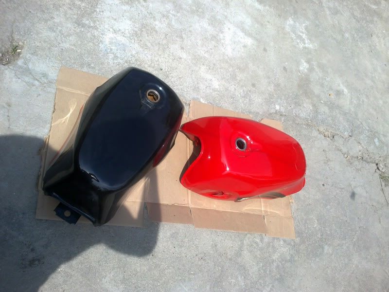

kart@961 escreveu:Bom galera á pedido do Fernando e do Albert e dando uma força para os meus amigos e podendo colaborar na ajuda das 86, fui para Caragua esse final de semana, subi com os tanques para mandar fazer o tratamento interno como fiz no tanque da Silver, essa pessoa que faz e um conhecido meu e se precisarem passo o telefone dele ok.
Fernando e Albert segue as fotos dos tanques, pois na hora improvisamos um suporte que estava no loffity em que eu estava e olha que ficou certinho, só tivemos que quebrar um pedaço do isopor e os tanques se emcaixaram certinhos.Descarreguei os dois hoje pela manhã e fiquem tranquilos pois estão intactos, coloquei minha bagagem dentro do carro para que os dois viessem sossegados e imunes de qualquer havaria possivél.Já falei com o Marcos e só consegui hoje, amnhã pela manhã os tanques estaram em suas mãos.
Segue as fotos de ambos;
Galo red do FCarneiro (FINALIZADO) DSC02887

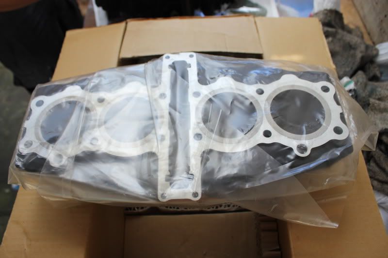

FCarneiro escreveu:Giulliano,
Seguem as fotos da torneira do tanque que vou lhe enviar. Ela é usada mas está muito nova, e bem mais nova que a que estava na Red. Conforme lhe falei ela ainda está lacrada, ou seja, com os arrebites originais. Já comprei o filtro e o kit de reparo original.
Galo red do FCarneiro (FINALIZADO) 6994258269_5ef1ea9547_z
Galo red do FCarneiro (FINALIZADO) 6848134516_096bfc06d7_z

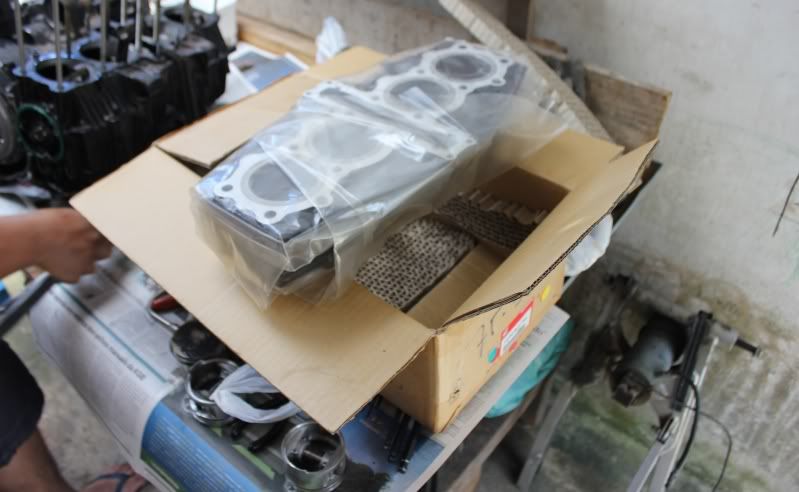

Também encontrei algumas peças que eu havia comprado no estoque antigo da concessionária Honda de Ipatinga (MG):
Galo red do FCarneiro (FINALIZADO) 6848176442_75d039f7ee_z
[size=150]M-2 CABEÇOTE[/size]
REF: 16 / PEÇA: 16222-MJ0-000 / FLANGE ESQUERDO COLETOR ADMISSÃO
Já comprei a segunda unidade e também os 02 flanges do lado direito (REF: 15 / PEÇA: 16221-MJ0-000).
REF: 32 / PEÇA: 91305-MJ0-003 / ANEL VEDAÇÃO 36,5 x 2,7
São os anéis dos flanges dos coletores. Tenho 07 unidades e já comprei a oitava.
[size=150]M-5 CILINDRO[/size]
REF: 3 / PEÇA: 91307-MJ0-000 / ANEL VEDAÇÃO 74 x 1,9
Já tenho as 04 unidades.
Um abraço.
