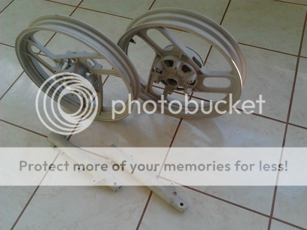

Hoje fui buscar as rodas e as canelas das bengalas no Jateamento... O cara me cobrou R$80 para jatear só estas peças...fiquei p... da vida...segundo ele havia muitas camadas de tinta...é froid... :?

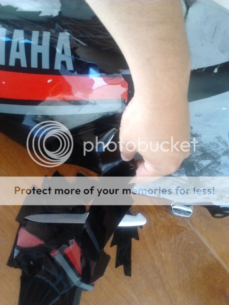

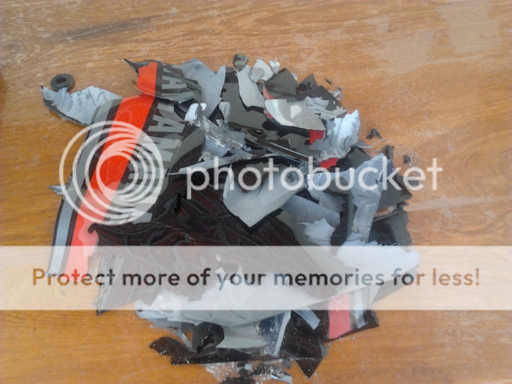

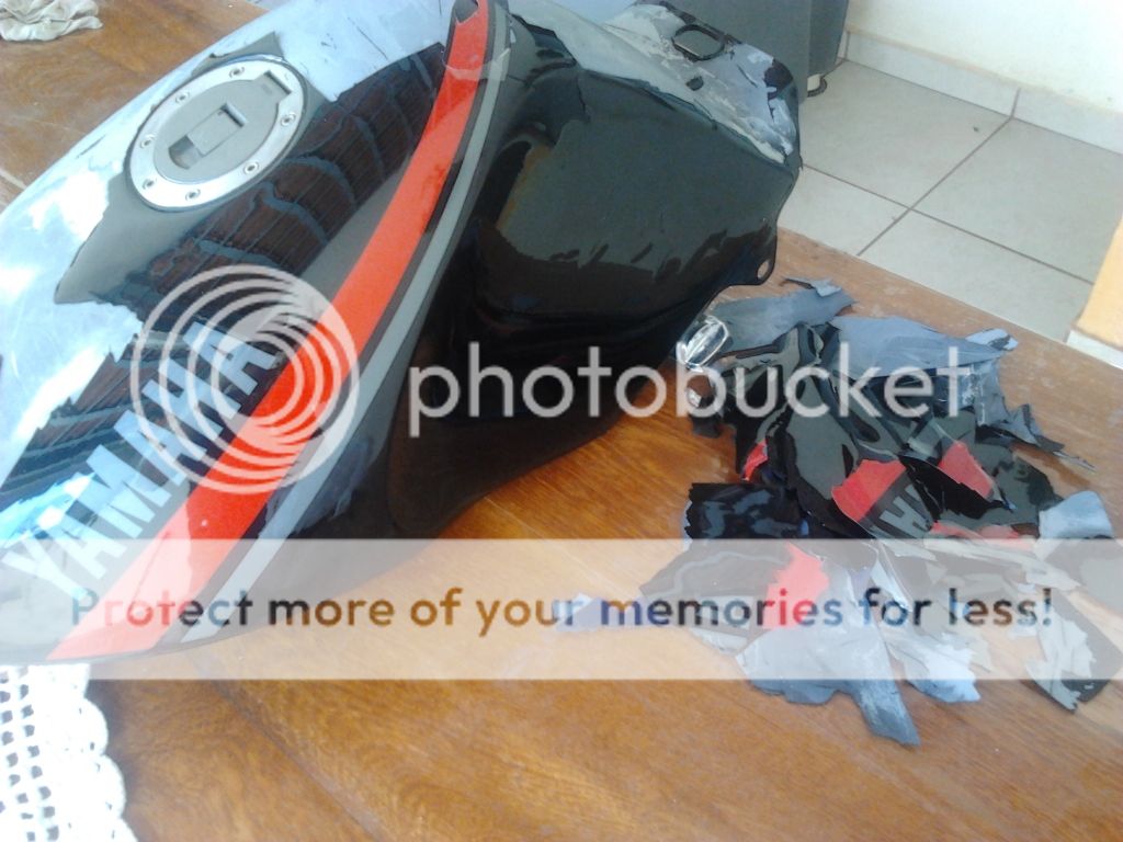

Como o tempo não para, e o sonho da foto da RD de frente com a CBX aumenta, a saga continua...
Esse é o capítulo TANQUE DE COMBUSTÍVEL

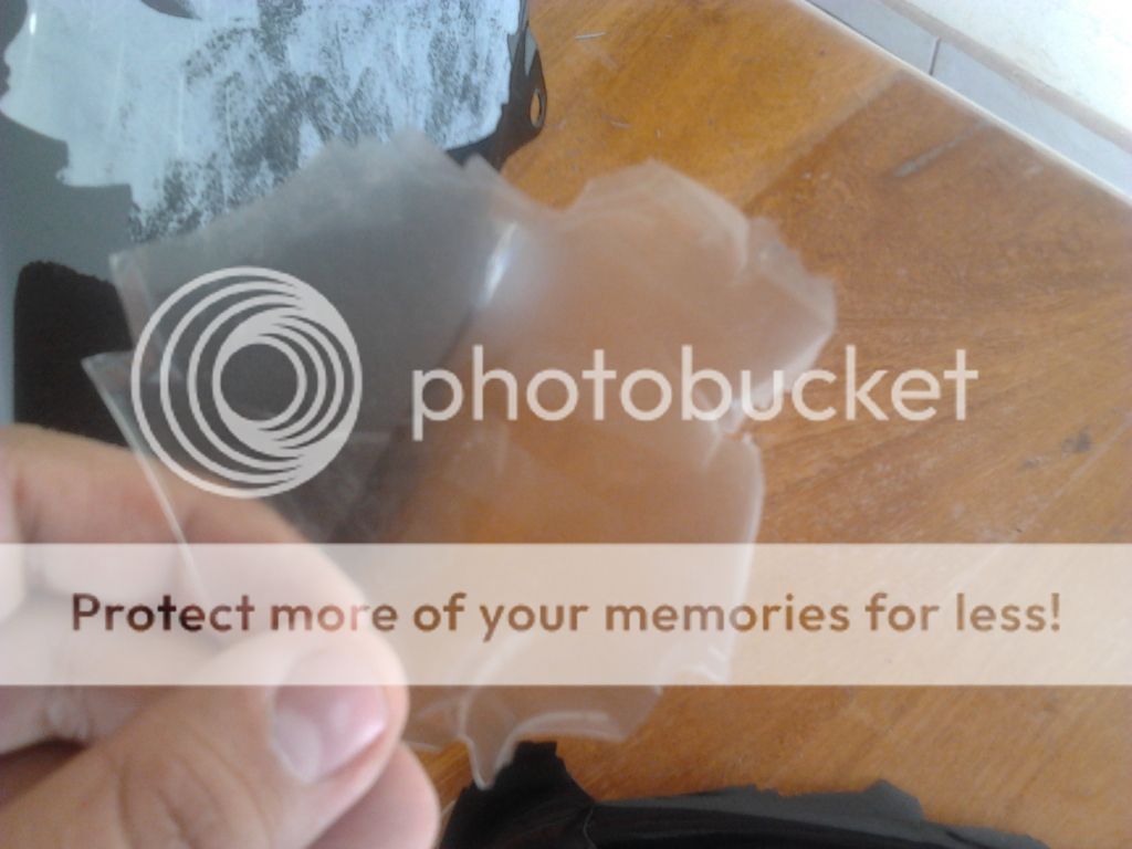

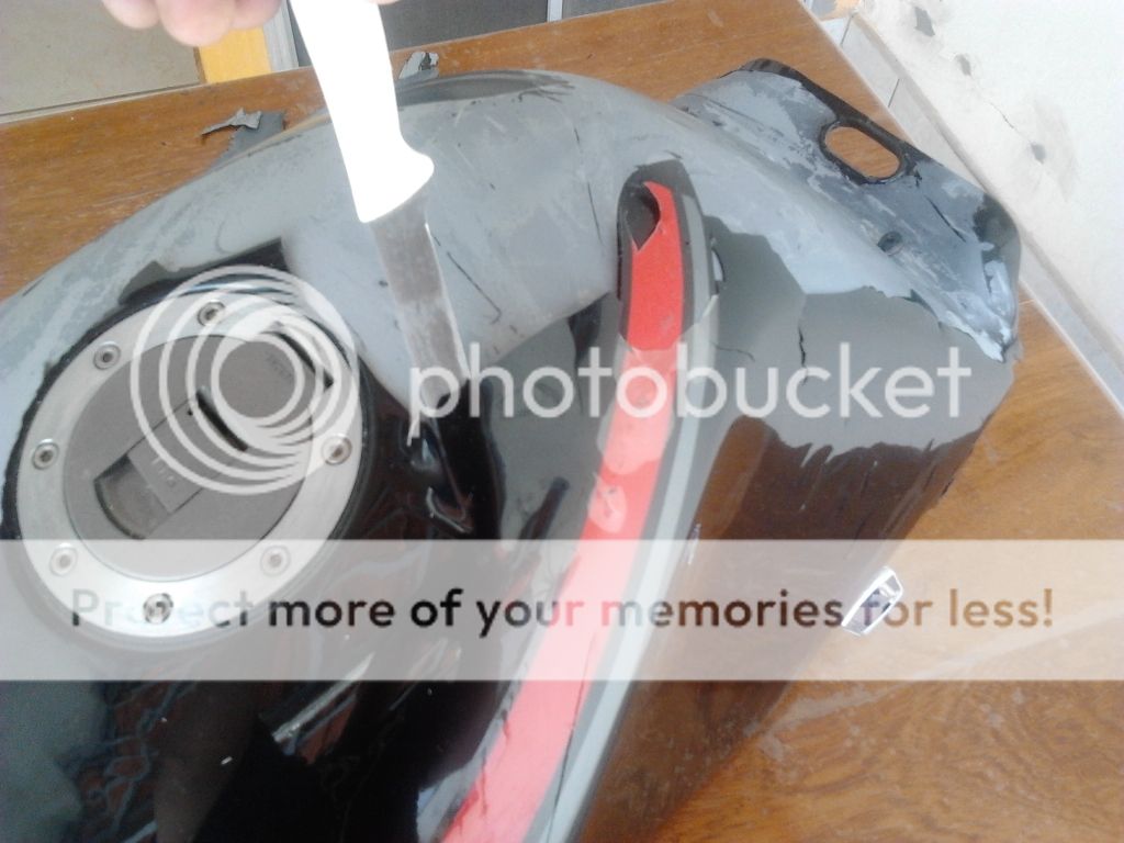

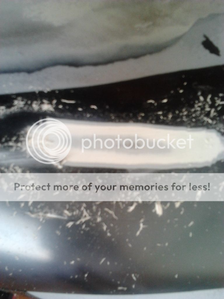

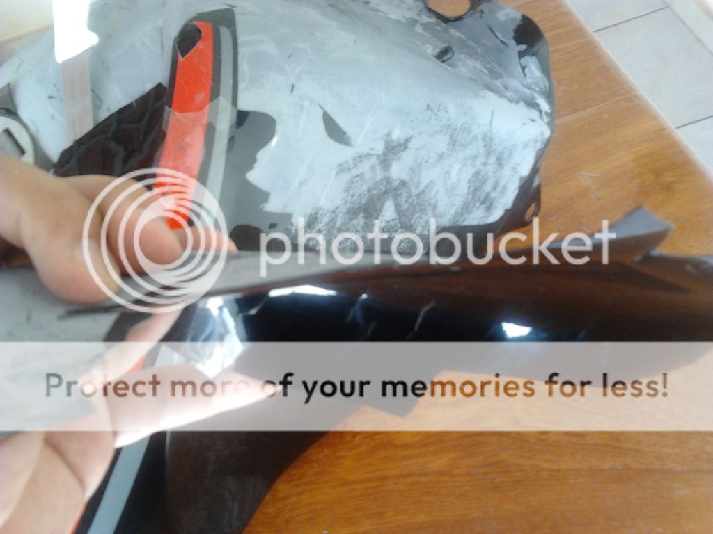

Pois bem, quando comprei a moto, tudo lindo, brilhante e maravilhoso. O vendedor disse que a moto fora pintada no melhor pintor automotivo da cidade(imagina então se fosse no pior o que seria), pois bem, veja que belo trabalho "Maravilhoso" fora feito.

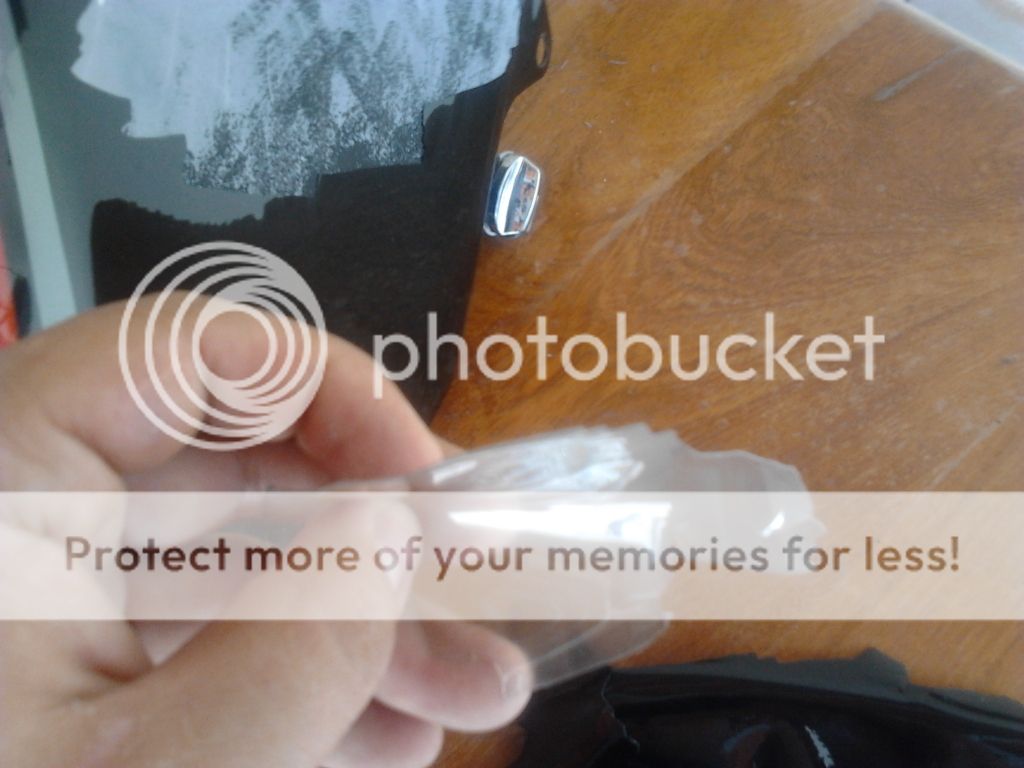

A tinta com ajuda saia na faca aos pedaços... Conjunto tinta+verniz deu 1,8mm no micrômetro <>)
Amigos, pasmem, isso aqui é a camada de verniz do cara....
Aqui, comparei com o plástico que cobre a mesa de madeira, quase não há diferenças...kkkk
Eu tirando toda essa porcaria..
Camadas sobre camadas, detesto isso!!!
E esse é o resultado da parte de "acabamento", tinta e verniz...fora as camadas de fundo que estão lá que sairão todas no removedor...(REMOVEDOR, PRA QUE TE QUERO?!)
É isso ai. Nem sempre, o melhor lugar é aquele todo bonitinho e enfeitado com ferramentas da 1a linha e blá blá blá. O que realmente importa mesmo é a pessoa que esta por de trás, no comando. Uma coisa é uma coisa, outra coisa é outra coisa. Nunca é tarde para se mudar velhos e obsoletos conceitos. E tenho dito!!!
Vamu que vamuuu!!!

Po vc estragou a capa de tanque que o cara fez??????????????

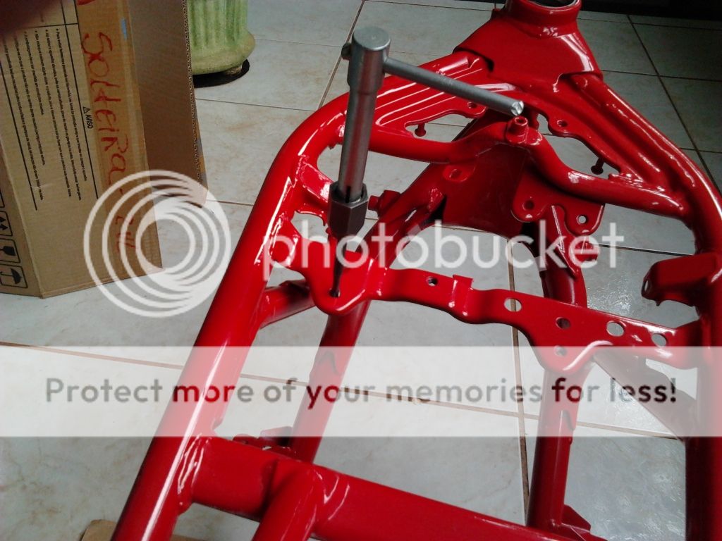

Bom, fim de semana de muita chuva e frio aqui no interior de SP, pouco deu para fazer na parte de pinturas. Como não estou ainda com as peças que foram para a galvanização, e os ilhos não chegaram do Erick, ainda não dá para por nada no quadro...
No sábado eu passei o macho em todas as roscas do quadro...

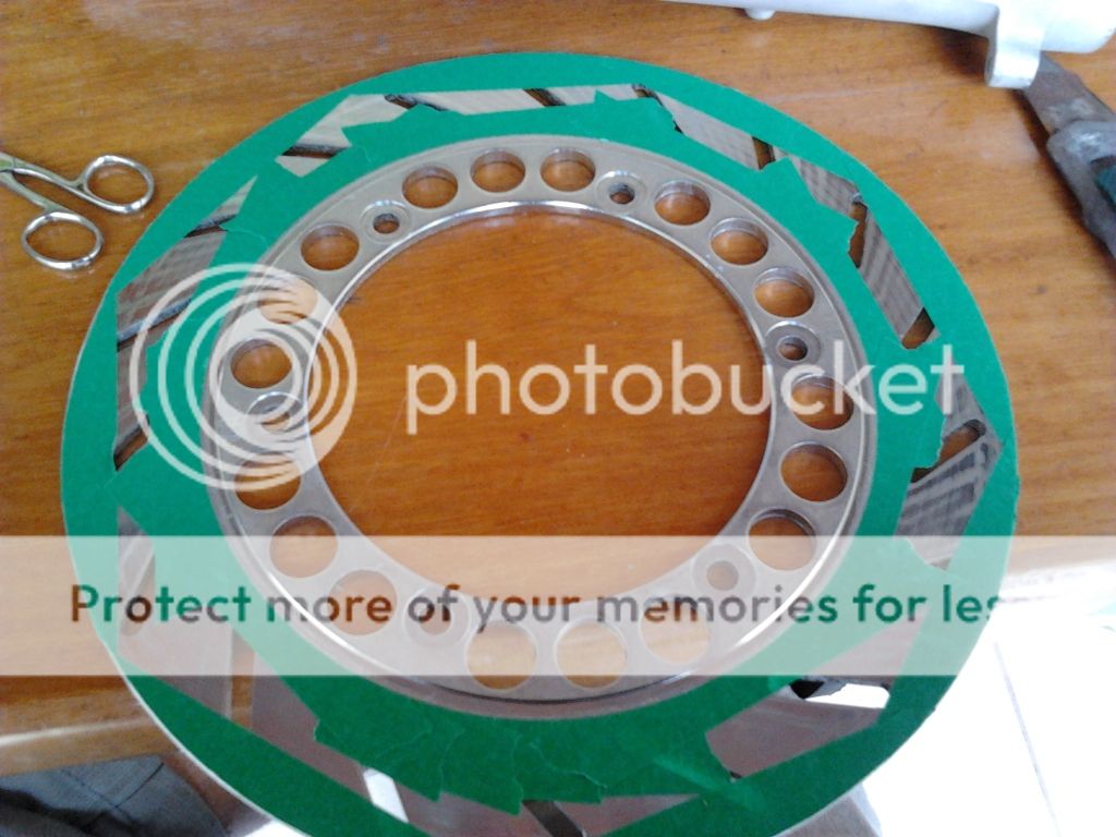

Também na sexta, galvanizei os discos de freio. No sábado chuvoso eu isolei as partes que são pintadas de preto da área de atrito das pastilhas...Meu, que trabalho infernal fazer tudo na fita crepe e no estilete....
Discos galvanizados.
Isolando os discos...que trabalhooo!!!:mad:
