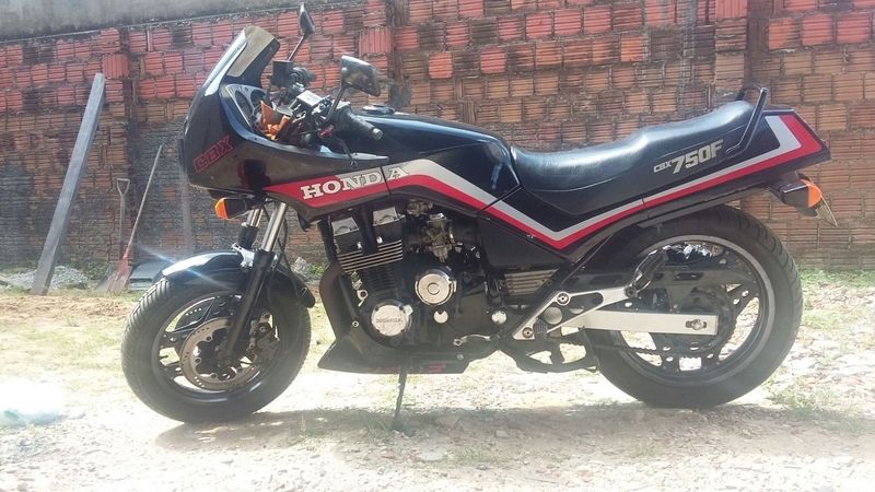

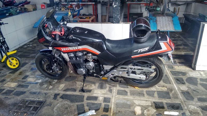

Estava há vários anos com ele e ficou anos parada. Quando o pai faleceu, meu amigo ficou com a moto e fez as manutenções para colocar em funcionamento novamente. Fez vários reparos e comprou várias peças faltantes ou não original. Porém, estava precisando de pintura e o motor estava fumando, mas financeiramente não foi possível para ele. Me ofereceu a moto, e por se tratar de raridade, comprei. Logicamente sabendo que necessitava fazer motor e pintura. Como estava partindo para viagem de férias, ia deixar guardada para resolver quando voltasse. Mas meu mecânico, que mora em outra cidade, estava vindo trazer uma Holly de outro amigo no reboque então aproveitei e mandei logo a black para o internamento. Assim, nem tirei fotos detalhadas dela montada.

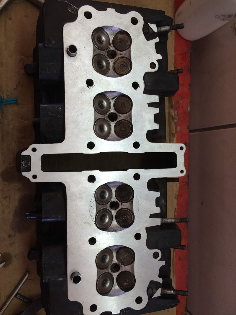

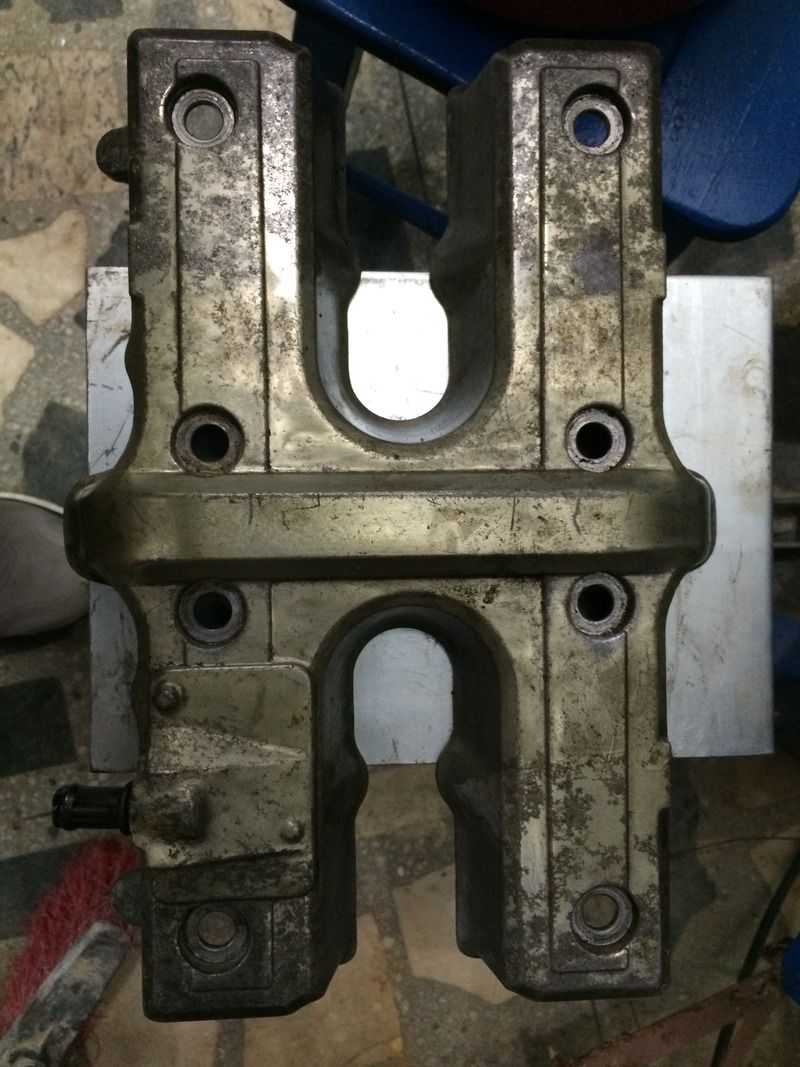

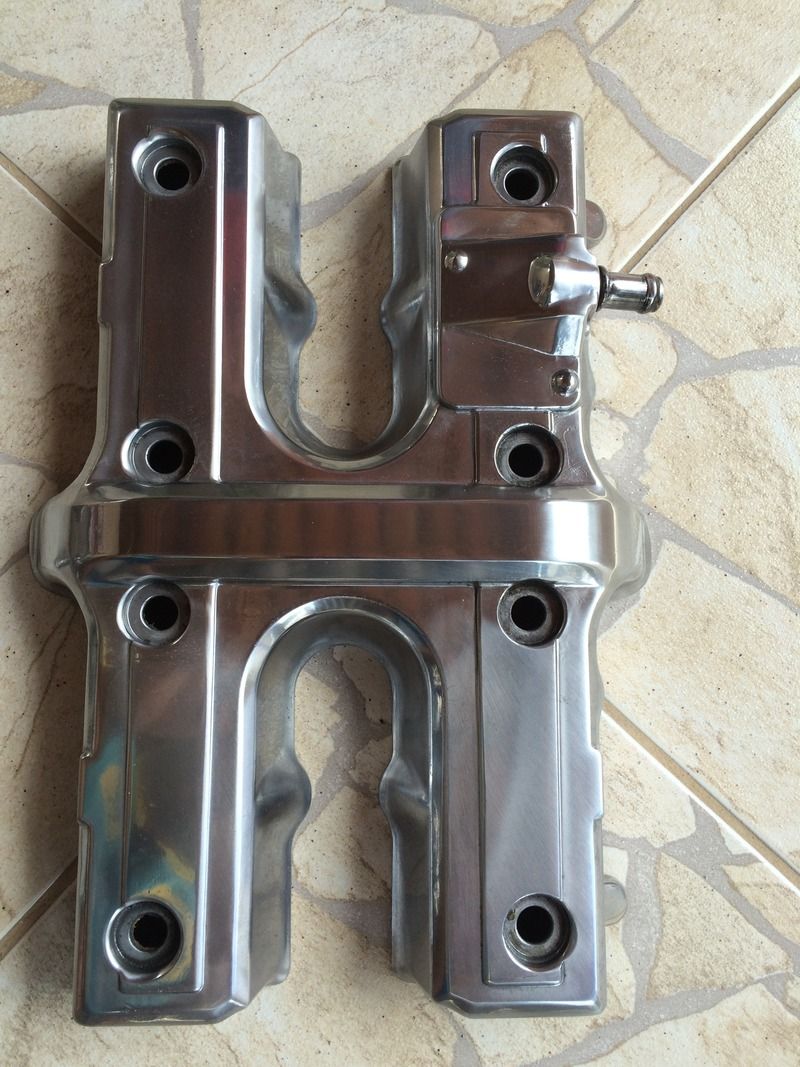

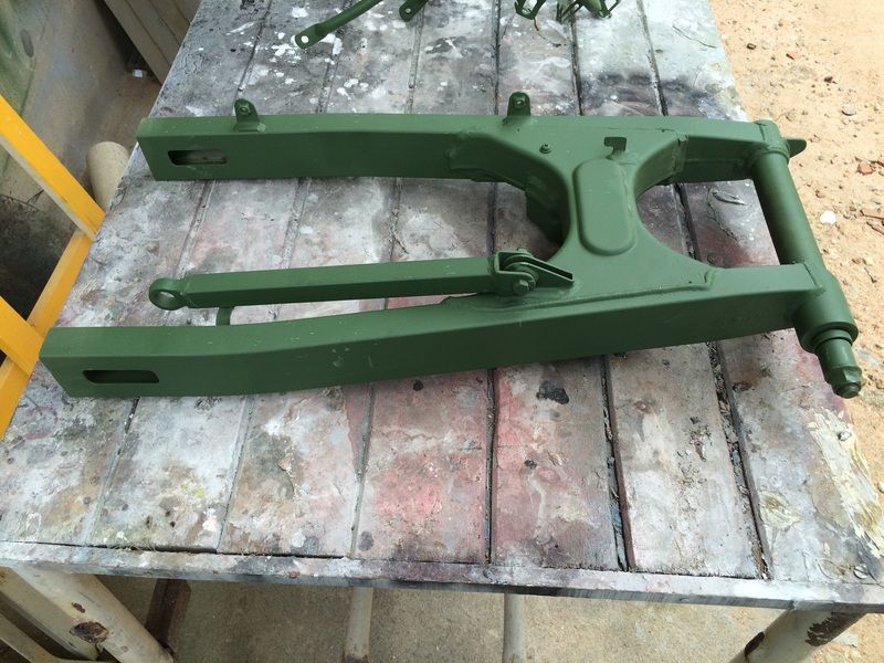

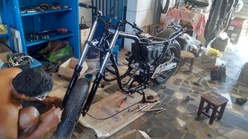

Vamos lá pessoal, atualizar como está a restauração da Nêga.

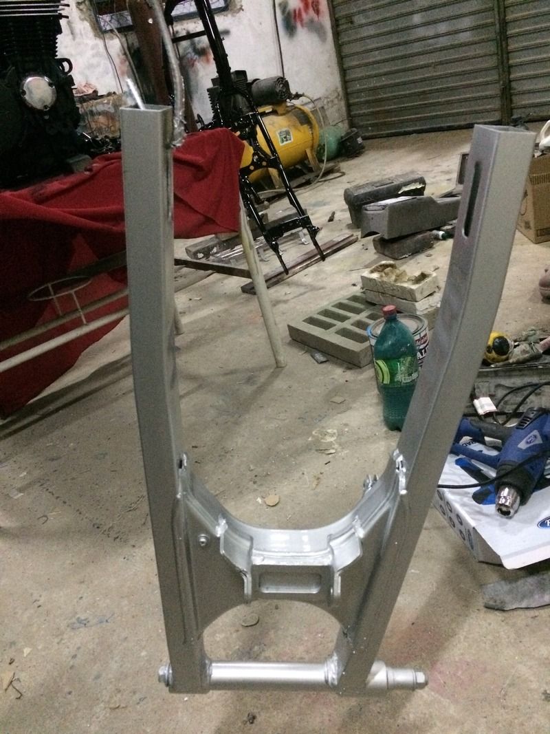

Motor foi montado e pintado juntamente com quadro, balança, pinças, semi-guidão, bengalas, aranha, etc. Juntei todas as peças novamente para montar a moto.
Após isso, a moto foi novamente montada, visto que a pintura de tanque e carenagens seria melhor com ela montada para não ter erro de alinhamento das faixas.

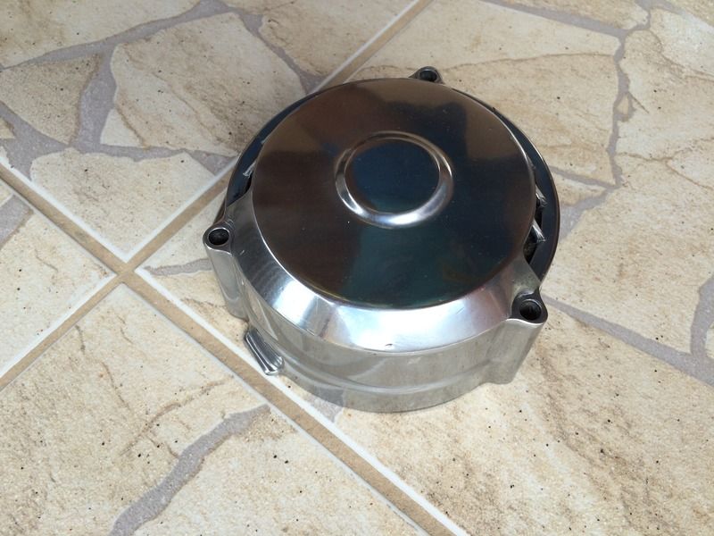

Fiz polimento das peças de aluminio. Agora ela está na fase de pintura da estética.
Seguem algumas fotos de como foi esse período.

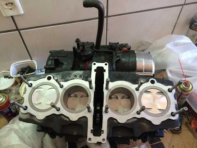

Cabeçote plainado
Pistões montados

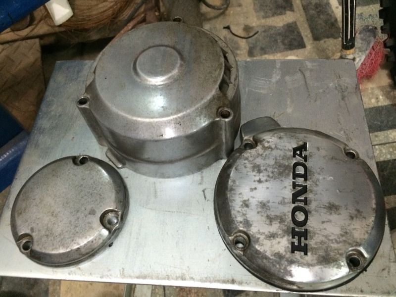

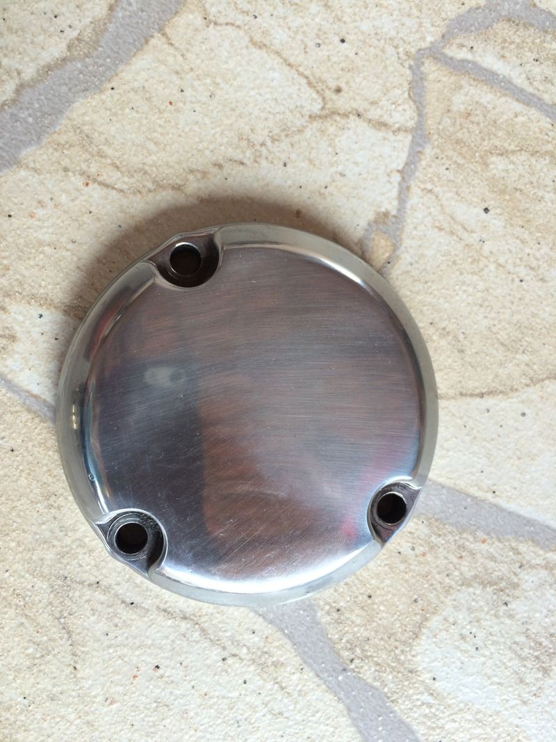

Tampas Antes
Tampas Depois

Balança Antes
Balança Jateada
Balança Pintada

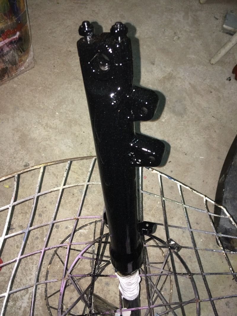

Bengalas Prontas

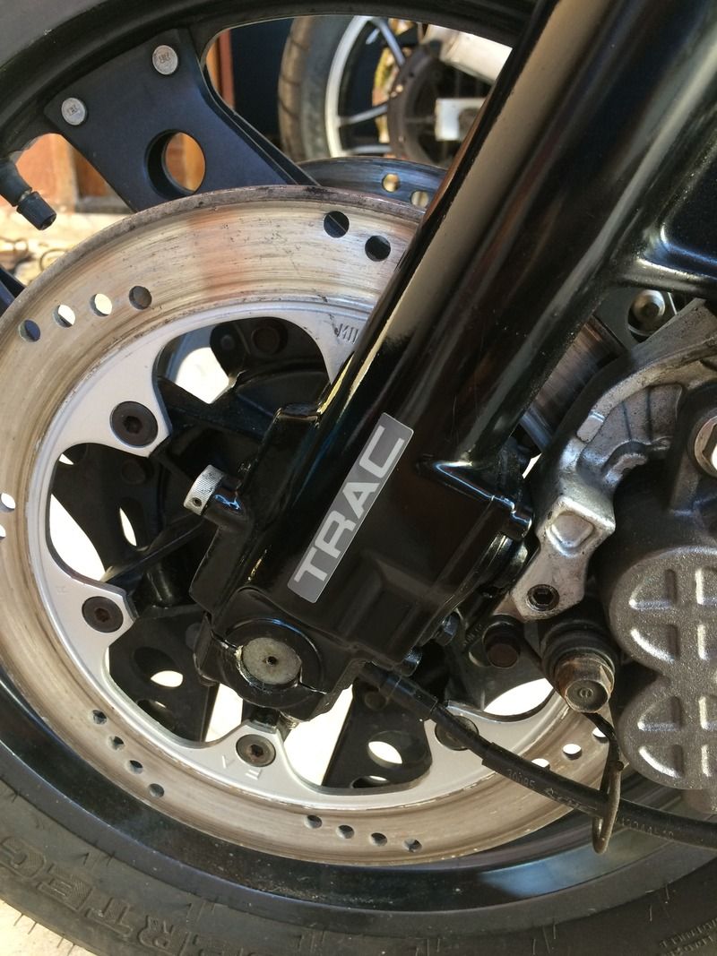

Pinças Antes
Pinças Depois
Na montagem

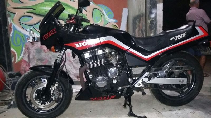

Despida esperando a pintura da roupa

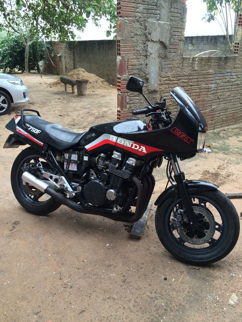

Aqui o resultado da pintura. Só concluir alguns detalhes
Agora colocar pra rodar. Posteriormente fotos detalhadas do final

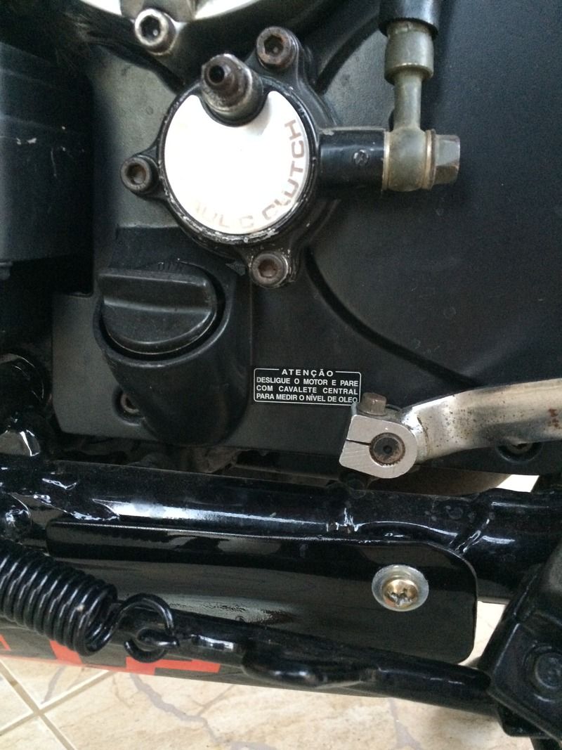

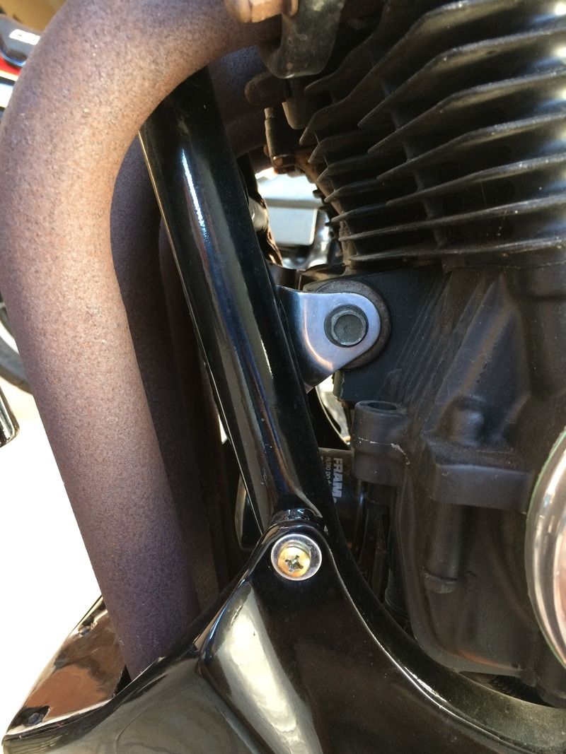

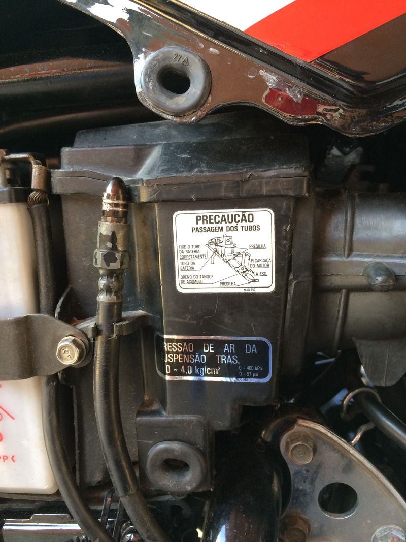

Continuando o trabalho. Colocação dos adesivos de precaução

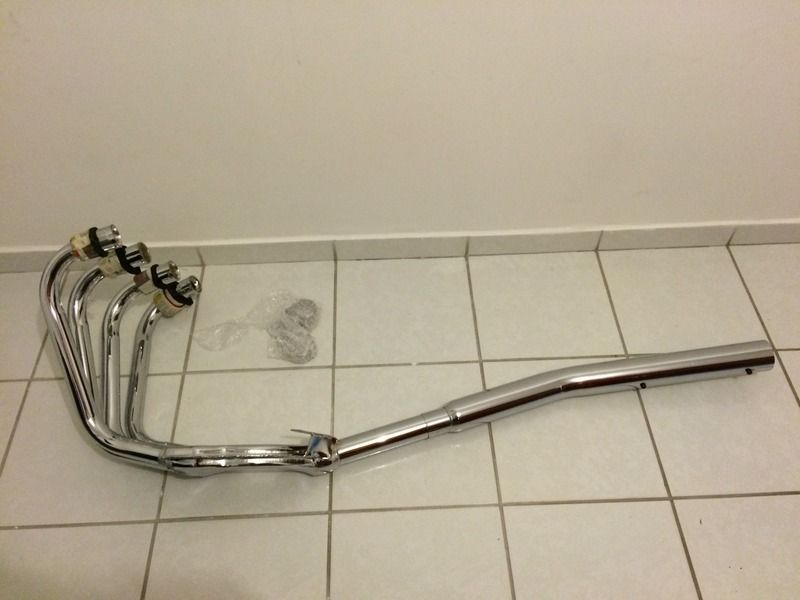

em Qui 10 Set 2015 - 23:02
@Raul escreveu:o Edu, show mas as saídas vc vai cromar? Pois ai vai encher os olhos legal.
Rauzito tá adivinhando. O escape novo chegou semana passada. Só não tive tempo de colocar ainda. Mas em breve estará reluzindo na Black.
Segue a foto
