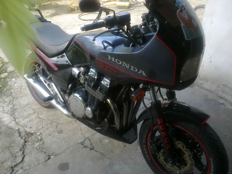

DAGO SEGUINTE MANO,PIRATÃO TA COM SAUDADE DO TIO DAGO...RSRRS
REPAROS NA MAGIA DO DAGO (FINALIZADO) Imagem8531
REPAROS NA MAGIA DO DAGO (FINALIZADO) Imagem8532
SUA MOTOCA ME FORA ENTREGUE ONTEM PELO CUBANAKAN,KART E CHICOTE DA SUL
REPAROS NA MAGIA DO DAGO (FINALIZADO) Imagem8529
REPAROS NA MAGIA DO DAGO (FINALIZADO) Imagem8528
REPAROS NA MAGIA DO DAGO (FINALIZADO) Imagem8526
TENHO QUE TROCAR O TUCHO QUE VEIO DESMONTADO QUANDO TROCAMOS ELES CORRETO??
AJEITAR A EMBREAGEM PATINANDO E LIMPAR O MOTOR INTERNAMENTE PARA ELIMINAR OS RESIDUOS DE DISCOS
TROCAMOS OS RETENTORES DAS BENGALAS???JA QUE NÃO AGUENTARAM A PRESSÃO DAS AMARRAS NA CARRETA E VAZOU ÓLEO
É SÓ ISSO OU TEM MAIS???ABS

Giu não vai esquecer de arrumar o tanque a lateral e a rabeta, desentortar o quidão acho que foi só isso né, porque o tombo dela da carreta foi feio, o Dago ja aprovou o orçamento?????????????????????

TEM O SEGUINTE..TE MANDEI MP..VC LEU ???EU ESTAVA ESPERANDO VC FAZER O TOPICO E NEM PERCEBI QUE JÁ ESTAVA NO AR...VEJA SE TEM MAIS COISA PARA FAZER...OLHE A RELAÇÃO QUE EU TE ENVIEI..E VEJA O TORQUE QUE VC USA NOS TORQUIMETROS...
REPAROS NA MAGIA DO DAGO (FINALIZADO) Empty Re: REPAROS NA MAGIA DO DAGO (FINALIZADO)
Ter 22 Jan 2013 - 23:37
Buenas Dagô foi mal num responder antes mas segue a resposta
DAGOBERTO DE MOURA escreveu:BOM DIA...TEMOS ALGUNS ITENS PARA VERIFICAR..
RETENTORES DE BENGALA remaza,matsuo,hondasa ou valecross,se tiver o tel de algum ae mete bronca
MANGUEIRA DE FREIO DIANTEIRO ESTORADA.....VAMOS COLOCAR AEROQUIP ?????????????? vou procurar saber onde faz,tambem vou colocar na hollywood
REPARO DO CILINDRO DE EMBREAGEM o mestre da mão ou o inferior??limpo o sistema todo e o de baixo é sussa,o de cima se abrir tem que trocar reparo e é caro pa caraio
TUCHOS lembro que tinha um estourado quando montamos,porem lembro que ta na admissão lado esquerdo,vou desmontar pra ver,se eu achar ele trocamos só ele se não trocamos os 4 rsrs
TAMPA DE CARTER ( VERIFICAR ROSCA DO BUJÃO DE OLEO )issé mole,20 conto resolve no torneiro
ROSCAS DAS VELAS VERIFICAR E DEIXAR IGUAIS AS 4 TEM UMA COM TUCHOé aquela bucha que mandamos fazer aqui que tinha rosca do chevette??terei que tirar o cabeçote pra fazer o devido reparo
EMBREAGEM mole tamem,tenho as peças aqui
DESCARBONIZAR.sussa tamem
VERIFICAR SANGRADOR DO LADO DIREITO OU ESQUERDO DO FREIO ( QUEBRADO).de boa tambem,se tivermuito zuado tiro a pinça e mando sacar ele na eletrofusão(acho que é assim que chama hehe,ou furo ele limpo a rosca e coloco outro sangrador(tenho aqui tambem
TROCAR PARAFUSOS PARA INOX. KIT COMPLETO DE PARAFUSOS o kart gastou aproximados 150R$ na silver,caça o topico da silver na toca das galos e da um bizú....
CARBURADORES seus carburas são bons,uma limpeza e regulagem ja era
TAMPAS CROMADAS VAMOS PODER RECROMEAR???????????amanhã vou ligar na cromagem em sjc http://www.cromoecia.xpg.com.br/contatos.htm ou voce tem outro ai em sp??esse ai faz motos e garante
MANGUEIRA DE GASOLINA TROCA sussa tenho aqui
TORNEIRA VERIFICAR sussa tamem
MOTOR DE ARRANQUE..VERIFICAR..sussa
PASTILHAS DE FREIO DIANTEIRO VERIFICAR..sussa
PASTILHAS DE FREIO TRASEIRA .........JÁ FORAM TROCADAS bão tamem
CORRENTE DE COMANDO???quantos mil ja rodou com a sua??lembro que ela é did e estava boa quando trocamos os tuchos,fica a seu criterio,sai 150 na corcopim
ME LIGA NO RADIO SUA BIBA amanhã agora ja ta tarde rsrsrrss
pintura motor e chassis??da pra fazer com o motor no lugar mesmo.......
pintaremos novinhas as bengalas ja que estarão fora??
abs Dagô

Qua 23 Jan 2013 - 7:55
ok vou comprar os retentores ..
aeroquip vamos procurar...
kit de reparo da embreagem de mão vou comprar
parafusos vamos cmprar se eu achar o topico do alex..
recromear vc pode enviar para este pessoal de sjc???
corrente de comando...verifique se está boa e acessorios tipo esticador etc etc
pintura de motor e chassis ..sim pode fazer..
vou enviar as borrachas de acabamento da carenagem..vc ode alinha-las???

NÃO CONSEGUI ACHAR O TOPICO DOS PARAFUSOS DE INOX QUE VC ME RECOMENDA ..MESMOS DA SILVER..
FAVOR VERIFIAR BOMBA DE OLEO TB...
VAMOS TROCAR AS MANOPLAS...NACIONAL É CLARO..
VAMOS PROCURAR MANETES ESPORTIVOS???
ESTAS PEDALEIRAS O QUE PODEMOS MELHORAR???

VOU COMPRAR A CORRENTE DE COMANDO NOVA,...NÃO IREMOS NEM AVALIAR A MINHA USADA...GAMEOVER NELA

Qua 23 Jan 2013 - 12:00
baão tamem...
eis o topico da silver,leia até o fim que dai aparece o motor tudo com parafuso de inox
http://www.galeirosdobrasil.com.br/t631-geral-na-silver-na-toca-finalizado

PARAFUSOS CARBURADOR + COLETOR + MOTOR JÁ ESTÃO SEPARADOS EM INOX...VOU ENVIAR JUNTO COM AS PEÇAS QUE SERÃO TROCADAS..

FAVOR VERIFICAR O CAVALETE SE ESTÁ EM BOAS CONDIÇÕES...

JÁ COMPRADOS
PARAFUSOS DE INOX ..TODOS
CORRENTE DE COMANDO
KIT DE REPARO DE EMBREAGEM..ORIGINAL HONDA
BORRACHA DE PROTEÇÃO DE LENTE DE FAROL COM A CARCAÇA..
PARAFUSO DE MOTOR CODIGO 90182-MB2-003
