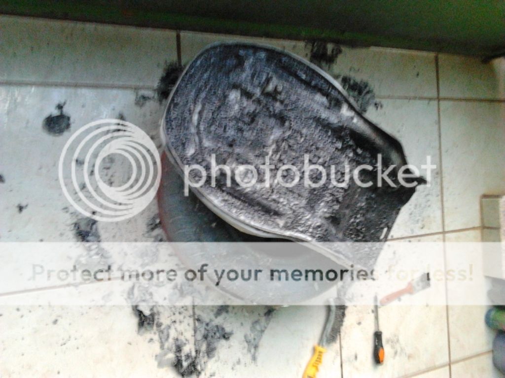

Bom, hoje, para esfriar um pouco a cabeça(hoje aliás nem era dia de mecher na bixeira, mas...), resolvi atacar no tanque que estava uma beleza.
Comecei com o removedor, ainda não consegui terminar de tirar tudo, mas é isso aqui o excelente serviço que fora feito pelo pintor, do qual, segundo o antigo dono da RD, era o melhor da cidade dele...
Na parte de baixo também, não quero nada de tinta, para eu por em prática meu plano com esse tanque...ra ra rá(aquela risada assombrosa) Twisted Evil Twisted Evil
E isso era todas as camadas de tinta, não terminei de retirar tudo ainda... :?
Bola pra frente..

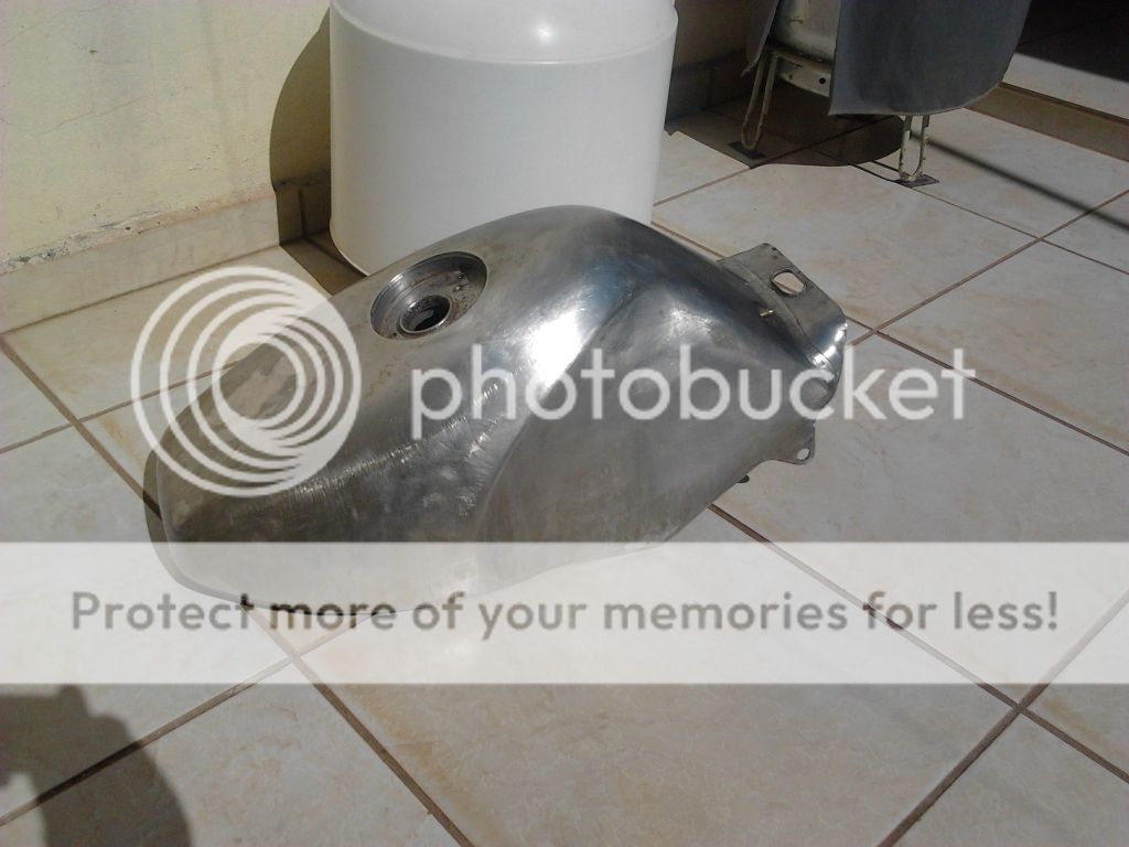

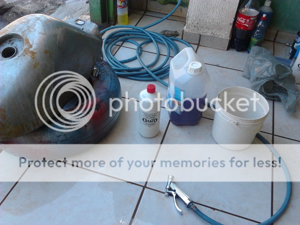

Dando continuidade ao Capítulo 'Tanque de combustível"...

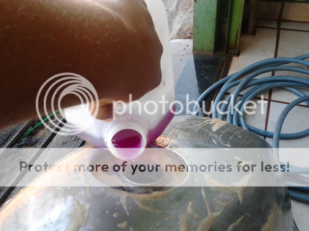

Hoje foi o dia da limpeza interna para envio ao banho de estanho/chumbo, liga Sb/Pb.
Fiz a remoção de 95% da ferrugem interna com Ácido muriático e limpeza forçada no LM.
Segue as fotos. Tanque já sem pintura.

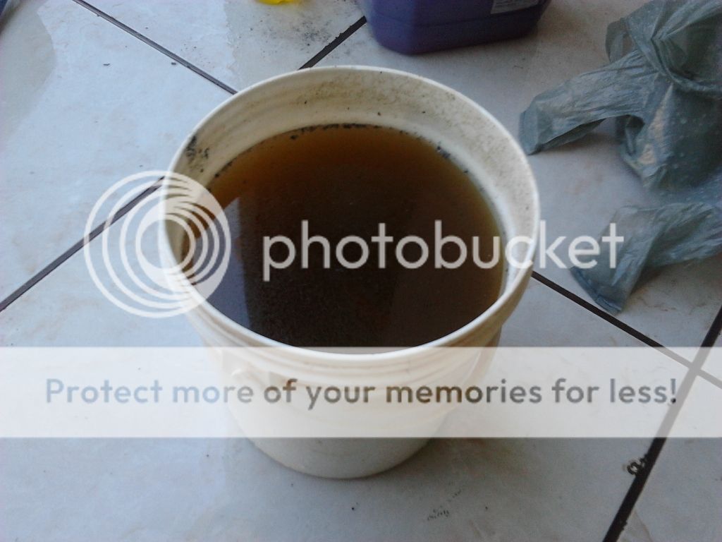

É necessário paciência. Adiciona o composto, bate pra lá pra cá, chaqualha daqui e de lá, tira a solução, enche de água, verifica o nível de ferrugem sendo removido, tudo com muito cuidado para que não haja novos furos, adiciona o composto, bate daqui, de lá, tira e neutraliza o ácido em água e bate daqui e de lá!!! Que trampo!
Sim, essa aqui é a nojeira que saiu de dentro do tanque:
Depois disso, a limpeza com o LM:
Por fim, o tanque ficou quase que isento de ferrugem, livre de tinta e pronto para ir pra galvanização de Estanho!
Esquentei no fogão para que internamente toda a água evaporasse e depois uma tarde inteira ao sol.
Aguardem ainda o que será feito...hehehehe

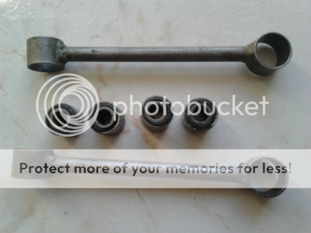

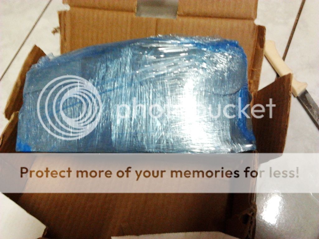

Bom, hoje levei as barras de fixação do motor ao quadro, reparem em como os amortizadores já estão mortos(R.I.P.), e estourados!!! Hehehe, As barras já estão sem pintura, vão para a galvanização amanhã! Obviamente, vão receber novos amortizadores :P
Hoje o correio trouxe mais uma alegria, o Kit Tank Film para acabar de vez com a ferrugem...
