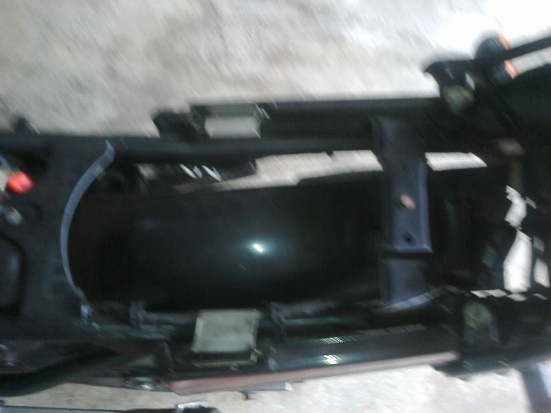

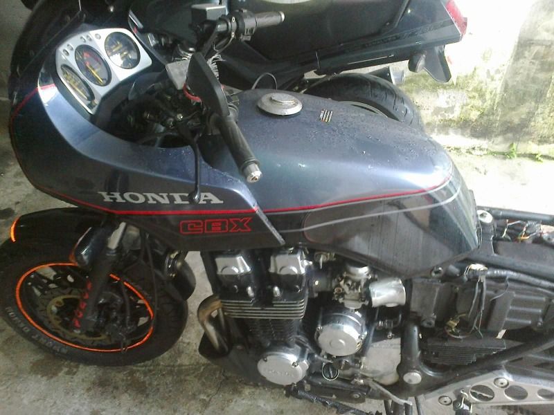

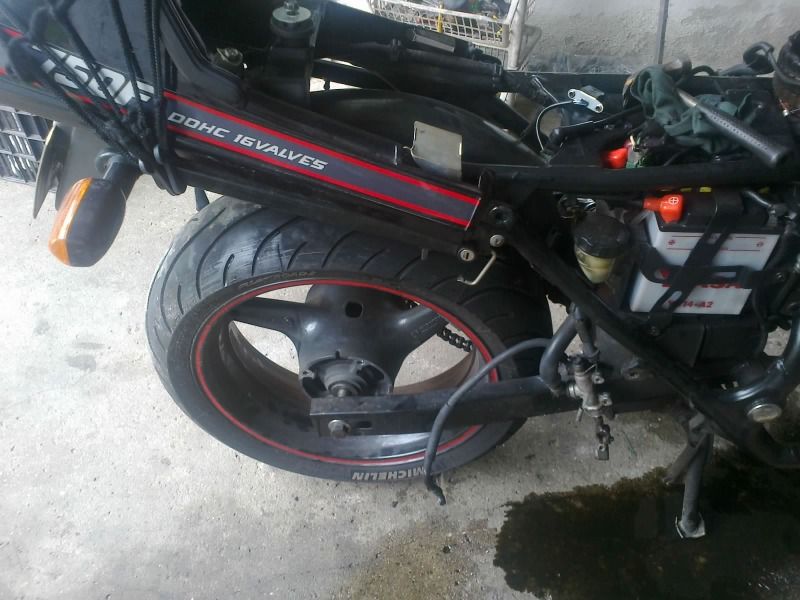

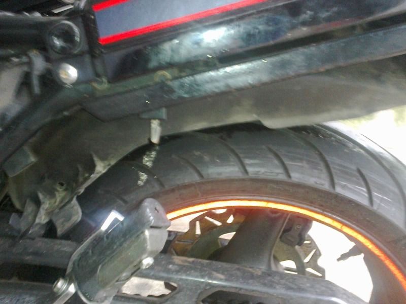

motoca
REPAROS NA MAGIA DO DAGO (FINALIZADO) - Página 2 Imagem8774
o paralama traseiro tava caindo....mole pa nóis
REPAROS NA MAGIA DO DAGO (FINALIZADO) - Página 2 Imagem8775
REPAROS NA MAGIA DO DAGO (FINALIZADO) - Página 2 Imagem8776

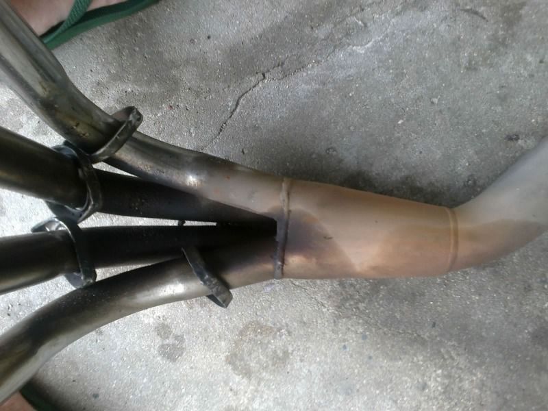

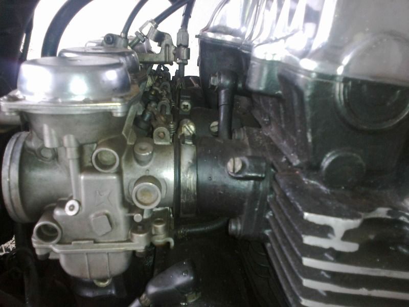

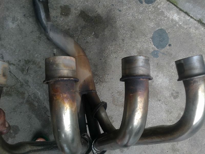

eis a parada do 4x1 que te falei mano
REPAROS NA MAGIA DO DAGO (FINALIZADO) - Página 2 Imagem8777
REPAROS NA MAGIA DO DAGO (FINALIZADO) - Página 2 Imagem8778
REPAROS NA MAGIA DO DAGO (FINALIZADO) - Página 2 Imagem8779

vou caçar aqui no meu estoque que sei que tenho as abraçadeiras dos carburadores originais ai mando junto pra cromar e fica zero
REPAROS NA MAGIA DO DAGO (FINALIZADO) - Página 2 Imagem8780
photobucket ta uma merda perai que tem mais

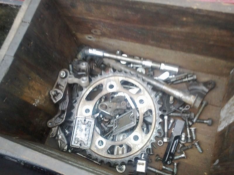

Ter 29 Jan 2013 - 20:36

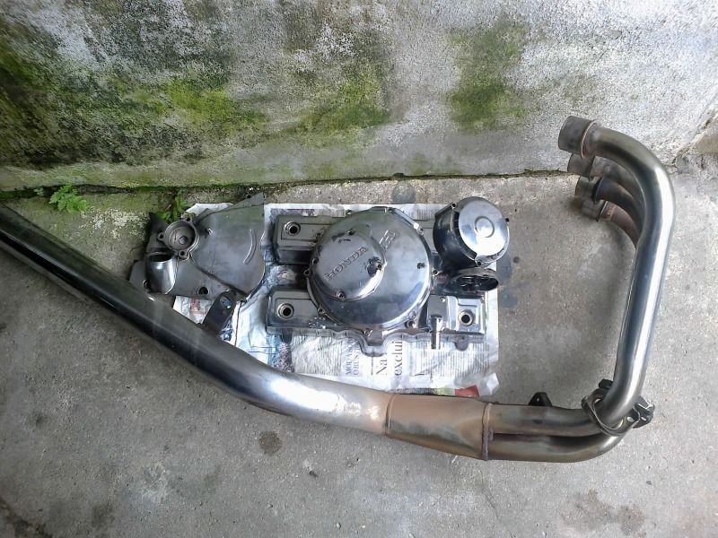

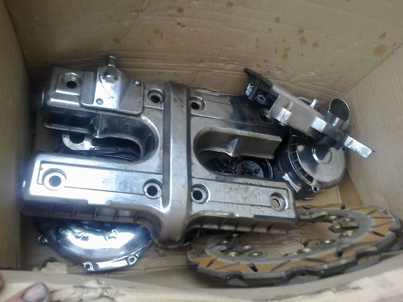

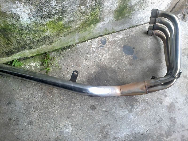

REPAROS NA MAGIA DO DAGO (FINALIZADO) - Página 2 Imagem8781
parte das peças pra cromar
REPAROS NA MAGIA DO DAGO (FINALIZADO) - Página 2 Imagem8783

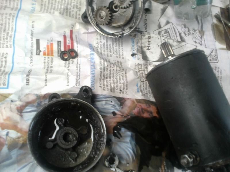

Ter 29 Jan 2013 - 20:46
REPAROS NA MAGIA DO DAGO (FINALIZADO) - Página 2 Imagem8784
Fui tirar a tampa do arranque pra mandar cromar e ja revisar ele e o retentor da ponta ta estourado porque o arranque tava cheio de óleo
REPAROS NA MAGIA DO DAGO (FINALIZADO) - Página 2 Imagem8785
REPAROS NA MAGIA DO DAGO (FINALIZADO) - Página 2 Imagem8786
REPAROS NA MAGIA DO DAGO (FINALIZADO) - Página 2 Imagem8787
para zerar o arranque faremos o seguinte,mando fazer as buchas aqui em caragua e tu providencia pra mim
1 porta escovas magnetron pra cbx750 de 86 a 89 4 escovas
1 anel de vedação 91309-MJ1-000
NO MANUAL NÃO ACHEI A MEDIDA DO RETENTOR,VOU TIRAR E VEJO SE DISCOLO AQUI

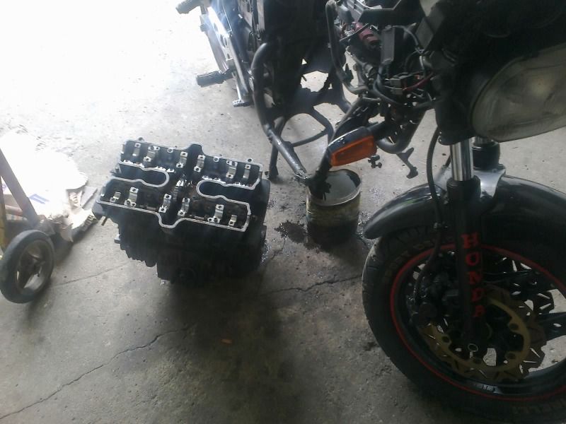

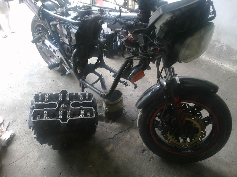

Ter 29 Jan 2013 - 20:53

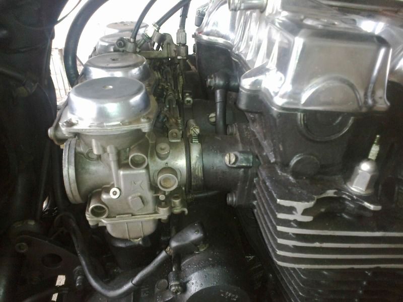

abri a parte de cima e o mardito tucho que deu problema aquela vez que veio desmontado não quis saber de aparecer,mas eu sei que ele ta na admissão do lado esquerdo
portanto preciso de 4 tuchos de golzinho pra trocar na certeza
conforme falamos,motor no chão
REPAROS NA MAGIA DO DAGO (FINALIZADO) - Página 2 Imagem8790
REPAROS NA MAGIA DO DAGO (FINALIZADO) - Página 2 Imagem8791

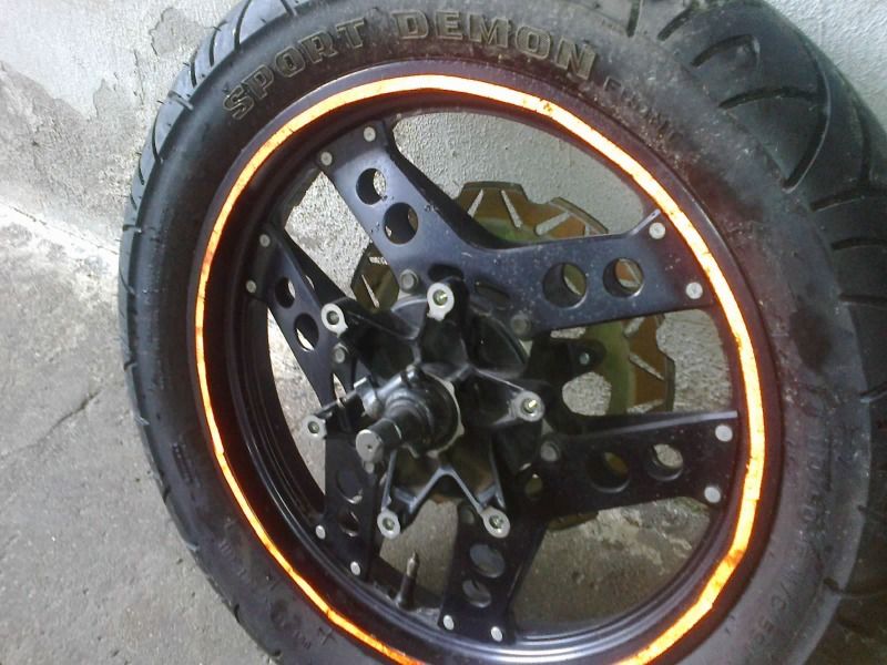

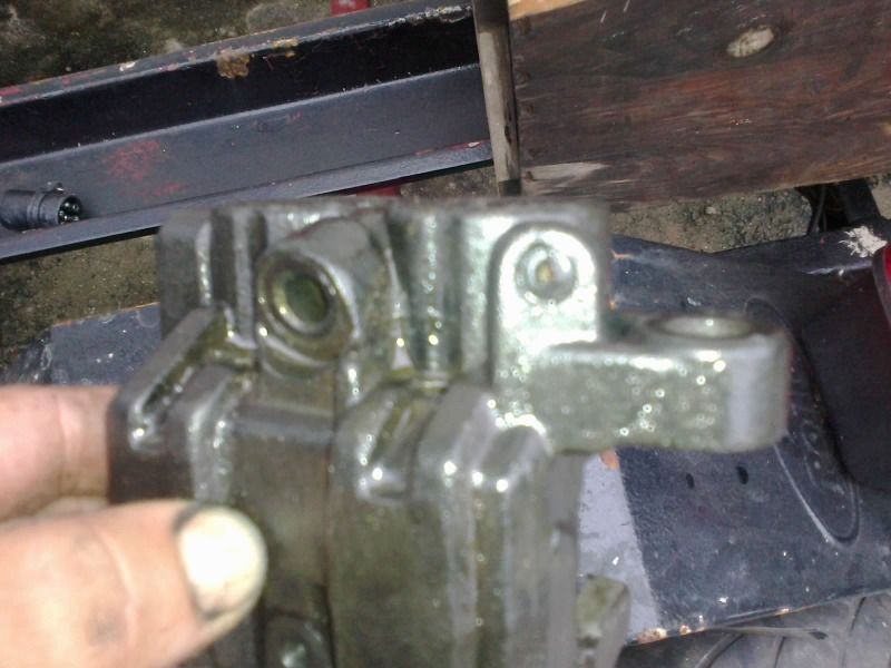

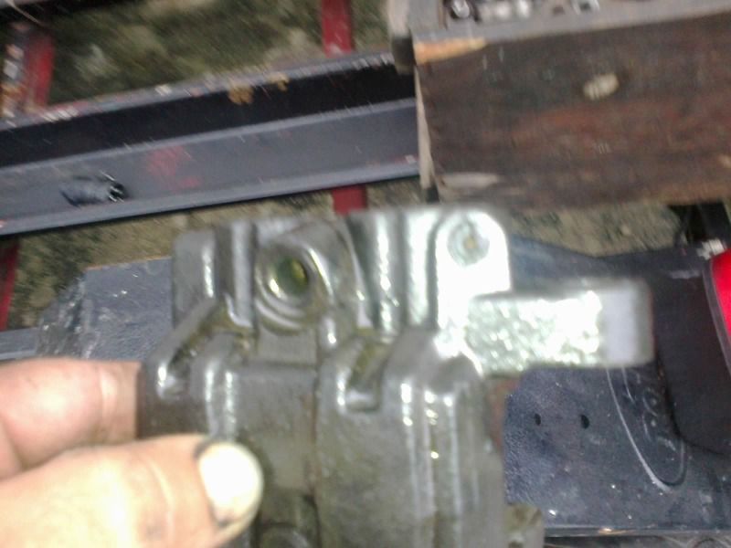

Ter 29 Jan 2013 - 20:56
ai tirei os discos conforme falamos no radio e desmontei as pinças e demais parafusinhos de fixação das peças
REPAROS NA MAGIA DO DAGO (FINALIZADO) - Página 2 Imagem8793
REPAROS NA MAGIA DO DAGO (FINALIZADO) - Página 2 Imagem8794
REPAROS NA MAGIA DO DAGO (FINALIZADO) - Página 2 Imagem8795

Ter 29 Jan 2013 - 20:59
por mim nóis cromava tudo,pinças,discos de freio tudo,ficaria trilokaça
qualquer mudança de planos é só avisar Dago
REPAROS NA MAGIA DO DAGO (FINALIZADO) - Página 2 Imagem8801
inclui eixo das rodas que tava feio e até a coroa que se cromar fica linda tambem e demais parafusos da motoca
REPAROS NA MAGIA DO DAGO (FINALIZADO) - Página 2 Imagem8802

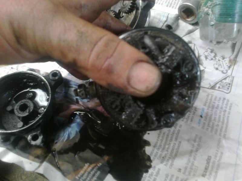

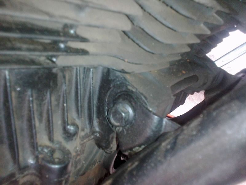

Ter 29 Jan 2013 - 21:05
os caras meteram o retentor do varão de embreagem por fora
preciso do retentor do varão 91204-MBO-003
E JA QUE VOU TIRAR A TAMPA É BOM TROCAR OS 2 RETENTORES DO PINHÃO TAMBEM PARA EVITAR VAZAMENTO FUTURO
91206-MJO-003 1PÇ
91207-MJO-OO5 1PÇ

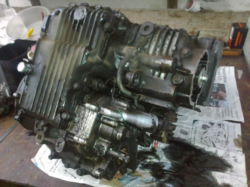

motor na bancada
REPAROS NA MAGIA DO DAGO (FINALIZADO) - Página 2 Imagem8805
