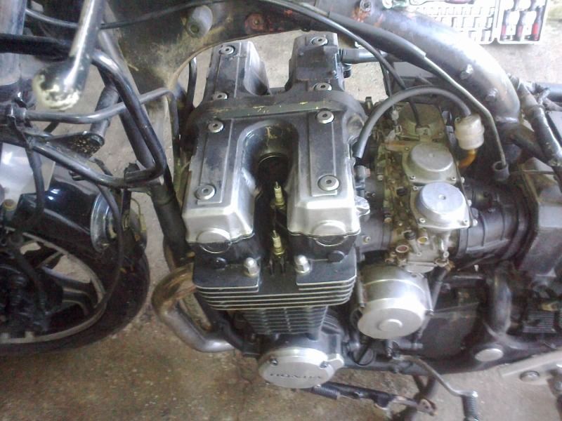

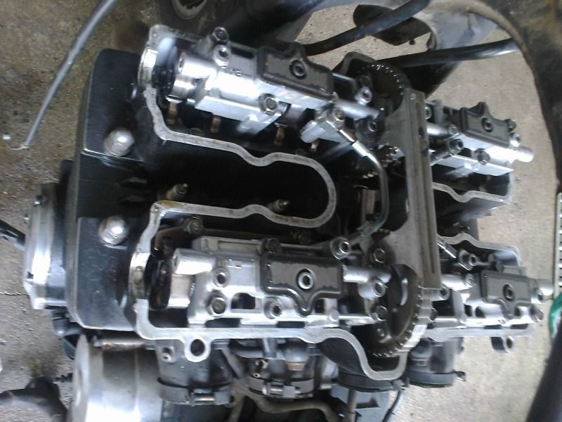

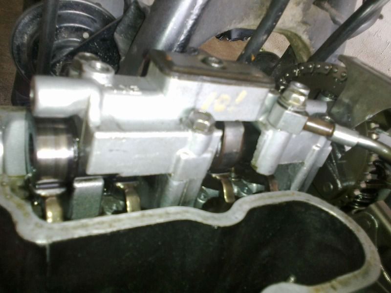

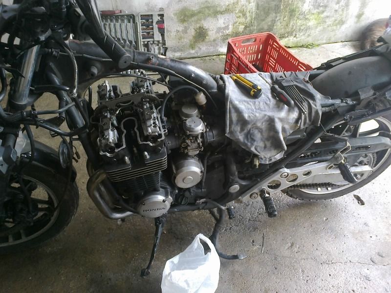

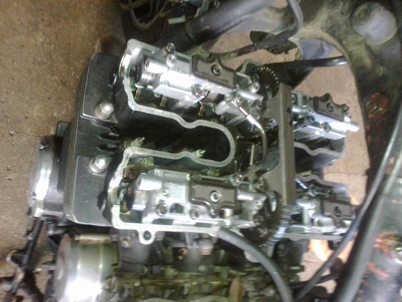

Alexandre seguinte mano dei uma pegada na motoca hoje
té que ta bunito o cabeçote por cima em

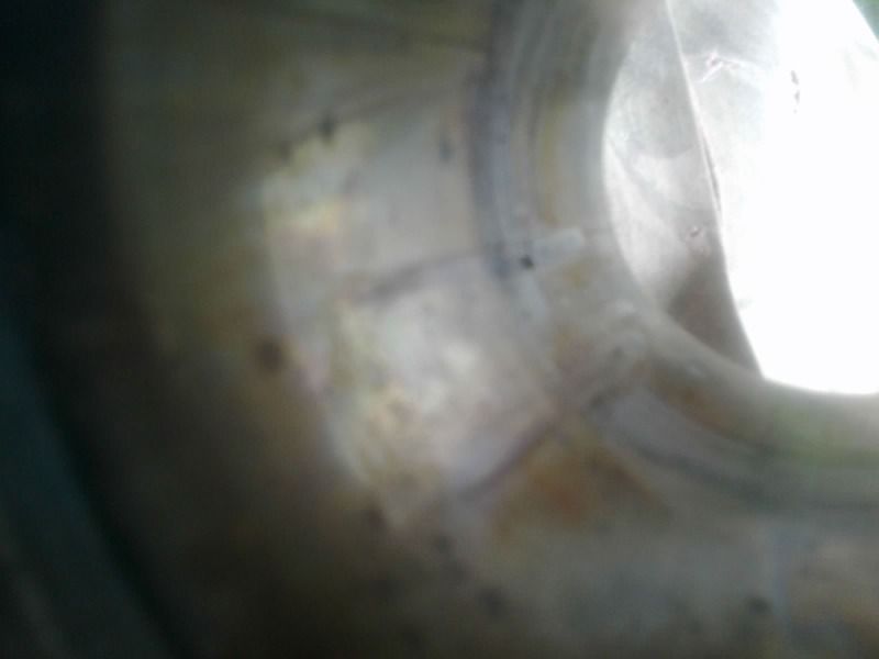

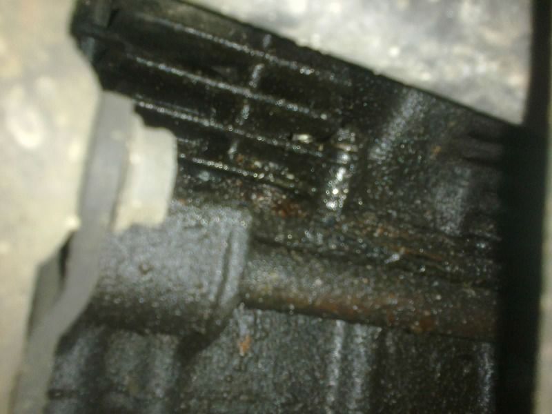

deitei ali com uma lanterna foderosa que o Dagoberto deu pro meu pai e o negocio é o seguinte

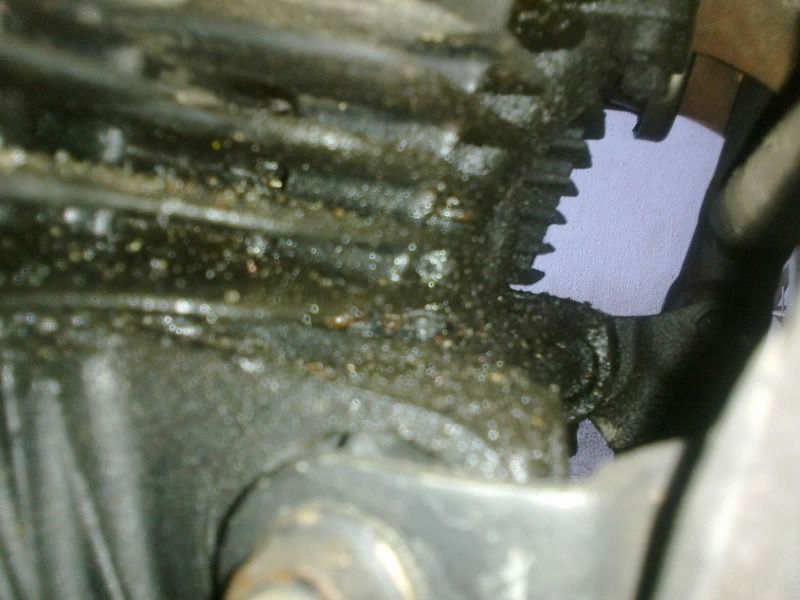

o vazamento de óleo é proveniente da junta do cilindro
meu conselho pa tu:
ja que ta aqui mesmo e a moto estava parada o ideal é tirar o cabeçote e o cilindro e efetuar o reparo desse vazamento que daqui pra frente só piora e ja inspecionar anéis,pistões,camisas,cabeçote,retentores etc e tambem o bronzinamento de bielas se estão belezinha,se não tiver abrimos ele todo.....
foi mal não atender o cel.........me liga......abs

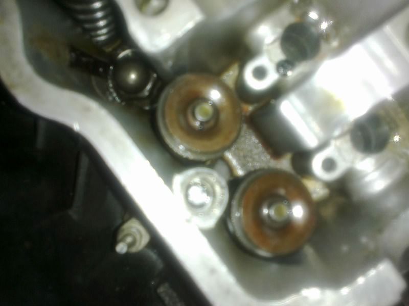

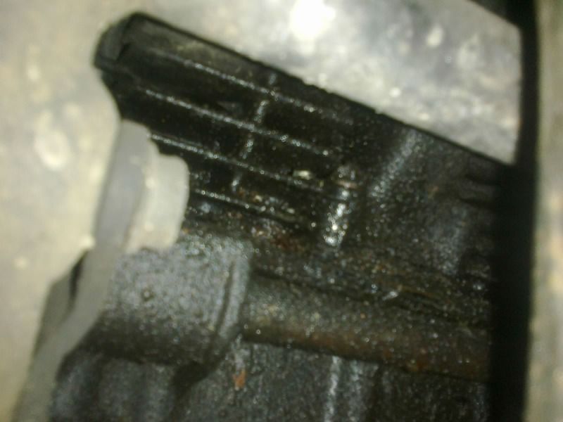

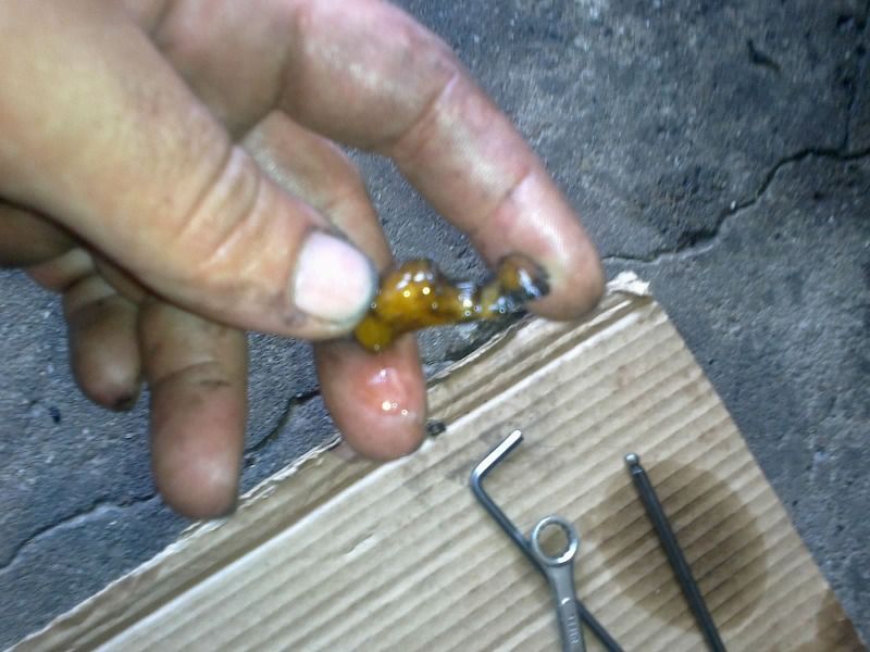

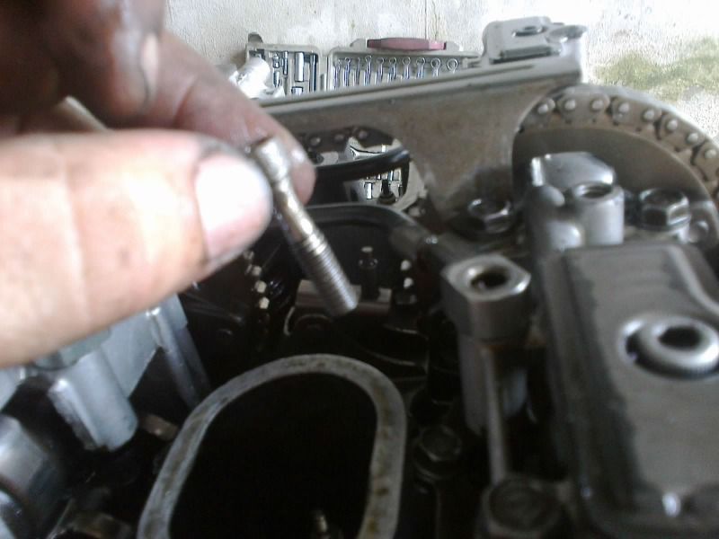

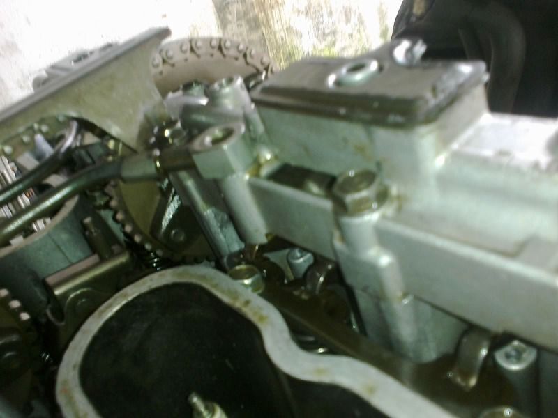

vengo com novidades
alguns parafusos de polegadas,sinal de que as roscas estavam espanadas e gambiarraram com esses parafusos aqui
mancal de comando quebrado,sussa que tenho aqui
faltando umas guias,eu arrumo
parafusos trocados teremos que mandar na retifica repassar todas as roscas e coloca-las na medida original e montar com os parafusos originais,tenho aqui tambem
parafuso da guia do balancim quebrou la dentro porque tava colado com loc tite

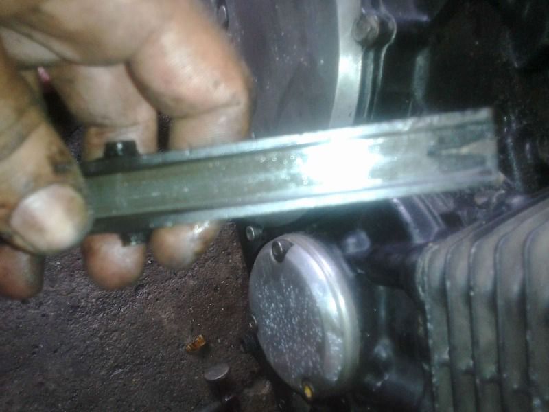

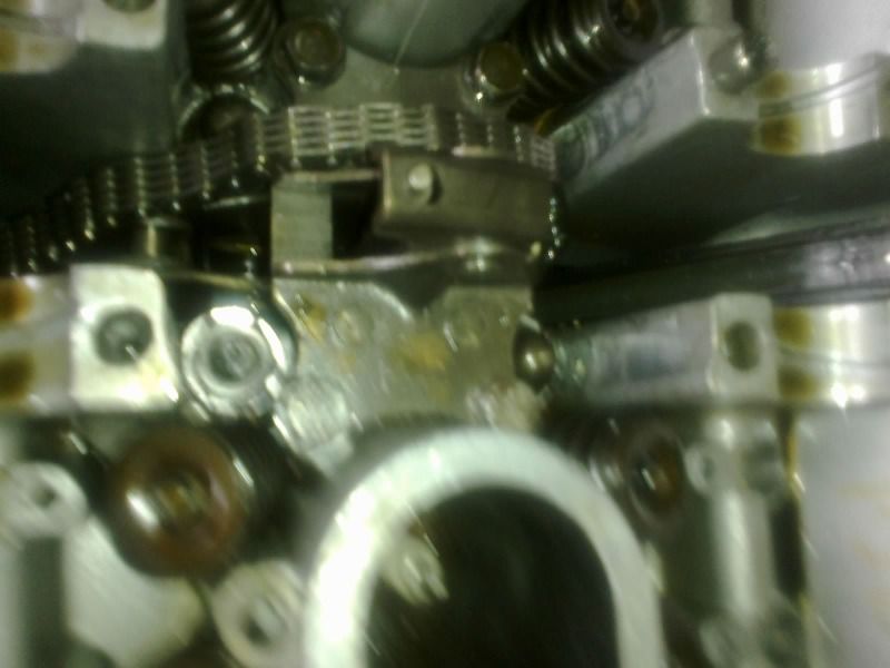

o tensor e as guias dianteira e traseira devem ser trocados pois esta com folga o tensor e as guias gastas
parafusão monstro que colocaram pra segurar o tensor
bem aAlexandre é o seguinte
pra resolver o cabeçote precisaremos:
assentar as valvulas e trocar os retentores
repassar e embuchar as roscas espanadas(eu contei umas 10 com problema)
encher as aletas quebradas de solda,isso é estetico,não muda em nada o funcionamento
plainar o bicho e ja era pronto pra prosear novamente

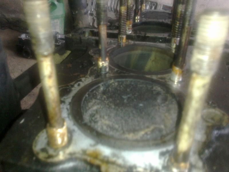

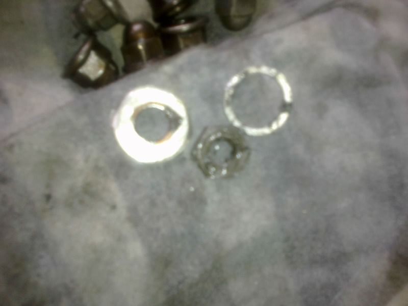

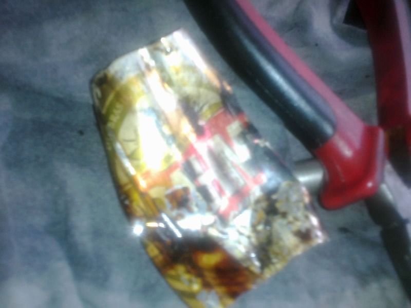

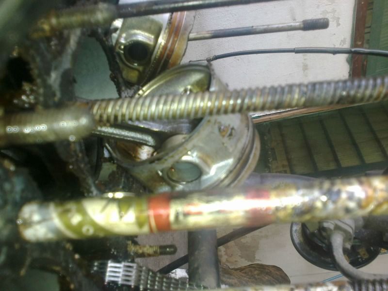

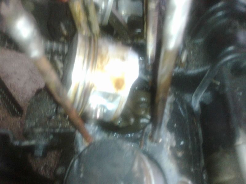

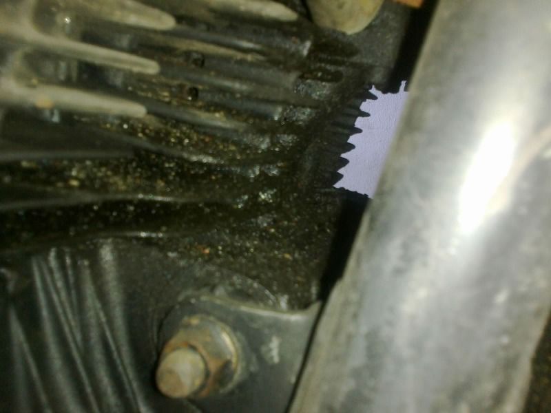

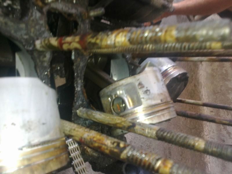

tirei cabeçote e olhem as arruelas que algum animal de rabo colocou,as porcas do cabeçote o cretino perdeu um monte e meteu porca nada a ver,compraremos 8 porcas
a gui da corrente que esta gasta(o tensor e a guia traseira eu tenho aqui Alexandre,compraremos fora somente a dianteira)

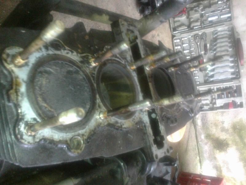

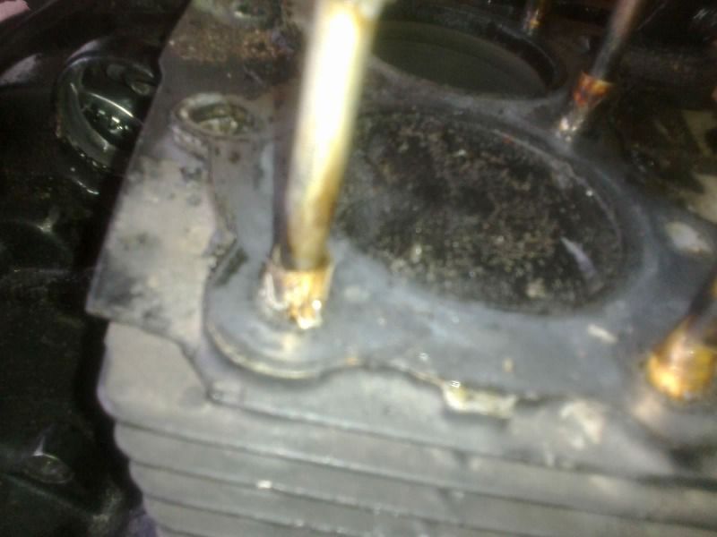

quando olhei pro cilindro vi uns trem meio estranho
umas latas enroladas nos prisioneiros(pensei que ja tinha visto tudo que é merda possivel de ser feita no motor da galo mas me enganei)
depois de muita,muita,muuuuuuuuita mão de obra pra tirar o cilindro pois alem do animal ter chapado cola na junta ainda fez esta merda de lata nos prisioneiros o cilindro saiu
camarada enrolou latinha de cerveja nos prisioneiros
ai eu pergunto:
pra que meu deus???
pelo menos era brahma hehe

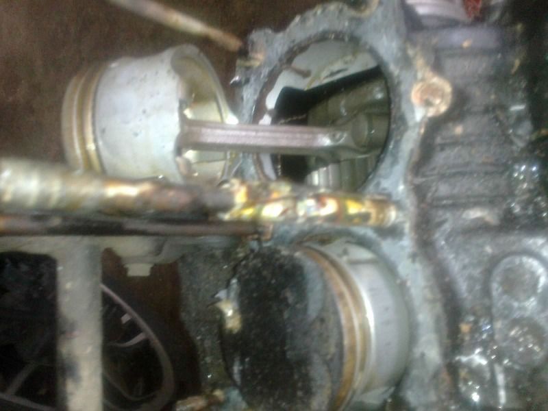

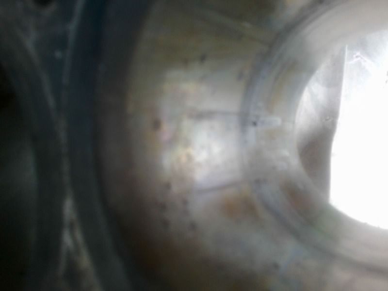

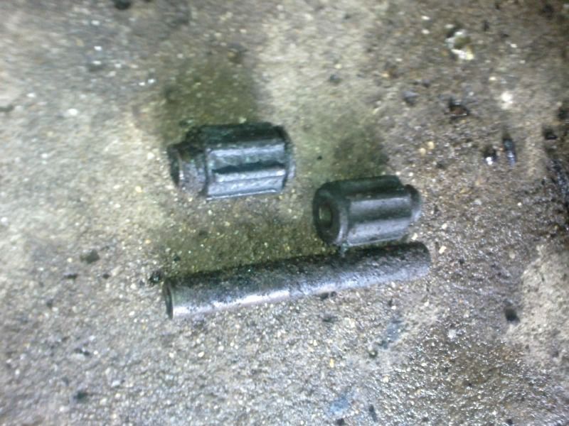

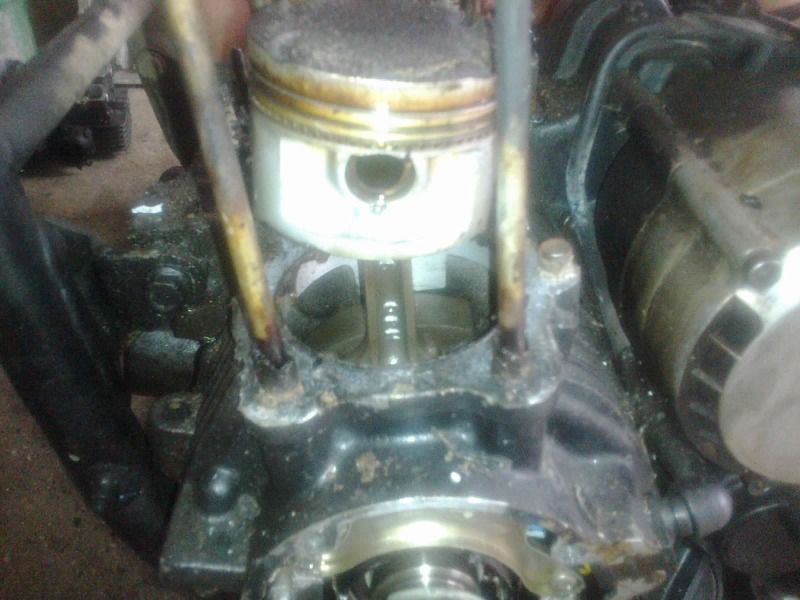

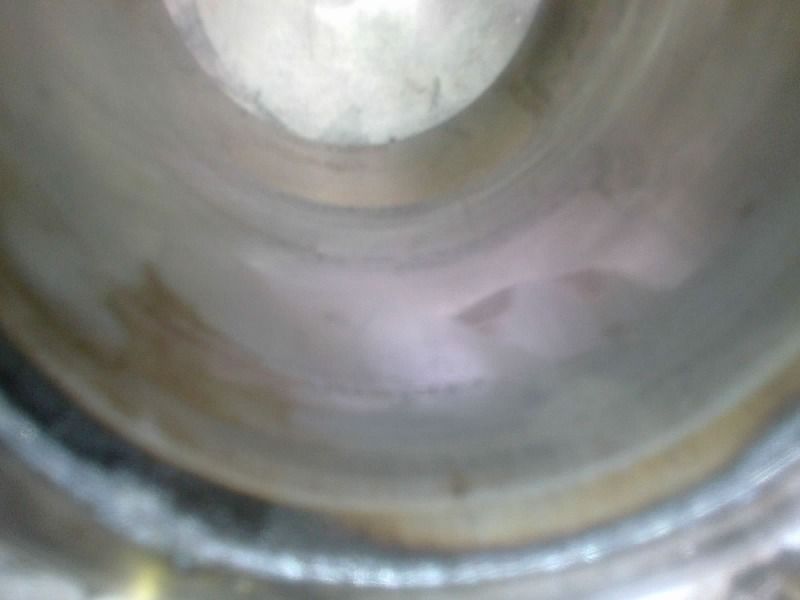

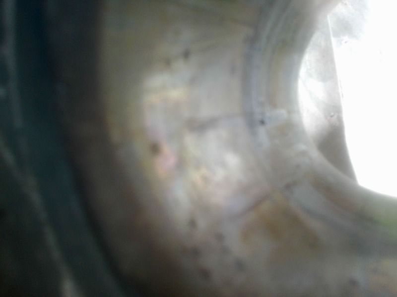

vi que o cilindro é stander,até ai beleza,quando olhei a segunda camisa fudencio,escapou a trava ou montaram sem mesmo e o pino arranhou a camisa e foi bem profundo
eu ja iria dizer que tinha que retificar pois todas as camisas estão bem manchadas
o dito cujo sem a trava
2 soluções aqui Alexandre
ou troca-se todo o cilindro completo
ou mandamos encamisar uma camisa somente e retifica todos
eu tenho umas camisas 0,25 aqui,podemos trocar essa arranhada e retificar todas para 0,50 ou 0,75(qualquer um dos dois fica bala) a nega que tu viu prosear aqui em casa ta 0,75 tb.....

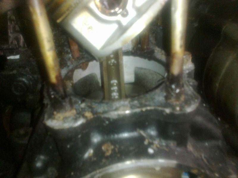

e por fim por hoje
as bronzinas do primeiro cilindro estão prendendo
repare como para tudo no meio(não poderia)
não tera escapatoria não Alexandre
teremos que abrir o motor inteiro e o virabrequim precisará de retifica
por hoje é só!!!!!abs

valeu rapazes.......
ceis num imagina o quanto xinguei pra tirar esse cilindro,foi meu repertorio de A a Zinco rsrsrrs
chapou tanta cola no cilindro que a propria cola estourou a junta
quando soltou a cola as latas enroladas em todos os prisioneiros não deixavam ele sair

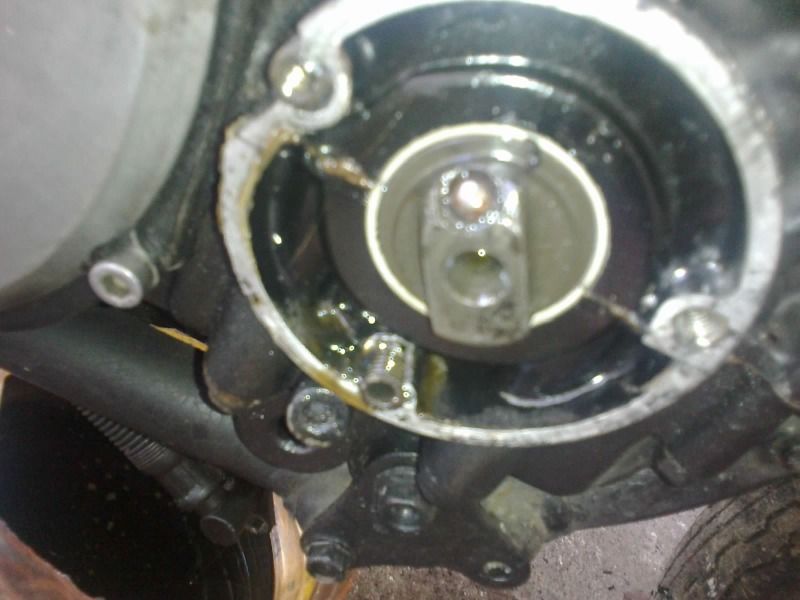

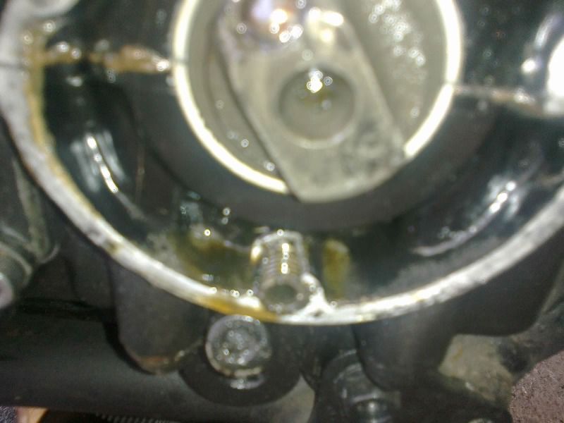

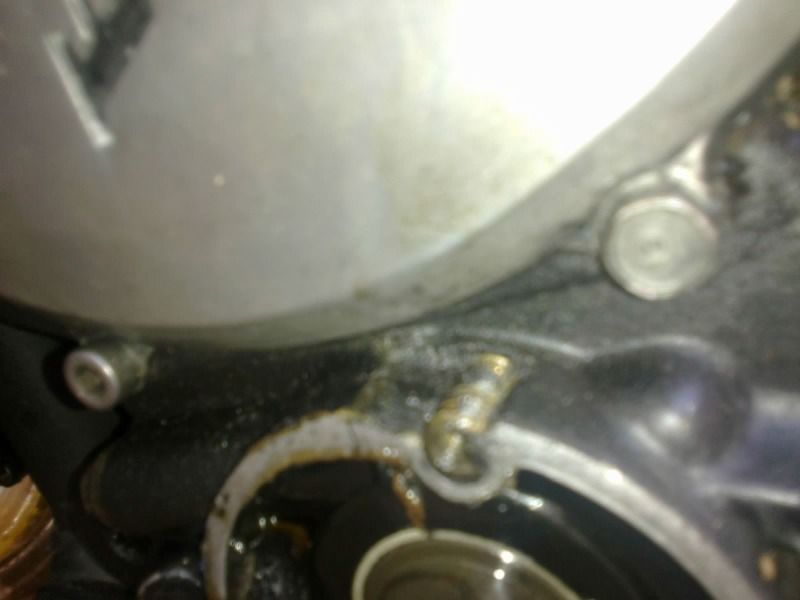

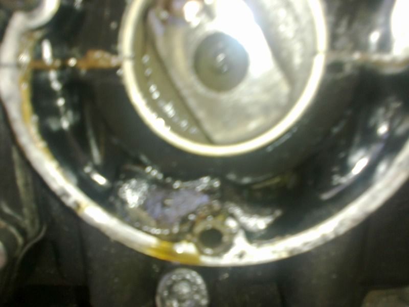

continuando com o destrincho do coração da galosa e pra quem pensava que as gambiarras tinham acabado e ja eram demais aguardem
logo cedo

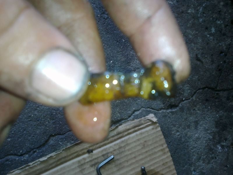

araldite segurando a rosca por dentro onde trabalha dentro do óleo
issaqui mandamos solda Alexandre e sanar que volta zerada como a original
sem o araldite
2 cantos da carcaça quebrados que vamo mandar soldar
sente o tolete de araldite,que beleza em
revival,olhem que beleza as latas de cerveja rrsrs

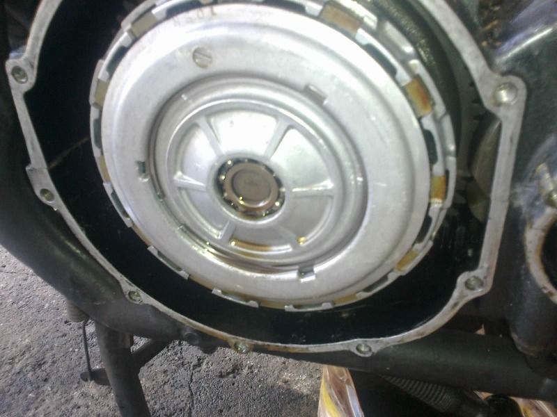

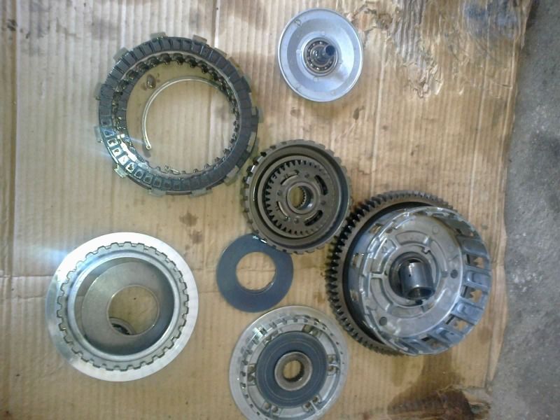

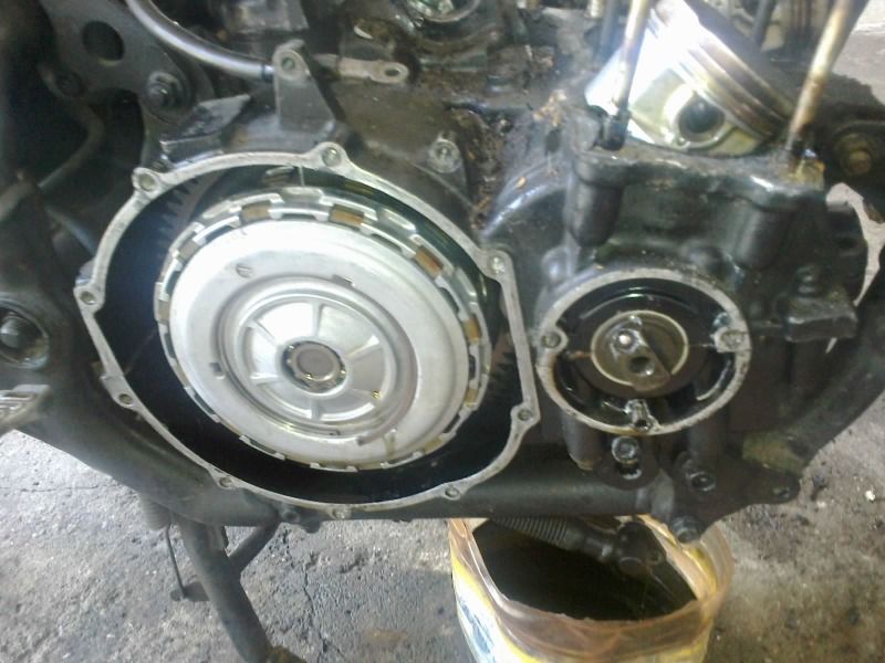

Alexandre como de fato a embreagem dela é zeradissima toda original e montadinha conforme o manual,parabenize por mim o camarada que a fez

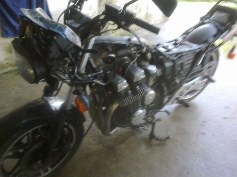

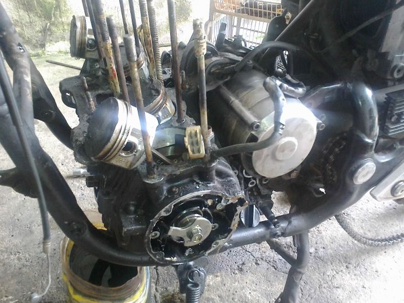

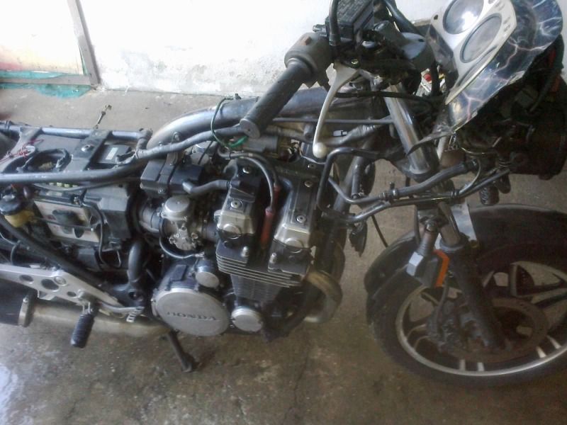

motor todo solto
Ale os coxins dianteiros do motor estão incompletos
faltam 2 arruelas de lata e borracha grudadas,isso nois discola tamem
