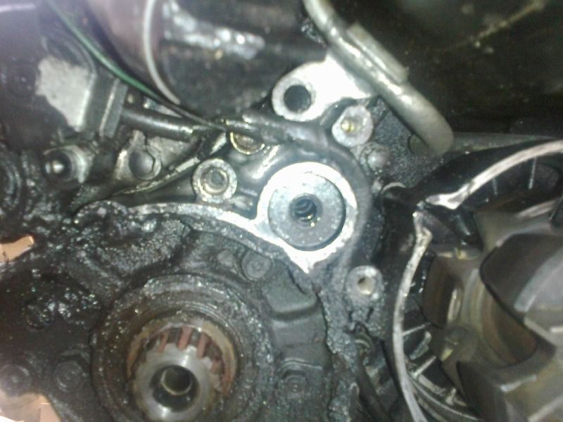

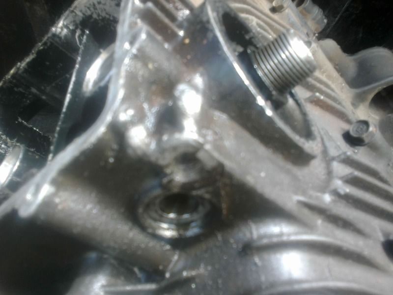

dago esse é o retentor que colocaram por fora
como voce vai comprar os retentor então sussa nois tira a tampa e faz o bang direito

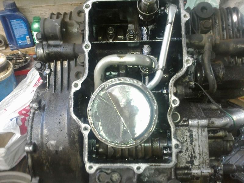

sem a tampa do carter
ja fizeram uma magia na peneira
o bão da historia é que não tem sujeira nada na peneira nem no carter,o que ndica que o motor esta saudavel

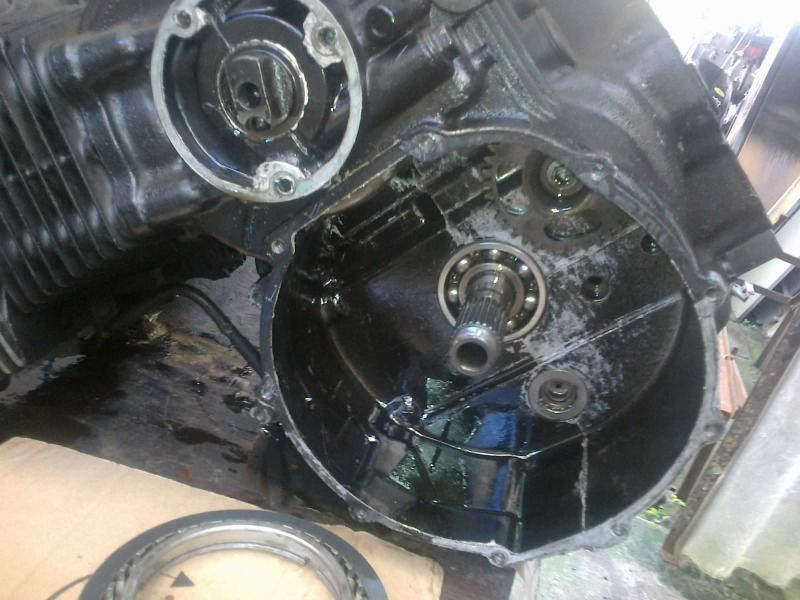

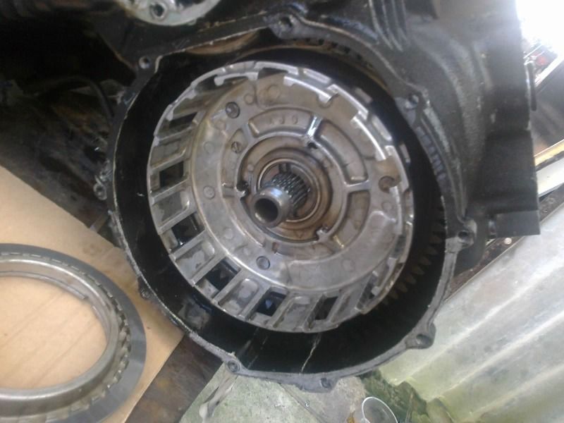

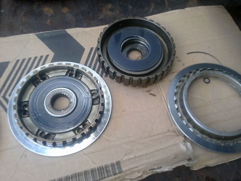

embreagem
a embreagem é toda boa Dago,o problema que ela patinava é que colocaram discos flynn nela que é o pior que existe
sem campana pra tirar a bomba de óleo

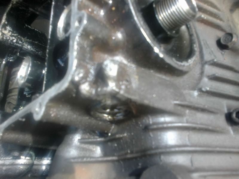

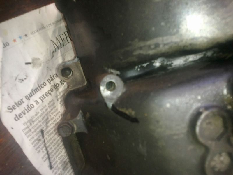

dago te mandei mp confira la
quando vi um parafuso allen polegada ali ja vi que a rosca estaria espanada
batata,parafuso polegada esmirilhado pra segurar mais ou menos
vou levar o motor na retifica pra refazer a rosca e uma solda numa outra que soldaram e colocaram um parafuso com porca

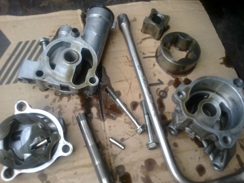

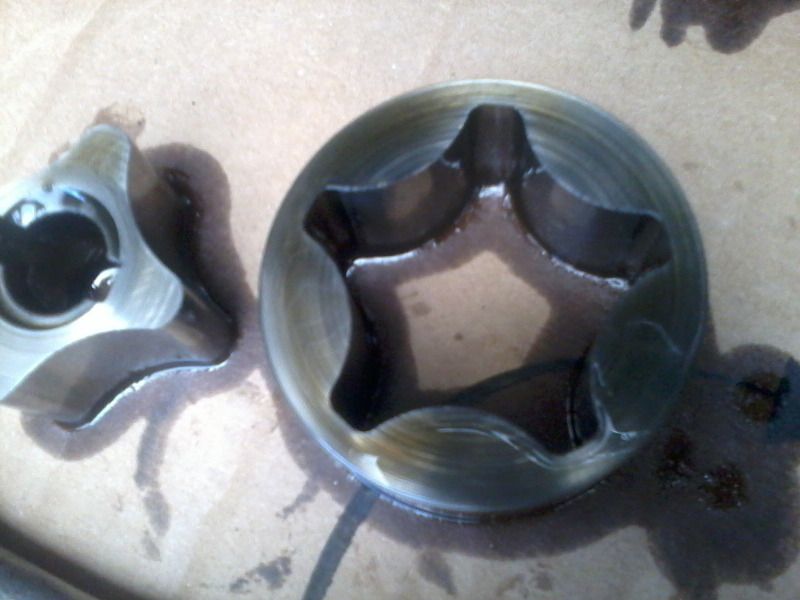

bomba de óleo fora
esta bem arranhada por dentro Dagô
o que causa falta de pressão de óleo
o ideal é a troca
tens 2 opções
ou uma bomba zerada na honda vai pagar 500 conto
ou uma bomba importada pouco rodada com todos os perifericos que são peneira,valvula reguladora de pressão de óleo e canos 275R$....decide ae.......abs
o ideal é a troca
tens 2 opções

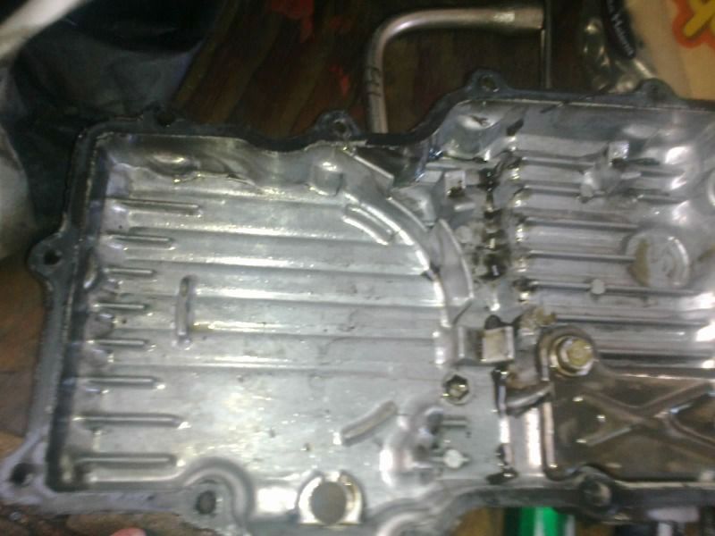

blz Dago,se a sua bomba estiver boa a peneira eu tenha varias aqui e te dou uma nova...........levei o motor na retifica para sanar as roscas,repassar as que estão abertas e refazer a m... que fizeram aqui
quebrou a bagaça aqui e somente pontearam na solda e colocaram um parafuso 5mm com porca passante.....
mandei arrancar essa gambis fora reconstruir a peça na solda e abrir a rosca de 8mm original para colocar com o parafuso original
mandei a tampa do carter para instalar o bujão original e os separadores da embreagempara jatear.......
ele mandou eu ligar segunda feira para ver quanto vai custar o serviço.......
