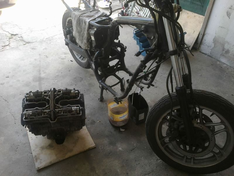

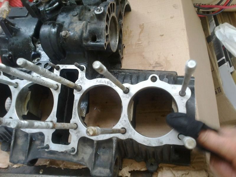

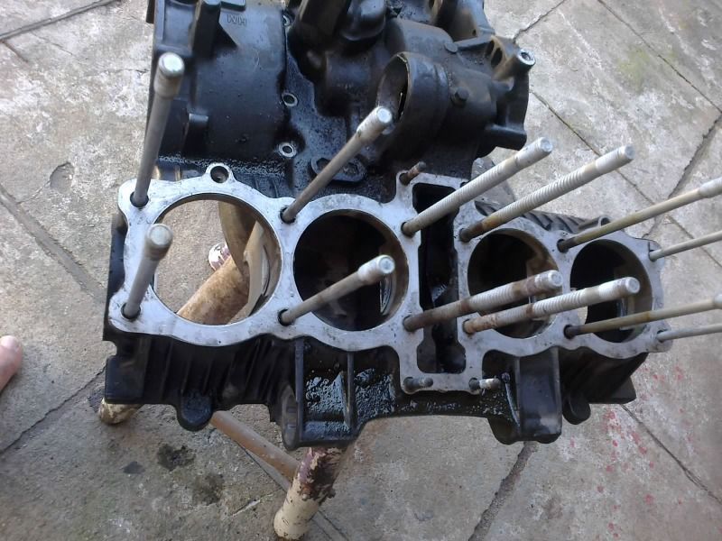

galo do Ricardo de macaé RJ

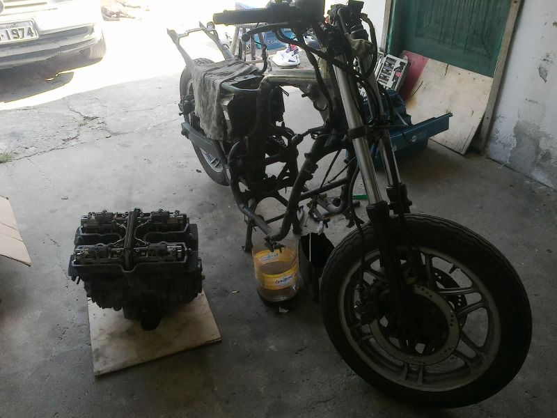

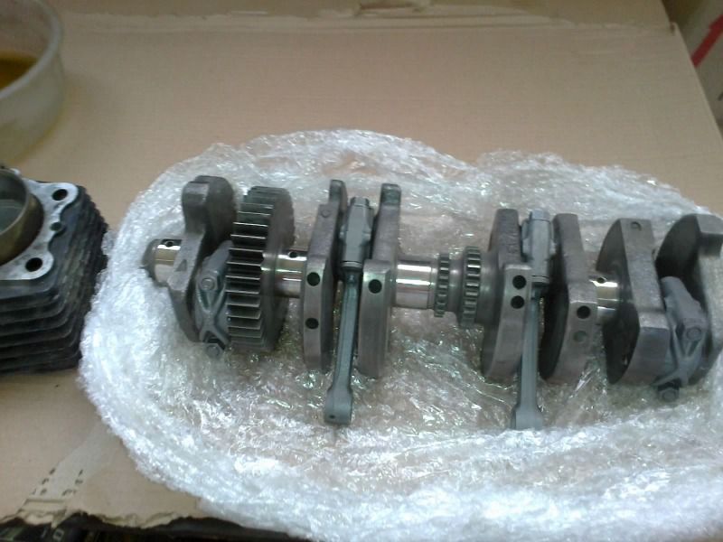

ele comprou essa moto que estava parada a 6 anos sem funcionar
desmontou quase tudo e trouxe pra ca somente com o motor no lugar
fez certo ao decidir abrir antes de dar na partida

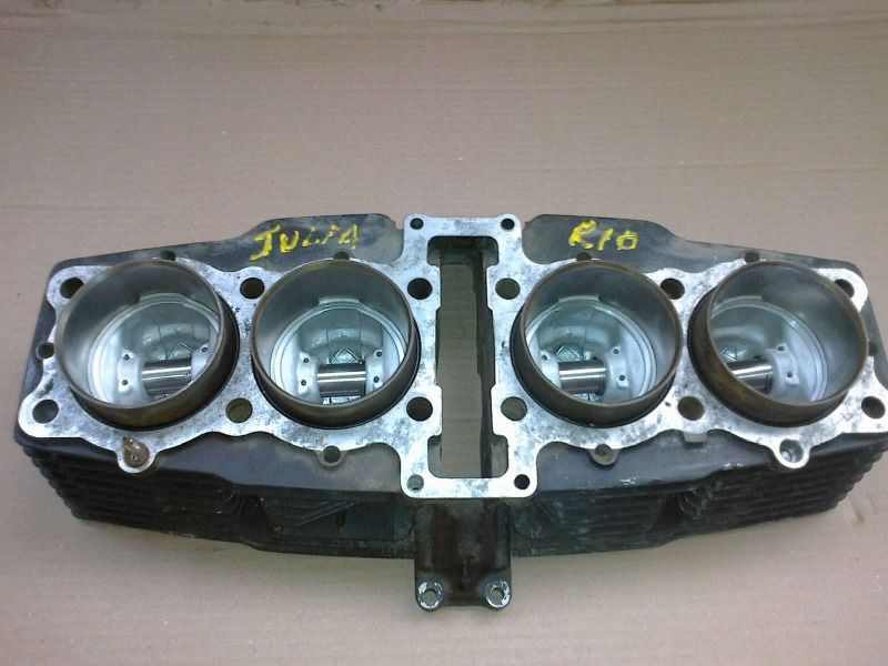

galo boazona toda,70mil km originais nunca tinha sido aberta,vai pegar somente polimento do virabrequim e troca das bronzinas porque abriu,troca das correntes etc...........

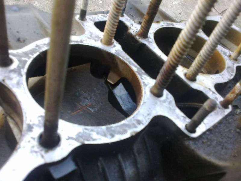

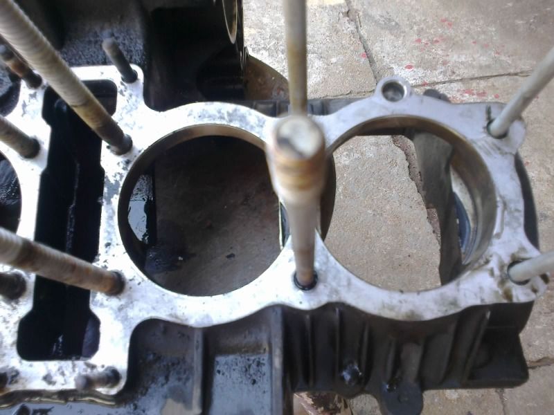

o cilindro é que esta a duvida,existem marcas de onde ficaram os anéis nas camisas o tempo parado,sera feito a medição com o micrometro....se não danificou beleza..........
em breve atualizações.........abs a tds

Camisas só brunimento , ess processo , normalmente retira essas "marcas"...
show de bola mais uma Galo renascendo...

Ricardo verei se consigo ir amanhã cedo na retifica fazer a medição das peças......abs
Re: Indy na U.T.I - Ricardo de macaé (FINALIZADO)
em Dom 3 Fev 2013 - 21:11

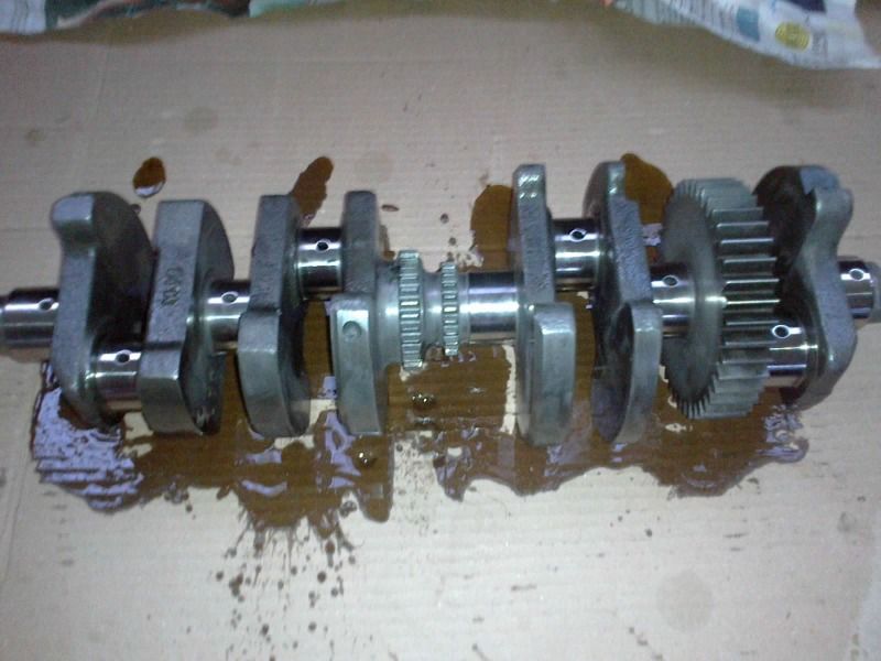

virabrequim retificado,foi pra 0,25
cilindro tambem rtificado 0,25 agora
juntas vedamotors
agora é comprar mais uns trenzinhos que faltam e em breve essa motoca ta na pista proseando........abs a tds

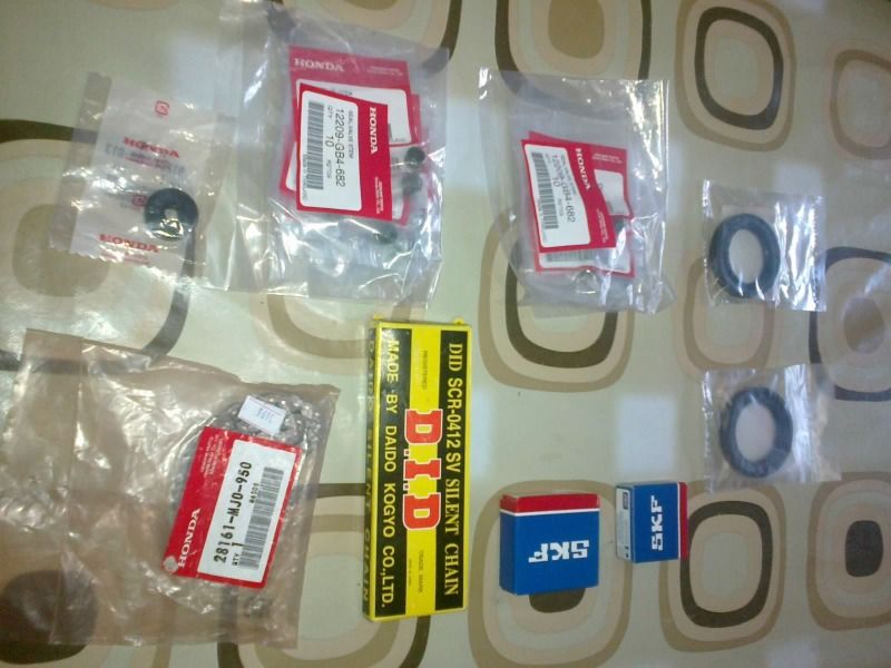

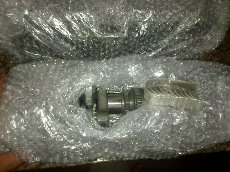

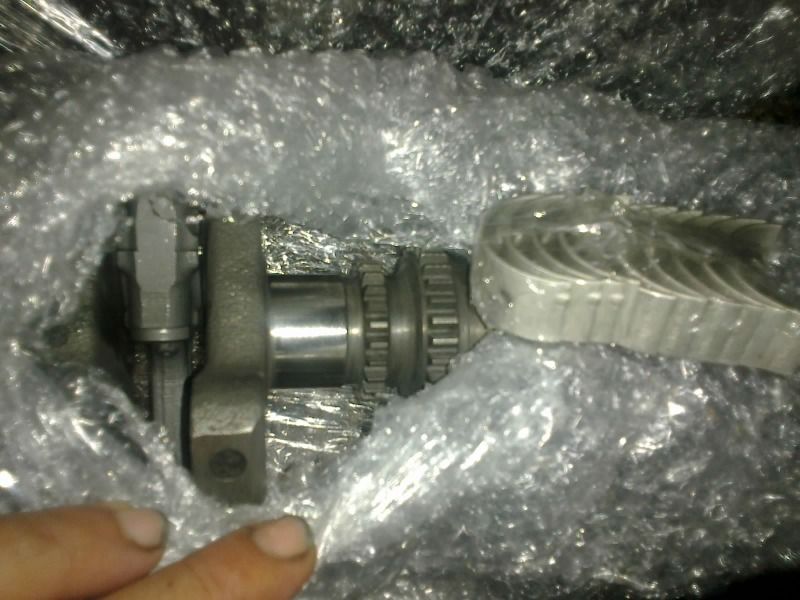

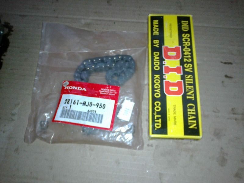

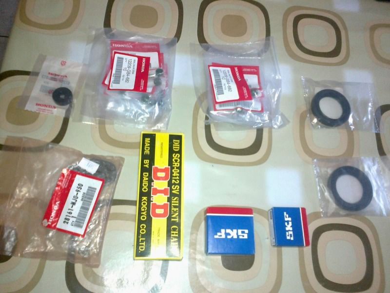

Richard segue as novidades

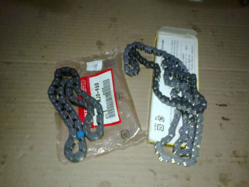

correntes de alternador e comando zeradas,retentores de alvulas,pinhão e embûlo de embreagem zerados também,rolamentos do alternador SKF que todos sabemos é de primeirissima linha
como pra moto do Skid,Alexandre augusto e a sua estou correndo atras dos orings originais da bomba de óleo,alternador e arranque,retentor novo do alternador etc.......abs

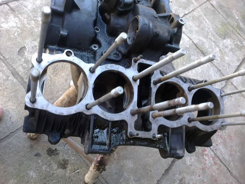

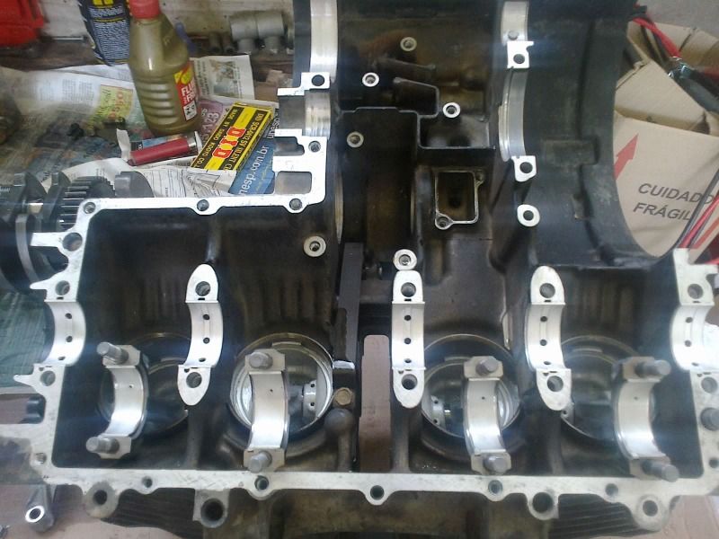

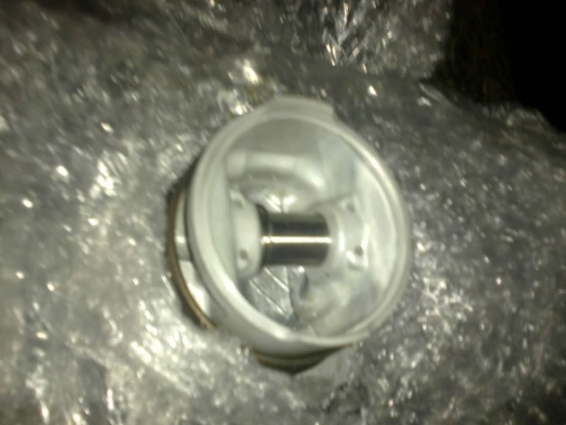

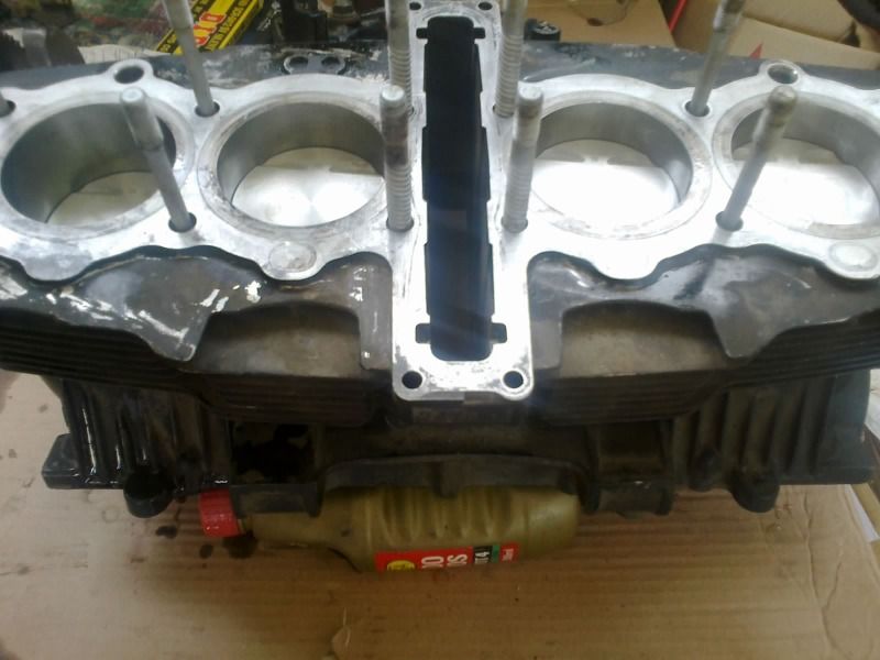

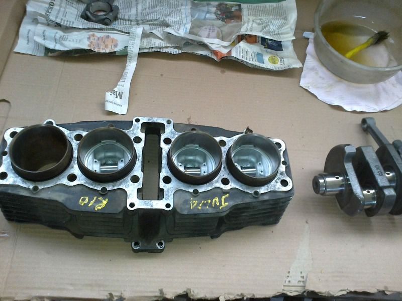

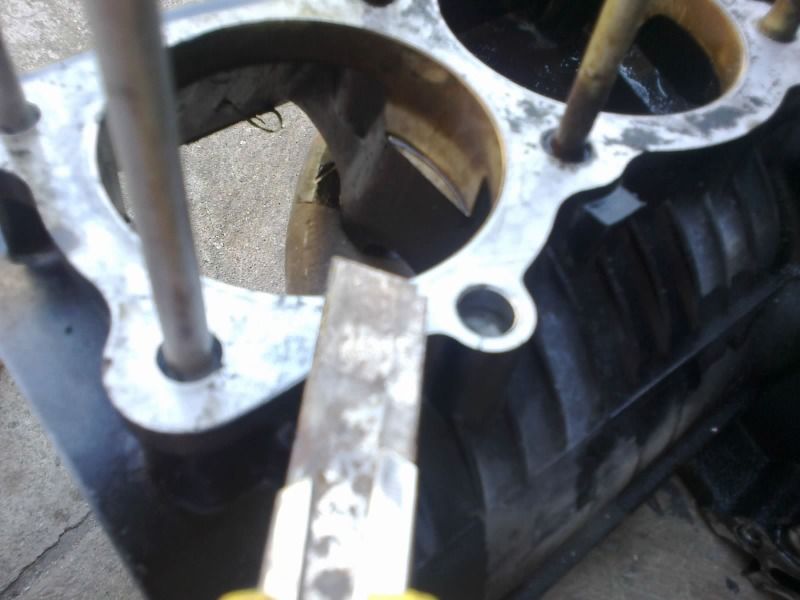

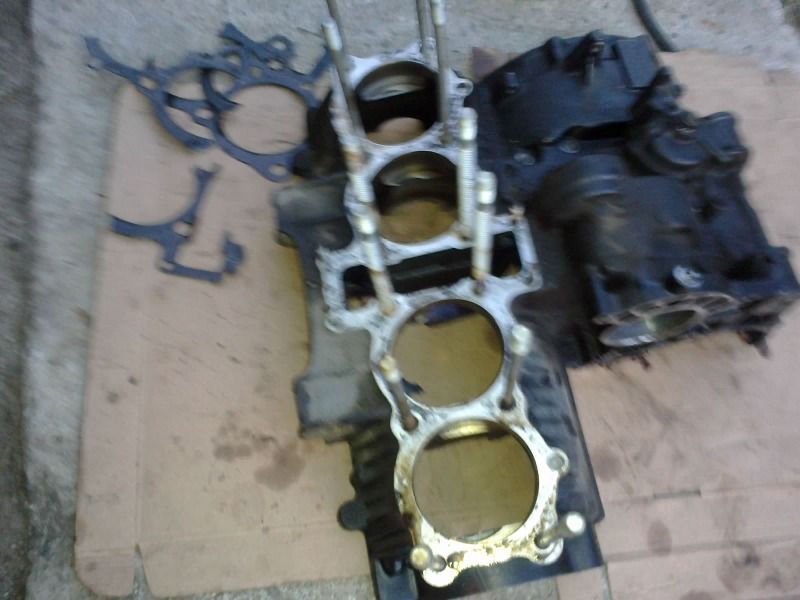

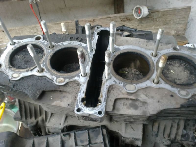

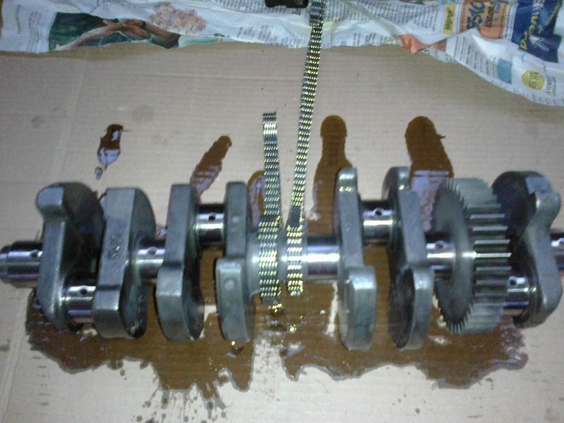

cilindro
vira
biela 1 pistão 1 fora
em Seg 25 Fev 2013 - 21:13

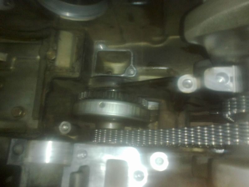

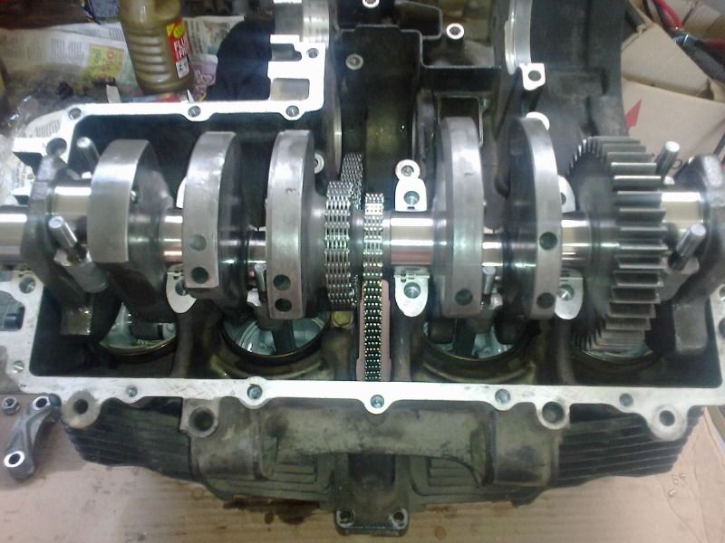

a seus postos

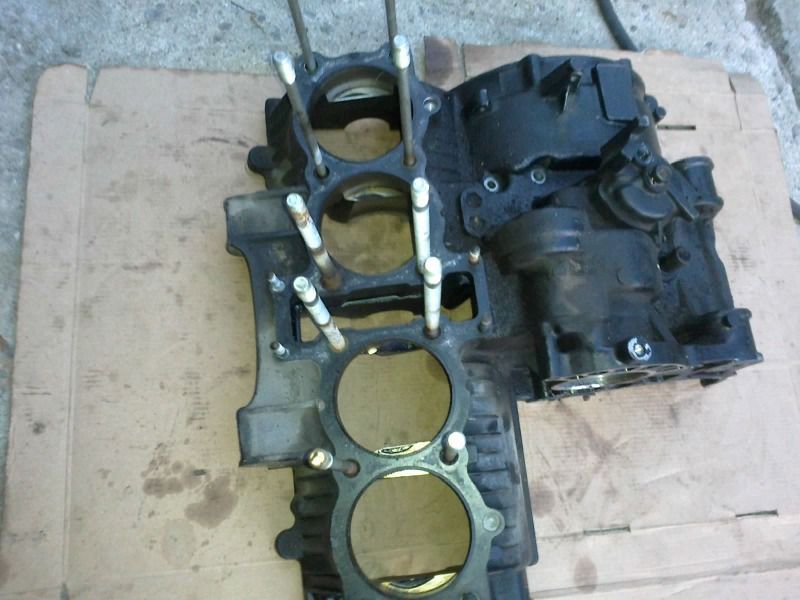

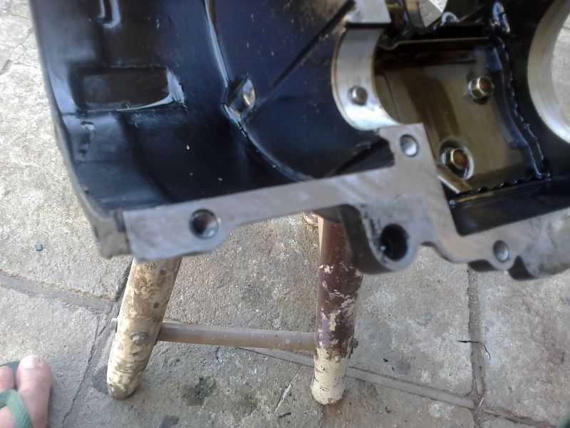

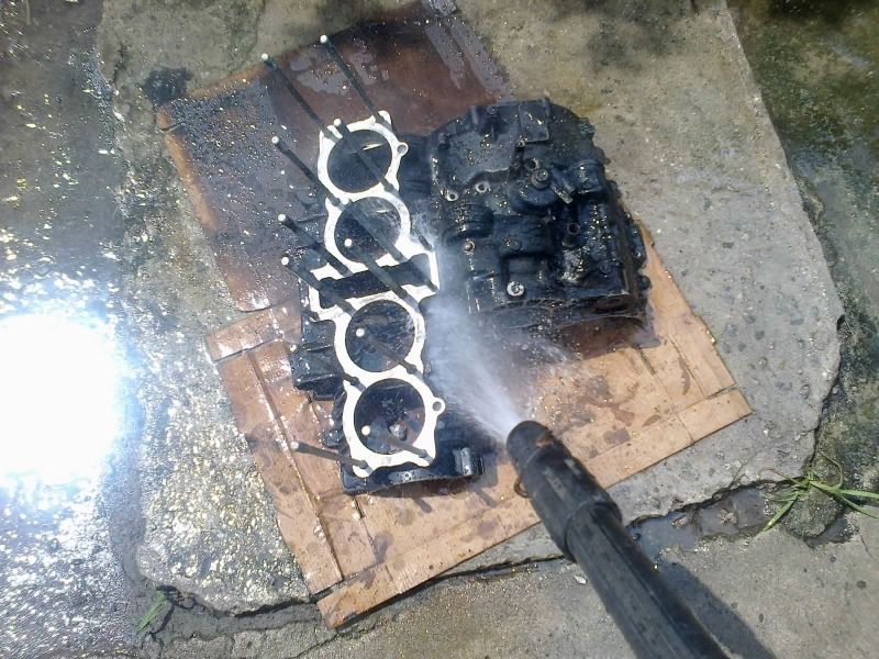

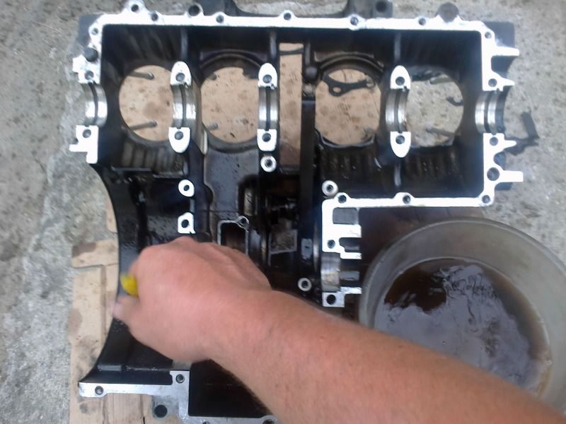

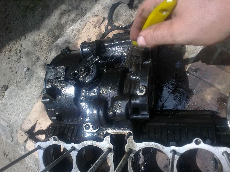

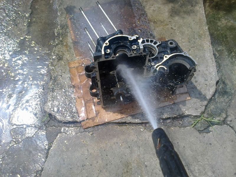

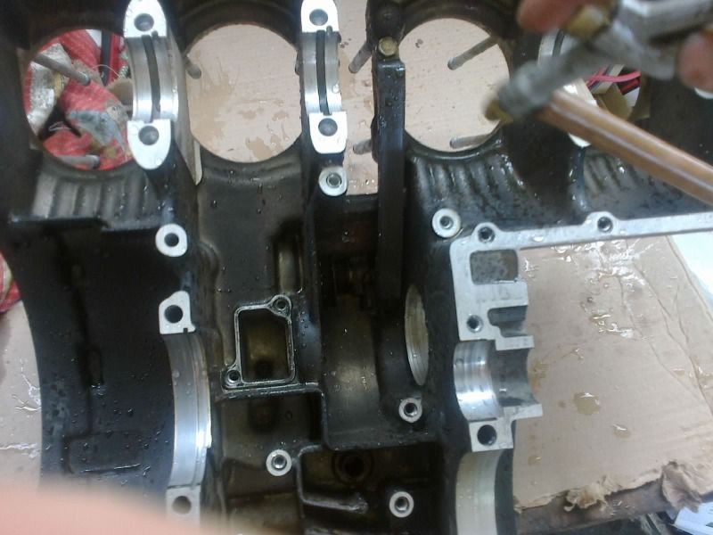

carcaça a lavar
amanhã termino de limpar as juntas e lavo a bagaça e a montagem prossegue

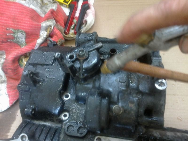

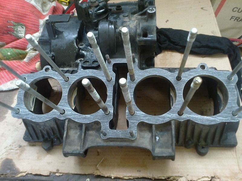

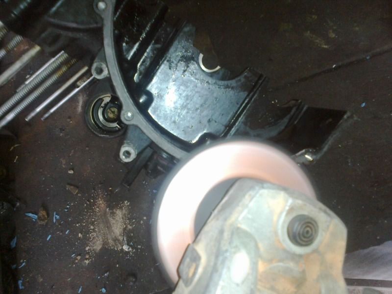

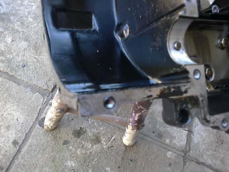

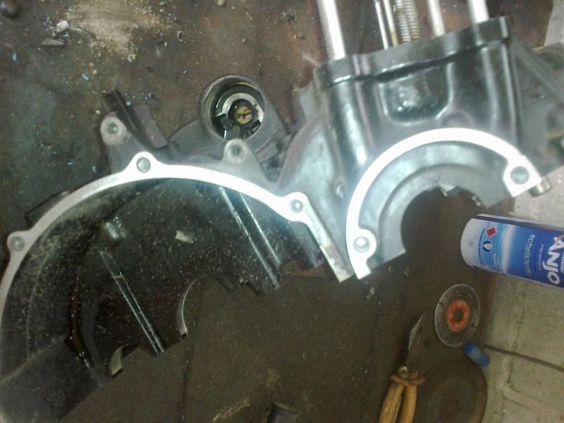

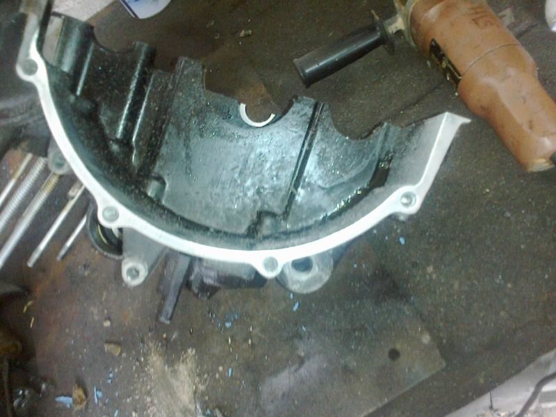

limpando a junta velha
em Ter 26 Fev 2013 - 19:49

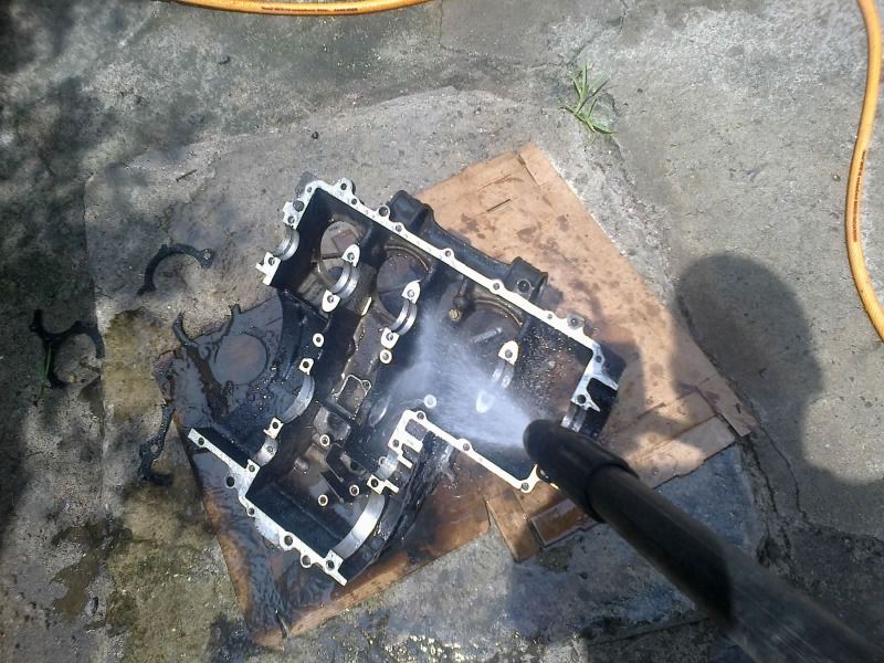

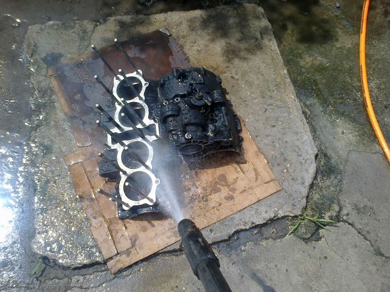

em Ter 26 Fev 2013 - 19:53

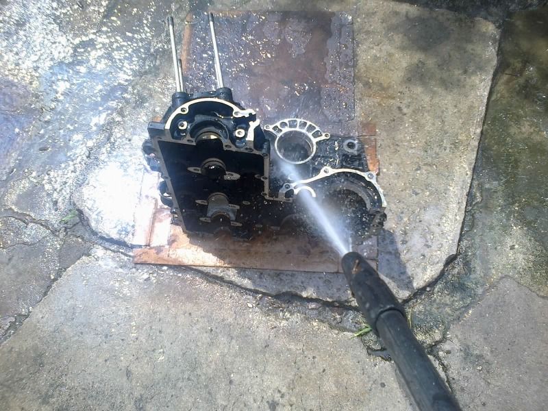

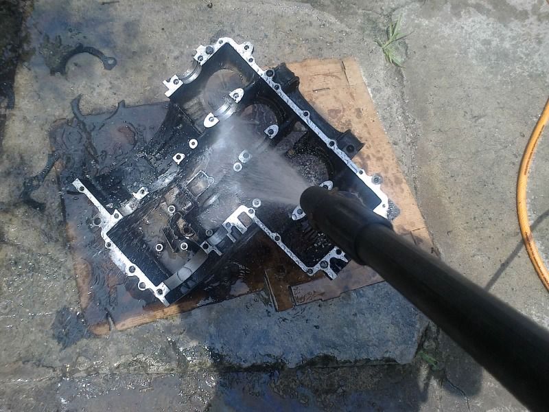

lavando a bagaça

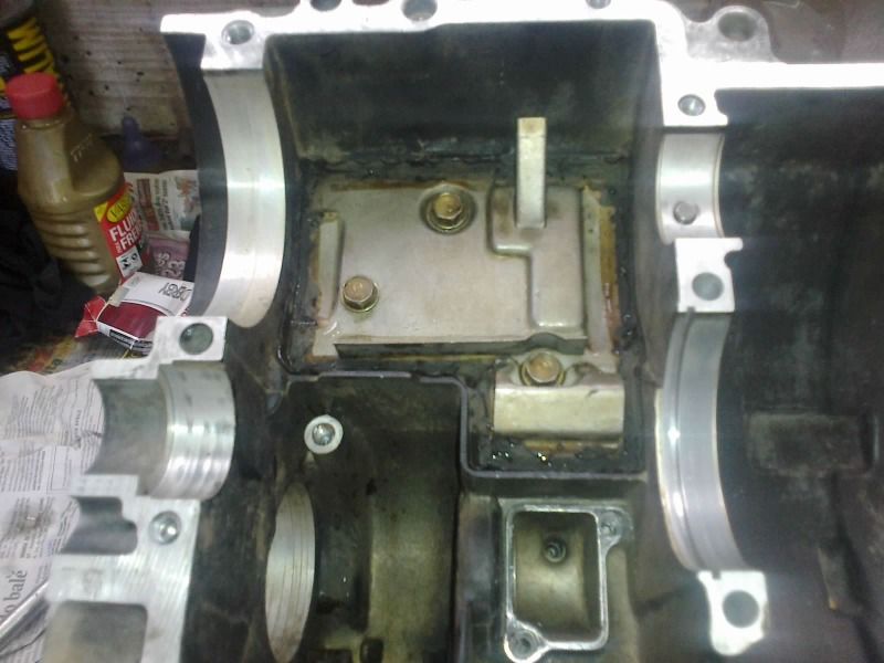

em Ter 26 Fev 2013 - 19:57

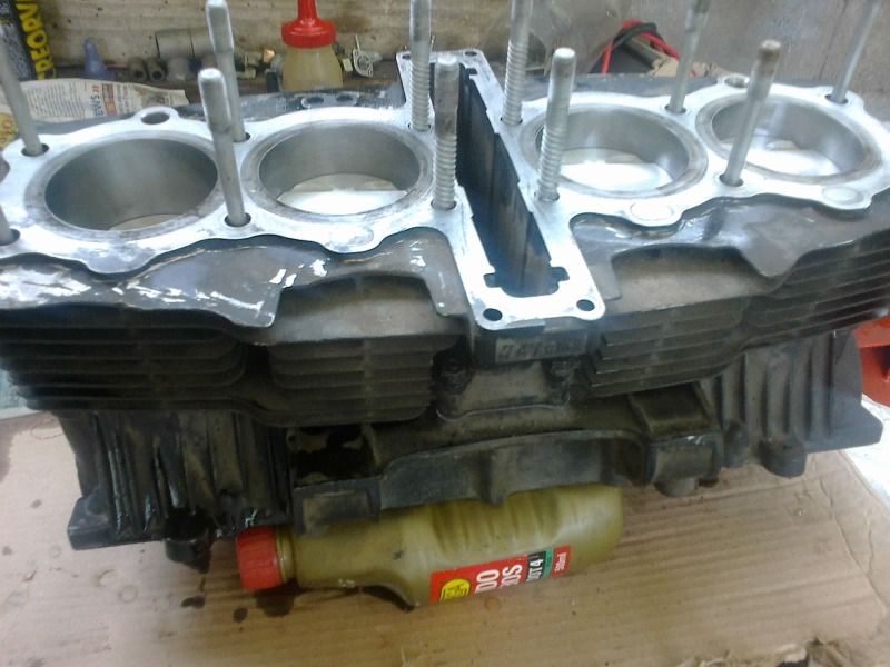

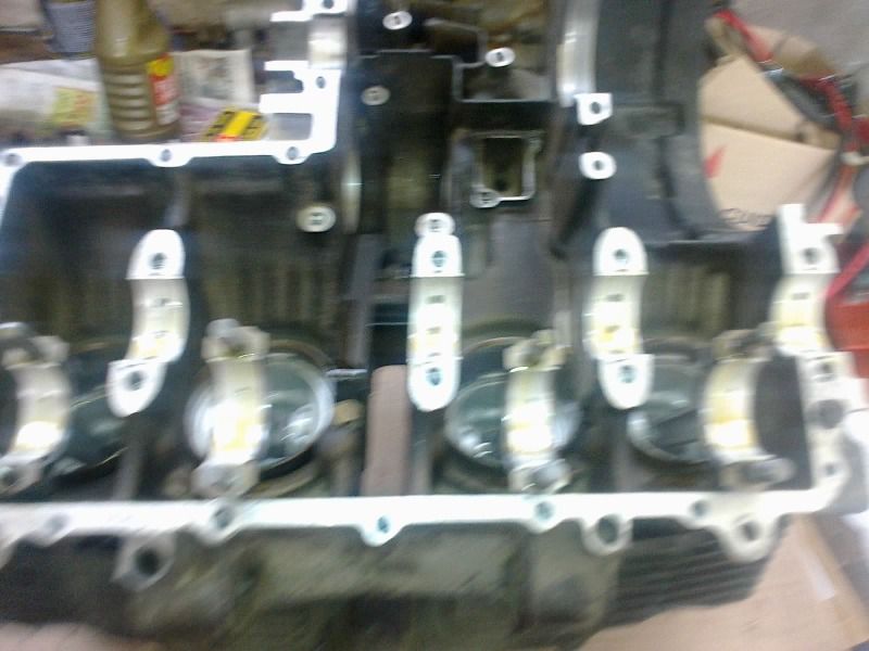

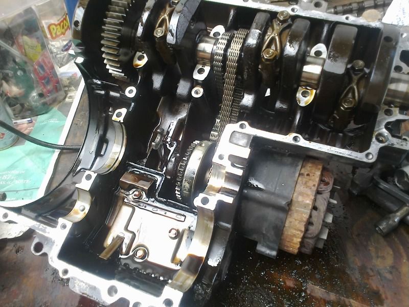

ultima limpeza
cilindro no lugar

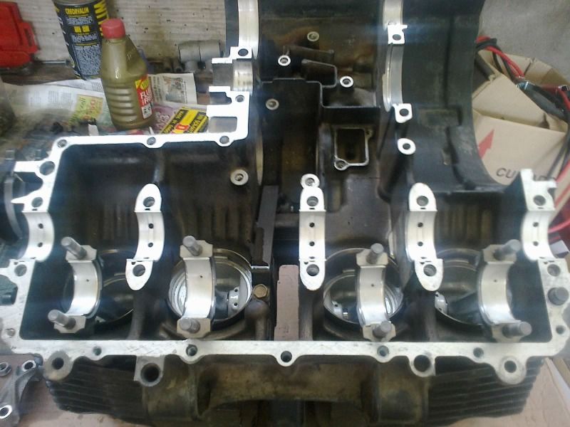

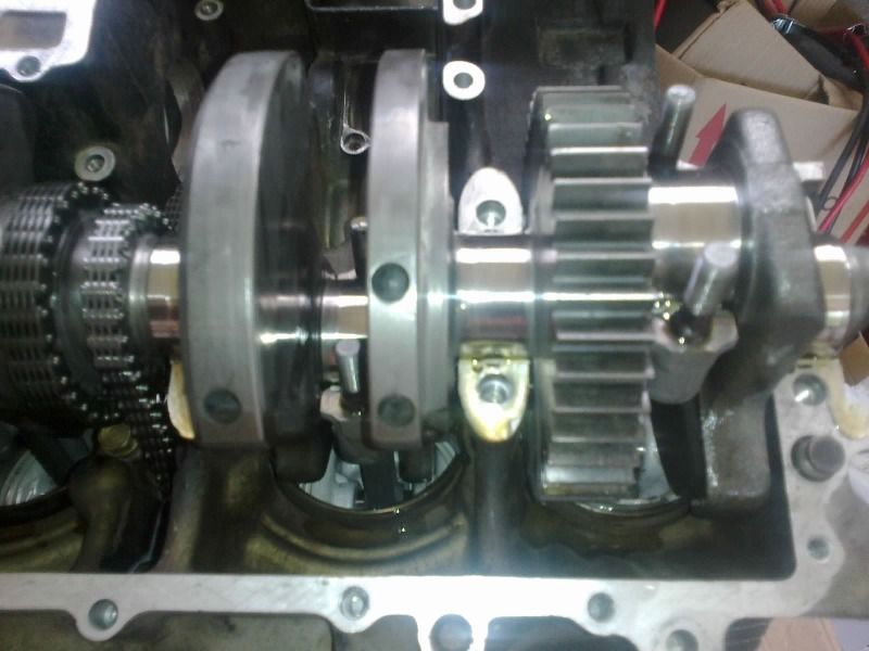

em Ter 26 Fev 2013 - 19:59

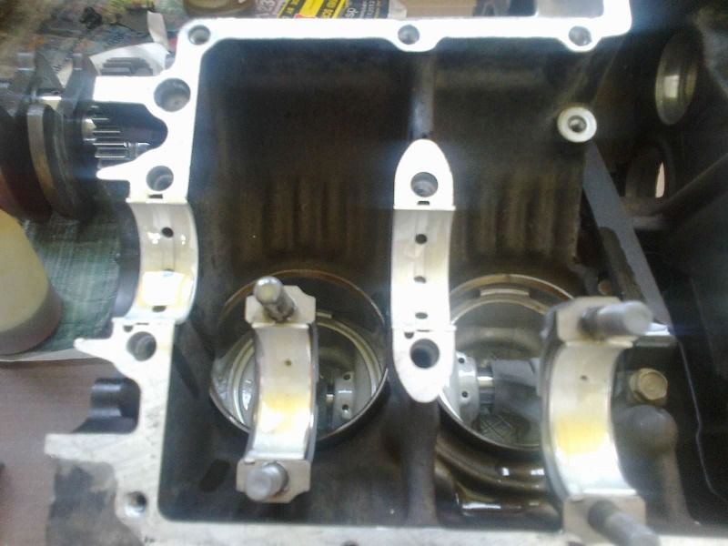

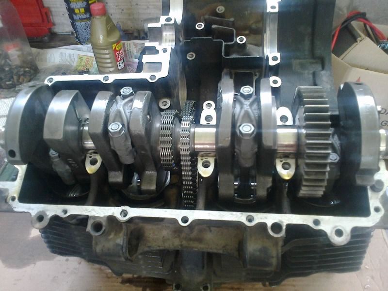

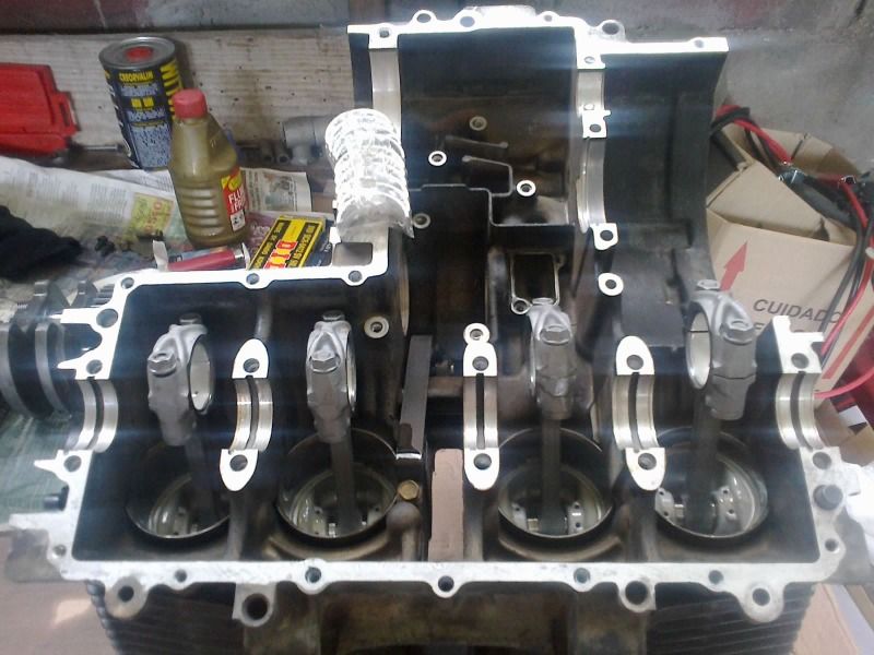

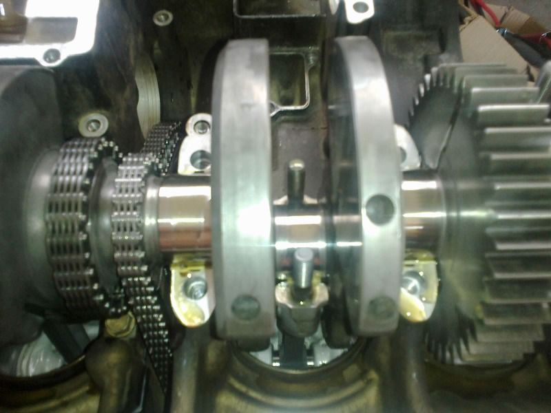

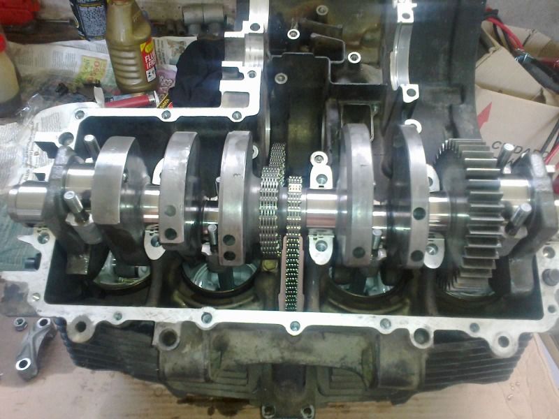

sem as capas de bielas e bronzinado
devidamente lubrificado
vira no lugar
também devidamente lubrificado

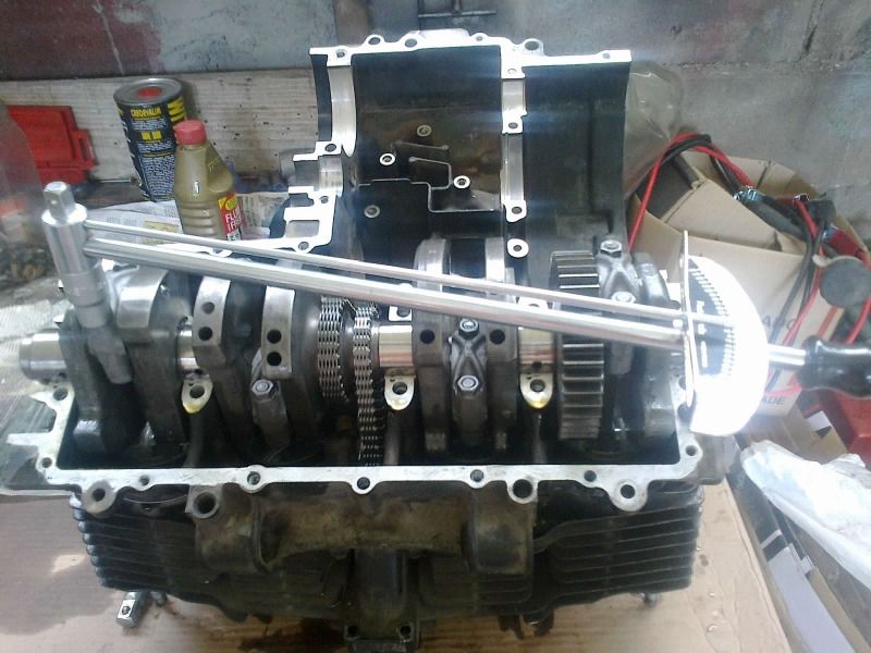

em Ter 26 Fev 2013 - 20:01
dando torque nas crianças
chapa do respiro devidamente limpa e montada novamente

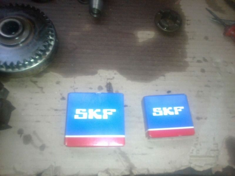

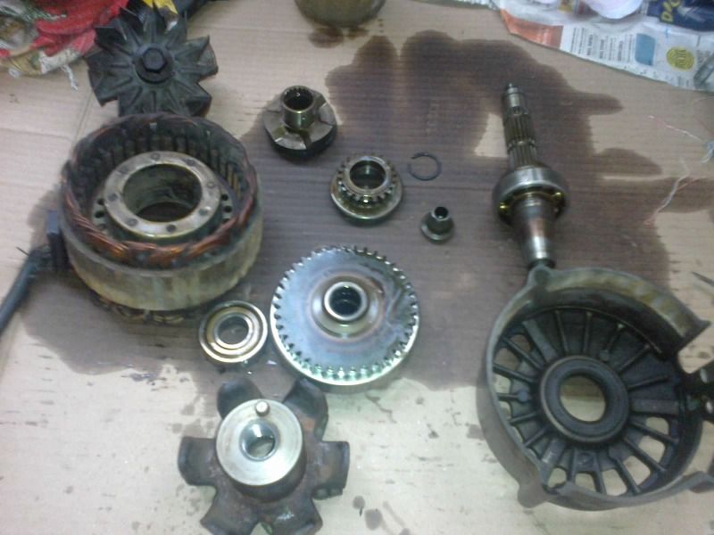

em Ter 26 Fev 2013 - 20:06

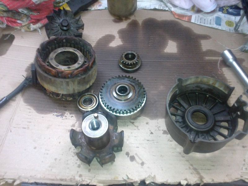

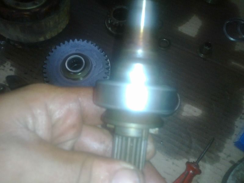

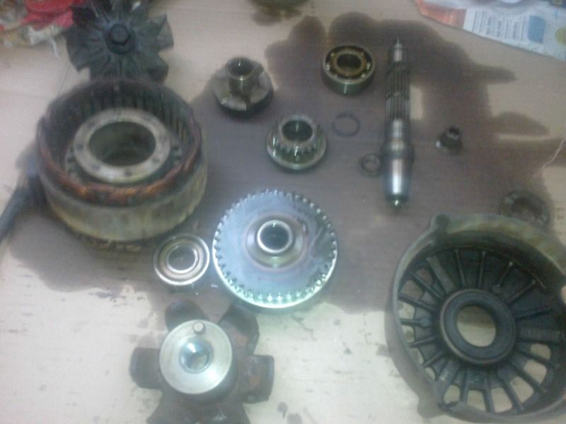

acho que peguei o celular com a mão suja de óleo pois as fotos ficaram uma merda

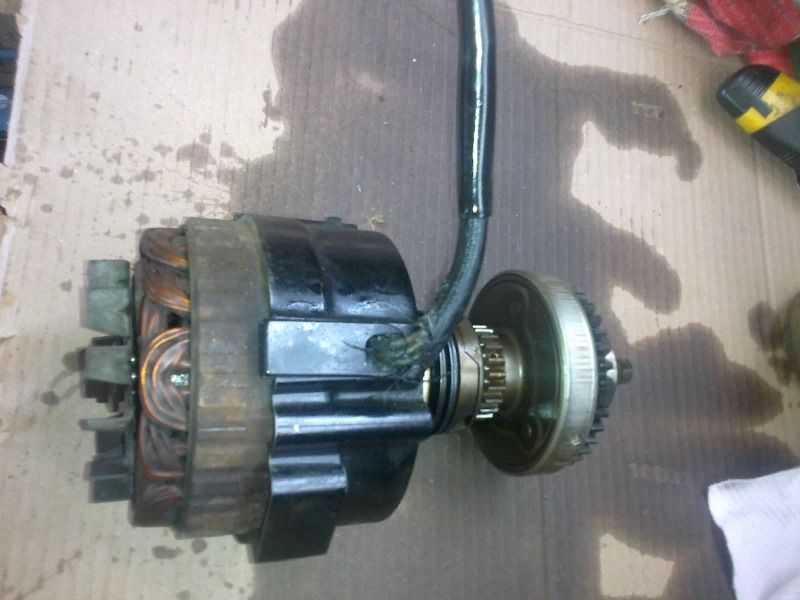

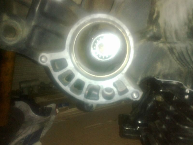

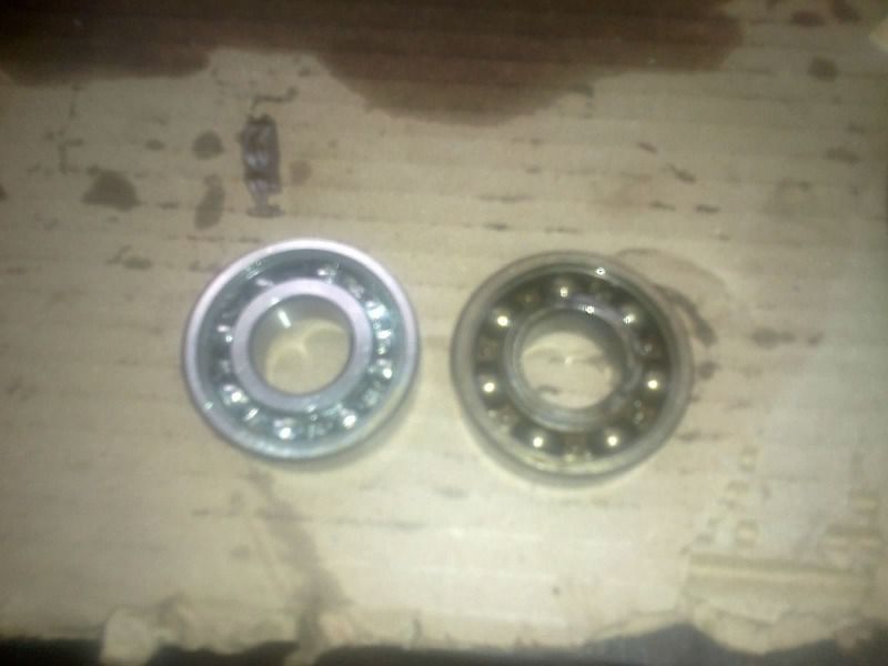

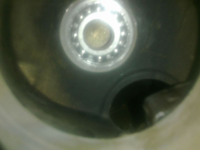

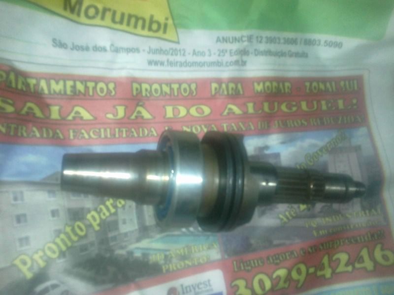

alternador
sacando o rolamento velho
rolamentos SKF
pronto

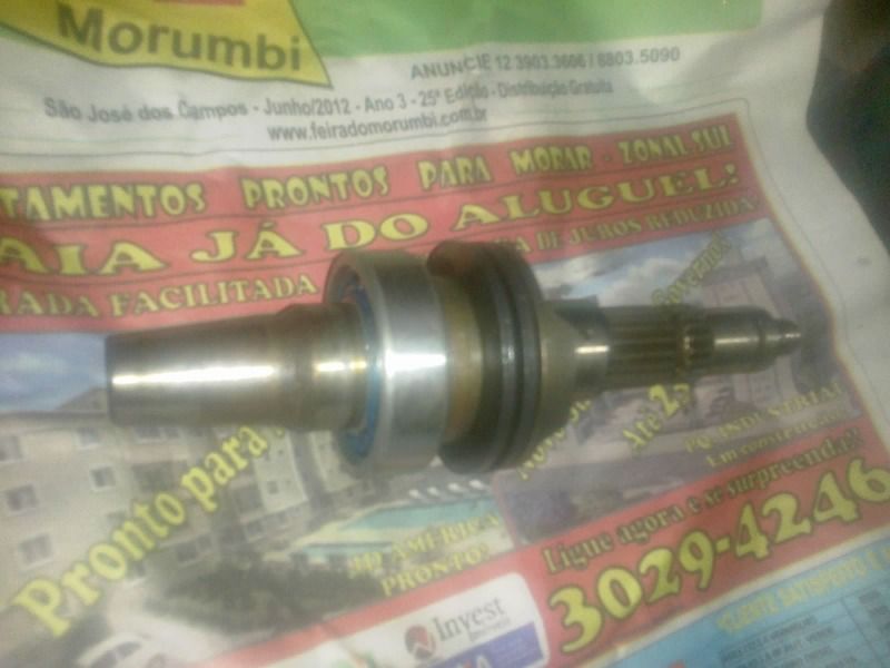

em Ter 26 Fev 2013 - 20:13
Rolamento interno no lugar
e por hoje é só......
