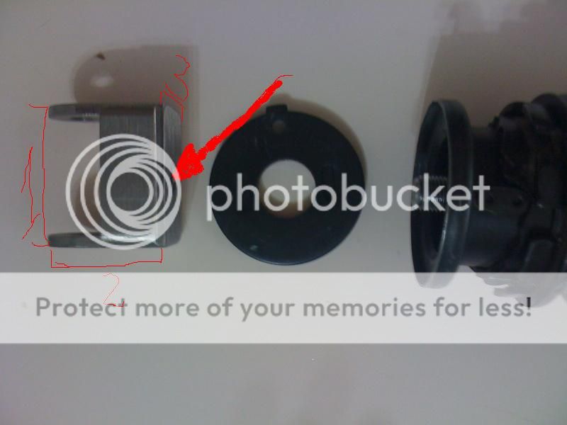

Boa noite amigos, comprei um amortecedor de Hornet, mas estou com dificuldade para desmontá-lo, não estou conseguindo desrosquear a ponta dele para colocar a peça para fixar na galo. Alguém pode me ajudar com alguma sugestão?
- Rilder Montesanti"CBX 750F a moto do século"
- Mensagens : 2
Data de inscrição : 13/06/2017
Re: TROCA DE AMORTECEDOR ALTERNATIVA
Dom 3 Dez 2017 - 22:02
Obrigado Cubas ! Consegui com uma prensa. Foi bem tranquilo
