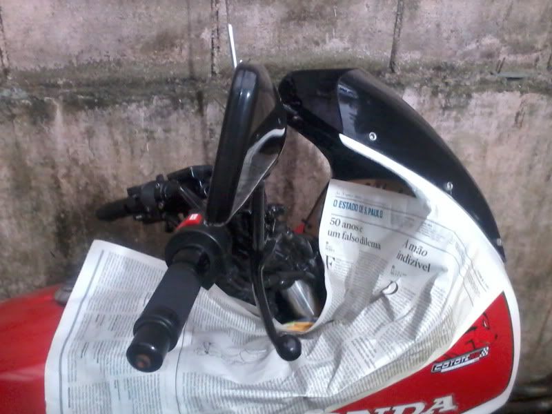

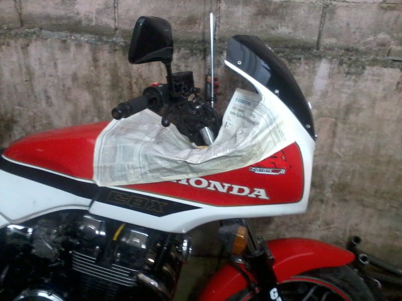

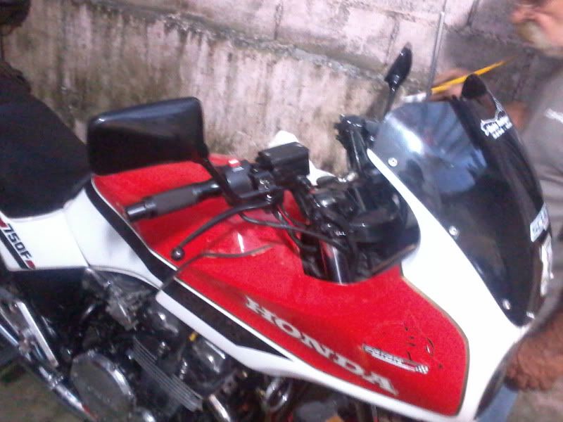

tava com esss de cb 400
espelhos quase originais da four Foto1210-1
galo sem espelho para a cirurgia
espelhos quase originais da four Foto1227

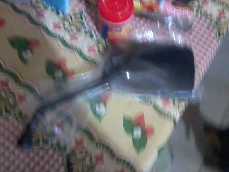

par de espelhos de twister,35 contos
espelhos quase originais da four Foto1232

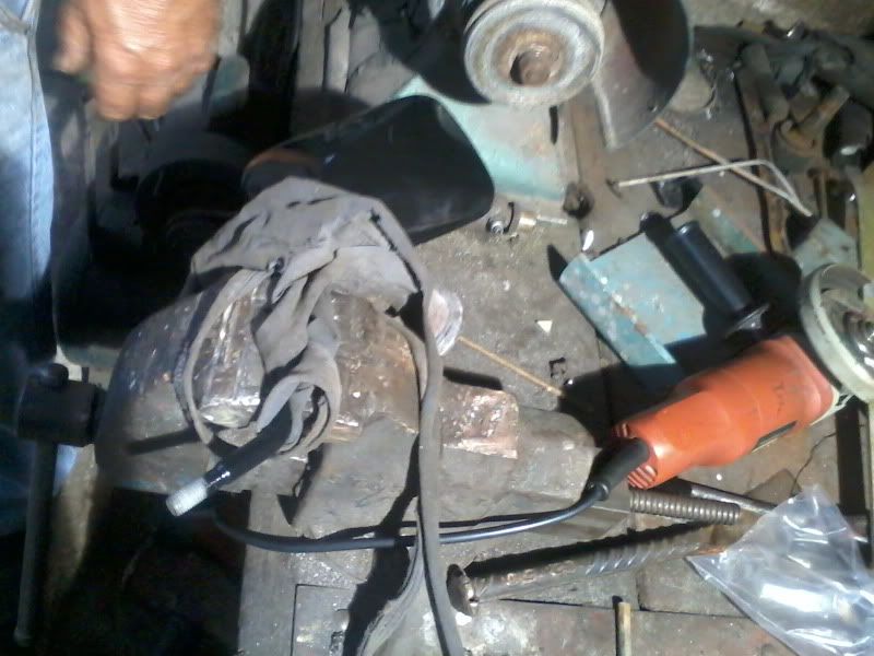

torcemos a perna do bicho e ta quase la
espelhos quase originais da four Foto1233
preso na morça
espelhos quase originais da four Foto1257
entortando
espelhos quase originais da four Foto1258

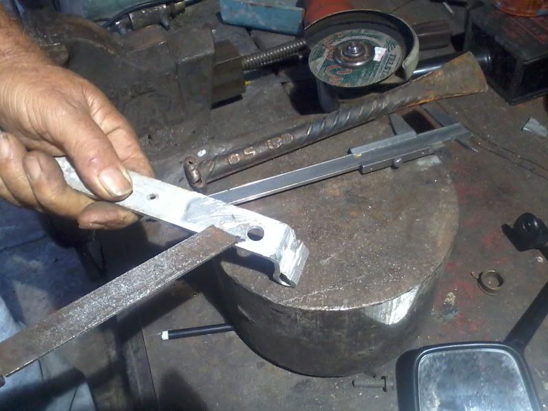

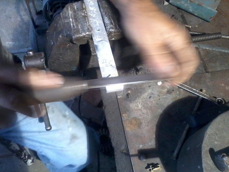

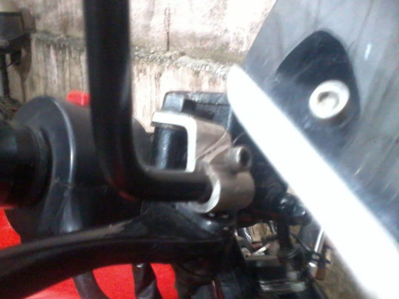

pa faze as chapinha meu pai fez com uma haste de cerca eletrica
espelhos quase originais da four Foto1239
espelhos quase originais da four Foto1235
espelhos quase originais da four Foto1243

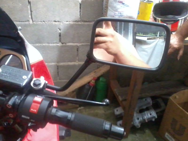

testando
espelhos quase originais da four Foto1248
espelhos quase originais da four Foto1245
espelhos quase originais da four Empty Re: espelhos quase originais da four
Qui 17 Nov 2011 - 21:06

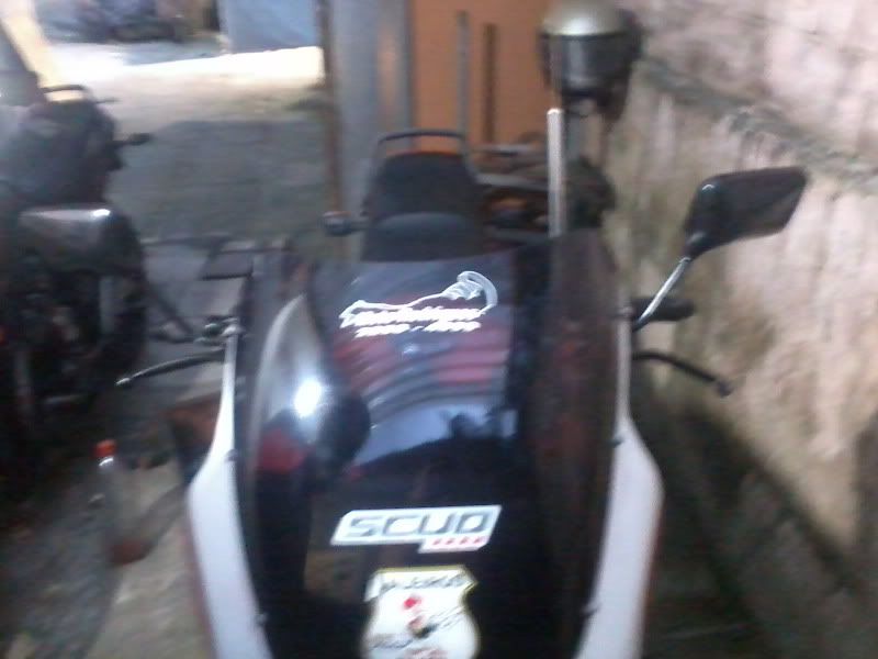

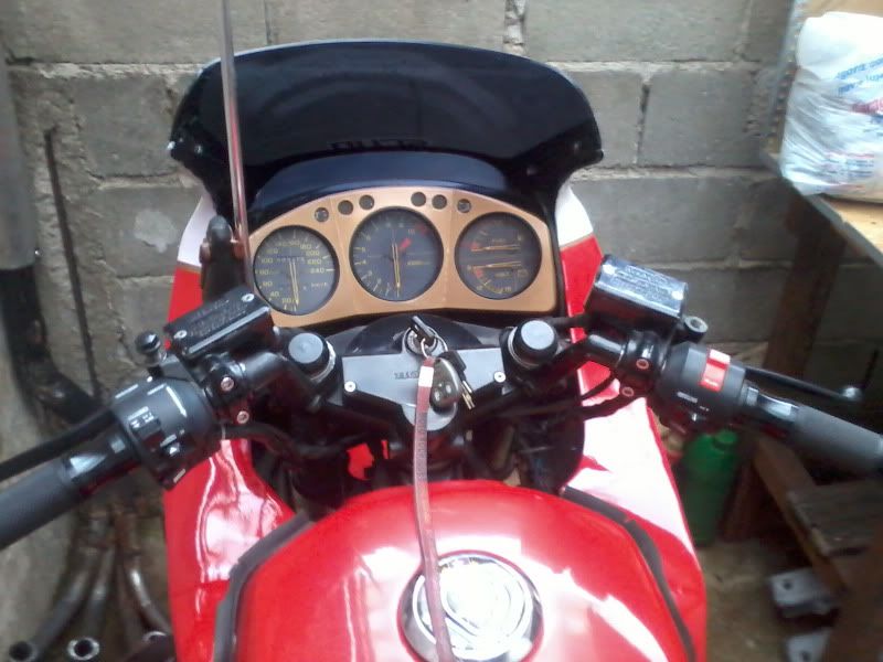

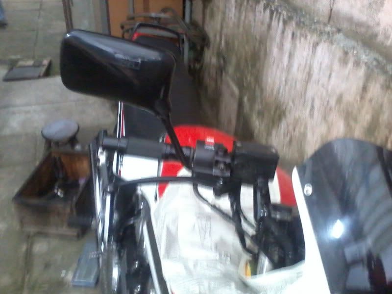

foi só jogar uma tintia e pau no gato malandragem
espelhos quase originais da four Foto1256
espelhos quase originais da four Foto1255
espelhos quase originais da four Foto1254
espelhos quase originais da four Foto1261
espelhos quase originais da four Foto1259
galeira ja abri esse topico no outro forum a algum tempo e nem me dei conta que aqui ainda não tinha irrita
espero que gostem cheers

Valeu Kbç e Kart,vamo fazer pa moto do Valverde que ta aqui em casa ai posto aqui pra aprovação ou desaprovação da galera!!!rsrsrs
fizemos esses espelho assim porque procurei os originais e achei a 300 mangos cada um affraid
ai num dá,o hatotal me deu um espelho original de galo eis que me veio essa idéia parkinson
