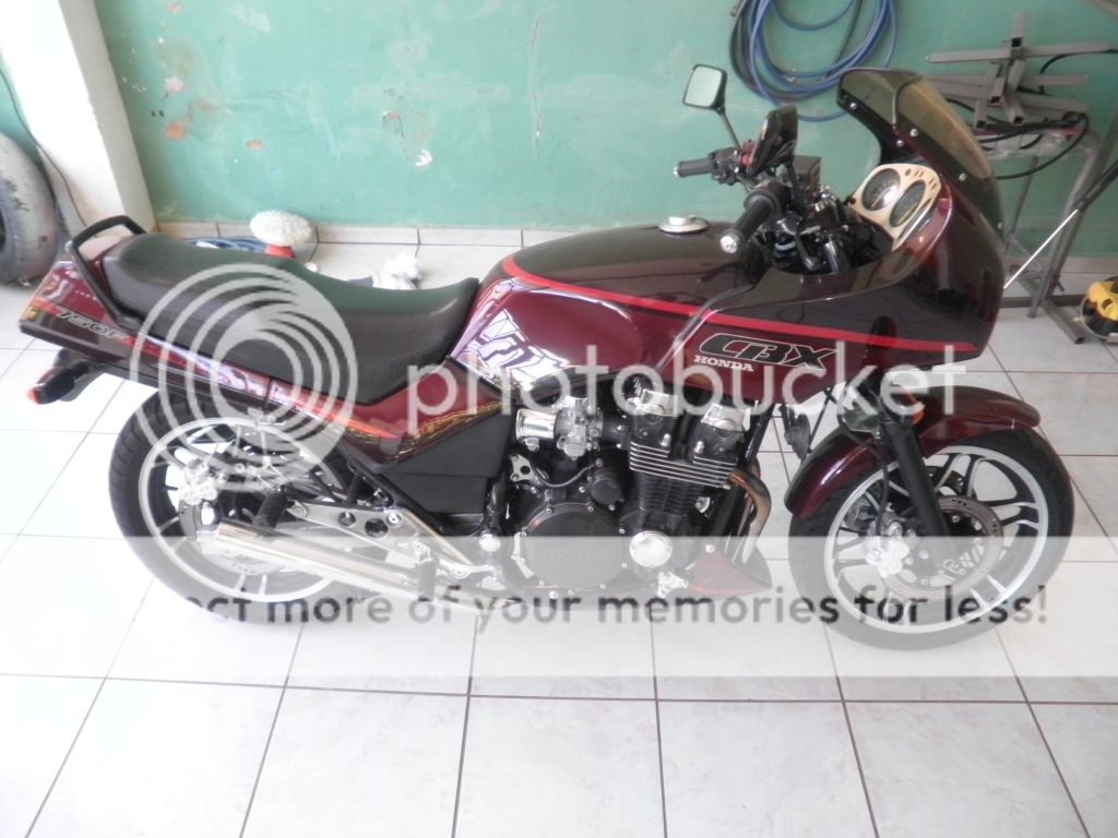

Amigos, mais uma das minhas peripécias.
Recentemente, o Christian(Kbunda) de Três Lagoas-MS, deixou sua Grená aos meus cuidados. A partir de agora, eventualmente, e quando ele puder também, a moto ficará comigo para fazer pequenos reparos estéticos, uma coisinha ali, outra aqui, devagar, sem pressa, "catando" detalhinhos para que ao final, o somatório resulte em uma moto muito bonita, mais do que ela ja é. Vale lembrar, que esta moto está com ele a mais de 17 anos, e que agora, nas minhas mãos vou aos poucos deixando nova.
Agora Christian, vai ter que me aguentar com as minhas neuras.
Assim que for tendo novidades, postarei o grande passo a passo dela.

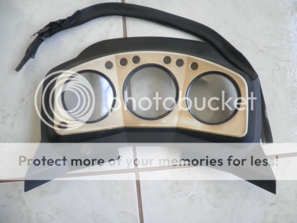

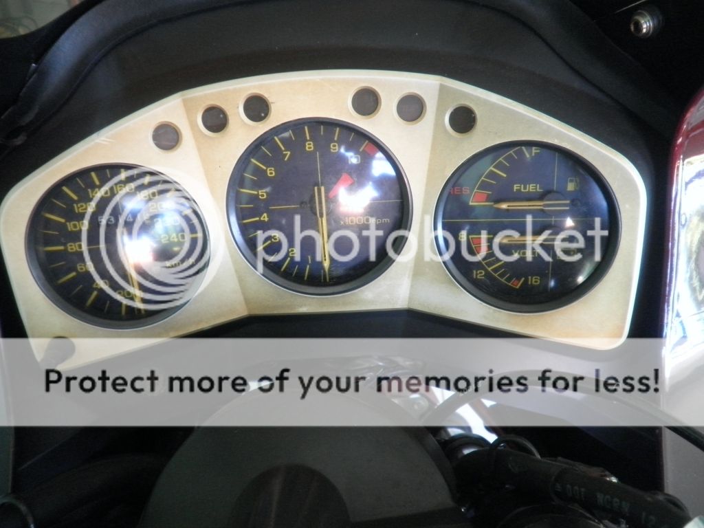

Inauguro o trabalho com o trabalho no painél, já que estava bemmmm depreciado.

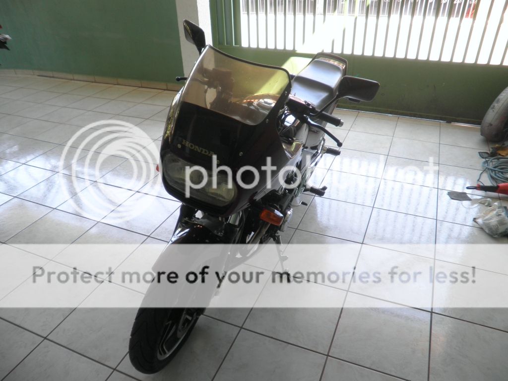

Esta é a Galo quando chegou aqui:

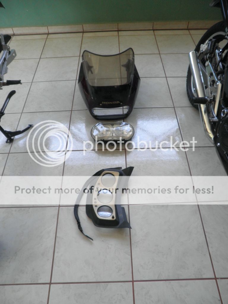

O painél, que estava beeem crítico, como será que ele ficará hein?!
Borracha danificada....
Tudo desmontado.
E vamos que vamos!!!

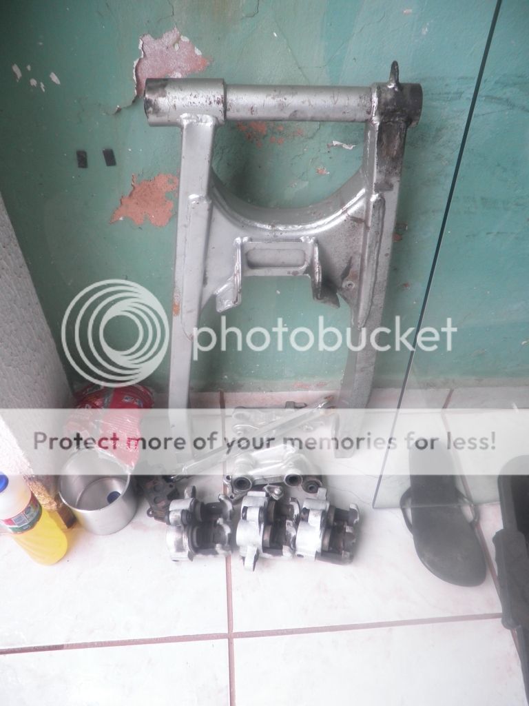

Decidimos, que também faremos desta vez, a pintura das balança, das rodas(que estavam pretas, e são um grafite claro), e as pinças, que estavam sem cor, e nesta, já farei a revisão nos cilindros de freio, já que estavam travados...

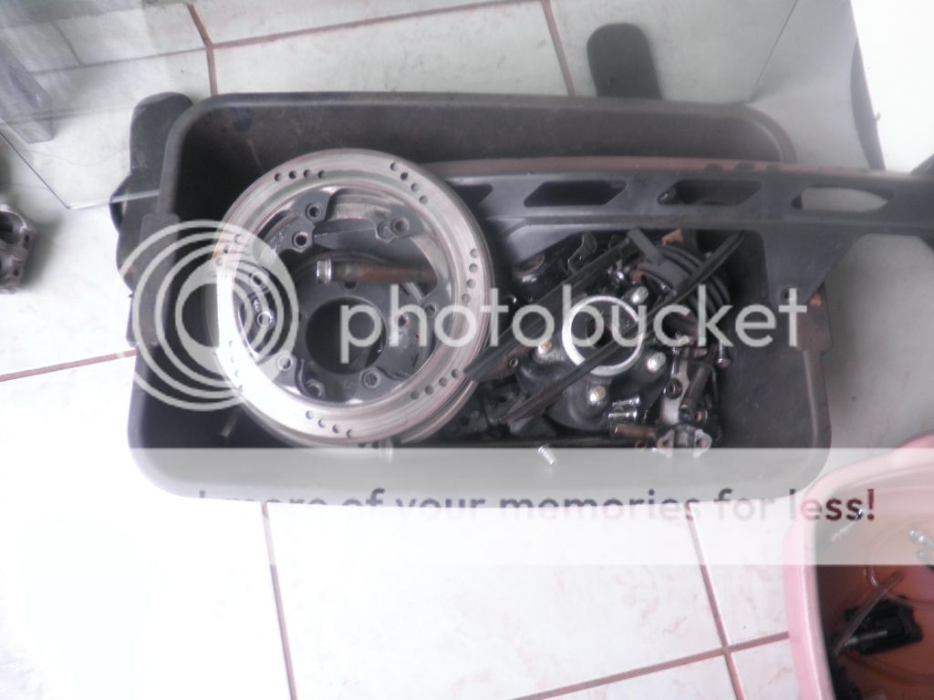

Moto desmontada(não fica com medo Chris, eu acho que dou conta de montar..kkk)
As peças, que serão todas limpas e semparadas para galvanização...
A balança, que vou retirar toda a tinta e deixar como a original...
As pinças, que serão anodizadas, e os pistões polidos, estavam travados...
Amanhã mais novidades...

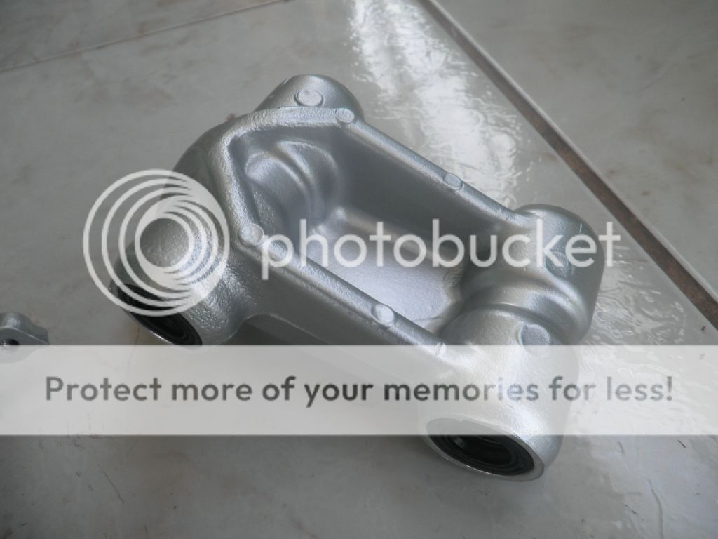

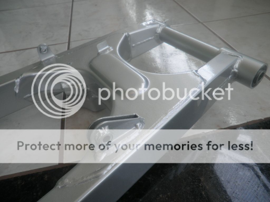

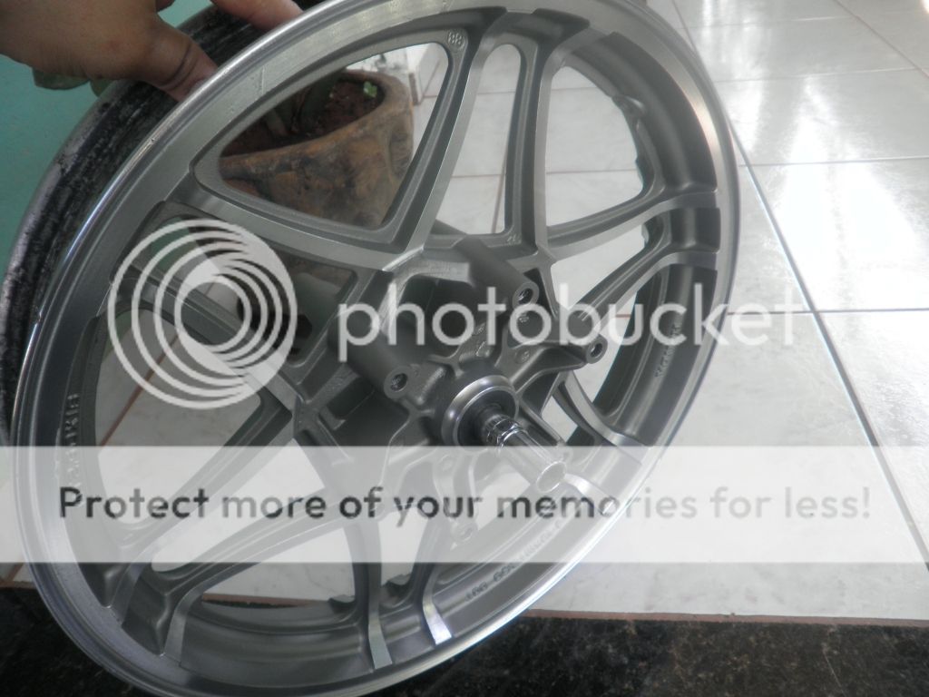

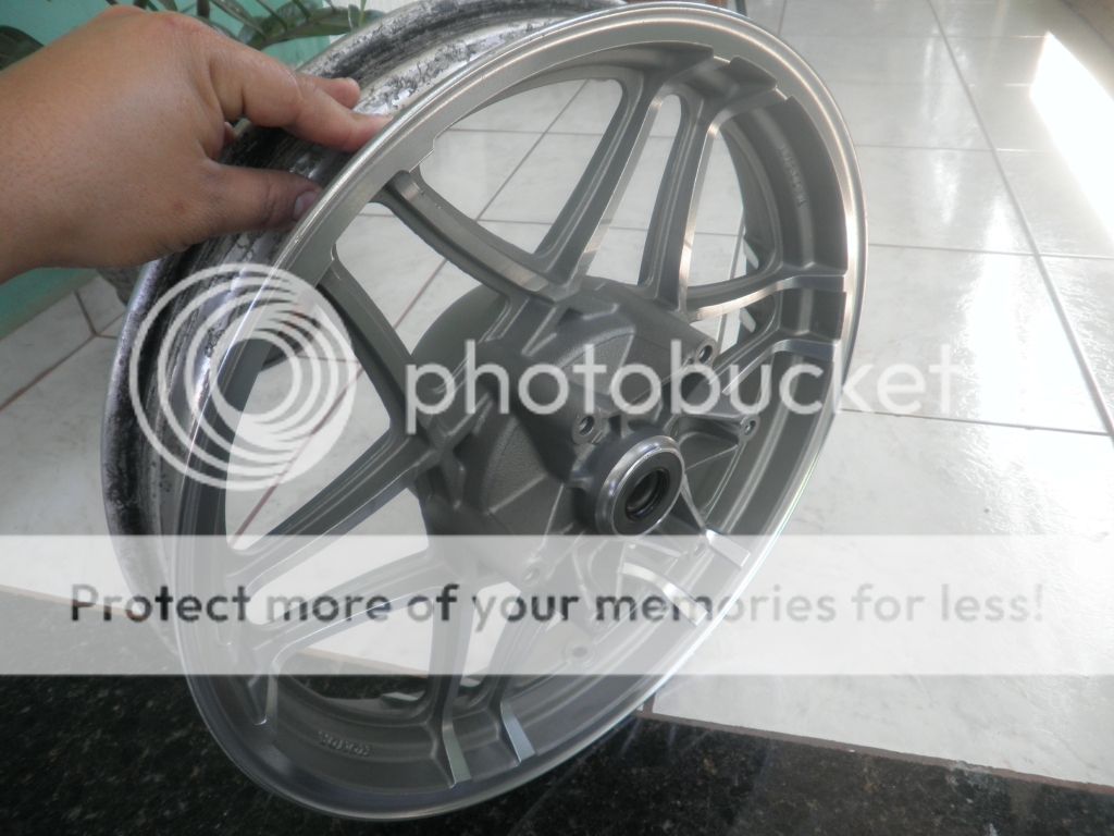

Todas as peças que eram para ser pintadas, estão prontas!!
UFAAA!!! Que trabalho enorme!

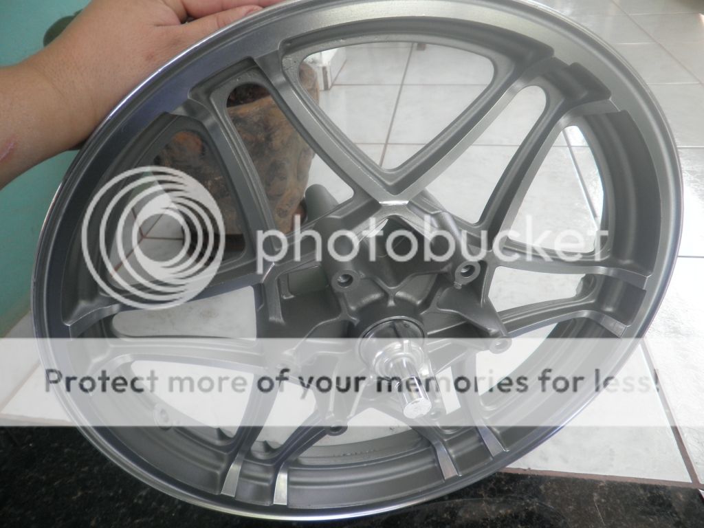

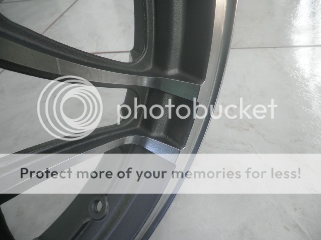

Talvez eu nunca mais restaure uma roda de Galo...Que trabalho absurdo, realmente é desproporcional....muito tempo, muito trabalho....
Estas rodas estavam com uma camada de tinta muito grossa, estavam até lisas, quando na realidade são cheias de rugosidades originais da fundição. Tive de remover tudo. Não se pode jatea-las, caso contrario, o acabamento dado no torno nas partes polidas seriam perdidos....No final, removi tudo, tudo mesmo, dois dias de trabalho só para remover a tinta...não faço mais rodas de Galo....
Mas ficaram novas. A cor cinza eu deixei igual a das rodas da CB 450 89, que é o mesmo tom das rodas das Galos 89....ficou top de linha!!

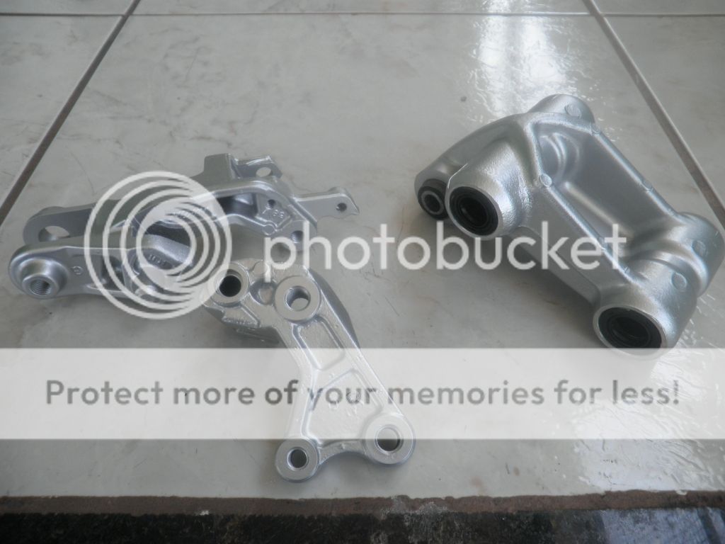

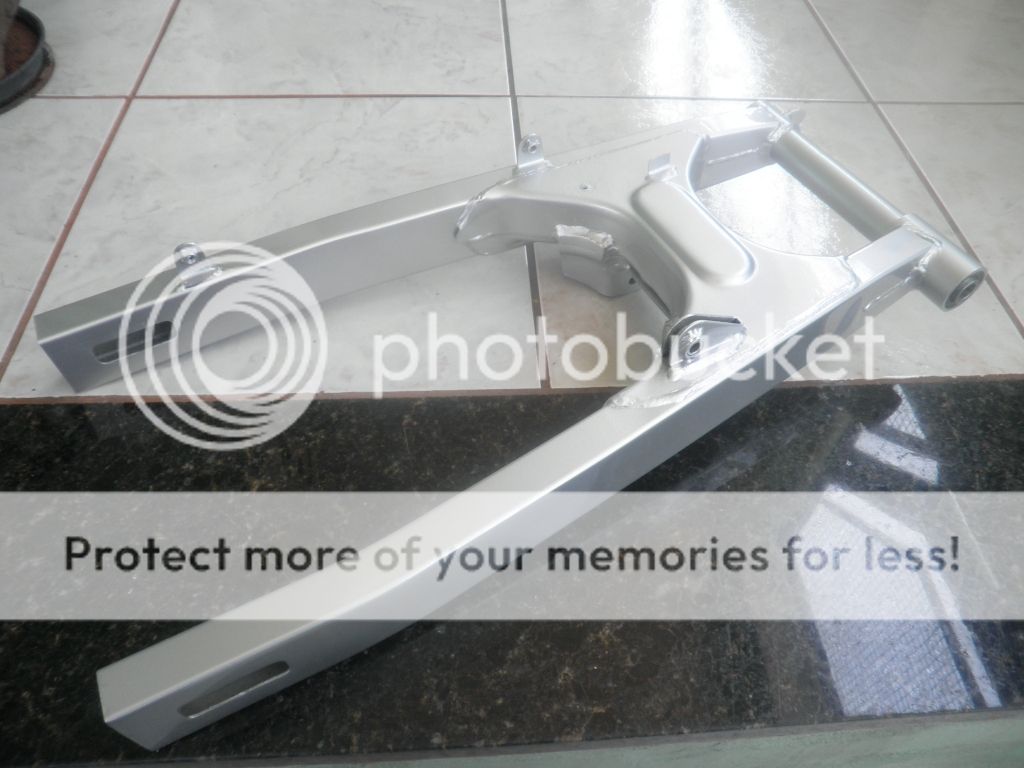

A balança também está pronta! Eu fiz as correções, removi toda a tinta, acertei toda as imperfeições e fiz a pintura, ficou como nova também!!
Pintei os suportes dos cálipers diateiros e o suporte do pro-link.
Pintei também os discos na cor preto. Nota: Não empapelei pois decidi que quem retiraria toda a tinta da área de frenagem seriam as próprias pastilhas na primeira frenagem. Ficarão perfeitos.

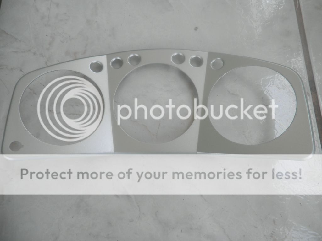

E também, o aro dos instrumentos, re-trabalhado e pintados....shom mesmo, melhor que o da minha Galo...
É isso aí, espero que gostem, porque deu muito, muito, muito trabalho mesmo estas peças...
