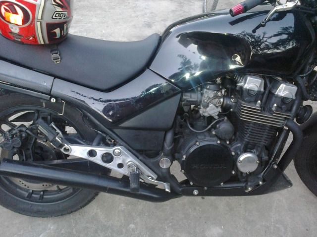

FOI MOR TRETA FUNCIONAR ELA POIS O CUBAK DEIXOU AMOTO PARADA POR 4 MESES
DESCI COM ELA SEXTA FEIRA PASSADA COM ELA DE SAMPA PRA CARAGUA
[/quote]

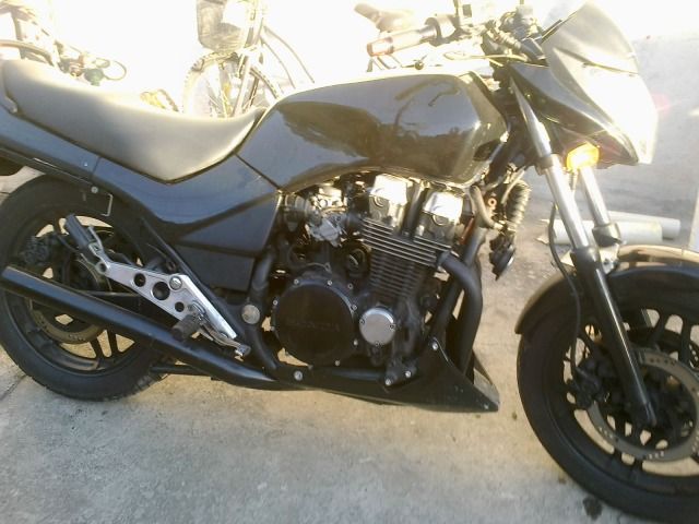

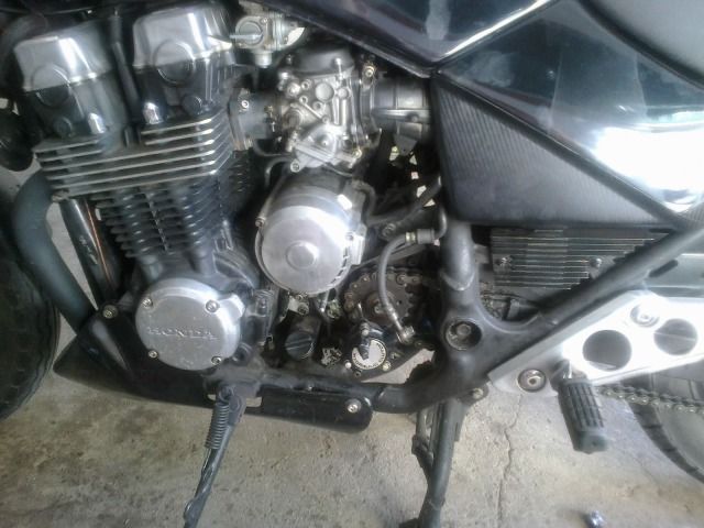

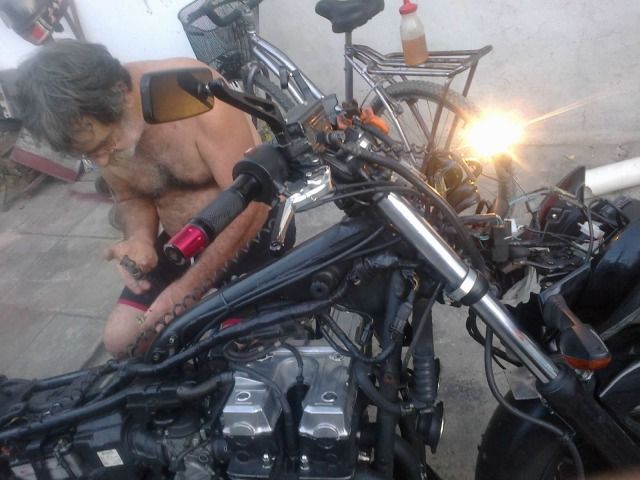

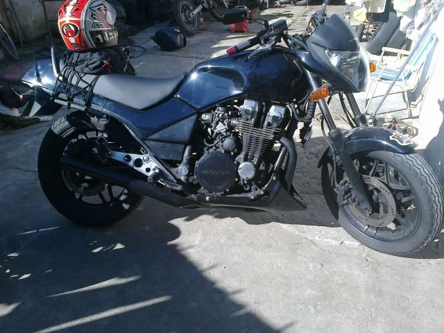

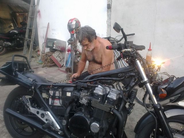

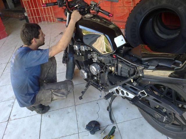

GALO MUIIIITO BOA EXCELENTE DE MAQUINA ESSA MOTO POREM COMO O NOME SETE GALO É SINONIMO DE SEMPRE TER ALGO A FAZER DEI UM TRATINHO NELA ONTEM E HOJE NO FERIADÃO LIBERTADORES RSRSRRS

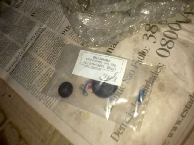

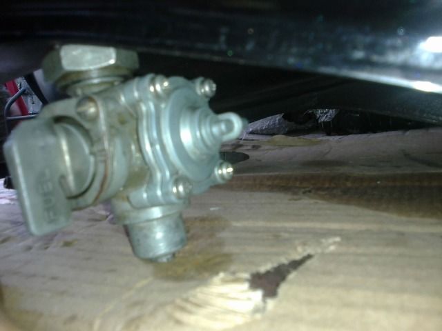

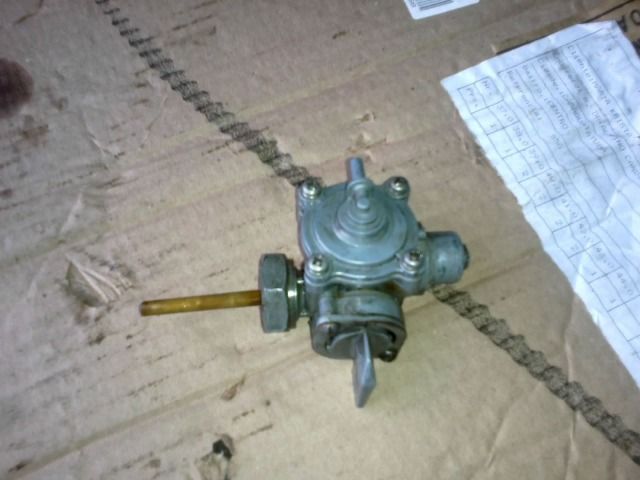

COMO A TORNEIRA TAVA VAZANDO GASOLINA
FEITO O DEVIDO REPARO E ZEROU

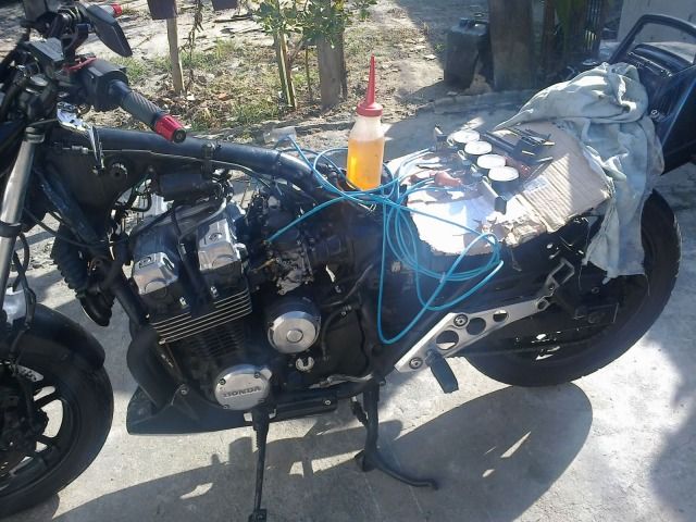

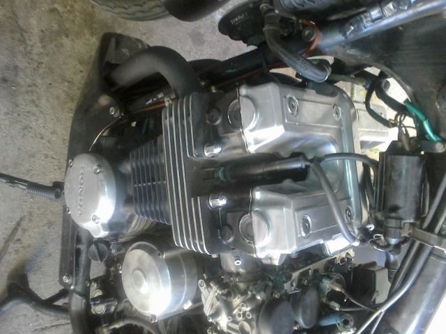

EQUALIZEI OS CARBURADORES TAMBEM POIS A LENTA TAVA MEI POCOTÓ POCOTÓ E FICOU UM AÇO

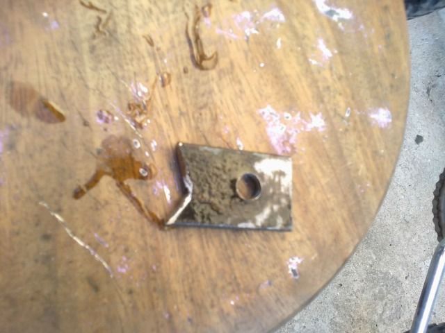

MEU PAI REFEZ O PINO DA LATERAL QUE TIINHA UM QUEBRADO

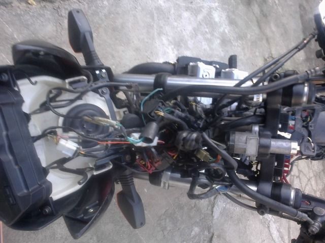

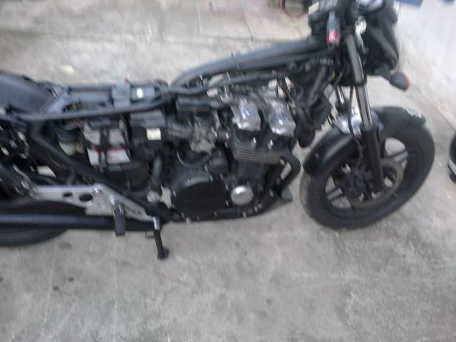

ESSA GALO QUEIMAVA UM FUSIVEL QUE NÃO FUNCIONAVA MAIS OS PISCAS NEM A BUZINA
LEVEI ELA NA AUTO ELETRICA DO MEU MANO PARA ELE CONSERTAR O TREM

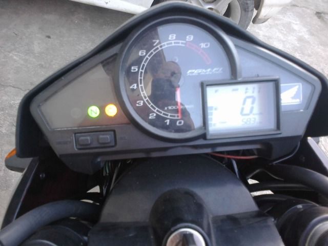

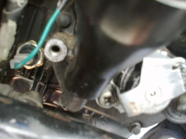

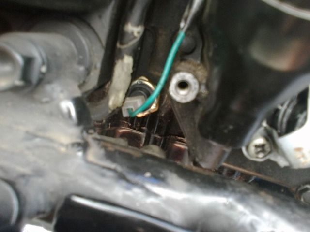

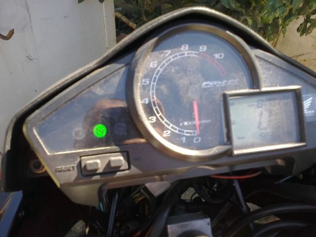

A LUZ DO NEUTRO FICAVA ACESA DIRETO,CHEGUEI EM CASA E FUI VER O SENSOR COMO ESTAVA
E TAVA ZUADO...TESTEI ELE NA MINHA MOTO E NÃO FUNCIONA MESMO ESTA BICHADO POR DENTRO
TROQUEI O SENSOR E CONTINUOU A LUZ ACESA DIRETO
VAMOS AS CAUSAS
PAINEL FORA
TAVA LIGADO DIRETO O FIO DA CHAVE NA LUZ DO NEUTRO,MEU VÉIO AGILIZOU ESSA PARADA

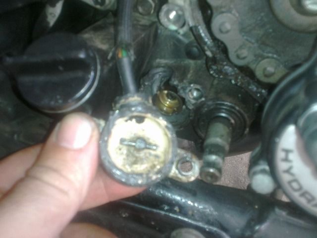

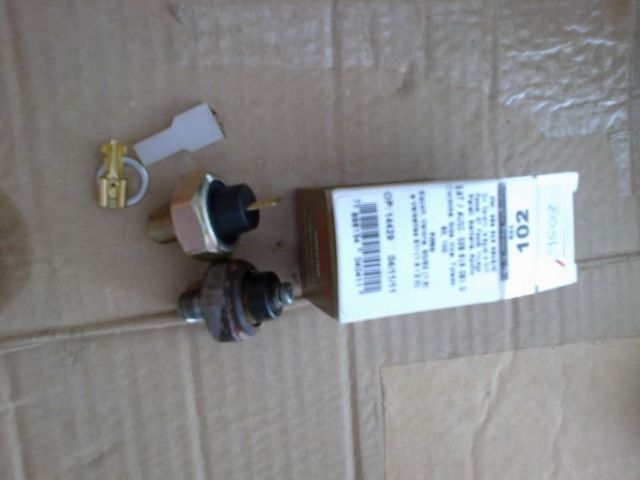

A LUZ DO ÓLEO TAMBEM NÃO FUNCIONAVA
SEM A CEBOLINHA,TESTADA E REPROVADA JA ERA
CEBOLINHA NOVA DE MOTOR AP SAVEIRO,AUDI ETC,....
LUZ DO ÓLEO PROSEANDO E PONTO MORTO IDEM
MOTO ENGATADA

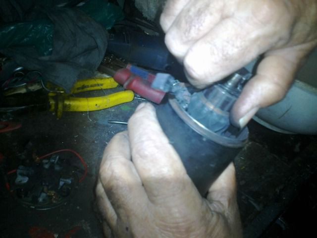

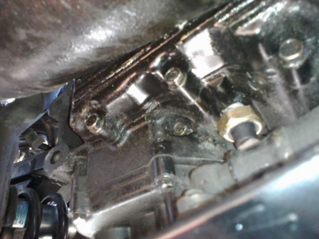

COMO A PARTIDA DESSA GALO TAVA TAMEM MEI CAPENGA
ESSE ERA O PROBLEMA TAVA FECHANDO CURTO,CUBANAKAM JA COMPROU O PORTA ESCOVAS NOVO E ME TRAZ DOMINGO QUANDO VEM BUSCAR A MOTO

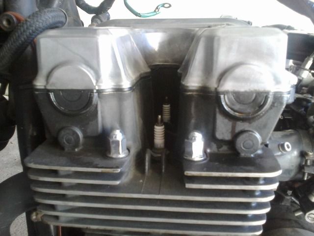

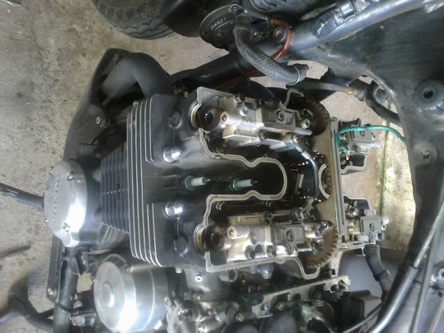

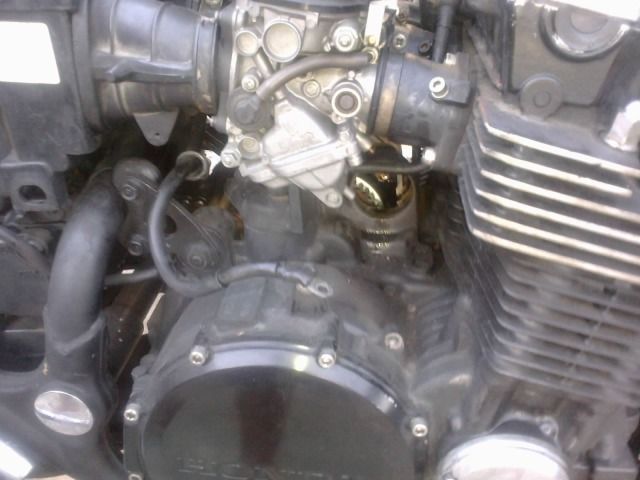

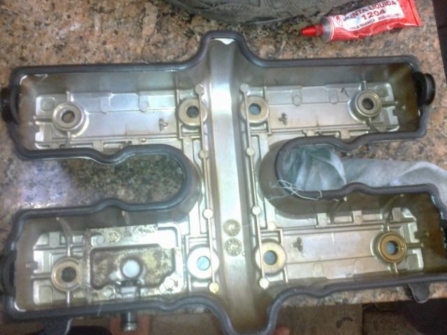

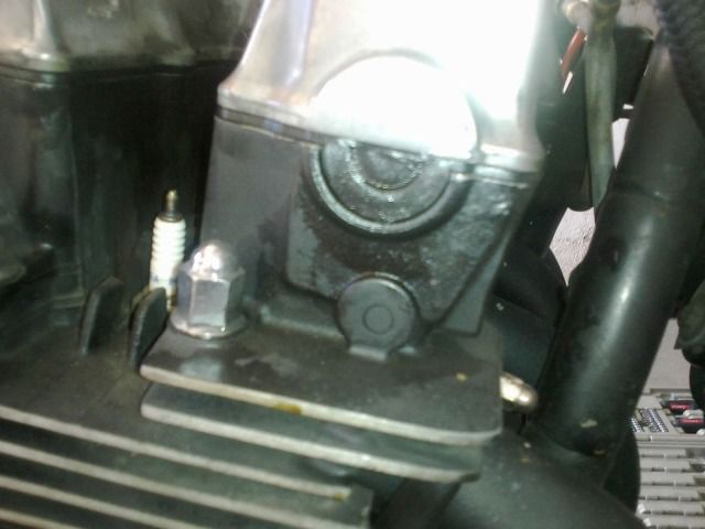

TAVA TAMEM MEREJANDO ÓLEO NA TAMPA DE VALVULAS
COMO ESSA JUNTA É ORIGINAL HONDA E ISSO É CARO PA GARAI A PRESERVEI AO INVES DE METER UMA PARALELA
PASSEI UMA COLINHA NA JUNTA E JA ERA

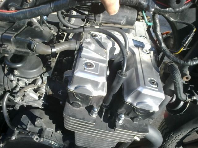

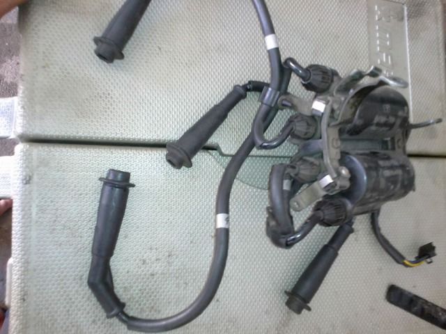

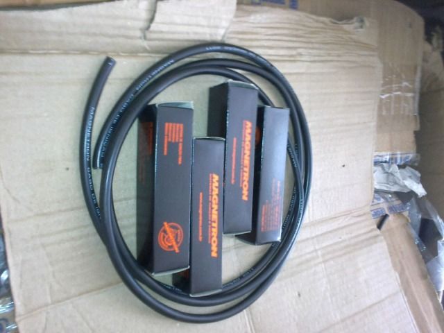

COMO O CUBAS DISSE QUE ELA FALHAVA NA CHUVA
CABOS E CACHIMBOS NOVOS MAGNETRON,USO NA MINHA MOTO E É A TODA PROVA
MONTEI COM AS PROTEÇÃO ANTI CALORIA DOS CABOS E TUDO NA ORDEM CERTINHA E DESFIZ O ANTIGO ENMARANHADO

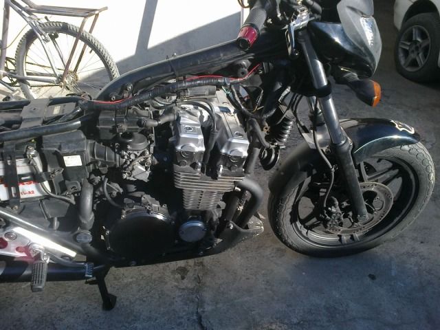

MOTOCA MONTADA SÓ FALTA O PORTA ESCOVAS PA FECHAR O ARRANQUE DOMINGO E TCHAU

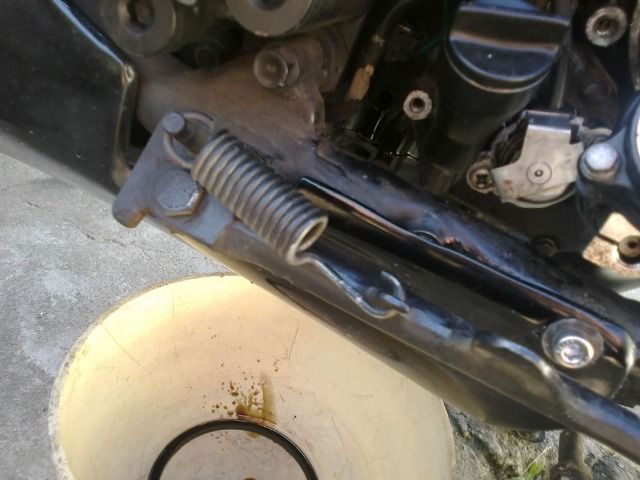

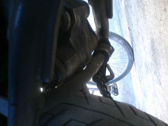

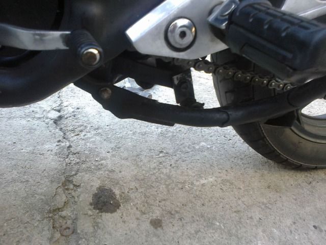

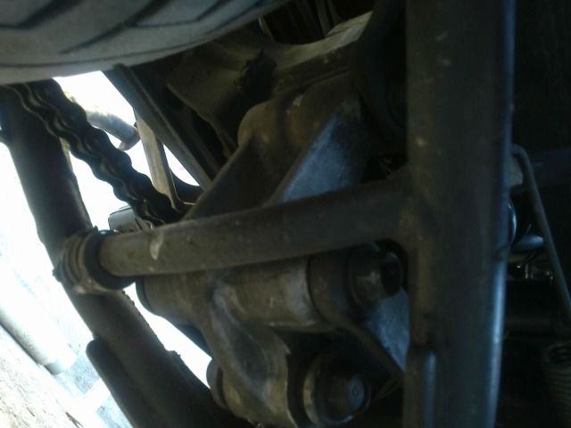

AH O CAVALETE TAVA ABRAÇANDO O LINK
JA ERA...
CUBAS TE ESPERO ENTÃO DOMINGO OU SABADO....ABÇS A TDS palmas
