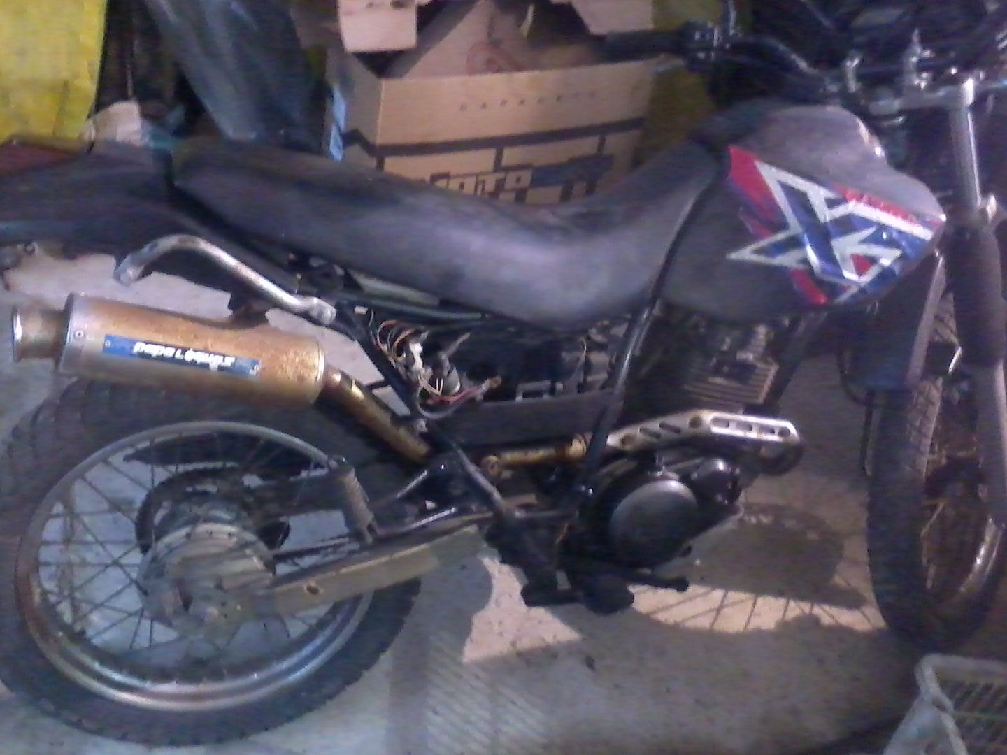

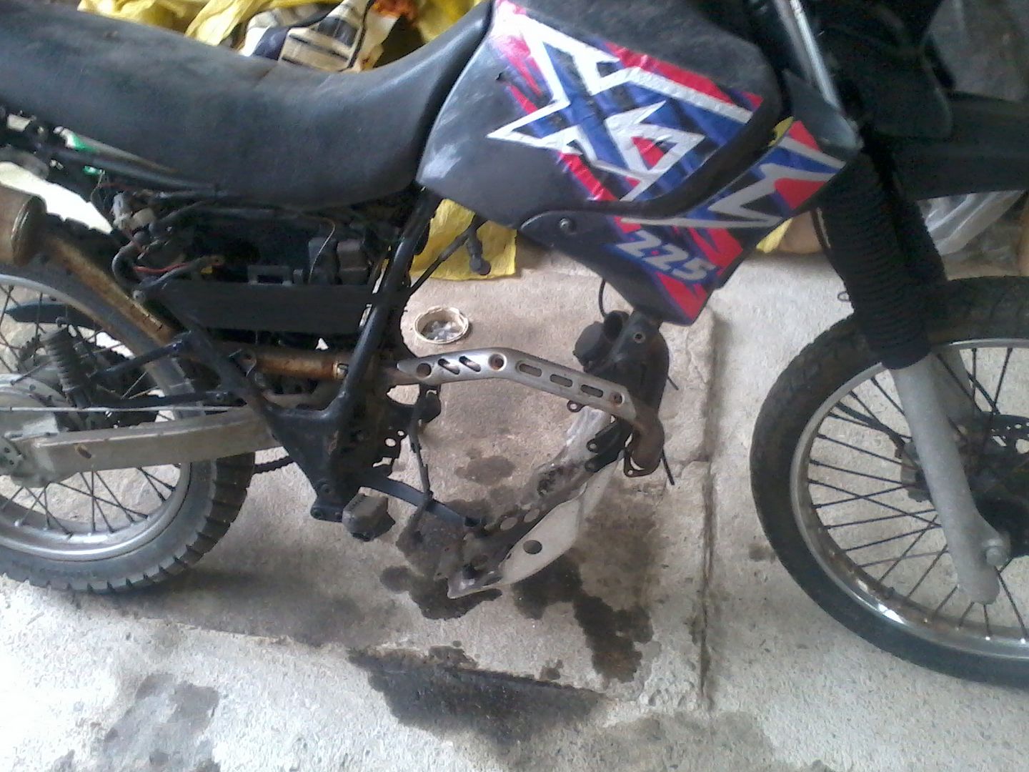

chegada na Toca

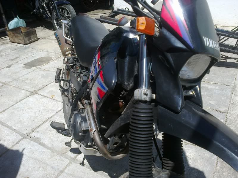

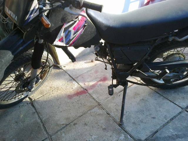

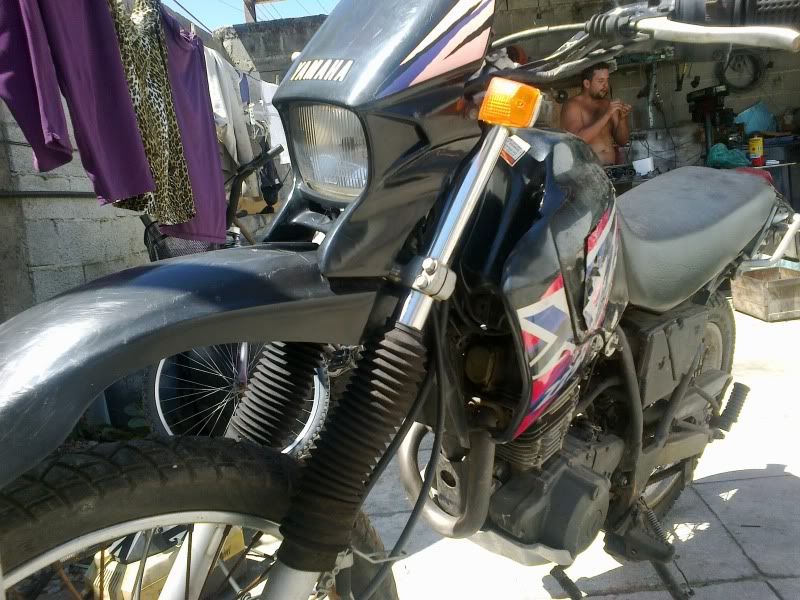

Essa é a Xtzinha que vai entrar na faca logo logo
Agora Vai cheers

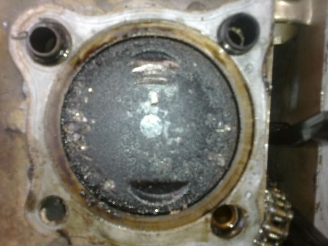

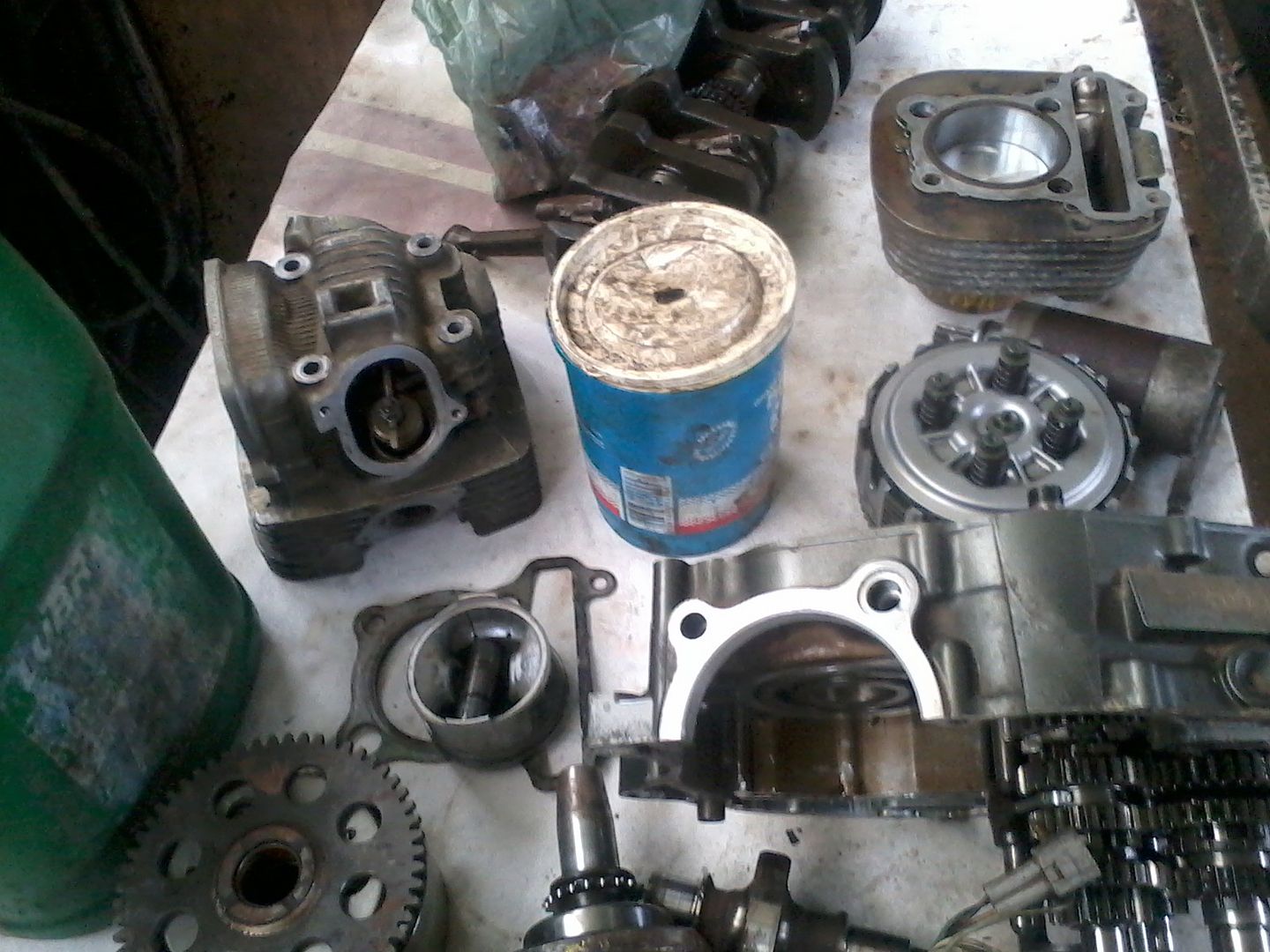

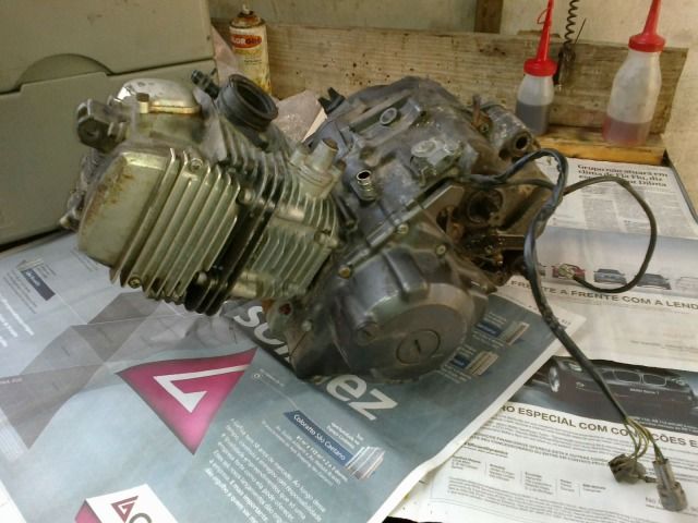

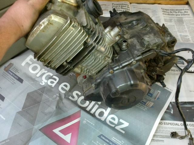

motor todo aberto cabeçote explodiu,PARABENS LEANDRO POR MAIS ESSA FAÇANHA palmas palmas palmas palmas palmas palmas palmas palmas palmas

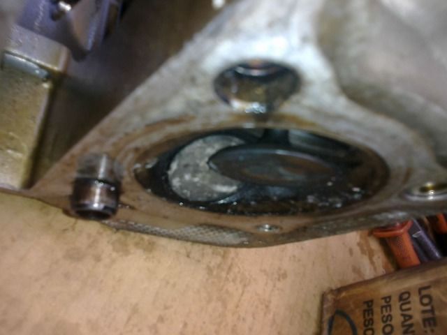

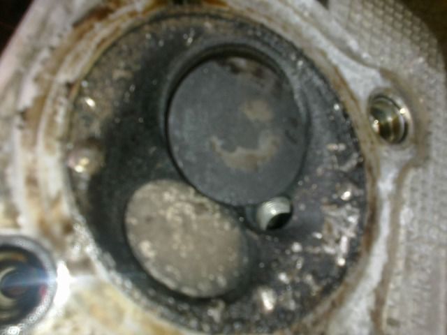

o pistão atropelou a valvula
a corrente de comando,esticador estava tudo em ordem,a Pergunta que não quer calar,Leandro como voce consegue fazer esse tipo de proesa?
veja a marca no pistão onde bateu na valvula
o motor esta todo aberto e me esqueci de fotografar,amanhã mais umas fotos.....abçs

Humberto voce tem razão, quem lê e não sabe a real, acaba não entendendo mesmo.
Peço desculpas a você e aos demais que também não entenderam.
Vamos separar o tópico, a Neon está perfeita e o Leandro nem chega perto dela. rsrsrs.
Agora a Xtzinha, tava bem ruim mesmo, cabeçote muito danificado, pedi para o Giulliano desmontar o motor inteiro para ver se tem mais alguma coisa ruim.
Esta XTzinha é para eu substituir as Galos na ida e volta para o serviço.
Quando comprei esta XT já estava muito ruim e para azar do Leandro acabou de estragar na mão dele.
Por incrivel que pareça o Leandro também andou na moto do Kart antes de apresentar todos aqueles problemas.
A moto do Cartagena já estava ruim e o mesmo pediu para que o Leandro levasse de São Paulo até Caraguatatuba para reparos na Toca da Galo.
Somando tudo isto, apelidamos o Leandro de CUPIM DE FERRO, tudo que ele toca vira pó.

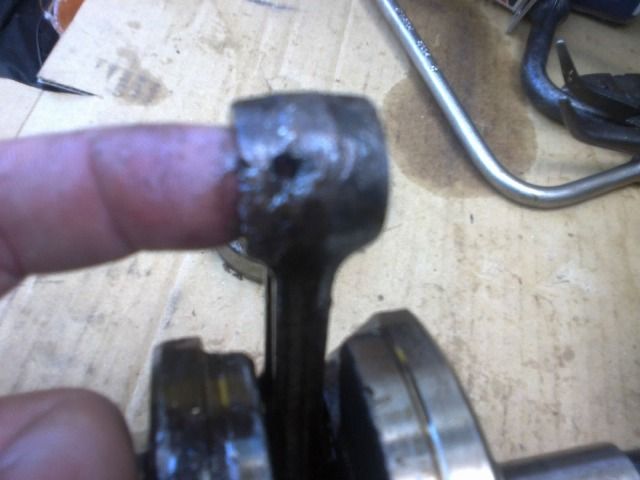

Valverde se o Kart vier essa semana me trazer o quadro da mota do Albert eu aproveito e ja mando as peças da XT pra voce mandar la na dinamica,Virabrequim precisa trocar a biela,fazer o cilindro e cabeçote........
ai tu ja compra a correntinha de comando (pois foi ela a causadora dos danos no motor que pulou dente saiu do ponto e kabuuuummmm),tensor,juntas,óleo etc......abçs

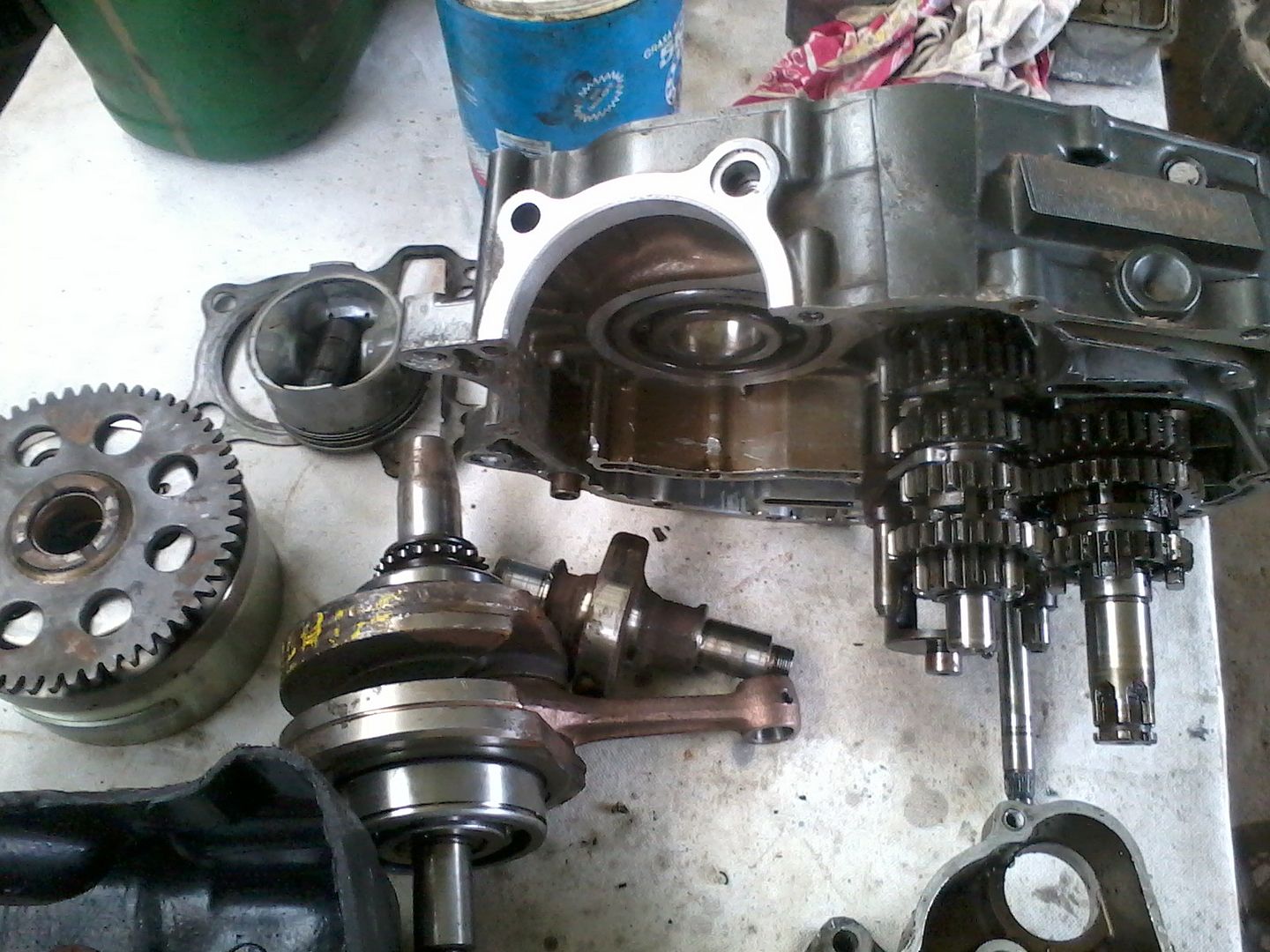

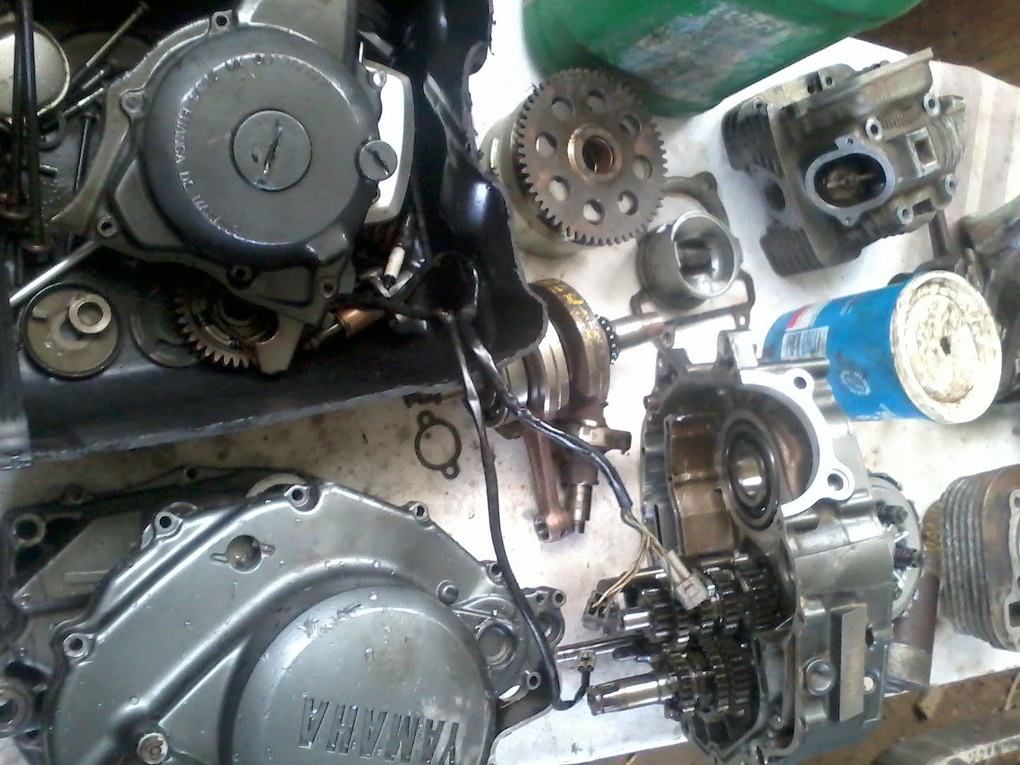

peças esperando o primeiro que aparecer pra levar elas na retifica em sp
cabeçote
guia de valvula estourada
virabrequim tem de trocar a biela,rolamentos....

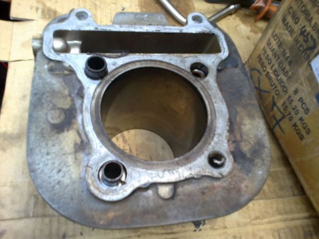

cilindro que vai tambem
pequena parte das peças que estão guardadas(motorzinho foderoso esse)

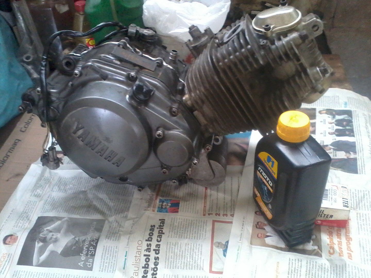

finalmente movimentação aqui cheers
lavadinhas as peças e amanhã cedo ultima limpeza e ja monto essa trapizomba e vamo ve se conversa
se tudo der certo vou dar um rolezinho amanhã mesmo de xtezoca babão

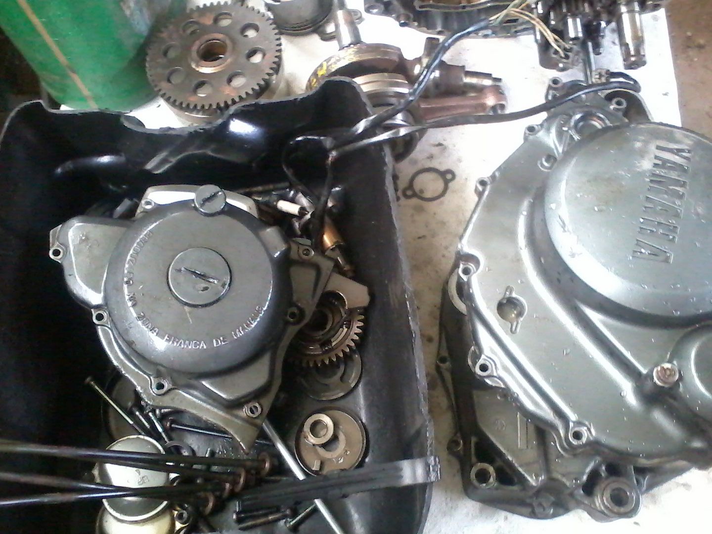

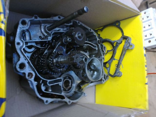

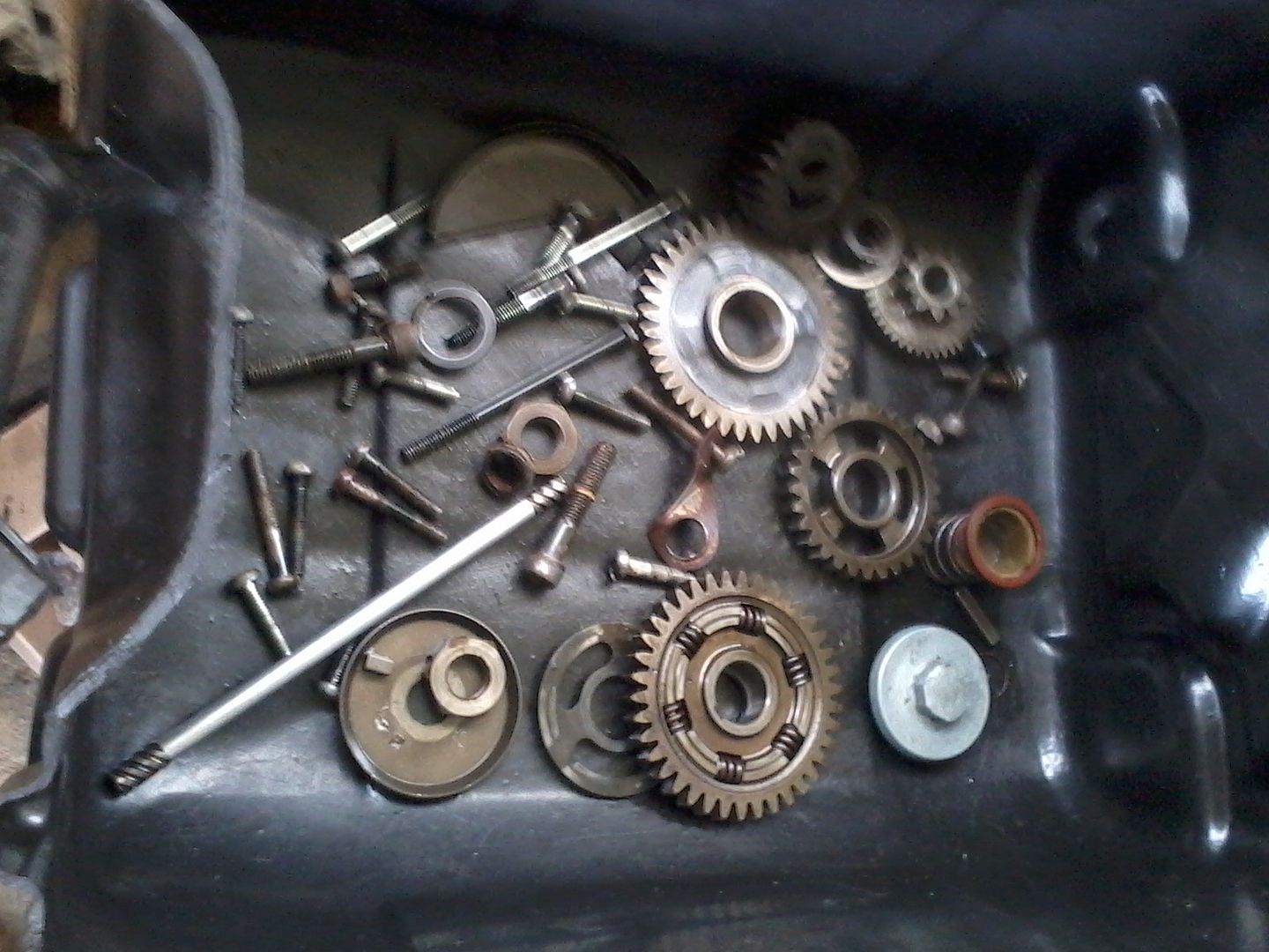

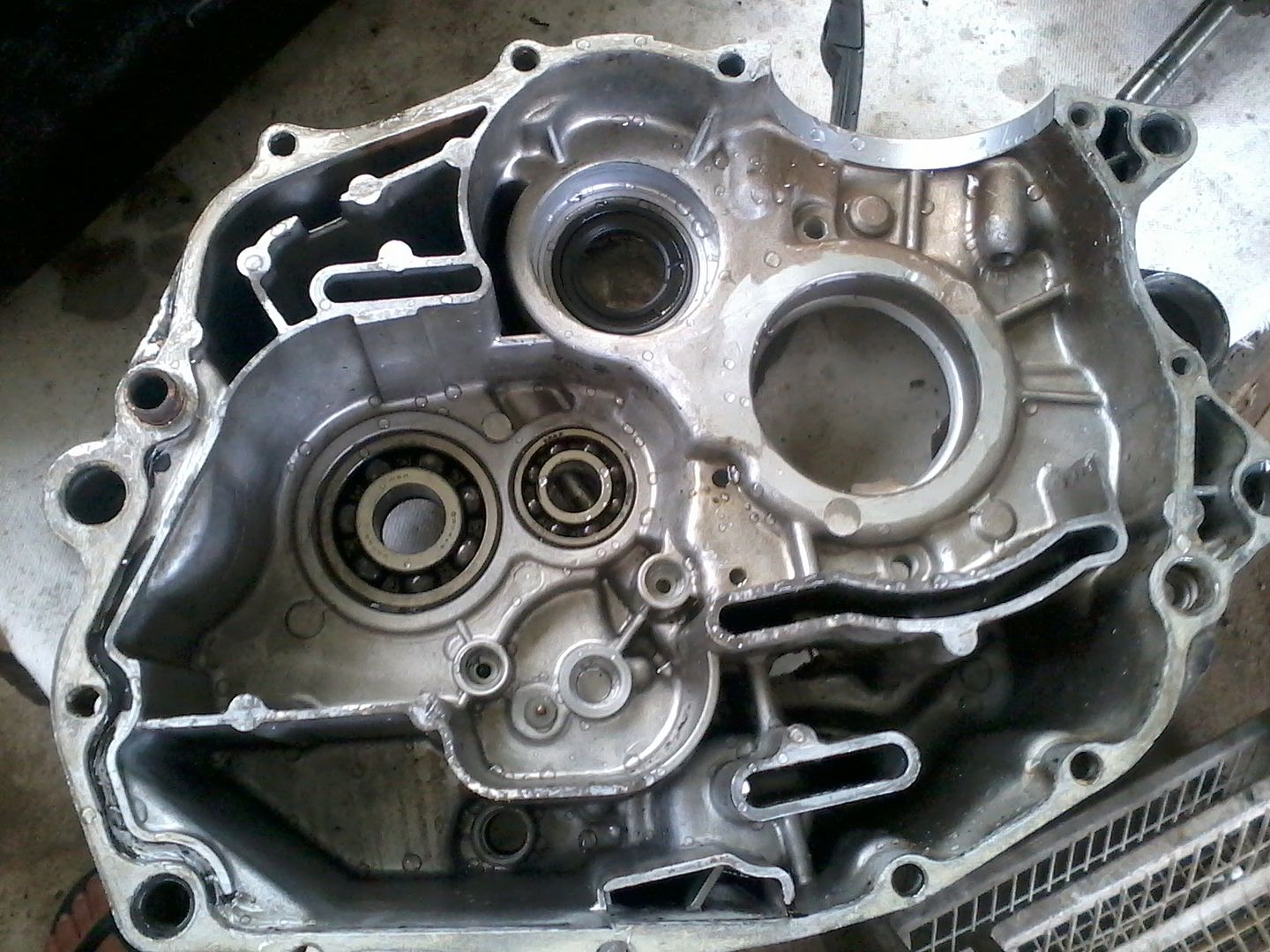

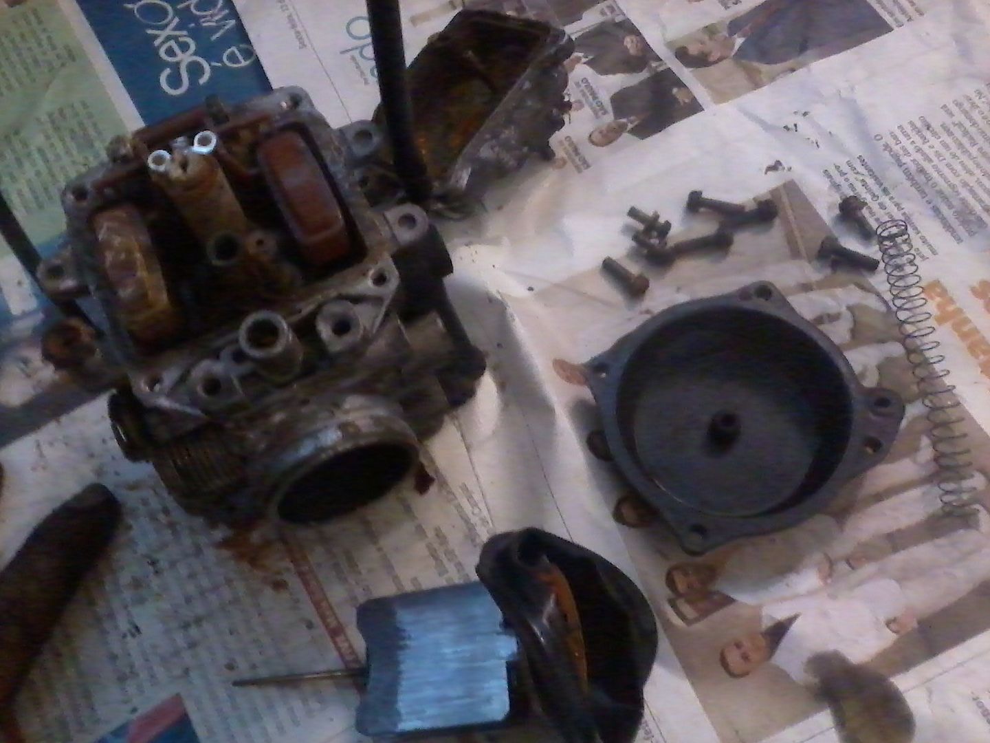

Pense numa treta......
primeiro um rolamento do balanceiro tava zuado

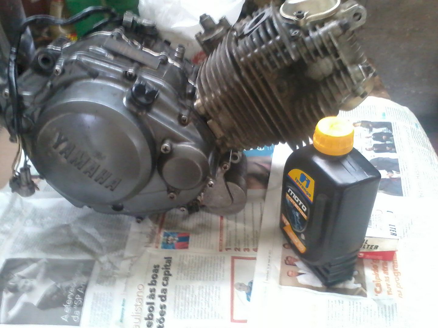

sai correndo atras de um,conseguido o bicho foi sussa a parte de cima e esquerda que é o magneto e volante.........
mans quando chegou na parte direita que tem bomba de óleo,engrenagens,bolinhas,embreagem,engrenagem que se parte cheia de mola no meio com umas marcação de ponto ai a porra ficou séria..........fui na oficina de um amigo meu e até ele que esta acostumado com motores pequenos se atrapalhou.......
montado tudo
depois disso tudo ainda sai pra comprar óleo,filtro e o retentor do pinhão que estava estourado.....

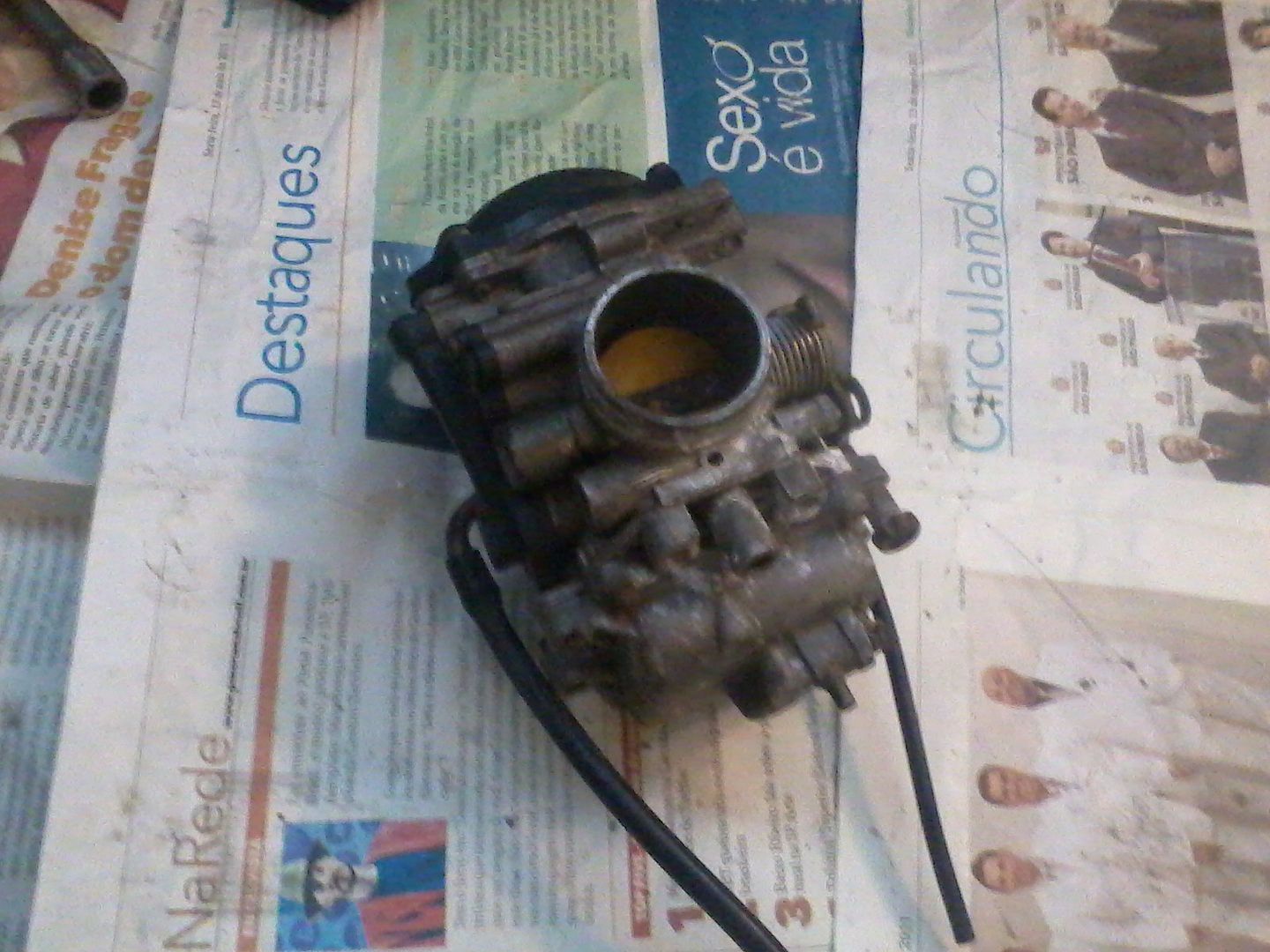

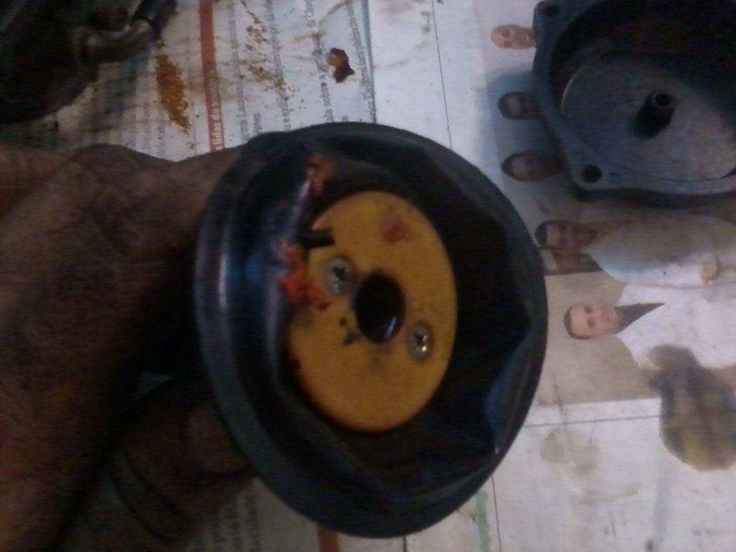

Val o viadinho do Kart esta vindo pra ca e eu ia funcionar a motoca amanhã cedo e ja mandar ela embora pra tu por ele......
se não fosse um porém

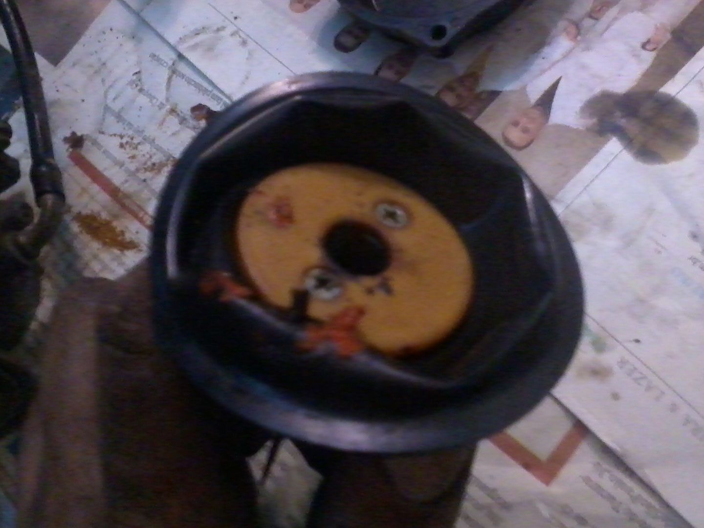

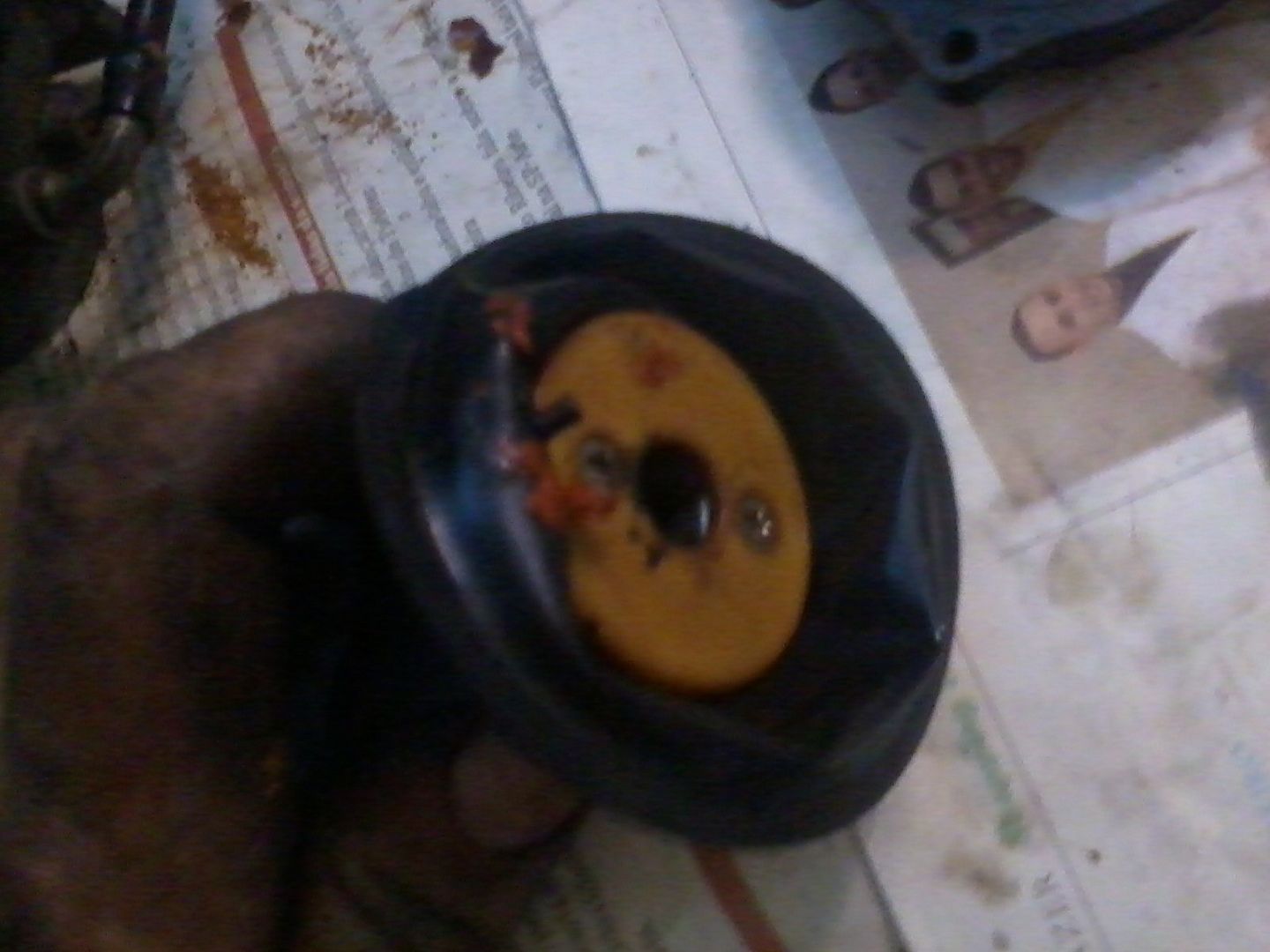

carburador na bancada pra uma geral
diafragma ta remendado com um palito de dente mano
amanhã vou atras desse diafragma aqui em nicarágua city,se eu não achar lhe pedirei um help pra que tu corra atras ai na capital da fumaça.......

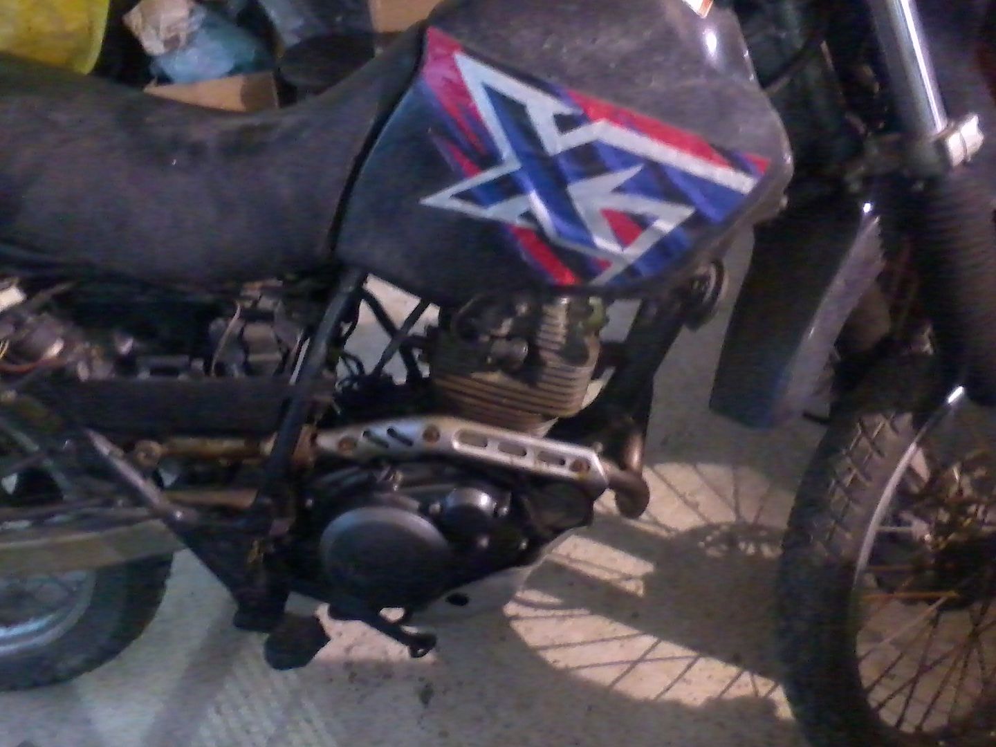

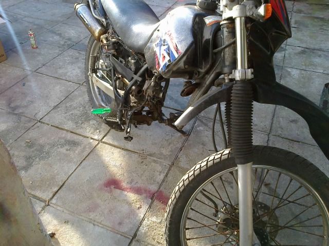

Quase pronto.
