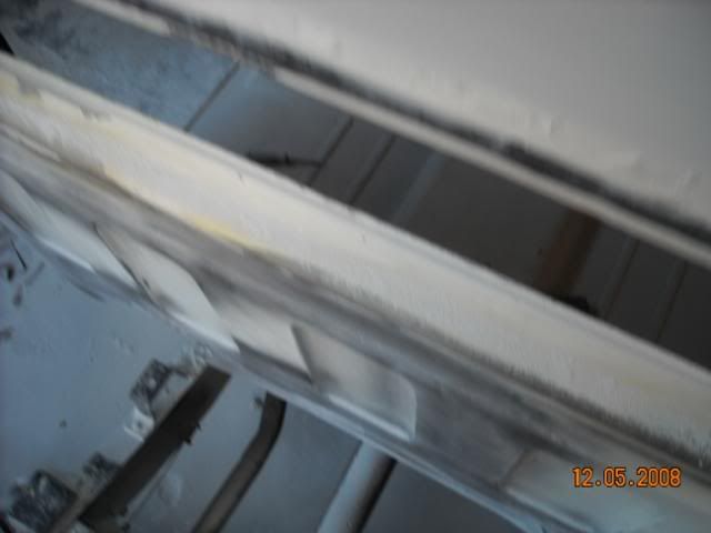

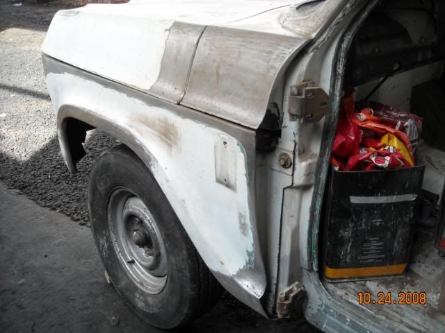

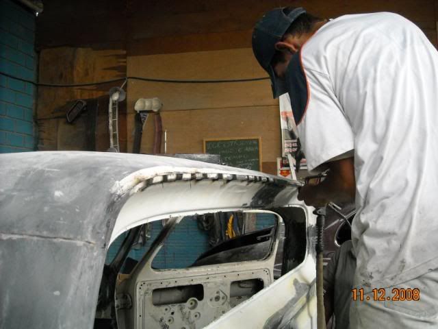

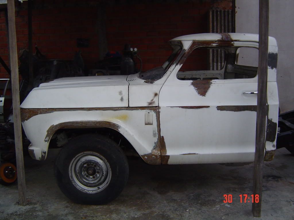

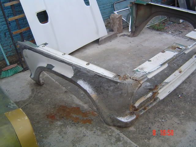

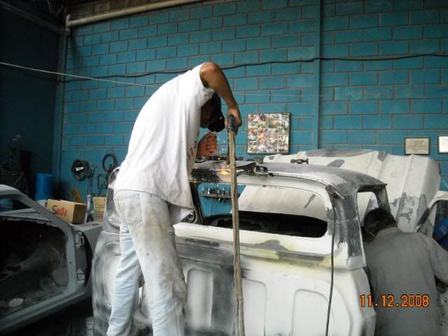

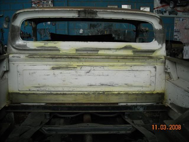

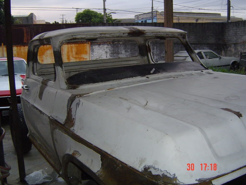

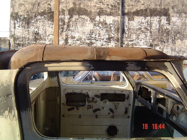

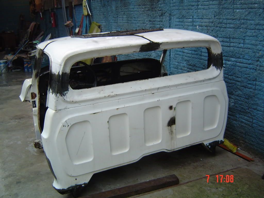

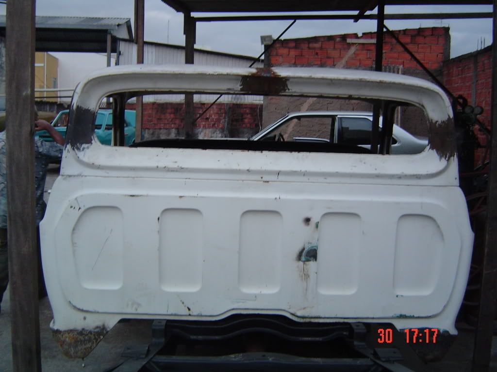

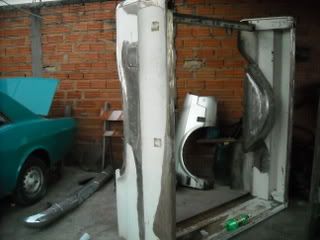

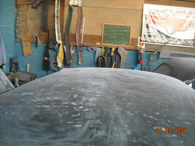

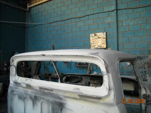

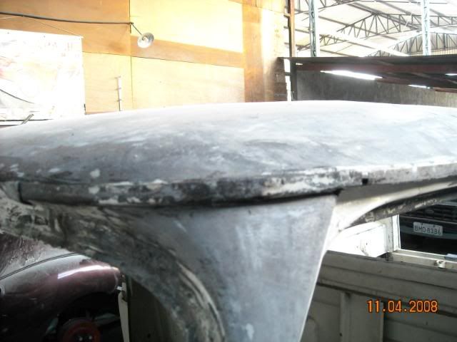

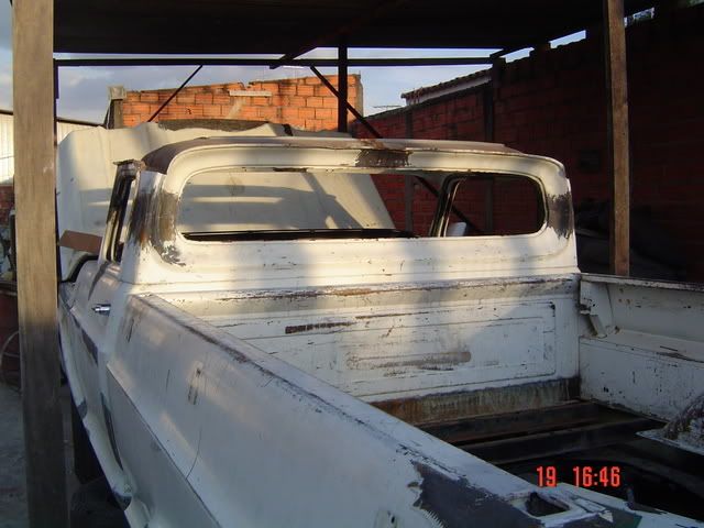

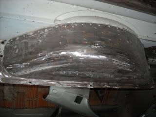

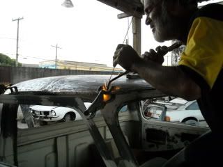

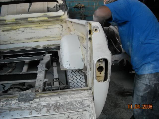

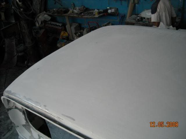

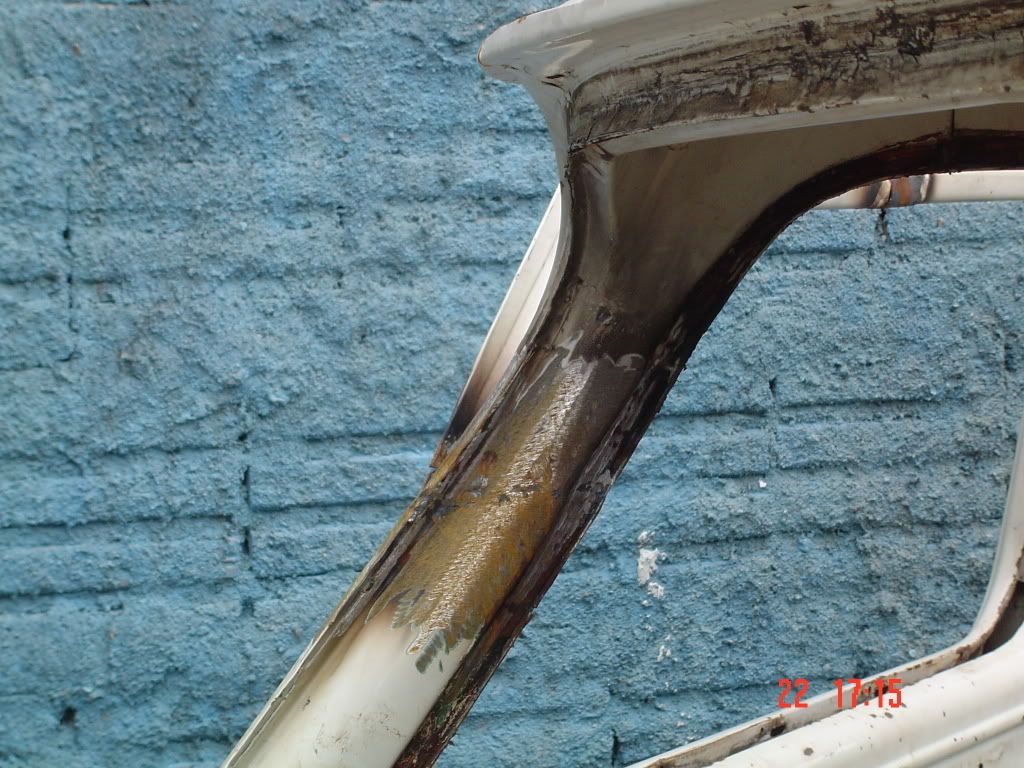

Bem, voltemos à carroceria da bandida... Como vocês se lembram, o Veinho cortou e rebaixou o teto em 8 cm... daí... Bom, seguem as fotos pra vocês imaginarem qual foi a sequência do trabalho e como raciocina o Veinho...
Deu uma travada no photobucket...
Depois posto mais fotos...
Saudaões
Saudaões

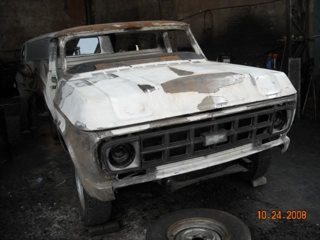

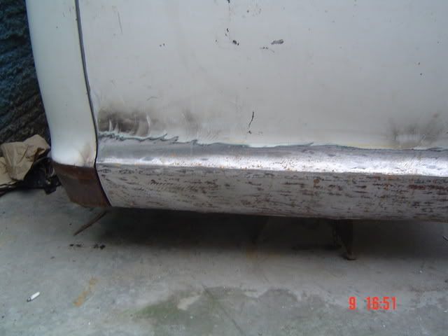

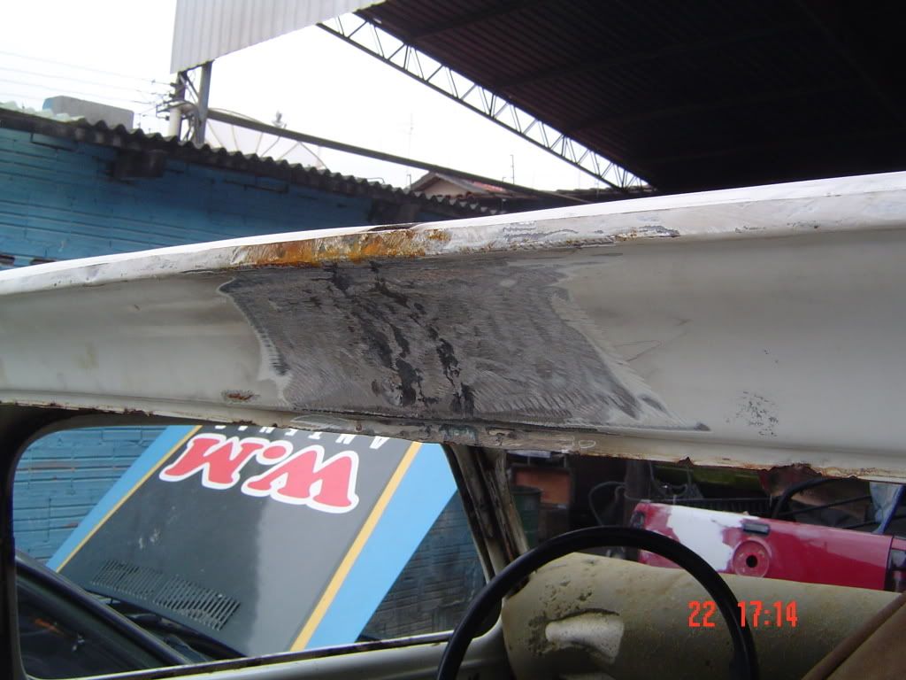

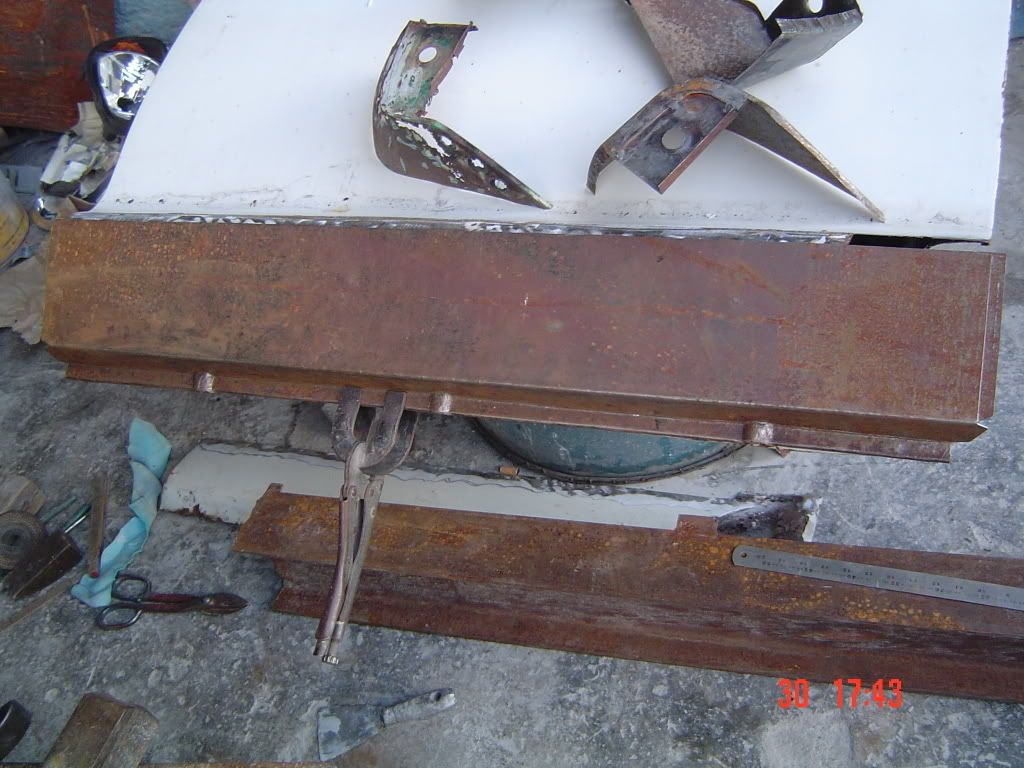

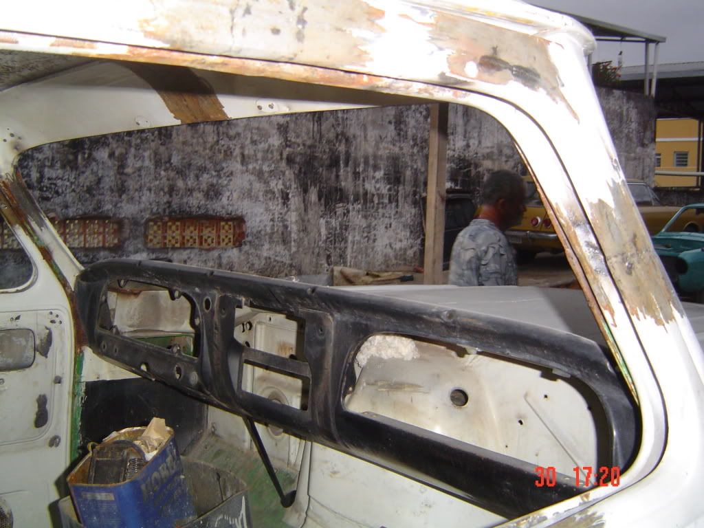

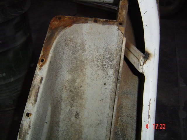

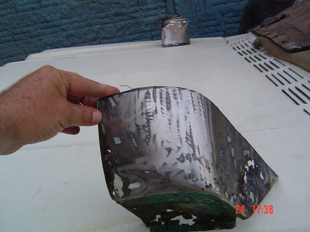

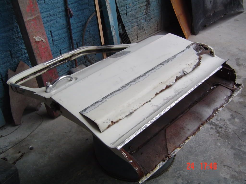

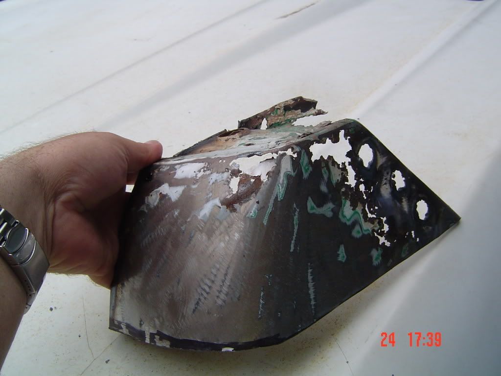

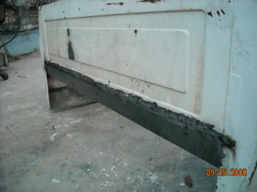

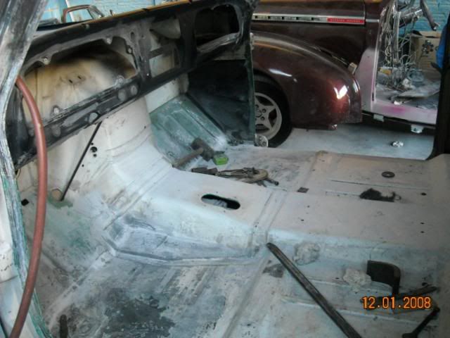

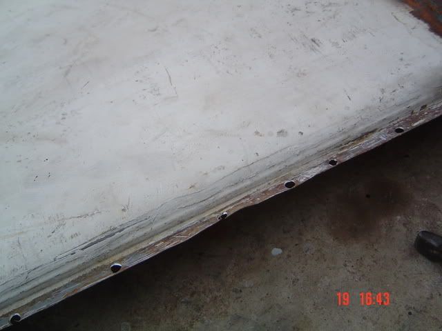

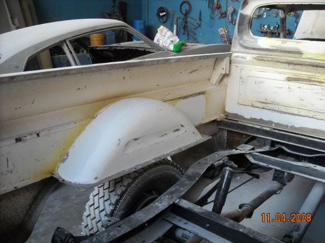

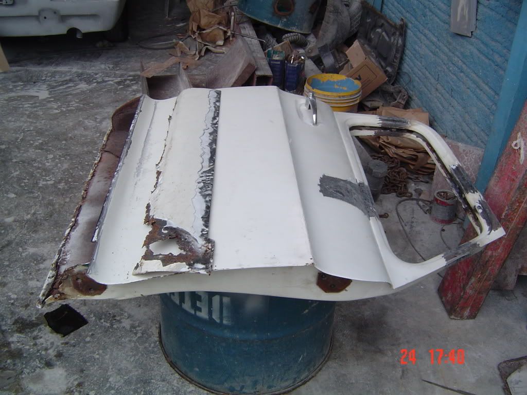

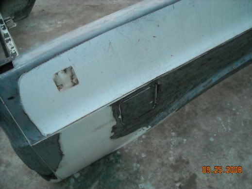

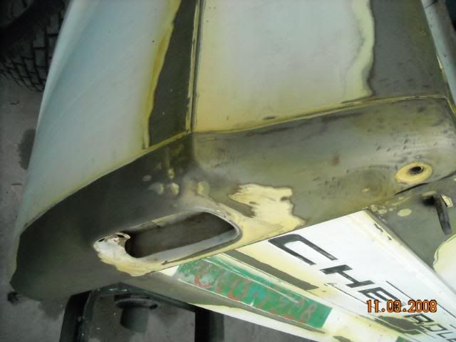

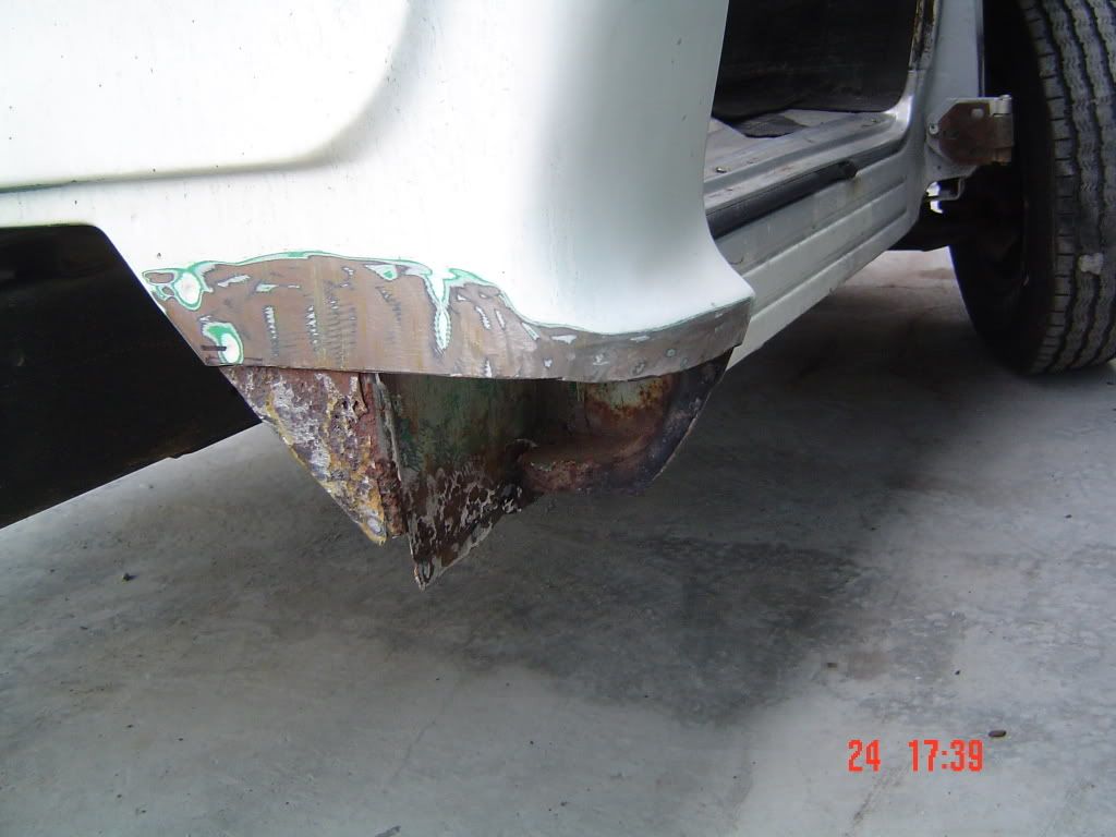

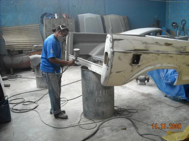

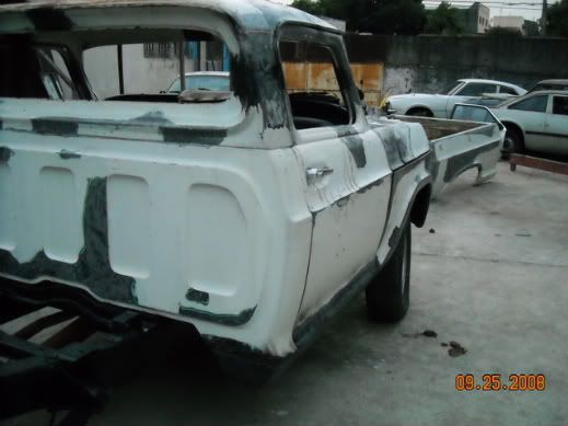

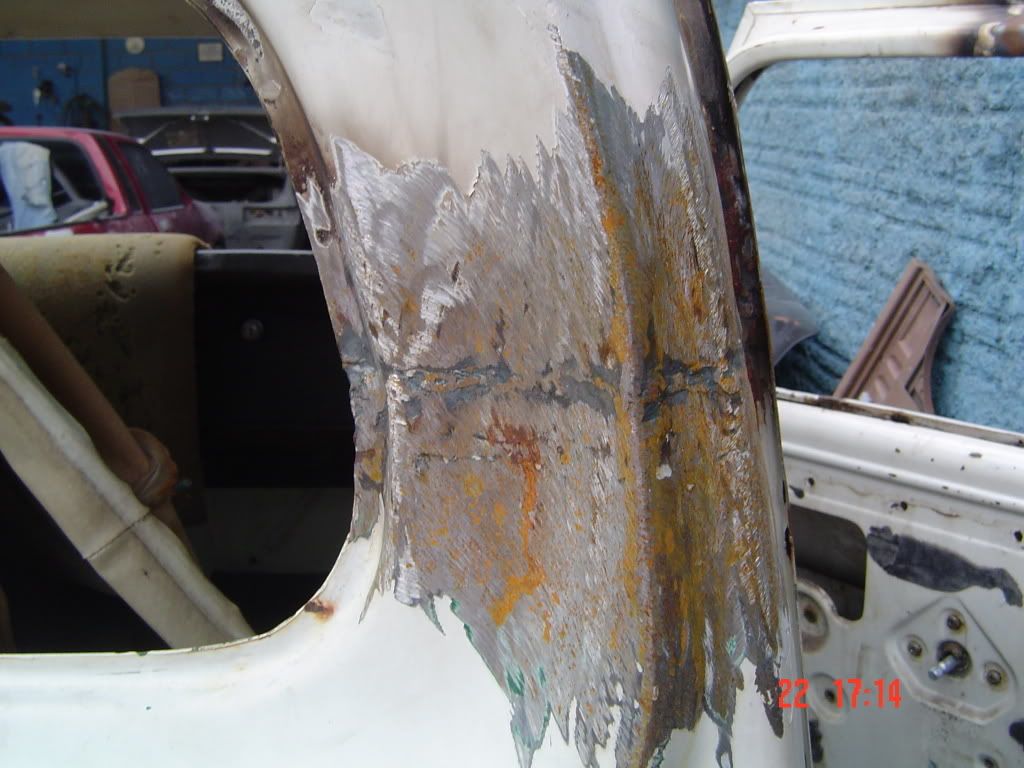

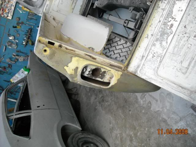

Mais algumas fotos do trabalho de funilaria na cabine e nas portas da camionete... Se observarem, nas primeiras fotos da camionete, antes de iniciar o trabalho, não se viam os pontos de ferrugem nas portas e na cabine... só supresas...
- cfreitasAdmin
- Mensagens : 1124
Re: SETE GALO RESCUE TRUCK - RESTAURAÇÃO DE UMA C-10
em Qua 23 Maio 2012 - 9:33

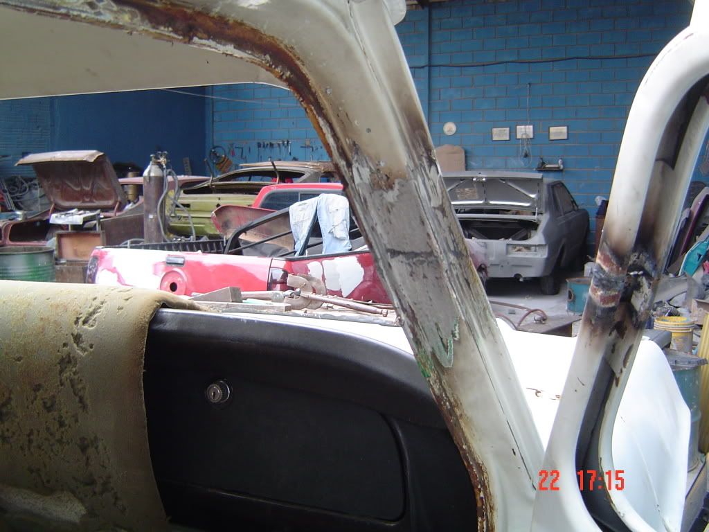

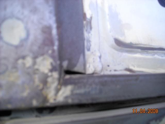

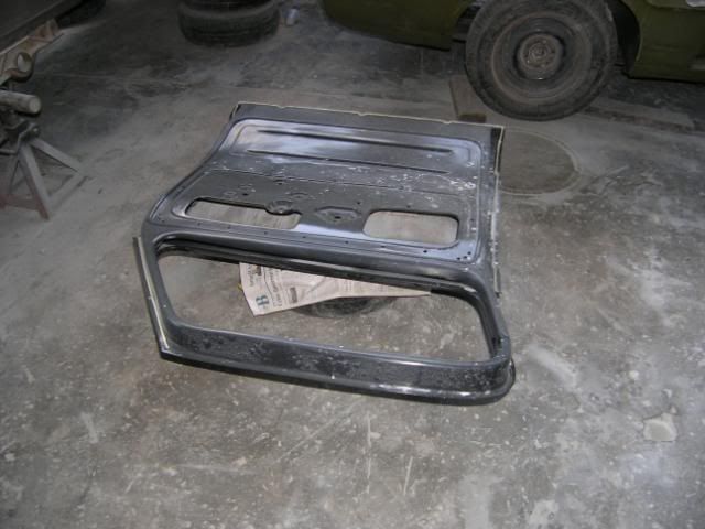

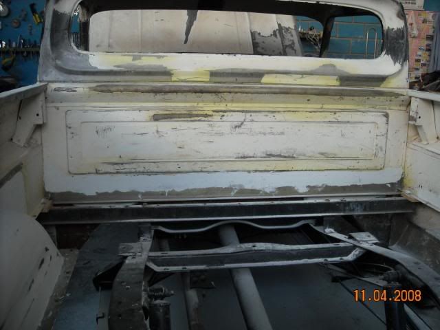

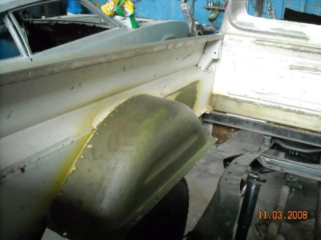

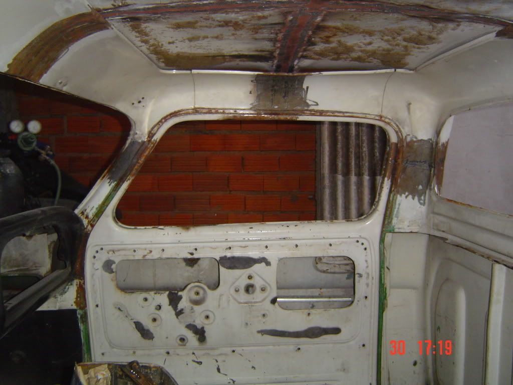

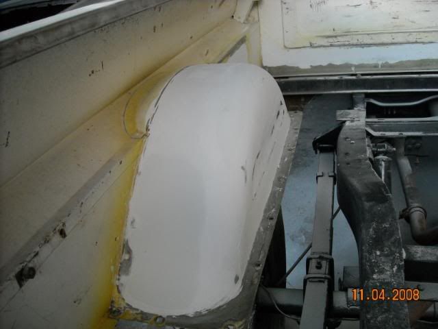

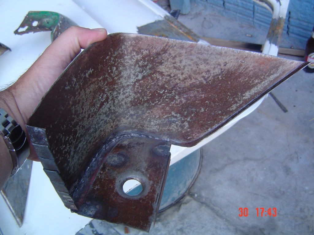

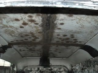

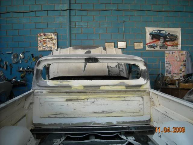

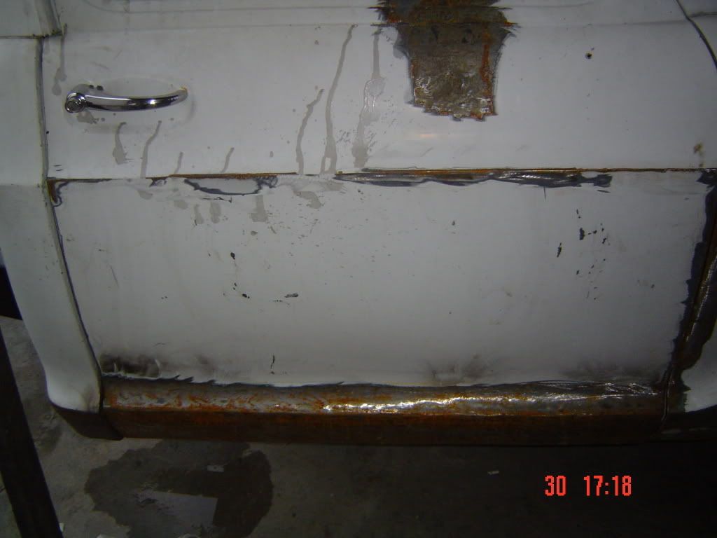

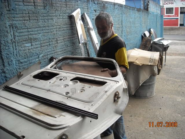

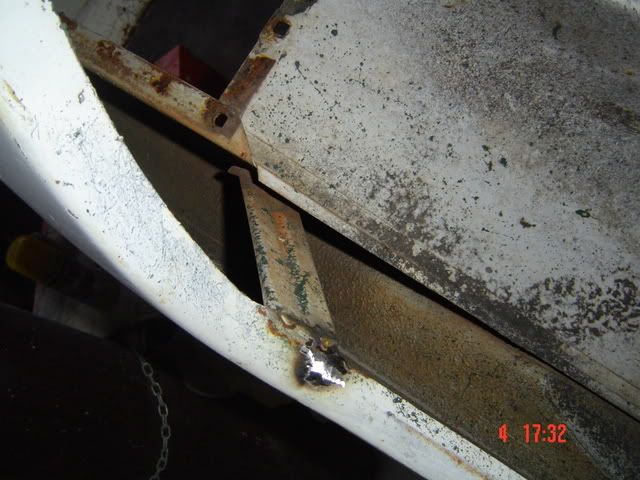

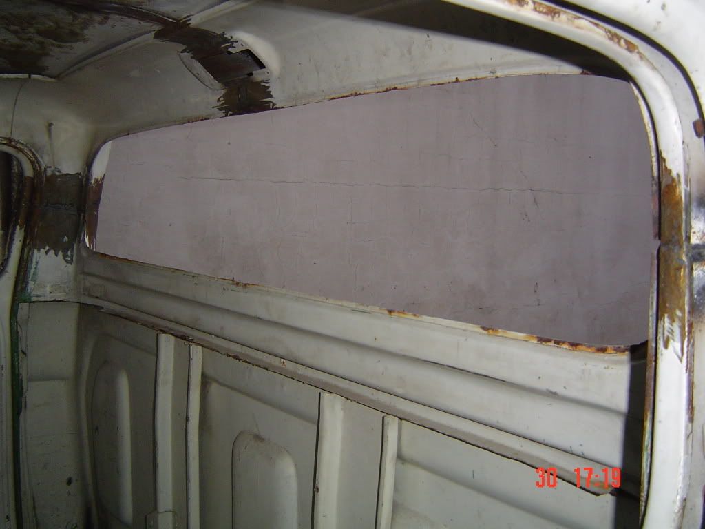

Mais algumas... o trabalho de funilaria demorou perto de 2 anos...

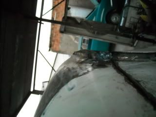

Aqui, já com as partes comprometidas pela ferrugem devidamente substituídas tendo, inclusive, sido feito um enxerto no teto da cabine, posto que com o rebaixamento a área do teto aumento, tanto na largura como no comprimento...

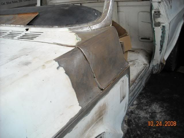

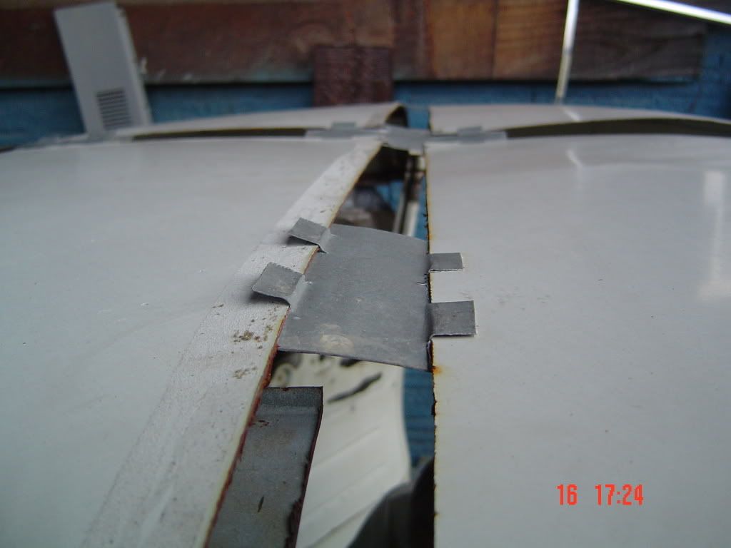

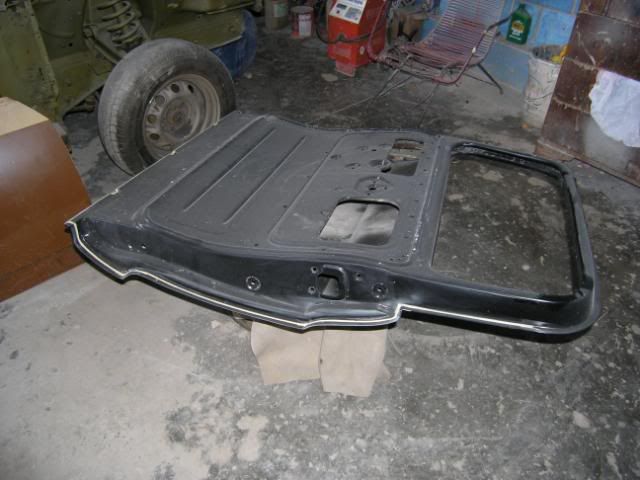

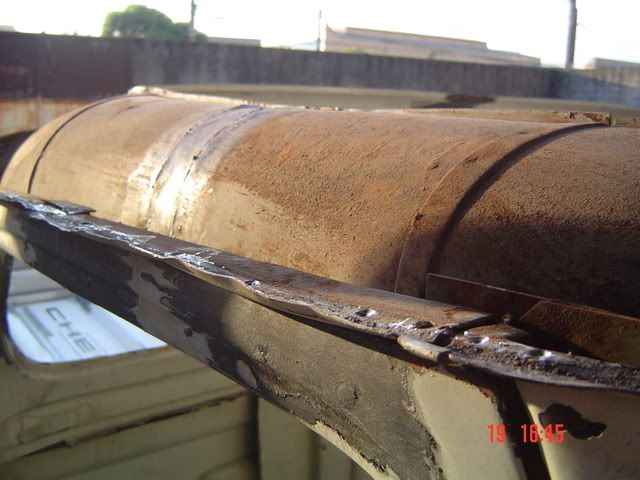

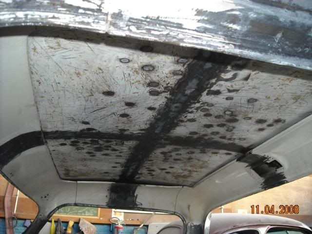

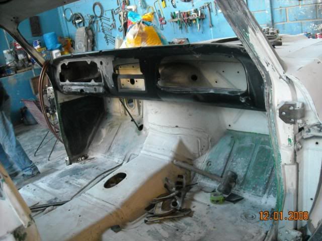

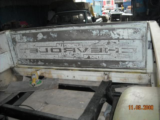

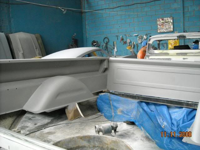

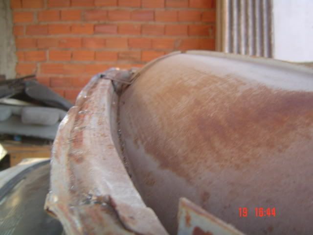

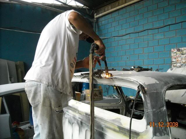

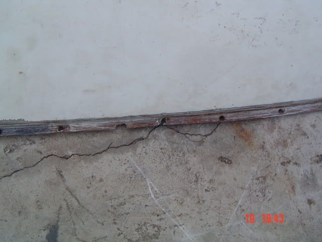

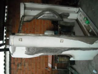

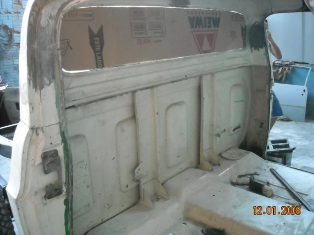

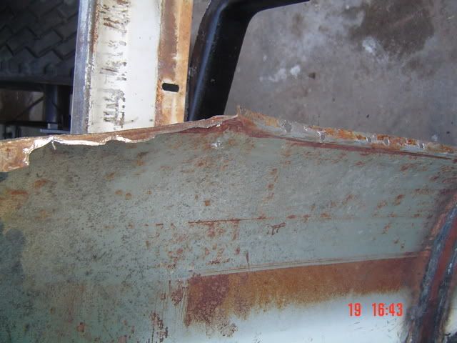

Mais carroceria...

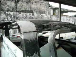

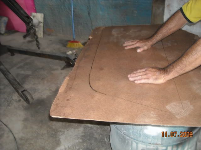

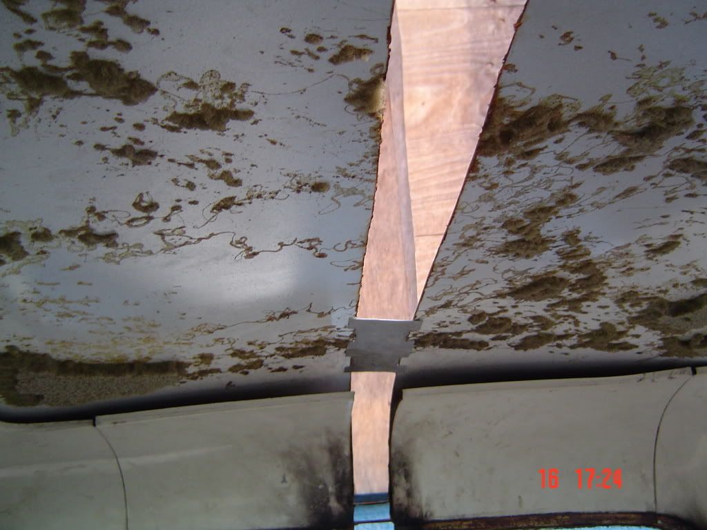

Aqui abaixo, são as fotos da remoção da bolha do teto da cabine, para que pudesse ser rebatida depois do enxerto de chapa, em razão do rebaixamento do teto que aumentou o tamanho dele...

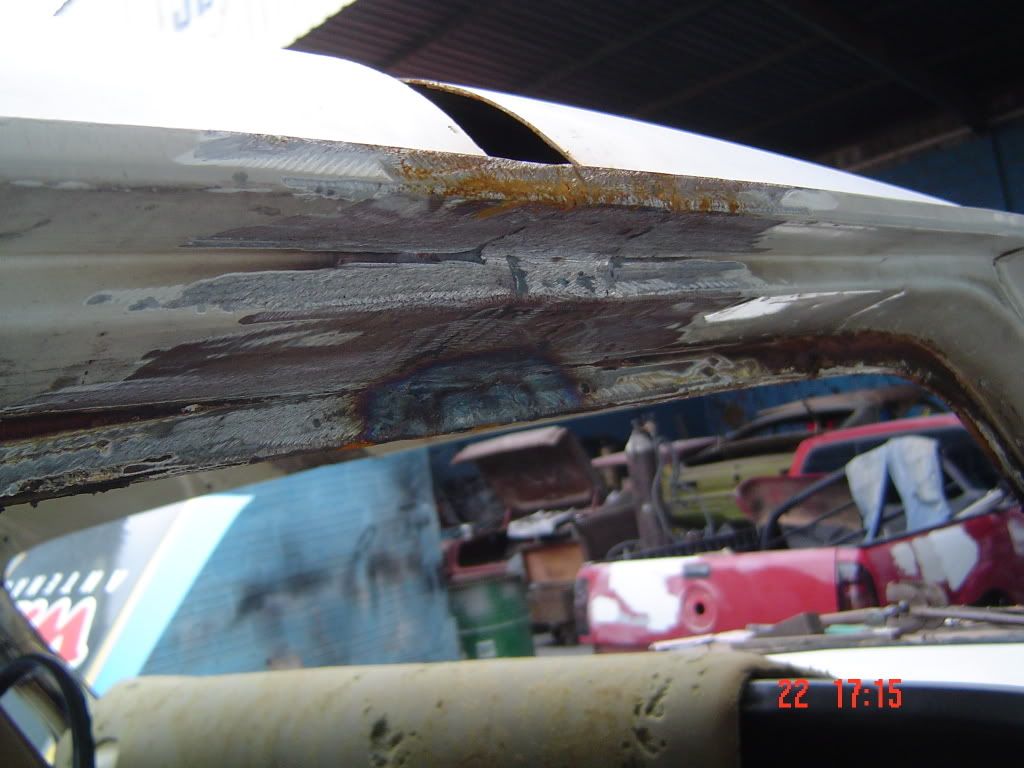

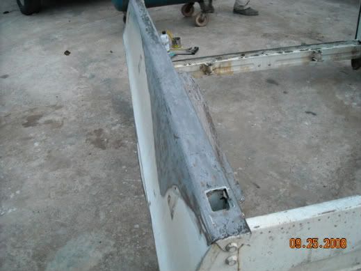

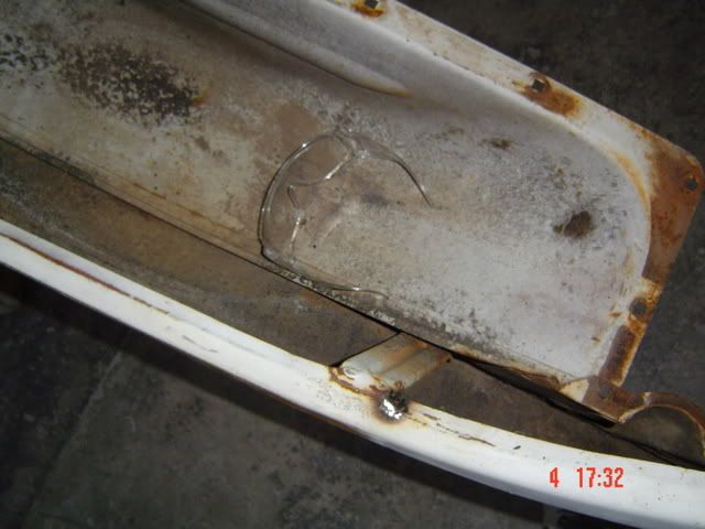

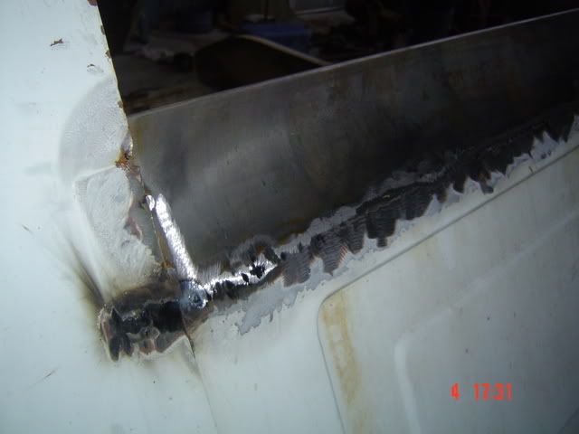

Mais ainda...

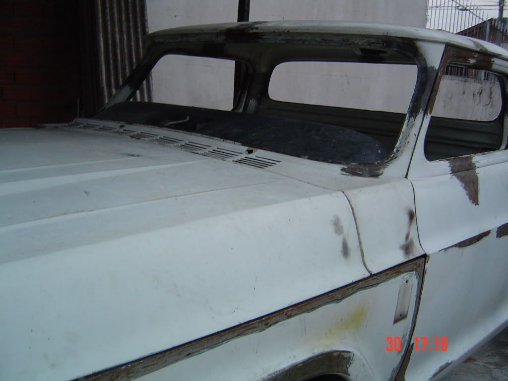

O engraçado, é que aqui, postando as fotos, o tempo passa rápido... considerem que o tempo decorrido até aqui, eu estimo, desde o corte do teto da cabine, em 6 meses aproximadamente...

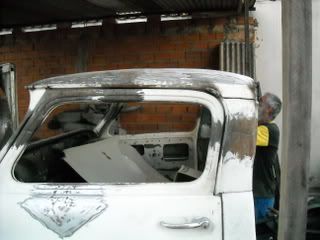

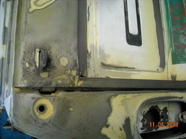

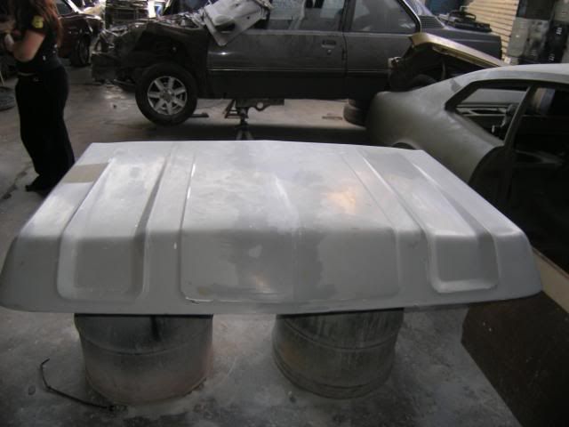

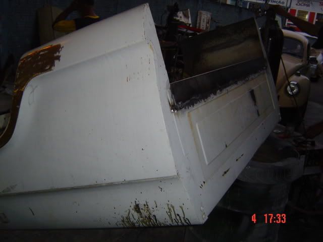

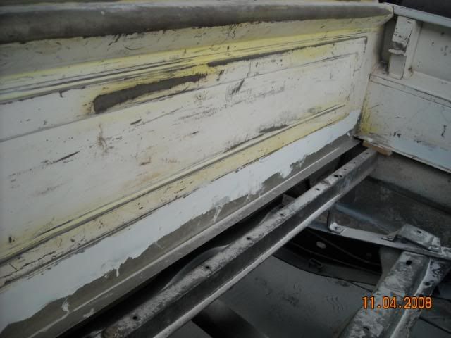

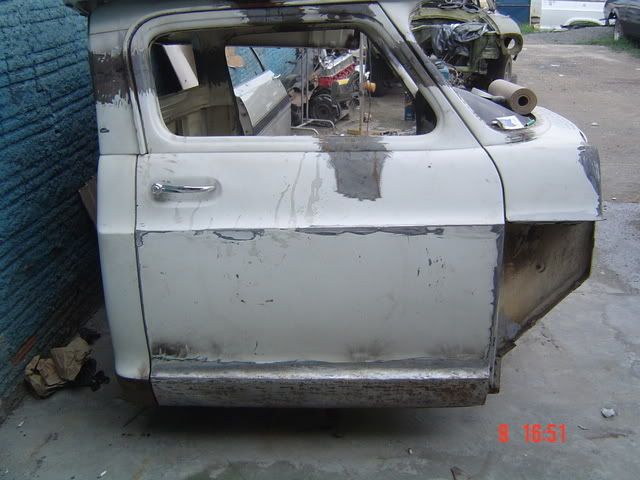

A recolocação da bolha do teto da cabine...
Mais um pouco da carroceria...

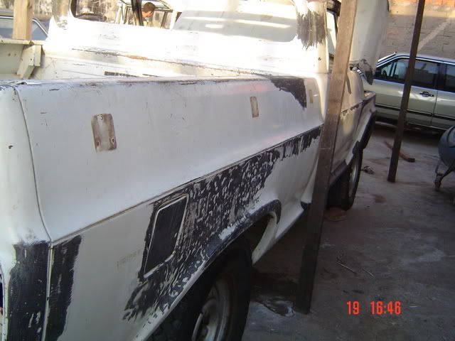

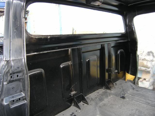

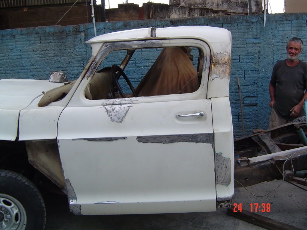

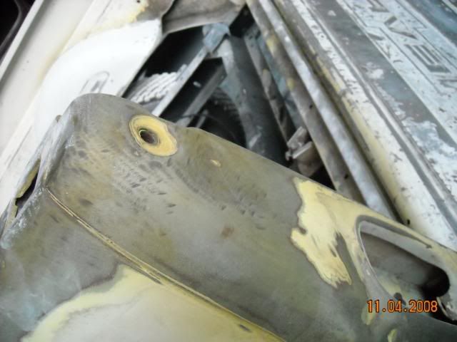

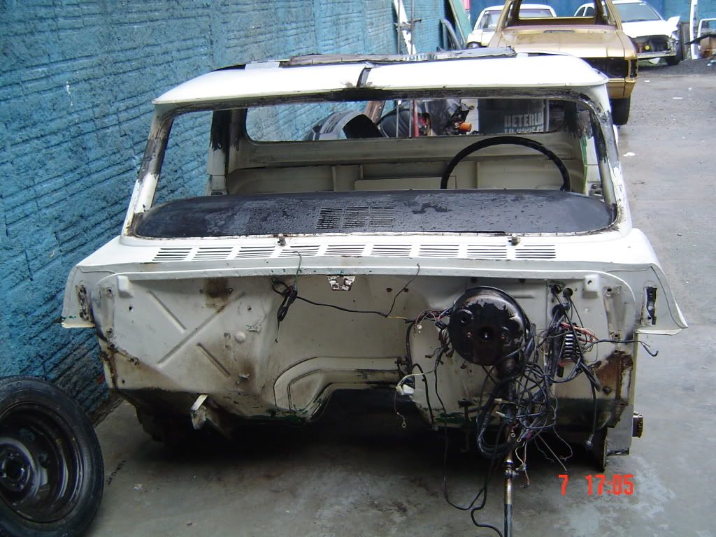

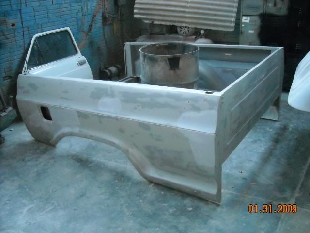

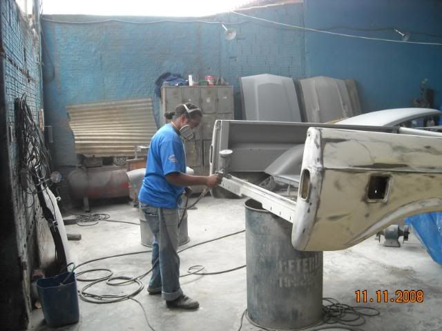

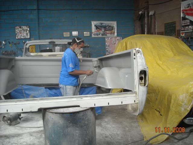

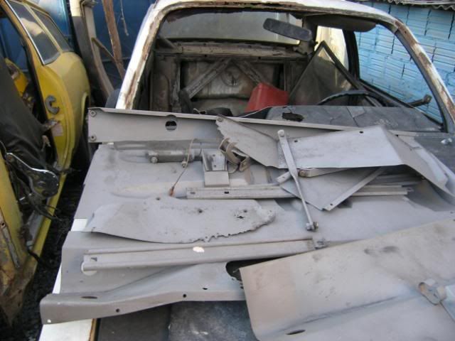

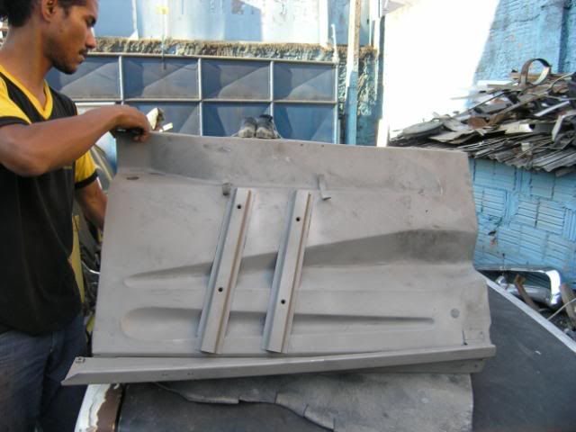

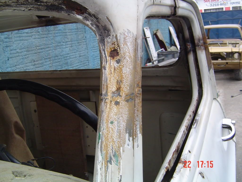

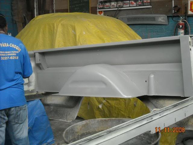

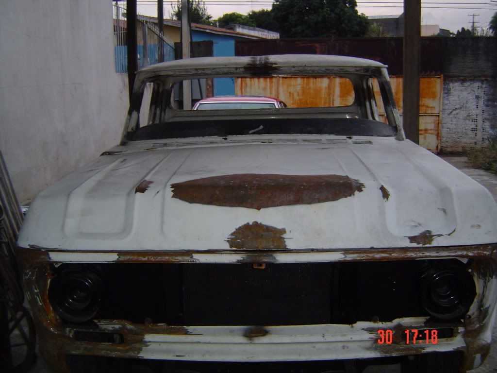

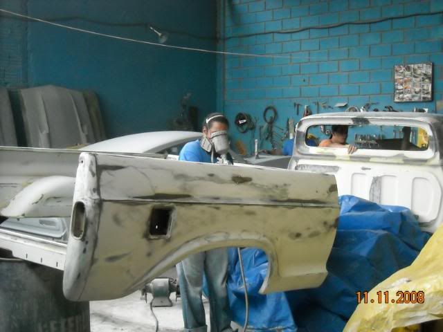

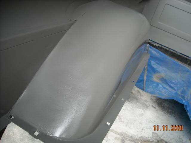

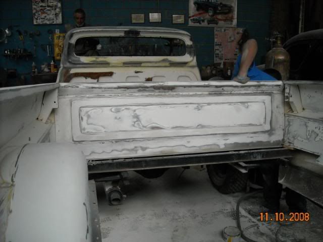

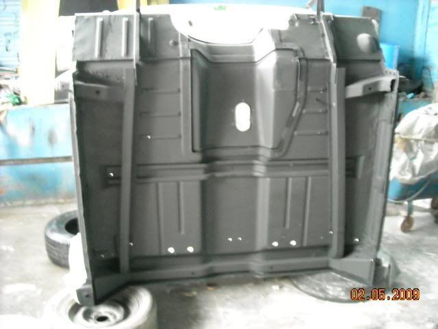

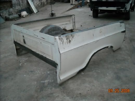

Bom, a princípio, pode parecer que as fotos estão fora de sequencia, mas o que ocorre é que a cada etapa do trabalho, o Veinho montava a cabine e a carroceria no chassis, para corrigir o alinhamento. Isso ocorreu umas 10 ou 15 vezes...

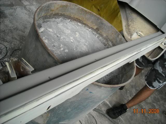

Abaixo, as fotos depois da aplicação do convertedor de ferrugem, para início da preparação da pintura...

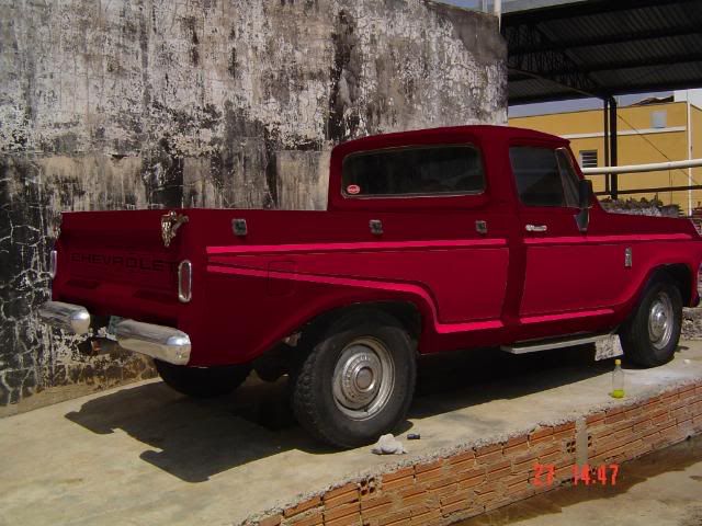

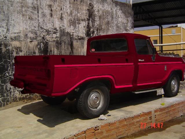

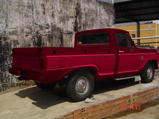

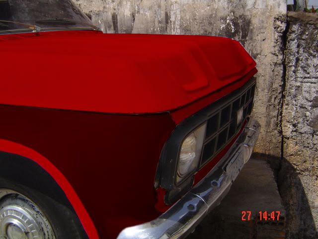

Aqui, já decorridos 8 meses da reforma, depois de haver definido que a cor e o grafismo seriam os mesmos da Pimenta, começamos a fazer estudos pra ver como ficaria melhor... Então, com a ajuda do Rodolfo, namorado da Karen, em cima das primeiras fotos da camionete, antes de cortar o teto, chegamos ao seguinte...
E, finalmente o modelo escolhido foi este...

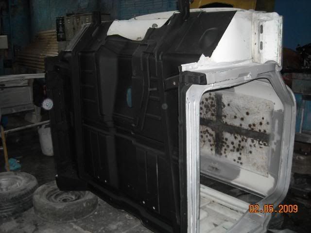

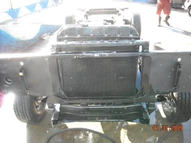

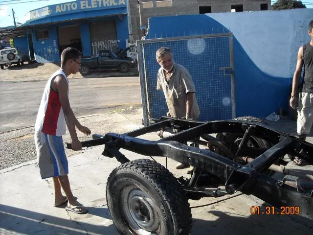

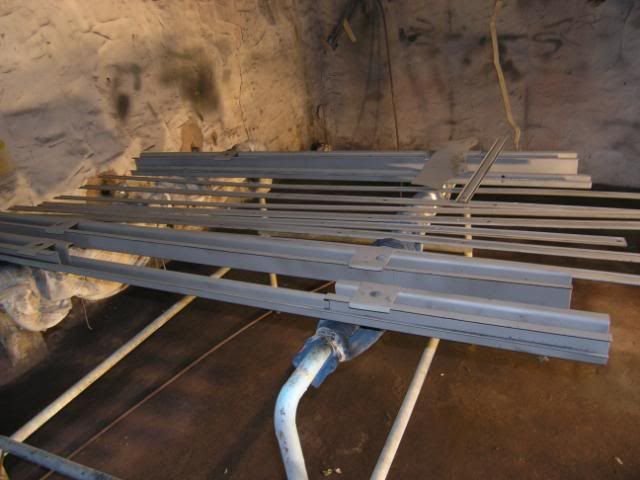

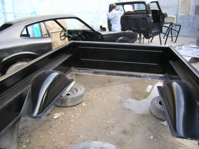

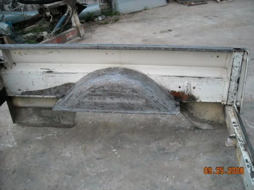

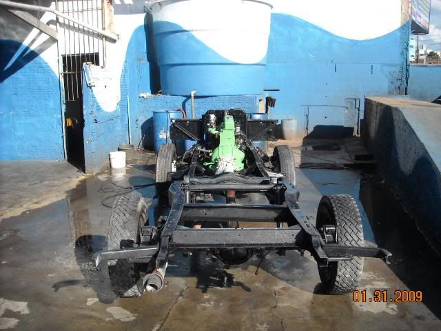

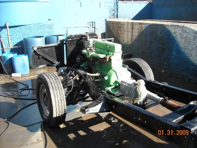

Desmontada a cabine e a carroceria do chassis, para a preparação da pintura...

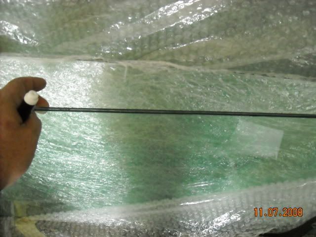

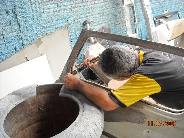

Aqui, começamos a medir o tamanho das janelas, elaborando o molde dos vidros que, em razão do rebaixamento do teto da cabine, foram encomendados sob medida na empresa RARO VIDRO (rarovidro.com.br), com o amigo Luiz Carlos...

Os vidros laminados encomendados, quando chegaram... Dá até um frio na barriga... hehehehe
Lembro como se fosse hoje... Como fosse criança e ganhasse um desejado presente no Natal...

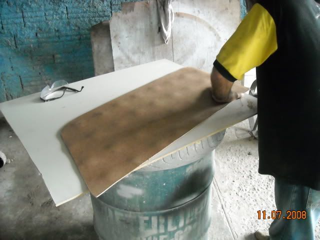

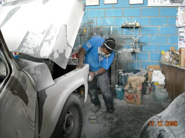

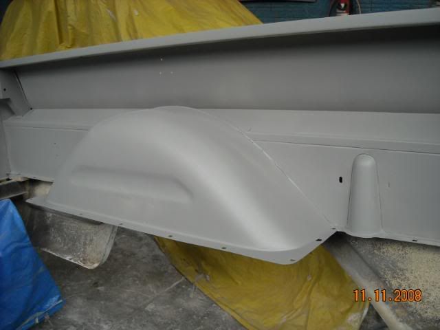

Bom, dando seguimento à preparação para a pintura, seguem mais algumas fotos...
cfreitas@sigmaet.com.br

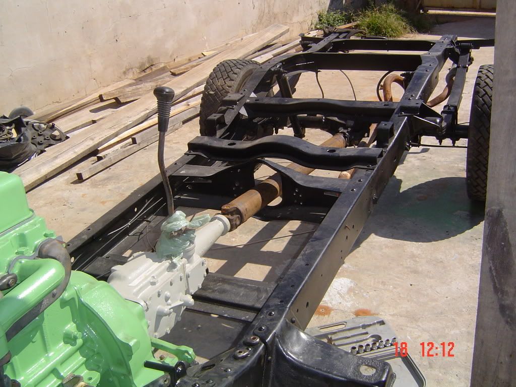

- cfreitasAdmin
- Mensagens : 1124
em Seg 28 Maio 2012 - 15:26

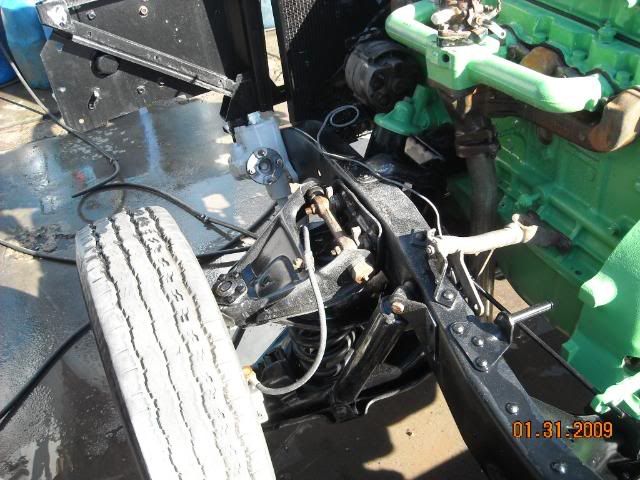

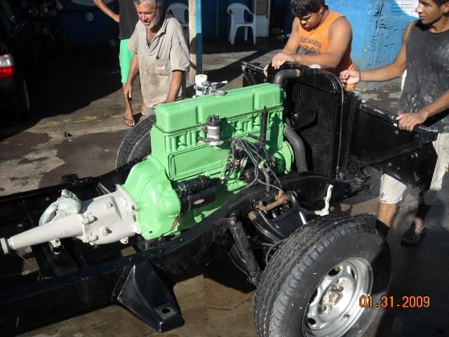

Vamos em frente...
Bate-pedra priginal embaixo da cabine...

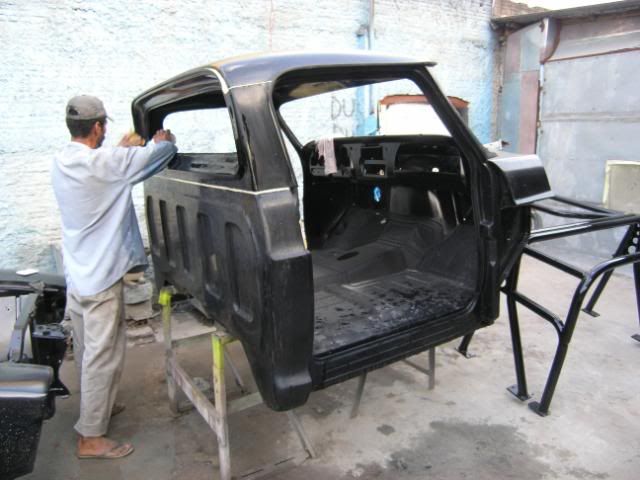

- cfreitasAdmin
- Mensagens : 1124
em Seg 28 Maio 2012 - 15:51

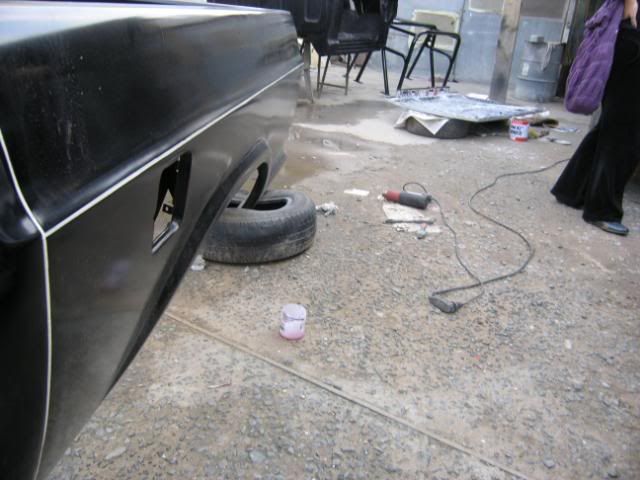

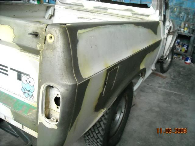

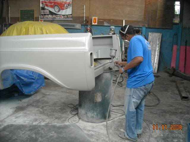

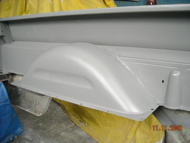

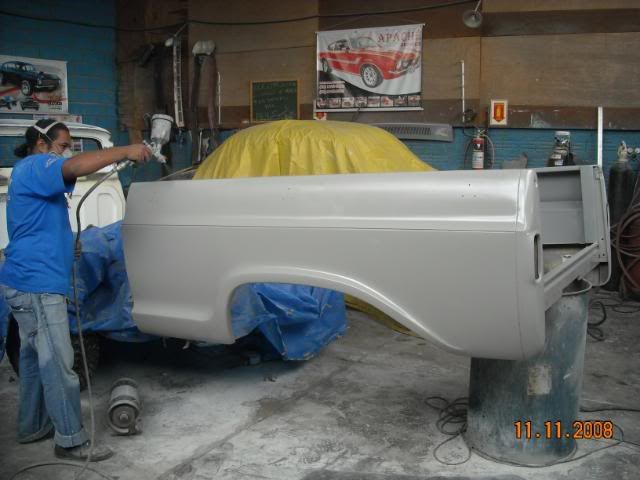

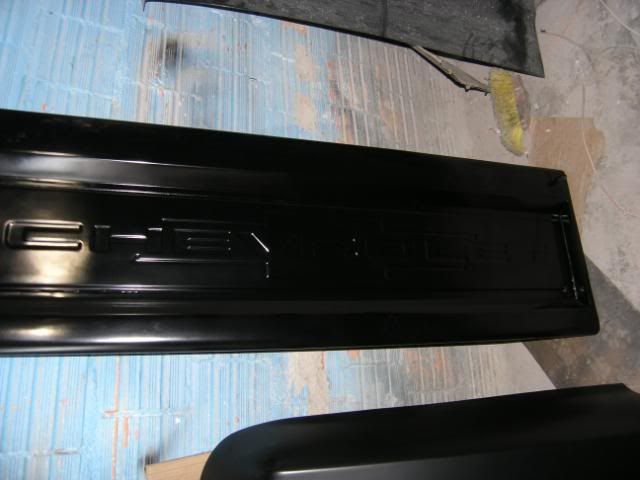

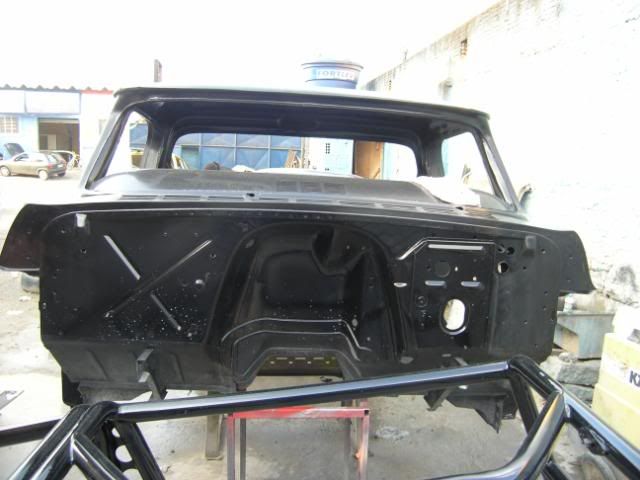

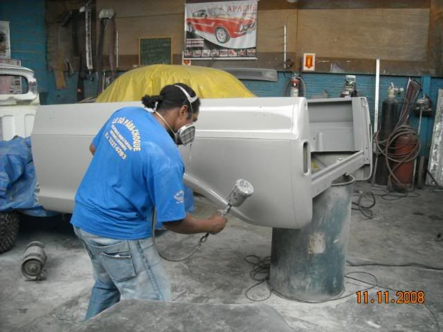

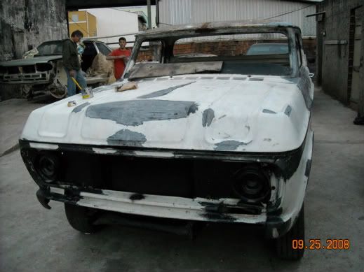

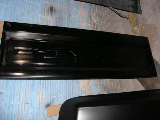

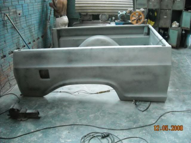

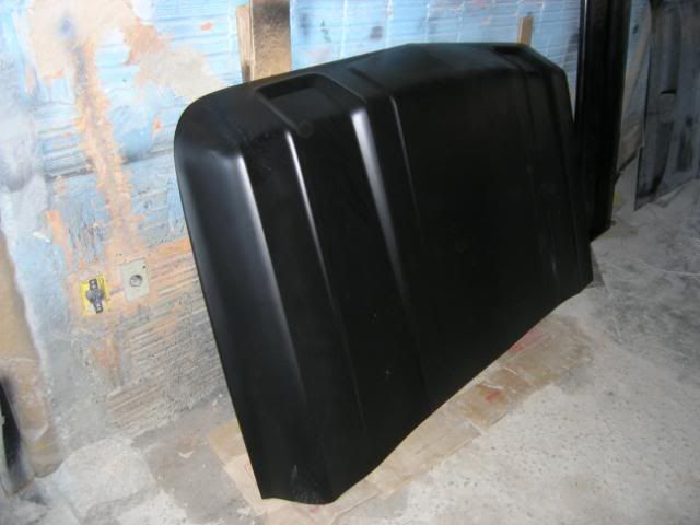

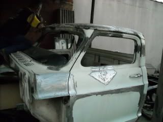

Agora, uma pintura de preto como fundo, para melhor visualizar os defeitos na preparação, após o primer...
