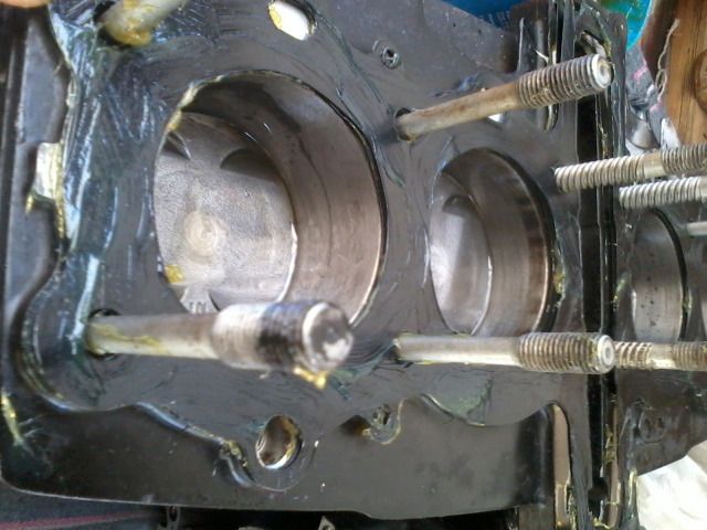

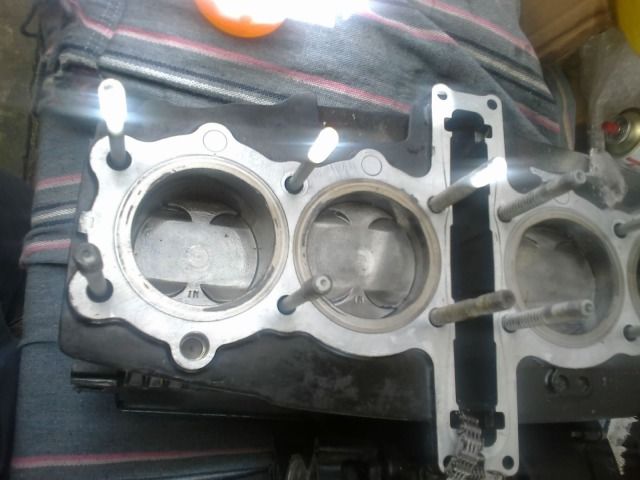

dei uma adiantada no moor da silver hoje,to carregando as fotos no photobucket metal
Re: Geral na Silver na Toca FINALIZADO
em Dom 27 Maio 2012 - 15:56

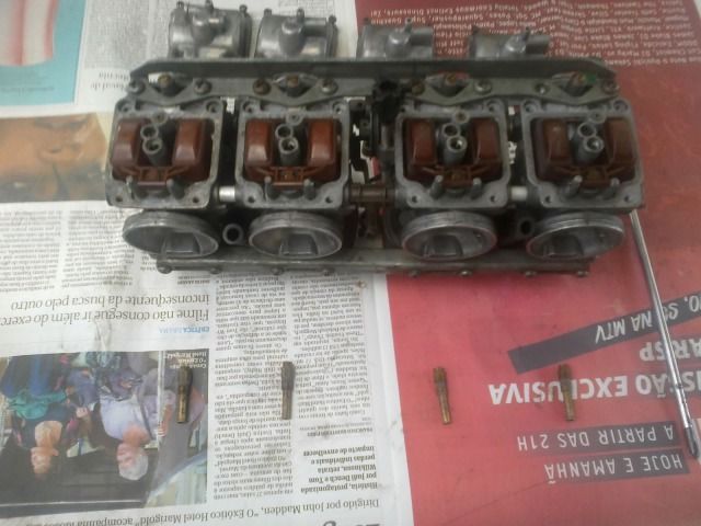

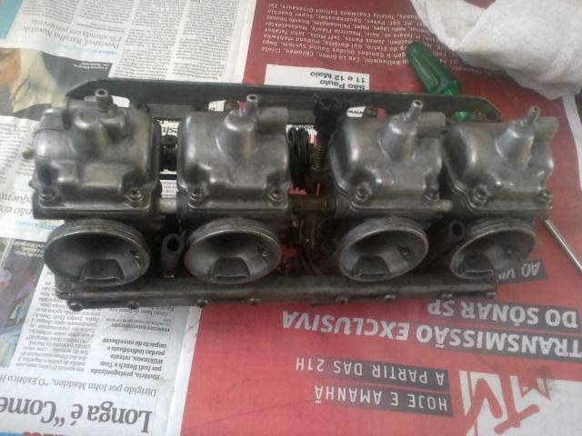

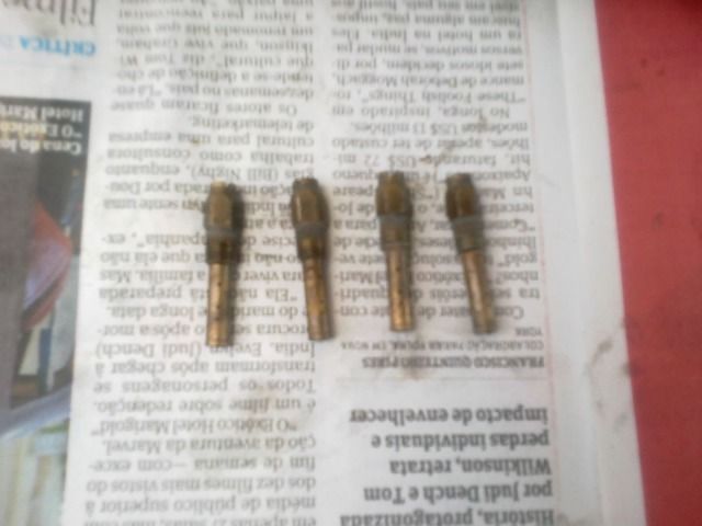

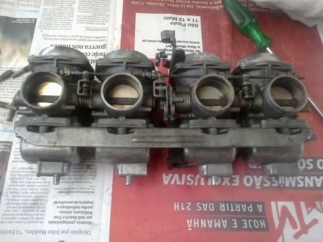

abri os carburador da silver pra tirar as flautas que vou usar nos carbura de hornet
como foram montados

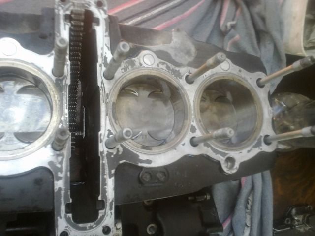

limpando a cola com gasolina e flanela
limpando

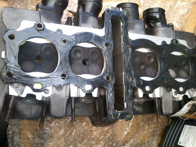

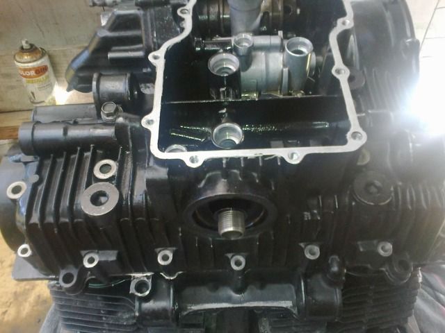

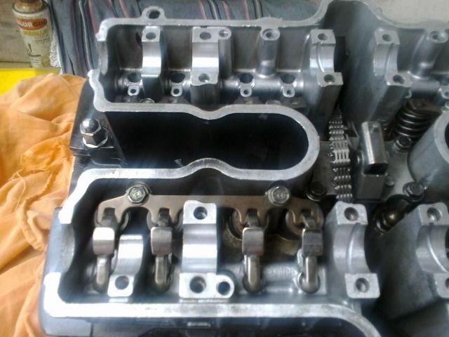

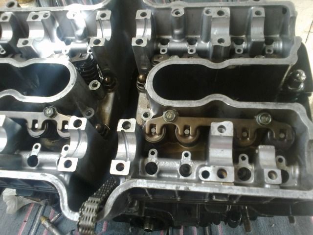

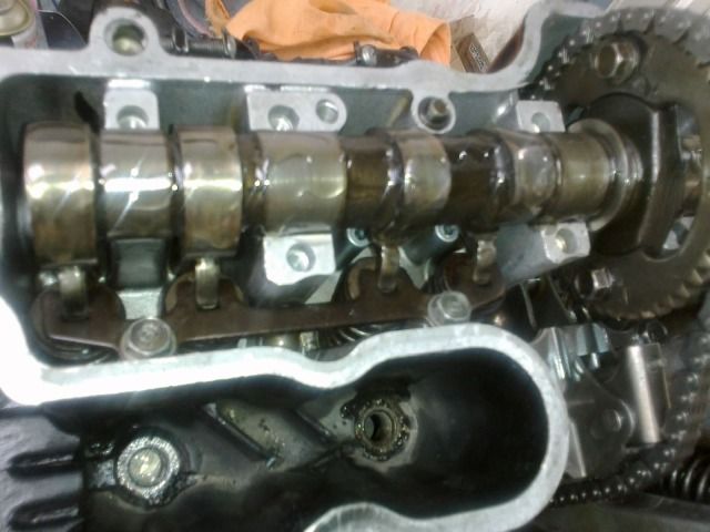

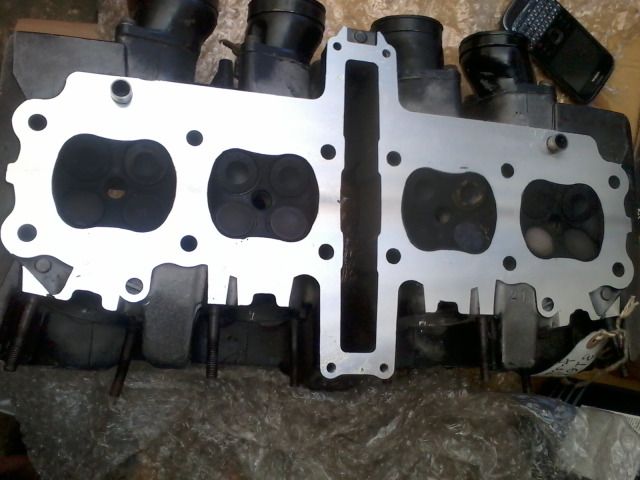

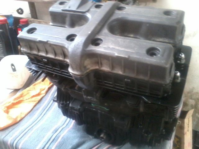

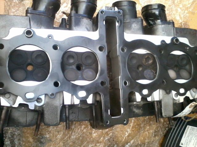

cabeçote
preparando a junta

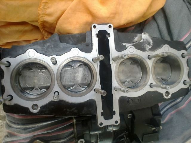

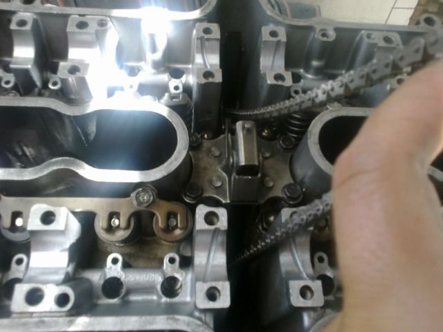

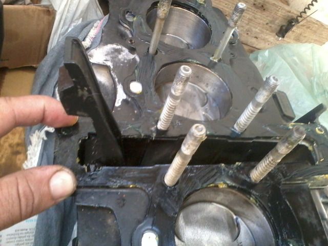

guia da corrente de comando

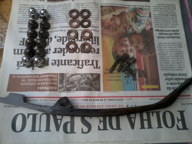

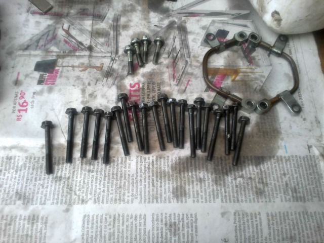

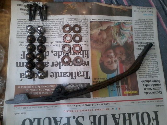

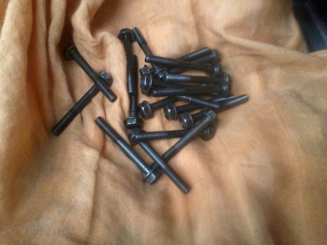

apetrechos que prendem o cabeçote,como tenho o habito de ja guardar tudo separadinho fica facil

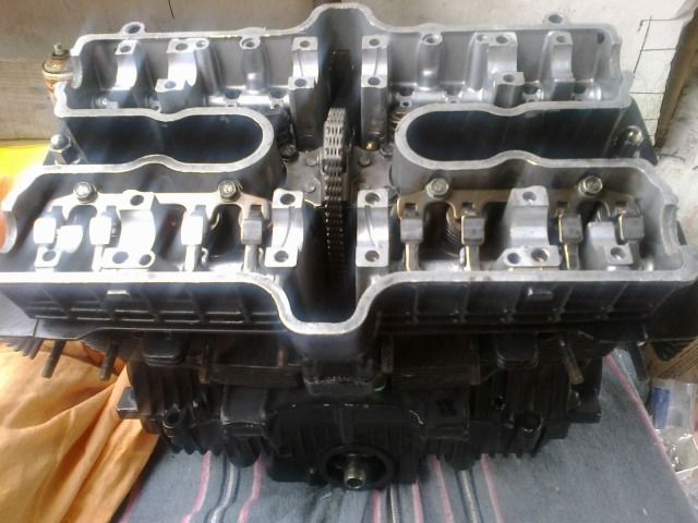

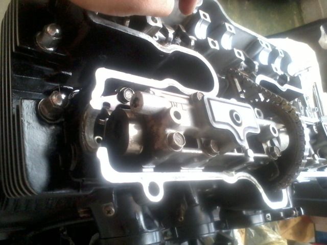

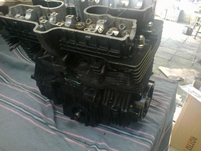

cabeçote no lugar

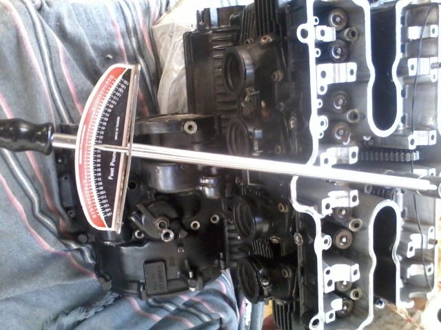

dando o torque no bicho

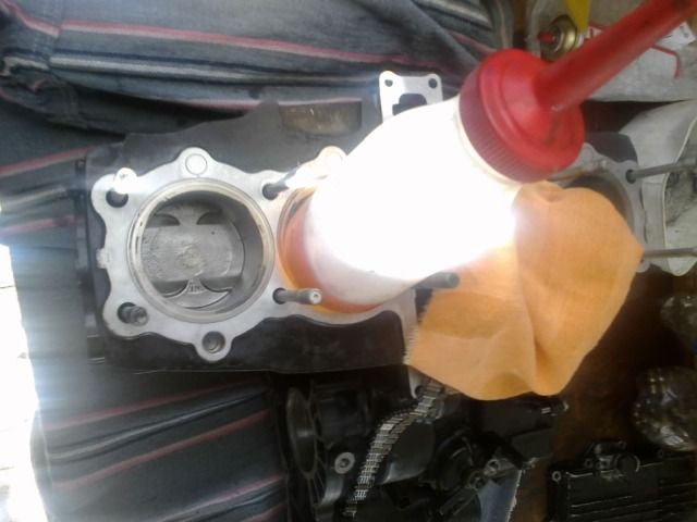

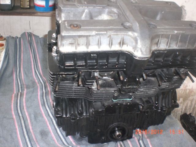

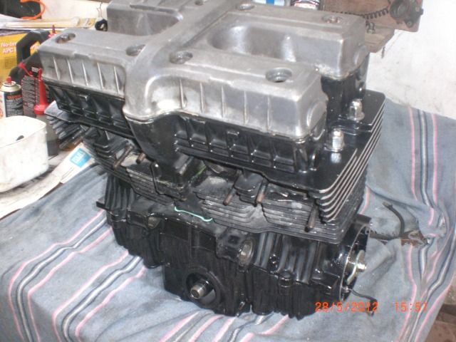

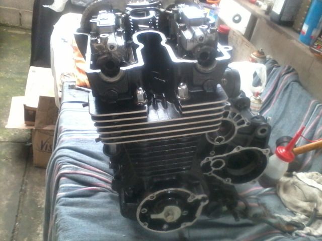

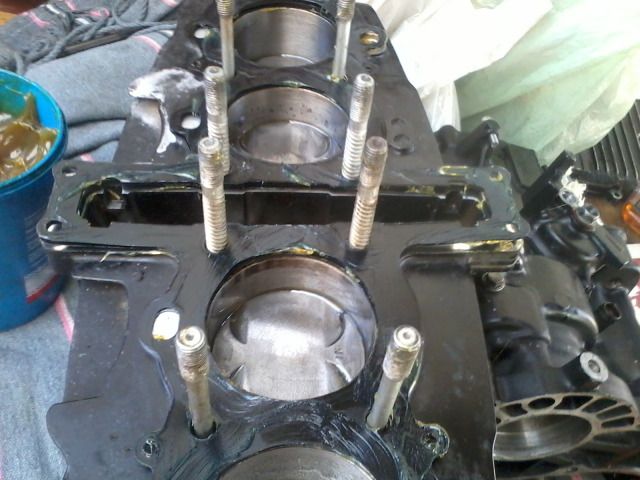

motor de ponta cabeça novamente
óleozinho pa num perder o costume
galoterapia suspensa até amanhã

Ai sim Giu da gosto de ver a bagaça, tudo bem na manha e com bastante Carinho, agora a quela maldita peça que não liberam, isso que da raiva, mais como eu falo tudo tem o seu tempo.
Vamos relaxar e aguardar e não tem outro jeito, do resto ai nem tem o que falar trampo de prima e tudo nos conformes.

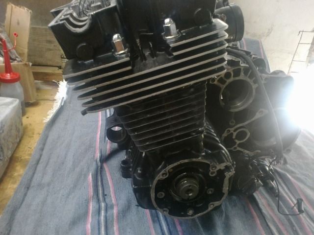

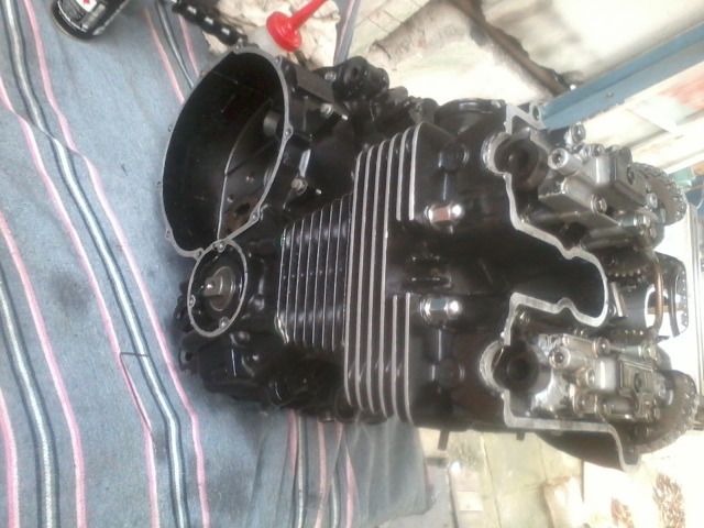

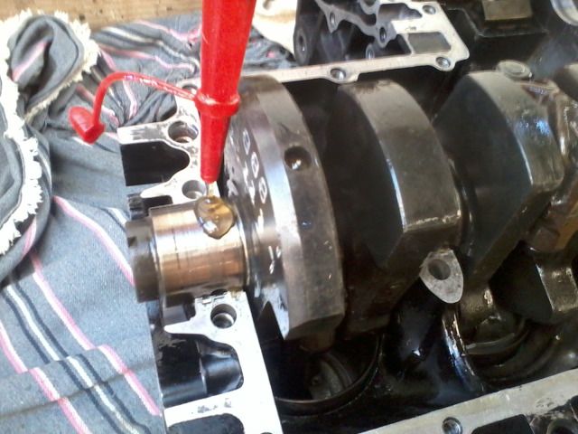

HOJE PELA MANHÃ

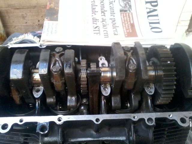

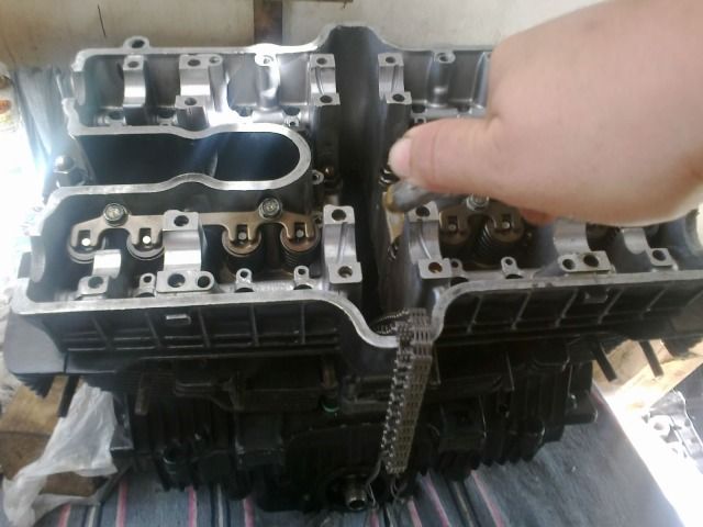

PONTEEI A CARCAÇA INFERIOR NO LUGAR COM 4 PARAFUSOS E 2 BRONZINAS
MOTOR DE PÉ

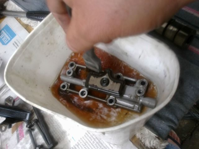

LIMPEZINHA
PEÇAIADA
TENSOR MONTADO
RECOLOCANDO OS TUCHOS DE GOL breja
em Seg 28 Maio 2012 - 18:03

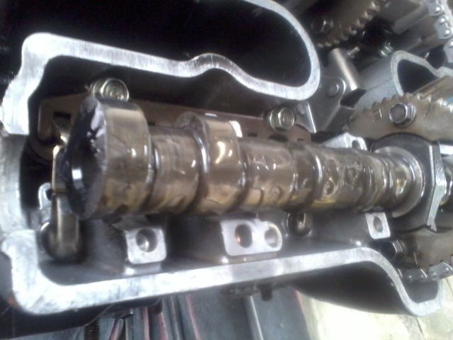

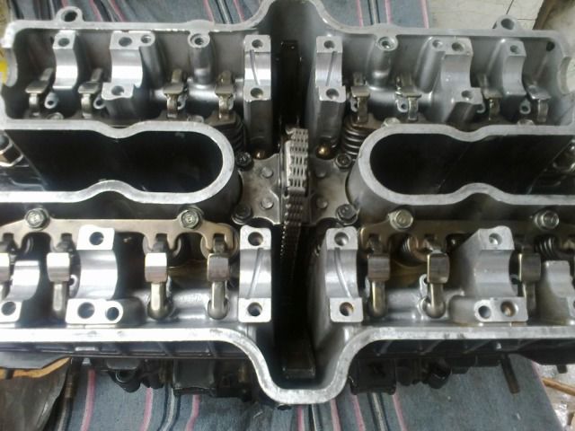

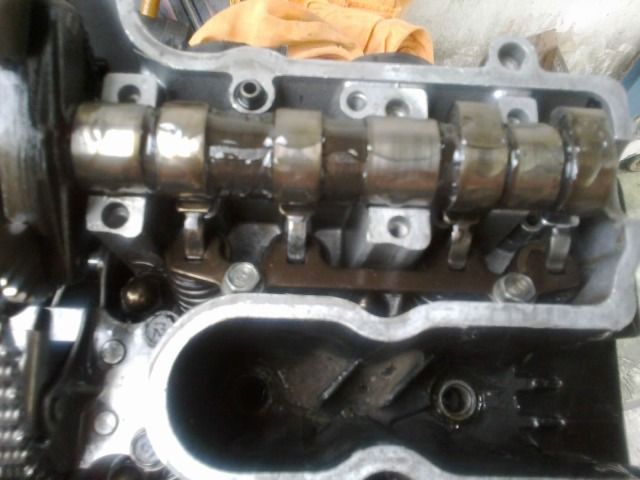

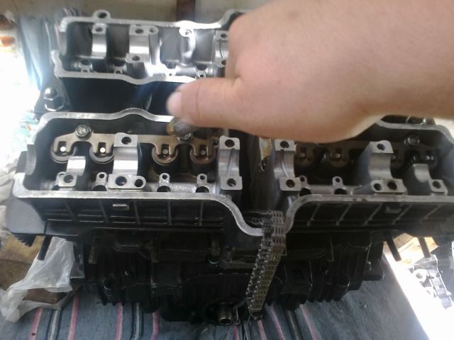

COLOCANDO OS COMANDOS E BEM LUBRIFICADOS
LAVANDO OS MANCAIS
FINALIZADO

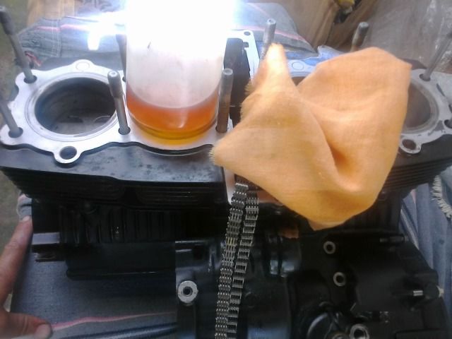

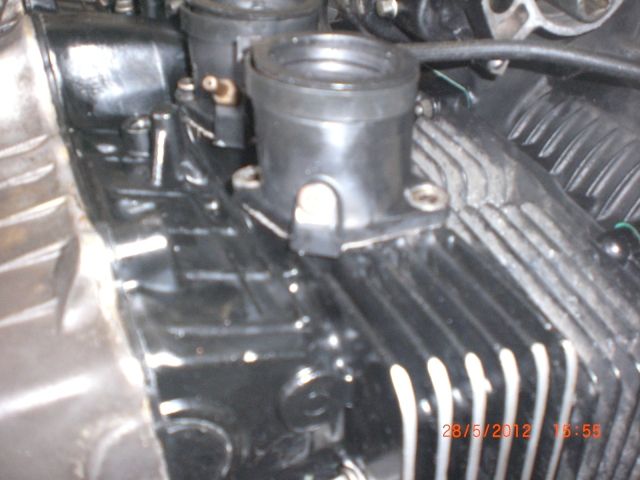

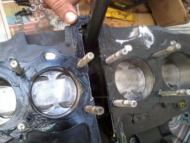

JA QUE VAMOS PINTAR ESSE MOTOR
PARA QUE NÃO REGASSE TUDO AS PEÇAS DE DENTRO DE TINTA E PARA QUE POSSA VIRAR O MOTOR DE CABEÇA PRA BAIXO COLOQUEI UMA TAMPA DE VALVULAS MINHA E ASSIM NÃO APOIAR O MOTOR NA TAMPA CROMADA DO KART

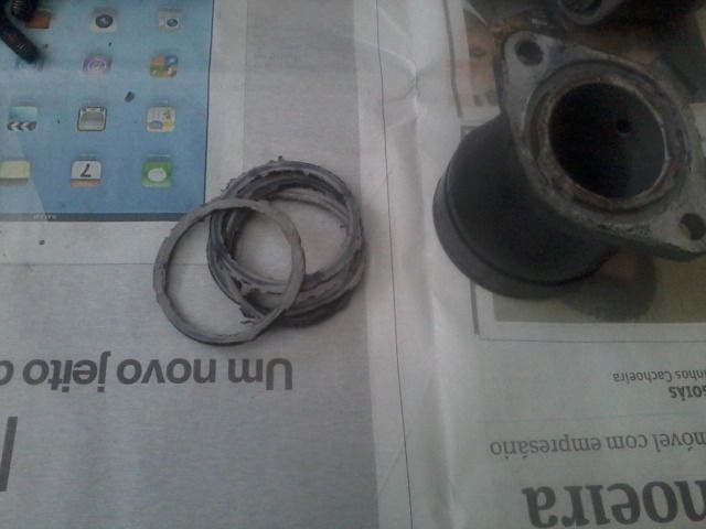

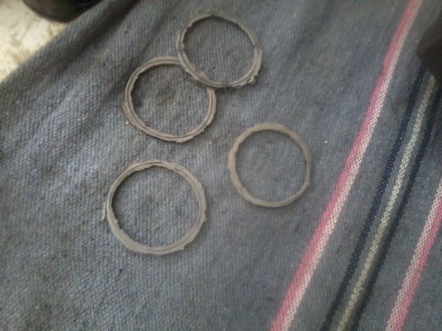

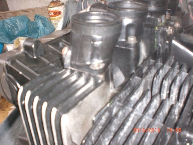

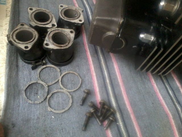

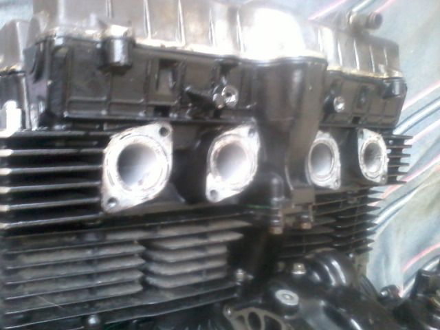

AI COMECEI A PENSAR NOSCARBURADOR DE HORNET E FUI TIRAR OS COLETORES
CADE AS JUNTAS DE BAQUELITE ORIGINAL Interrogação
TAVA TUDO COLADO COM SILICONE MANO
AMANHÃ COMEÇA A FABRICAÇÃO DOS ESPAÇADORES PROS CARBURA NOVO
MOTOR DE BOGA PRA CIMA DE NOVO
