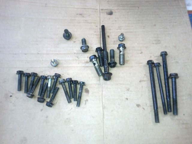

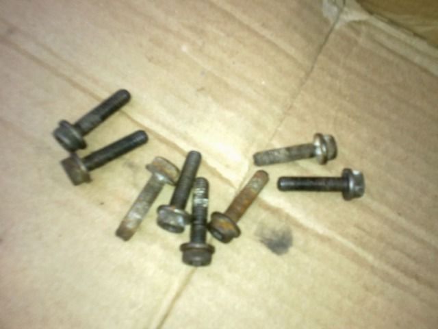

Fernando eis tudo separadinho o que me pediu pra enviar ao Albert pra ele mandar zincar...porem o espaçador do eixo dianteiro do motor não é original esta na parte inferior da foto,voce comprou ele novo né??
bem temos aqui a chance de tornar a red ainda mais bela do que ja é,logicamente ficara a seu criterio como dono da moto e da verba...rsrsr
pois bem tem um parafuso do burrinho que a rosca da tampa deve estar meio capenga pois esmerilharam a rosca para segurar no lugar
eu mando embuchar a tampa aqui com a rosca original fica ótimo até ai sem tretas
e te dou um parafuso original da moto,esse eu tirei da minha galo quando coloquei de inox
esse trio podemos mandar zincar tambem (VEJA BEM DE AGORA EM DIANTE É UMA SUGESTÃO MINHA,EU FARIA POIS FICA MASSA)
os parafusos dos coletores dos carburas os seus estão de inox,é bonito tambem porem pra quem presa originalidade como voces
eu tenho os 8 originais aqui flangeados se tu quiser te dou e ja mando tambem pro Albert e vem zincadinho zerado
visto que tamo com a mão na massa tens a chance de cromar as porcas novas que te arrumei do escape,os parafusos da tampa que no sextavado estão enferrujados e as porcas externas do cabeçote
ai ja separei todos os parafusos do motor
as porcas do cilindro e os parafusos de fixação central do cabeçote
os parafusos de lubrificação,tampa do carter e os que fecham o motor da parte superior
parafusos da parte inferior da carcaça,os tampão allen,2 dos 3 canos de óleo pois o maiorzão voce comprou zero né
a parte os 5 parafusos de mancal que tem um allen trocado e tu comprou todos zeros né,caso for os outros estes ficam....
as tampas pra polir ja que tanto cromo,zincagem verde e polimento é feito no mesmo lugar ja disse e repito se fosse eu faria.....
Fernando apenas lhe sugeri isso vendo a black do Rafa de Sumaré que ta aqui em casa e a moto é bem original veja voce mesmo como é tudo verdinho o original
fotos da black do rafa
ja que não temos de pintar o seu motor pois ele ja ta lindão eu mandaria zincar todos esses parafusos inferiores,superiores,canos e ta,pões allen,e cromar os do cabeçote,tampa de valvulas e escapamento...e o tempo tambem não é impecilio pois segunda cedo mando pro albert e até o fim da semana esta de volta....
no aguardo...abração

Giulliano escreveu:as tampas pra polir ja que tanto cromo,zincagem verde e polimento é feito no mesmo lugar ja disse e repito se fosse eu faria.....
Giu/Albert,
Esta empresa faz também o acabamento escovado como o original das tampas ?? Se fizer, sou um forte candidato, pois não fico feliz quando vejo a tampa do gerador de pulsos (lado esquerdo - Made in Japan) que soltou alguns pontos do verniz e o metal ficou com uma tonalidade diferente.
Albert, caso eles façam este trabalho, será que você consegue umas fotos ?? E, logicamente, sua avaliação.

Vamos lá! Separa por favor os 03 lotes abaixo, e se possível posta fotos deles aqui no tópico para me ajudar a definir.
1) Tampas do cabeçote, tampa do gerador e tampa lateral direita - polir
2) Parafusos da tampa do cabeçote, da tampa do gerador, da tampa do estator, da tampa lateral diretita, porcas do escape e porcas do cabeçote - cromar
3) Kit de fixação do motor e tampas de óleo do motor - zincagem verde oliva
O kit de fixação já foi pintado e está descascado. Não seria interessante retirar a tinta toda antes de zincar?
Quanto aos demais parafusos e tubos que você postou, preciso da ajuda do Humberto para definir se será zincagem preta ou verde oliva. Acho que os parafusos da tampa da embreagem também são verde oliva.
Vamos nos falando!

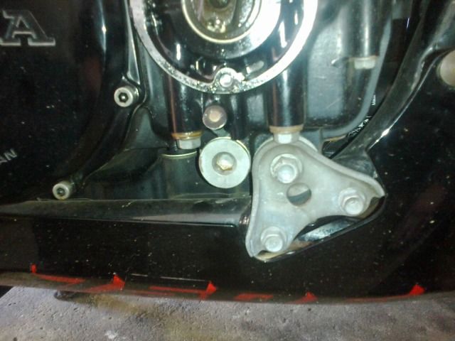

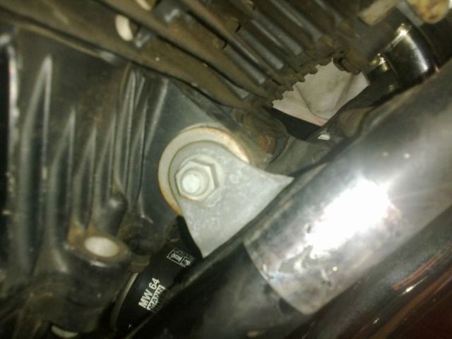

Fernando,
No item 2 os parafusos da tampa do gerador, da tampa do gerador de pulsos e da tampa do lado direito são de inox e não precisam ser cromados (opinião minha);
Olhei no motor da minha Black só para tirar a dúvida; não tem nenhum parafuso ou peça com galvanização preta. Todos(as) são galvanizados em verde oliva escuro.
Me adiantando ao Giulliano, estes suportes do motor que estão pintados, fique tranquilo, para poder fazer a galvanização o pessoal da empresa tem, obrigatoriamente, que retirar a pintura senão a galvanização não "pega" na peça. E pelo serviço que já fiz em outras motos que tive, se as peças forem pré-polidas o resultado da galvanização fica ainda melhor, pois caso haja pontos ásperos devido a ferrugem ou imperfeições do metal esses sinais permanecerão, porém, galvanizados.

Humberto D'Imbério Ferrac escreveu:
boa garoto......abçs
