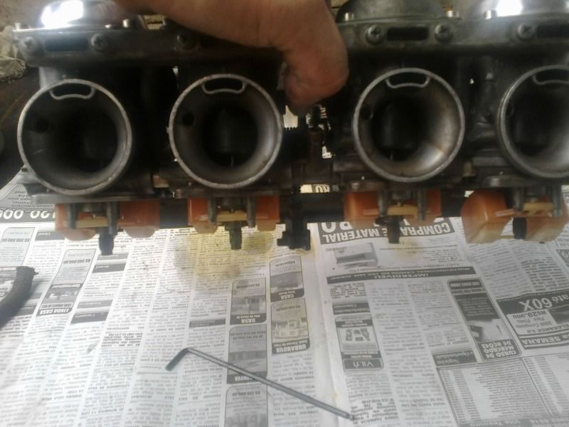

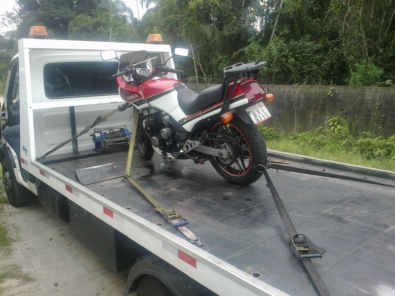

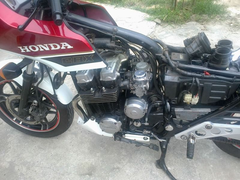

Vitoretti me ligou ontem dizendo que a moto após alguns tempos parada não pegava mais....
disse a ele pra tirar o tanque,drenar as cubas,por gasolina nova e tacar fogo pra ver
e nada de pegar,e me disse que a gasolina não descia....
então ele decidiu mandar a motoca pra ca pelo guincho do seguro

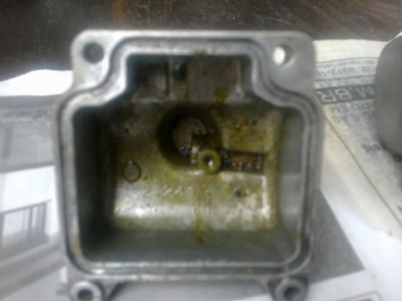

tentei funcionar ede fato nem sinal e de fato a gasolina não descia mesmo

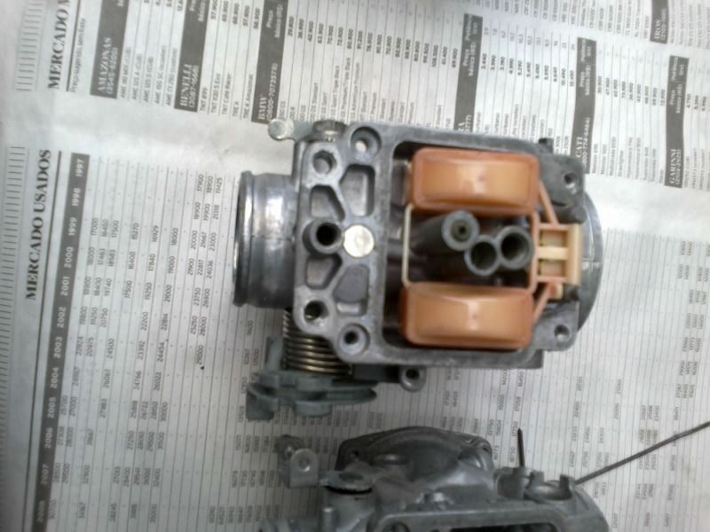

saquei os carburadores
estavam parecendo o hulk por dentro de tão verdes

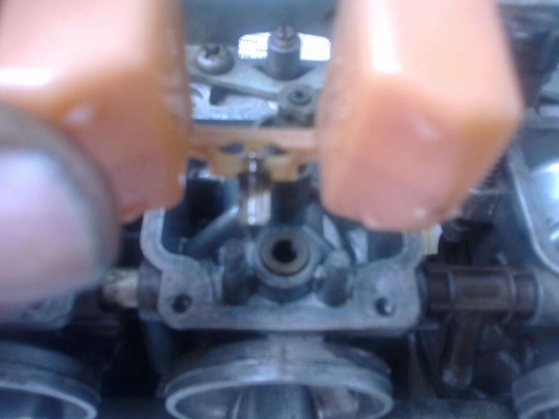

Re: Galo Vitoreti FINALIZADA
em Ter 30 Out 2012 - 21:15
devido a qualidade lixo de nosso combustivel no brasil ocorreu isso
ja vi uma bóia encantar mas 3 é dificil em
só a quarta funcionava

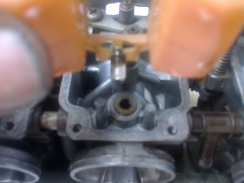

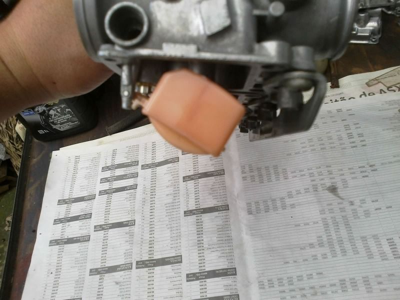

em Ter 30 Out 2012 - 21:18

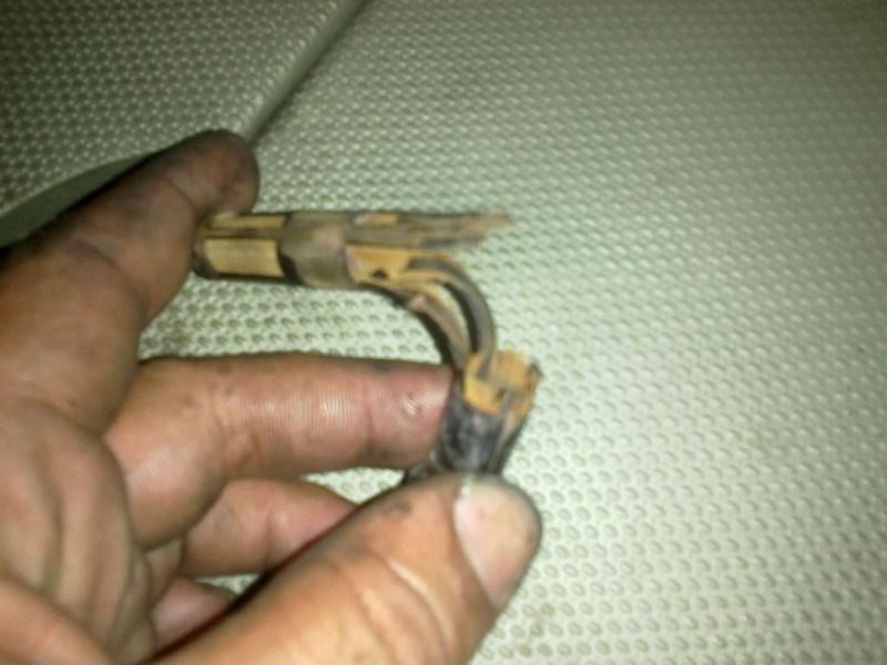

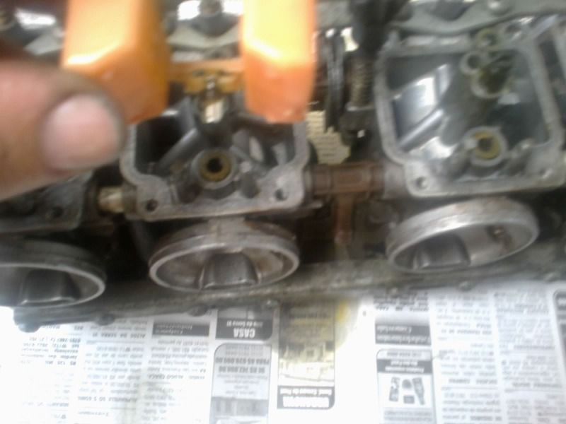

quase quebrou as bóias na hora de tirar pois as agulhas estavam coladas na sede

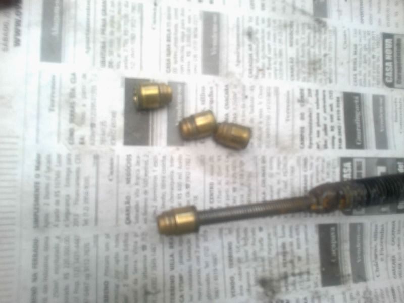

em Ter 30 Out 2012 - 21:21

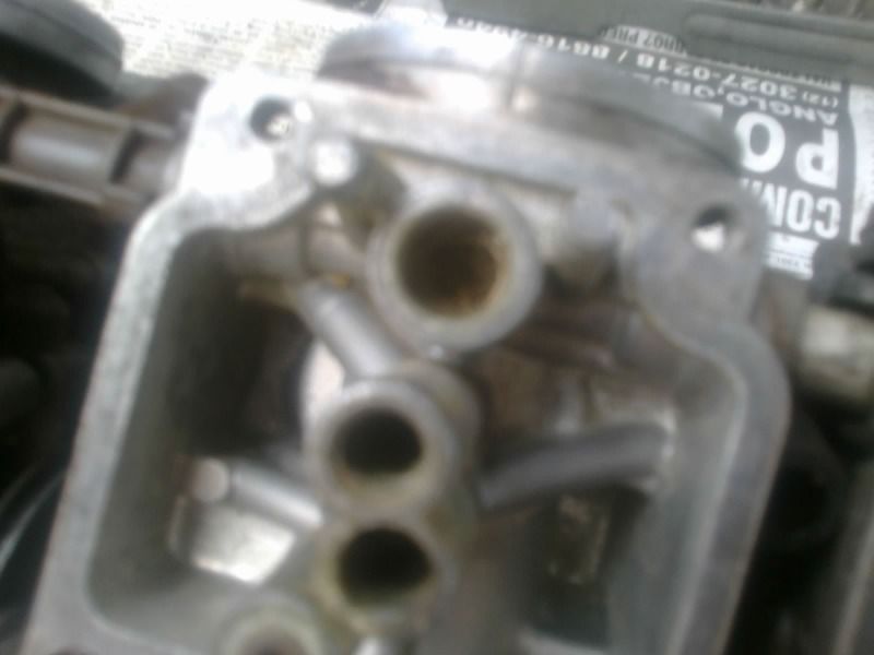

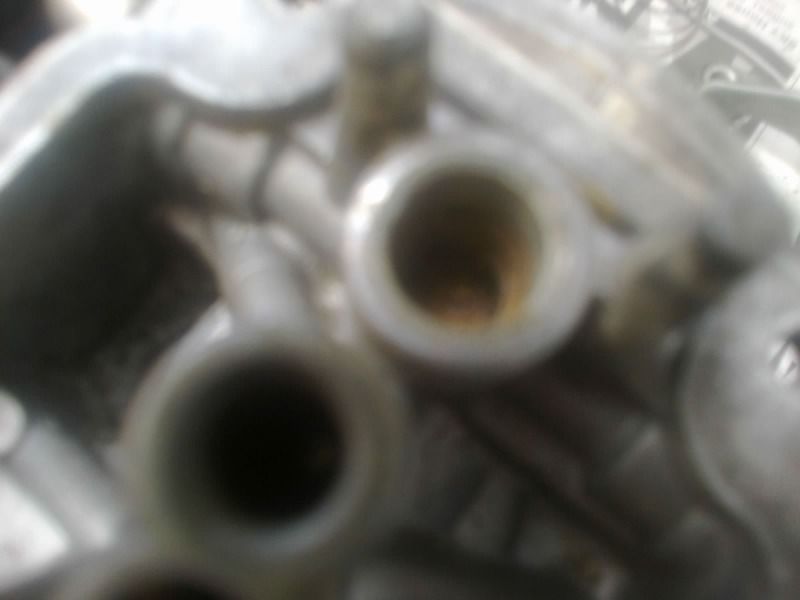

em Ter 30 Out 2012 - 21:22

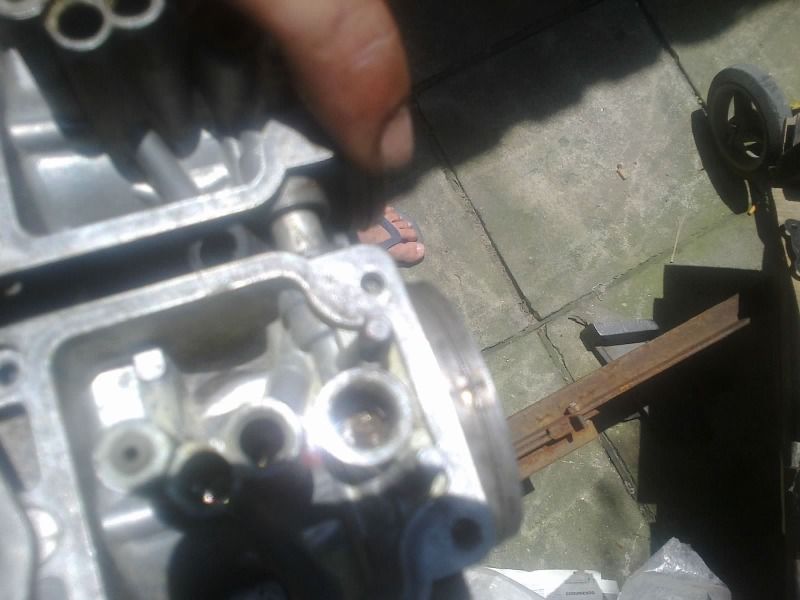

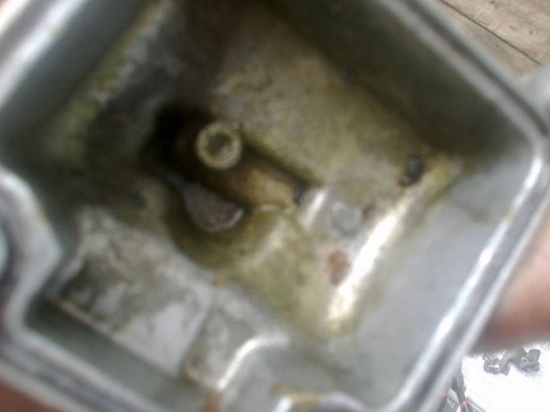

ja que entre as sedes e o carburador é inacessivel pra lavar e devia estar fudido de sujeira tambem

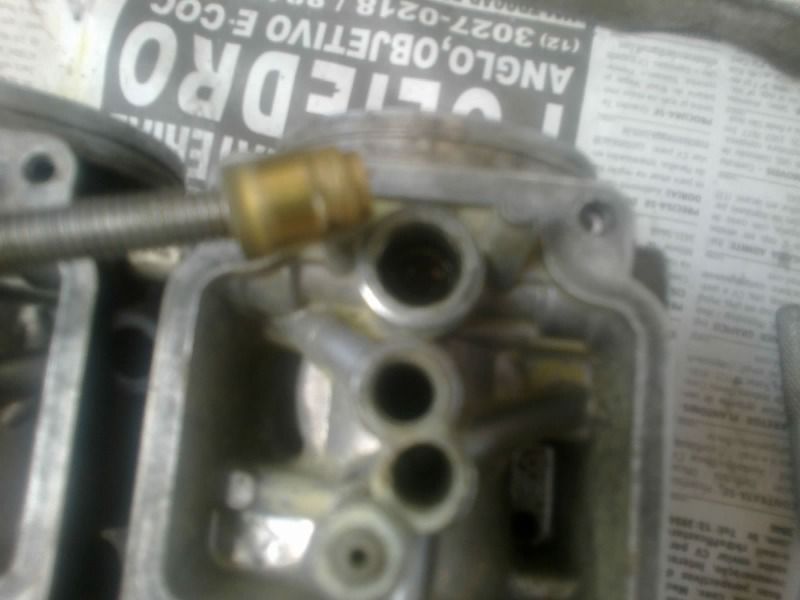

em Ter 30 Out 2012 - 21:24

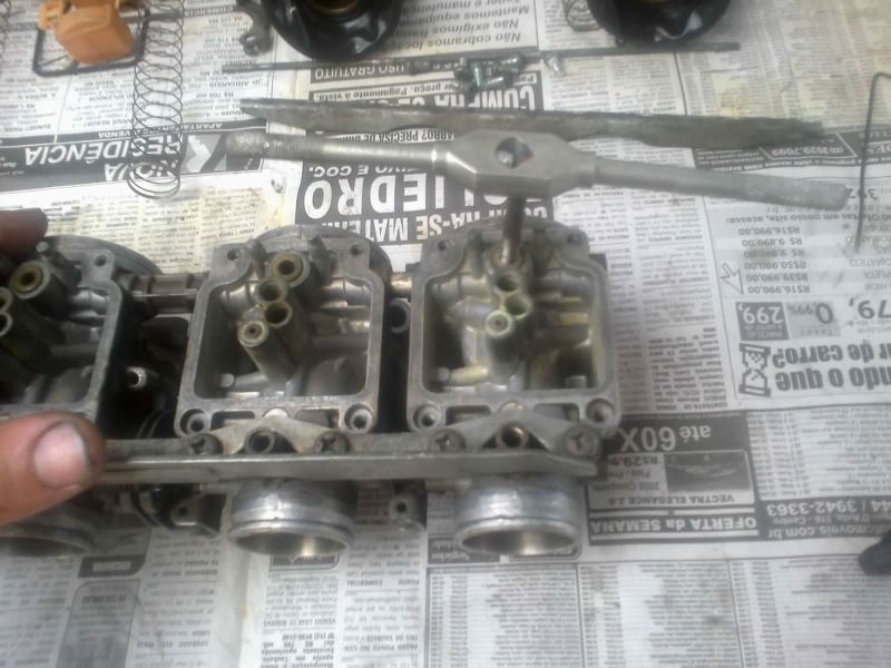

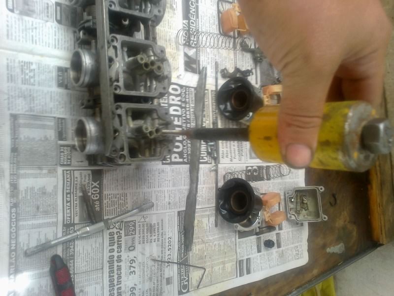

tentei fotografar a sujeira

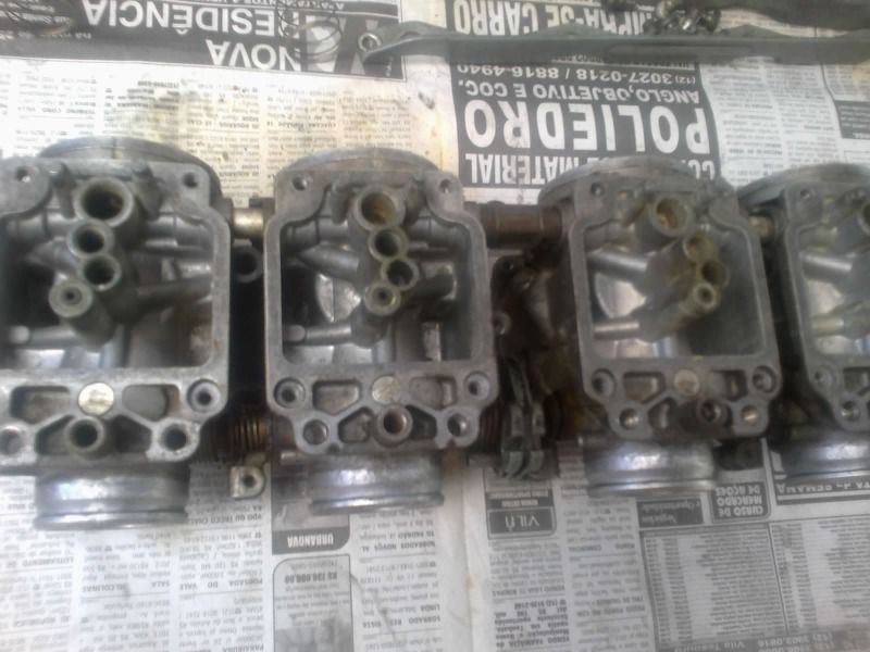

em Ter 30 Out 2012 - 21:27

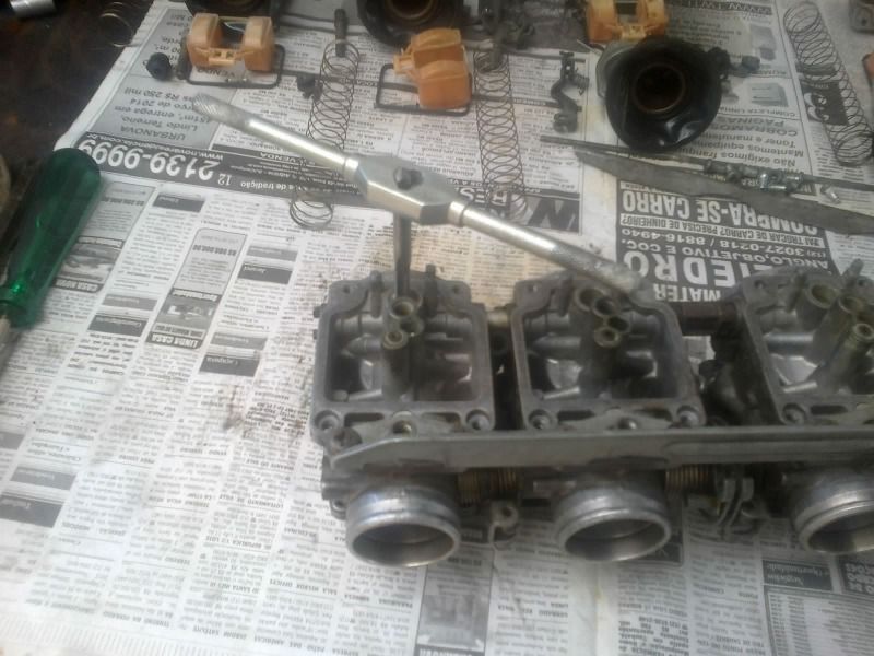

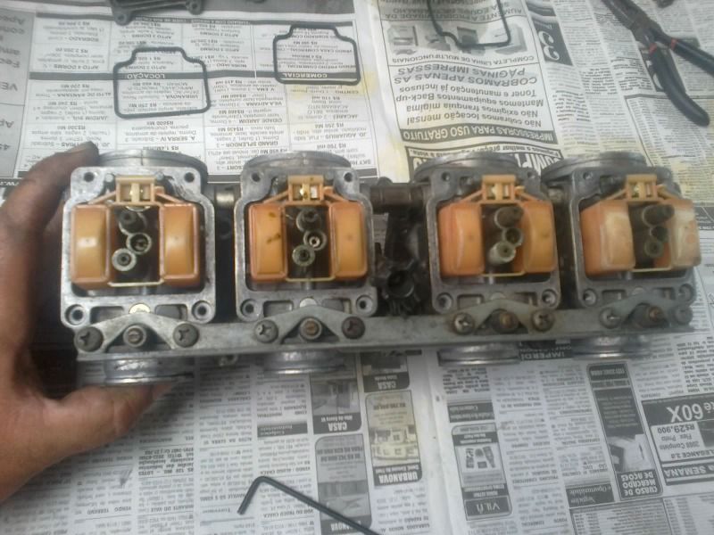

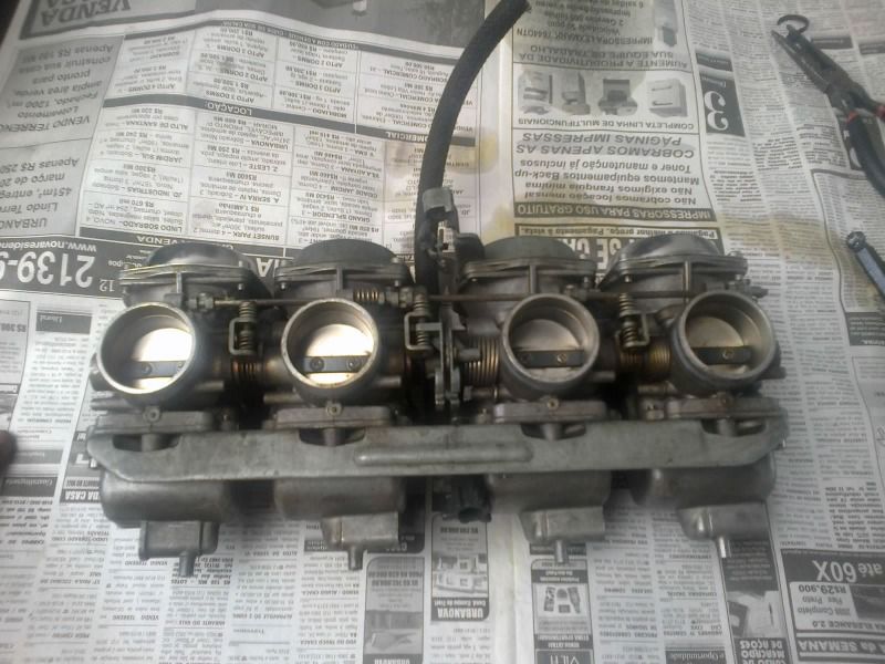

carburadores desmembrados
em Ter 30 Out 2012 - 21:29

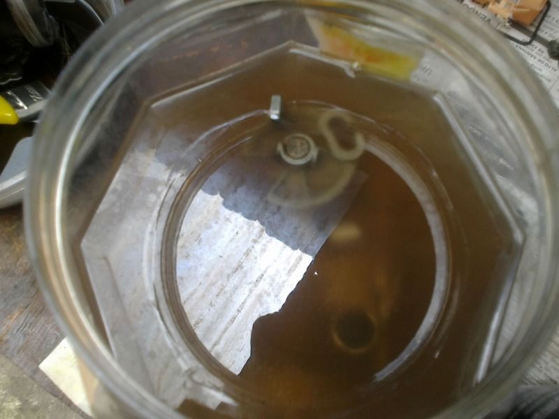

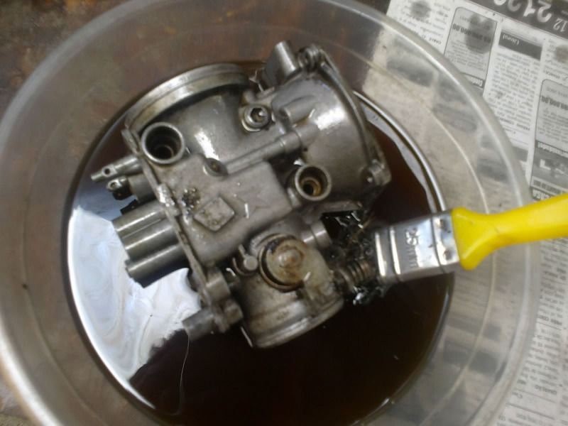

lavando provisoriamente os carburadores
de molho no produto special

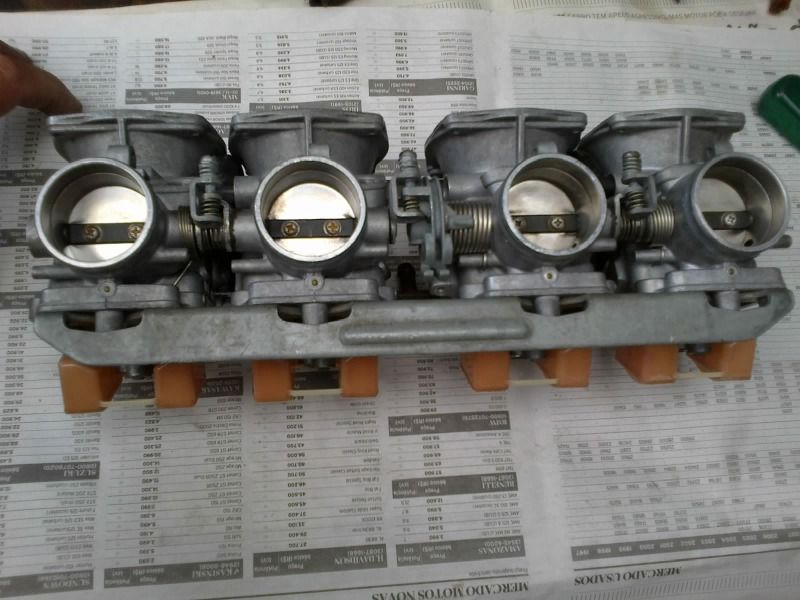

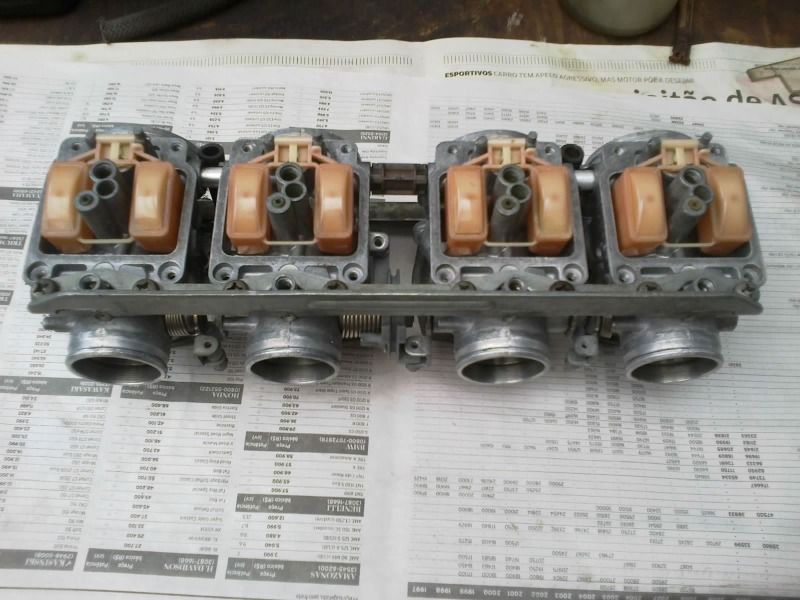

em Ter 30 Out 2012 - 21:33
após o banho

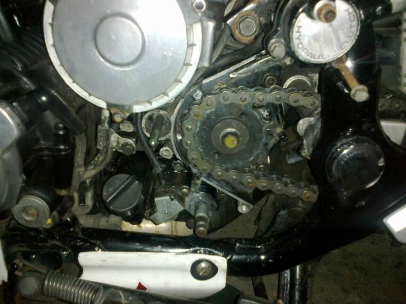

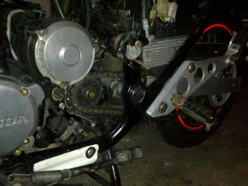

Vitoretti a relação esta ok mano.....só estava um pouco frouxa a corrente
tirei até a tampa pra inspecionar o pinhão e ta tudo massa
ai montei novamente a tampa,ajustei a corrente lubrifiquei ela e ja era

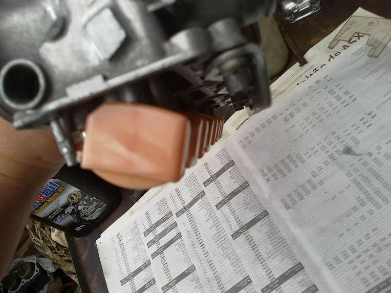

Vitoretti um diafragma do seu carbura esta furado,até me esqueci de fotografar mas amanhã providencio
seria interessante trocarmos os 4 para que trabalhem em sincronia total
eu procurei nas minhas peças de carburador e não achei nenhum de material compativel ao seu
o Santoro vende uns bão,se alguem tiver o email dele e puder ajudar
ou na general voce acha isso dai
só para que tu saiba essaé a peças,são 4 desses

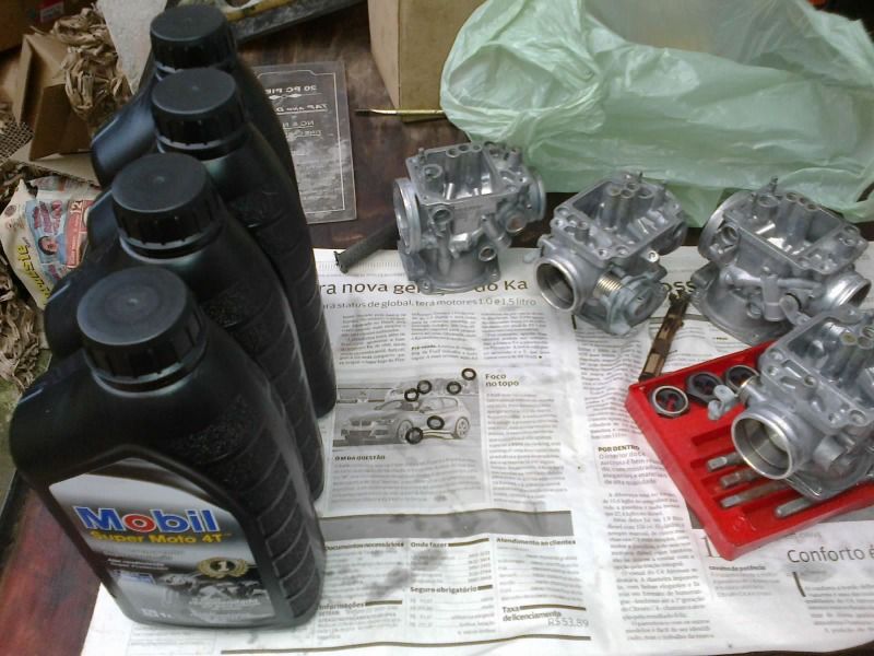

VITORETTI AS PEÇAS CHEGARAM BELEZA,CONFERI TUDO E ESTA TUDO PERFECT O QUE TE PEDI,AMANHÃ POSTO UMAS FOTOS DAS PEÇAS QUE TU MANDOU
NÃO MEXI NELA ESSE FIM DE SEMANA PORQUE A MINHA NAMORADA QUE É DE STO ANDRÉ VEIO PASSAR O FERIADÃO AQUI COM EU,E JA QUE MINHA VIDA URTIMAMENTE TEM SIDO GALO NO CAFÉ DA MANHÃ,ALMOÇO E JANTA EU PERCISAVA DAR UMA ESPAIRECIDA RSRSR
JA PROVIDENCIEI OS ORINGS NOVOS DAS JUNÇÕES DOS CARBURADORES
E O ÓLEO TAMBEM
VEREI SE CONSIGO TERMINAR ELA E REGULA-LA AMANHÃ.....ABRAÇÃO

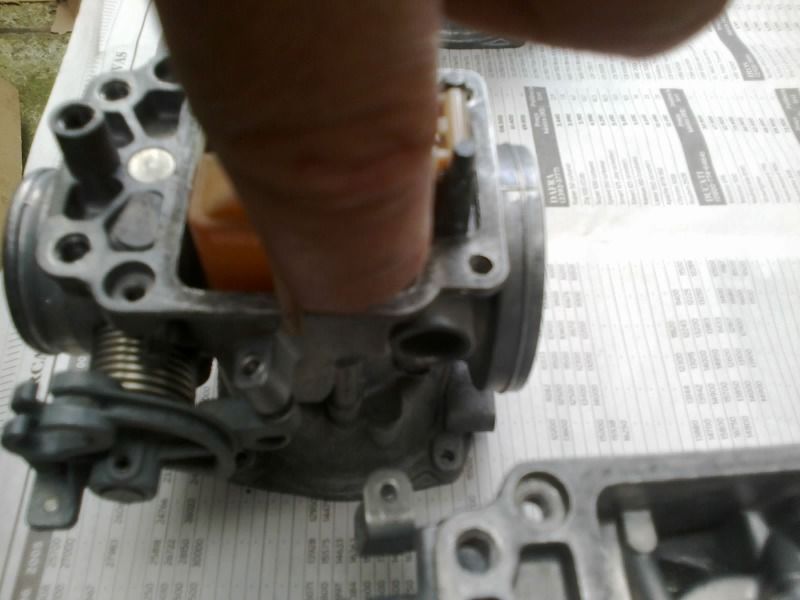

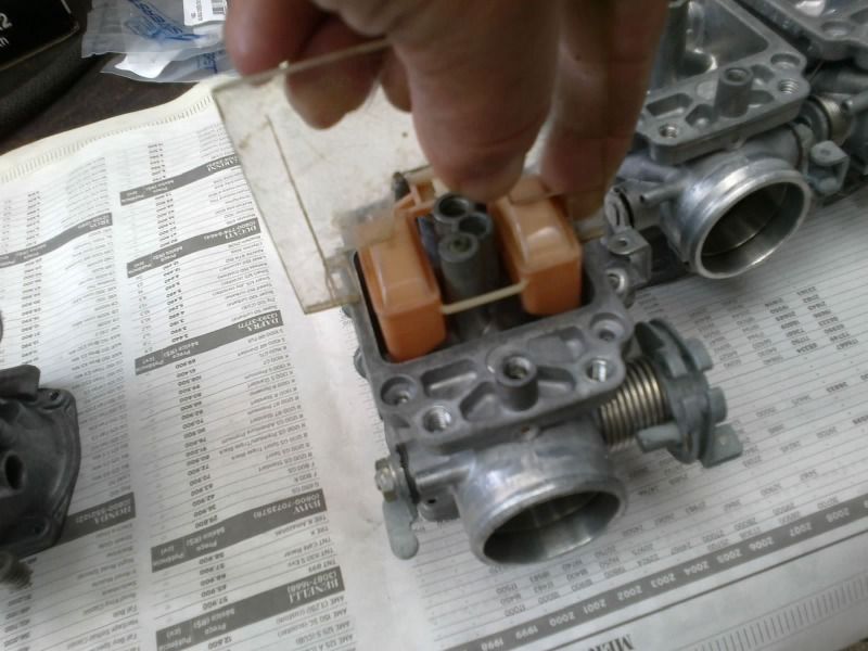

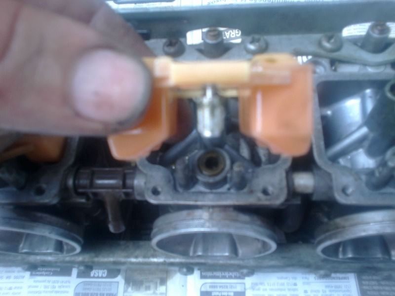

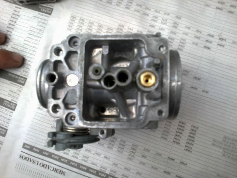

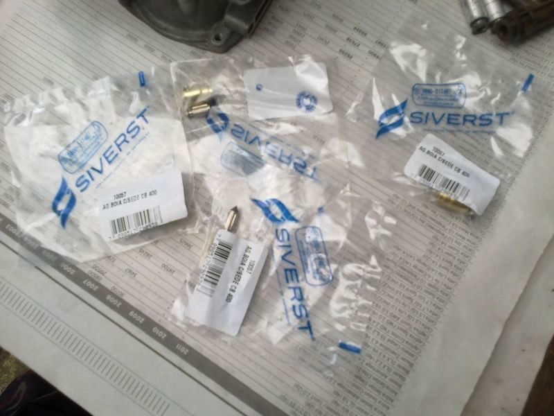

sedes e agulhas novas de cb
a primeira colocada
até chegar no nivel preciso da bóia é treta em....
em Seg 5 Nov 2012 - 22:48
repetindo o processo nos 4
em Seg 5 Nov 2012 - 22:50

agora proseia certinho as bóias
