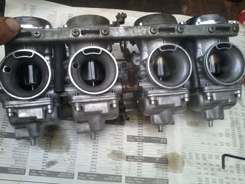

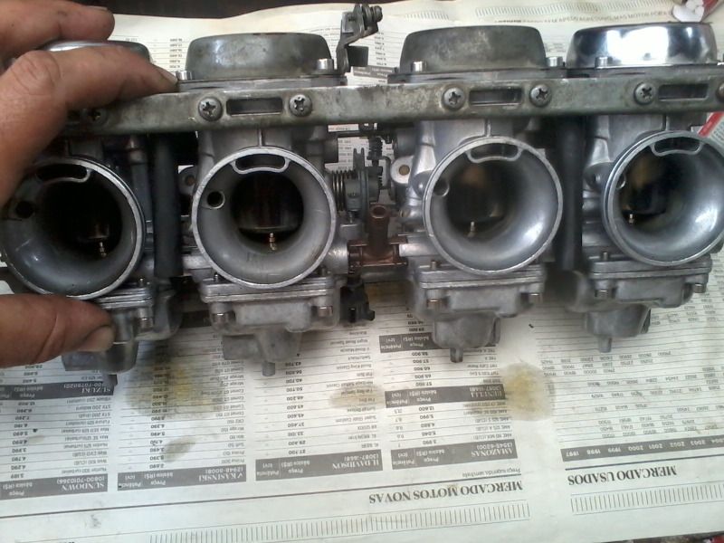

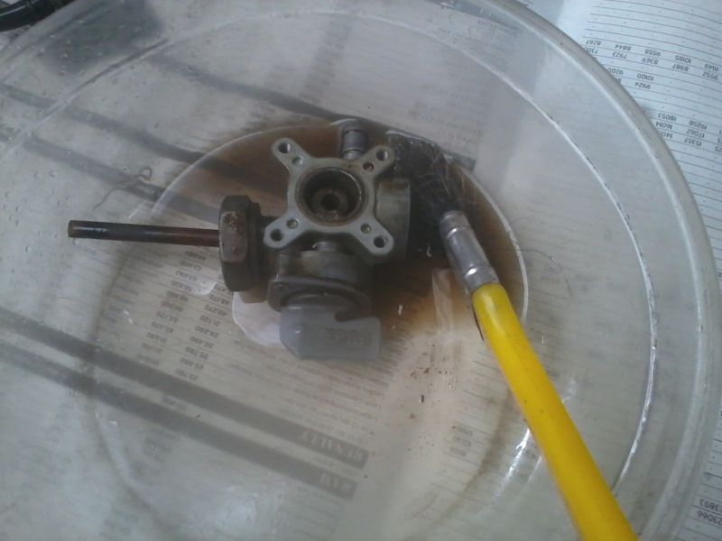

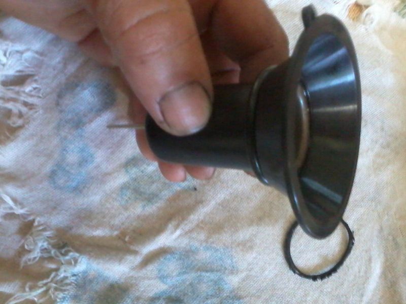

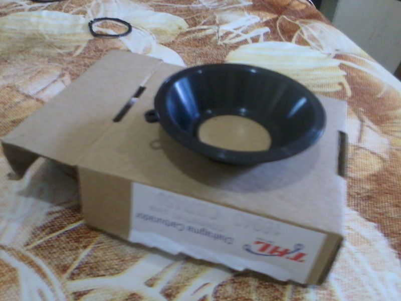

diafragma
problema é que eles eram originais e sairam todos rasgados
tive de botar na agua quente pra amolecer todos eles pra poder pescar o pedacinho que ficou dentro,pense no trampo que deu isso
Re: Galo Vitoreti FINALIZADA
em Seg 5 Nov 2012 - 23:09
repetido o processo em todos 4

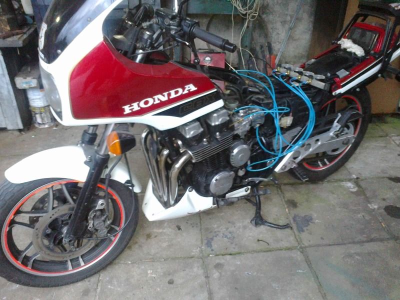

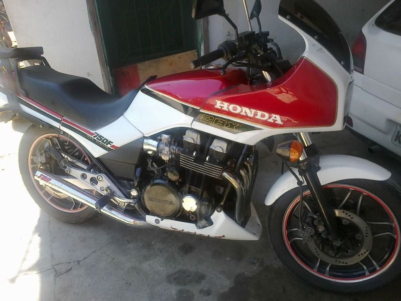

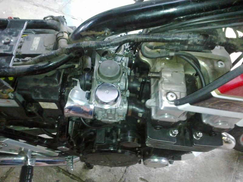

carburas no lugar
boa demais essa galo,foi por gasolina,carregar a bateria e após 5 meses parada pegou de estalo

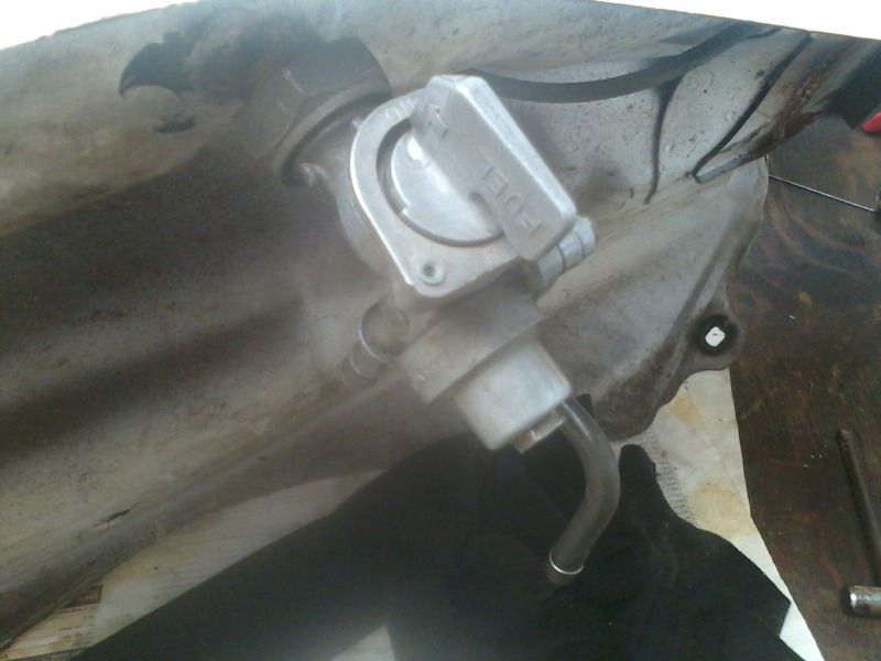

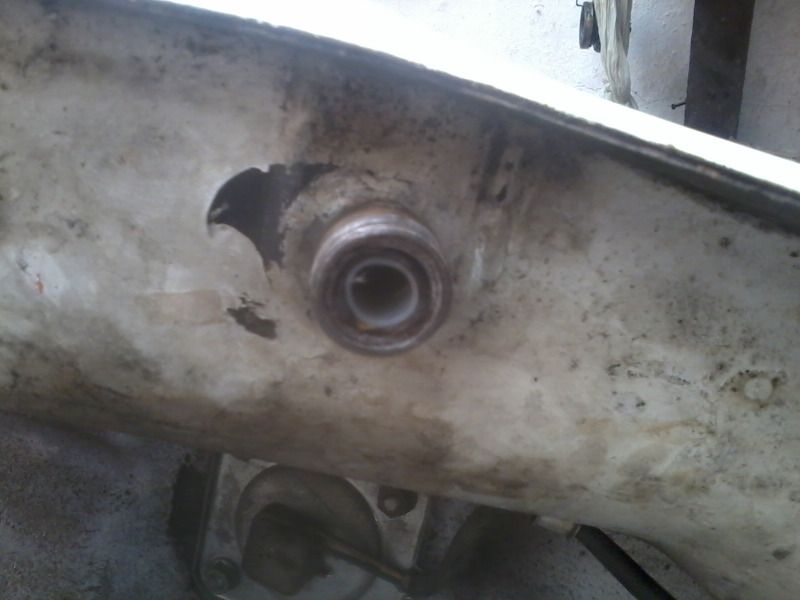

torneira toda aberta pra revuisão
trocado o diafragma que dilatou ao desmontar a torneira

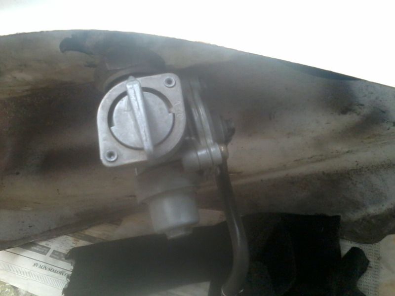

torneira montada
abastecido com gasolina boa e aprovada a torneira

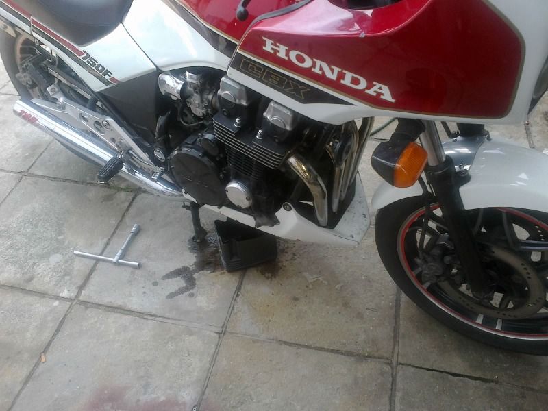

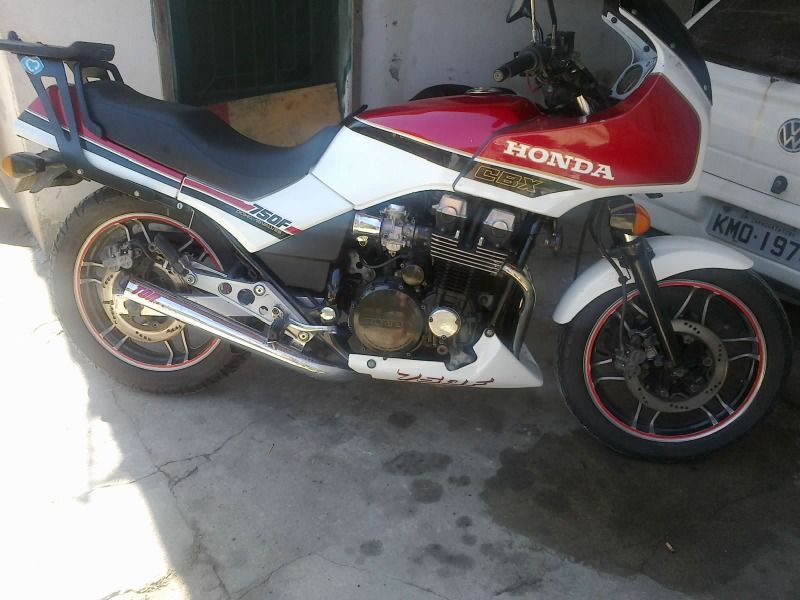

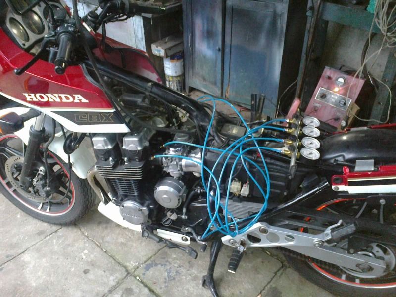

equalizando a motoca

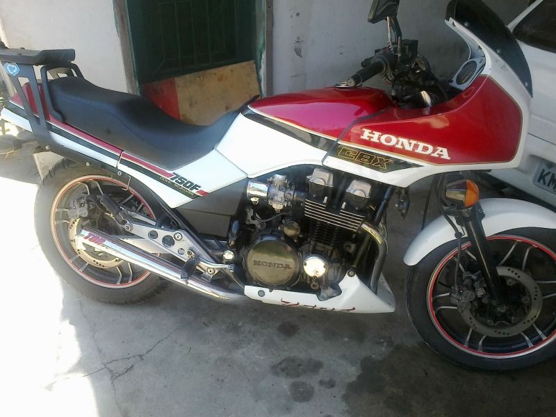

eis o resultado,amanhã é dar um role nela pra esquentar e assim trocar o óleo e reapertar os parafusos que foram mexidos quando eu revisei ela toda e PAU NO GATO

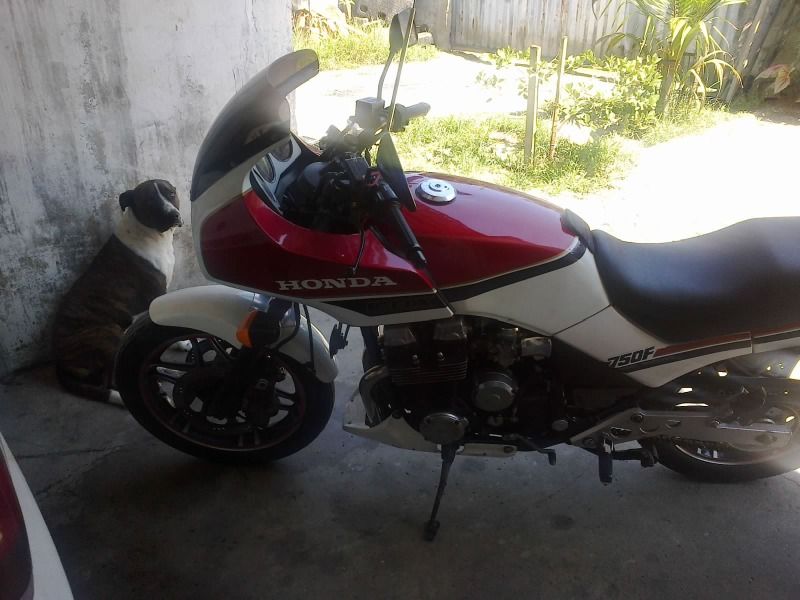

Valeu rapazes
dei um role nela agora cedo e ficou um aço

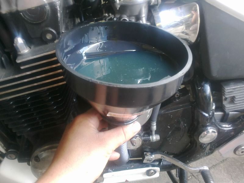

ai voltei pra trocar o óleo
ja após drenar óleo e o quadro
ja era motoca finalizada
