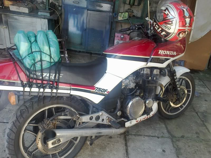

motoca chegando
Galo Vitoreti FINALIZADA Foto2060

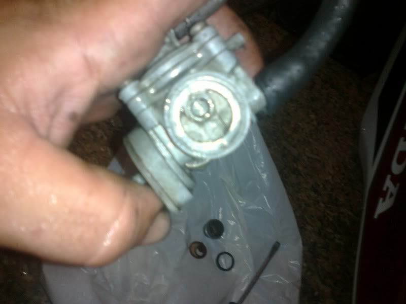

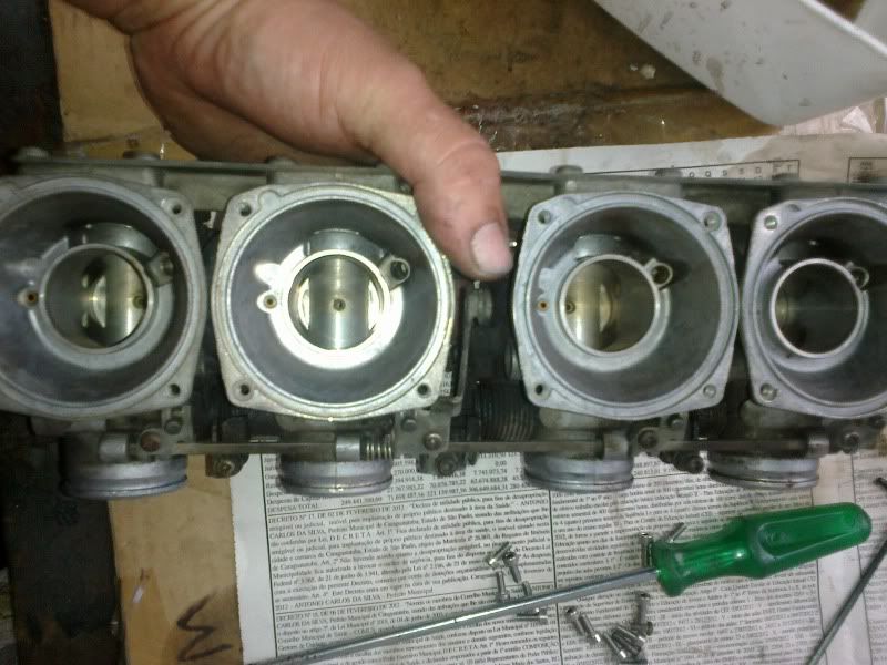

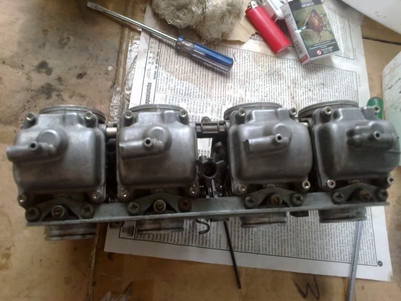

carburadores fora
Galo Vitoreti FINALIZADA 23022012606
Galo Vitoreti FINALIZADA 23022012608
Galo Vitoreti FINALIZADA 23022012609

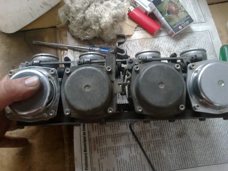

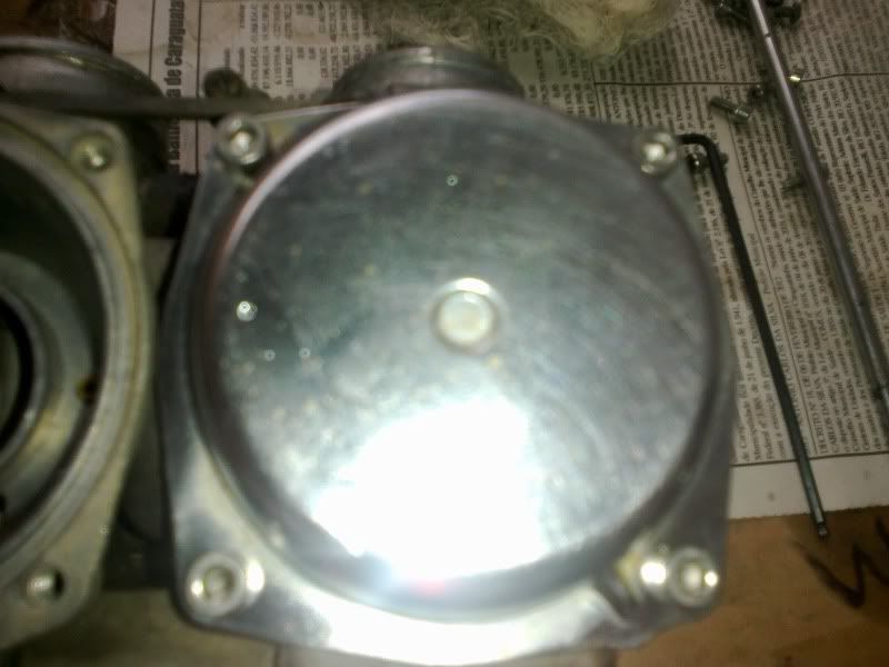

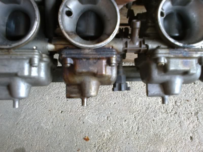

merejando gasolina nas junta das cubas
Galo Vitoreti FINALIZADA 23022012610

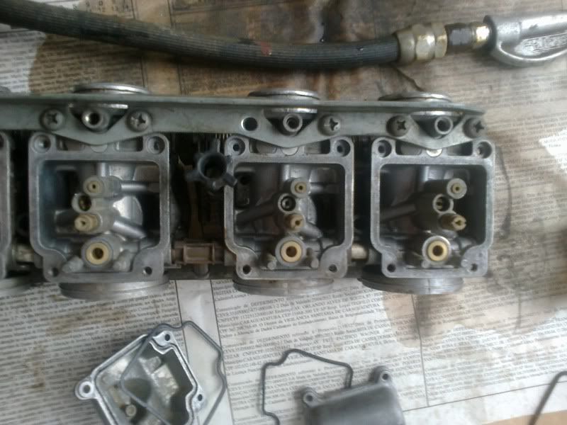

abertos
Galo Vitoreti FINALIZADA 23022012611

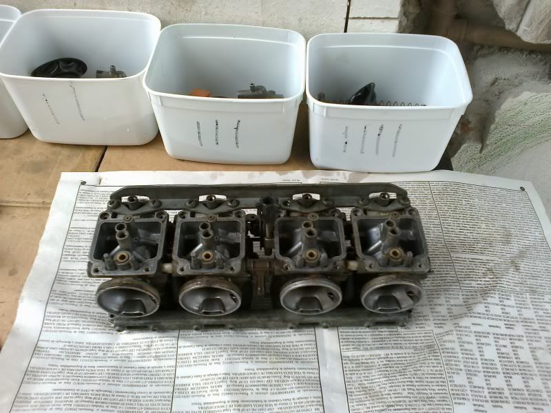

Galo Vitoreti FINALIZADA Empty Re: Galo Vitoreti FINALIZADA
Qui 23 Fev 2012 - 21:13
lavados
Galo Vitoreti FINALIZADA 23022012623
Galo Vitoreti FINALIZADA 23022012613

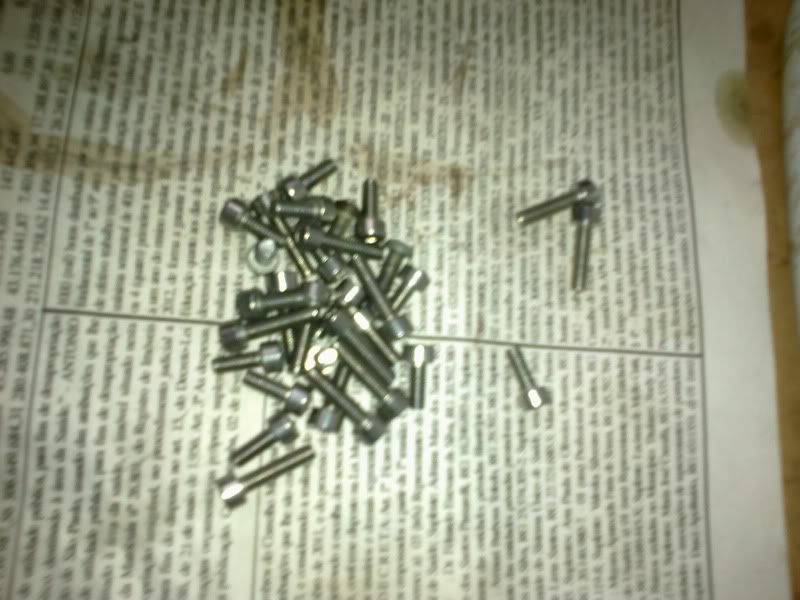

parafusos de inox pra substituir os velhos enferrujados
Galo Vitoreti FINALIZADA 23022012617
juntinhas novas pas cubas
Galo Vitoreti FINALIZADA 23022012616

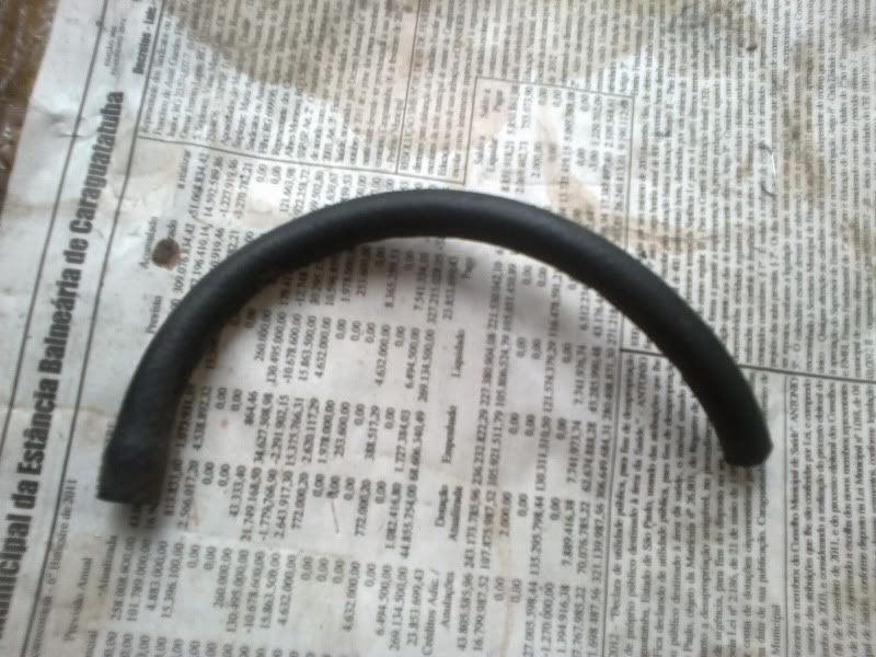

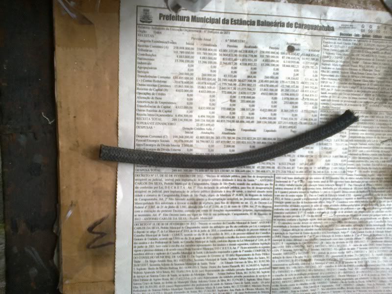

mangueira de gasolina nova revestida em malha
Galo Vitoreti FINALIZADA 23022012631
para substituir a velha que estava muiiiiiito dura e ressecada que só saiu da torneira cortada...
Galo Vitoreti FINALIZADA 23022012632

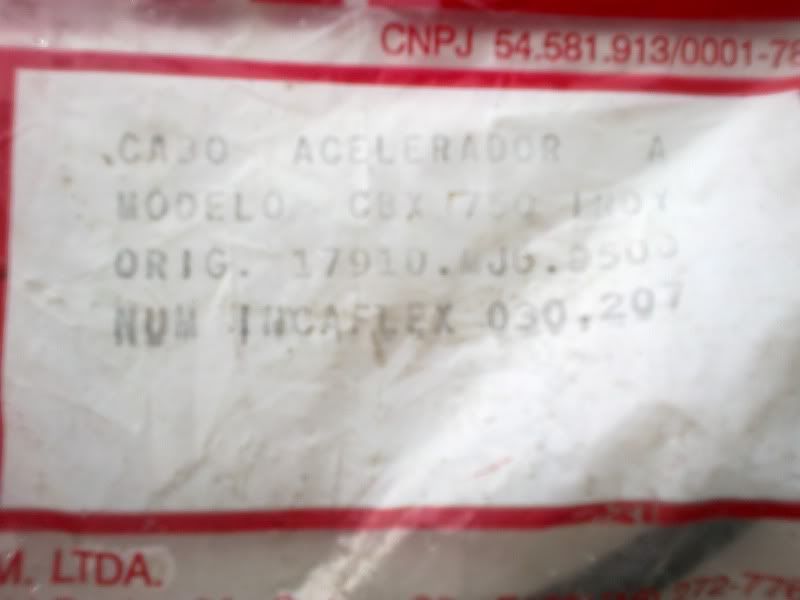

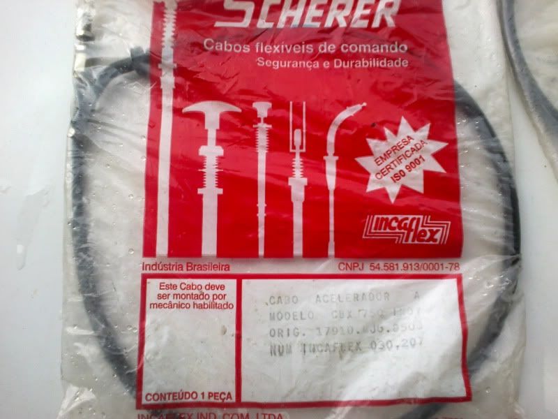

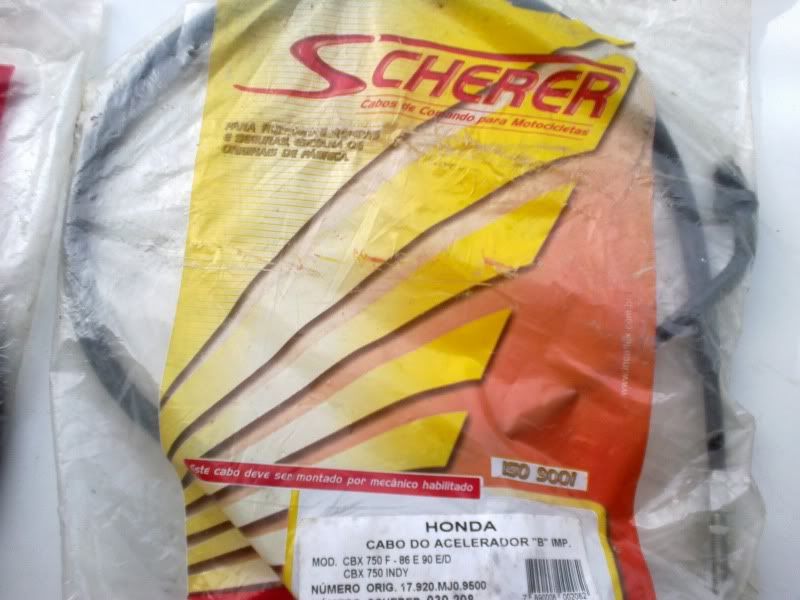

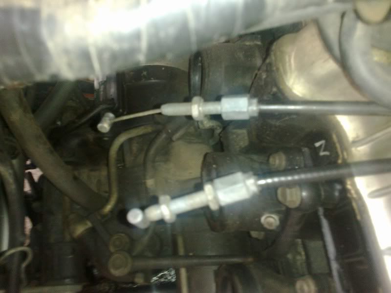

cabos de acelerador que estavam na moto
Galo Vitoreti FINALIZADA 23022012645
cabos novos
Galo Vitoreti FINALIZADA 23022012634
Galo Vitoreti FINALIZADA 23022012635
Galo Vitoreti FINALIZADA 23022012637
Galo Vitoreti FINALIZADA 23022012636
Qui 23 Fev 2012 - 21:23

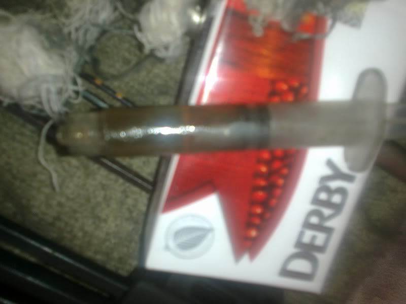

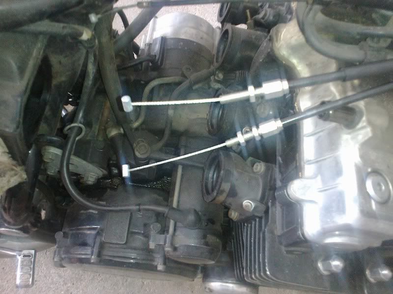

seringa com óleo pra lubrificar os cabos novos
Galo Vitoreti FINALIZADA 23022012643
cabos novos instalados
Galo Vitoreti FINALIZADA 23022012644

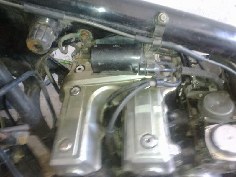

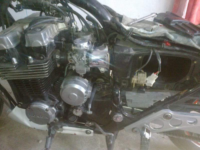

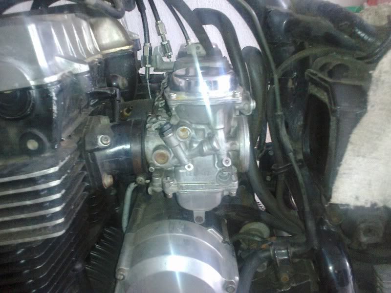

carburas colocados
Galo Vitoreti FINALIZADA 23022012646

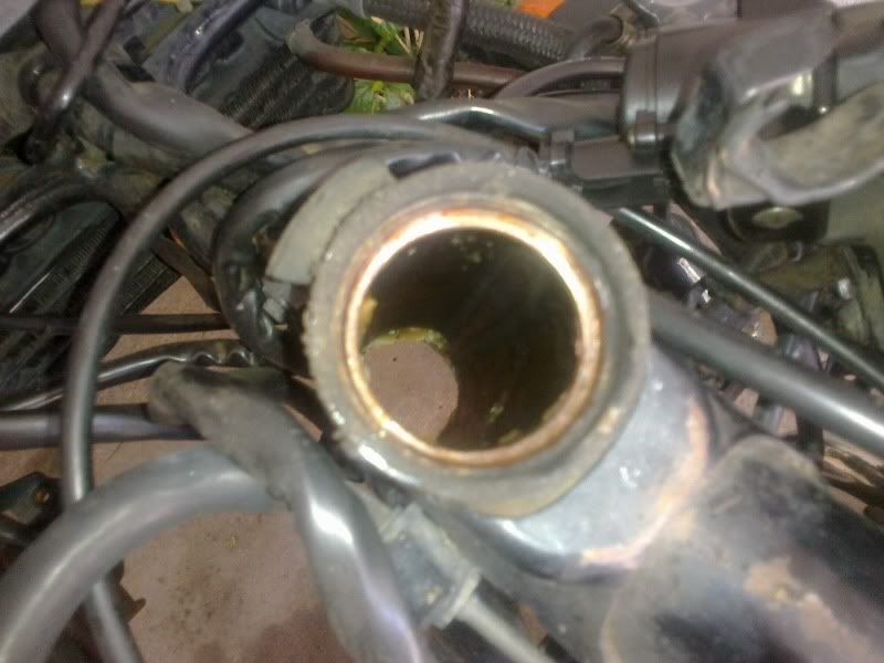

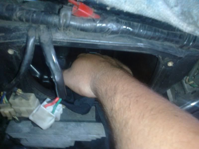

tirei o filtro de ar(Edson teras de tocar o filtro de ar dessa galo.....diz o cubas que ta saindo por 60R$ na remaza
Galo Vitoreti FINALIZADA 23022012649

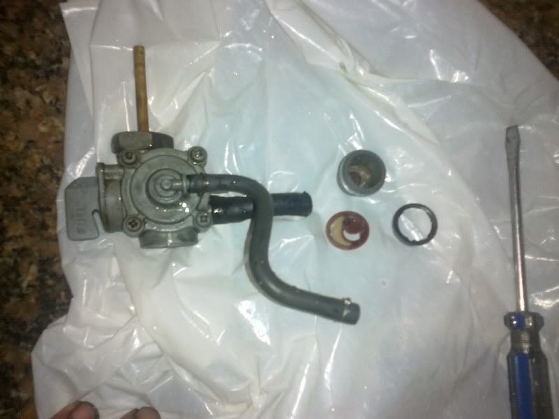

geral na torneirinha de gas
Galo Vitoreti FINALIZADA 23022012661
Galo Vitoreti FINALIZADA 23022012659
Galo Vitoreti FINALIZADA 23022012660

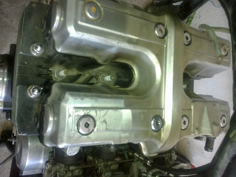

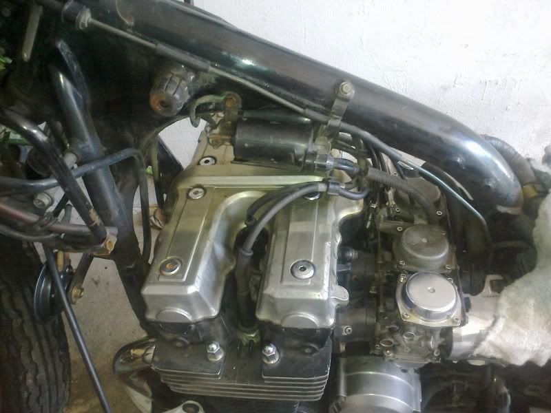

logo cedo tirei as bobinas para a limpeza...
Galo Vitoreti FINALIZADA 24022012667
Galo Vitoreti FINALIZADA 24022012668
Galo Vitoreti FINALIZADA 24022012669
limpo os contatos todos...
Galo Vitoreti FINALIZADA 24022012670

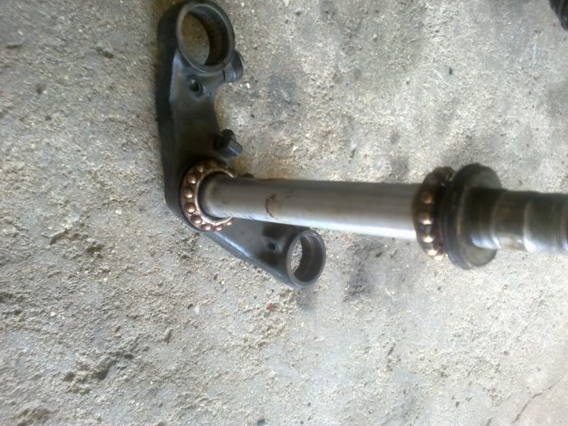

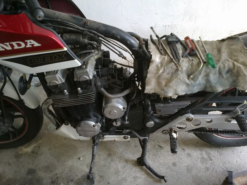

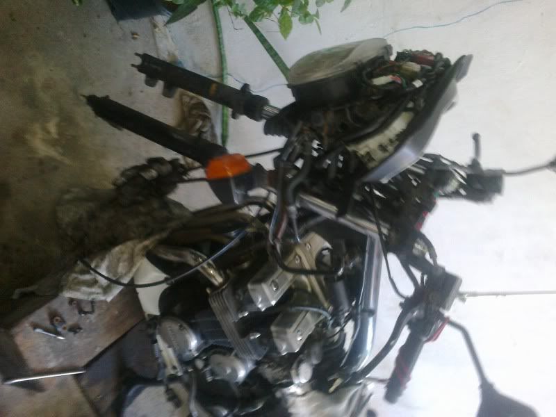

desmontando a frente
Galo Vitoreti FINALIZADA 24022012672
Galo Vitoreti FINALIZADA 24022012674
tava na hora mesmo de revisar...
Galo Vitoreti FINALIZADA 24022012675
Galo Vitoreti FINALIZADA 24022012676
Galo Vitoreti FINALIZADA 24022012677
Galo Vitoreti FINALIZADA 24022012678

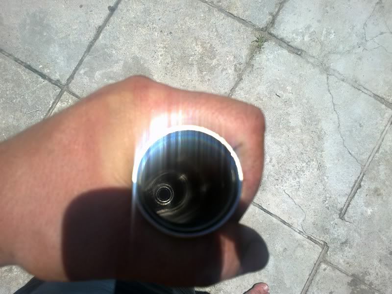

esgotando os velho oleo das bengalas
Galo Vitoreti FINALIZADA 24022012673
bengalas loavadinhas...
Galo Vitoreti FINALIZADA 24022012693

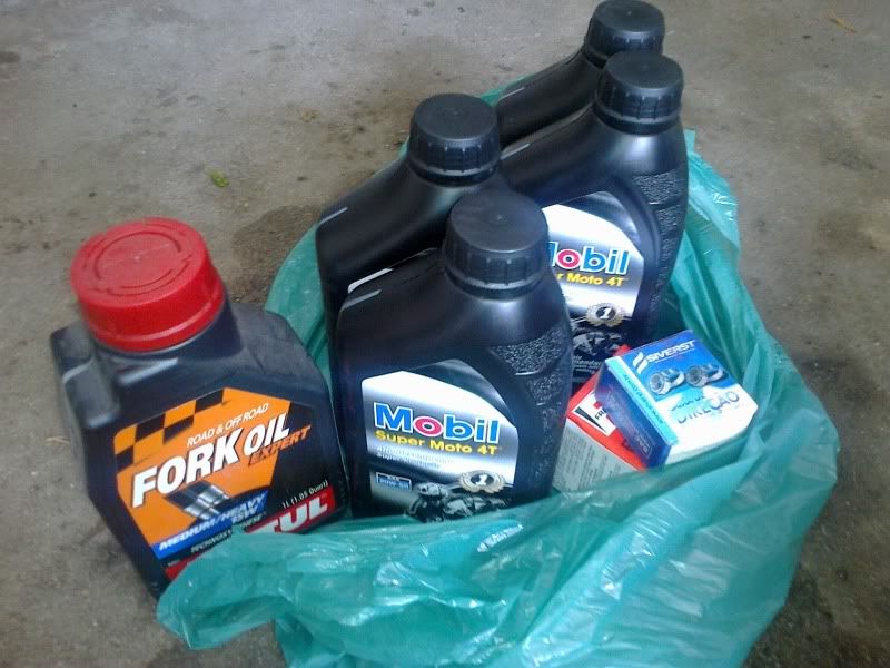

saida pra fazer o corre da munição,veiculo transportador
Galo Vitoreti FINALIZADA 24022012683
apetrechos,caixa de direção moderna de roletes,óleo e filtro pra troca depois da limpeza do carter e peneira da bomba,óleo novo pras bengalas
Galo Vitoreti FINALIZADA 24022012685
caixa nova
Galo Vitoreti FINALIZADA 24022012686
