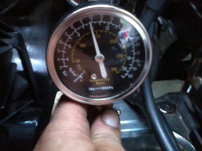

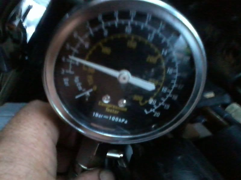

Valeu rapazes...o sintoma,ela em baixa rotação não esta redonda e em alta ela melhora mas não é aquele funcionamento gostoso e o tic tic torna se imperceptivel em alta.......
vamos a fundo na questão
hoje tem poucas novidades pois o medidor me entregaram as 5 da tarde...

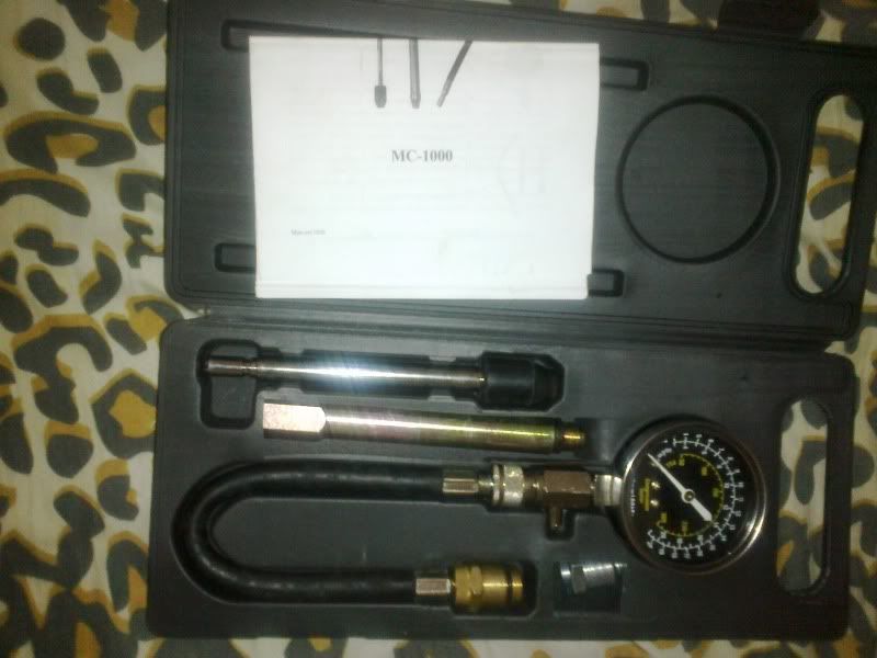

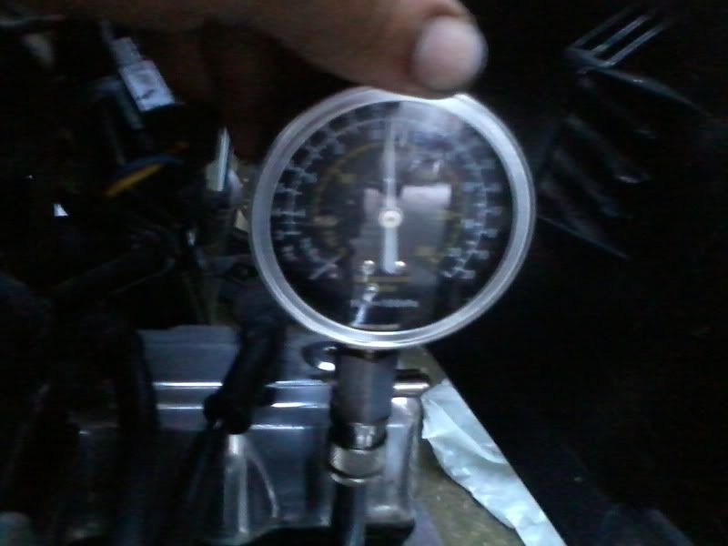

medidor de compressão novo em folha
medindo cilindro1
exatamente o que eu suspeitava o cilindro 2 com a compressão muito baixa,ou é valvula que não esta vedando ou motor fora de ponto
não fotografei o cilindro 3 pois deu mor trampo chegar la com o medidor mas ele esta igual aos outros que estão bons.........
cilindro4

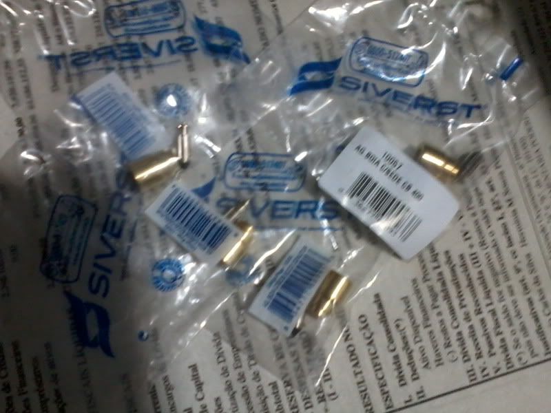

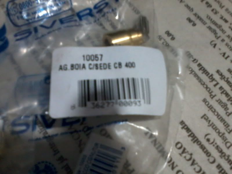

comprei tambem as agulhas e sedes das bóias,de cb400

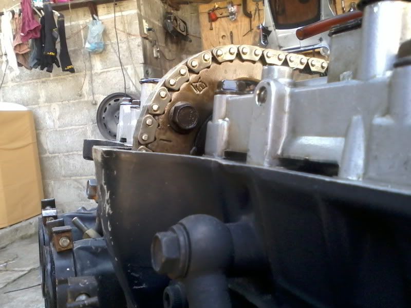

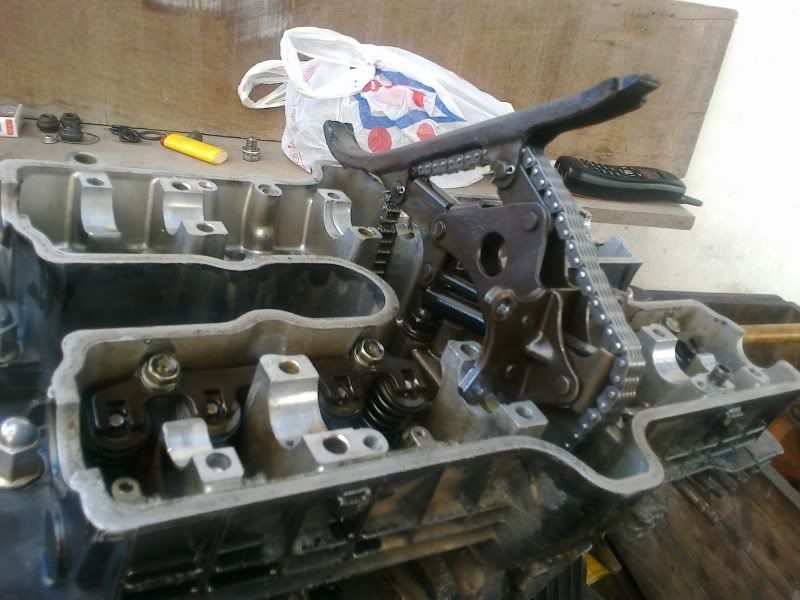

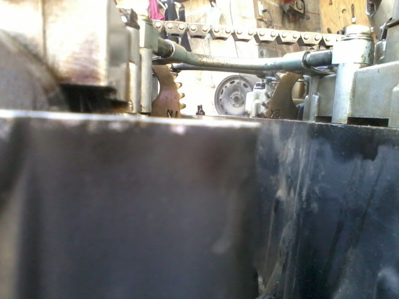

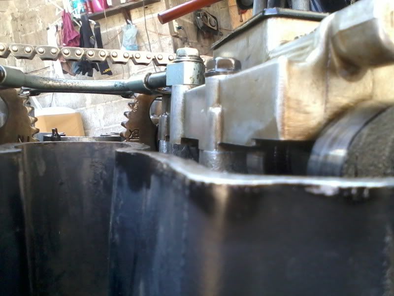

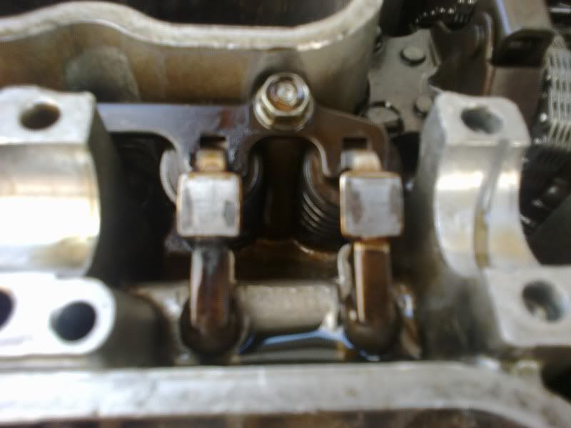

logo cedo tirei a tampa de valvulas e como eu suspeitava o motor esta fora de ponto e as engrenagens estão invertidas
e ainda por cima esta faltando a guia superior da corrente de comando

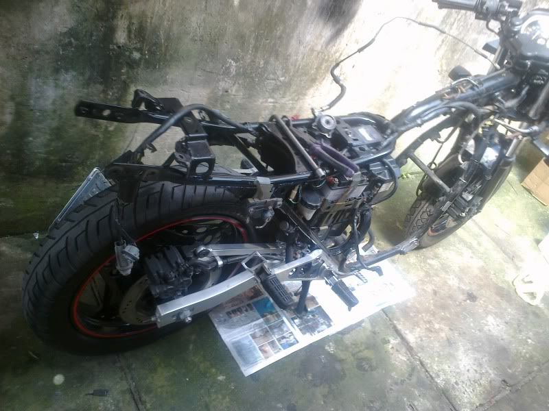

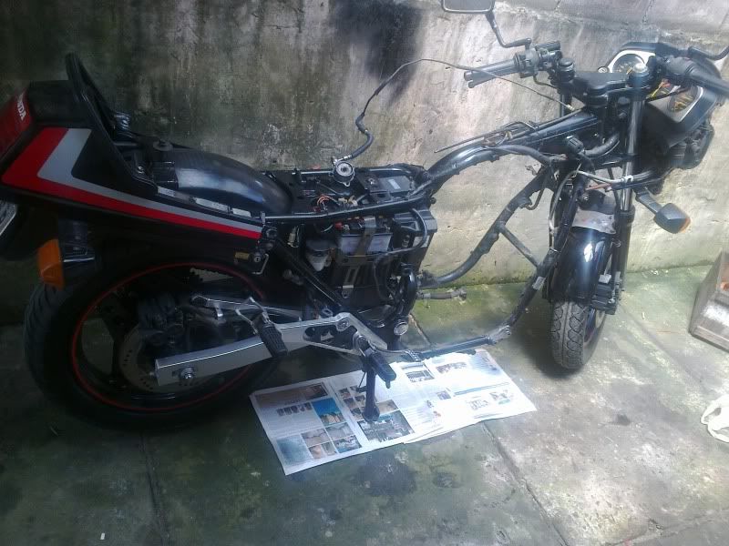

procedi com a desmontagem da moto

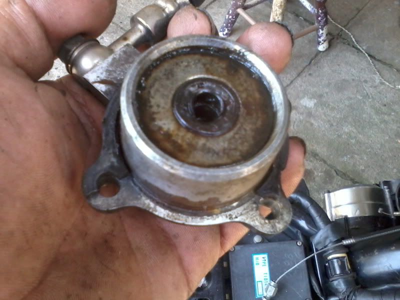

parafusos do burrinho esmirilhado pora segurar na rosca espanada
a junta de baquelite esta quebrada e colada
tampa quebrada
soltando tudo

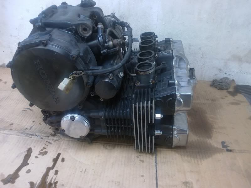

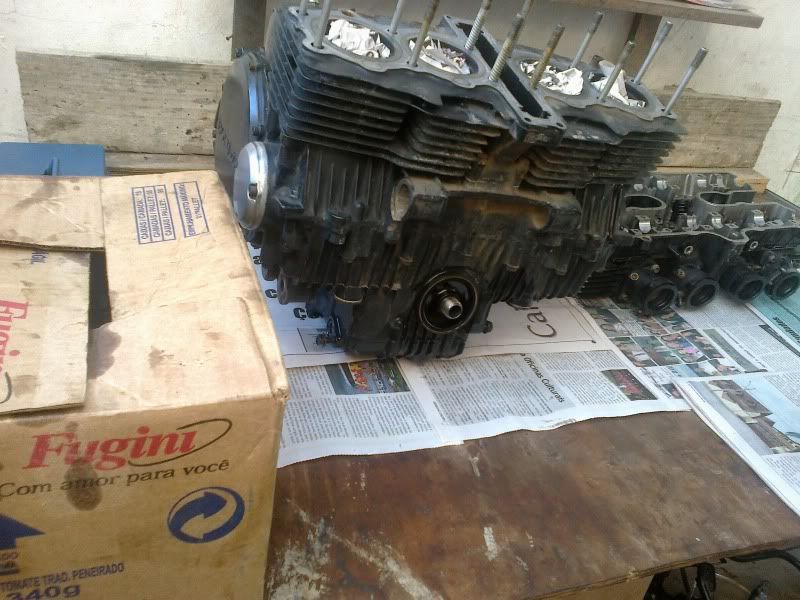

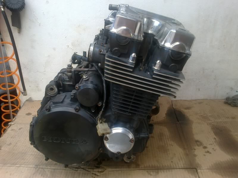

motor na bancada

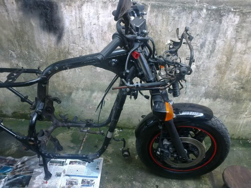

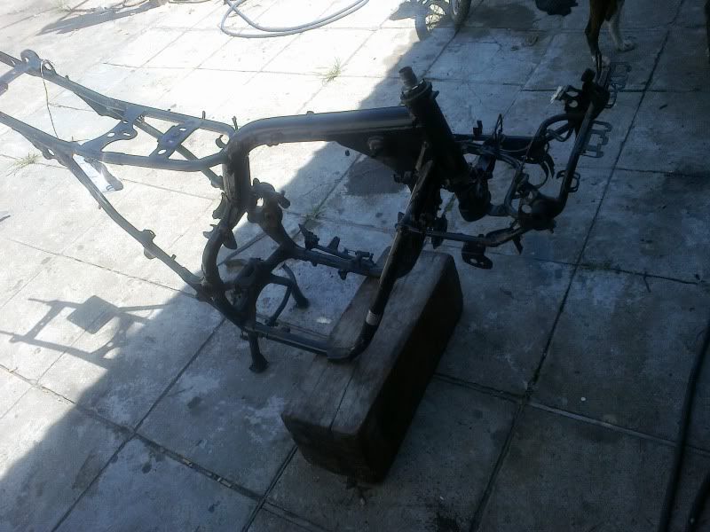

motoca sem motor

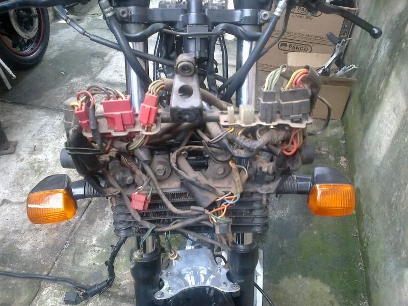

despenando tudo

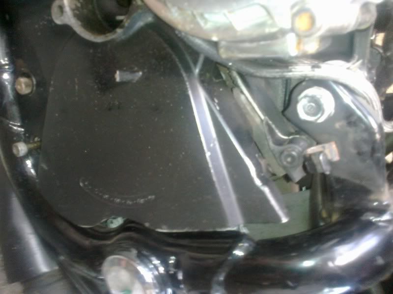

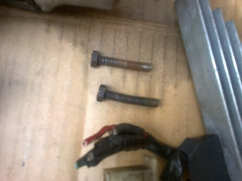

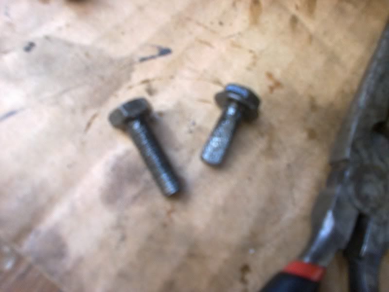

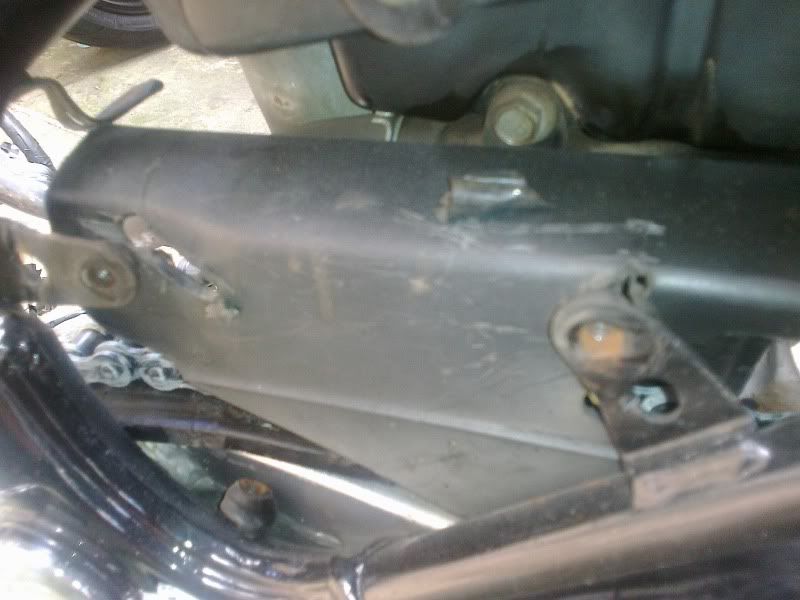

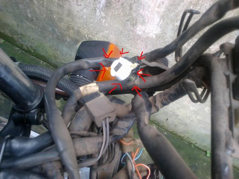

olha os parafusos que colocaram pra prender o regulador de voltagem
e o que eles causaram no protetor da corrente
como que esta agora Twisted Evil

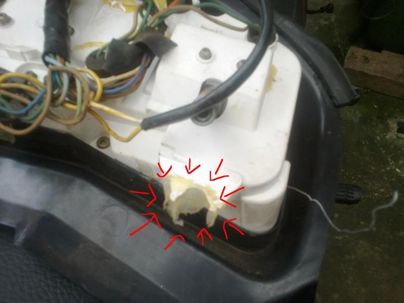

o painel requer um pequeno reparo

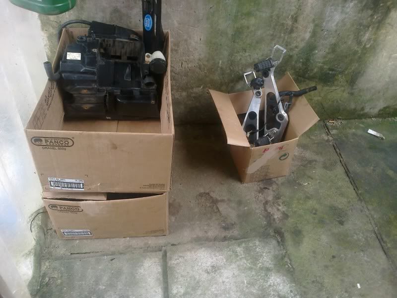

peças

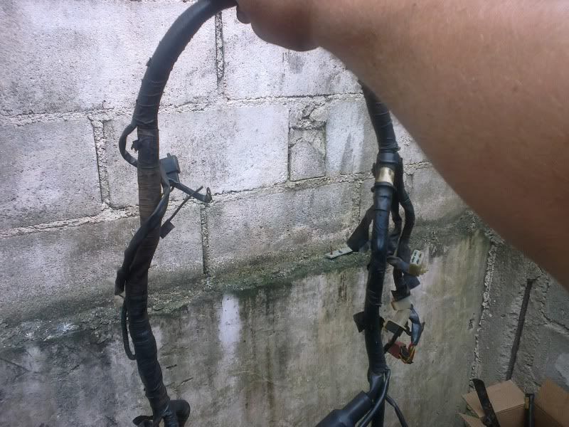

chicote

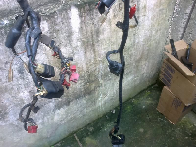

parafusos
amanhã termino de destrinchar o resto....abs a tds

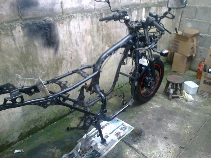

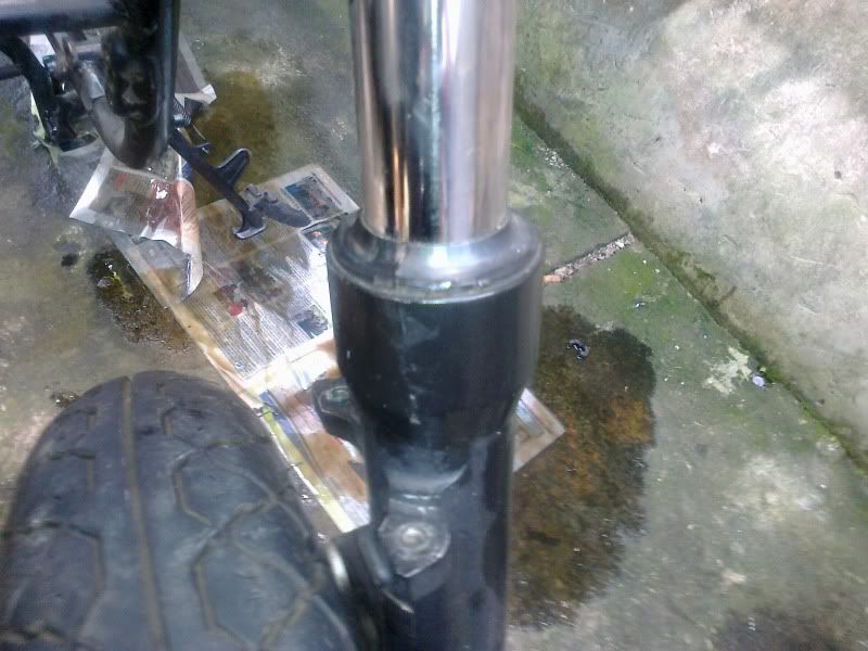

guardapó no osso,Albert ajeita os retentor e guardapó pas 2 bengalas originaldos dormir
prosseguindo com o desmanche
pronto Twisted Evil

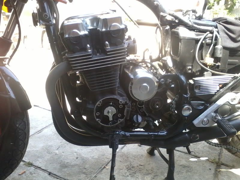

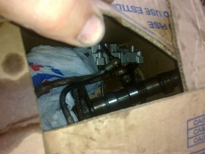

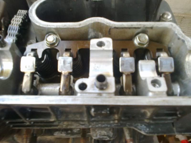

tirei os comandos,os balancins estão no osso,vou ver se discolo o contato do camarada que reforma eles....

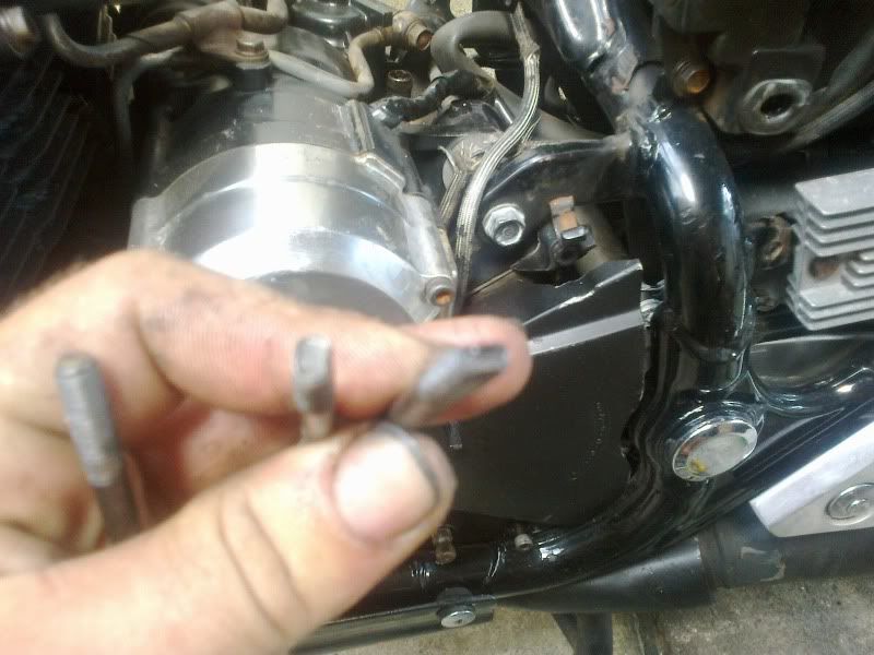

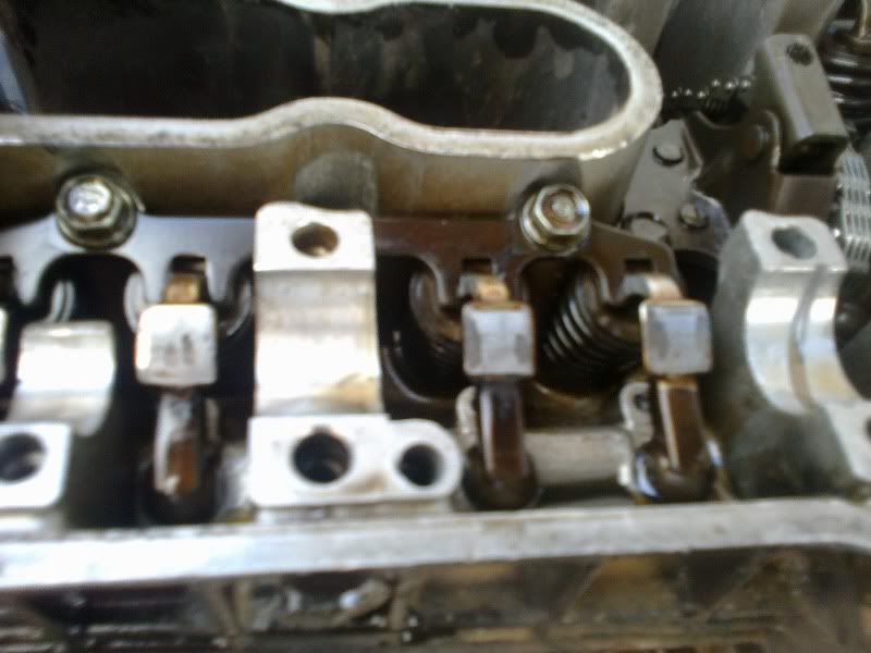

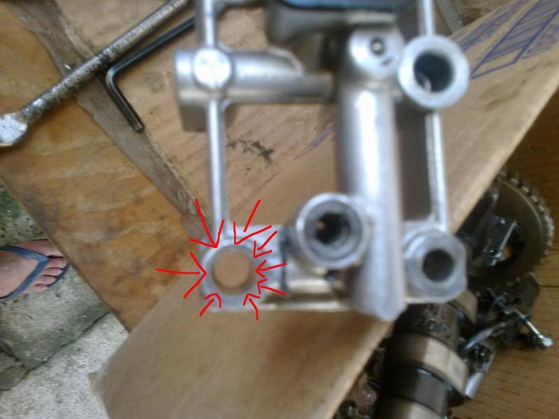

alem da rosca da vela a sanar apareceram mais duas espanadas

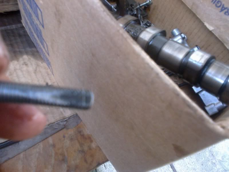

uma delas é uma rosca do cabeçote de fixação do tensor da corrente de comando,olha a arte dos artistas
e a outra do mancal do comando,abriram o buraco pra chapar um parafuso mais grosso
eis o parafuso,desculpem a qualidade lixo das fotos Embarassed
tensor bom toda vida,corrente de comando é novinha e os tuchos são bons tambem por estarem trabalhando bem com esses balancins ruins...

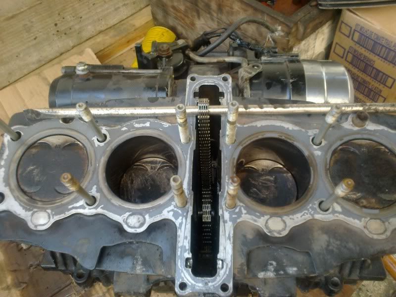

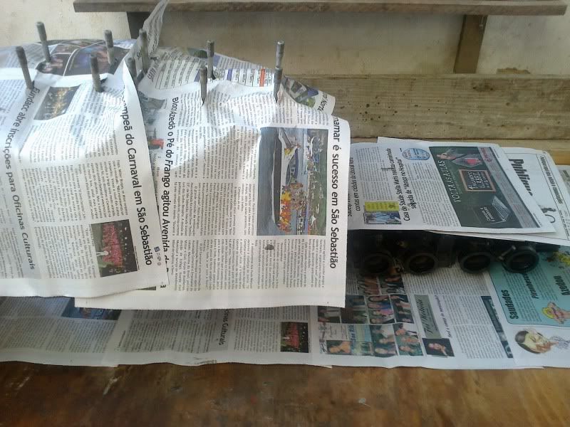

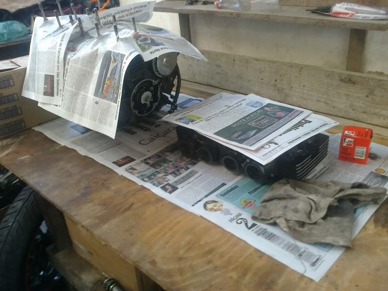

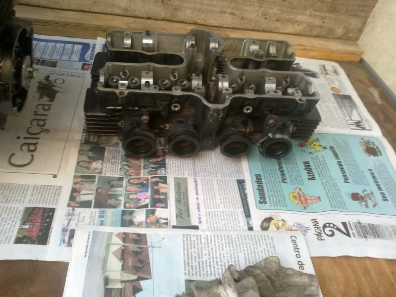

cabeçote fora,veredicto final é sanar 3 roscas,ja que ta ana bancada esmirilhar valvulas e trocar retentores de valvulas o farei aqui mesmo,reformar os balancins e plainar o cabeçote e ja era.....

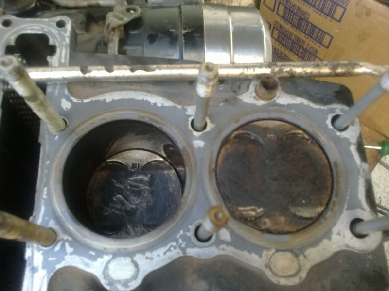

cilindro ta lindo,pistões originais e standard...

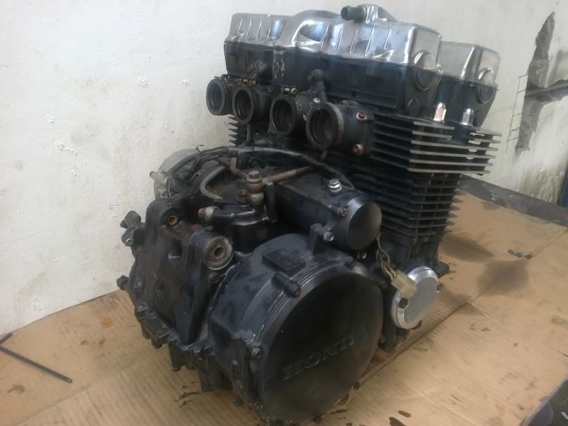

motor na bancada pois o desmonte parou por aqui....
componentes envolvidos
esses vão pra reforma...

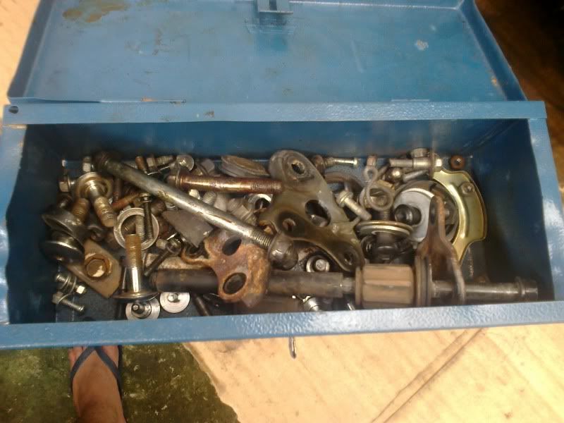

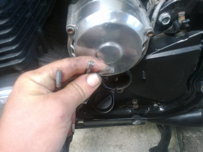

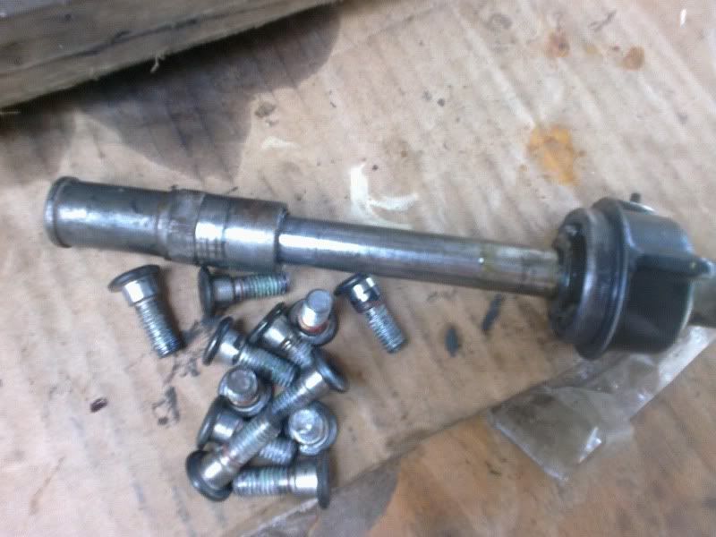

Para não dizer que eu não postei nada, os parafusos dos burrinhos, da tampa do gerador de pulso e do virabrequim :
Já encontrei os parafusos do motor de partida, anodizados preto, allen, cabeça cilindrica - R$ 9,50 a peça, ao contrário dos 17 que a honda quer e nem tem.
