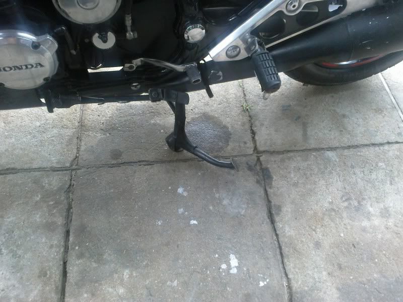

Notamos eu e Marcelo um vazamentinho do carburador em cima do alternador.

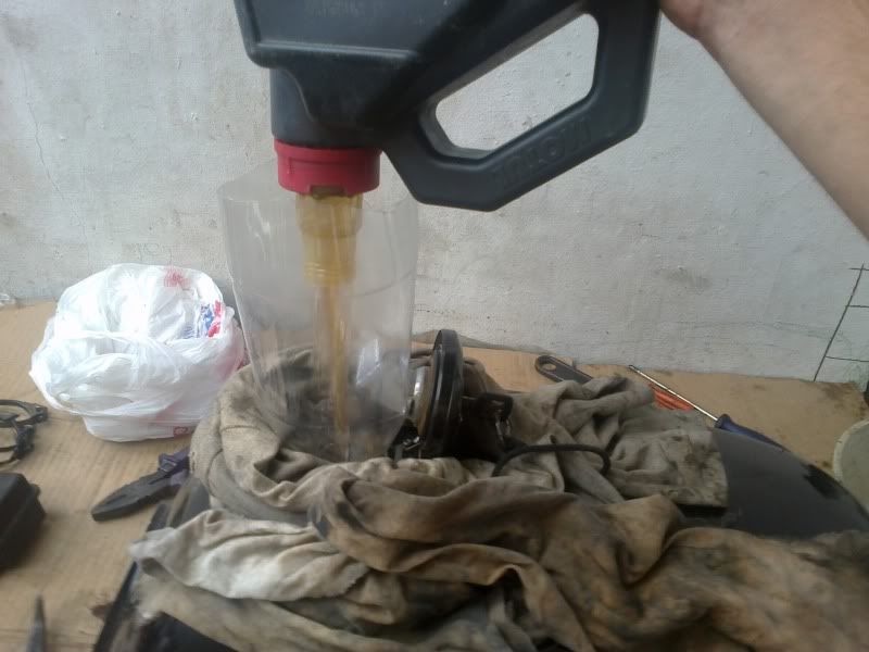

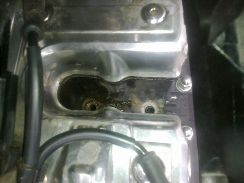

bem hoje iniciei a galoterapia
o Albert me disse que saiu da oficina e logo após parar pra abastecer a moto não pegava mais
calhou de coincidir a vinda do Jaime cardoso até a minha casa de camionete buscar a galo dele e gentilmente me trouxe a galo do Albert
Hoje logo cedo tirei a moto pra fora pra ver oporque de não querer pegar
e me deparei com isso

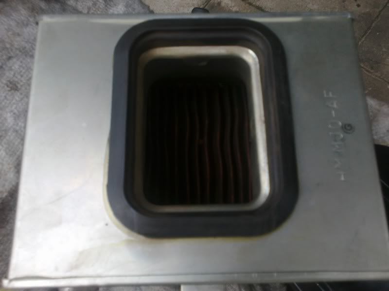

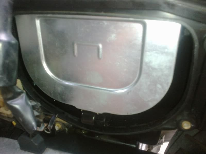

vasando gasolina pelo respiro da caixa do filtro de ar mesmo com a torneira fechada

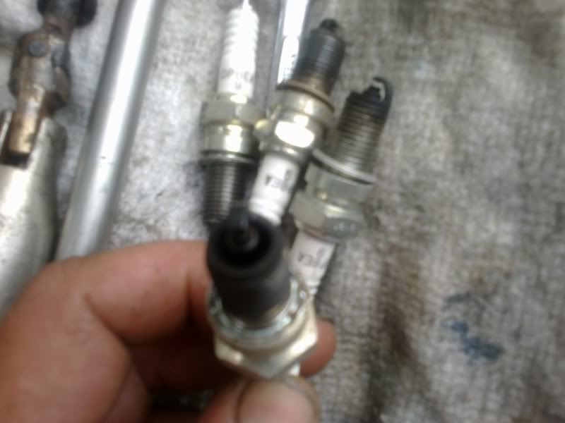

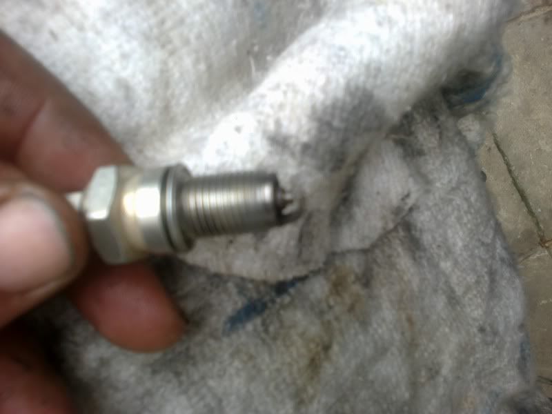

sendo assim não dei nem na partida,tirei as velas,a terceira estava encharcada
quando dei na partida o tiro de gasolina foi forte,tinha até uma arruela de fixação da bobina no suporte que algum artista derrubou ali e ali ficou
essa é a arruela
Última edição por Giulliano em Ter 21 Fev 2012 - 17:29, editado 1 vez(es)

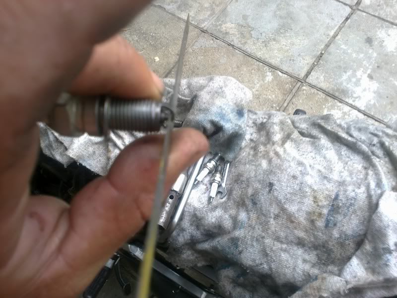

limpei as velas
e regulei elas pois tavam umas muito abertas outras fechadas

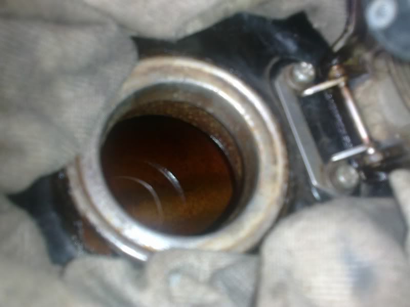

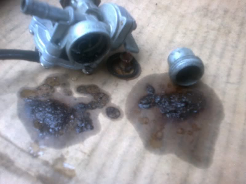

vamos as causas do vasamento de gasolina......

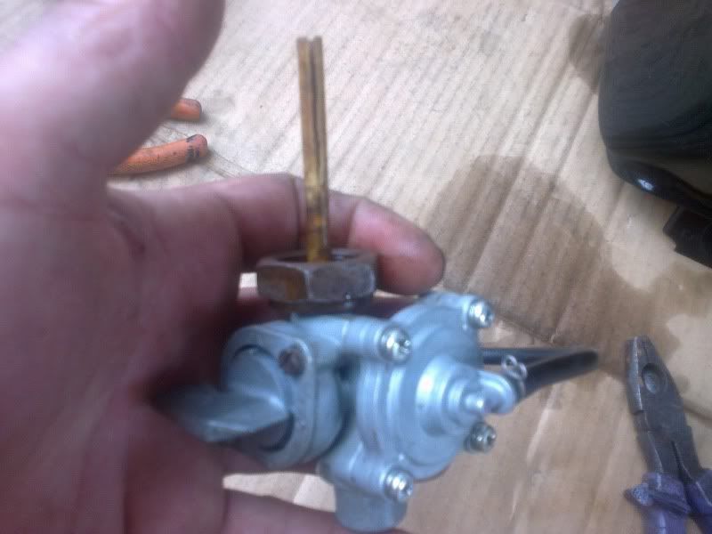

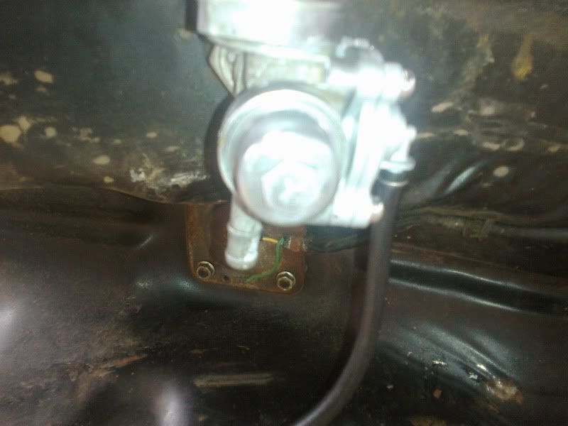

torneira vasando direto em off,aberta ou reserva....

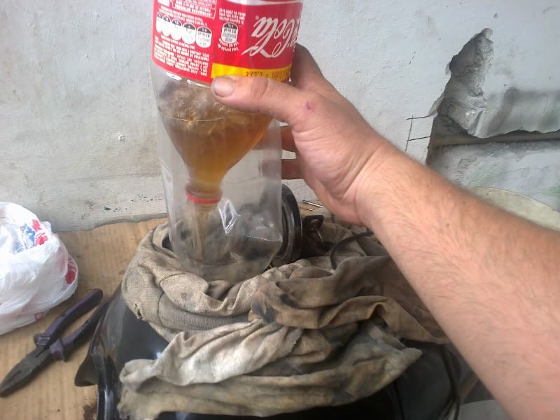

esgotando a gasolina pois o0 tanque ta até o gargalo

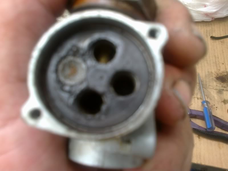

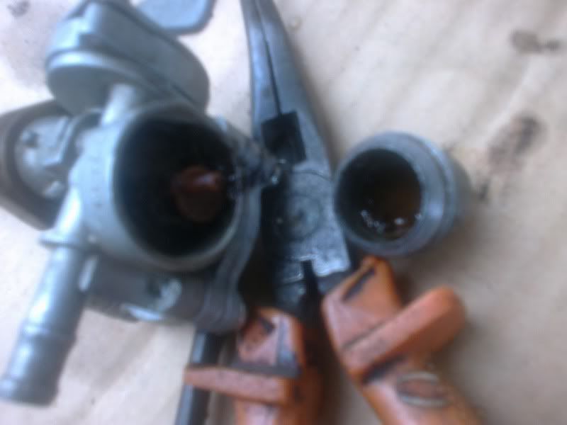

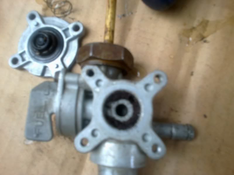

saquei a torneira,caninho que separa o nivel on da reserva rachado,até ai tudo bem só teria uma reserva ineficiente rssa galo
quando tirei o copinho tomei um susto,que bela troca de reparo foi feita nessa torneira em Albert <>)
Re: BACK IN BLACK !
em Ter 21 Fev 2012 - 17:07

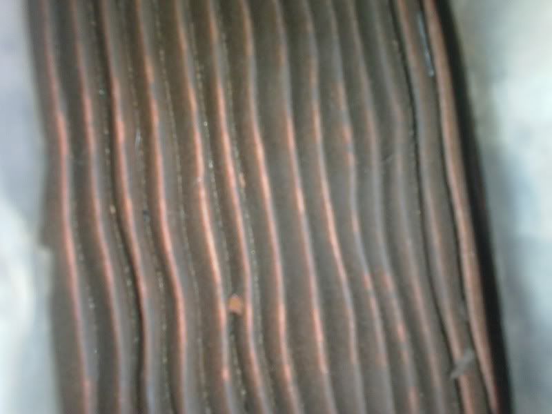

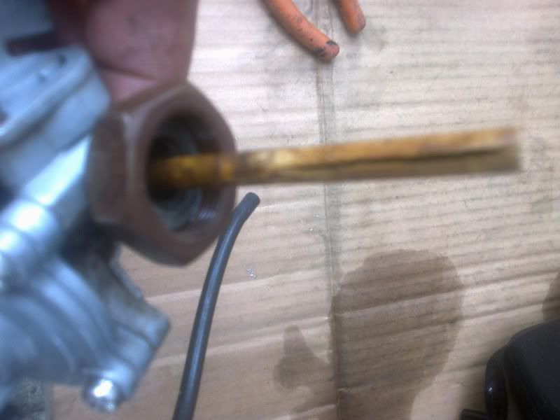

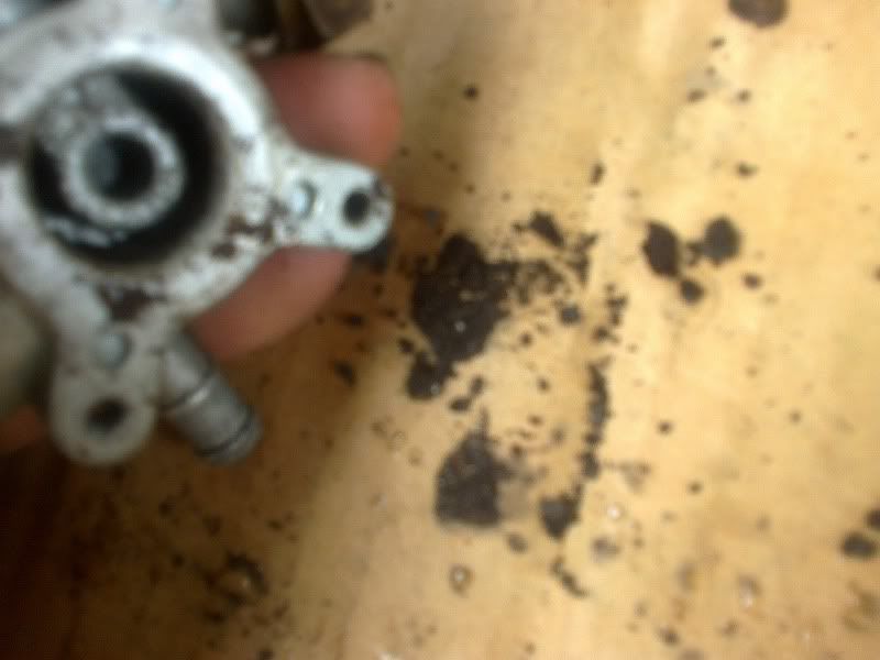

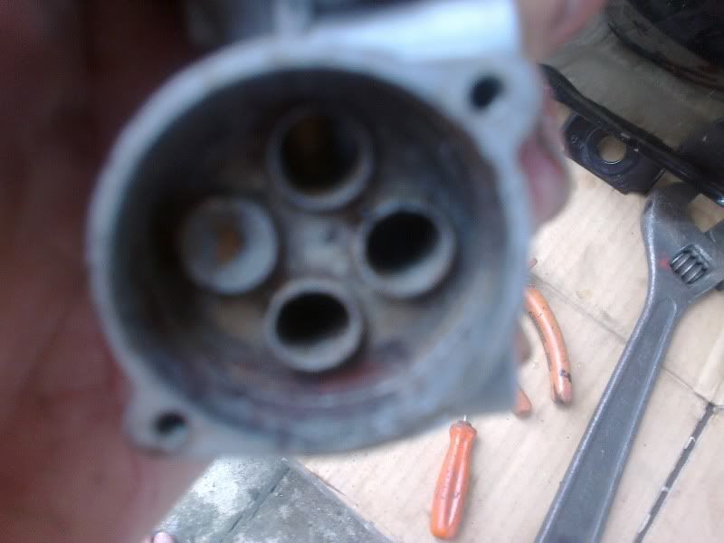

a cerejinha do bolo
e olhem quanta sujeira por dentro da torneira,inacreditavel que alguem faça uma troca de reparo e monte essa torneira assim,o filtro esta perfeito no tanque
tirando a craca
sextavado tudo esfudegado porque o animal qie vai mexer nisso não pode fazer com uma chave 10mm tem que ser com o alicate
Re: BACK IN BLACK !
em Ter 21 Fev 2012 - 17:08

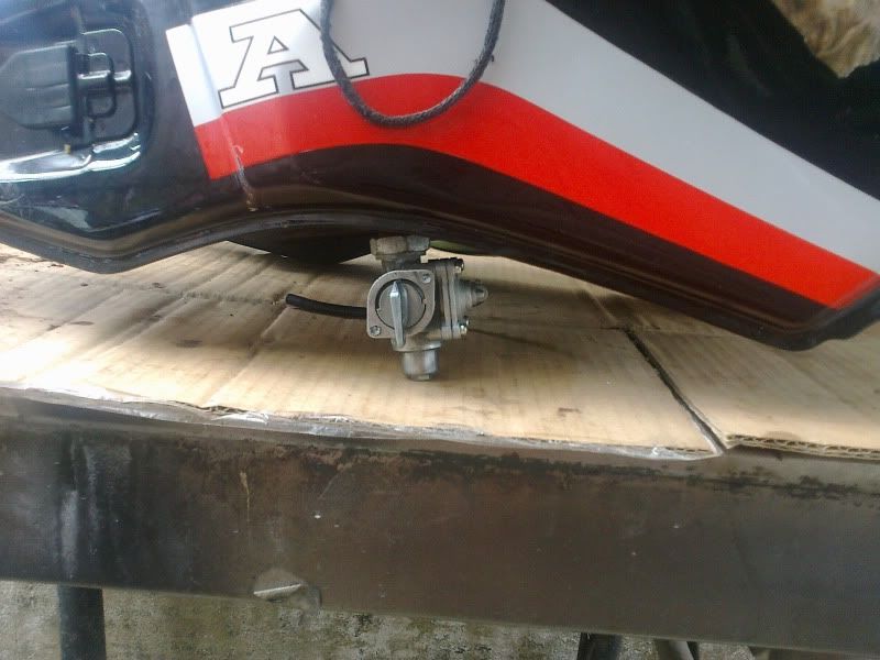

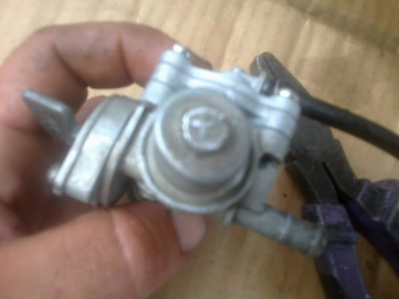

abri o registro e a borracha é game over e a carcaça da torneira tambem esta bem marcada aqui na onde veda o oring do registro e aonde toca o reparo por isso não vedou nem o reparo novo original
Albert conforme conversamos montei pra ti uma torneira minha com seu reparo que de fato é zerado e original,o copinho que coloque tambem é novo....
essa torneira ja foi aberta por mim mesmo e aproveitado os mesmos rebites originais,ficou muito boa
recolocando toda a gasolina
testada e 100% aprovada não vasa nada :P

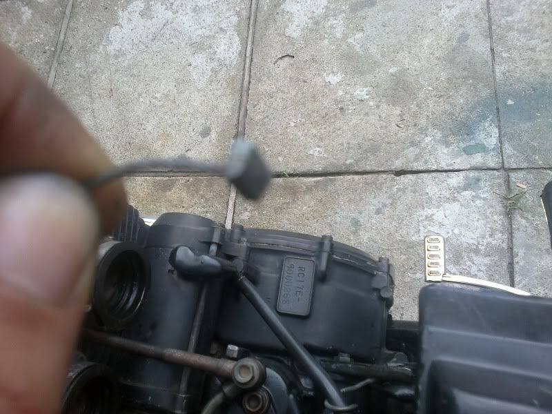

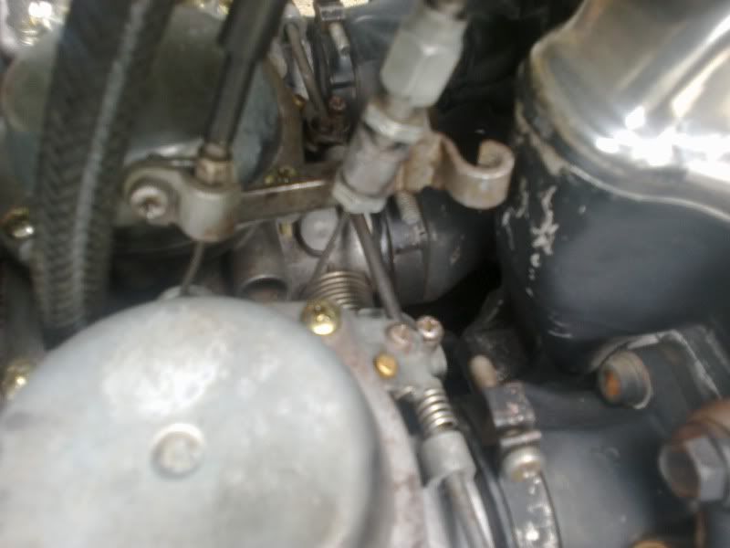

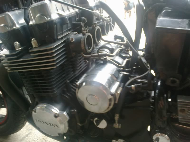

tirei os carburadores pra ver agulhas e sedes que certamente ta tudo ferrado,cabo b não tem
fizeram essa engenhosidade de comer a ponta do cabo que trava nos carburadores
ai eu pergunto,pra que meu deus???
Albert acrescenta a lista ai cabos AeB
carburadores fora

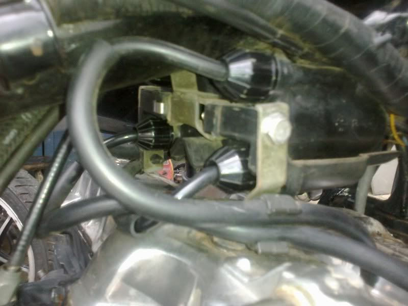

as bobinas da black os suportes delas de fixação no chassi são iguais as nacionais????ou isso daqui é original????

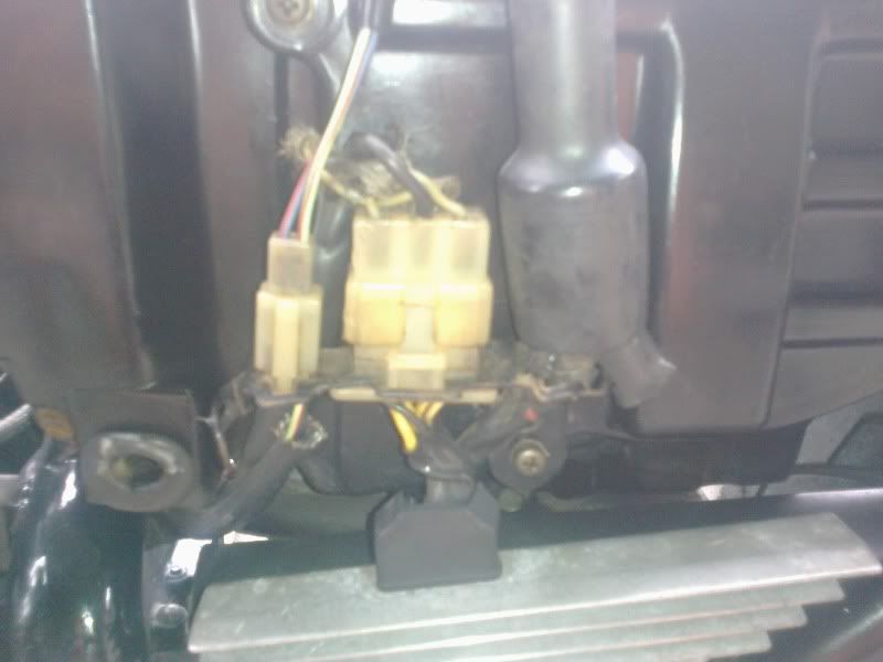

Albert amanhã irtei ver se discolo tomadas novas,meu irmão eletrecista disse que troca para nosco
meteram aquela proteção de plastico para esconder que ta tudo enmendado direto....

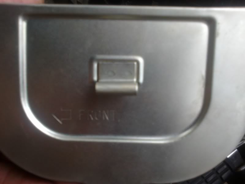

ah e ja ia me esquecendo
tirei o filtro de ar pra verificar,e ele estava colocado ao contrario <>)
albert acresecenta alem dos cabos de acelerador Ae B o filtro de ar tambem na lista......
posição correte,tem até um front ali e uma seta indicando e uma orelha pra puxar o bicho
