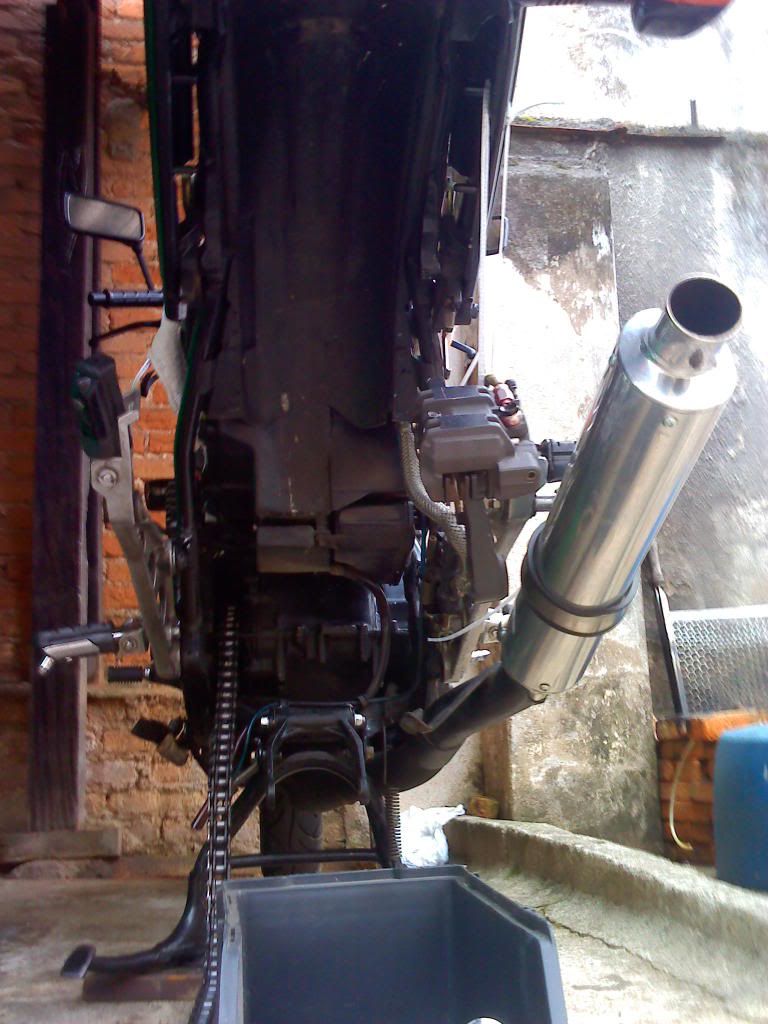

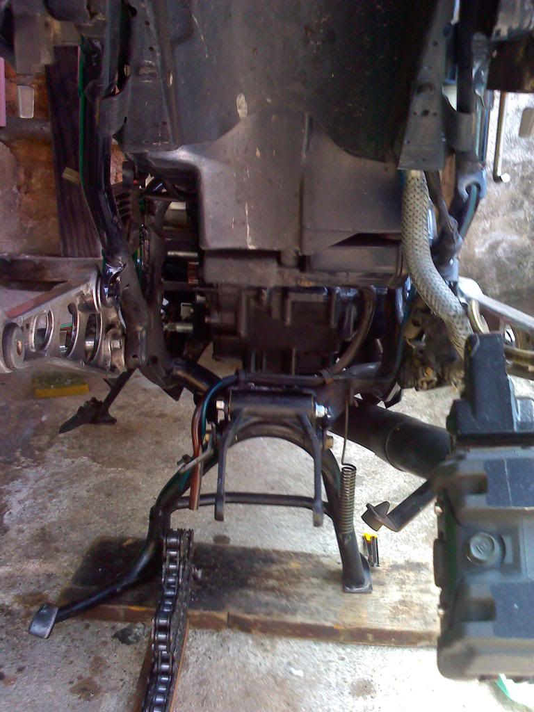

Após verificar vazamento de óleo no amortecedor traseiro, troquei o retentor (já havia feito isso antes a uns anos atrás) e após uma semana voltou a vazar óleo. Resolvi mandar para oficina especializada em amortecedores aqui proximo.
MX-TECH - Preparação e recuperação de amortecedores. Nacionais e importados
tel.: 11 3031-3400 , cel.: 11 7736-3967 , Nextel ID 11*13319
com Marcelo
O reparo do meu amortecedor teve q ser feito o cromo duro e paguei R$ 470,00 achei justo.
Já que estava sem amortecedor resolvi desmontar toda a suspenção e trocar a relação tb, na hora do desmonte achei uma bucha de aço quebrada q vai em uma peça q parece uma ferradura q conecta o pro-link ao quadro, verificando o q causou a quebra da bucha, descobri que o eixo (parafuso) tinha uma folga muito grande no eixo, resultado bucha, eixo e porca nova. Outra coisa q verifiquei foram os rolamentos de agulha q vai nessa peça, a que estava na ponta onde a bucha quebrou nem preciso dizer nada né ... tive que trocar, sorte que tinha dois desses rolamentos aqui no meu "estoque".
Segue fotos.
