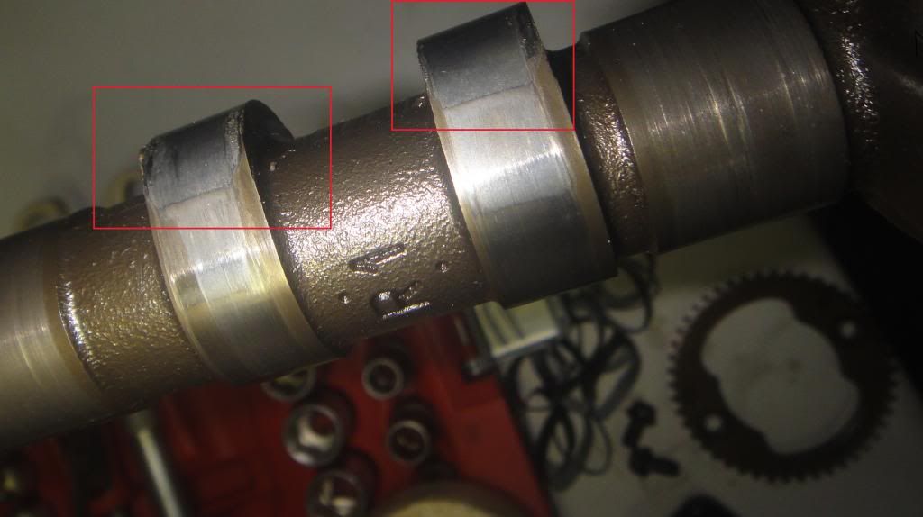

Desmontar vai ser mole foda mesmo é ver o estrago,

em Qua 15 Maio 2013 - 22:16
@Gilvan escreveu:
a brincadeira não vai sair barato não, já estou pensando quando chegar na parte de baixo.

è Bueno mas no meu caso não era só o barulho que me preocupava não e sim quando eu dava uma volta o motor aquecia e não dava mais partida e nem no tranco pegava coloquei outro motor de partida testei bateria e nada então resolvi desmontar o motor pra conhecer por dentro um motor da galo e logo de cara encontrei isso ai nas fotos balancim comendo pelas beiradas devido a irregularidade dos comandos, hoje desci o motor amanha vou ver o que mais me espera.
