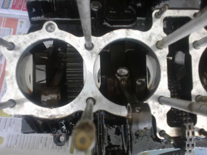

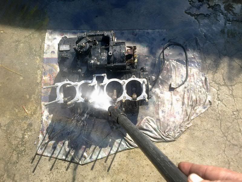

motor como me foi entregue
poverizei o bicho e tome agua pra tirar a poeira

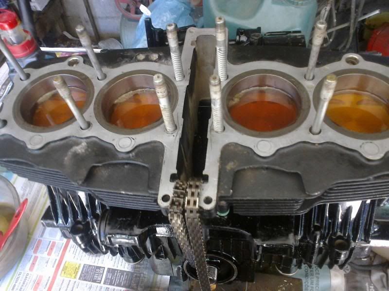

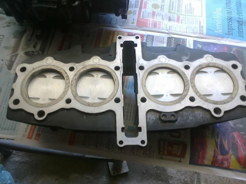

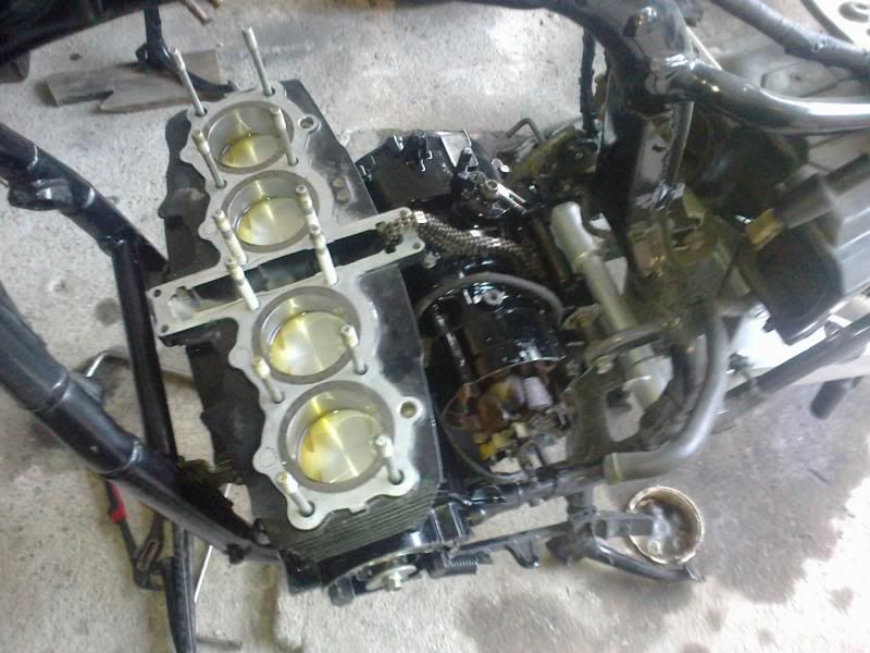

cilindro que ja providenciamos retificadinho lindo

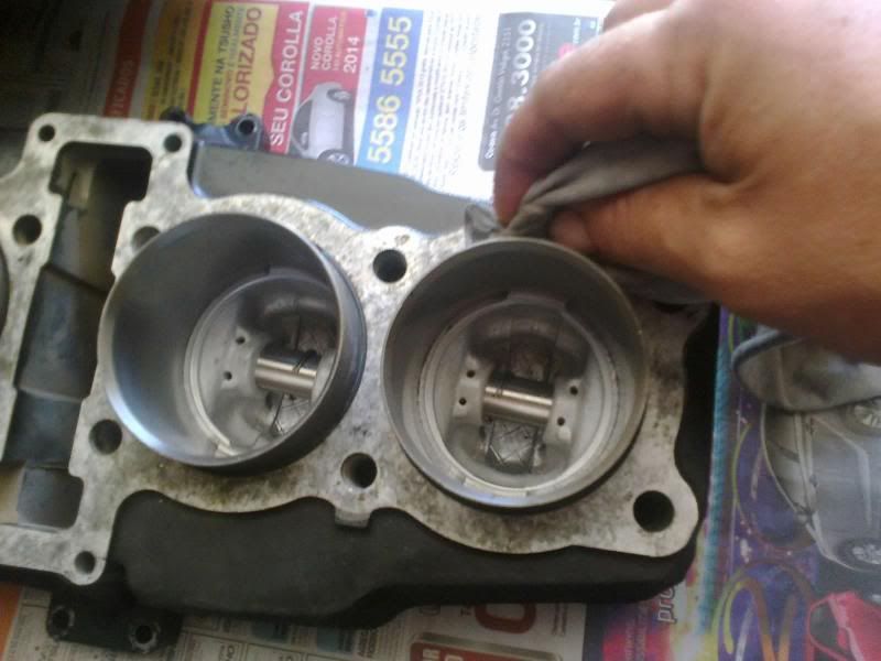

porquinhas originais flangeadas

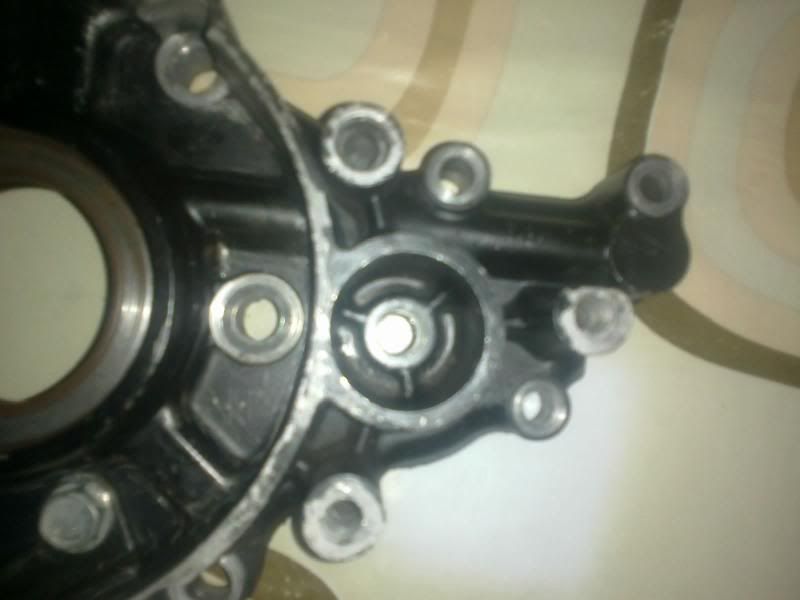

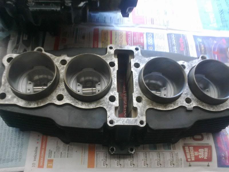

Ale mandei ja na retifica o cabeçote pra retificar as valvulas e montar com os retentores novos,plainar e embuchar as 8 roscas dos prisioneiros do escape que tavam tudo zuadas com prisioneiro de ferro um nojo,2 roscas espanadas etc....

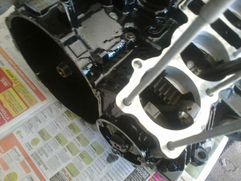

e mandei tb a tampa lateral pra fazer as 3 roscas do burrinho de embreagem que uma tava espanada
repare que uma das 3 roscas do burrinho esta arrombada
ja mandei zerar logo as 3

motor no lugar,da fixação do motor achei tudo só faltou um coxim que eu fiz um.........
ja esta coberta bonitinha......ainda temos muuuuito a fazer mas ja é um começo....hehe

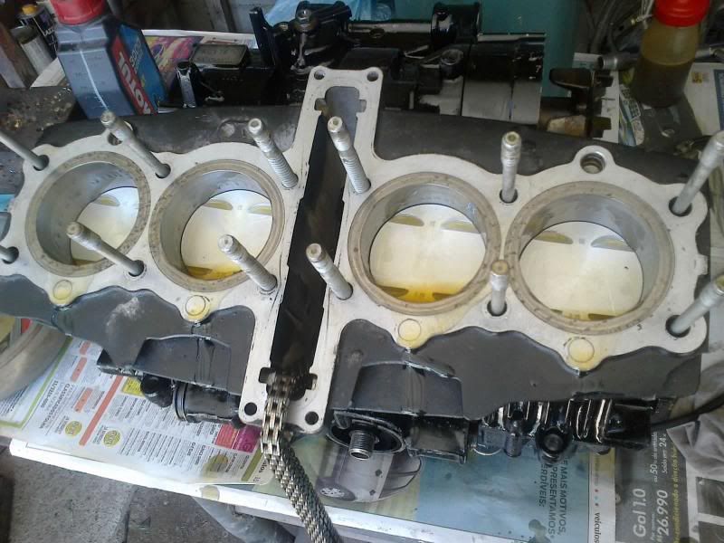

montei a bomba e tals
Re: *** BLACK do KART JÁ EM CASA EMFIM PAG. 6 !!!! ***
em Sex 9 Ago 2013 - 18:38

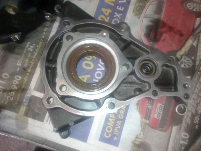

porém quando cheguei na tampa do carter a rosca estava com veda rosca
rosca que é bom nadaaaaaaaa
mandei na retifica pra arrumar
