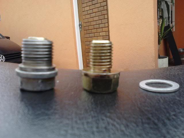

Comprei Bujão e arruela nova pra minha Galo...., até q por surpresa os Bujões tem tamanhos diferentes......
Minha dúvida é ...., passaram o macho e a espessura ficou mais larga?
O Bujão do lado direito realmente é original da Galo?

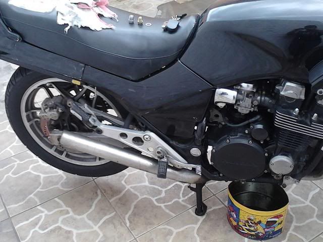

Estou com vazamento no mesmo e por conta disso estou fazendo a troca da peça.......
Segue abaixo fotos dos Bujões...........
Óleo esgotado....
Código do Bujão novo.....

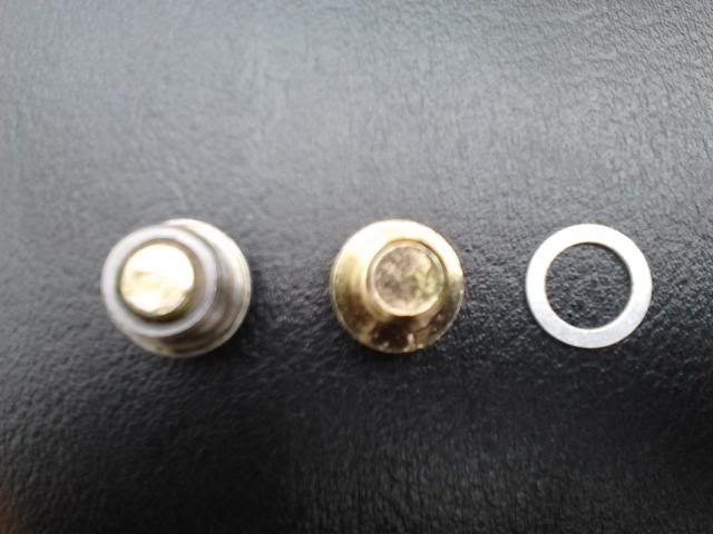

Esquerdo a q está na Galo e direito a nova...., notem a diferença.......

é Leandro troquei o oleo da minha e não deu aperto o mecanico falou que tem que fazer uma nova rosca pois está espanada passei teflon pra dar aperto resolveu. abs , boa sorte

a minha tbm é maior, isso devido a fabricação de um novo parafuso..

Leandro, o bujão do carter é de 12mm de diâmetro (92800-12000 ==> Parafuso dreno, 12mm), e os outros dois do chassi é de 8mm (90185-MJ1-000 ==> Parafuso dreno, 8x22).

os 2 bujões da foto são iguais maluco.......
veja que um deles esta com uma bucha.......
lembra que eu te falei que tinha que tirar essa sua tampa pra arrumar isso?!?!??!abs

@Tomate750 escreveu:a minha tbm é maior, isso devido a fabricação de um novo parafuso..
isso devido a nego tampão que troca o óleo da galo 1200 vezes sem nunca trocar a arruelinha de aluminio do bujão
ai a arruelinha ja amassetada não veda ai nego mete um cano de 8 metros na chave e apertas até estourar tudo e espanar a rosca ai taca meter o macho e abrir rosca para um parafuso mais grosso........

Entendi Giulliano...., preciso comprar outra Bucha e colocar no Bujão novo é isso?

@Leandro escreveu:Entendi Giulliano...., preciso comprar outra Bucha e colocar no Bujão novo é isso?
a rosca que ficou na tampa esta boa???
se estiver compre um parafuso com a rosca externa da bucha e arruelinha de aluminio nova e ja era
