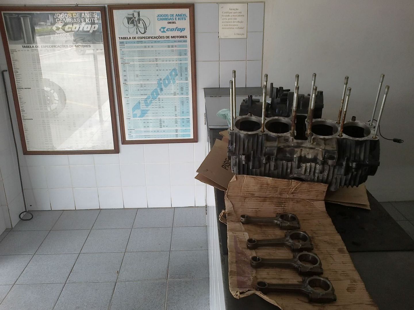

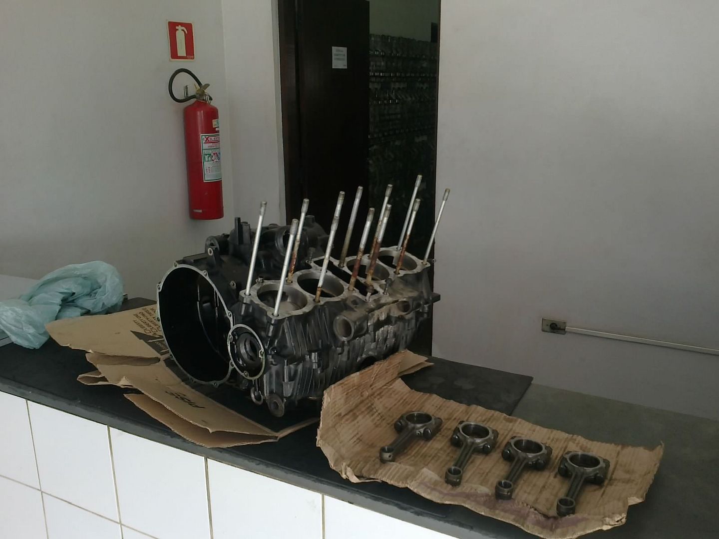

Chris é o seguinte:

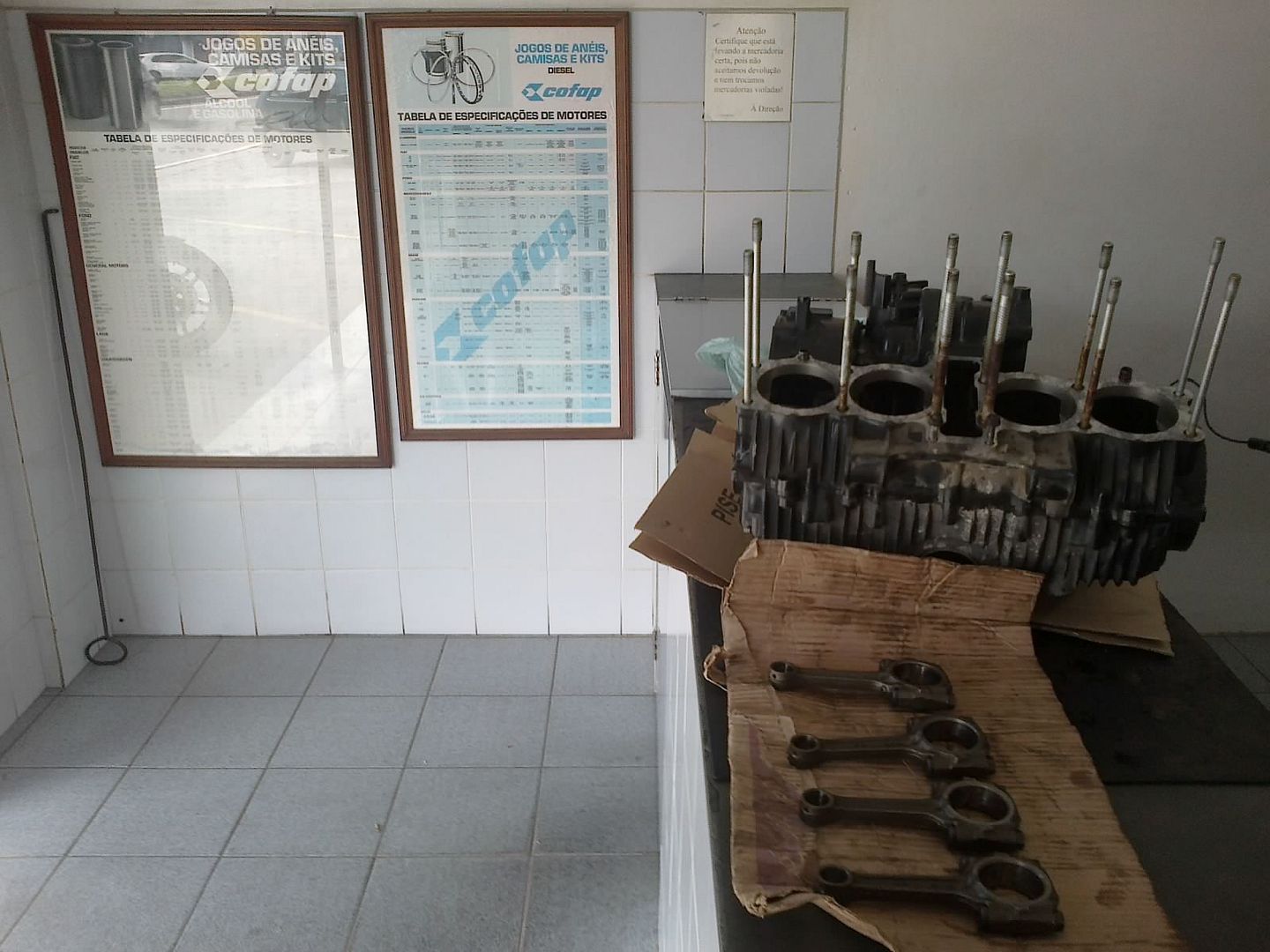

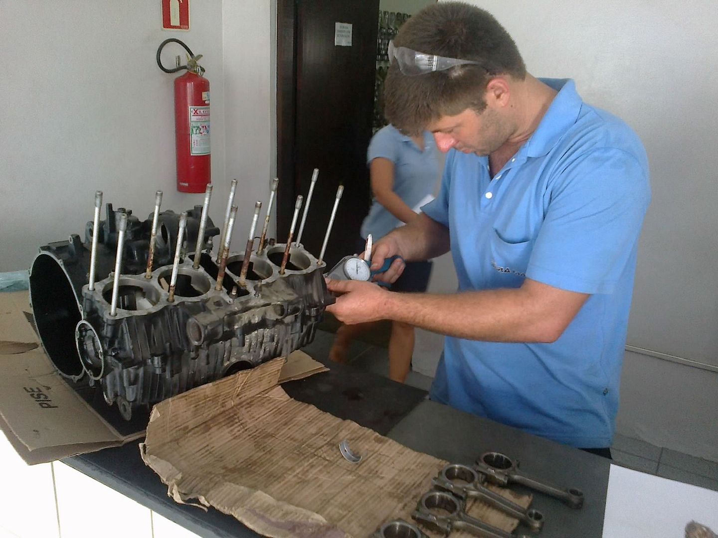

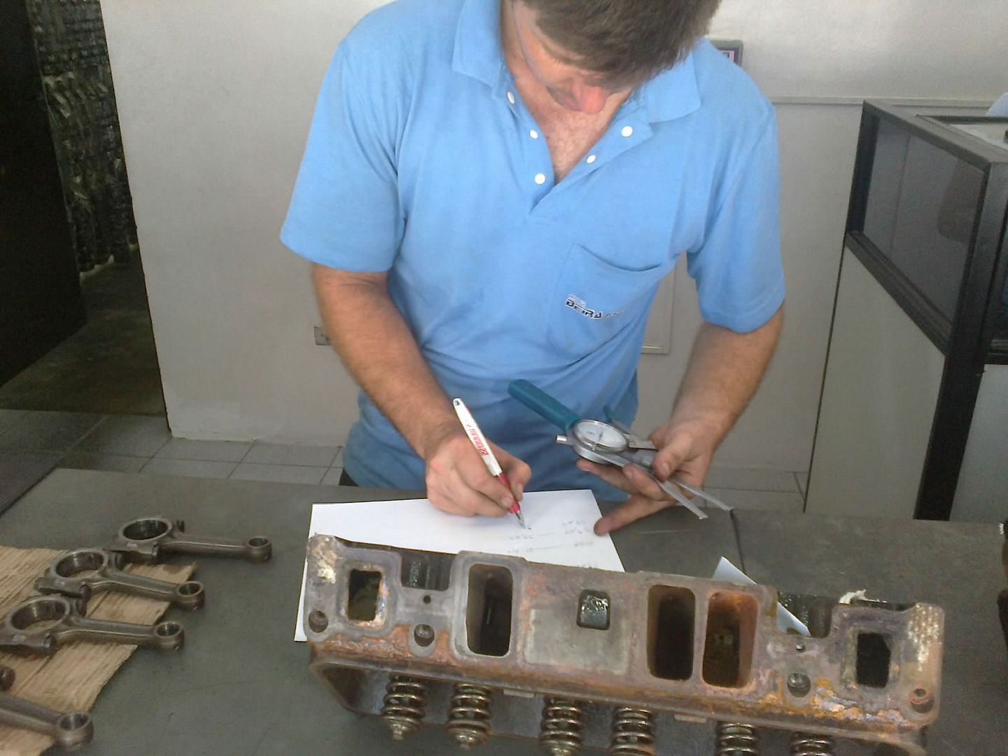

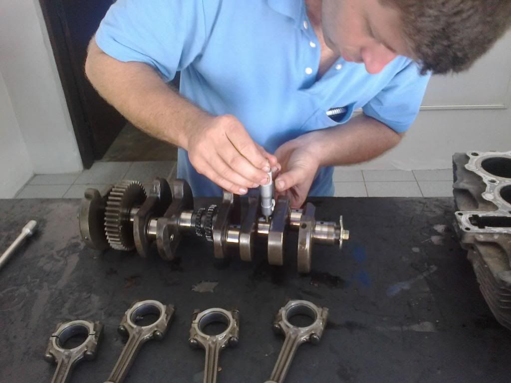

levei o cilindro e o virabrequim agora de manhã na retifica para a medição

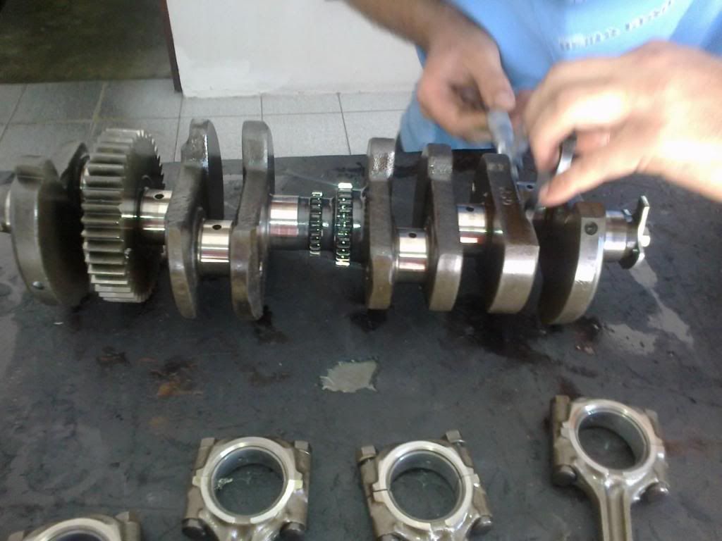

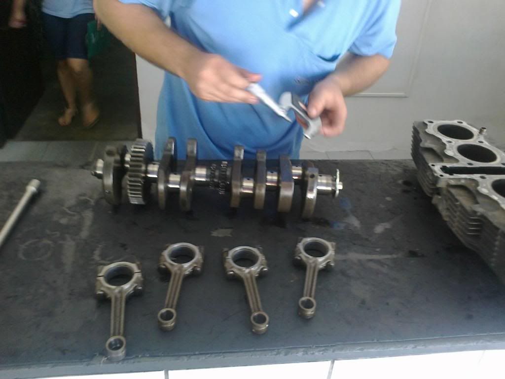

seguem fotos do meu amigo Eugenio medindo o vira
o virabrequim zero da galo saindo da fabrica mede 36.00
ao medir o Genio me perguntou:
esse motor rodou uns 15,20.000kms no maximo né??
pois o micro desgaste existente é minimo e esta com 35.99,ou seja um décimo ou centésimo de desgaste(num lembro o termo usado rsrsrrs)
quando disse a ele que rodou 93.000kms ele mandou que eu parabenizasse o dono da moto que esse sim sabe tratar bem de um motor....
procedimentos:
o virabrequim ficou la para polimento com rebolo de feltro,limpa somente os micro arranhões e deixará zerado,brilhando e cheiroso
ele mandou que eu leve la a carcaça ja fechada torqueada para que ele apenas tire as medidas e assim selecionemos as bronzinas
ah e vou imprimir também a pagina do catalogo que consta as cores e medidas das bronzinas e suas respectivas folgas(Valeu Danilemão te devemos essa)para selecionarmos quais cores de bronzinas originais precisaremos para corrermos atras
feito isso serão alinhadas as bielas pois as laterais sempre fecham um pouco e fecharei tudo no torquimetro usando o plast gage para a medição das folgas se estão corretas........
fizemos este mesmo procedimento com o motor da moto do Carneiro de medir a carcaça fechada e ele me mandou montar com as bronzinas amarelas e ficou bala.....
no virabrequim que foi montado na silver do kart veio com as bronzinas verdes e 2 amarelas,levei tudo la no eugenio e ele desenrolou medindo as bronzinas e o eixo e viu que pela bronzina amarela ser mais grossa um pelego ela deveria ser montada no mancal central(alegou que o eixo ja veio cortado assim com uma leve diferença de fabrica que é tirada a diferença nas medidas das bronzinas)
Cilindro:
o cilindro até pega 0,25 porem arrisca-se ficar uma mancha na quarta camisa o que não é nada auspicioso
ele mandou que compremos os pistões 0,50 e assim levo pra ele somente o cilindro e os pistoes novos para que ele faça a retifica de acordo com as peças que tivermos em mãos
pois me alegou ele que um pistão seja ele original ou paralelo nunca é igual um ao outro e precisa pro exemplo pega um dos pistões e retifica a camisa 1,esse pistão devera permanecer e ser montado na camisa 1 e assim sucessivamente todos os outros.......

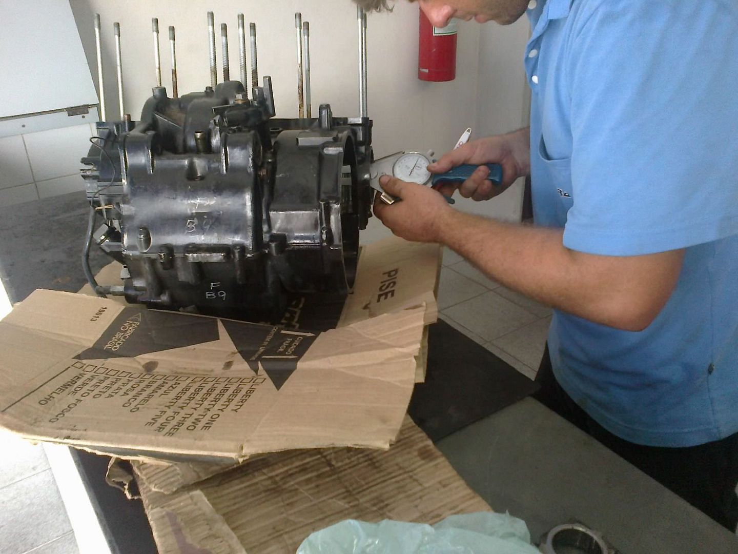

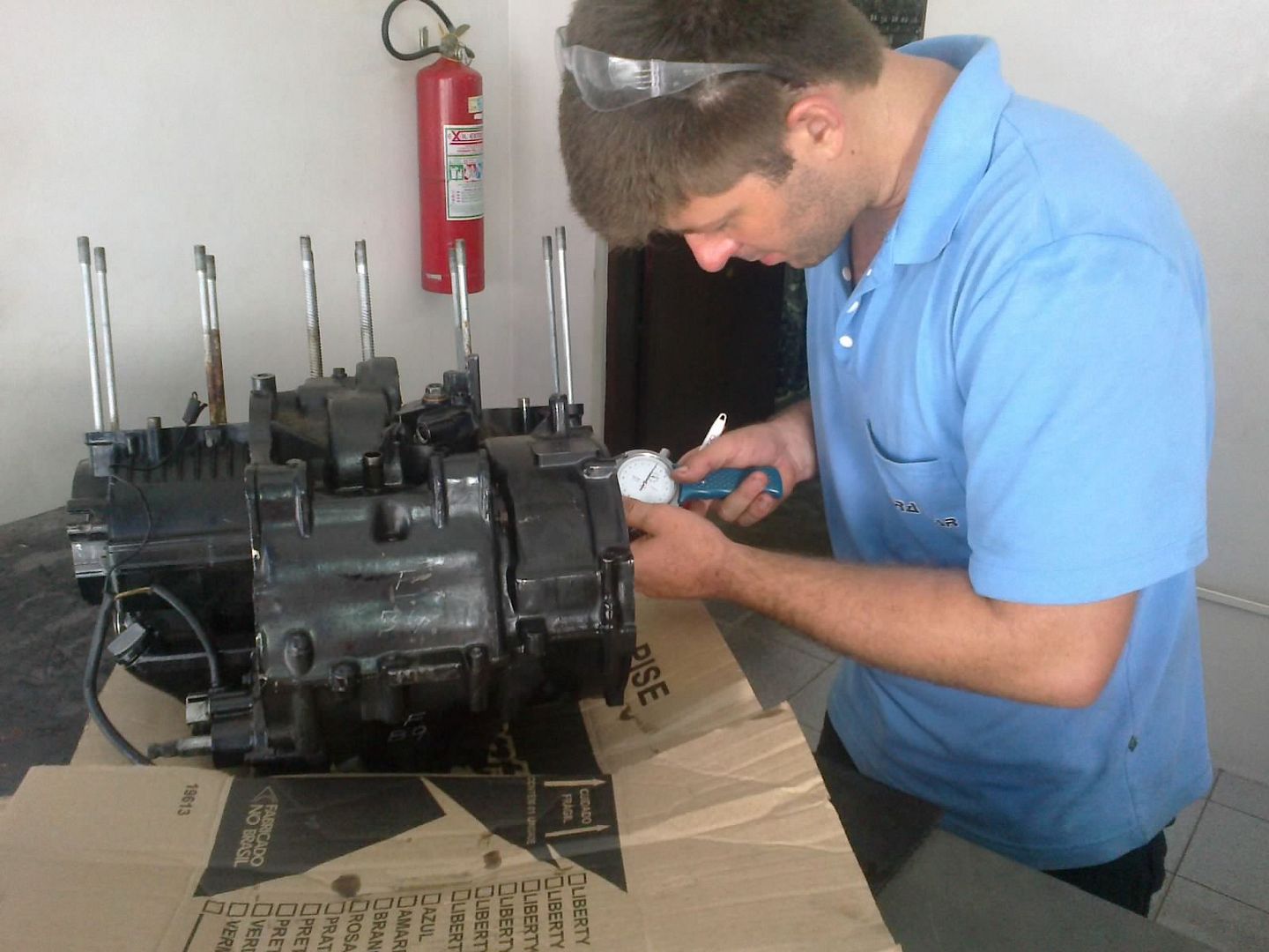

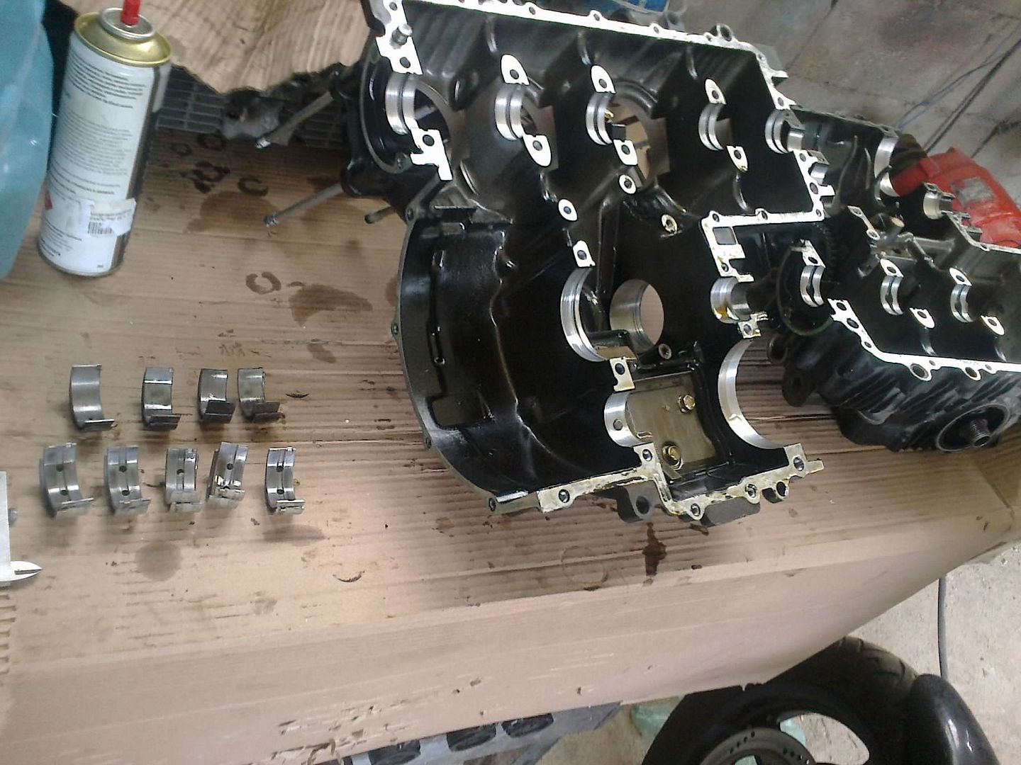

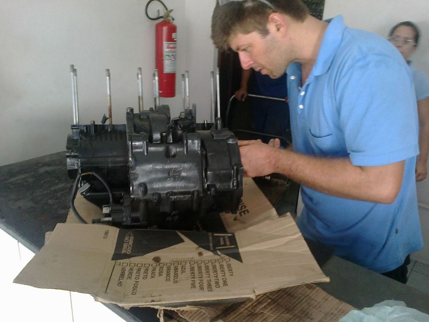

aberta a carcaça pra tirar as bronzinas e monta-la torqueada
vendi o golzinho pro meu pai e ta froid se virar só com a nega babão
Re: Pimenta internada (FINALIZADO)
em Ter 5 Mar 2013 - 17:13

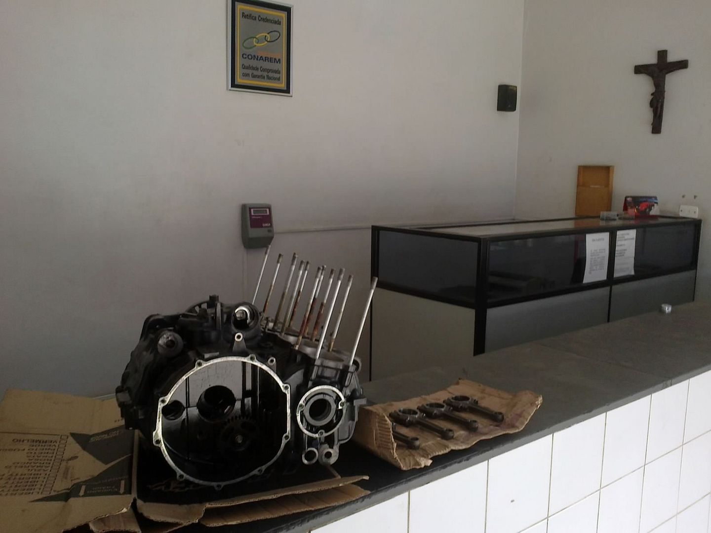

na retifica pra medir a carcaça se esta ok
meu camarada Eugenio medindo a carcaça
em Ter 5 Mar 2013 - 17:59
a carcaça esta impecavel sem variações segundo o Eugenio

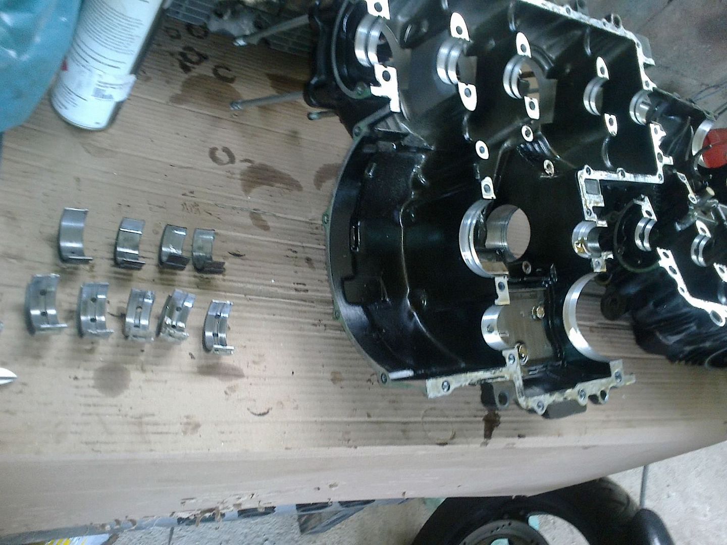

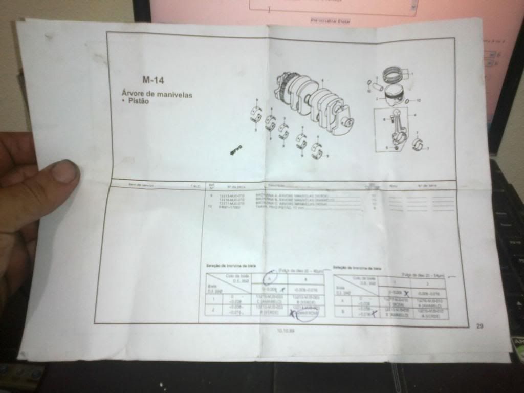

agora o pobrema que contarei com a ajuda de quem entenda de verdade da bagaça.......
imprimi essa parte do catalogo que consta as bronzinas de biela
agora a pergunta é,alguem ai sabe ler esse trombolho que eu pelo menos não entendi pantufas
o Eugenio até quase entendeu porem não sabe ao certo se esta correto ou não
portanto preciso de alguem que saiba ler isso dai e o que quer dizer e quais são as medidas das bronzinas......
o Virabrequim do Freitas esta montado todo com bronzinas marrons
agora a pergunta é,marrom é a ultima medida??qual a ultima??
ou sera que tenho que polir o virabrequim e montar ele na carcaça somente com o plast gage e verificar a medida das bronzinas que preciso
mas mesmo assim se fizer isso eu preciso de uma tabela com as medidas dessas bronzinas para poder descontando a folga ver quais irei precisar......
SOCORRO.........

Giuliano..a Honda tem as medidas com as cores , qdo fiz o motor da minha levei na retifica e os caras me passaram a cores corretas, após isso mandei as bronzinas para a retifica para assentamento do vira...zerou a bagaça..!!!
Vou procurar pra vc o código de cores...

Bom dia amigos, vamos lá:
Nas paginas 15 e 16 no capitulo 12 do manual de serviços, tem exatamente os procedimentos de como selecionar as bronzinas.
Na carcaça do motor tem codigo "A"ou "B" e no vira também tem esses codigos.
As medidas estão no manual,e a maneira de selecionar amarelo,rosa, ou verde para virabrequin (mancal da carcaça)e amarelo,verde, marrom para bronzina de biela.
Mas não muito dificil, vc deve medir o diametro interno da biela, e o diametro externo do vira(onde será montada a biela).
... mas no manual de serviço tem tudo certinho, não é dificil não...

Giulliano, enviei um manual pra você por email.
Veja se ele esclarece as suas dúvidas...
Pelo que entendi, a cor das bronzinas é definida pelo código que identifica o diâmetro externo da árvore de manivelas. São dois códigos: no munhão(virabrequim) são 1 e 2; e na carcaça do motor são A e B.
Daí, identificados os códigos, são definidas as cores, pelas combinações dos códigos, entre marrom, azul e preta.
Tem uma tabelinha no Capítulo 14.6 do manual que lhe enviei.
Para a definição das bronzinas das bielas também há uma tabelinha...
Espero ter sido claro...

Se puder, poste os códigos que estão gravados na carcaça do motor, nas bielas e na árvore de manivelas, para que possamos identificar as cores...

estava ao telefone com o Ferracin e ele me disse exatamente a mesma coisa que voces me disseram.......
ainda nao abri o manual de serviços mas irei dar uma olhada.....
Chris creio que esses códigos a essa altura devem ser ignorados pois o vira com o desgaste de uso+polimento da retifica somente saberemos a medida exata dele depois de feita a medição com o aparelho especifico
bielas idem,pois como savemos com o tempo de uso elas fecham as laterais e precisam de um alinhamento.......
depois de feitos esses serviços com a medida das bronzinas no manual de serviços vai ficar facil......
vlw Danilemão és o cara mano.........

Giu, esses codigos, não devem ser ignorados não, pois acho na linha de produção da Honda eles adotam alguns criterios para determinar carcaças e vira.
Mesmo com um certos desgastes normal de uso, isso serve também para se determinar as bronzinas, pois a medida de assentamento na carcaça tem a ver com os codigos.

Caraca, pelo manual de serviços, pág. 12-15, tabela de seleção das bronzinas das bielas, essa medida está original e nem pode ser considerada desgaste. O ideal é que o micrômetro mostrasse a casa dos milésimos (0,00?) também. Aí sim a escolha estaria mais perfeita ainda.

É nisso que eu estava pensando, Bertão... O desgaste, pela medição que fizeram, não é significativo, pois 0,01mm acredito ser a tolerância máxima da retífica... A película de óleo, dependendo da viscosidade utilizada, pode "cobrir" essa diferença...
