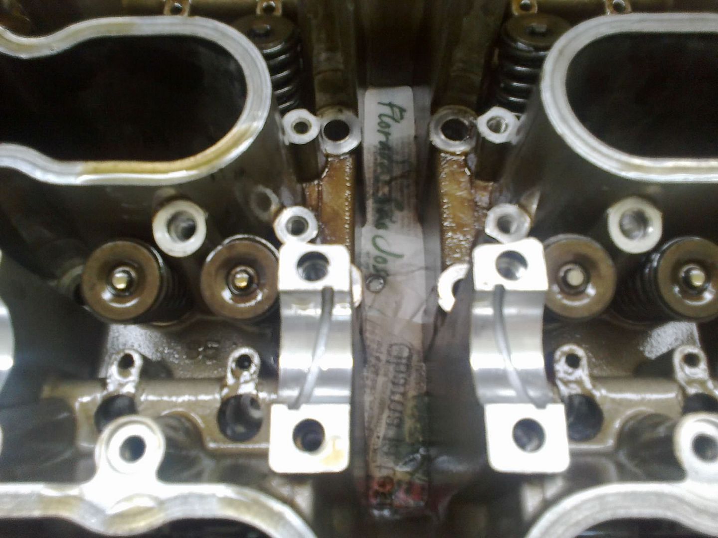

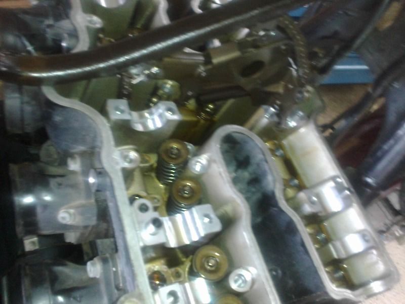

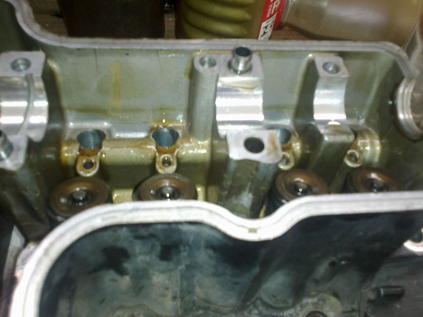

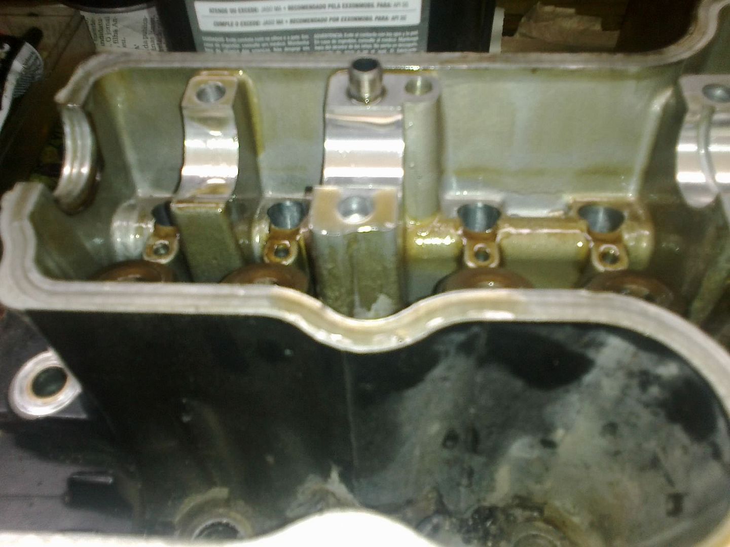

cabeçote solto
Re: Pimenta internada (FINALIZADO)
em Qui 28 Fev 2013 - 21:35

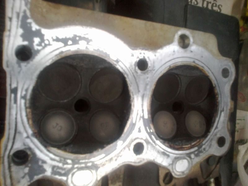

conforme eu suspeitava esse cabeçote não tem problema de retentor de valvula
veja como esta seco(andei com a pimenta ontem)
somente excesso de gasolina nos cilindros 3 e 4......(verei como estão esses carburadores,isso ta me cheirando nivel de bóia)

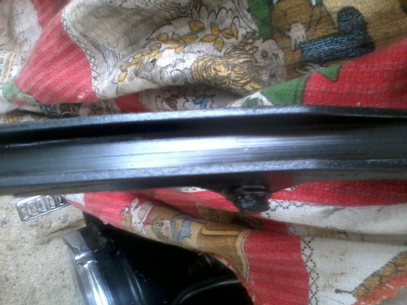

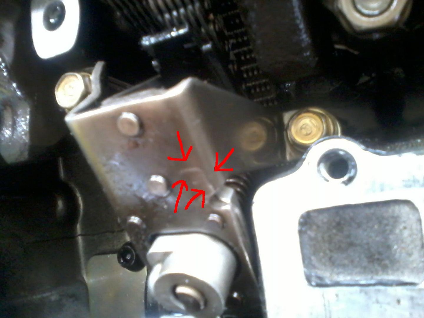

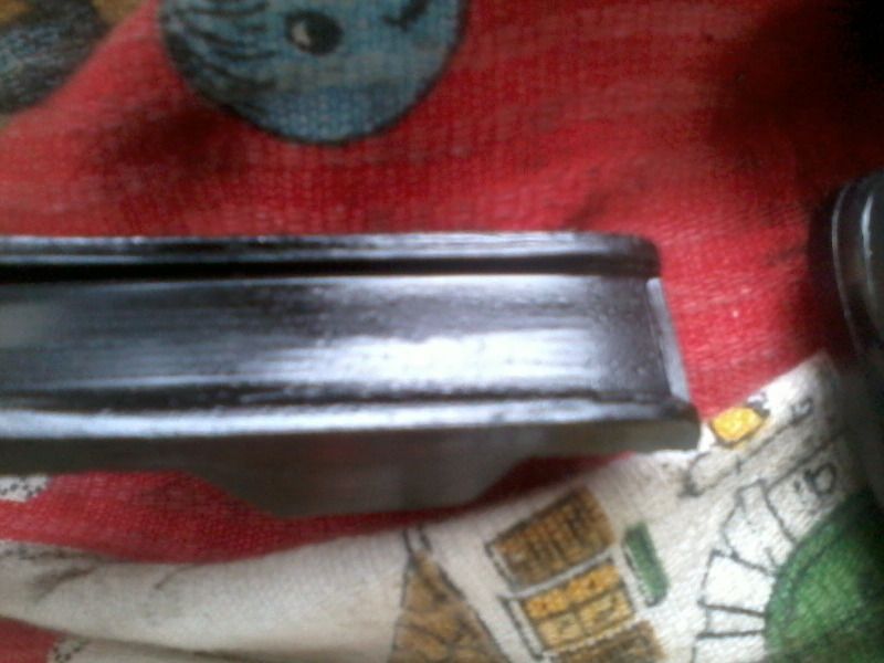

as outras guias da corrente ja estão na hora de trocar também,todas 2 com a borracha desagregando e rachando
essa tava começando a abrir no meio

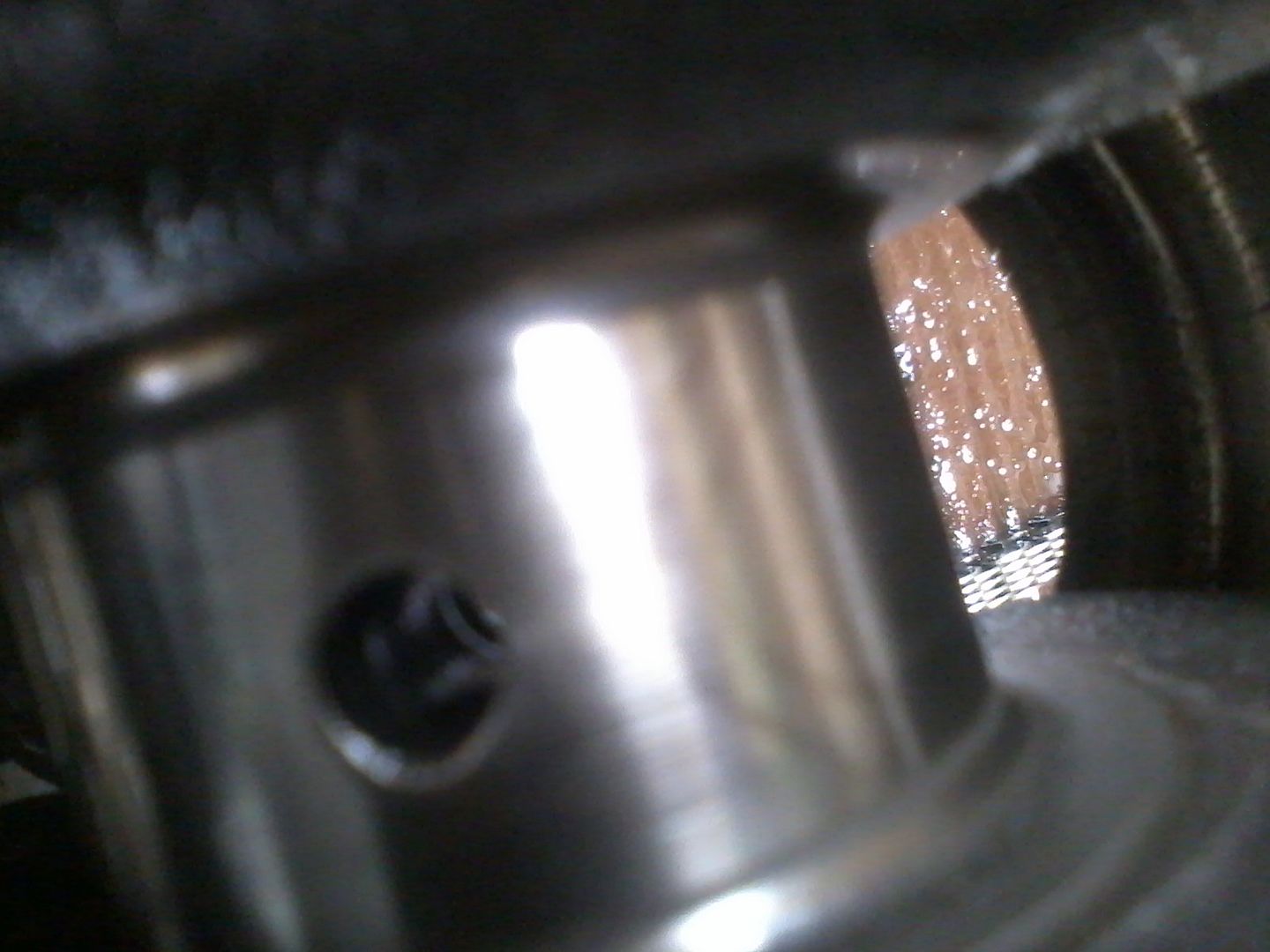

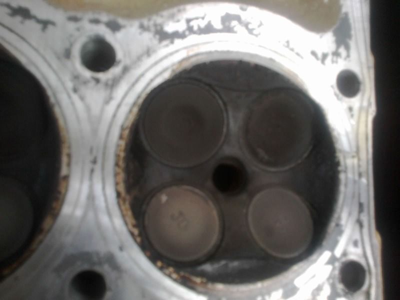

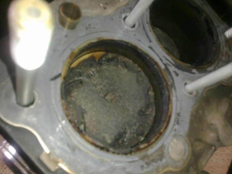

Chris tinha uma pedrinha dentro da quarta camara de combustão,acho que caiu quando alguem trocou velas dessa moto,veja ela bem no meio do pistão

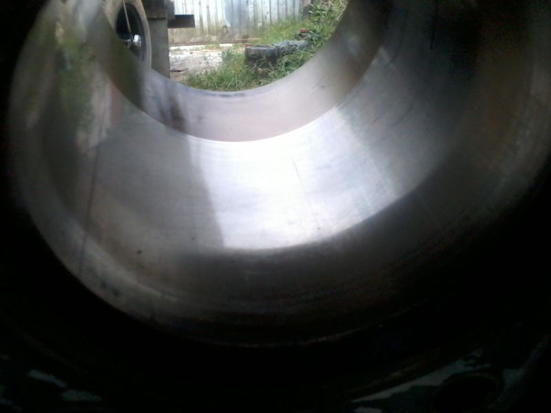

pistões e anéis tudo original de fabrica,as saias estão bonitas e não estão tão arranhadas pela kilometragem
bronzinamento aparentemente esta perfeito,sem folga excessiva ou prendendo

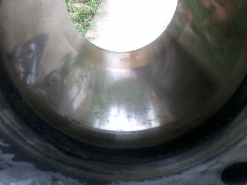

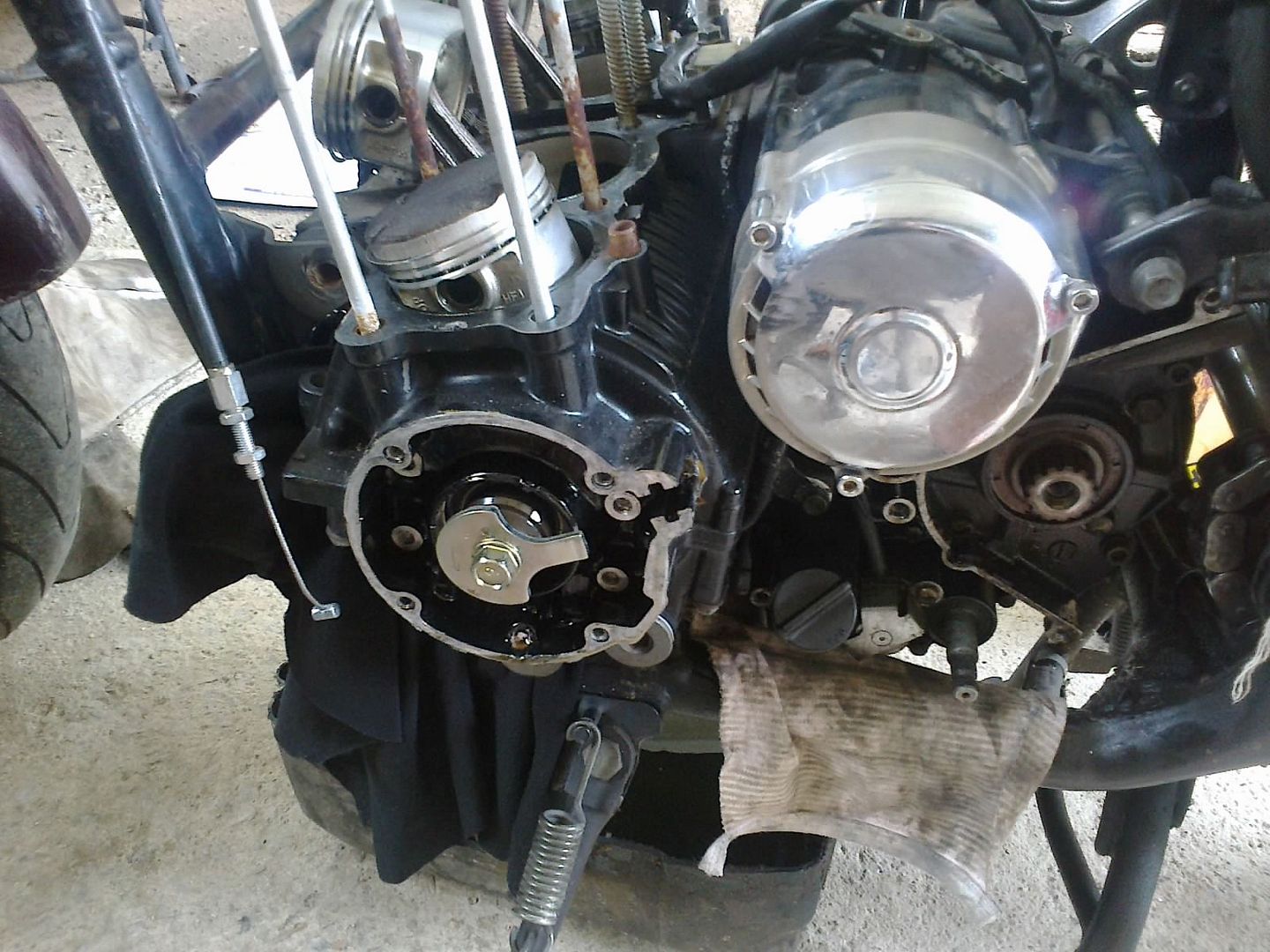

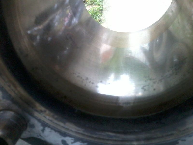

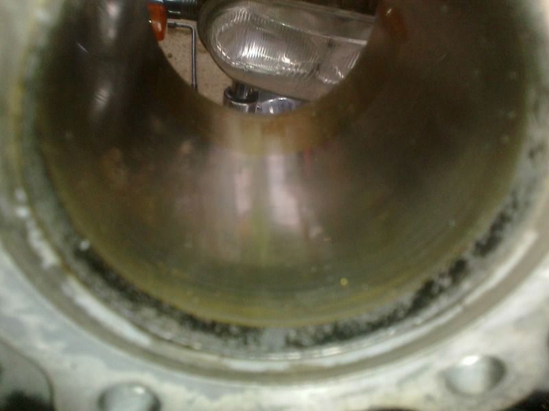

porem este tempo que a moto ficou parada pegou umidade nas camisas marcando-as

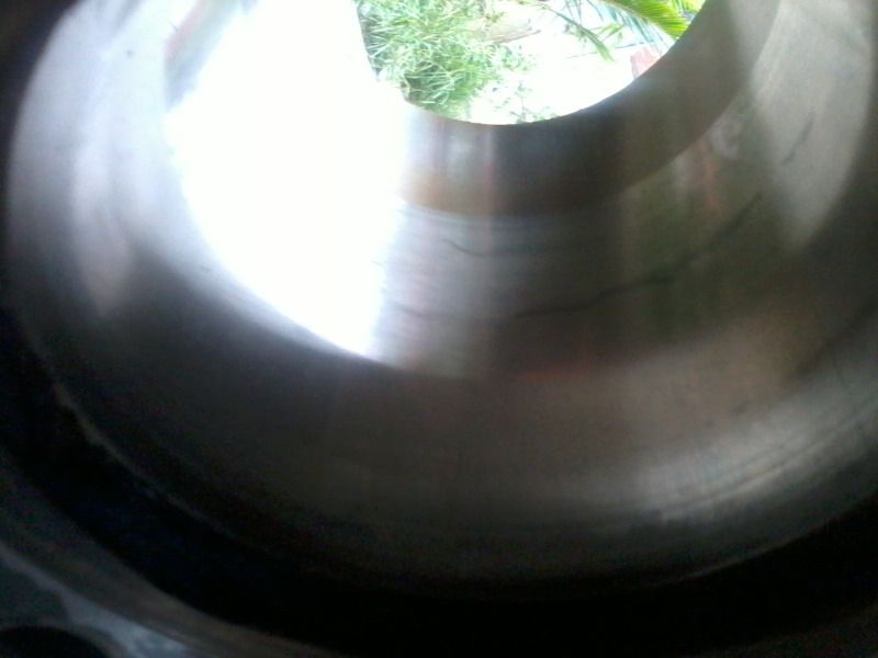

veja os rajadinho na camisa na parte inferior da foto,essa é a quarta camisa,ela fumaa pelo escape direito né?? as camisas 4 e 2 estão assim
essa mancha é pelo que ficou parado também
essa camisa tem um risco também

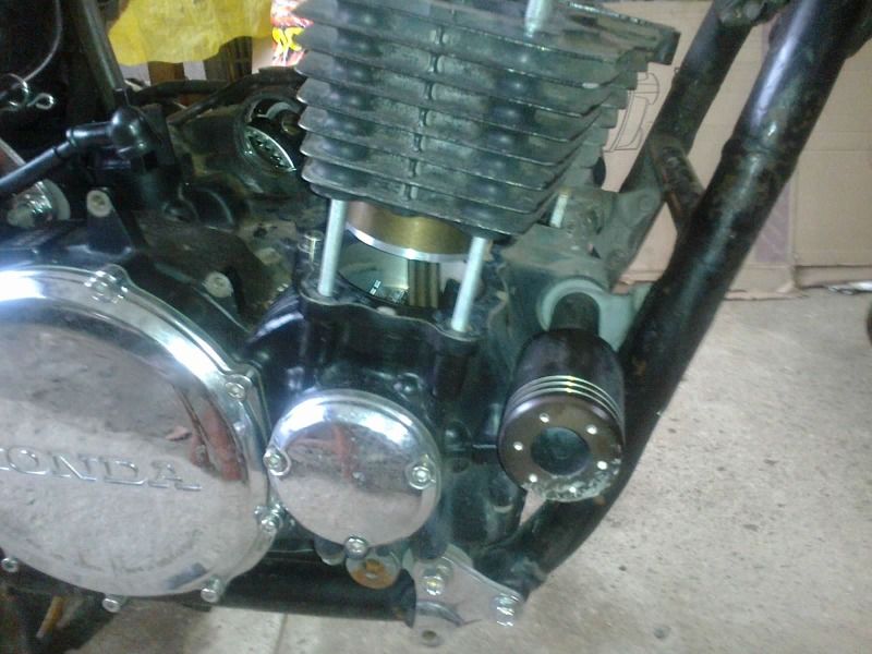

amanhã levo esse cilindro na retifica para vermos qual a ovalização dessas camisas e postarei aqui,mas só pelo que vi precisa de retifica
bem por hora é só........
soluções:
uma,retificar esse cilindro em sp e montar com pistões kmc e anéis,pinos e travinhas rik (gastará 700 contos de retifica,pistões,anéis,pinos e travinhas)
ou fazer como fez o Carneiro,cilindro zerado original,pistões originais novos,anéis etc......
esse cabeçote ja estamos com ele nas mãos assentaremos as valvulas e trocamos os retentores correto??

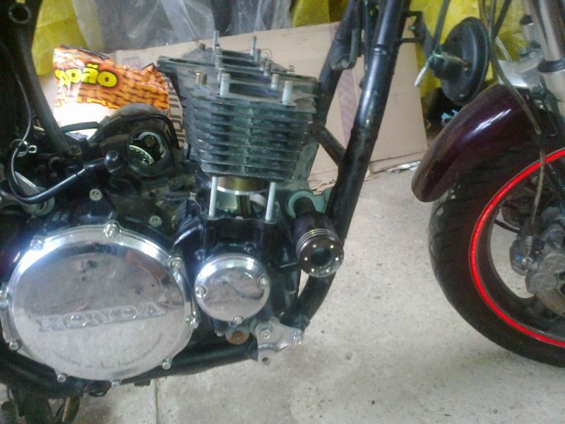

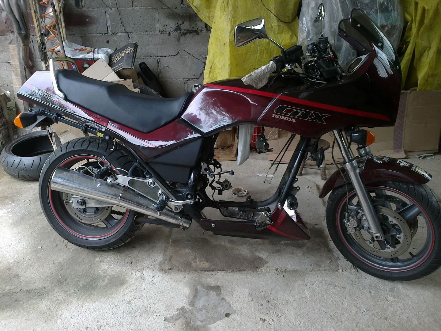

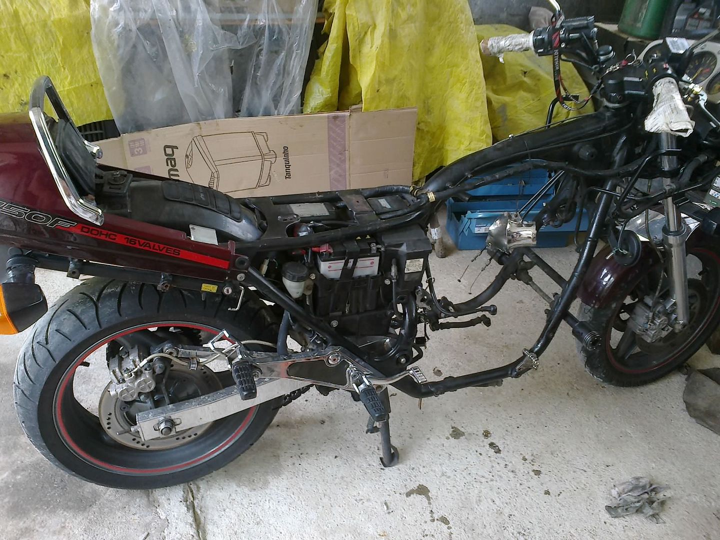

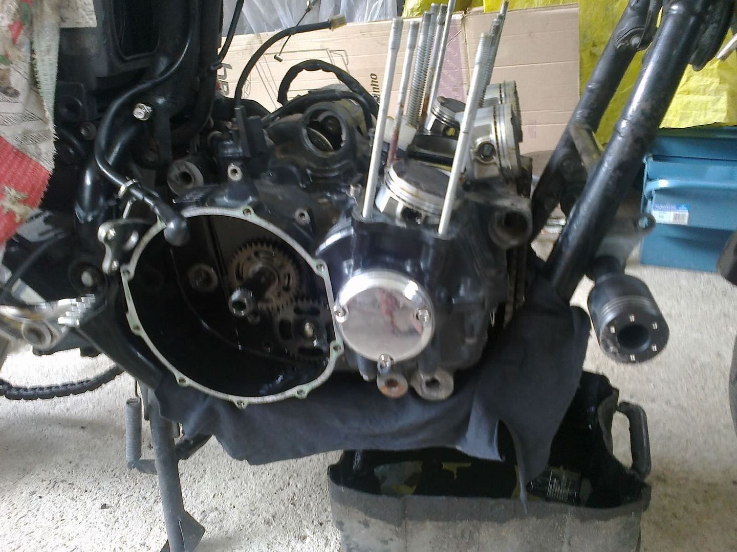

agora a pimenta esta assim
amanhã termino de desmontar o bruto para avaliarmos tudo e trocarmos corrente e rolamentos de alternador etc.......

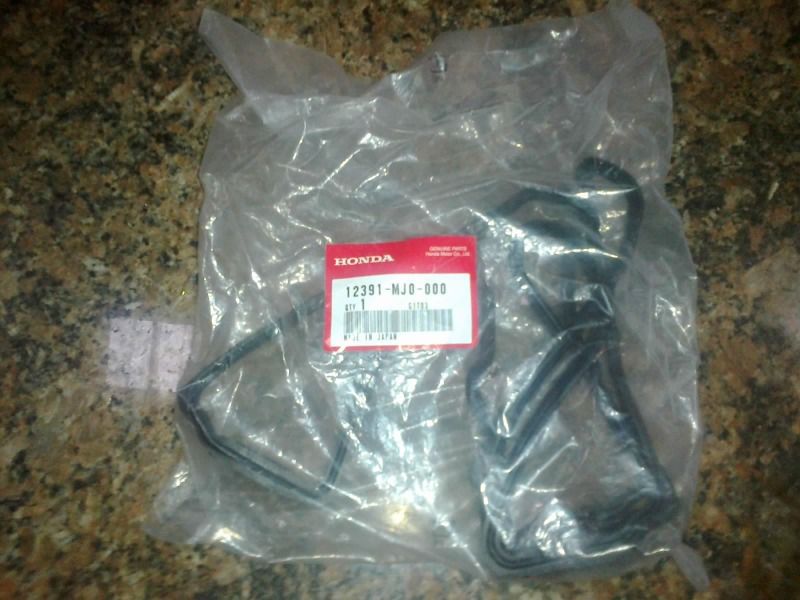

ah.....a junta de tampa que comprou do Albert

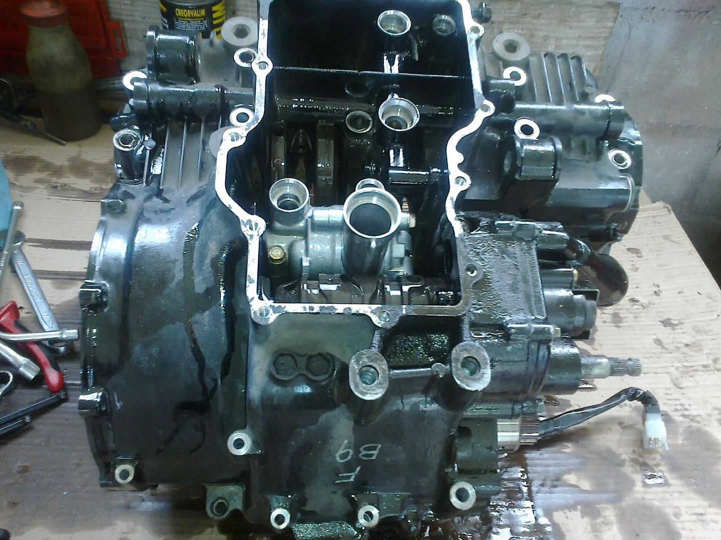

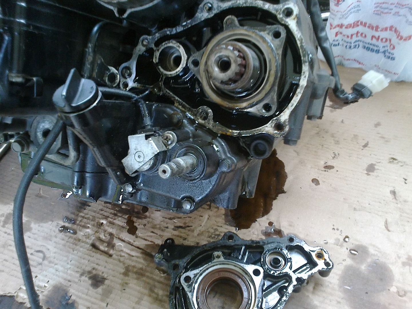

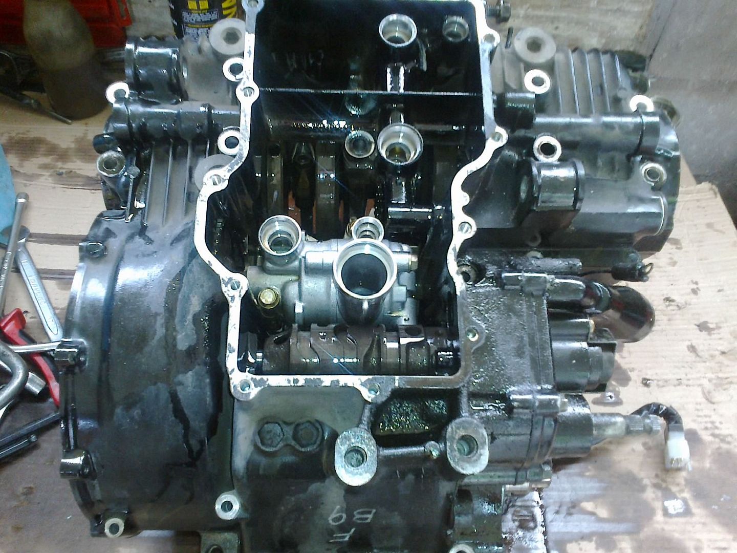

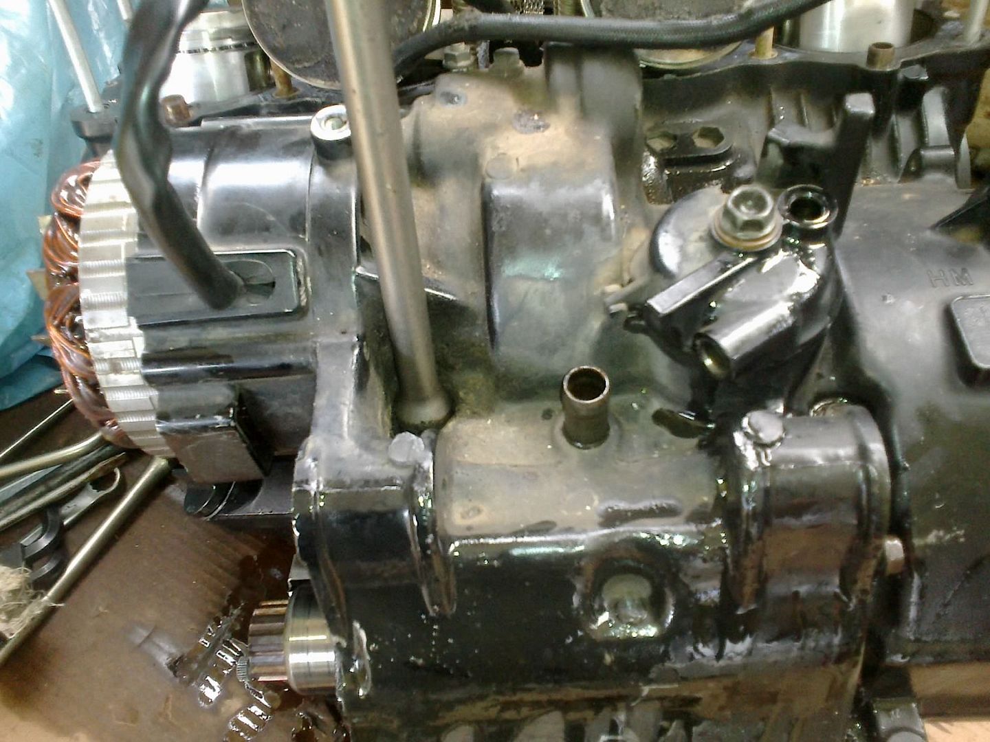

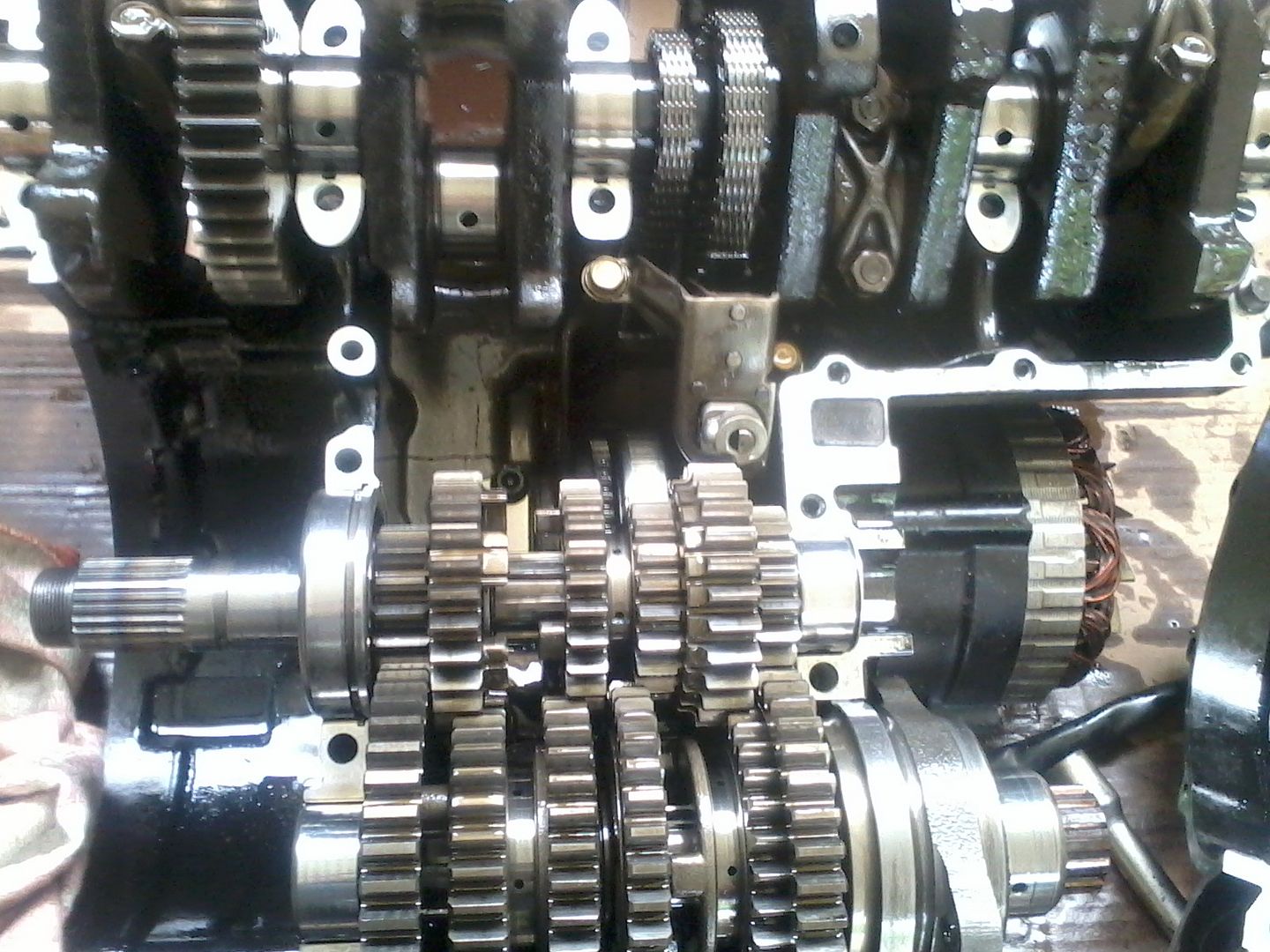

soltando tudo

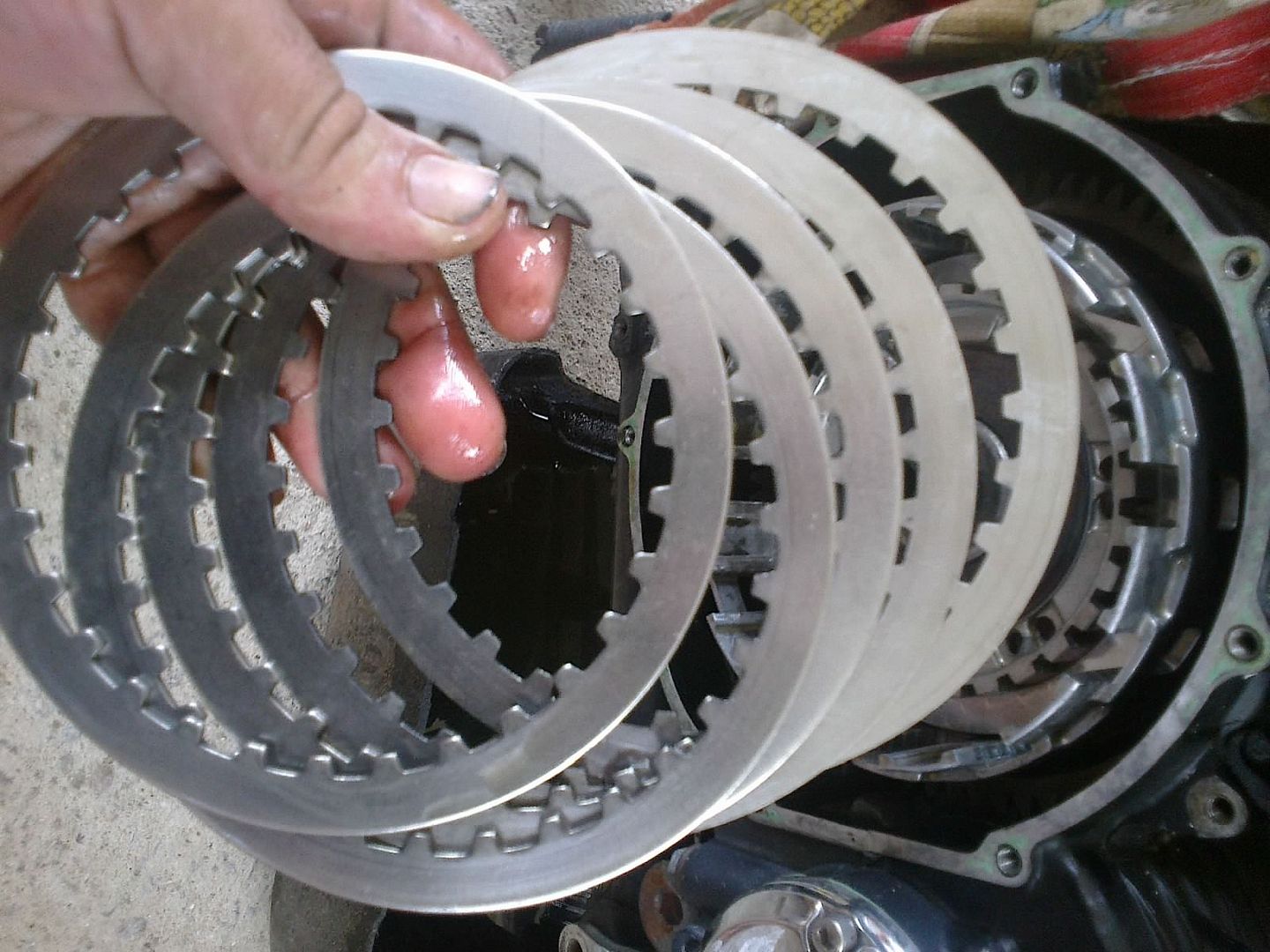

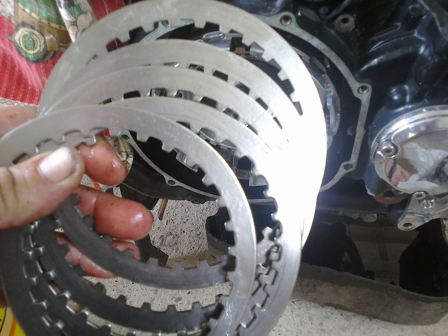

desmontando a embreagem
Chris esses separadores voce trocou eles?????nunca vi lisos assim,são sempre rajadinhos furadinhos
em Sab 2 Mar 2013 - 0:51
Chris fizeram o favor de quebrar um tequinho da sua tampa de alternador,se quiser tenho aqui,te dou ela ai mandamos cromar zerada igual a sua
tenho também esse parafuso que falta,qqr coisa mandamos cromar junto
todo solto
fora

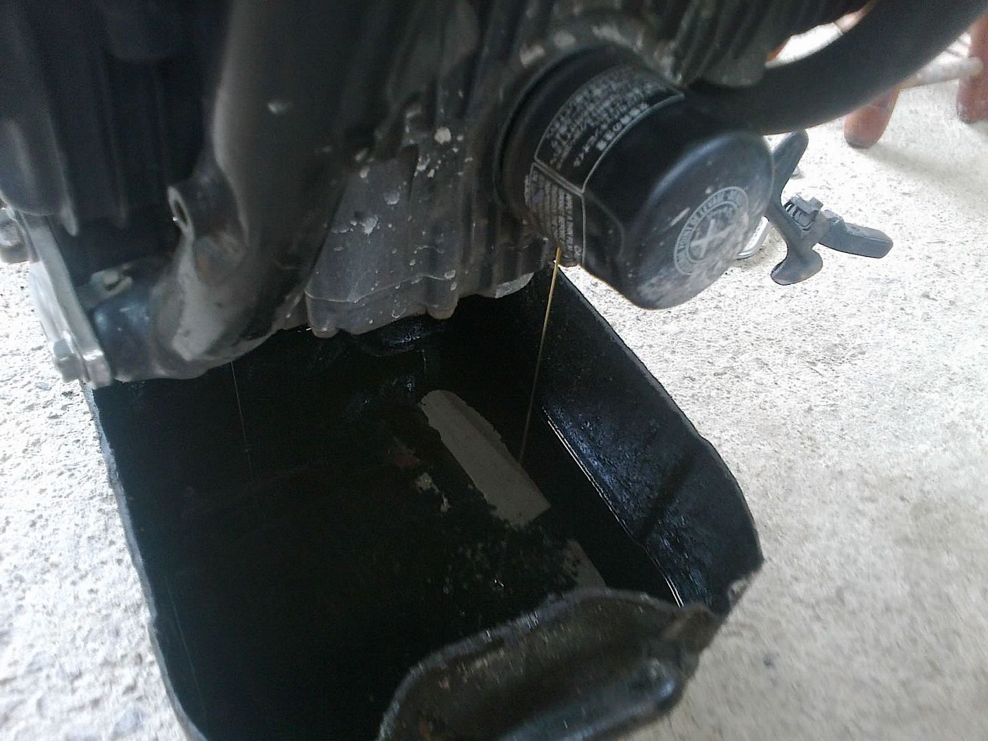

na terra pra verter os 3.000 litros de óleo pois fica um mes vazando

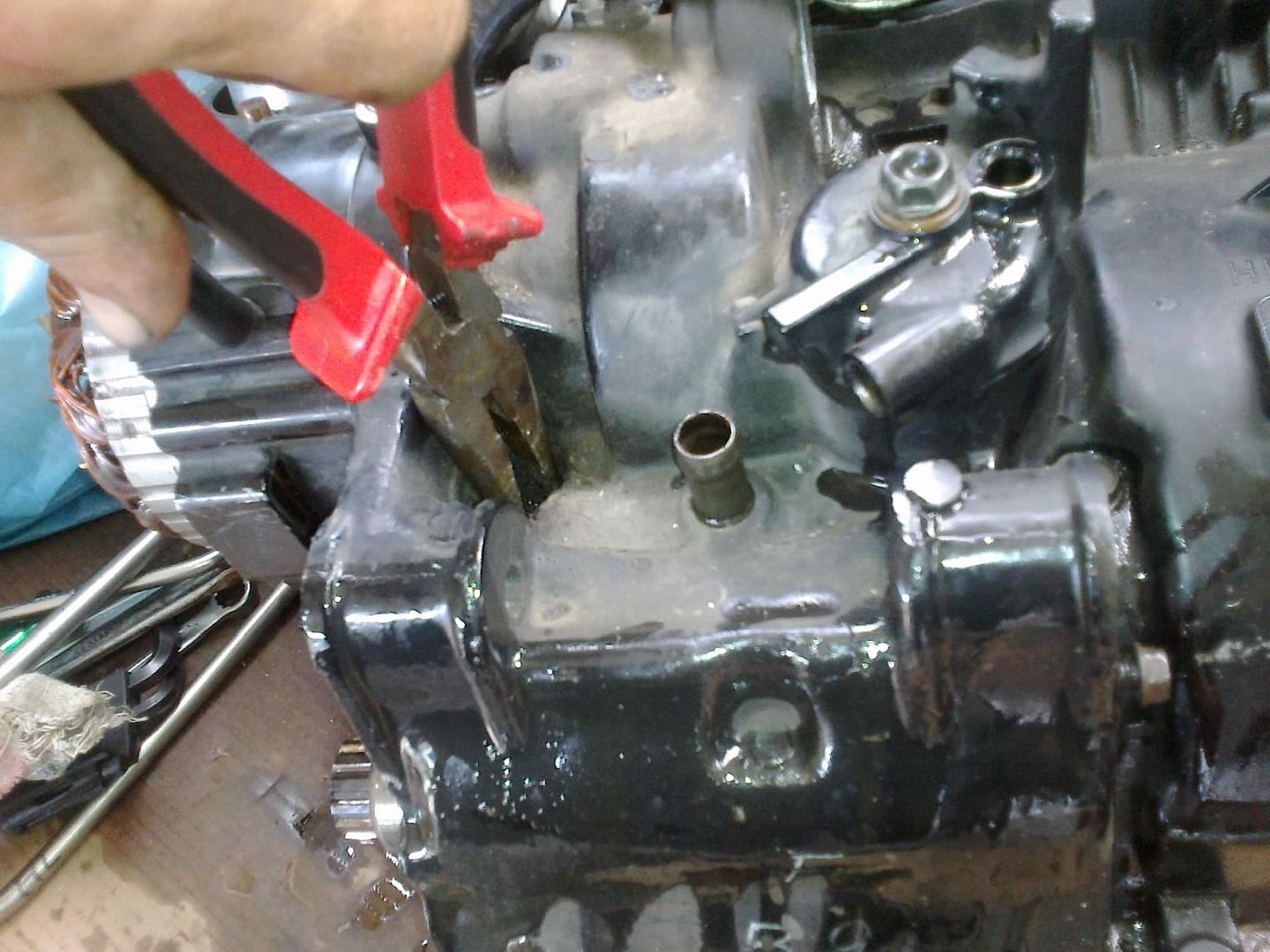

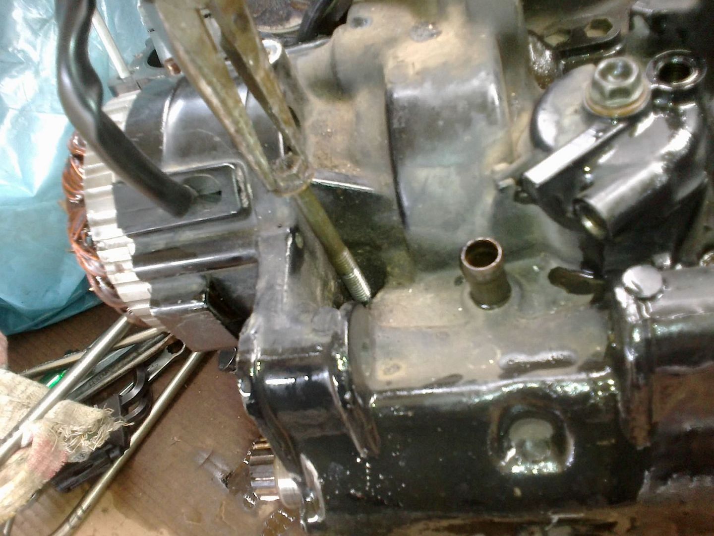

em Sab 2 Mar 2013 - 0:54

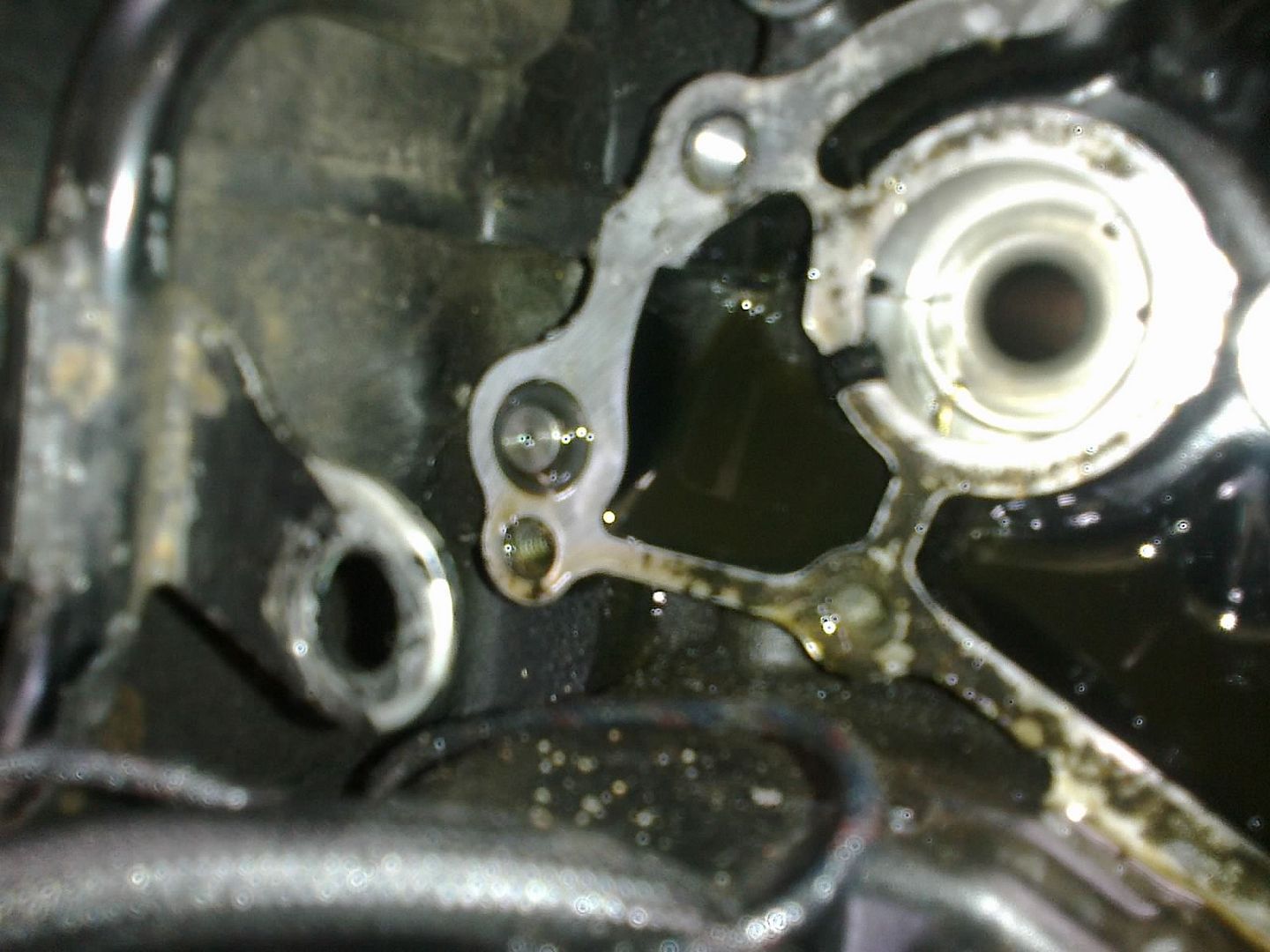

ali se escondia um parafuso
em Sab 2 Mar 2013 - 0:58
nada de sujeira nem na tampa nem na peneira....isso é bom em
a corrente estava beeem gasta esticada já

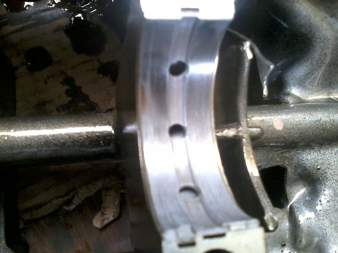

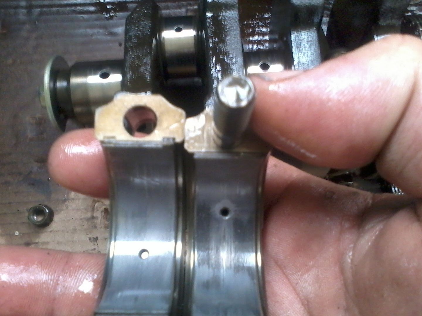

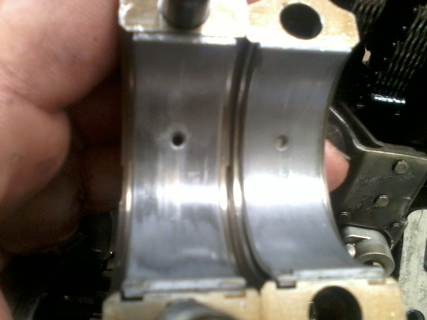

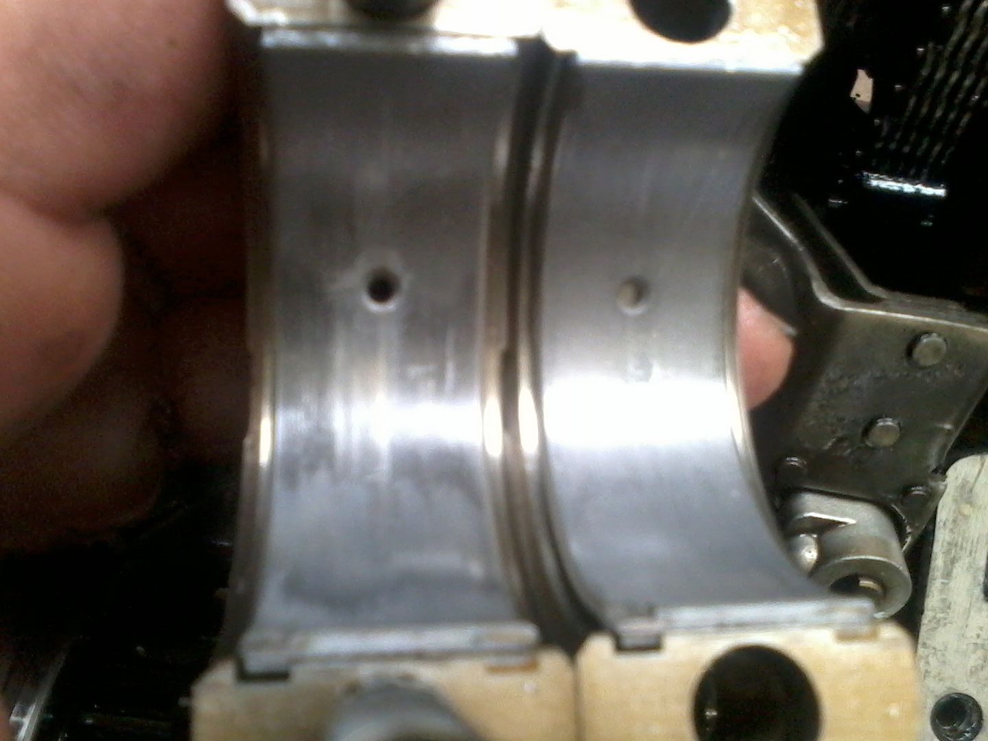

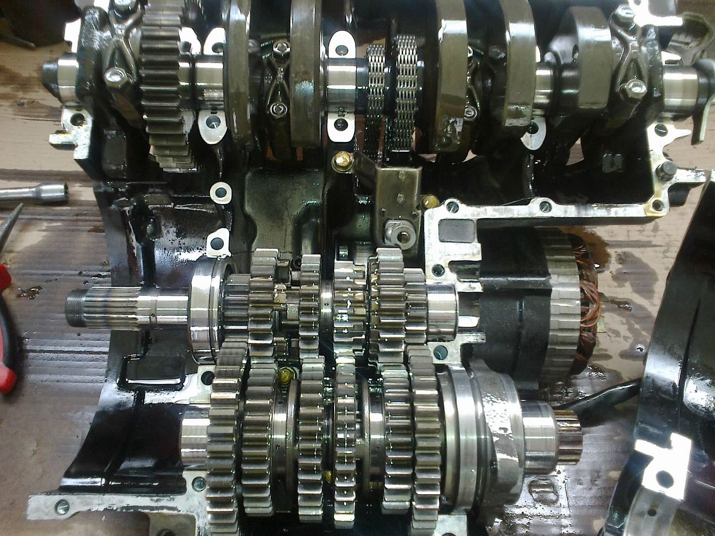

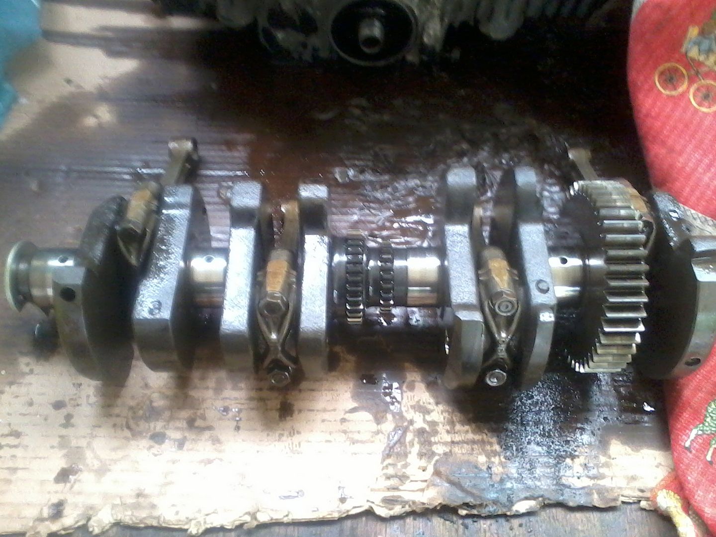

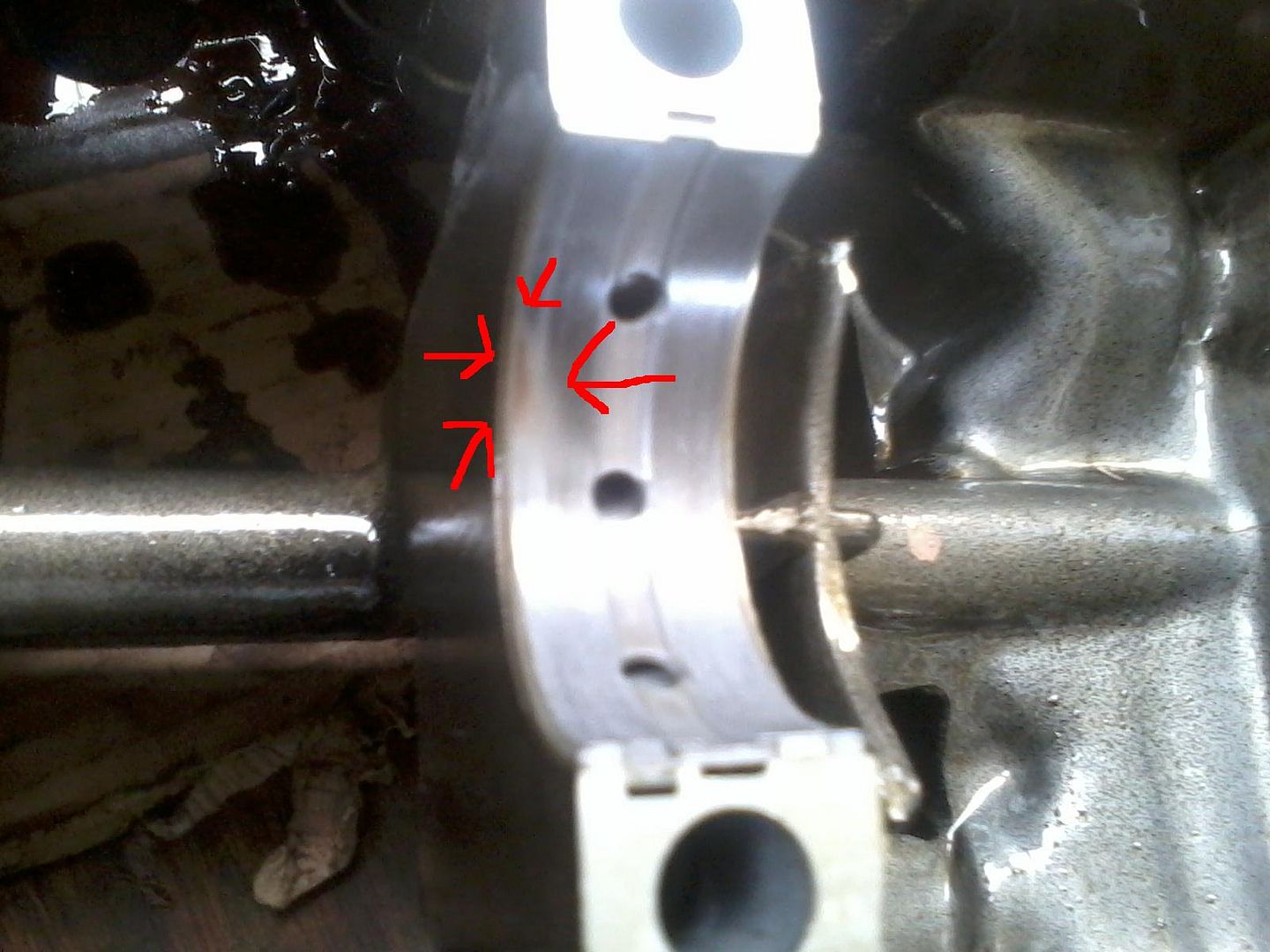

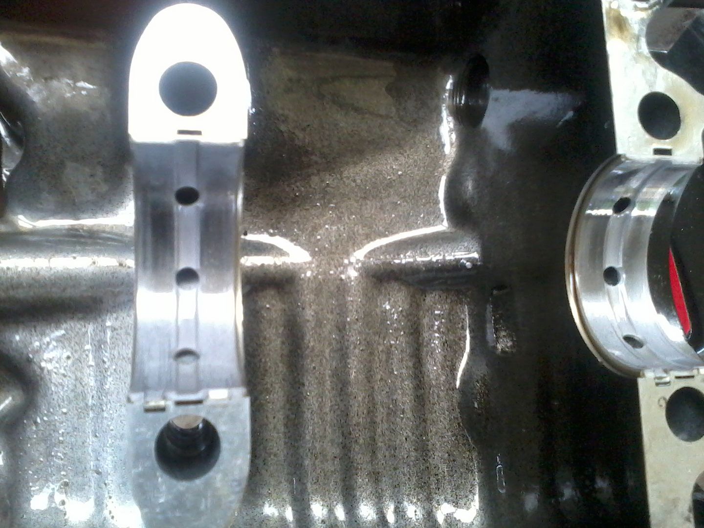

Chris é o seguinte,precisamos mandar polir o virabrequim e trocar as bronzinas
as bronzinas e colo de mancal do centro do vira são os mais afetados pelo tempo de uso
a bronzina começava a avermelhar

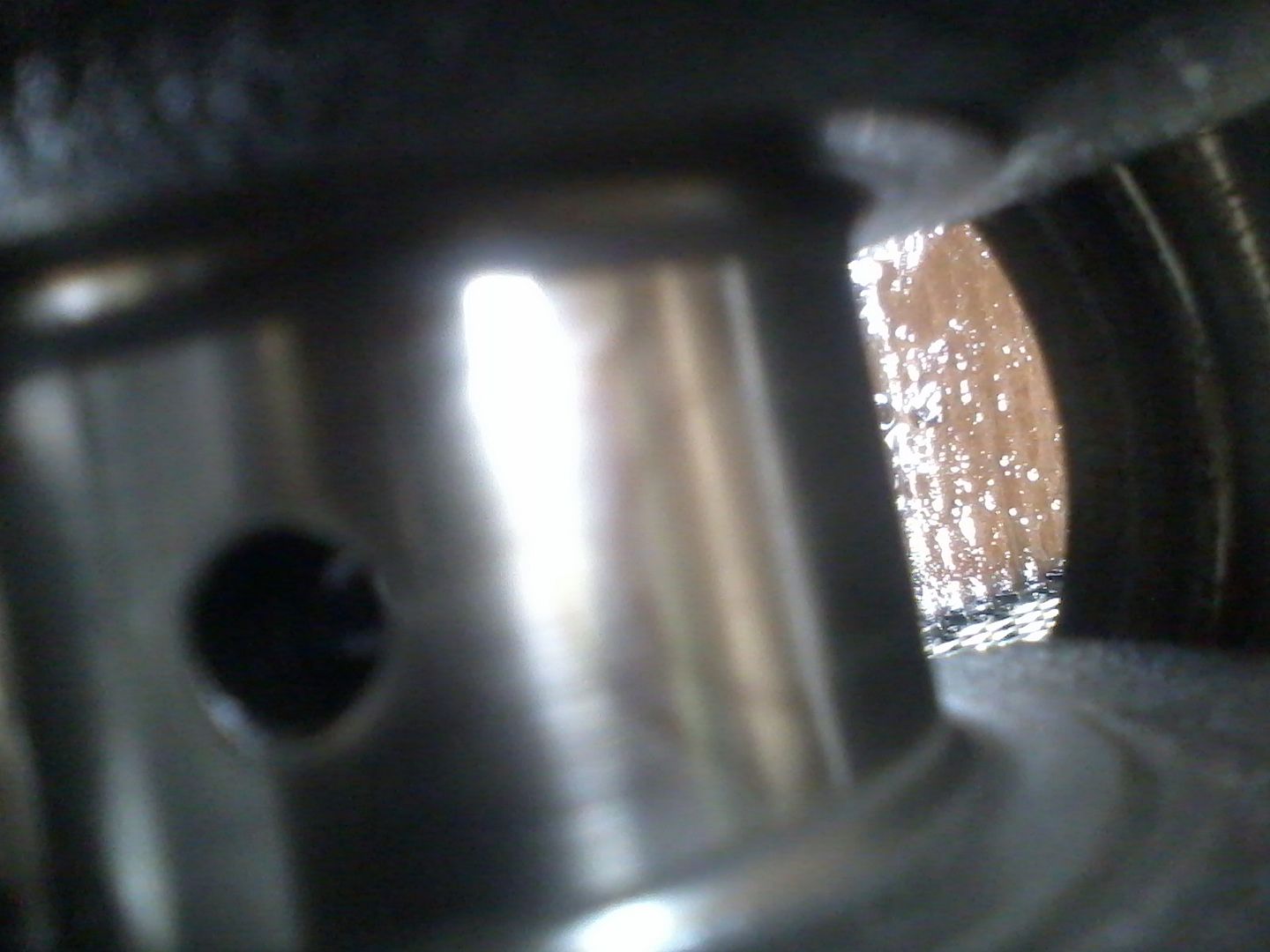

tirada a terceira biela e tinha uma mancha no eixo

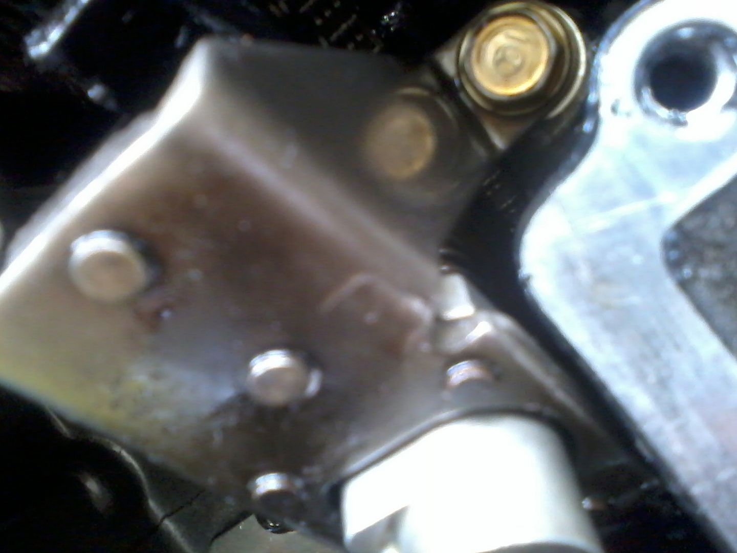

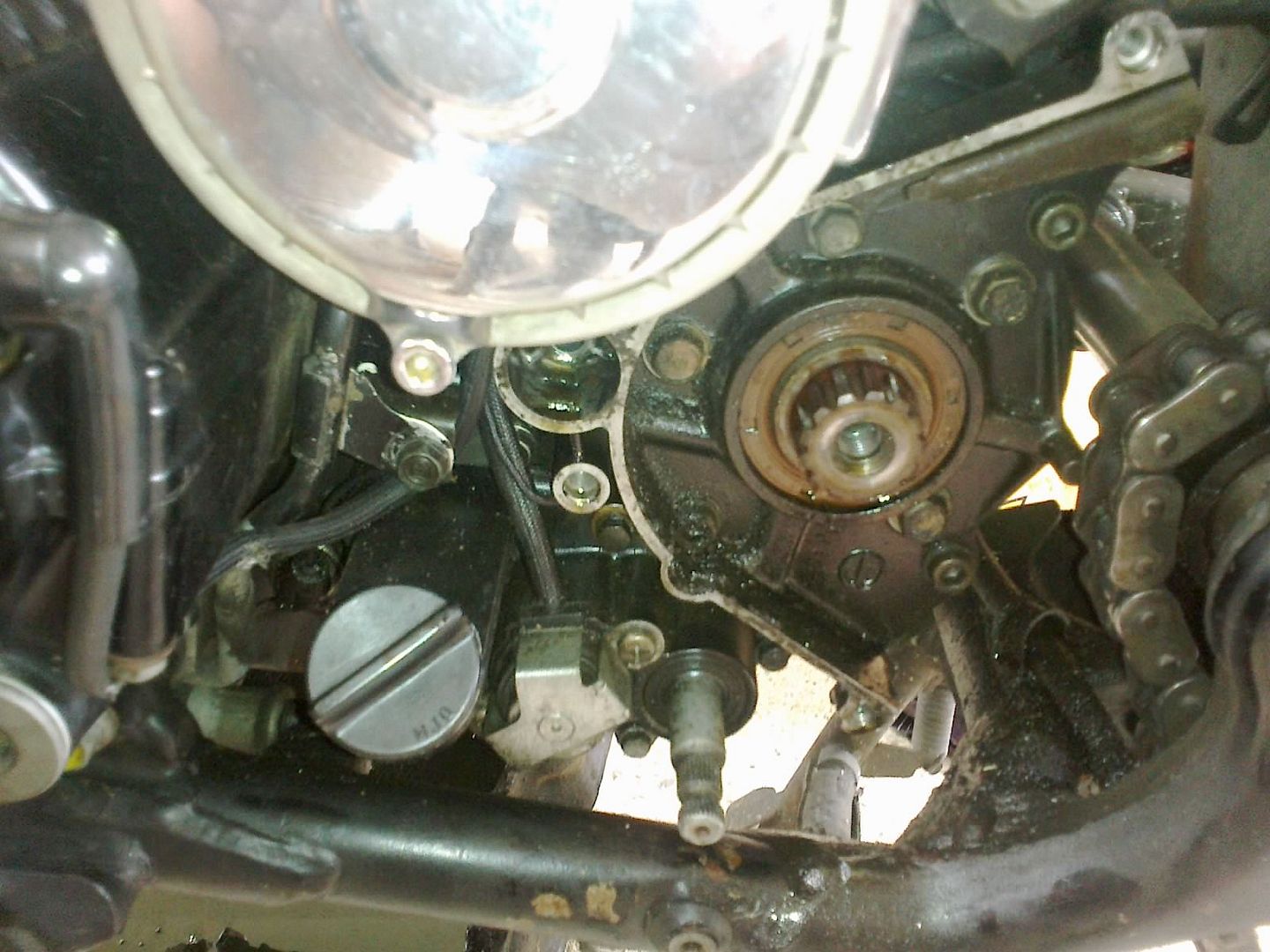

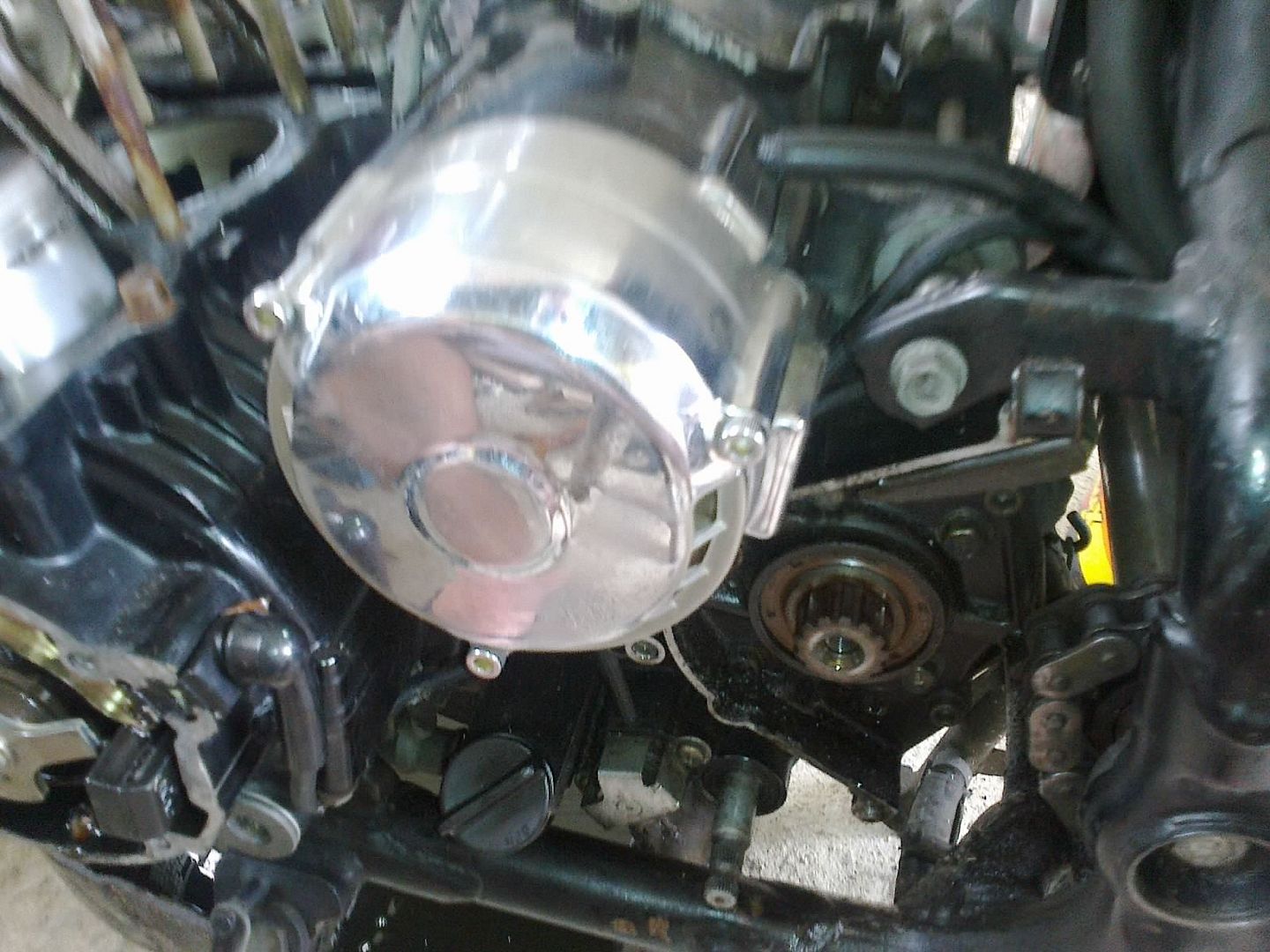

o esticador da corrente do alternador estava quebrando a carcacinha dele,todas galos quebram neste mesmo lugar
as fotos estão meio misturadas pois não to acertando usar essa merda de novo photobucket
alternador.esse é só trocar os rolamentos,retentor e oring e ja era......o retentor e o oring ja encomendei no exterior to esperando vir cHRIS

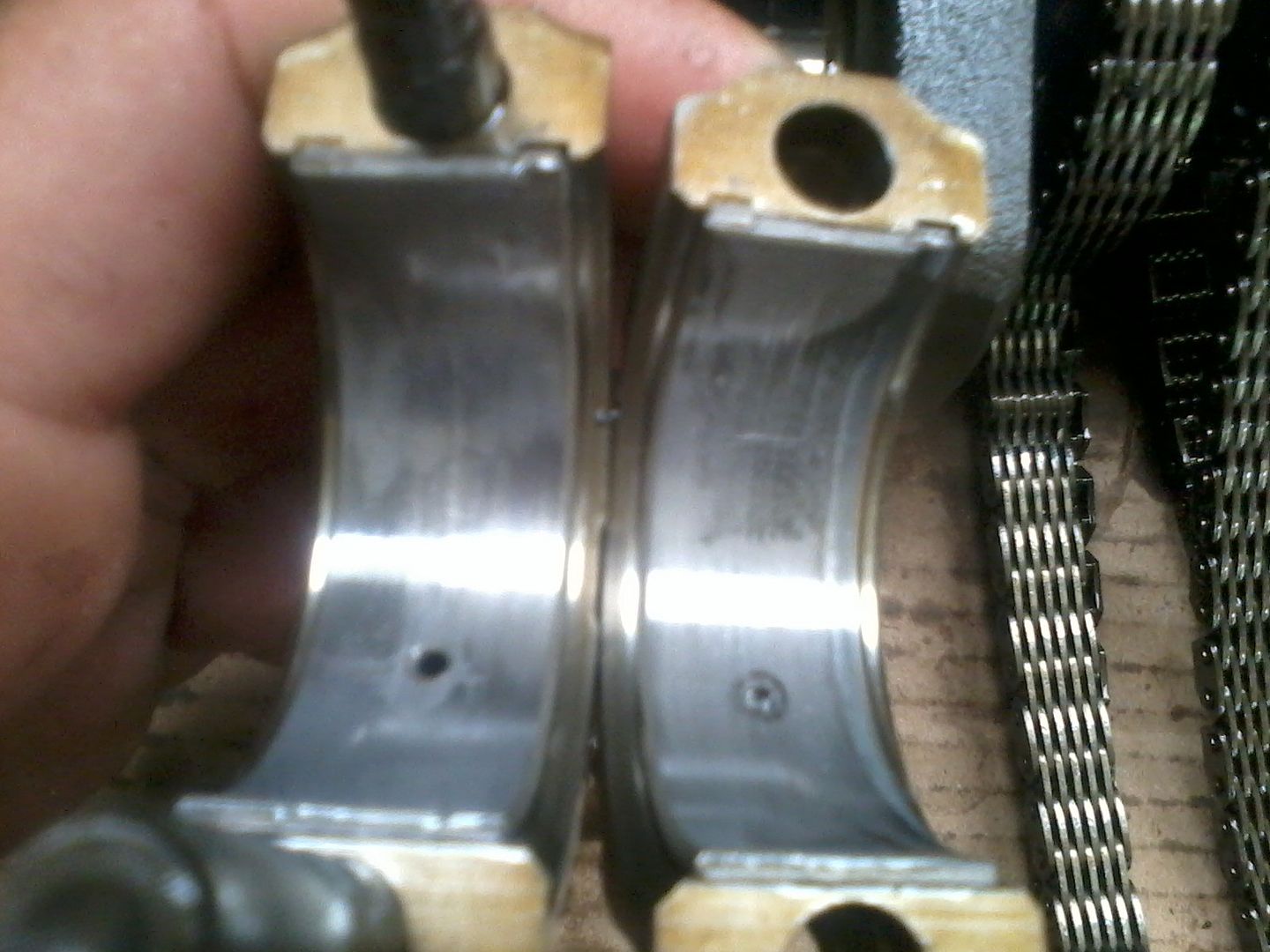

mais fotos desmontando as bielas,resumindo,todo o bronzinamento ja apresenta sinais de cansaço
Chris amanhã verei se consigo levar o eixo na retifica aqui para que seja feita a medição e se o camarada meu aqui que é de minha total confiança discola pra gente a tabela de cores e medidas das bronzinas originais.......

a tabela de cores das bronzinas tem no manual de serviço.

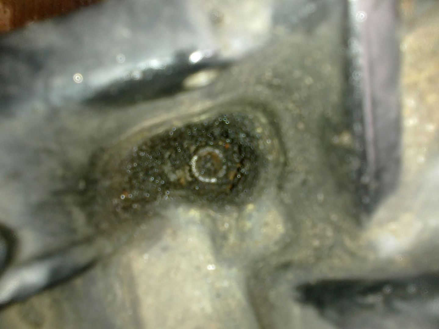

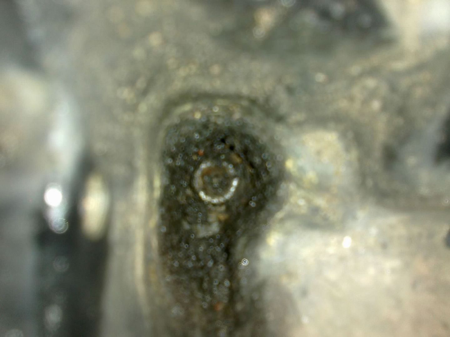

Giulliano, mas quanta sujeira era aquela no case do parafuso do bloco do motor, caraca!!!!
Bom, tenho que dizer a todos o seguinte, o motor da minha moto, como o Giulliano disse estava muito limpinho para a quilometragem que ostenta. Mas isso se deve apenas a um fator... Troca de óleo dentro dos padrões recomendados, com a substituição do filtro em todas as trocas. Honestamente, não esperava situação diversa desta que ele encontrou.
