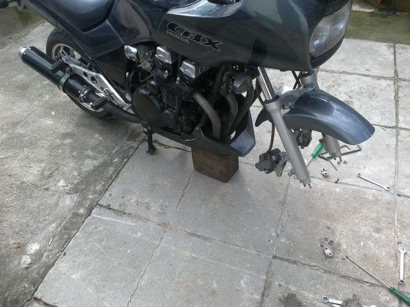

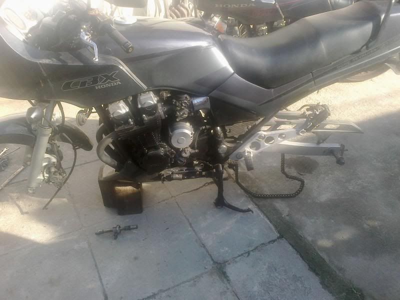

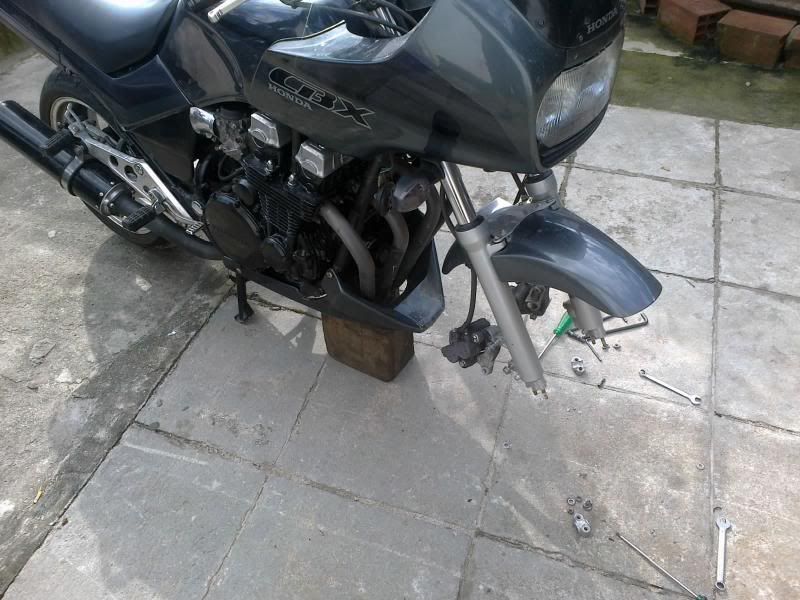

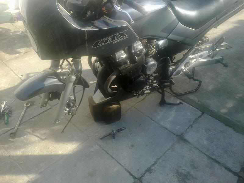

tirei as rodas
esqueci de fotografar a fita do eixo da roda,providenciarei pra amanhã
Re: Galo do Skid (FINALIZADA)
em Ter 21 Maio 2013 - 20:19
videozinho da motoca proseando....montando as rodas de novo tiro esse vazamentinho do escape ai ja era........abs

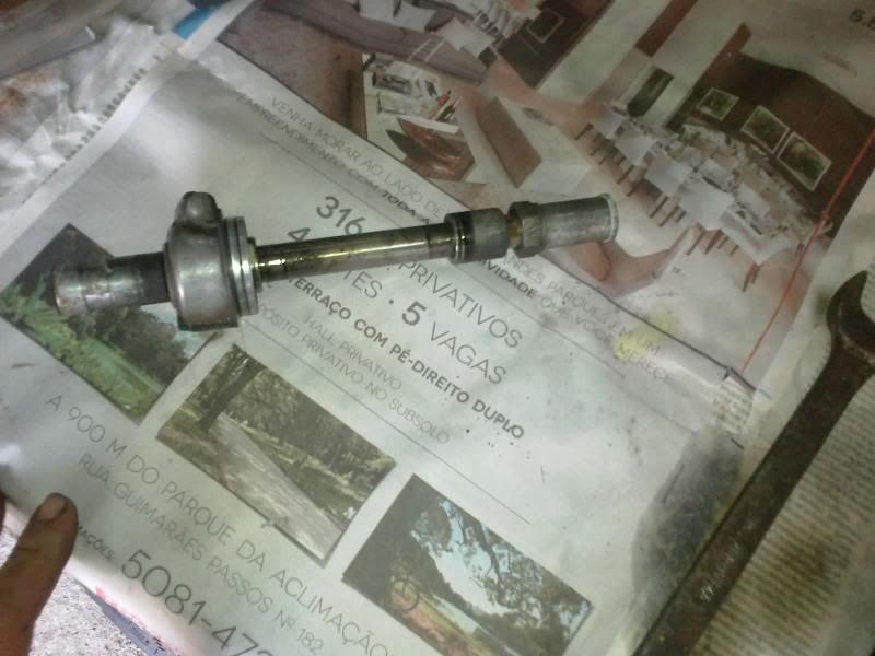

Seguinte, vamos lá...
Parece que a CBR 1000F 1990 em diante, não tem caracol do velocímetro. Não sei como é feita a leitura, mas deve ser digital. Sendo assim, sobra mais espaço mesmo para a roda trabalhar. Veja no catálogo que esta aqui: http://www.cmsnl.com/honda-cbr1000f-1995-italy_model2001/partslist/F__1100.html#results
Juju, olha a foto do eixo da CBR 1000F (1990 em diante), ele já vem com os espaçadores.:
____________________
Agora esta foto é do eixo da CBR-1000F 1988, que usa roda dianteira igual a da CBR-450, que uso hoje em dia aí na Galo:
Mesmo eixo da Galo né?
Agora segue uma montagem que fiz comparando as duas frentes, da CBR 1000F a partir de 1990 e a CBR 1000F até 88/89:
Conclusão até agora: As motos usam as mesmas bengalas, porém rodas diferentes e a mais moderna não tem caracol do velocímetro. Nestas horas, o Mussa poderia ajudar! hahahaha...
