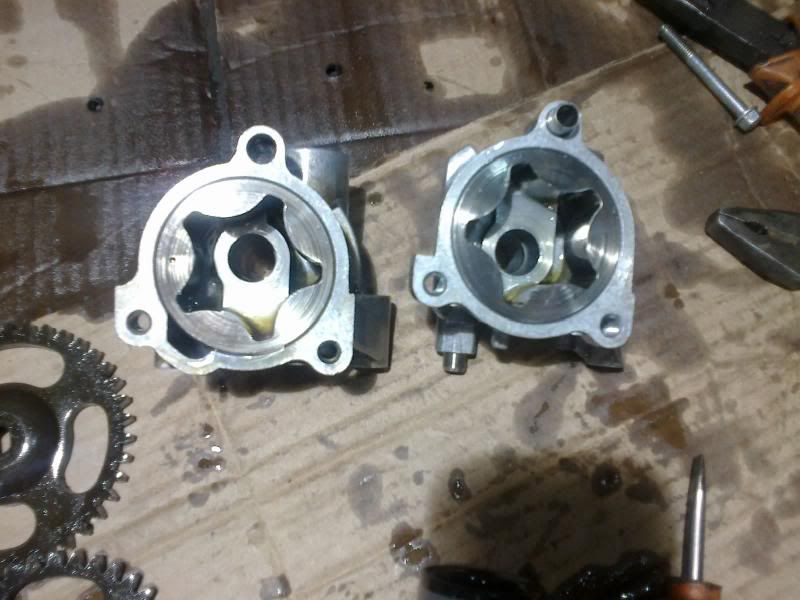

deschavei a parada da bomba de óleo que funciona ao contrario......
reparem no fundo da carcaça da bomba,um fundo é de nacional nossa aqui e o outro é da nighthawk,a carcaça permite que o óleo gire somente em um sentido que é invertido

eis que recebi a bomba certa pa e tals,examinei e esta chirosissima

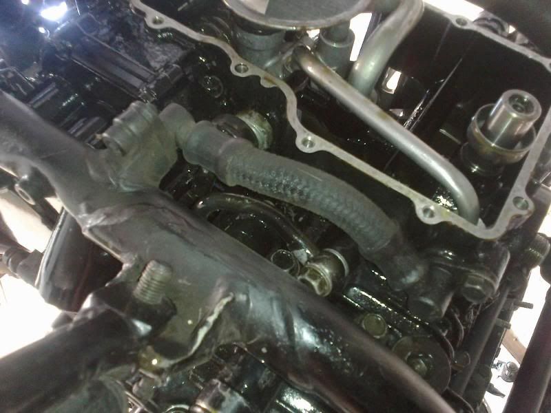

Re: Galo do Skid (FINALIZADA)
em Ter 14 Maio 2013 - 22:58

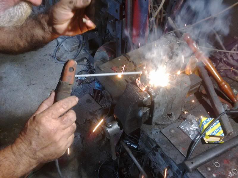

tem 2 meia lua fabricadas ali e uma quebrou meu pai soldou pra mim

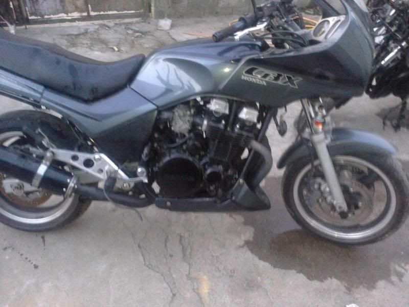

eis que a motoca proseou lindo...hehe
meu manometro ta doidão,ele encantou em 3 por isso a pressão altissima na lenta.....tenho que comprar outro!!!

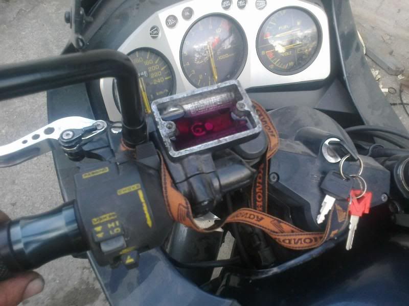

porém não dei um role nela pra carregar esses tuchos pra poder equalizar porque
não dava embreagem,limpei o sistema e sangrei com dot 4 agora zerou

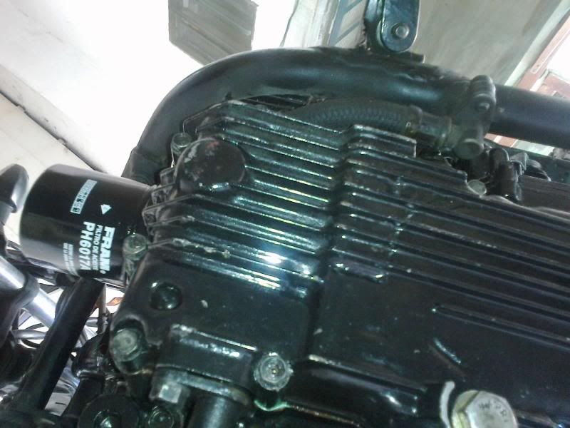

como vi que a torneirinha tinha um reparo zerado e tava vazando
zerei ela e usei o mesmo reparo.........
ja postei mano,manual de serviço não ensina o pulo do gato não rsrsr
