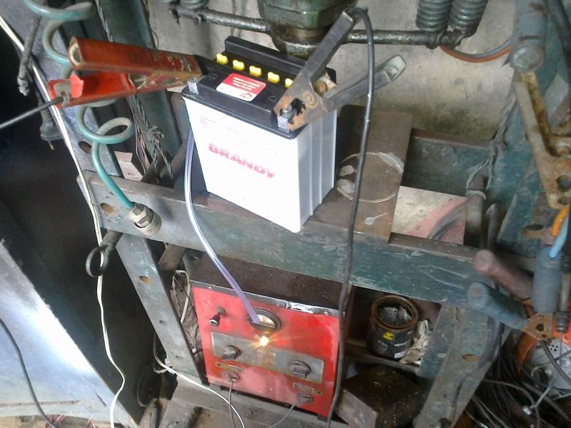

bateria na carga
conforme falei o pião veio ver a eletrica,foto boa pa carai,como é a unica vai ela memo

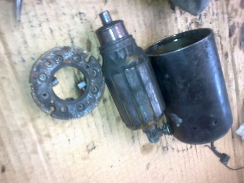

aproveitando o pião aqui
quando desmontou o arranque o pião ja mandou um :esse aqui ja era
o induzido comeu no talo onde corre as escovas
as escovas tambem no osso
como eu tinha aqui um arranque pra doar peças
fora trocado a carcaça,o induzido e o porta escovas,resumindo aproveitos as planetarias da ponta e a tampinha de fora
montado limpinho e engraxado e ficou um aço a partida quente,fria tudo pegando mais que gonorréia

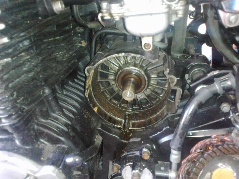

se tu vai a esquerda da moto é nitidamente no alternador o barulho e eu aposto minhas fichas que seja problema na corrente ou esticador pois quando a rotação sobe o barulho some
amanhã vou tirar o estator dela e verificar se tem folga no eixo algo do tipo
desce aqui que te mostro pessoalmente ai decidimos o que fazer blz??
se não for nada no estator ou cabeçote o procedimento é o mesmo que fiz na silver
tirar a tampa do carter e tentar identificar algo errado no esticador até onde a visão ali que é bem limitada nos permite
se nada for avistado é ir abrindo ele por cima até chegar no problema.....

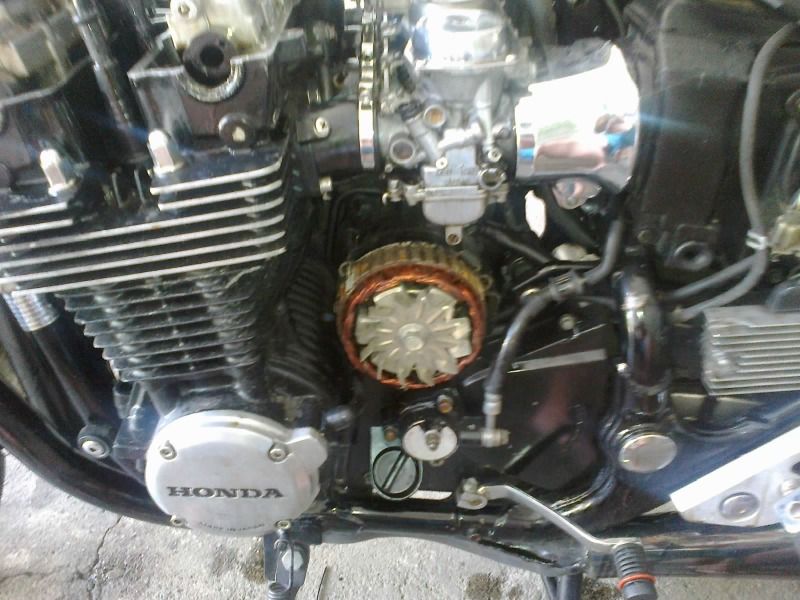

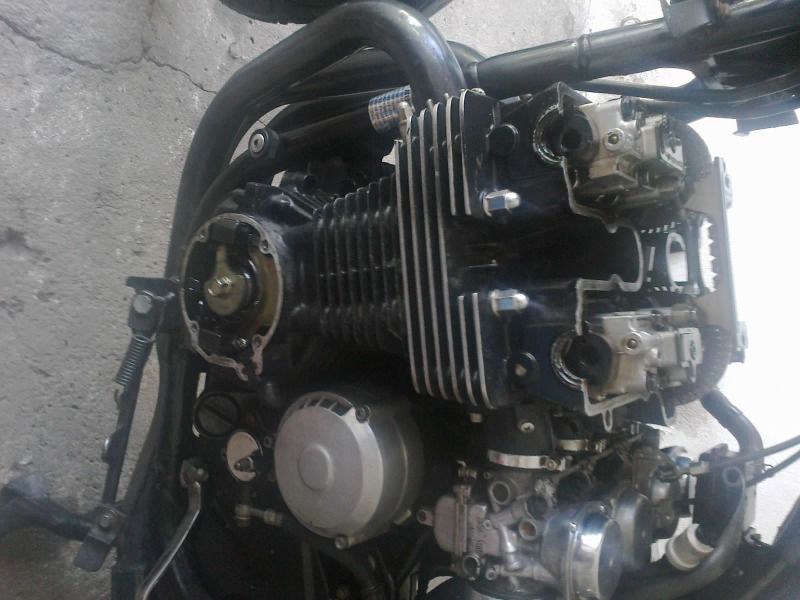

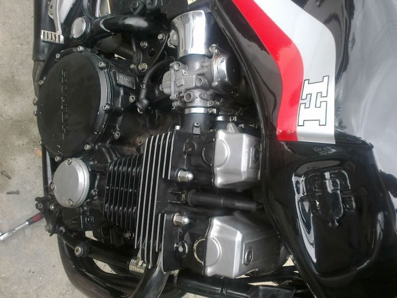

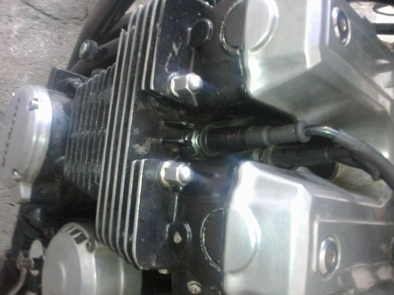

vou trocar esses cabos e cachimbos aqui mano
coloquei as bobinas pra funcionar ela sem tampa
e apareceu mais um trem pa dar mal contato
vou torar a tomada e colocar 3 terminal de encaixe
motoca fununciada sem tampa e a lambança é grande de óleo pa tudo lado
Re: *** VITORIA NA TOCA PARA REVISÃO ***FINALIZADO
em Qua 23 Jan 2013 - 20:52

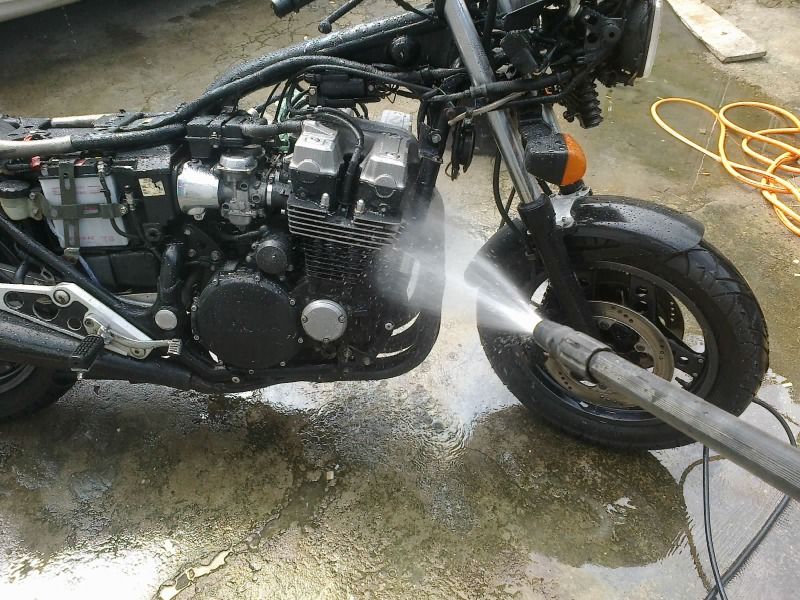

motor dessa moto ta legalzinho,no ponto certinho,corrente de comando did novinha,todos sos parafusos ali originais porem o tim tim tim vem la de baixo
sem alternador
não tem folga no eixo e o barulho continua

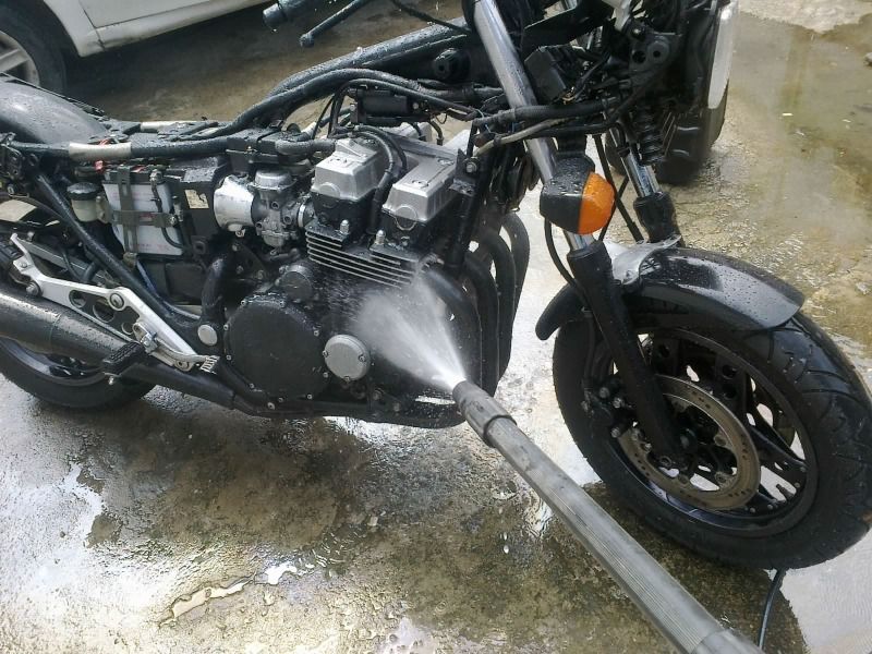

jogando uma agua pa limpar
