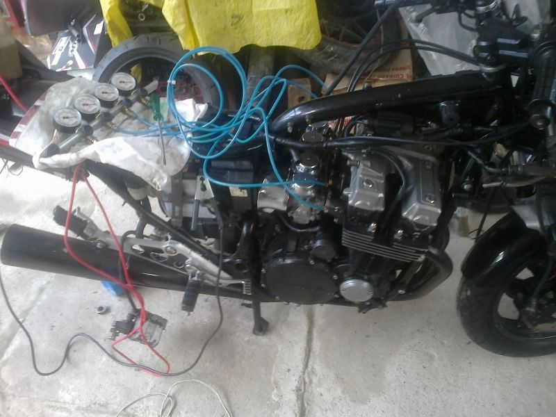

abraçadeiras de inox
equalizando o trem

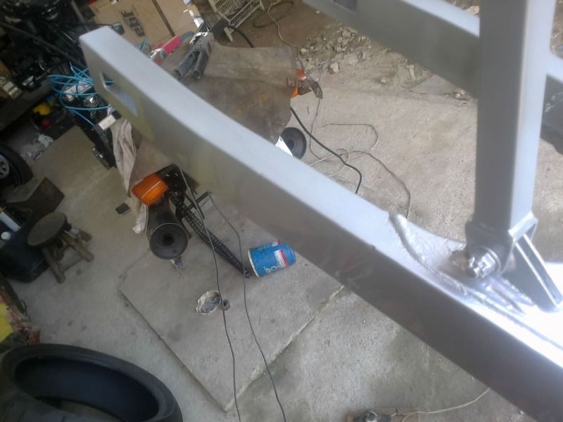

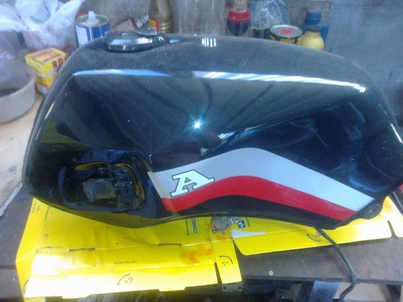

tinta certa pra balança
agora ficou boa

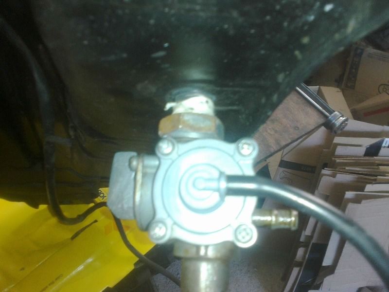

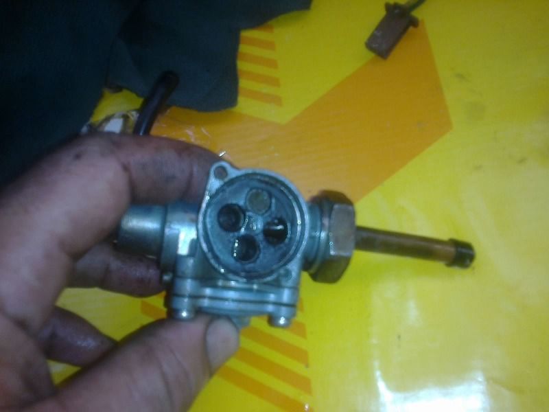

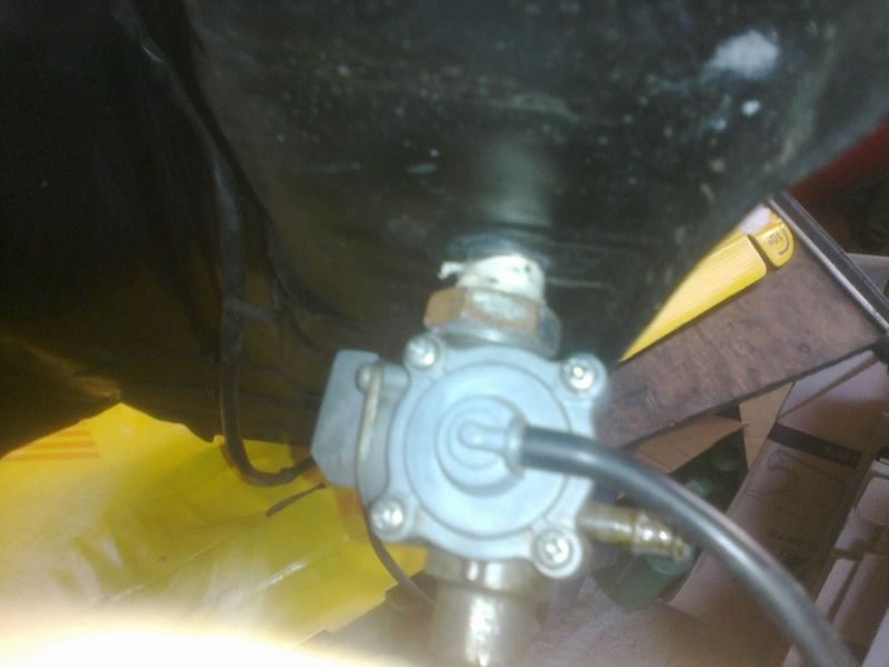

geral na torneira
veda rosca miseravel
Re: *** VITORIA NA TOCA PARA REVISÃO ***FINALIZADO
em Seg 18 Fev 2013 - 21:41
amanhã termino a torneira e mais umas coisinhas e ja era..........abs
em Seg 18 Fev 2013 - 22:15
Valeu Giu, ja ja a nega ta na ativa e com esses ajustes vai zerar.Atorneira pra variar mais uma MERDA feita né, conforme vc me falou e brincadeira o que os caras conseguem fazer, imagina juntar todos esses mecanicos pra mexerem na moto do Valentino Rossi, imagina.

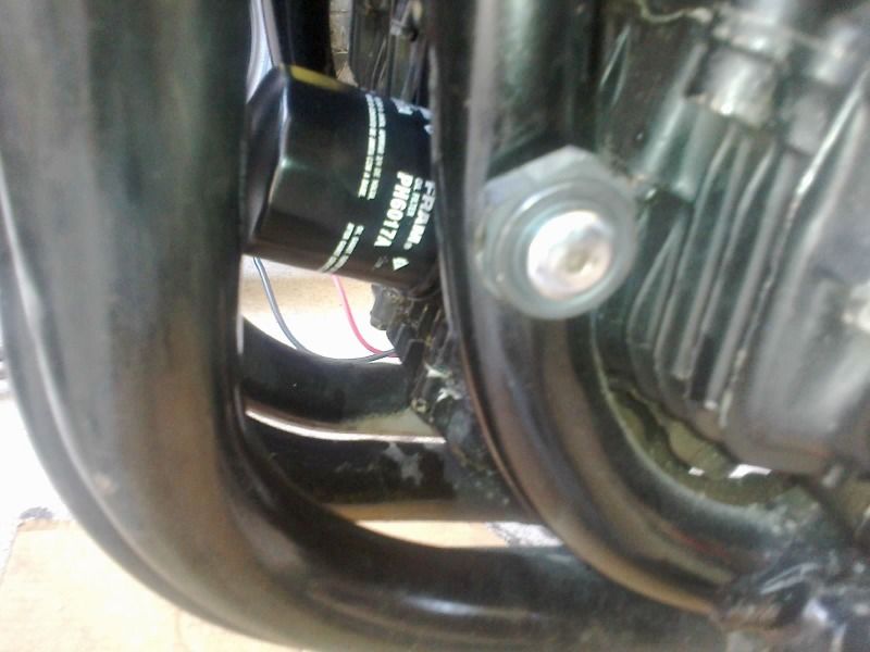

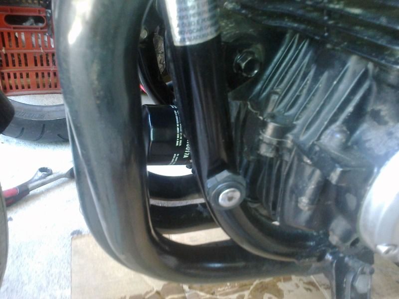

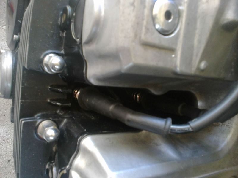

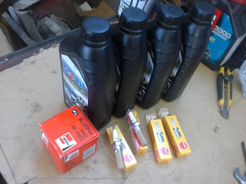

troquei o cachimbo que taa remendado
óleo filtro e velas novas
a seus postos

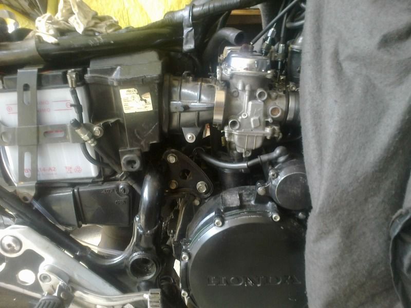

em Ter 19 Fev 2013 - 19:45
traseira toda montada engraxadinha revisada ta zerada

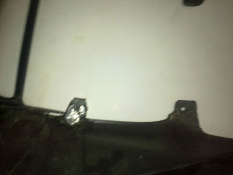

meu pai ta arrumando as carenagens tambem Ale
fazendo o pedaço da frente que faltava
depois obviamente sera pintado de preto o bagacinho e ja era.......abs

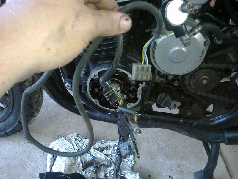

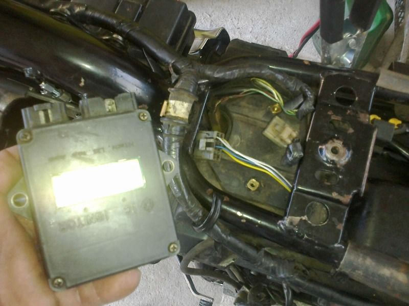

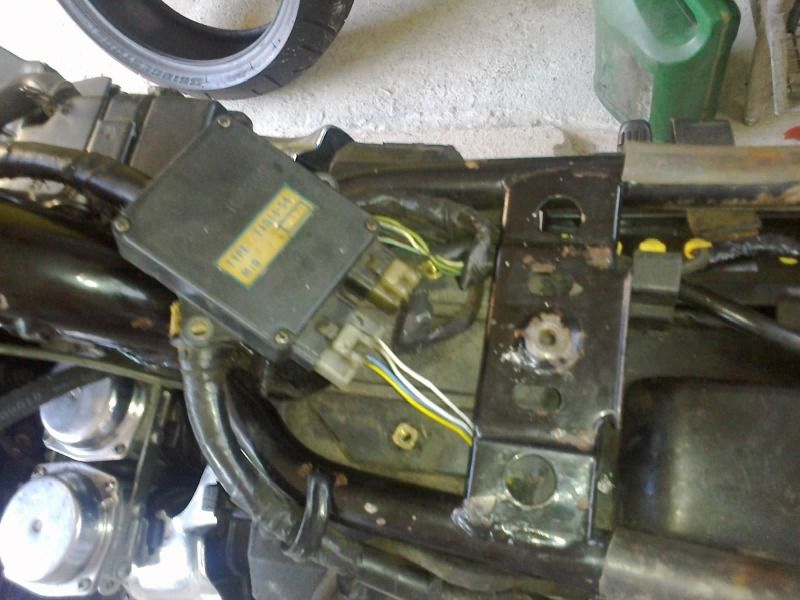

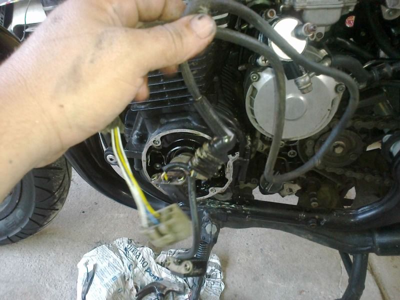

terça feira quando mexia na mota do nada ela morreu e não pegava mais....
tentei,tentei,tentei mai um poquinho e naaaaada
nem sinal de vida
pensei comigo:ainda bem que bichou aqui e não na mão do Ale...kkk

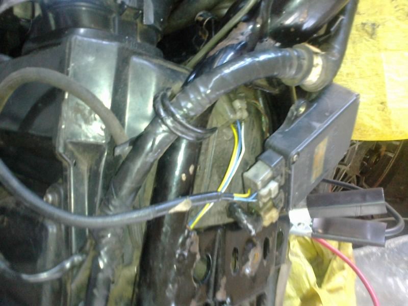

hoje retomadas as atividades e nada da motoca pegar e olha quando equalizei os carburas ela tava pegando feito gonorréia
trocando o cdi
e naaada de prosear
eis que partio pro meu palpite desde quando o Ale comprou essa galo,me contou que ela morria do nada e pegava depois de um tempo eu falei pra ele que essa galo tinha treta nas bobinas de pulso
coloquei as bobinas da moto do Skid em carater excepcional de teste
e bingo vroooommmmmm vrooooommmmmmmm
orra,essa galo tava com o chicote na frente zuado,aqueles fios porco no regulador de voltagem,os conector das bobinas ferrados e as bobinas de pulso também........funcionava ainda porque é macho em.....hehe
eis o nosso problema Ale
testados os fios do conector até a base da bobina e não tem fio interrompido por dentro e as bobininhas estão magnetizadas ok.....
das 2 uma
ou o conector ta frouxo dando mal contato (amanhã meto terminal de encaixe novo e prego fogo pra ver se conversa)
ou ferrou-se alguma bobina por dentro,se aconteceu isso ja era só trocando mesmo pois não é aconselhavel abrir e enrolar essas bobinas por elas trabalharem dentro do óleo......

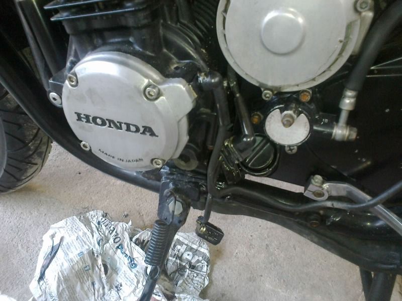

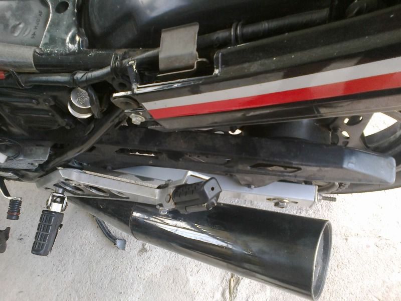

e quando fui trocar o óleo apareceu mais uma gambis monstro
meteram um parafusaço na tampa do carter que de tão grande não sai e bate no escapamento
Ale eu dou meu jeito aqui de esgotar o óleo por sucção,tirar o 4x2 e a tampa e arrumar de acordo fica a seu critério.......

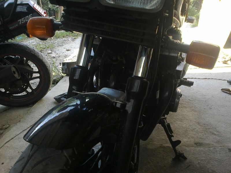

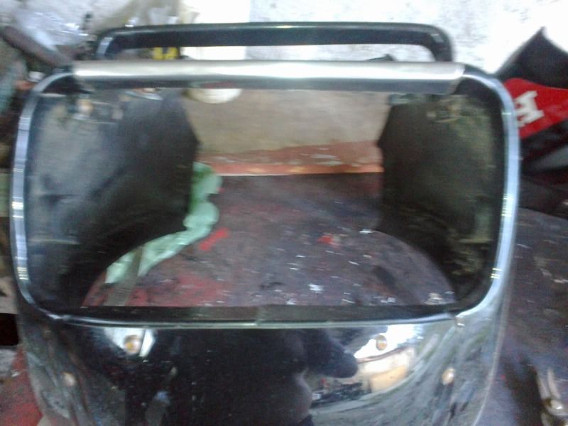

agora chega de zica....noticias boas

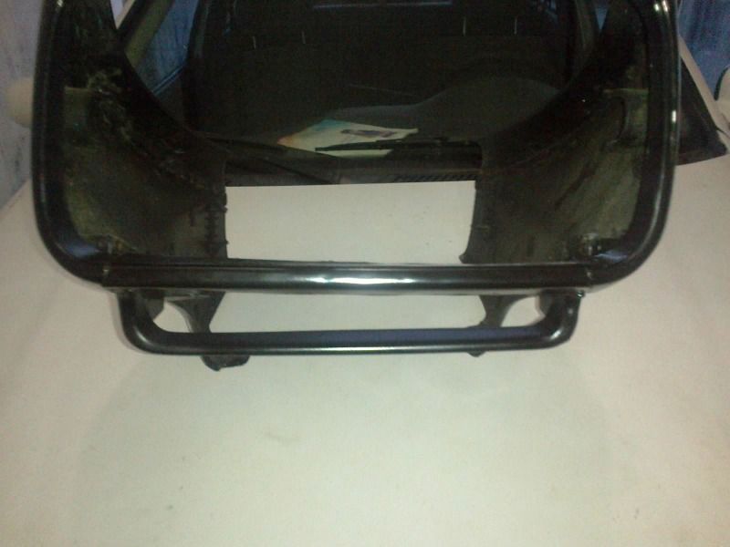

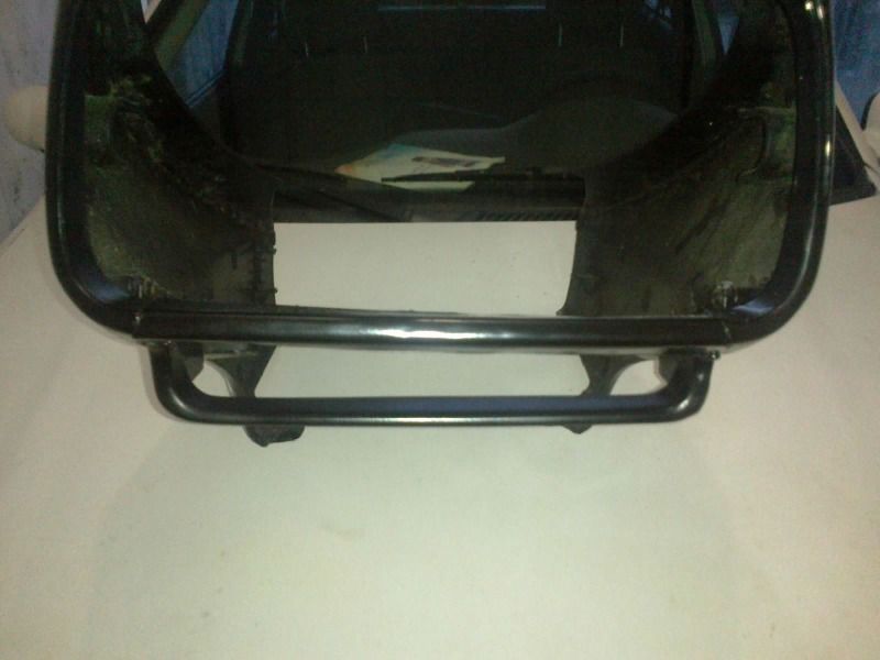

meu pappá arrumou a carenagem e os pinos das laterais
e fez o bigode da carenagem que faltava copiando pelas carenagens do Rafa e Albert
a oreia de fixação que tava quebrada fora ja refeita falta somente dar acabamento e furar

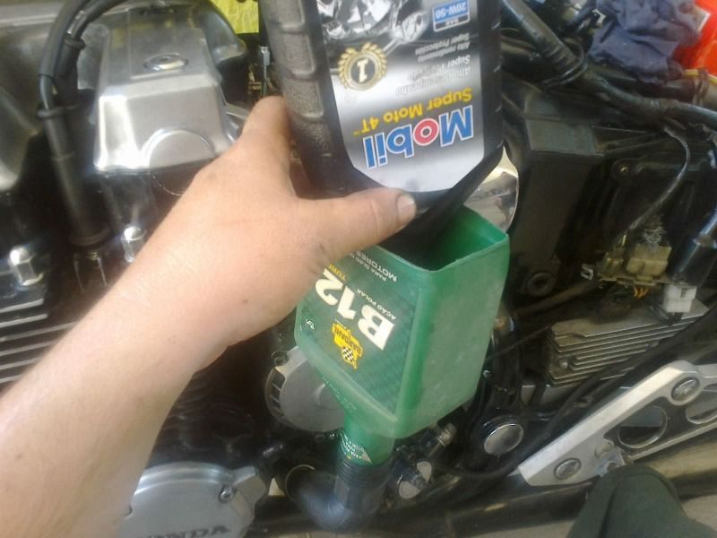

óleo e filtro trocados
trocados os terminais de encaixe das bobinas da moto do Alê e não proseou não...
troquei as bobinas de pulso com chicote e tudo ai proseou bunito

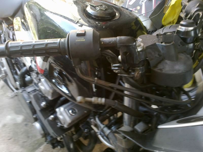

trocando o flexivel pra trocar os guidons pelos da nacional o burrinho não estava la essas coisas e o pistão encantava no fim do curso
burrinho ja reparado,amanhã cedo coloco ele com ops guidons da nacional e ja elvis

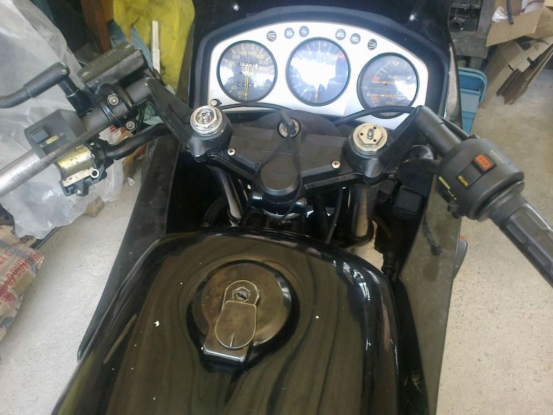

amanhã é ajustar esse freio e guidons,montar as carenagens e trocar as pastilhas e ja era.......abs a tds

Ale conforme lhe falei foi só trocar o reparo do freio e zerou.......
pode vir buscar a motoca,amanhã na primeira hora coloco a carenagem e ja era......abs

bigodinho da carenagem que meu pai fez

a moto desde que veio pra ca fazia um barulho no motor,ontem troquei o óleo e o Filtro e tals e após andar um pouco com a moto até que entrasse o óleo novo nas veias da criança eis que o barulho que tinha no motor sumiu
hoje cedo funcionei ela e zerada a motoca
andei e sussa nada de barulho
agora se tinha azeite de oliva ou de dendê no óleo velho eu não sei.......
