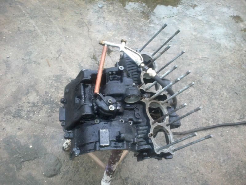

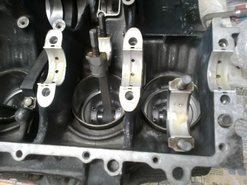

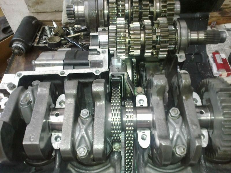

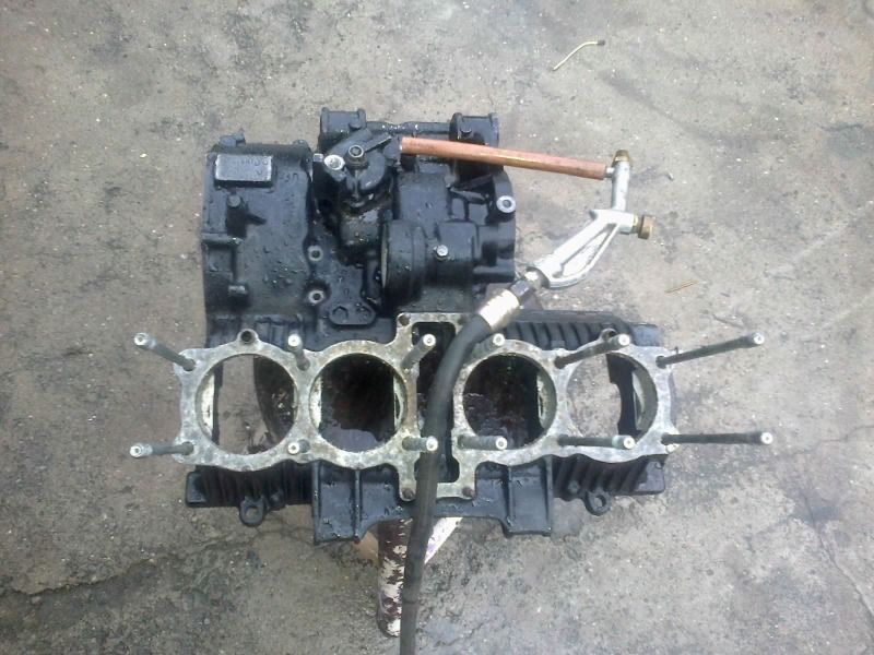

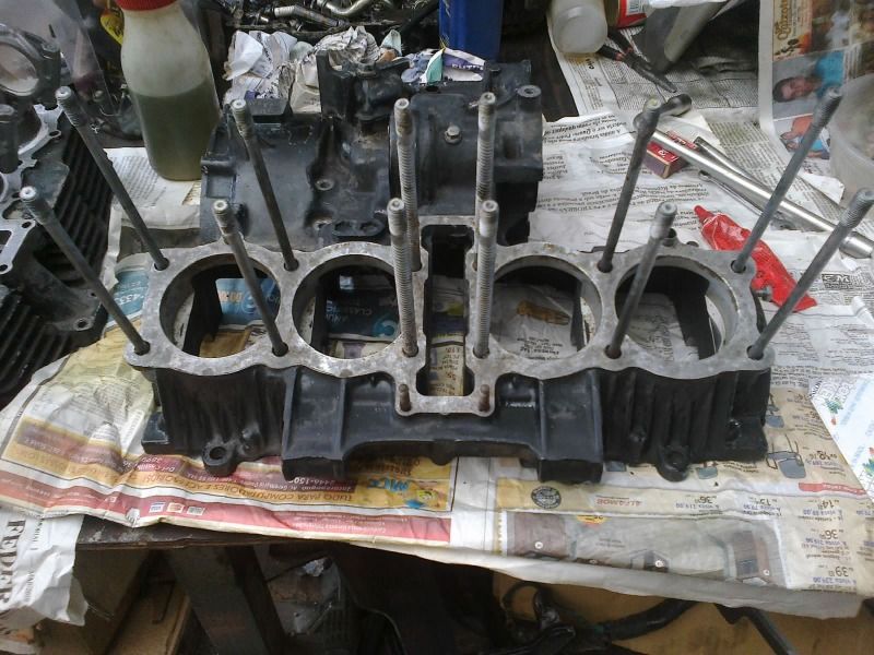

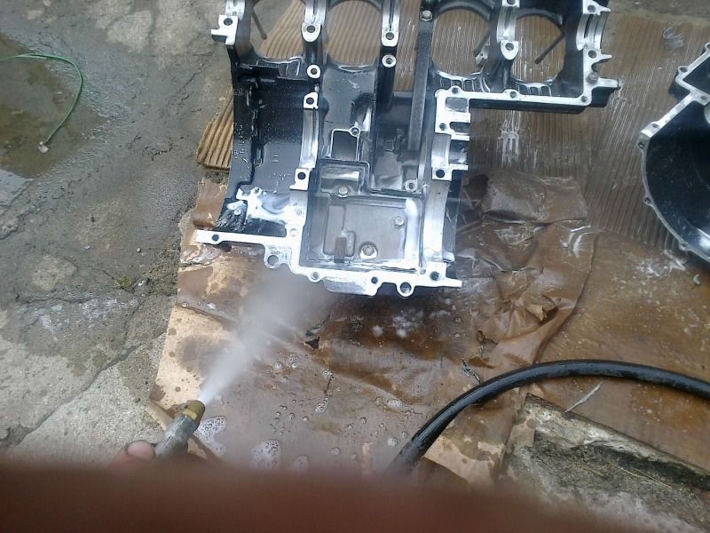

CARCAÇA LAVADINHA NA BANCADA
Fenixterapia FINALIZADO - Página 2 Imagem7348
Fenixterapia FINALIZADO - Página 2 Imagem7349
Fenixterapia FINALIZADO - Página 2 Imagem7350
Fenixterapia FINALIZADO - Página 2 Imagem7351
Fenixterapia FINALIZADO - Página 2 Imagem7352
Fenixterapia FINALIZADO - Página 2 Imagem7353

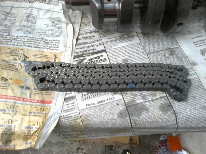

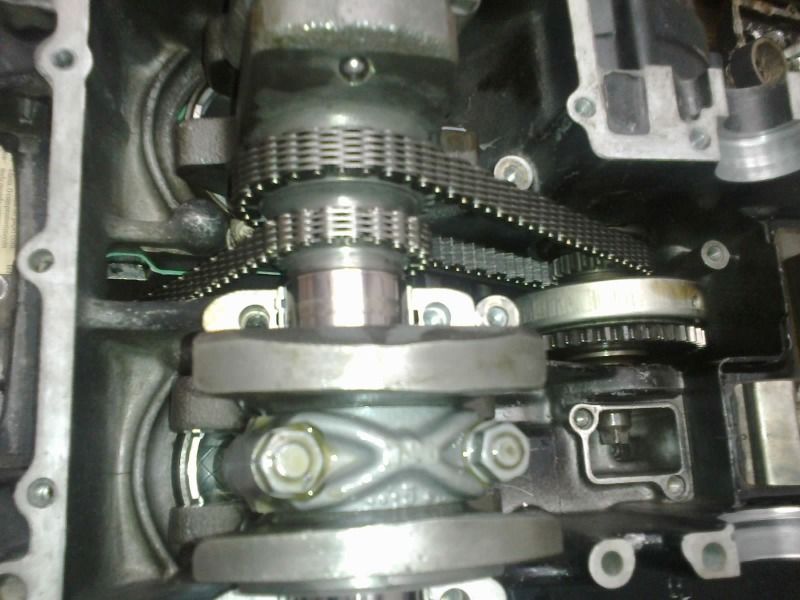

CORRENTES ZERADAS
Fenixterapia FINALIZADO - Página 2 Imagem7354
Fenixterapia FINALIZADO - Página 2 Imagem7355

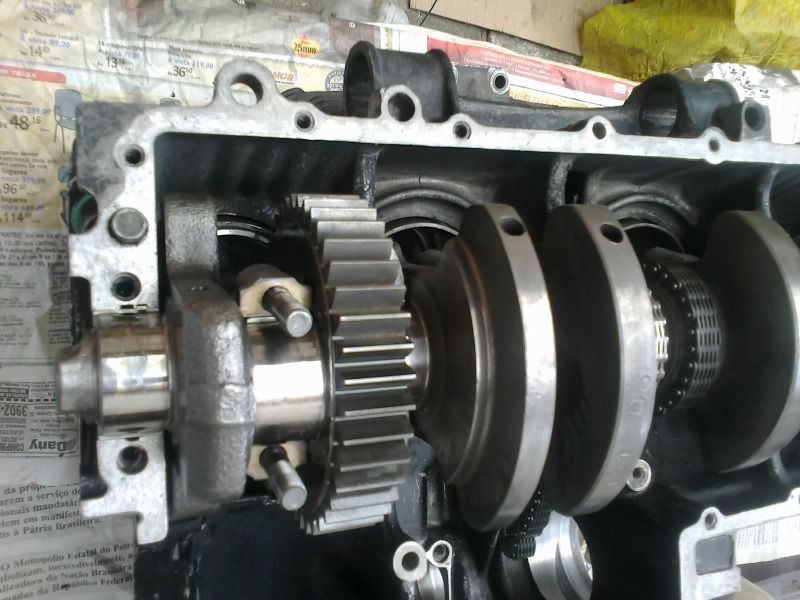

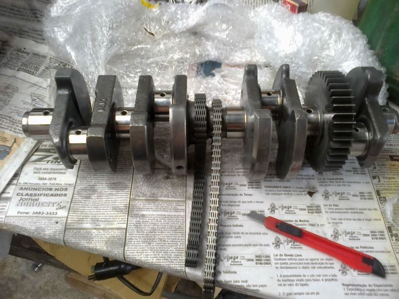

BRONZINADO
Fenixterapia FINALIZADO - Página 2 Imagem7356
Fenixterapia FINALIZADO - Página 2 Empty Re: Fenixterapia FINALIZADO
Dom 25 Nov 2012 - 17:49

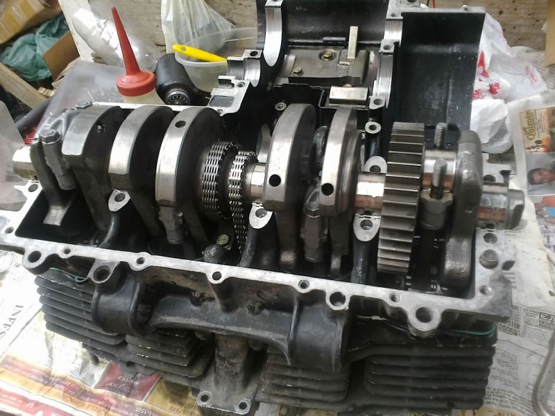

Fenixterapia FINALIZADO - Página 2 Imagem7357
Fenixterapia FINALIZADO - Página 2 Imagem7358
Fenixterapia FINALIZADO - Página 2 Imagem7359
Fenixterapia FINALIZADO - Página 2 Imagem7360

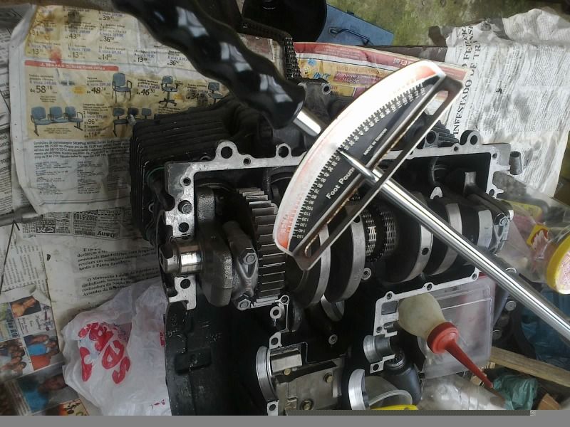

Fenixterapia FINALIZADO - Página 2 Imagem7361

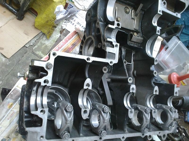

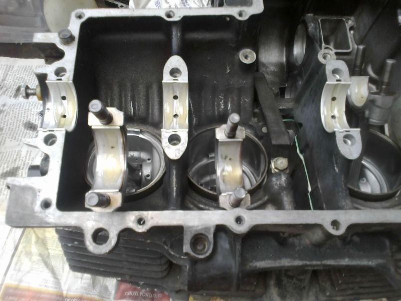

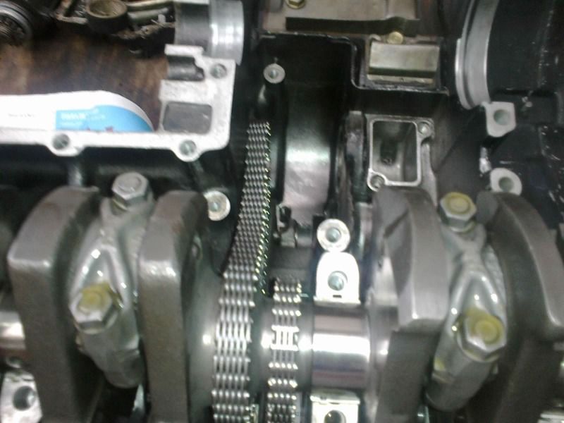

TORQUEANDO AS BIELAS
Fenixterapia FINALIZADO - Página 2 Imagem7362
POR HOJE É SÓ...AMANHÃ COMPRO O ROLAMENTO DO ALTERNADOR E PROSSIGO NA MONTAGEM..........ABS A TDS

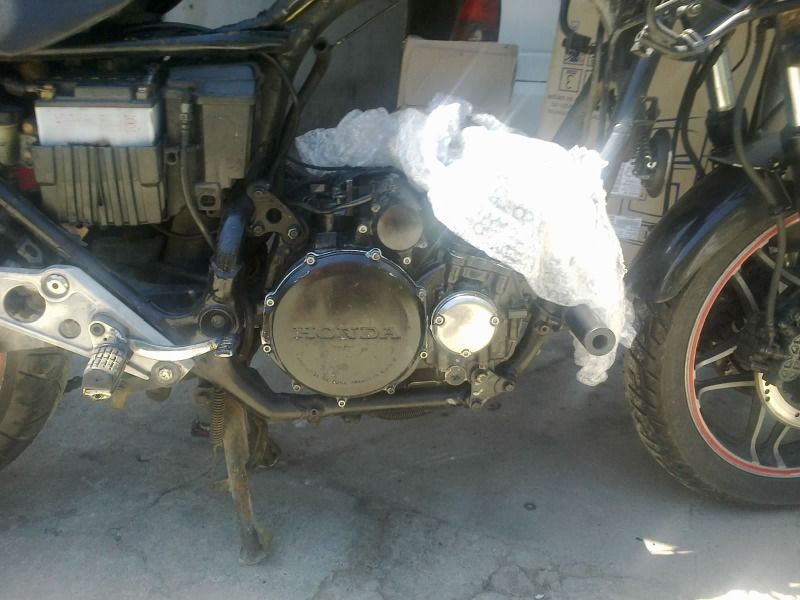

motor fechado
Fenixterapia FINALIZADO - Página 2 Imagem7463
Fenixterapia FINALIZADO - Página 2 Imagem7464
Fenixterapia FINALIZADO - Página 2 Imagem7465
por hoje é só..........abs a tds cheers

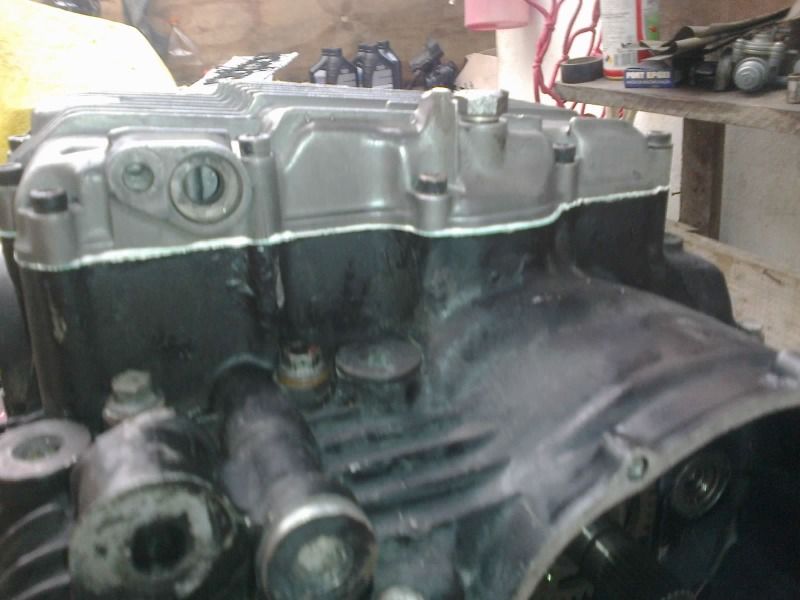

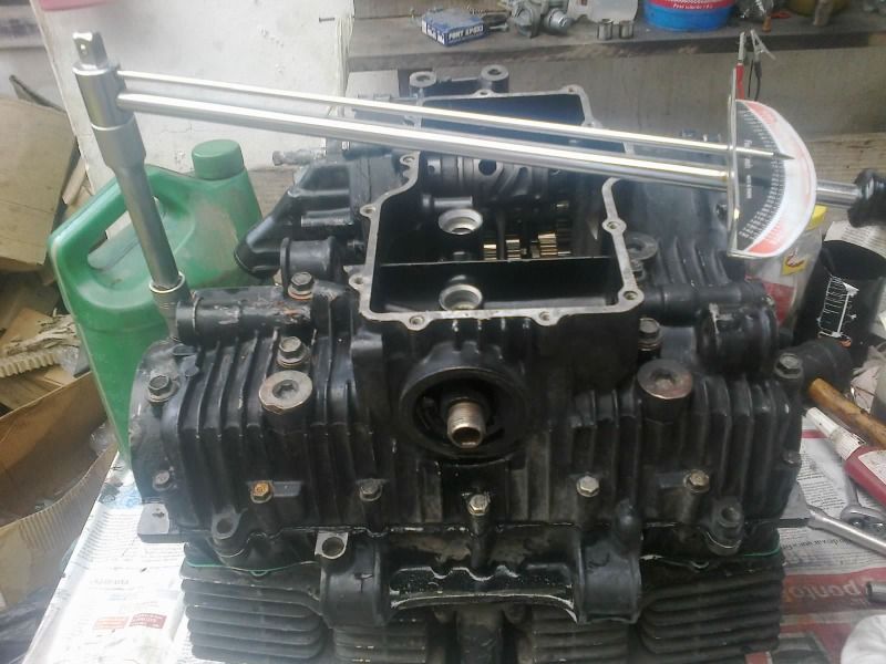

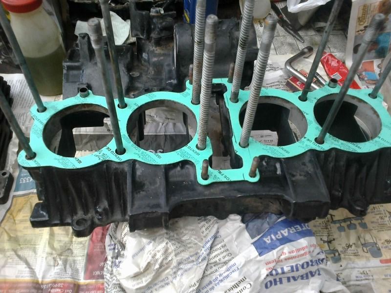

prosseguindo

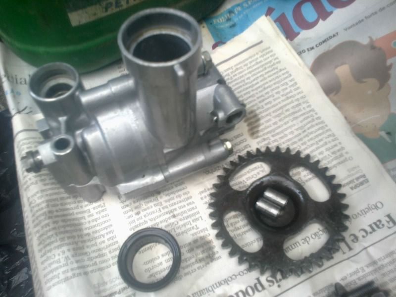

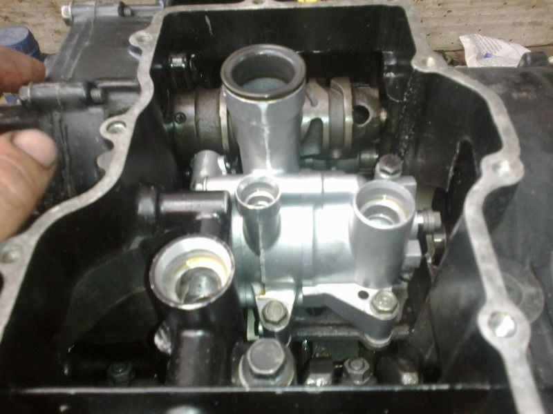

dando torque na carcaça
Fenixterapia FINALIZADO - Página 2 Imagem7466

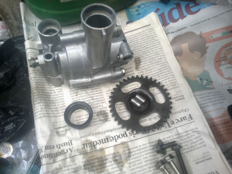

bomba de óleo da hollywood que comprei zero bala na honda a uns 2 anos e rodou uns 32.000 na minha galo,ou seja ta boa ainda
Fenixterapia FINALIZADO - Página 2 Imagem7467
Fenixterapia FINALIZADO - Página 2 Imagem7468
só pra relembrar como a hollywood era boa de pressão,segundo o manual da galo tem que dar 6.3 a 6.000rpm...
Ter 27 Nov 2012 - 20:59

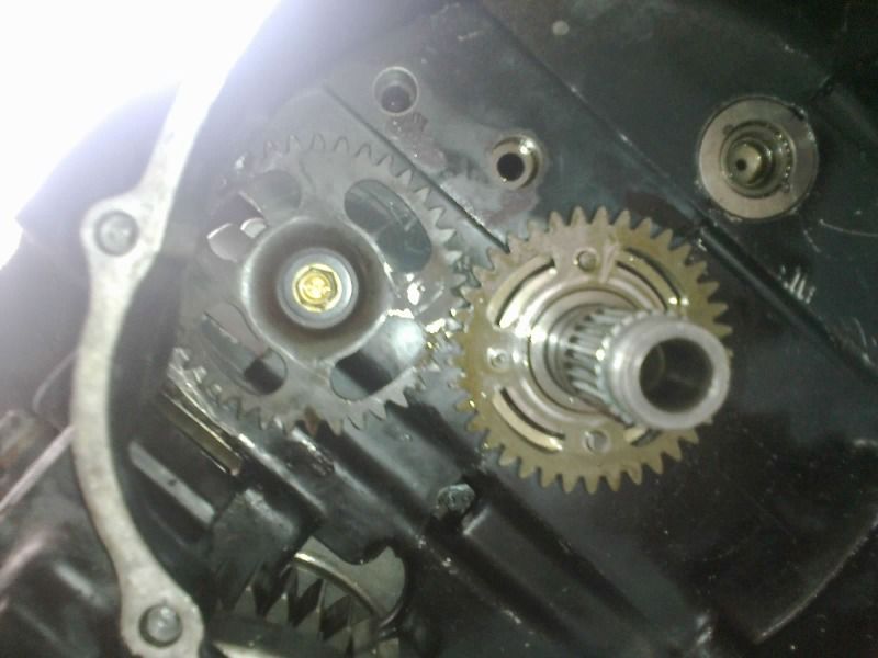

dita cuja colocada
Fenixterapia FINALIZADO - Página 2 Imagem7469
quando fui apertar espanou uma das roscas......
tornei tirar e comprei um helicoil,fui comprar o macho pra abrir rosca e colocar a rosca postiça mas o macho é de uma medida fodencia que não se acha facil......
amanhã tenho que levar o motor na retifica para que seja instalado o helicoil para assim prosseguir no trampo........abs a tds

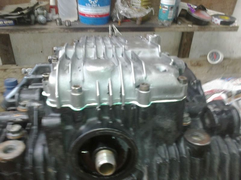

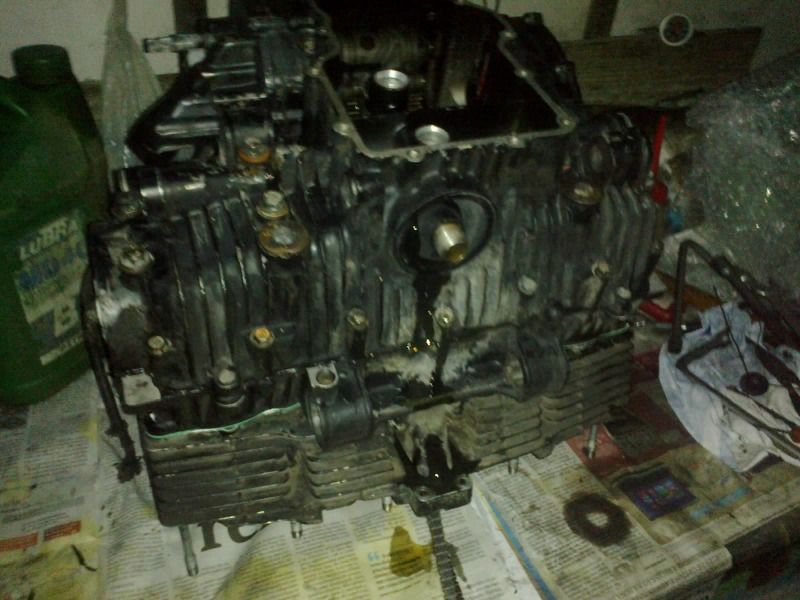

levei o motor na retifica pra chapar a rosca postiça e as 4 da tarde me entregaram
sendo assim prossiga a galoterapia
Fenixterapia FINALIZADO - Página 2 Imagem7532
bomba de óleo
Fenixterapia FINALIZADO - Página 2 Imagem7533
Fenixterapia FINALIZADO - Página 2 Imagem7534

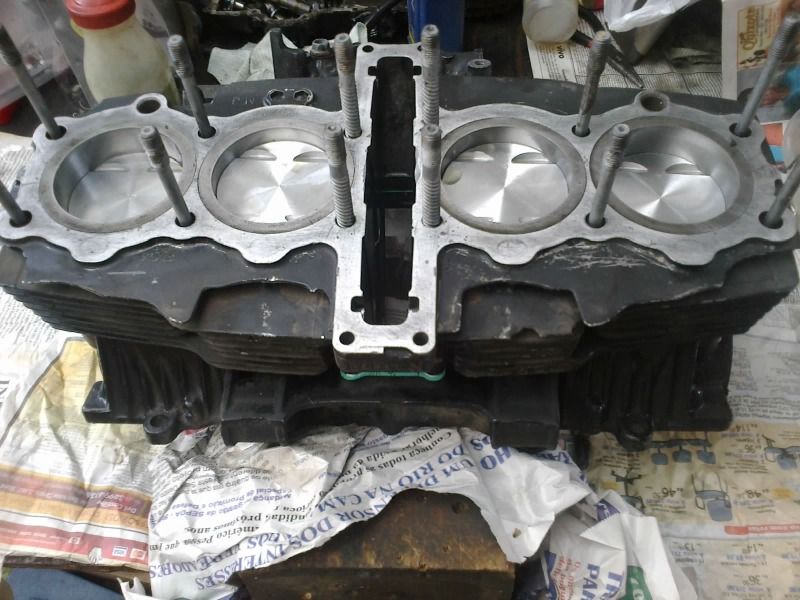

Qui 29 Nov 2012 - 20:57

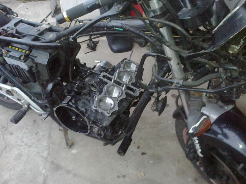

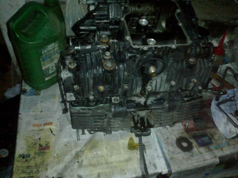

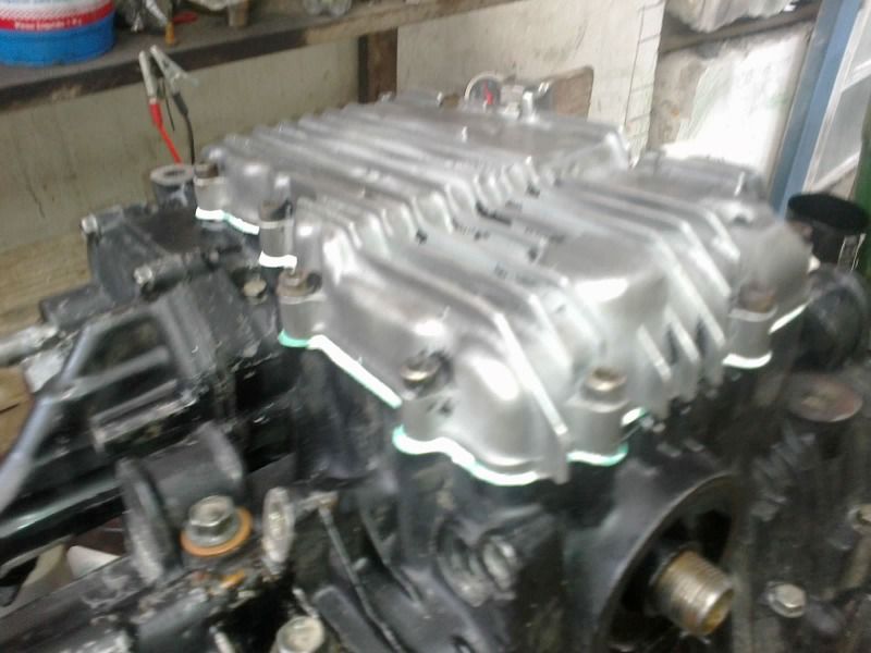

Fenixterapia FINALIZADO - Página 2 Imagem7553
Fenixterapia FINALIZADO - Página 2 Imagem7554
Fenixterapia FINALIZADO - Página 2 Imagem7555
Fenixterapia FINALIZADO - Página 2 Imagem7556

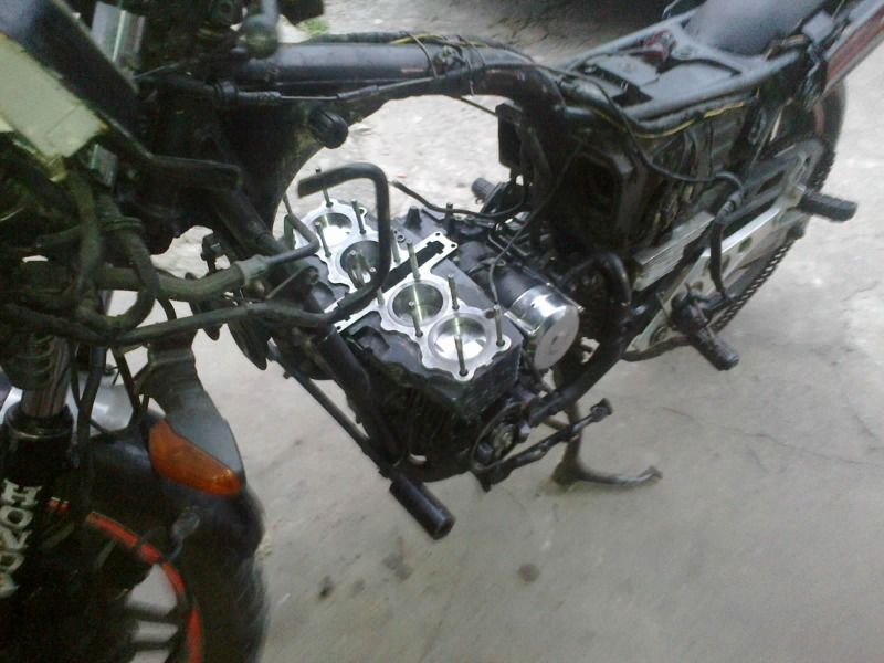

cabeçote ja torqueado,falta por os comandos etc,carburador e 4x1 e botar o trem pra conversar.....
alem disso sera trocada a balança traseira e revisado os rolamentos do link e a substituição do amortecedor traseiro pelo da hornet e a troca da roda dianteira e bengalas......falta pouco rsrsrs
