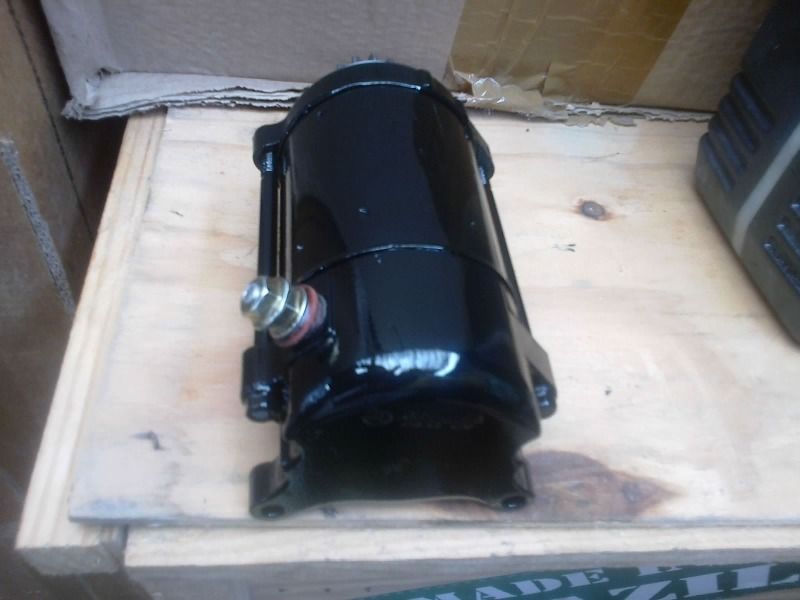

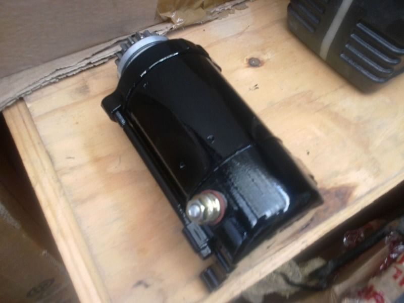

motor de partida original de indy zerado pra nega
Fenixterapia FINALIZADO - Página 6 Imagem8029
Fenixterapia FINALIZADO - Página 6 Imagem8030
Fenixterapia FINALIZADO - Página 6 Imagem8031
esse é o melhor arranque existente pras galos,é 2 escovas,não da problema e só falta virar o motor de cabeça pra baixo de tanta força.......abs

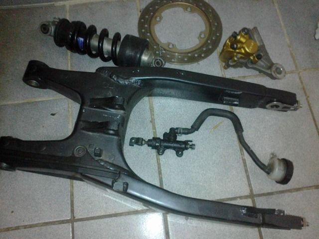

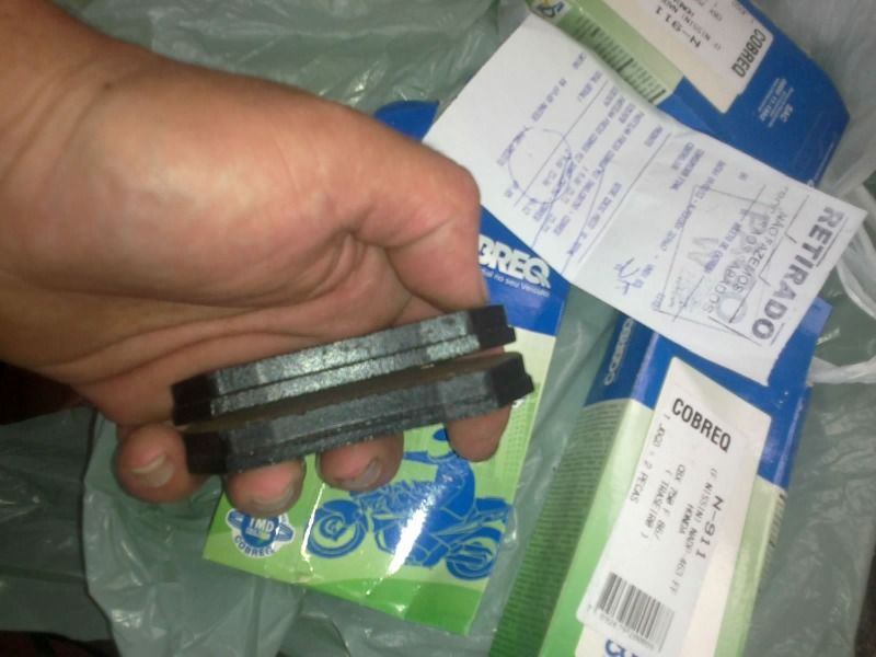

como fomos eu e o varves dar um role na general comprei as pastilhas pra nega
Fenixterapia FINALIZADO - Página 6 Imagem8971
Fenixterapia FINALIZADO - Página 6 Imagem8972
os discos dela estão meio que no bico do corvo,na proxima troca de pastilhas trocarei os discos tambem.....

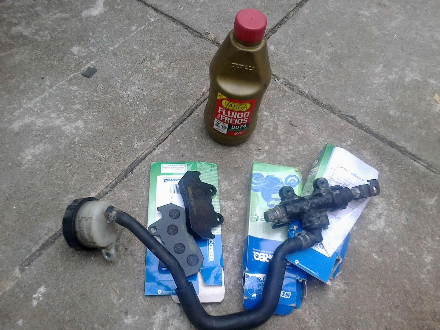

essa moto esta com um problema somente,o freio traseiro começou a segurar a um tempo atras,o pistão do burrinho enroscava no fim e não voltava,troquei o reparo por um paralelo antes de subir pra sp sexta agora e quando cheguei a avenida do estado a roda travou
soltei o sangrador,acabei de chegar la e voltei sem usar o freio traseiro
pra acabar com a encheção de saco vou colocar o burrinho de hornet que estava guardando pra hollywood(na foto ele esta no meio da balança)
Fenixterapia FINALIZADO - Página 6 Imagem3942-1

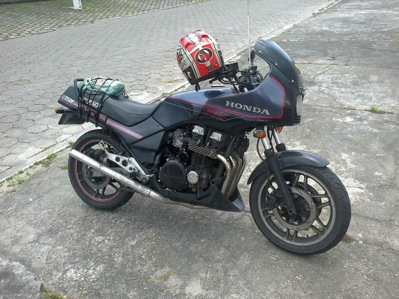

nega em casa agora no descanso após ter me levado pra sp tratar da espinguela ruim
Fenixterapia FINALIZADO - Página 6 Imagem8970
