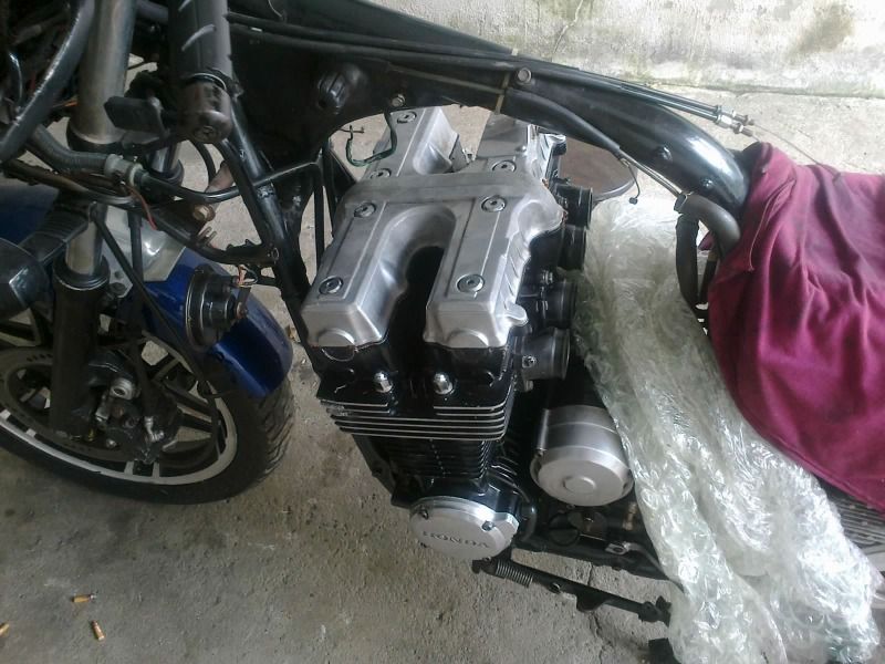

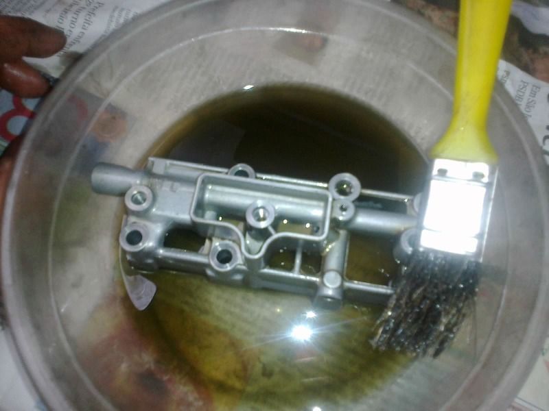

Re: Rothmans Gil Medeiros internada na toca FINALIZADO
em Seg 3 Dez 2012 - 23:04

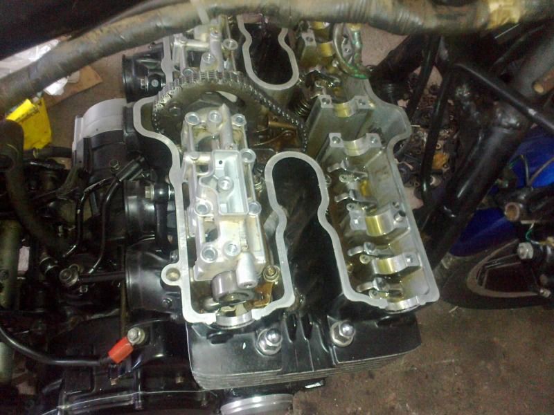

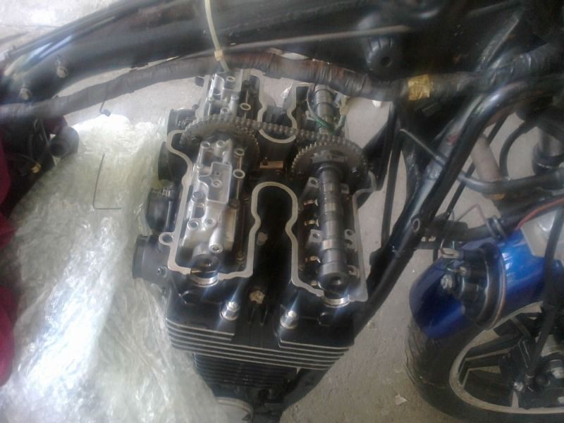

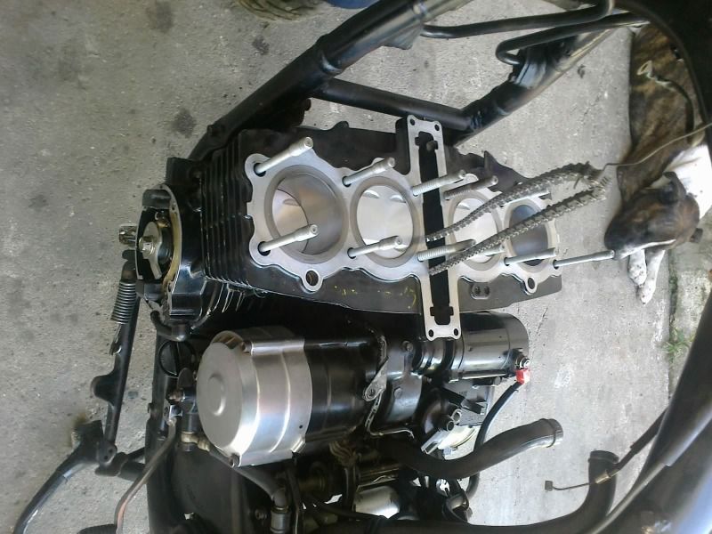

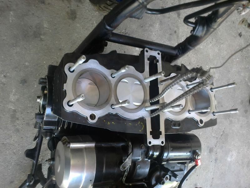

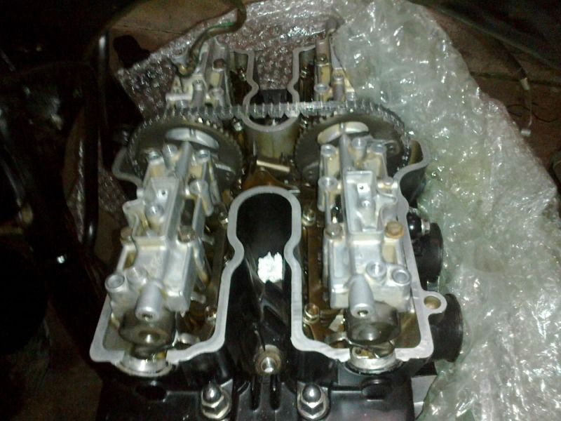

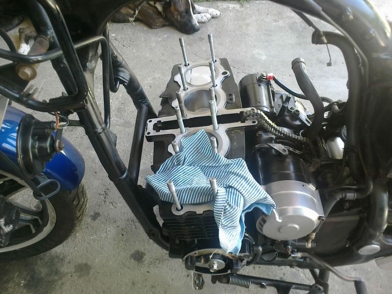

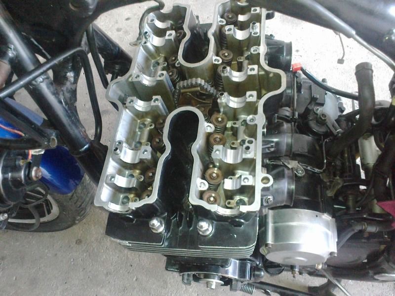

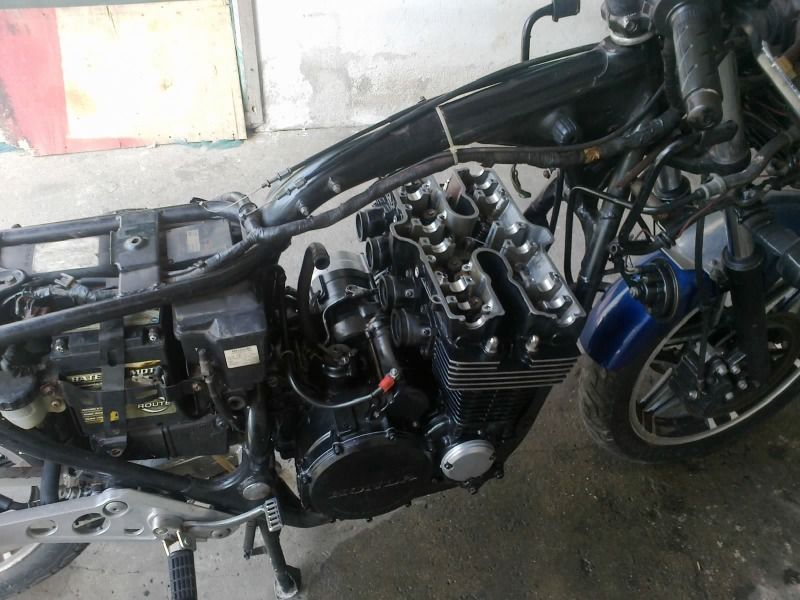

limpando

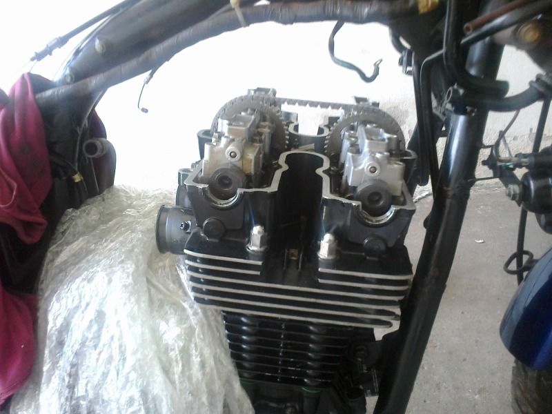

cabeçote colocado
dando torque no bicho

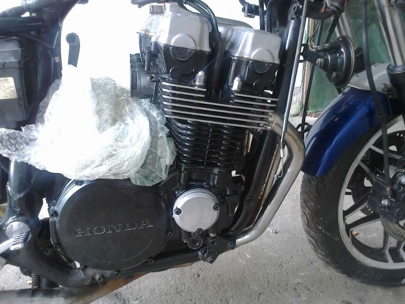

por hoje é só pois tive de sair caçar as arruelas de vedação dos canos do cabeçote.......abs

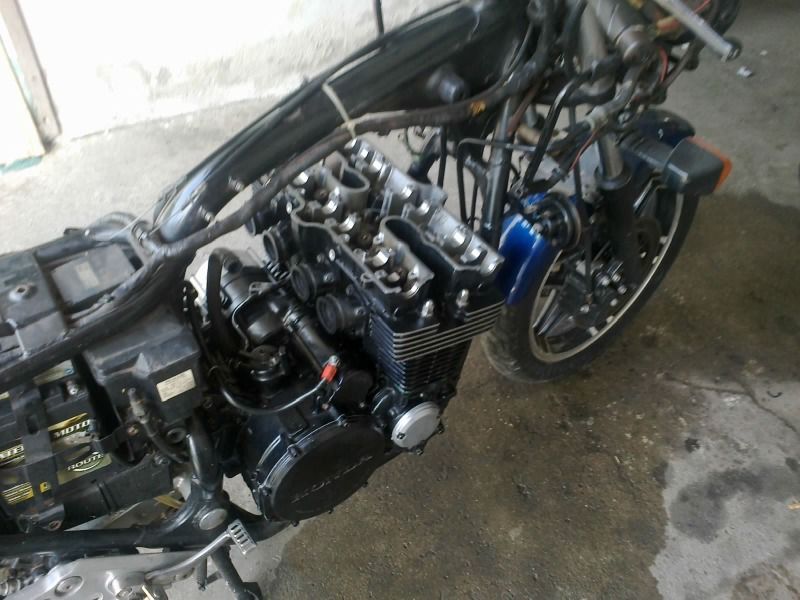

em Ter 4 Dez 2012 - 20:42

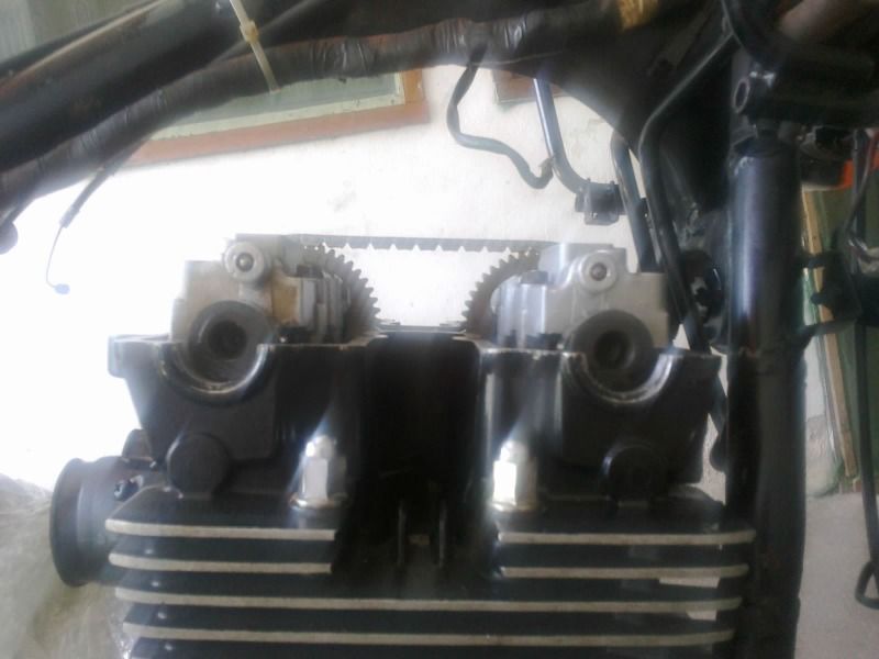

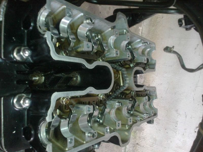

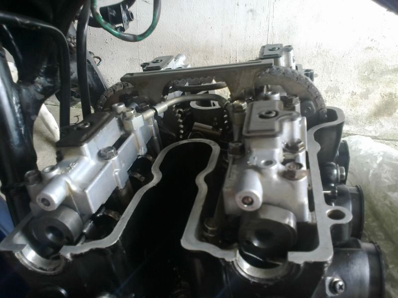

TENSOR MONTADO

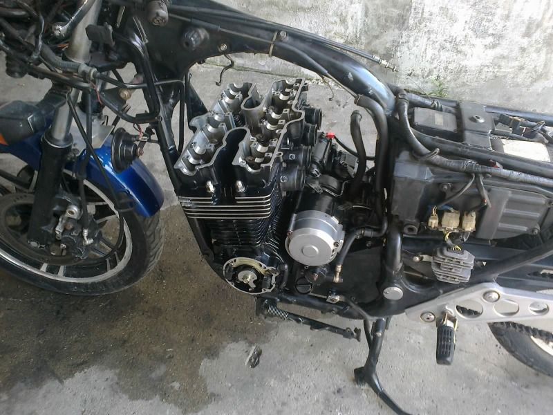

em Ter 4 Dez 2012 - 20:46
CONEXÕES COM RUELINHAS NOVAS
em Ter 4 Dez 2012 - 20:47

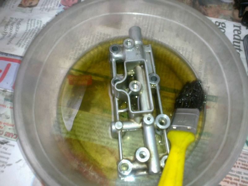

GOLIZANDO O TREM

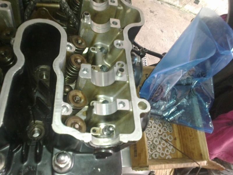

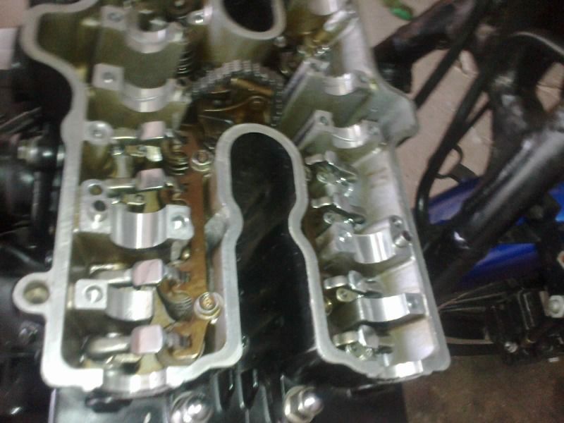

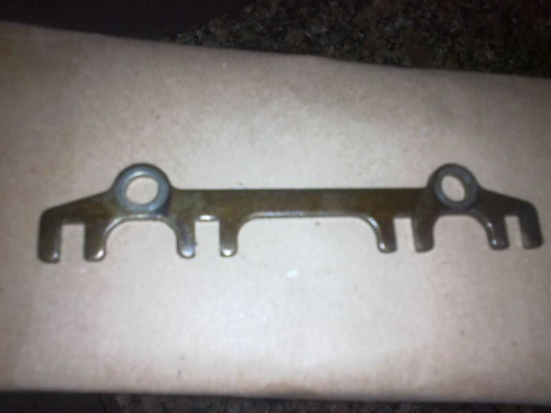

UMA GUIA DE BALANCIM TROCADA POIS TINHA UMA TRINCADA

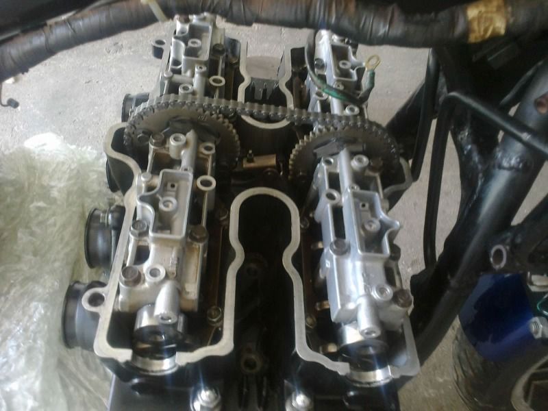

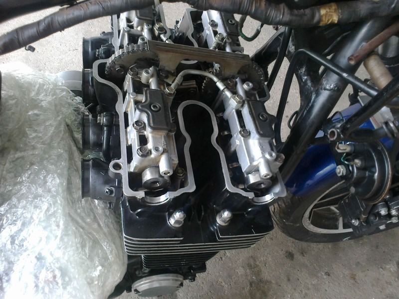

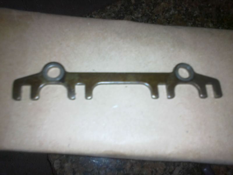

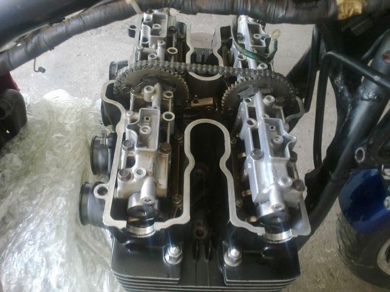

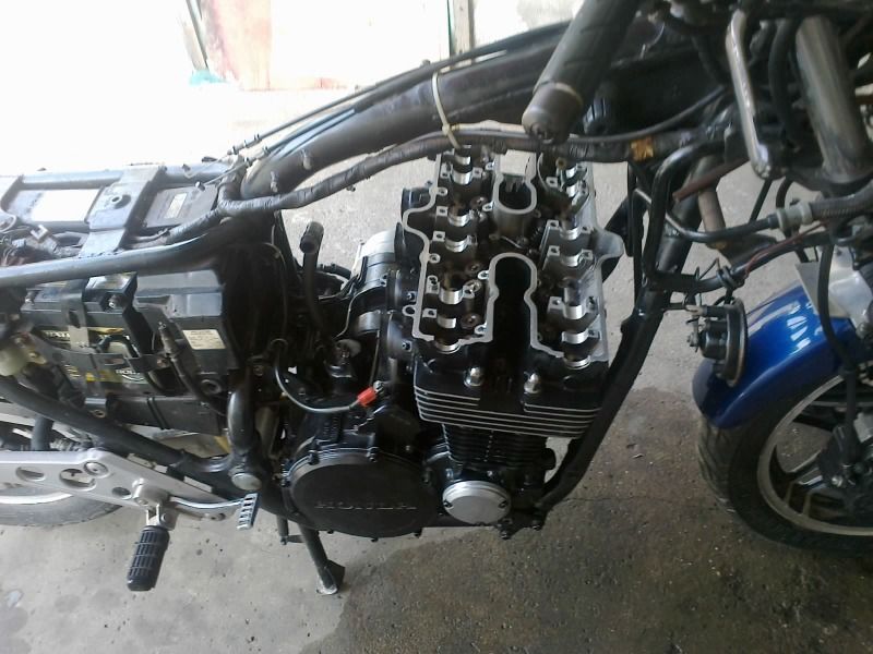

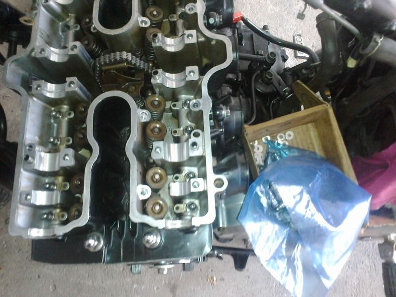

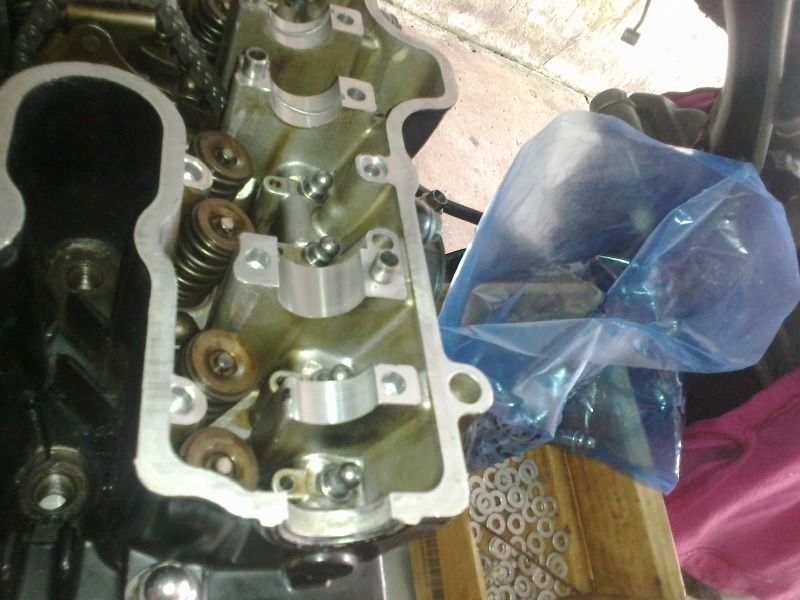

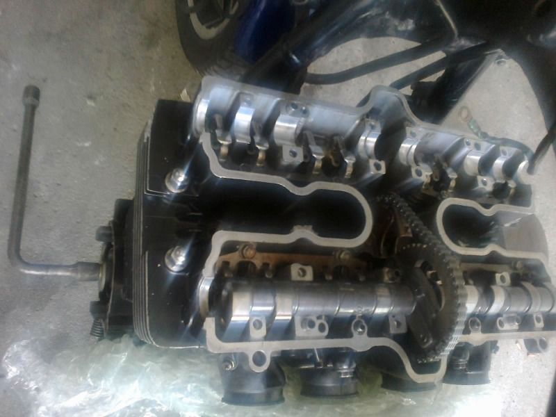

em Qui 6 Dez 2012 - 0:12

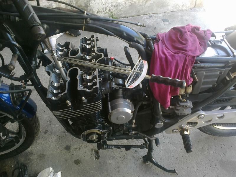

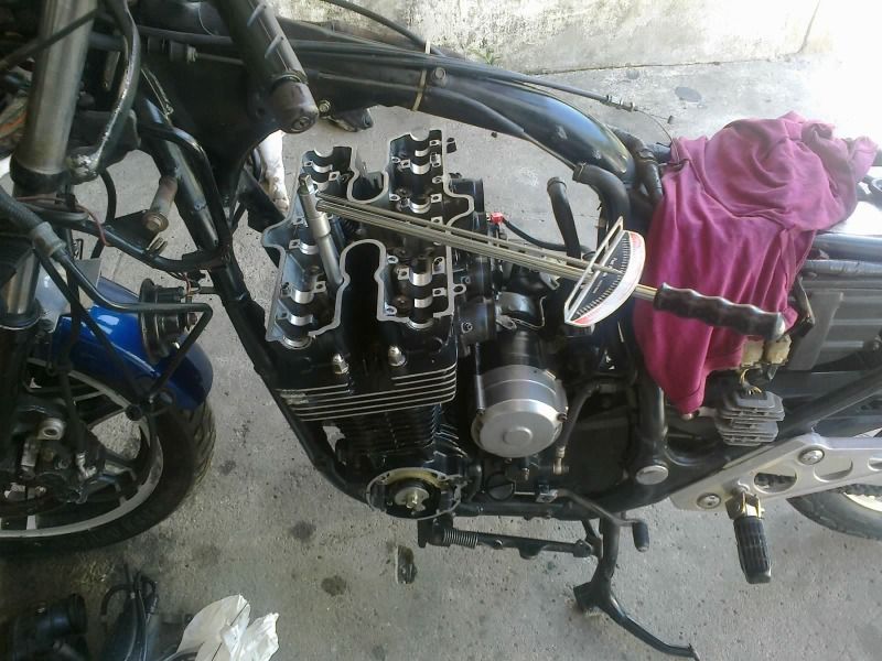

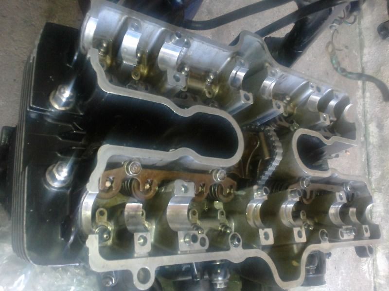

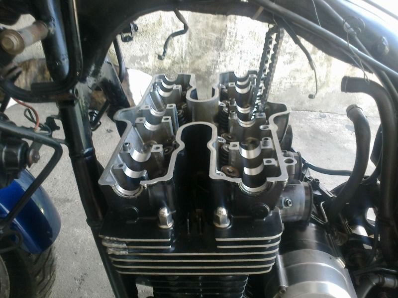

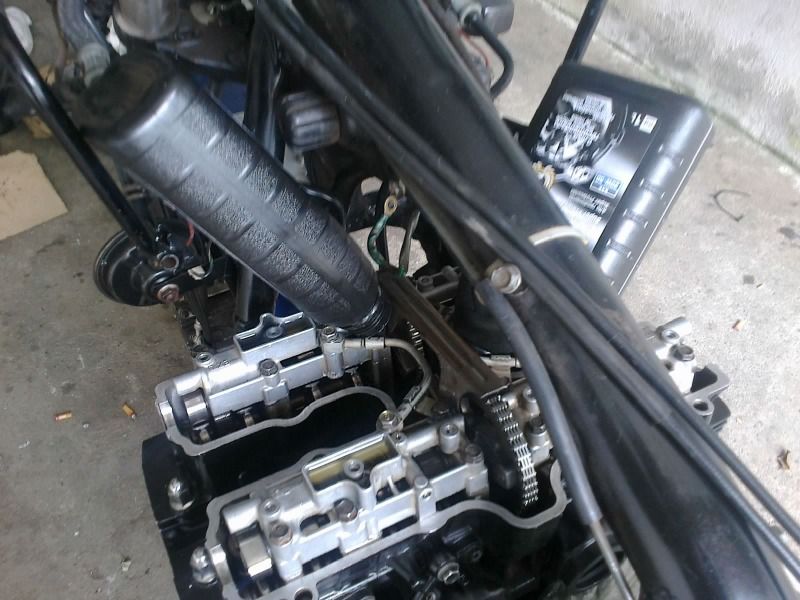

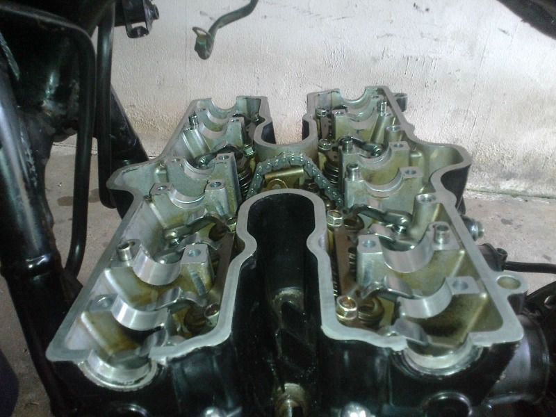

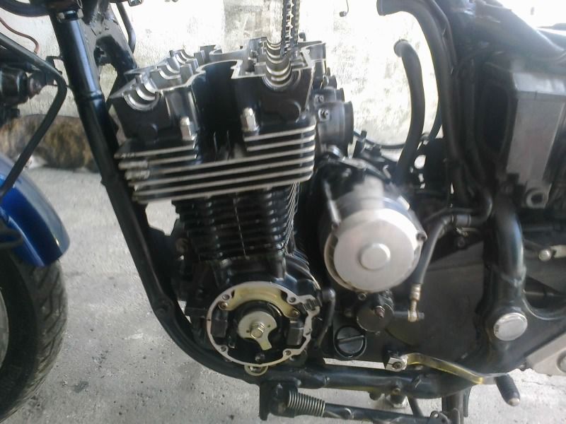

tyive de tirar de novo os comandos até chegar na altura justa dos tuchos paraque funcionem os tuchos de gol
montando de novo
sucesso total....agora deu compressão
galo impecavelmente no ponto correto

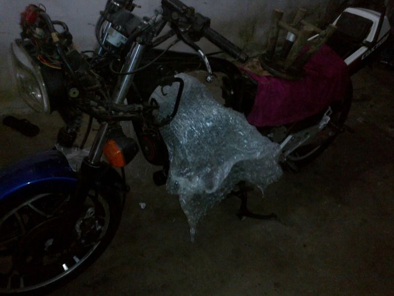

em Qui 6 Dez 2012 - 0:14

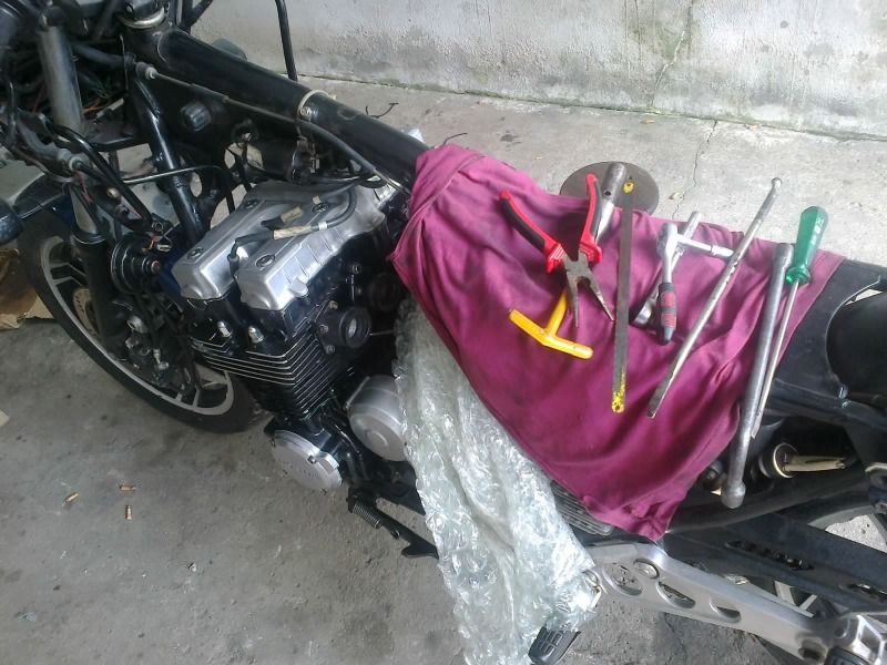

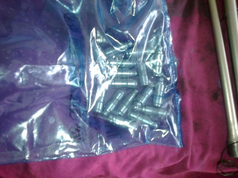

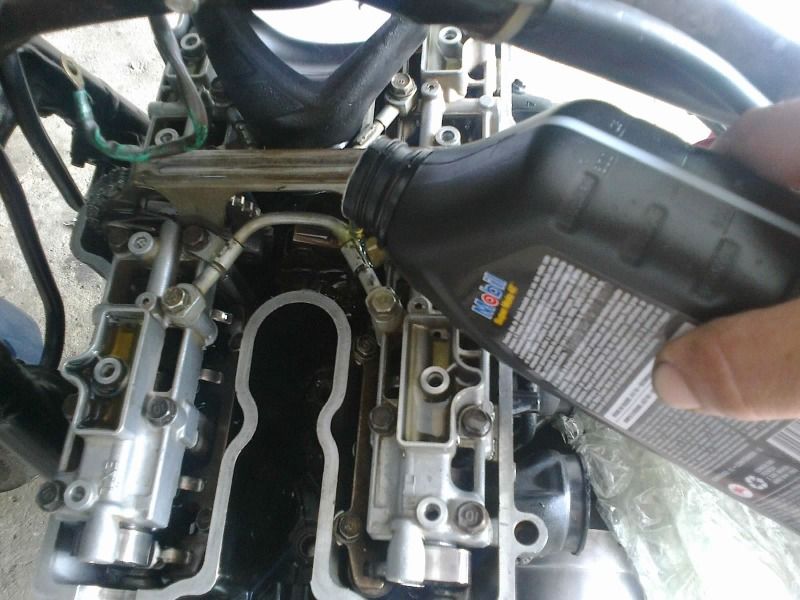

lubrificante

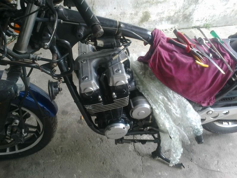

4x1

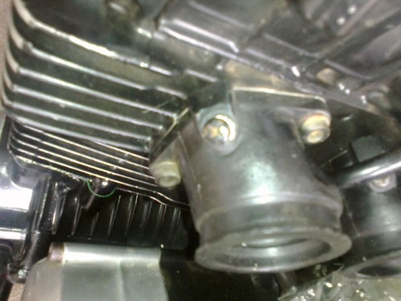

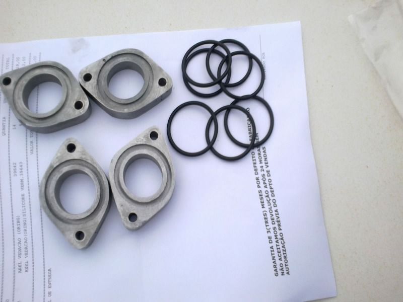

em Qui 6 Dez 2012 - 0:28

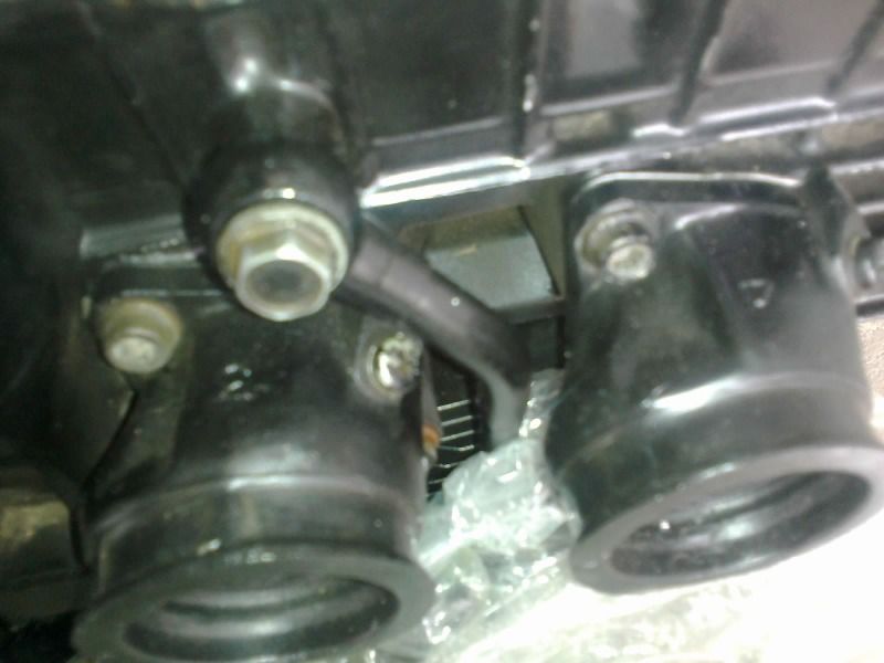

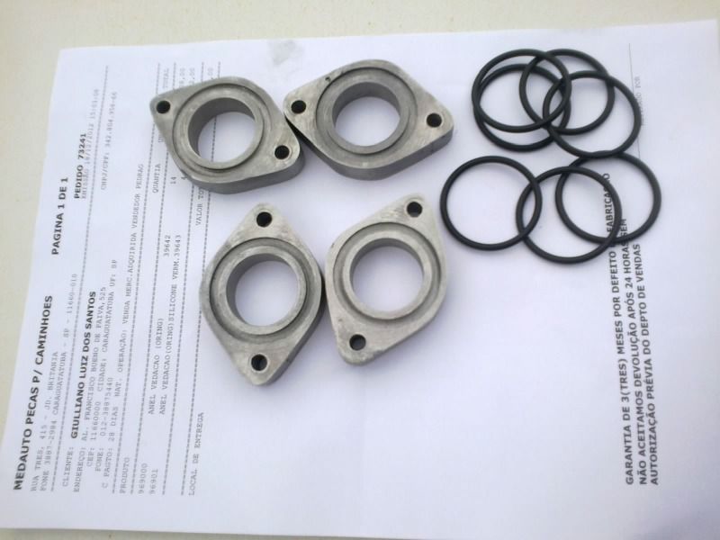

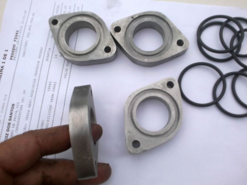

Gil dentre o coletor e o cabeçote vai uma junta de baquelite,na sua moto montaram sem
como pra colocar os carburas da hornet eu necessito distanciar um pouco mais os carburas do cabeçote pensei em mandar fazer de aluminio no torneiro essas juntas sob medida ja mais grossas pros carburas de hornet....
andei fazendo umas de baquelite mais grosso porem na minha moto e na hollywood do varves deu problema por isso vou mandar fazer de aluminio
amanhã te mando sms..........abs

GIL MANDEI O BAQUELITE NO TORNEIRO E ELE ME DARA UM ORÇAMENTO DAS 4 JUNTAS PRONTAS PRA MONTAR NA SEGUNDA FEIRA.......ABS

Gil o torneiro não conseguiu aprontar as juntas pra hoje,me prometeu que segunda feira ta na mão....abs
em Sab 15 Dez 2012 - 22:24
conforme o prometido

ae Gil peguei la as juntas no torneiro e comprei os orings novos
