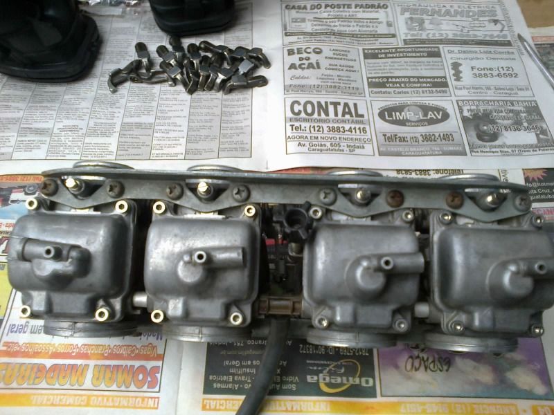

QUÉRCIA TIREI E EXAMINEI OS TUCHOS E APARENTEMENTE ELES ESTÃO BONS,TUDO INDICA QUE A BATIDA DE TUCHO FRIA SEJA PROVENIENTE DOA BALANCINS RUINS QUE CAUSAVA FOLGA DENTRE OS BALANCINS E COMANDOS,TESTEI ELES NA BANCADA E ESTÃO OK,VOU LAVAR ELES COM QUEROSENE E MONTAR ELES LIMPINHOS E VEREMOS COMO SE COMPORTAM E POR QUANTO TEMPO....
JA ANDARAM TROCANDO OS TUCHOS DE ADMISSÃO DESSA GALO,REPARE NA COLORAÇÃO DELES QUE ESTÃO MAIS CLAROS
ISSO DAQUI É AQUELA ETERNA NOVELA MANO,NOIS MONTA E TAL FICA BÃO MAIS SABE DEUS POR QUANTO TEMPO,1 MES 2,3,4,5,6 MAS TENHA CERTEZA QUE MAIS DIA MENOS DIA ESSE MAL VOLTA,FALO ISSO PORQUE ANTES DE DESCOBRIR QUE OS DE GOL FUNCIONAVAM NA GALO EU MEXI NISSO NA MINHA MOTO UMAS PORRADA DE VEZES EM 2 ANOS!!!!!
SE QUER EXTERMINAR O MAL PELA RAIZ PA UMAS PORRADA DE ANOS É GOL NELA E JA ELVIS!!!!

pecinhas
agulhas
Re: limpeza dos tuchos e carburadores da hollywood do Quércia FINALIZADO
em Ter 23 Out 2012 - 21:26
agulhas instaladas e pré reguladas
abraçadeira pra mangueira de gasolina

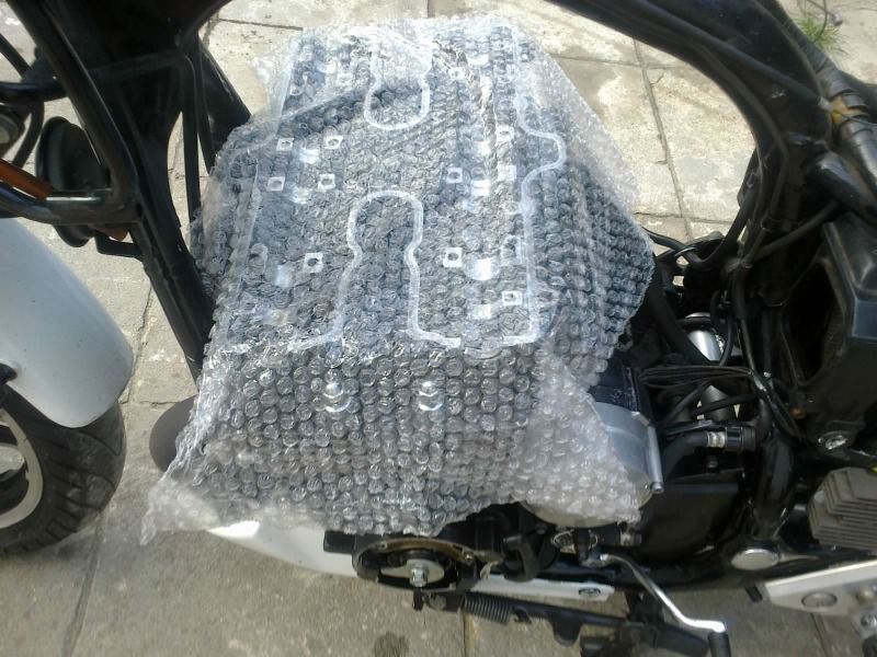

galosa
