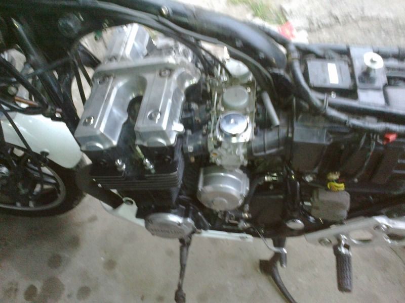

me trouxe a motoca ontem
linda em....
os
Quércia funcionei ela de manhã e como de fato ela bate mesmo os tuchos,vou desmontar e testar eles na bancada,sai dar um rolezinho nela e ela engasga mesmo de 5 pra 6 mil rpm....
to esperando esfriar pra iniciar a galoterapia.....

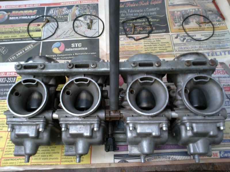

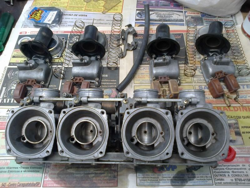

CARBURADORES FORA
POR HOJE É SÓ.........

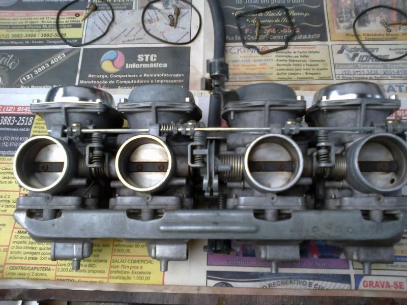

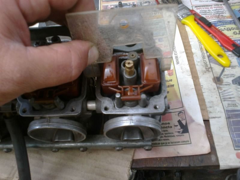

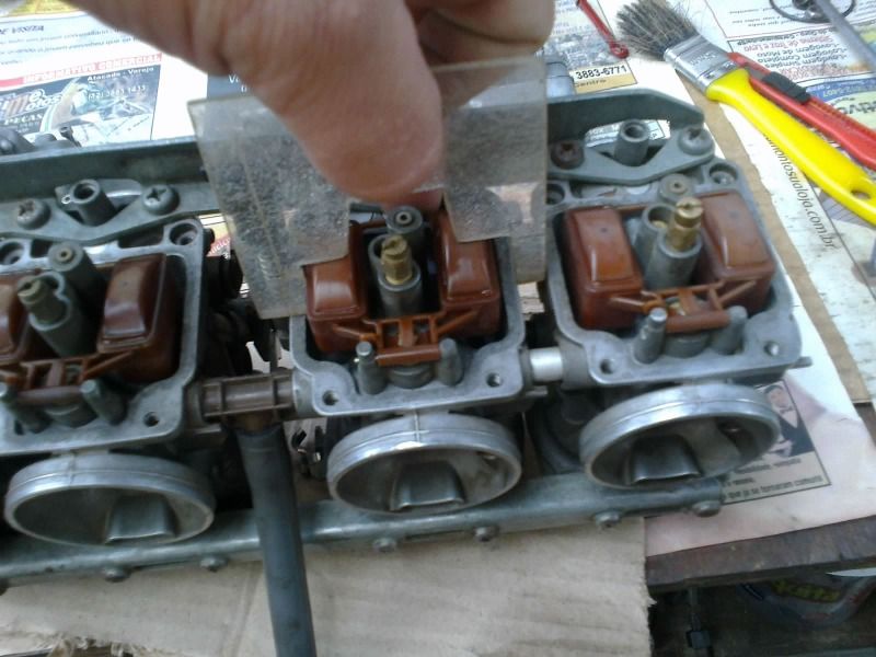

Abrindo os carburadores
metarm cola nas guarnições das cubas

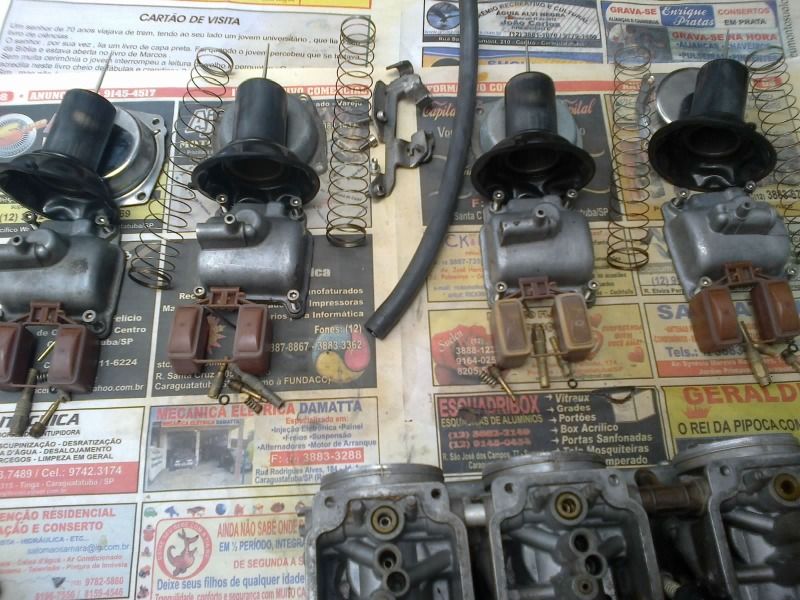

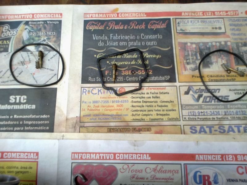

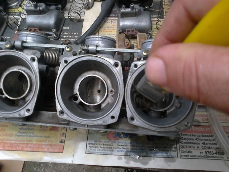

o mais importante esta tudo na mais perfeita ordem,pistonetes,diafragmas,embuchamentos,bóias,agulhas etc tudo chique
a parte um detalhe que passou batido por quem ja andou mexendo aqui,nos parafusos de mistura vai uma molinha,uma borrachinha e 1 arruelinha em cada parafuso de mistura,pois bem montaram sem as arruelinhas

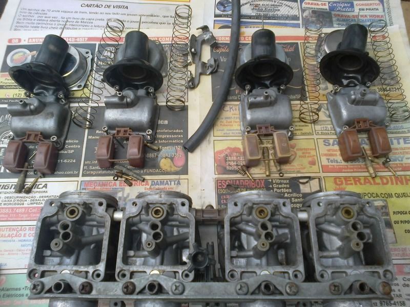

carburas lavados e assoprados no vento do compressor

nivel das bóias Okappa

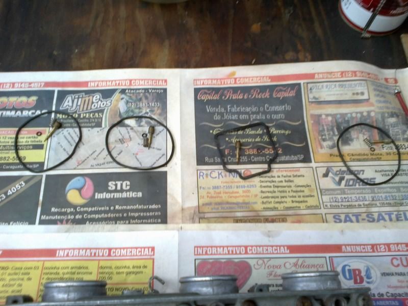

neguinho dobrou uns orings e fez de junta de cuba

dentro do borrachão ta o parafuso de mistura,a molinha e a borrachinha e falta uma ruela do tamanho da borrachinha que falta uma em cada carburador,Quércia vou ver se discolo aqui,se não teremos que ir na honda mano...

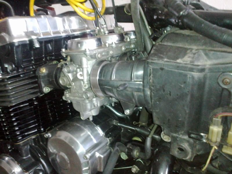

carburadores prontos só esperando desenrolar essa parada das arruelinhas pra irem pro lugar

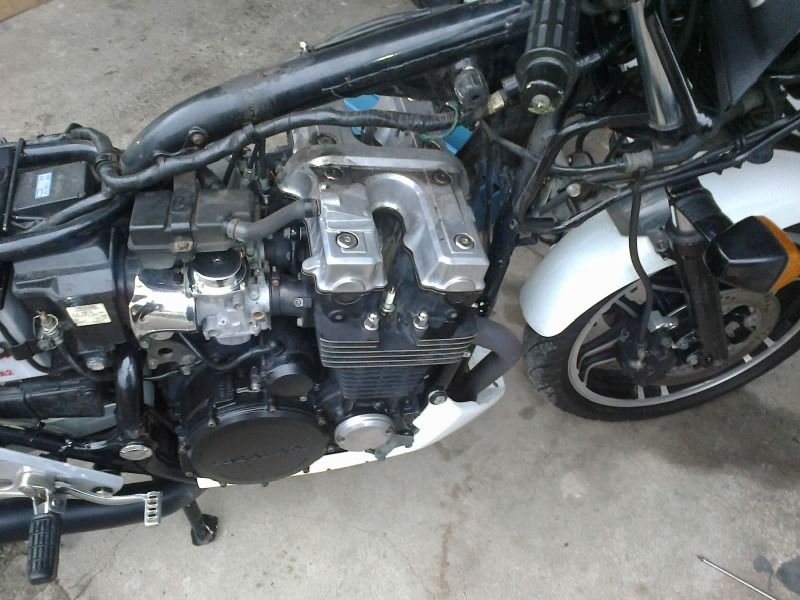

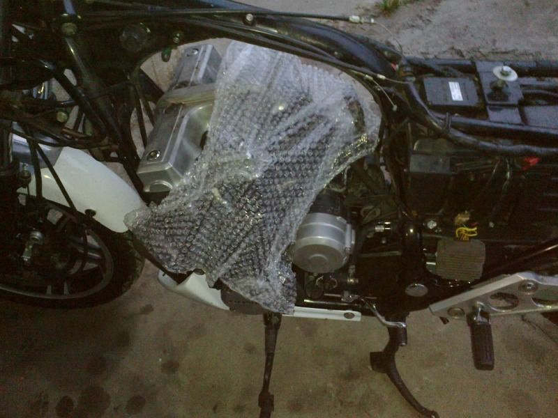

batendo um vento no cabeçote pra tirar as velas e não cair sujeira pra dentro da camara de combustão

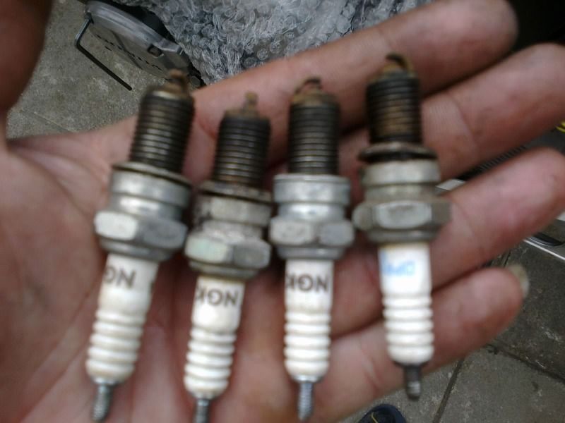

Quércia 4 velinhas novas blz??compra as da cg mesmo da ngk e ja era,se tiver dificil ai eu pego aqui mesmo

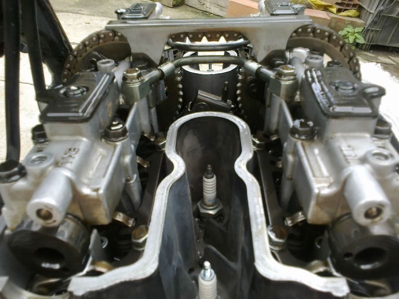

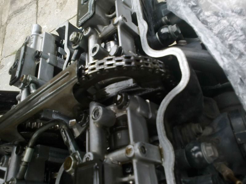

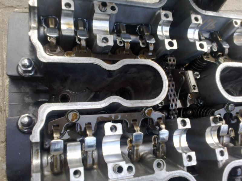

Tirando a Tampa de Valvulas me deparei com uma corrente de comando que em galo eu nunca tinha visto
Quércia vamos trocar essa corrente,uma porque não fui nenhum pouco com a cara dela,outra que a regulagem dela ja não esta essas coisas e ela marca irregularmente os dentes das coroas dos comandos...
vai na remaza na general la tem a original e não é caro,lembrando que qualquer compra na honda do Brasil acima de 100R$ pode ser parcelado o valor sem juros em até 10 vezes no cartão(fiquei sabendo esses dias)

acertei o bicho no ponto
e pra variar algum porco fdp montou fora de ponto

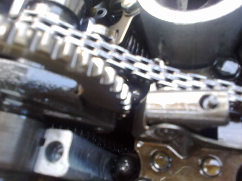

não tenho resolução suficiente pa tu ver o que falei sobre a corrente não trabalhar legal nas coroas dos comandos
na corrente que vende na remaza isso não acontece

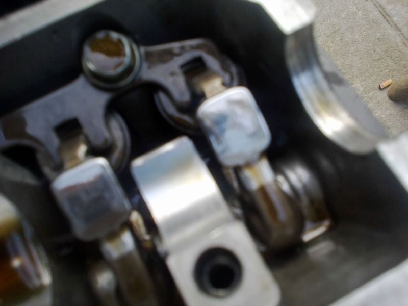

amanhã vou testar tucho a tucho e posto aqui o veredicto........
achei mais uma parada irregular que pode ser isso a causa da moto bater tucho
tem 8 balancins ruins
manda uma Mp pro Rafa de Peruibe que ele tem 8 balancins bons que tirei da moto dele...
ou então tu manda um email pro jairo de sampa portssar@uol.com.br e cote com ele 8 balancins de galo e diga que sou eu que to fazendo o trampo que tem descontinho bão pra fregues da toca das galos
